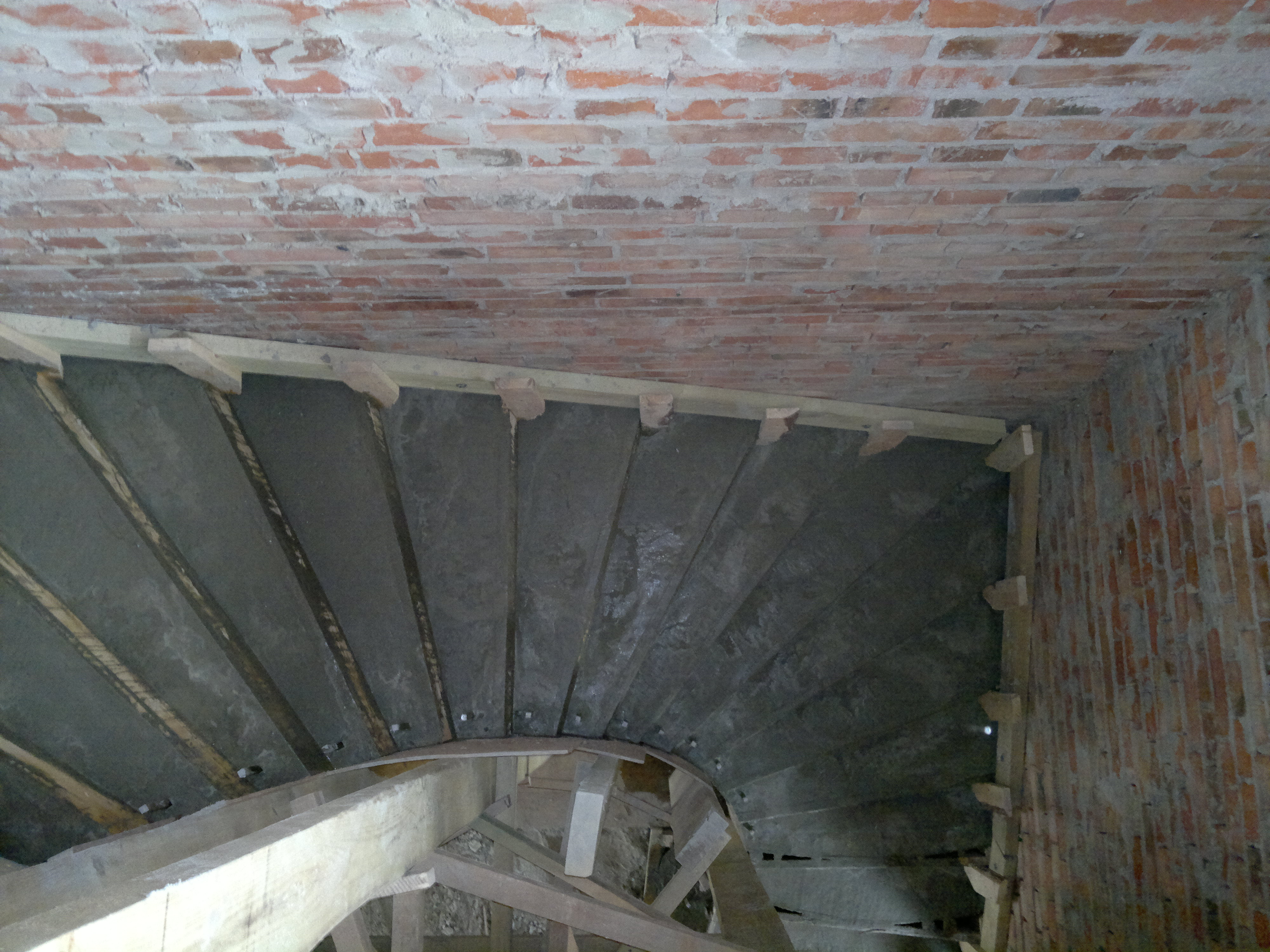

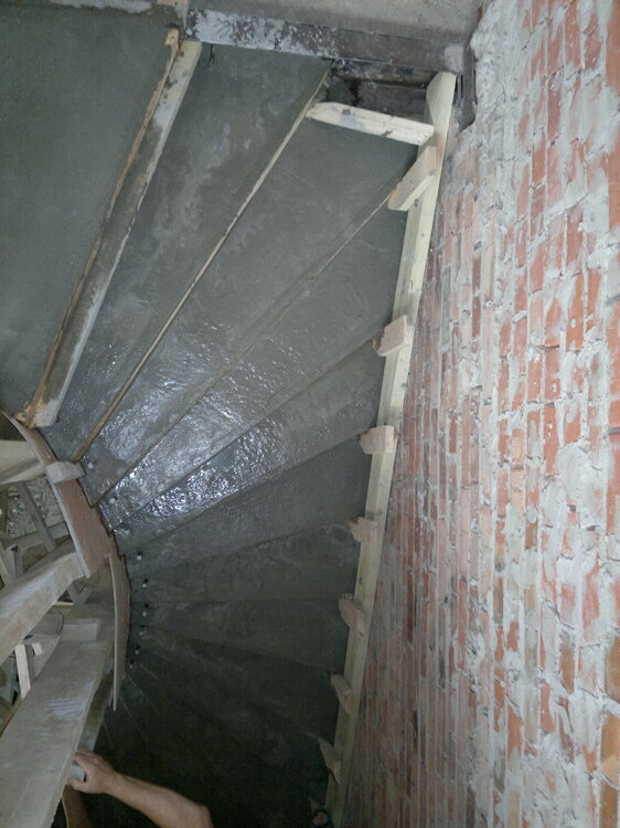

архітектор Опубліковано: 22 червня 2015 Поділитись Опубліковано: 22 червня 2015 Поскольку ребята были с высшим строительным, а везти бетоновоз не рентабельно, то "бетономешалка и двое рабочих за 80 грн/куб" - стало наше все на тот момент Объем бетона в такой лестнице не больше куба. Насколько я понял из вашего сообщения, лестница вам вышла дешевле китайской дамской сумочки. Просто размышления - многие сотрудники госорганов часто говорят, что их имущество было подарено, получено по бартеру либо нашлись добрые люди, которые сделали работы почти даром. Что самое интересное, при продаже этими людьми имущества, оно внезапно увеличивается в стоимости в стопитсот раз. Добавлено через 5 минут Покажите РЕЗУЛЬТАТ Результат вы видели в моей теме (которую посетили с целью загаживания), а также в четырех подписях-ссылках под каждым моим сообщением. Если бы хотели просто набрать в гугле мое имя, то тоже без проблем и без моих подсказок нашли бы все что нужно. Но нет, вы упорно продолжаете требовать что-то типа замеров рулеткой. Посилання на коментар Поділитися на інших сайтах More sharing options...
Игореха Опубліковано: 22 червня 2015 Поділитись Опубліковано: 22 червня 2015 Поскольку ребята были с высшим строительным, а везти бетоновоз не рентабельно, то "бетономешалка и двое рабочих за 80 грн/куб" - стало наше все на тот момент ... Чесслово, вы совсем не на том акцентируете внимание. Абсолютно рядовое занятие - месить бетон для мелких монолитов в бетономешалке. Примерно, около 1,5 куба бетона там будет. ;) На вторую лестницу приятно смотреть. Но лучше расскажите сколько времени она заняла в изготовлении и прайс финальный (если вы уж решили огласить цену). Я тоже строил простые монолитные лестницы. Порядка недели на выставление опалубки и изготовление каркаса (делал все сам). А укладка бетонной смеси занимала от силы 2-3 часа из бетономешалки. Даже не спрашивайте, сколько денег я бы захотел за свою работу по опалубке и каркасу. :D А бетон приготовить и уложить - это сущий пустяк. 3 Посилання на коментар Поділитися на інших сайтах More sharing options...
архітектор Опубліковано: 22 червня 2015 Поділитись Опубліковано: 22 червня 2015 Что бы не быть голословным - с этого места поподробнее, пожалуйста (только конкретно - по пунктам, плиз)... 1. Проект состоял из эскизных чертежей, без детальной проработки и расчета лестницы 2. Стратегические решения в проекте - устаревшие. Кирпичные стены полметра толщиной, включая все перегородки - это лишний вес дома, как следствие более материалоемкий фундамент, лишние затраты порядка 100000 грн при курсе доллара 8. А также нерациональное использование площади участка, на котором стены съели лишних пару метров. 3. Не оговоренный бюджет строительства на этапе проектирования, и как следствие - некорректный подбор материалов по цене а не по качеству и техническим характеристикам. Из-за этого черепица не подошла под форму крыши, из нее невозможно сделать непрямые линии, невозможно положить по дуге. Как следствие - некрасивые обрезки, переделки крыши уже по ходу строительства. 4. Отсутствие грамотного комплексного контроля за стройкой и применения современных технологий. Отсюда эпопея с крышей, эпопея с лестницей, потеря денег, времени и нервов. 1 Посилання на коментар Поділитися на інших сайтах More sharing options...

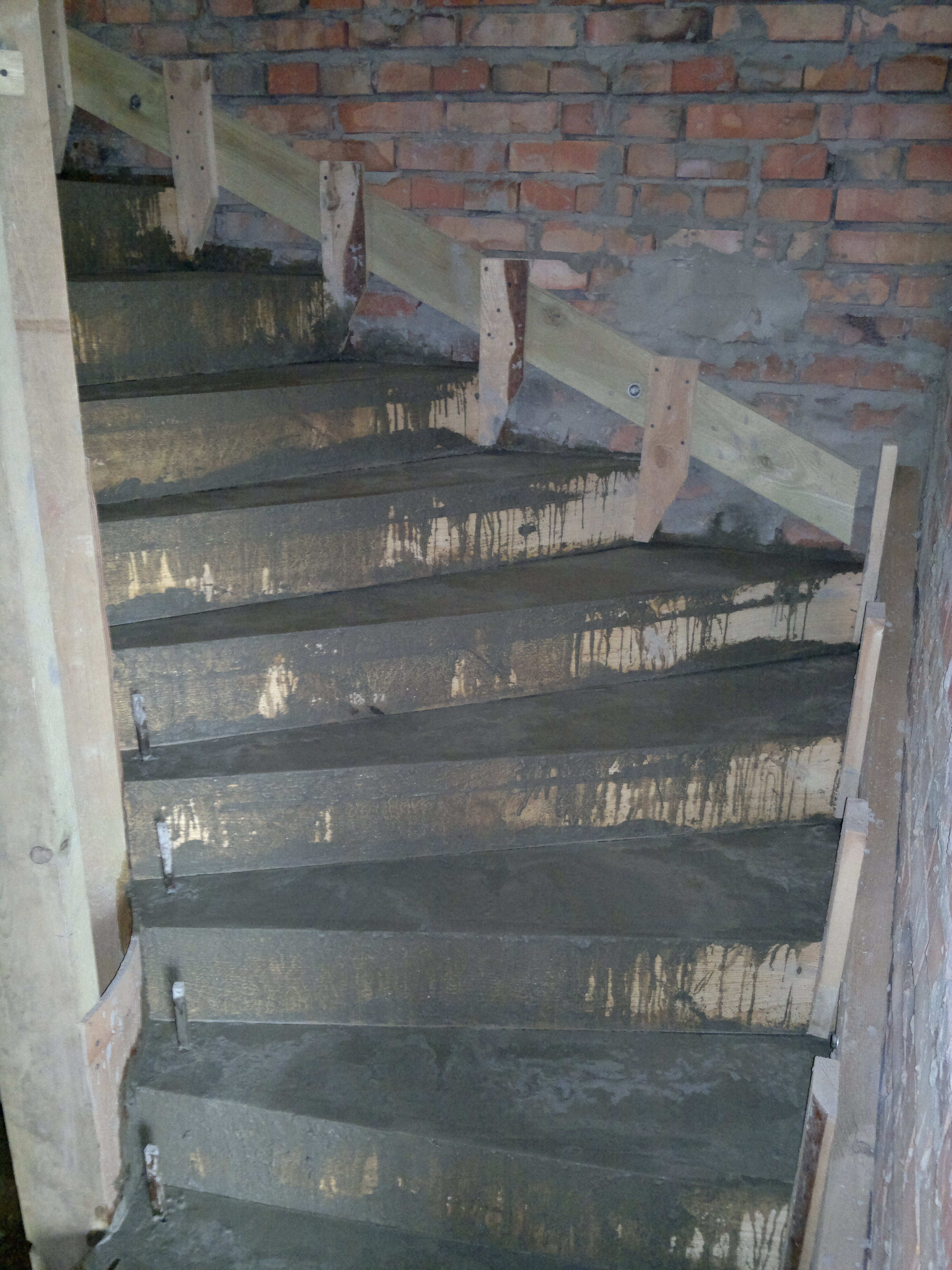

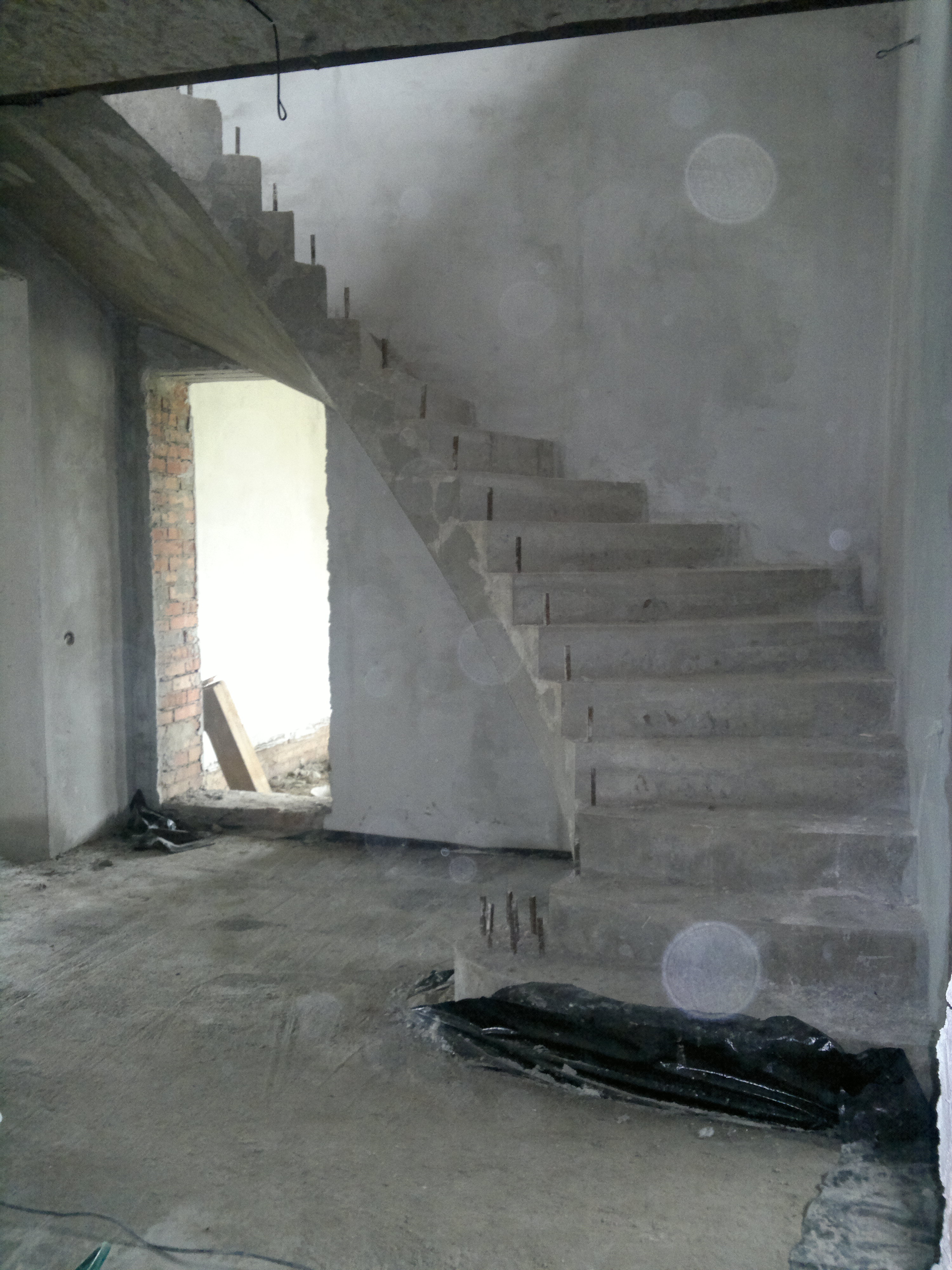

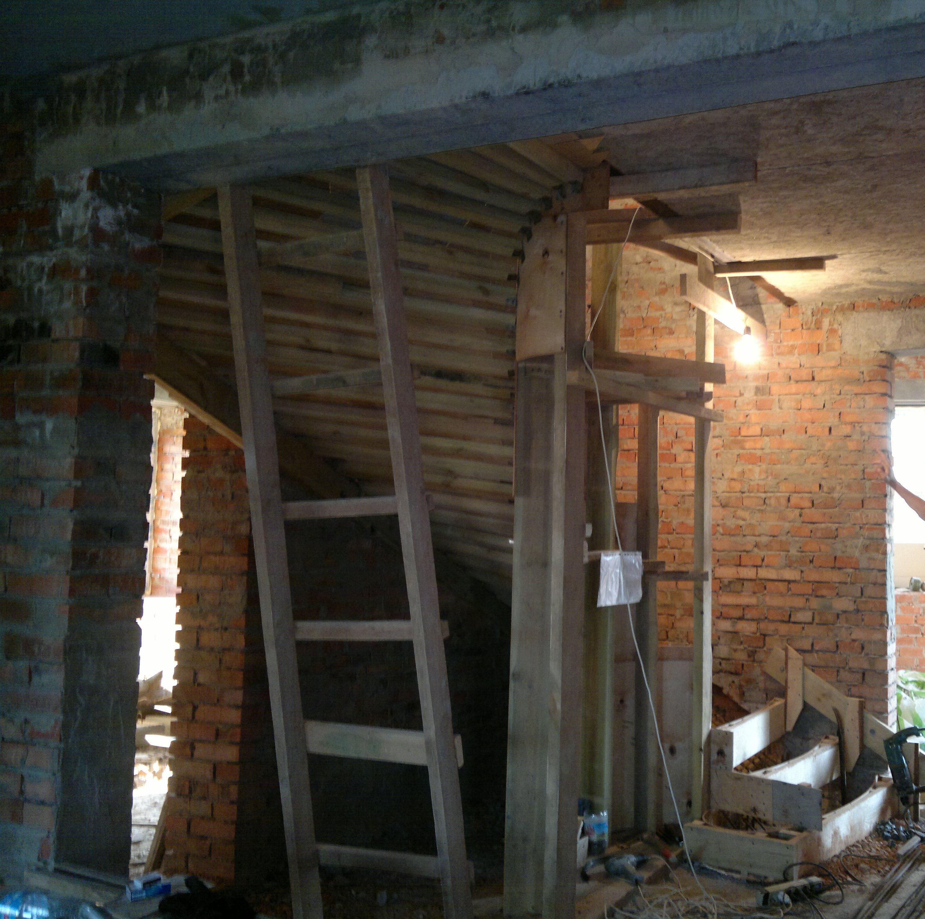

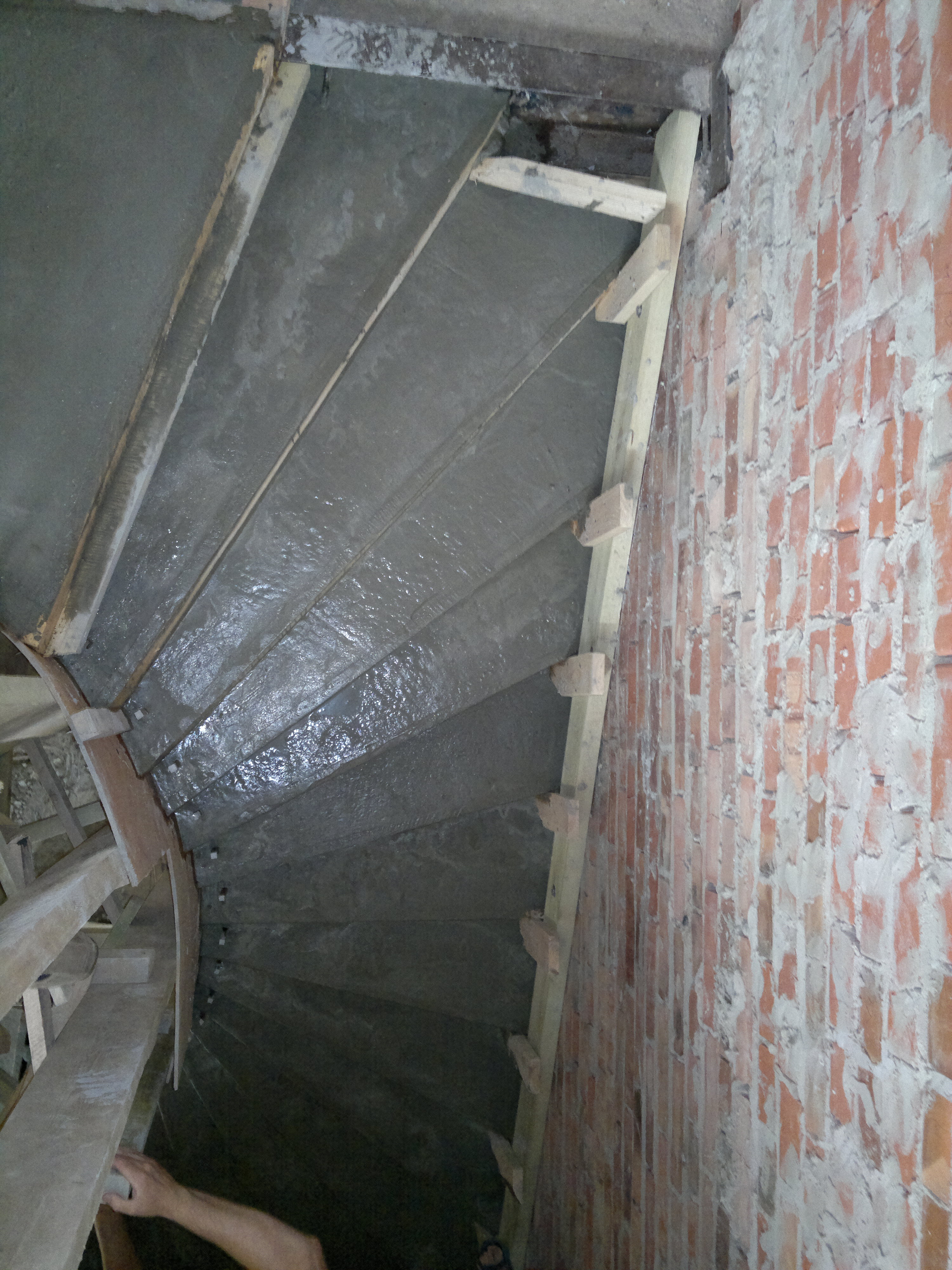

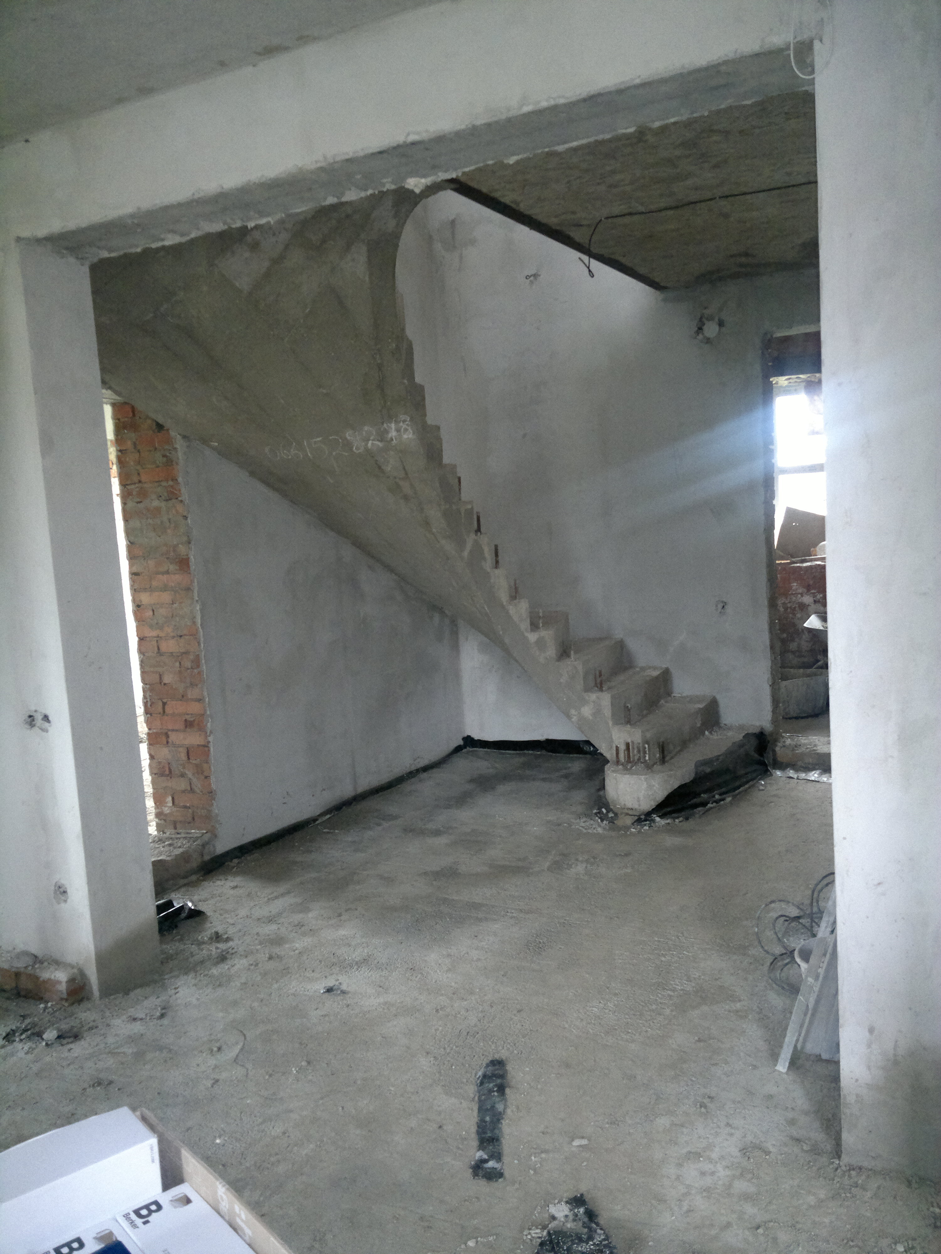

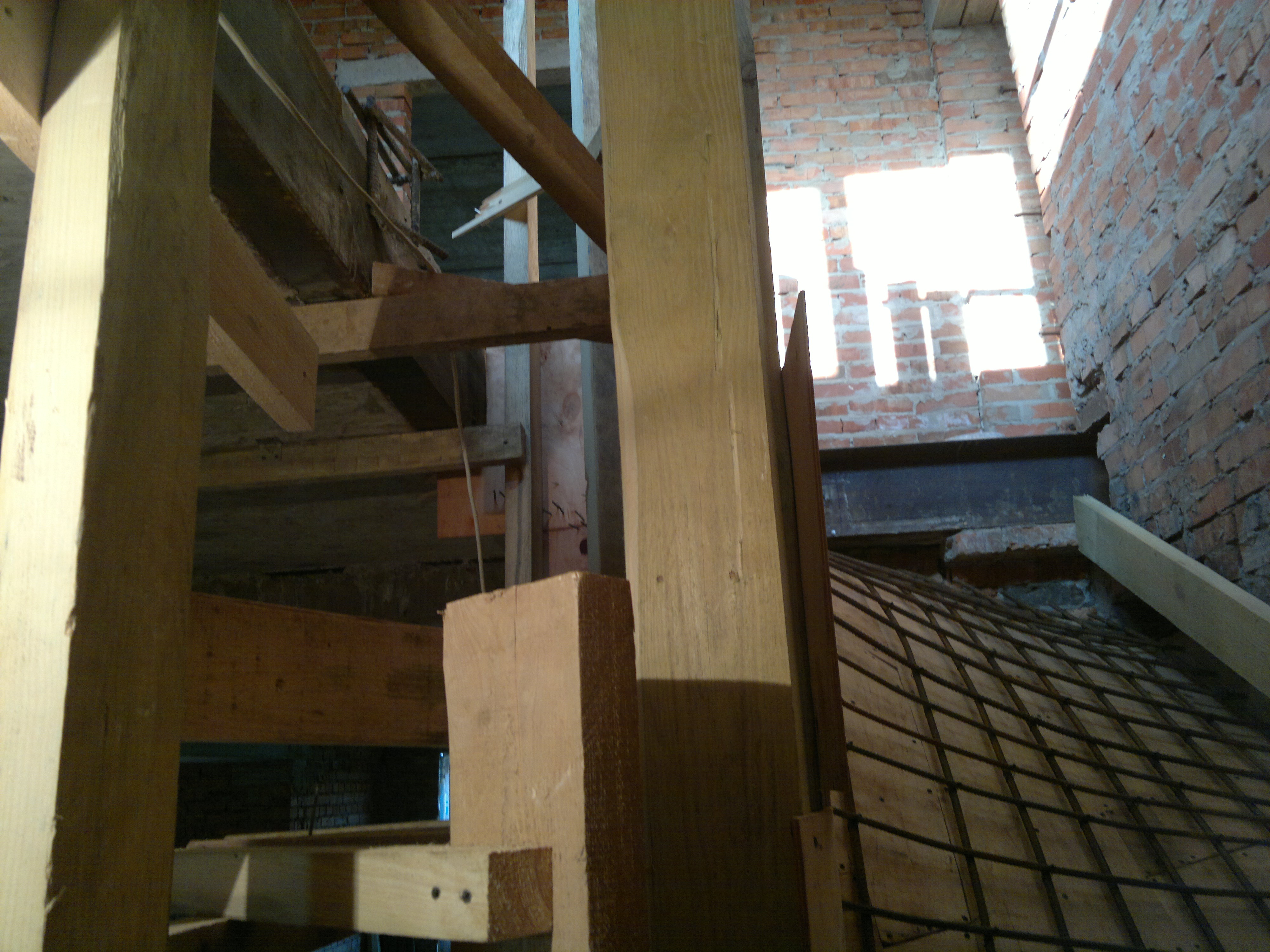

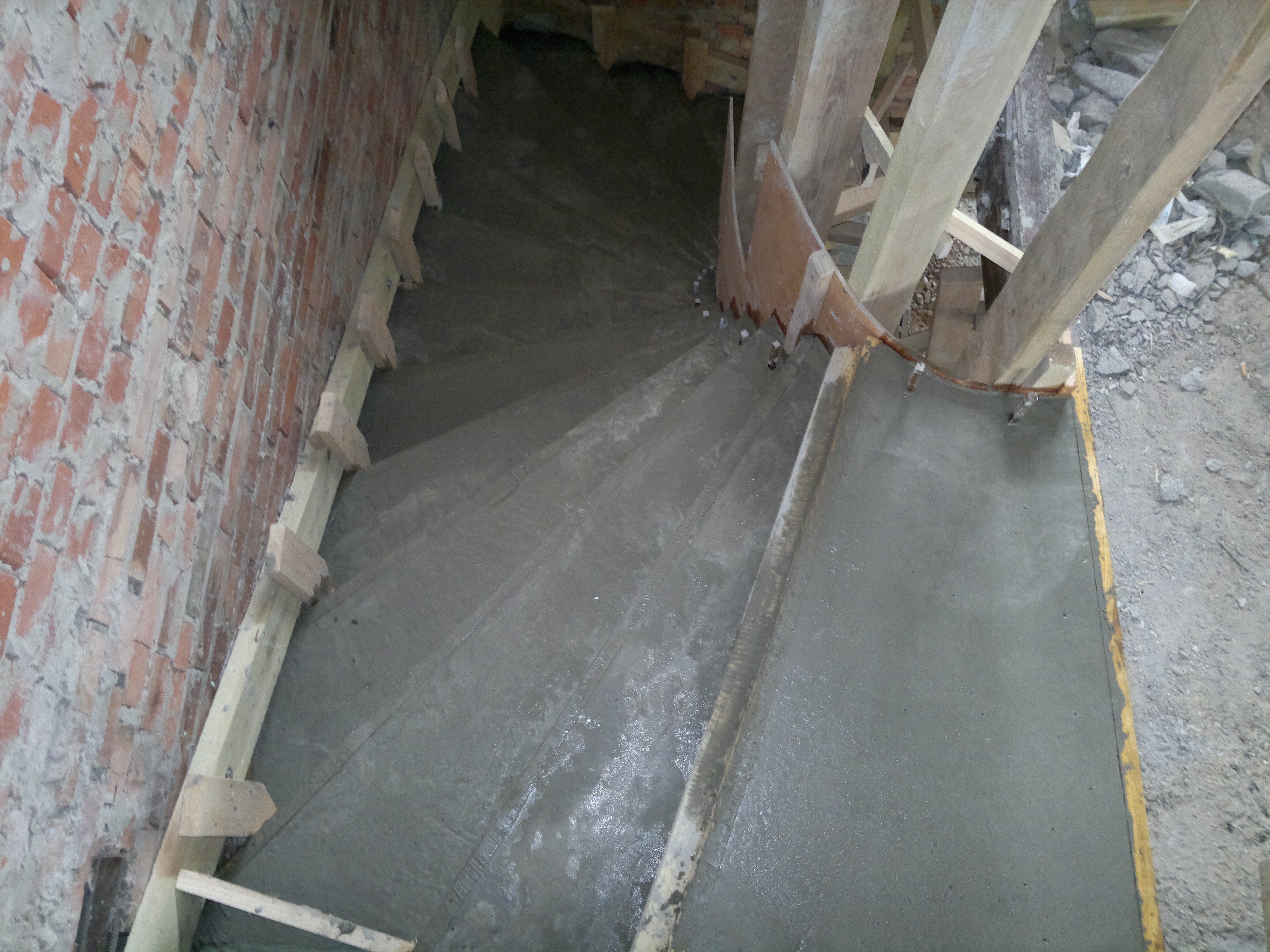

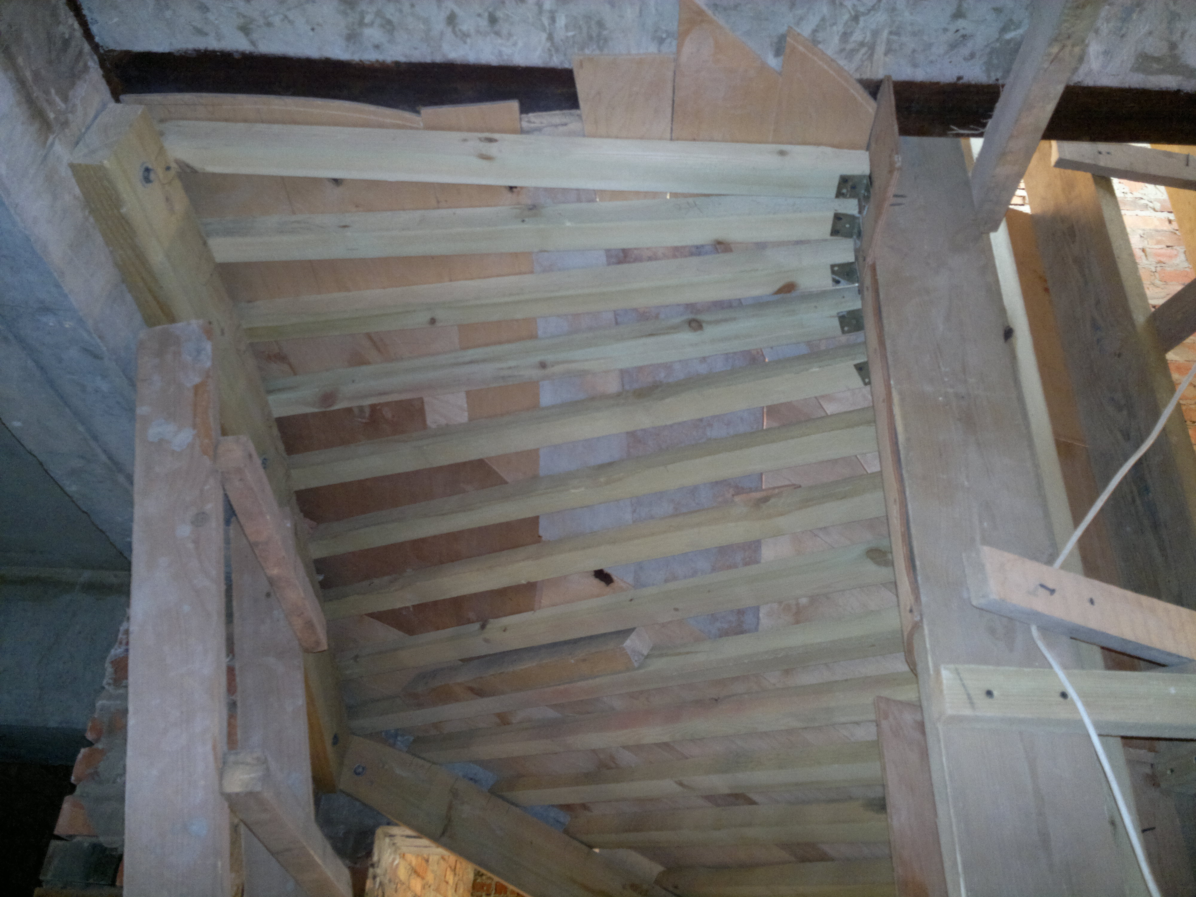

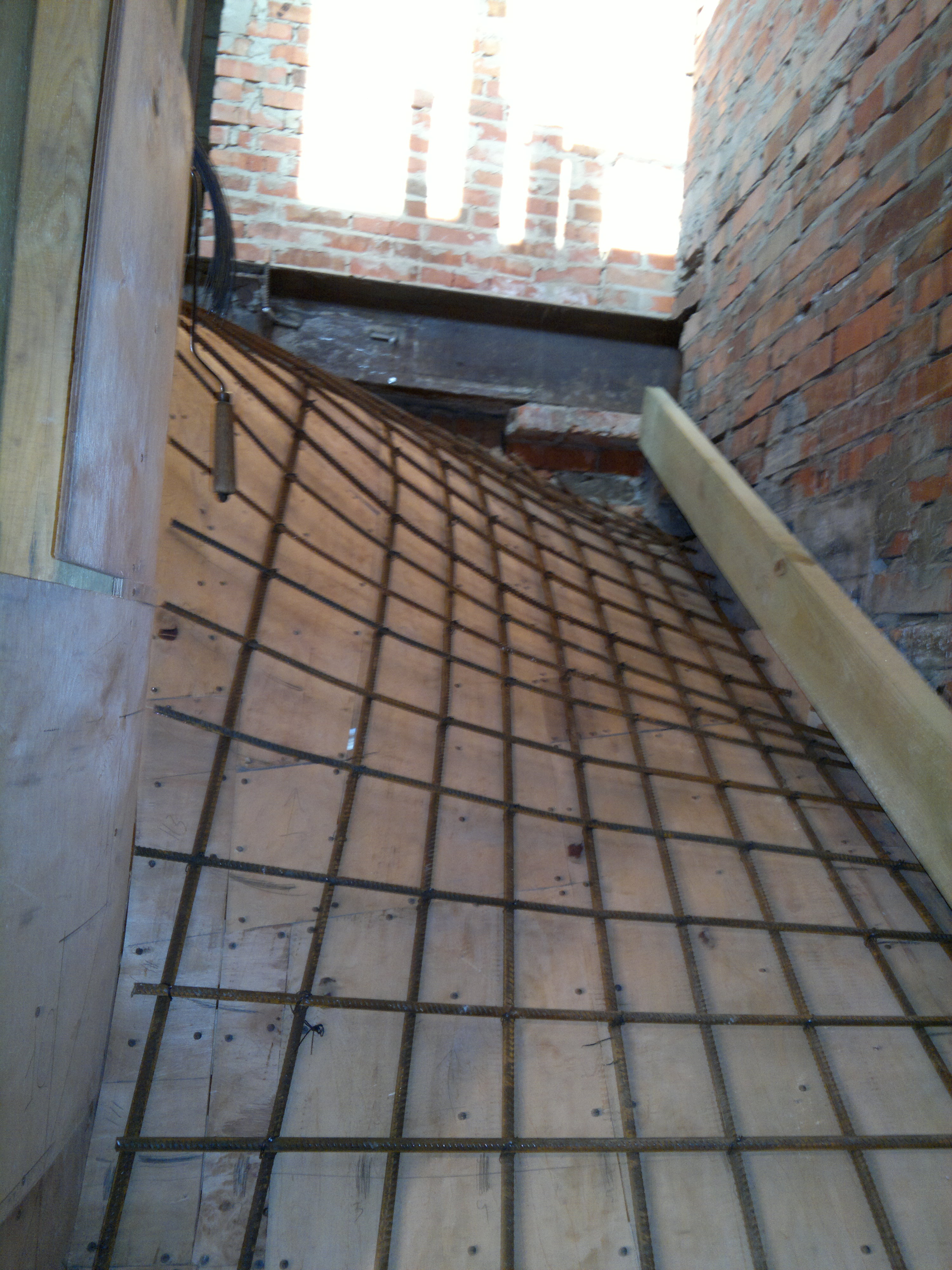

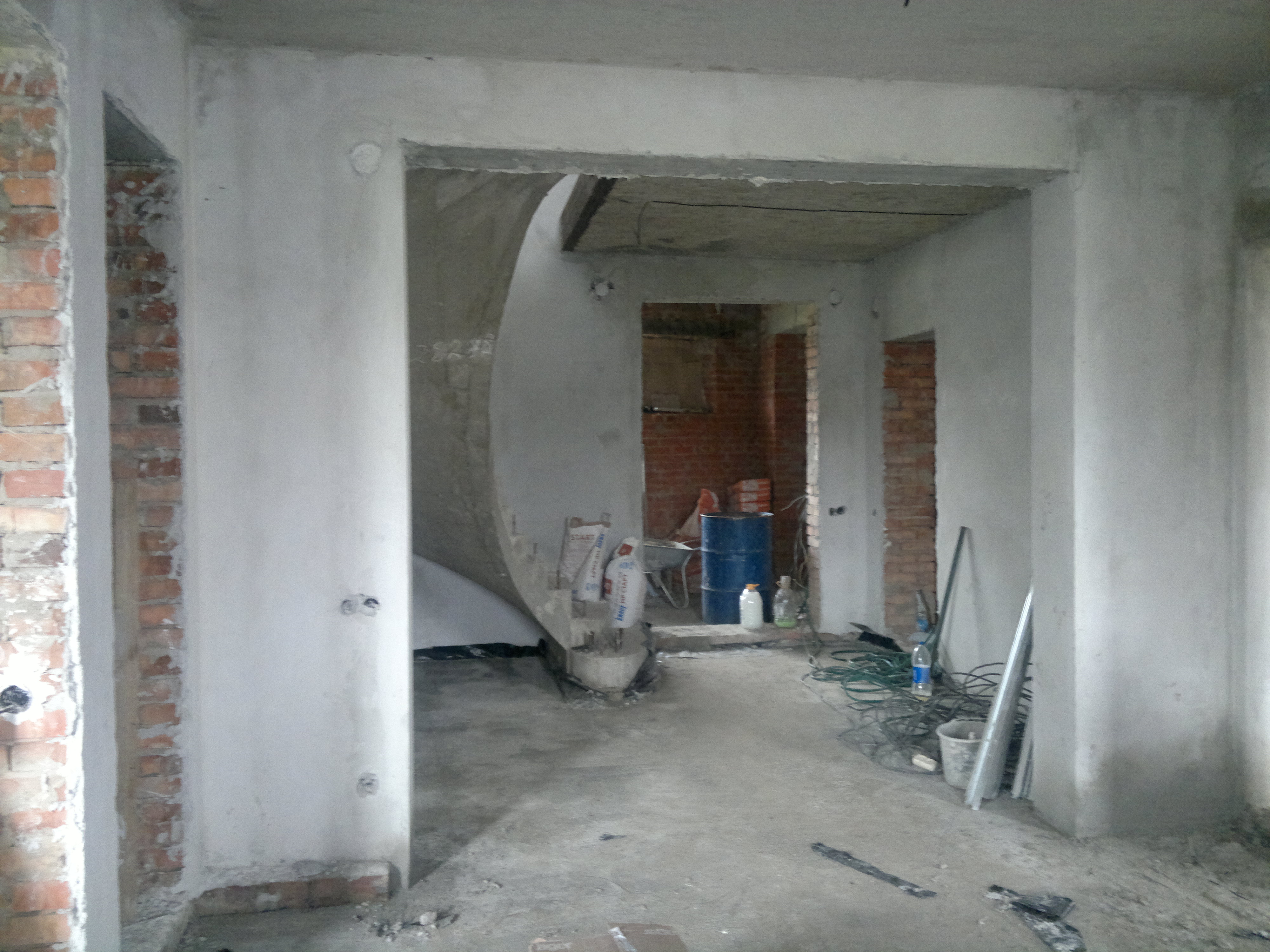

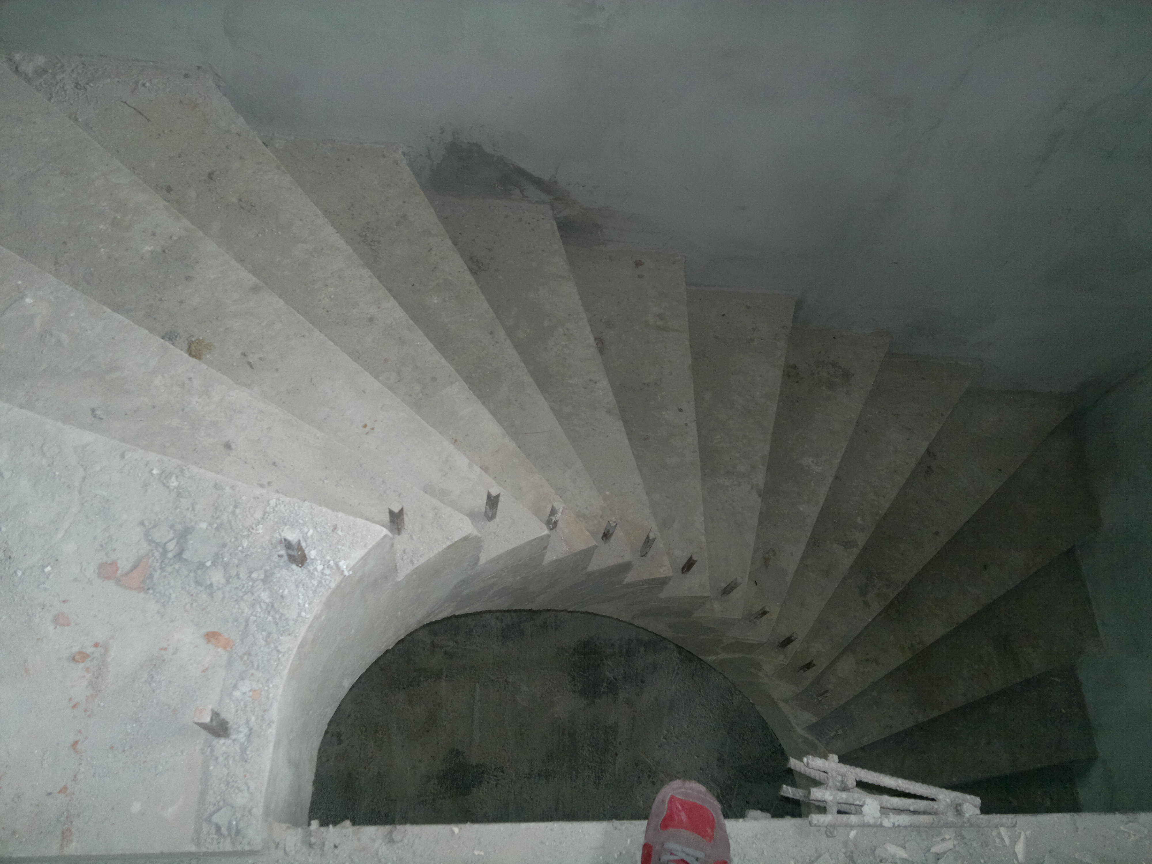

vegan Опубліковано: 22 червня 2015 Автор Поділитись Опубліковано: 22 червня 2015 Насколько я понял из вашего сообщения, лестница вам вышла дешевле дамской сумочки Не правильно поняли. Хотя в мире все относительно: сумочки и за 7000 убитых енотов существуют... А теперь относительно КОНСТРУКТИВА лестницы дальше...-и финал! Встречайте, господа! Вашему вниманию обитательница дома с постоянной пропиской "Затраты", "подведение итогов с раздачей слонов" - дальше будет. 4 Посилання на коментар Поділитися на інших сайтах More sharing options...
sla3 Опубліковано: 22 червня 2015 Поділитись Опубліковано: 22 червня 2015 Уже по опалубке виден профессионализм. "По когтям узнаю льва". 1 Посилання на коментар Поділитися на інших сайтах More sharing options...

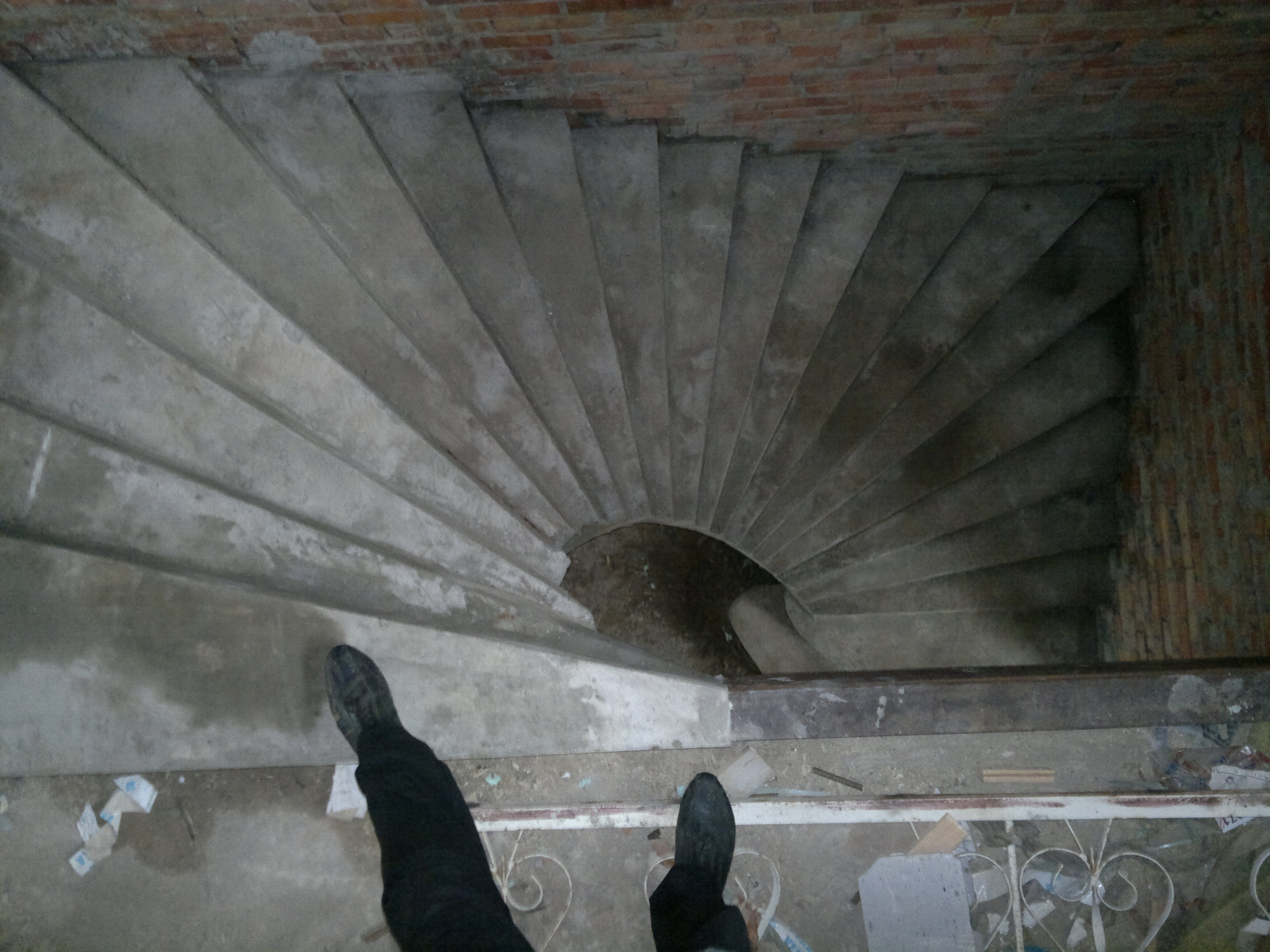

архітектор Опубліковано: 22 червня 2015 Поділитись Опубліковано: 22 червня 2015 Встречайте, господа! Вашему вниманию обитательница дома с постоянной прописко Похожа на тобоган. Правда ребристый тобоган получился - но то такое. Кстати, это ошибка проекта, что две двери с двух концов упираются в лестницу, а отверстие в межэтажном проеме настолько маленькое, что разместить удобную лестницу не представляется возможным. Что-то я не заметил большой разницы между первым и вторым вариантом, кроме опалубки и арматуры (по которым ходит и видеть никто не будет). Посилання на коментар Поділитися на інших сайтах More sharing options...
Шакира Опубліковано: 22 червня 2015 Поділитись Опубліковано: 22 червня 2015 Что-то я не заметил большой разницы между первым и вторым вариантом, кроме опалубки и арматуры (по которым ходит и видеть никто не будет). Как не заметили? ступени правильной высоты и глубины а что у вас ассоциируется-то таке-личное восприятие ТС написала в самом начале-что захотели ТАКУЮ лестницу,а не с забежными ступенями,т.е. как меня уже поправили-обычную лестницу на 2 марша с ломаной площадкой из забежных ступеней Посилання на коментар Поділитися на інших сайтах More sharing options...

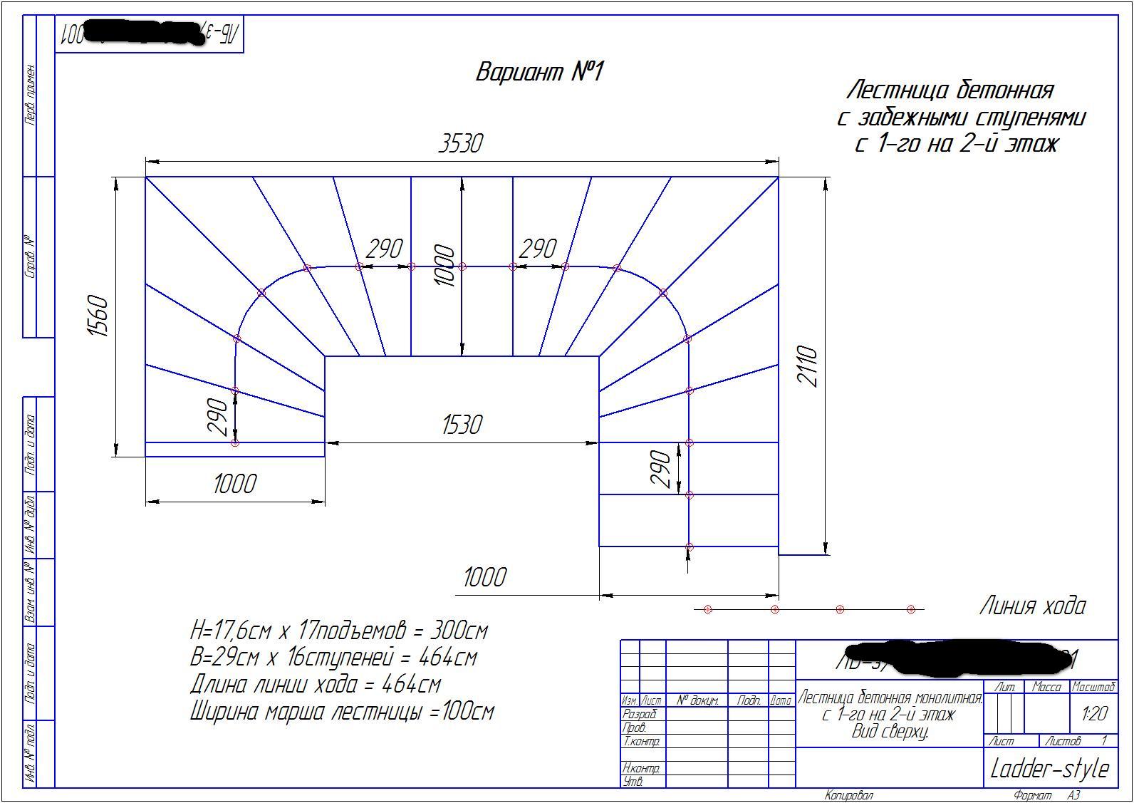

vegan Опубліковано: 22 червня 2015 Автор Поділитись Опубліковано: 22 червня 2015 Мною приветствуется Ваш чисто дружеский порыв, архитектор, пофлудить . Он обязательно будет подхвачен , но... Но чуть позже (ведь есть и настоящая жизнь). На все обозначенные Вами "конечные точки" будут ответы. А пока ... в студию приглашается лестница с ломанной площадкой! Знакомьтесь, архитектор! что-что? Ломаная площадка? Это язык ломанный и незнание терминологии. Вы абсолютно правы - незнание терминологии. Но кем :D? Посилання на коментар Поділитися на інших сайтах More sharing options...
vegan Опубліковано: 22 червня 2015 Автор Поділитись Опубліковано: 22 червня 2015 ....а вдогонку - эскиз именно такой лестницы, который имела ввиду Шакира... Только вместо двух забежных ступеней с каждой стороны могло быть по площадке, представленной в предыдущем посте... Лестницы - это весьма интересно и многогранно Посилання на коментар Поділитися на інших сайтах More sharing options...

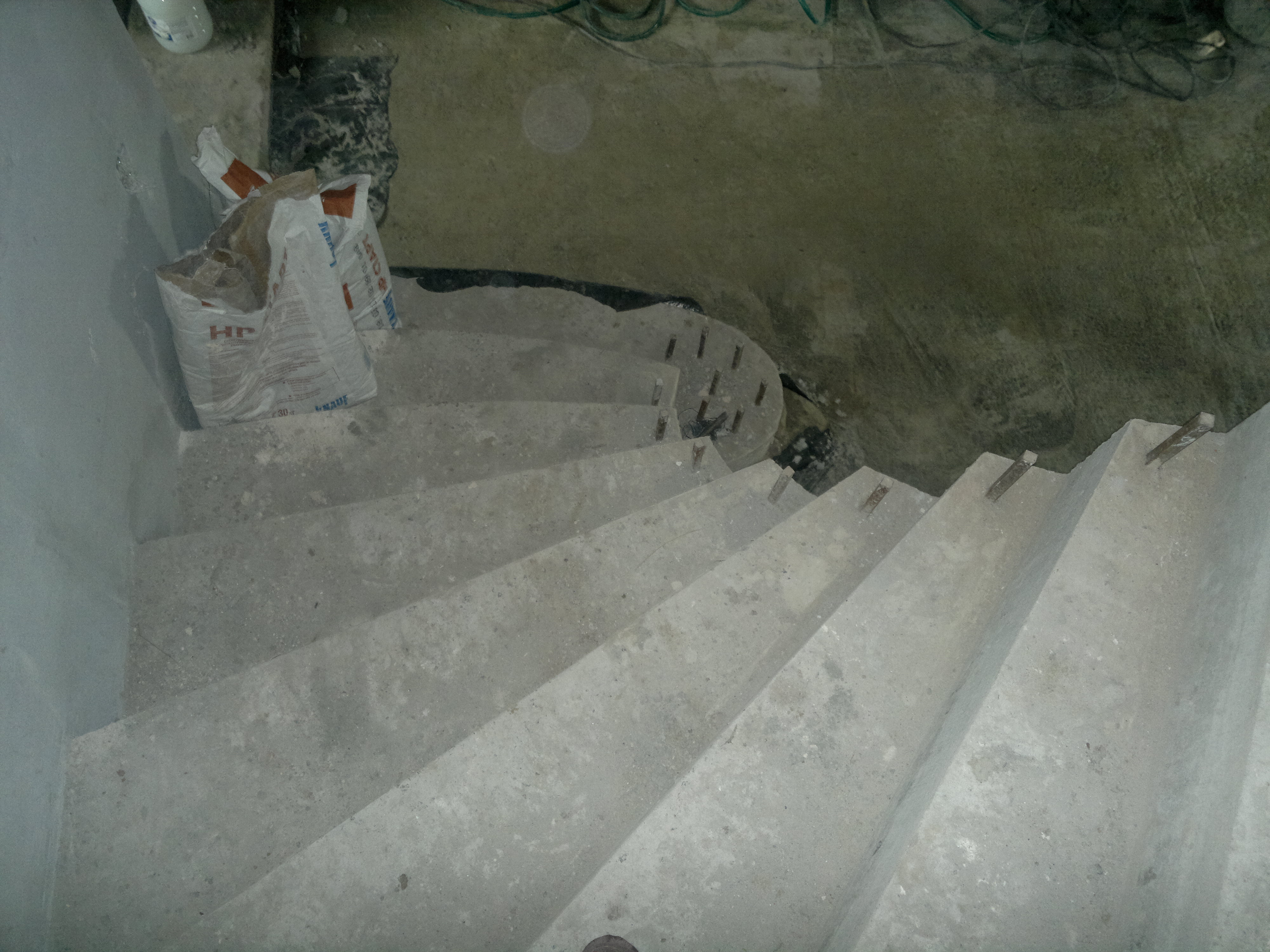

Dmode Опубліковано: 22 червня 2015 Поділитись Опубліковано: 22 червня 2015 (змінено) ступени правильной высоты и глубины Правильной, ее сложно назвать. На такой лестнице, только обладатели размера ниже 39 смогут полностью опустить ступню на ступеньку, и то только если будут ступать строго по центру, поскольку чем ближе к центру вращения лестницы, тем меньше глубина ступеньки. (ссылка на изображение устарела) Так что все обладатели размера больше 39 не смогут комфортно пользоваться ступеньками данной конфигурации. А если принять во внимание статистику студии Лебедева, то это сугубо женская, дискриминирующая мужское население лестница Змінено 22 червня 2015 користувачем Dmode 3 Посилання на коментар Поділитися на інших сайтах More sharing options...
