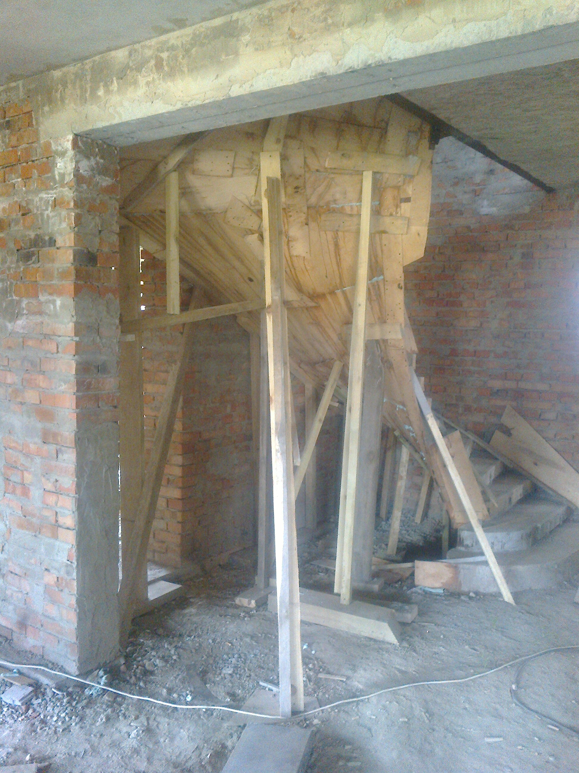

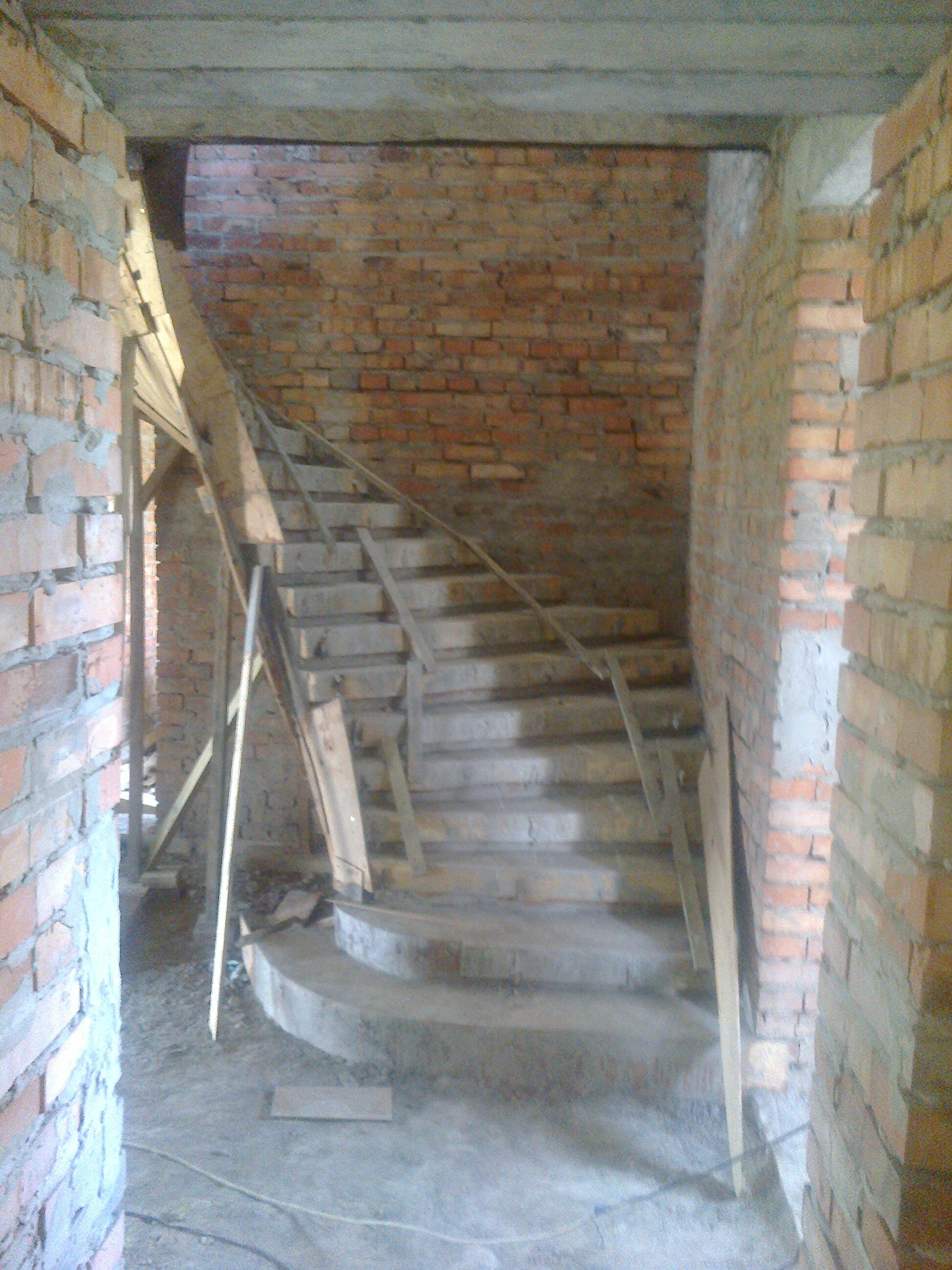

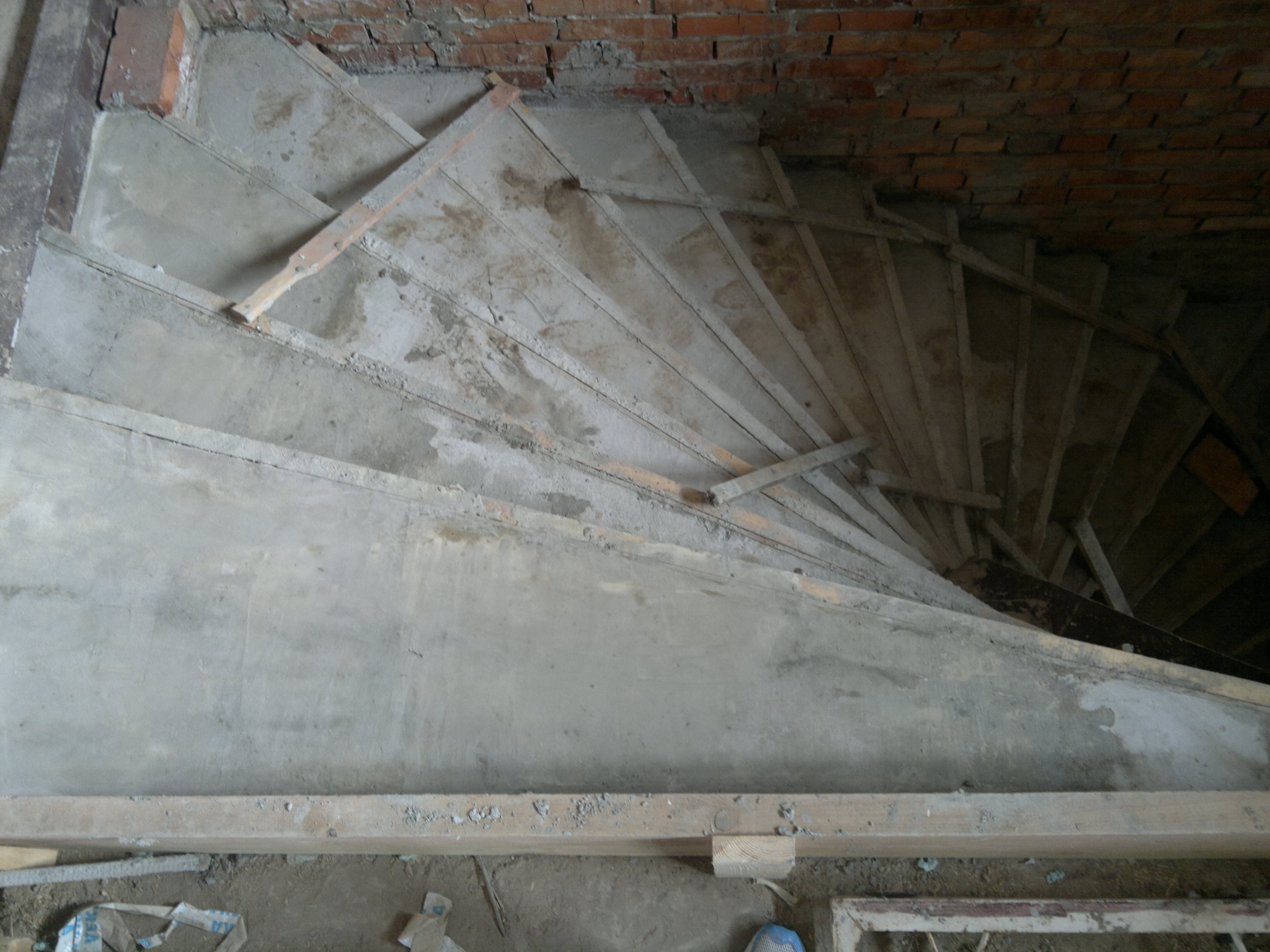

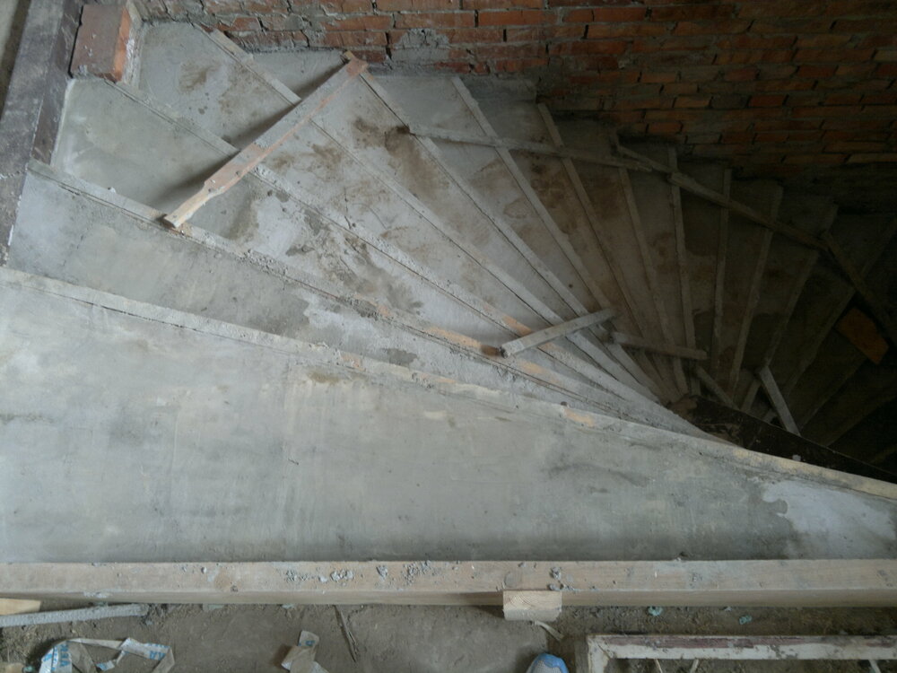

А тем временем в "доме с крематорием"

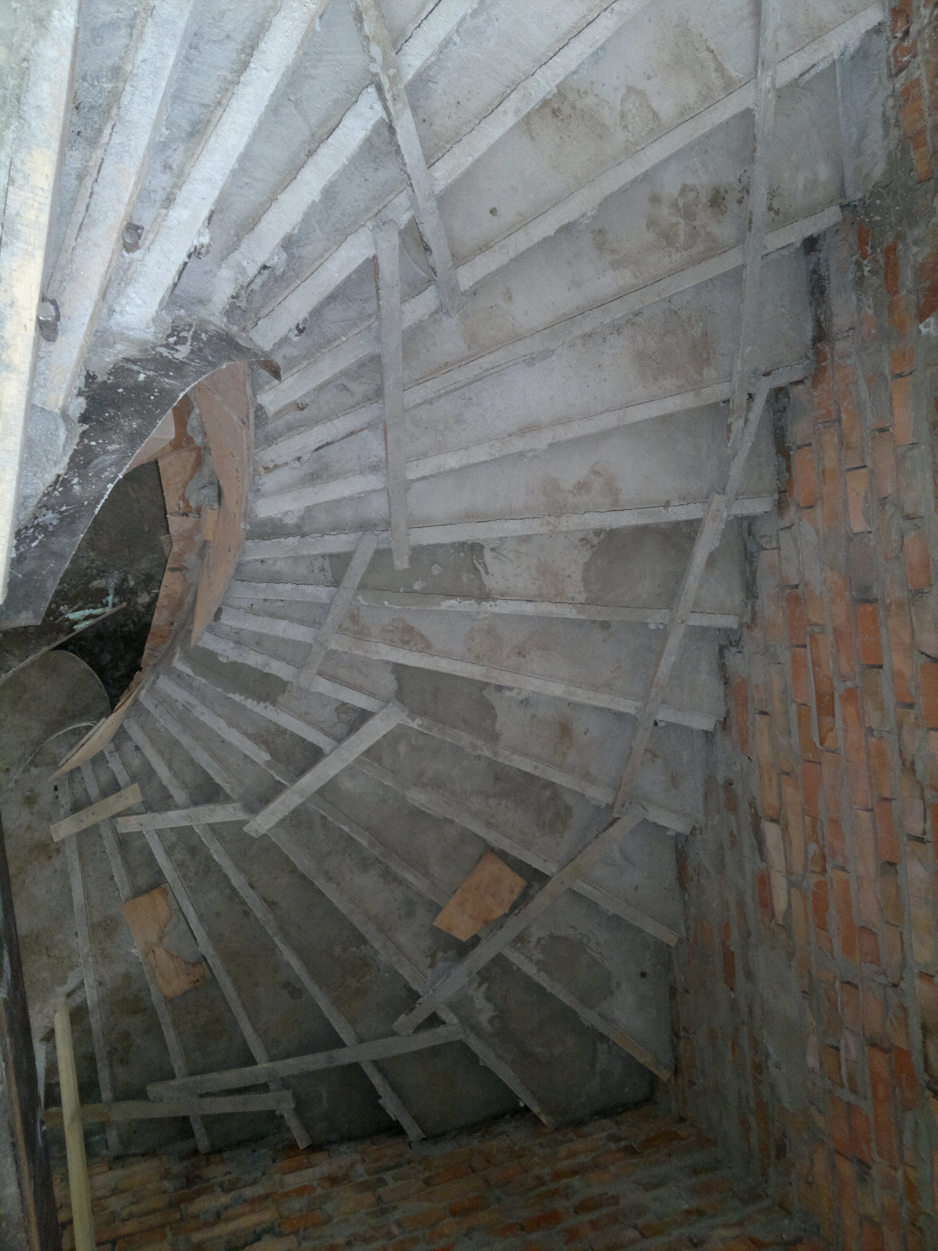

... произошли смотрины воздвигнутого "бетонного девайса" в опалубке:oops:

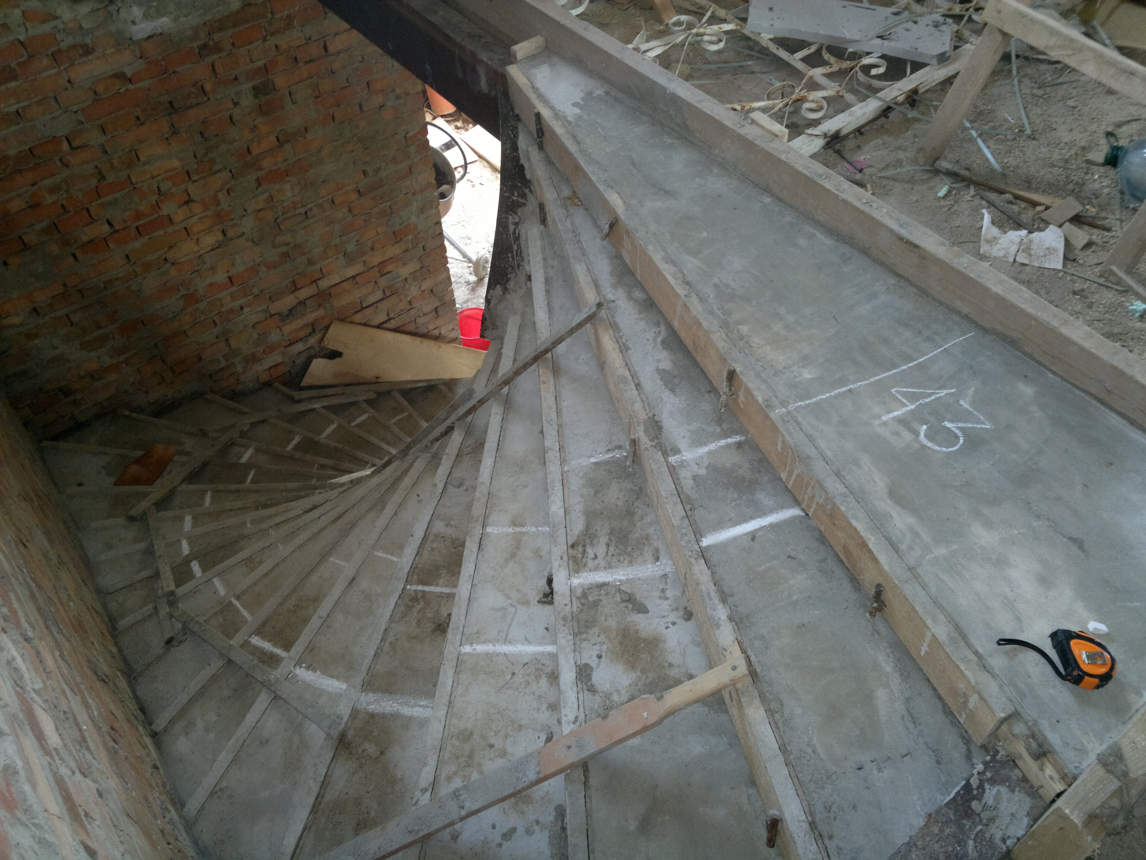

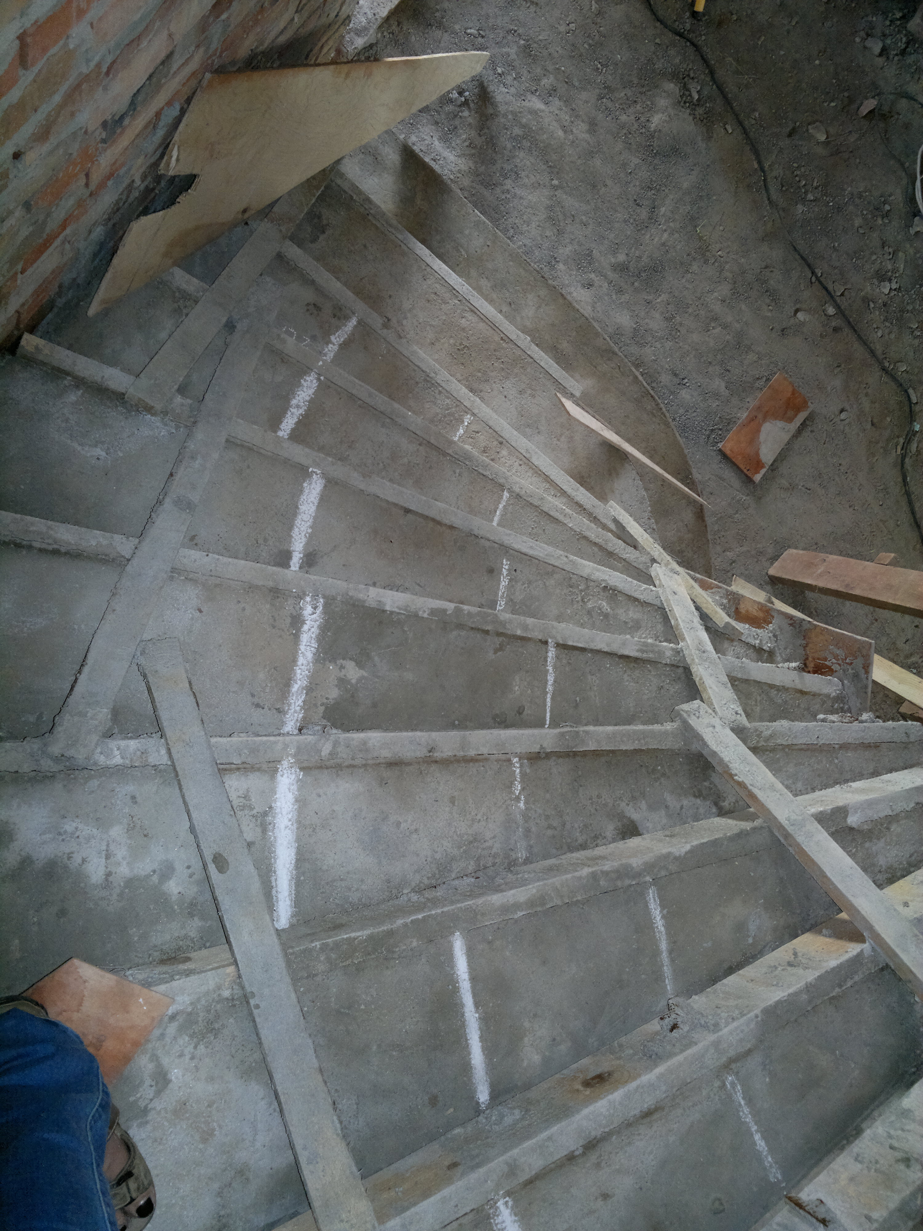

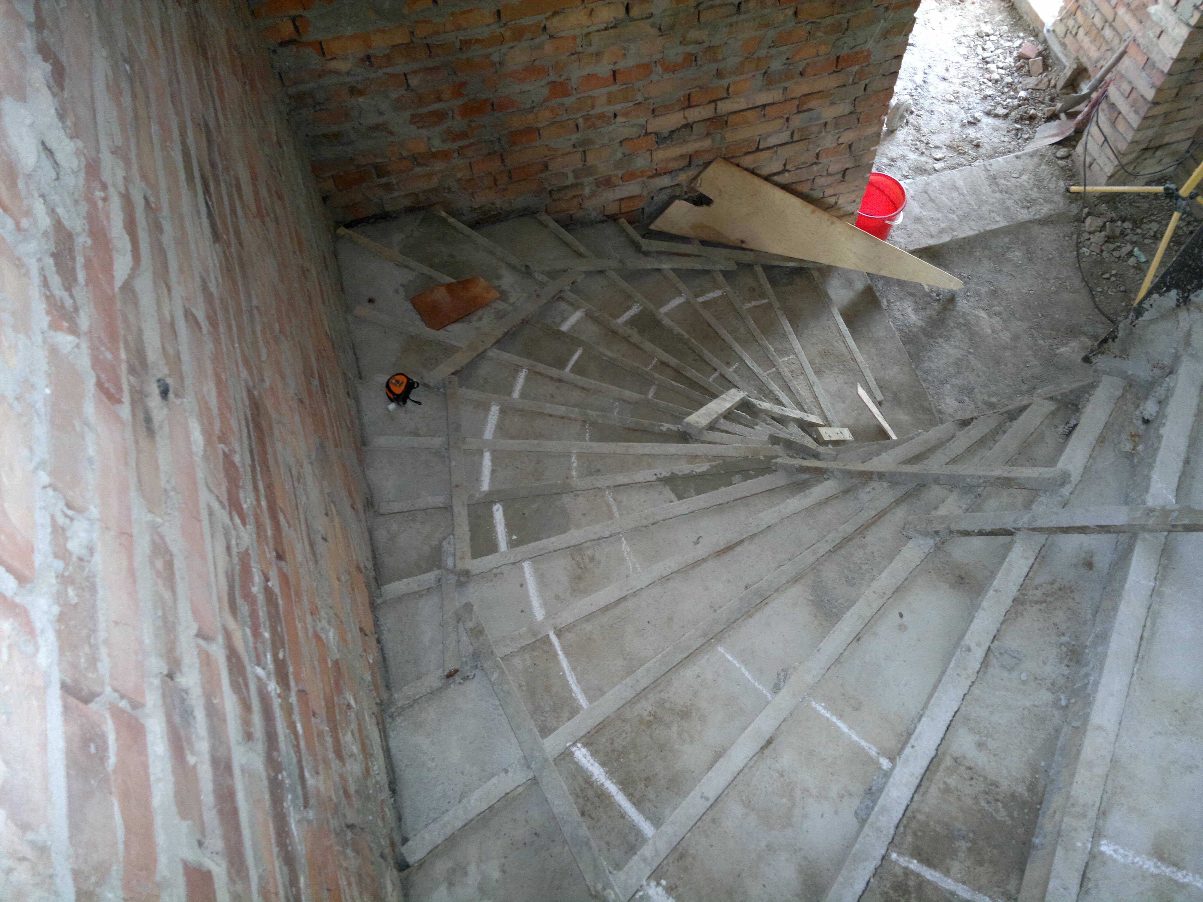

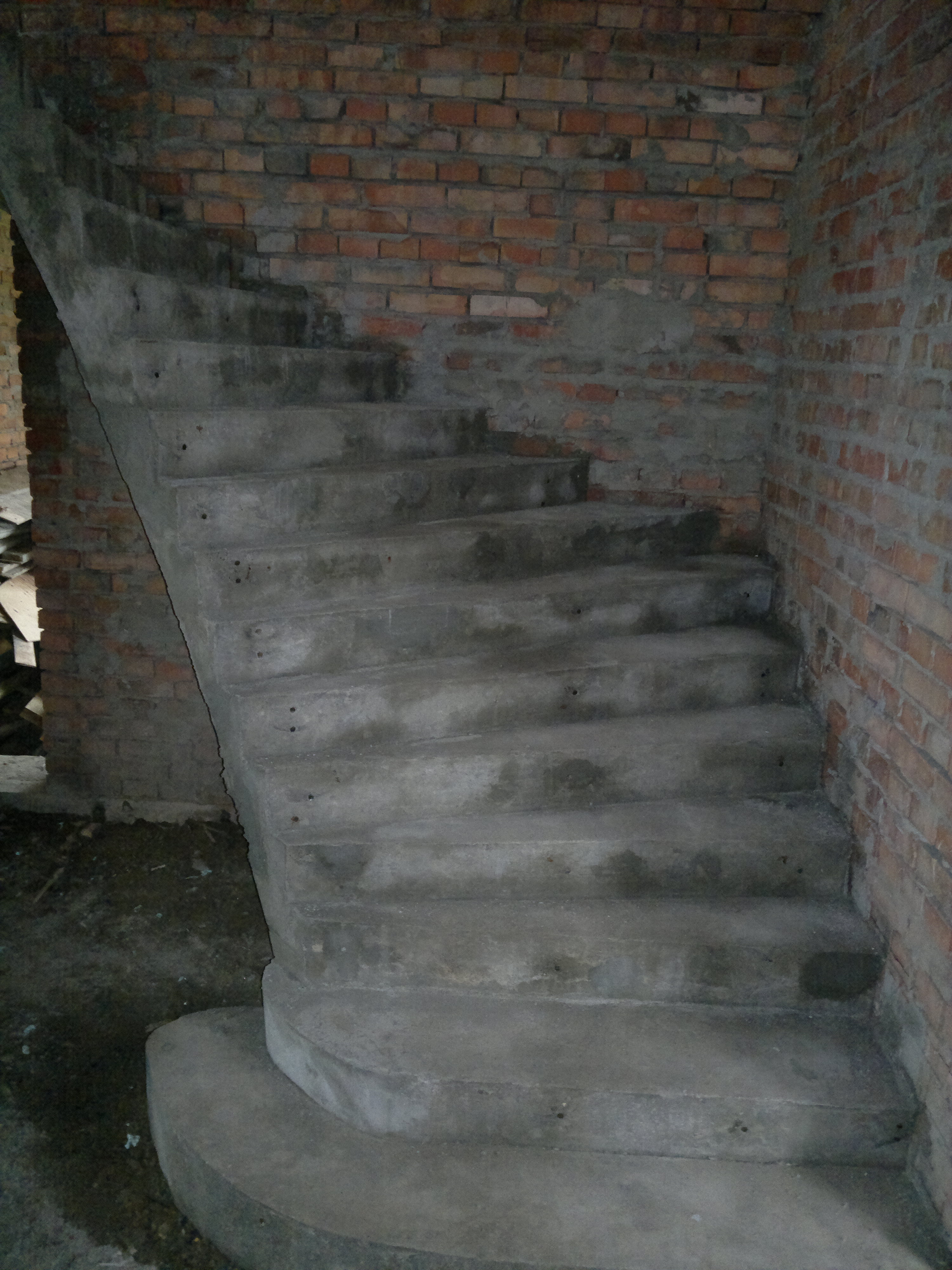

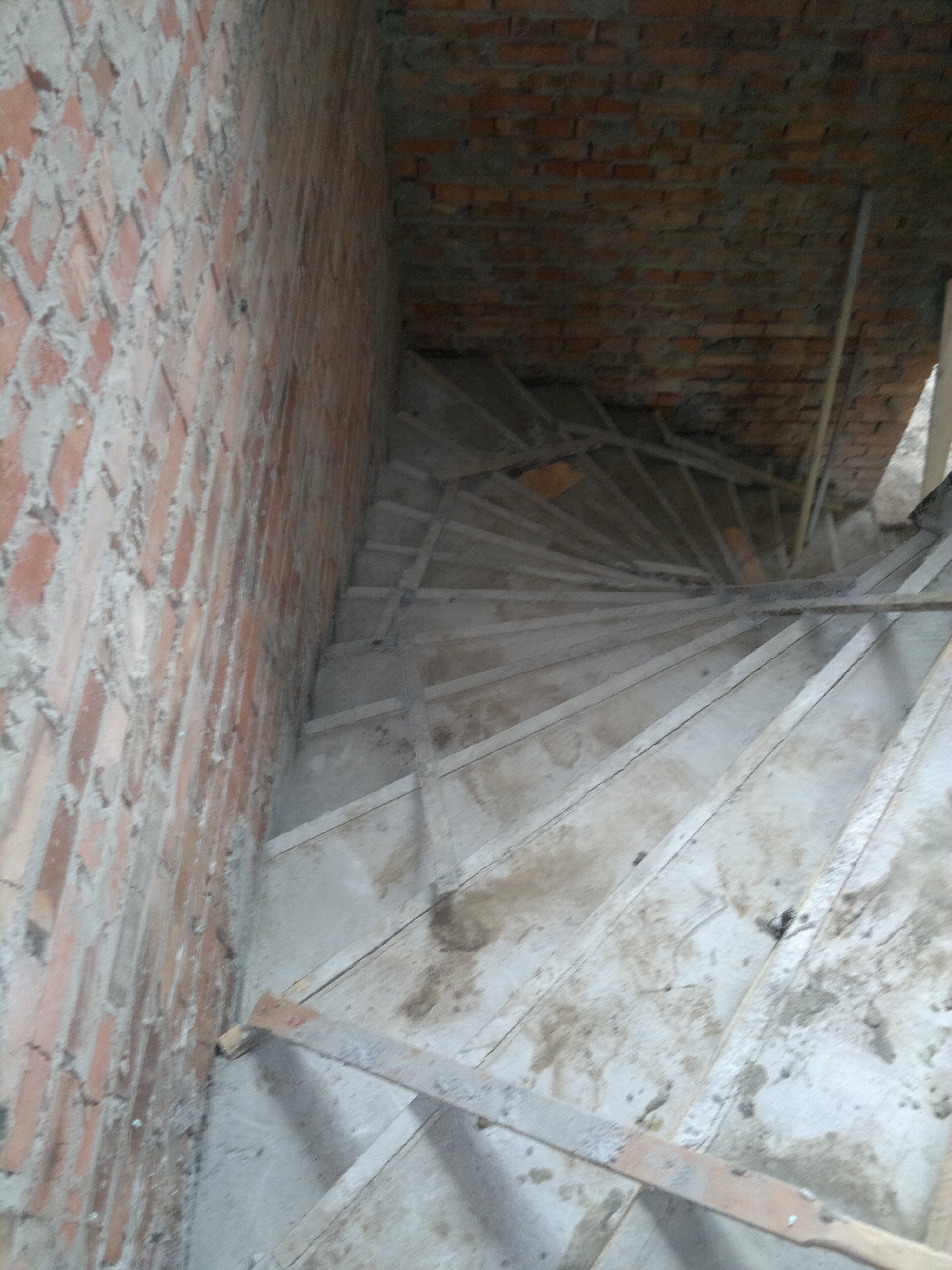

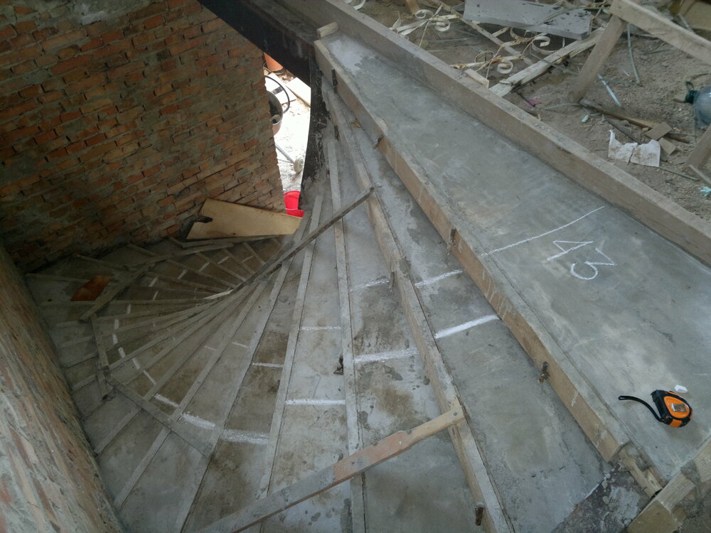

А затем для объективизации "болезни" были нарисованы полосы мелом:
где "жирная" - 20 см, "тонкая"-15 см.
Высота подступенка составила 15 см.
В среднем по линии хода получалось плюс-минус 13 см.
Ступеней кажется была 21...
А в самом узком месте (ну, где веер того... :) ) 6-7 см (опалубка мешала точности :) )...
Бачили очи, що вибирали - їжте хоч повилазьте
Ж-)

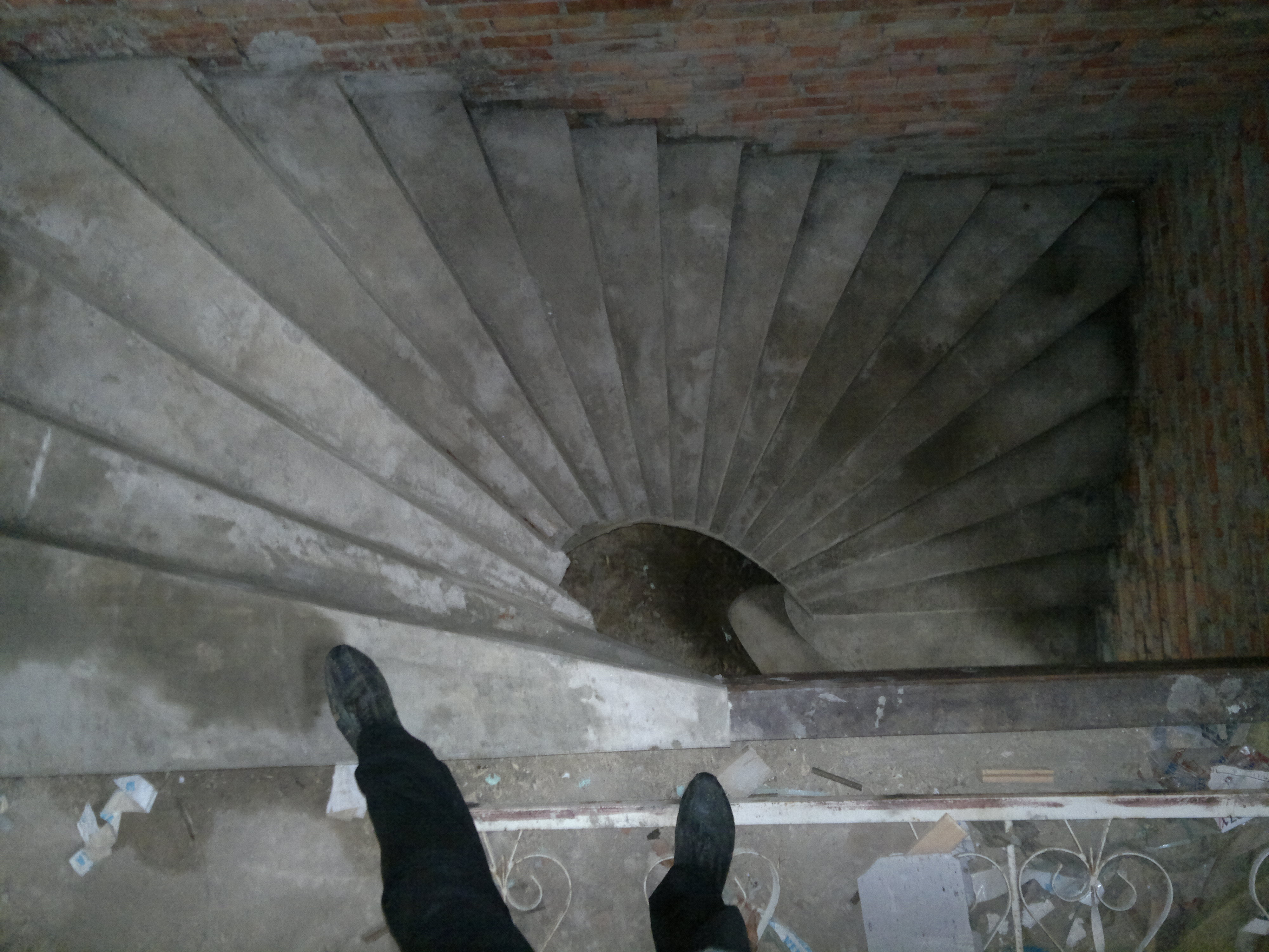

Представляете как чудненько ходить по лестничке со ступенькой в 13 см по линии хода :D!?!
По ней только порхать и летать
Ж-)...
Реально на душе было грустно. Да, чего там скрывать: просто хр*ново! Разумеется, в душе пылал огонь страстей…. И извечный для славянской души вопрос «Что делать?» скручивал извилины в узел….

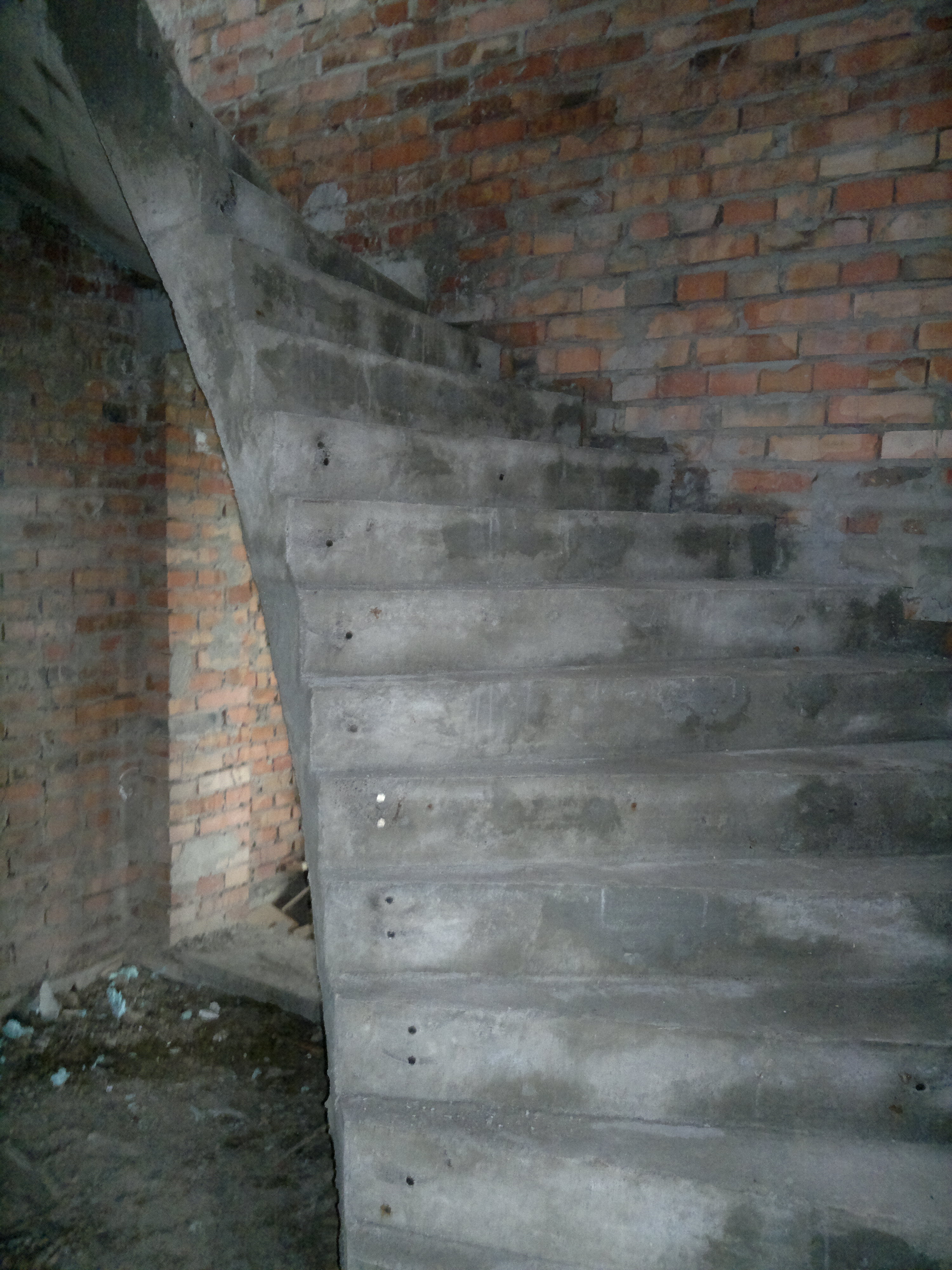

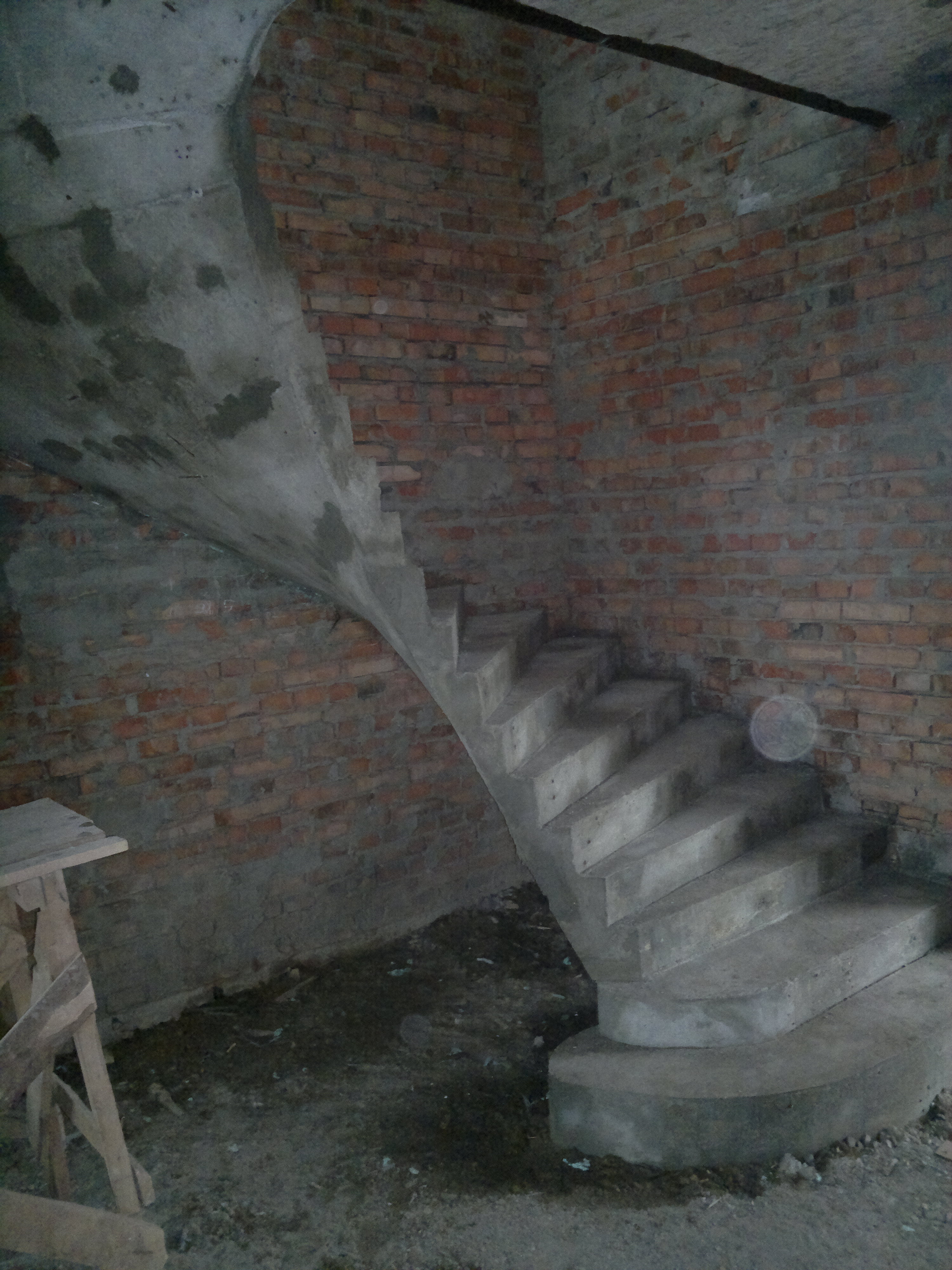

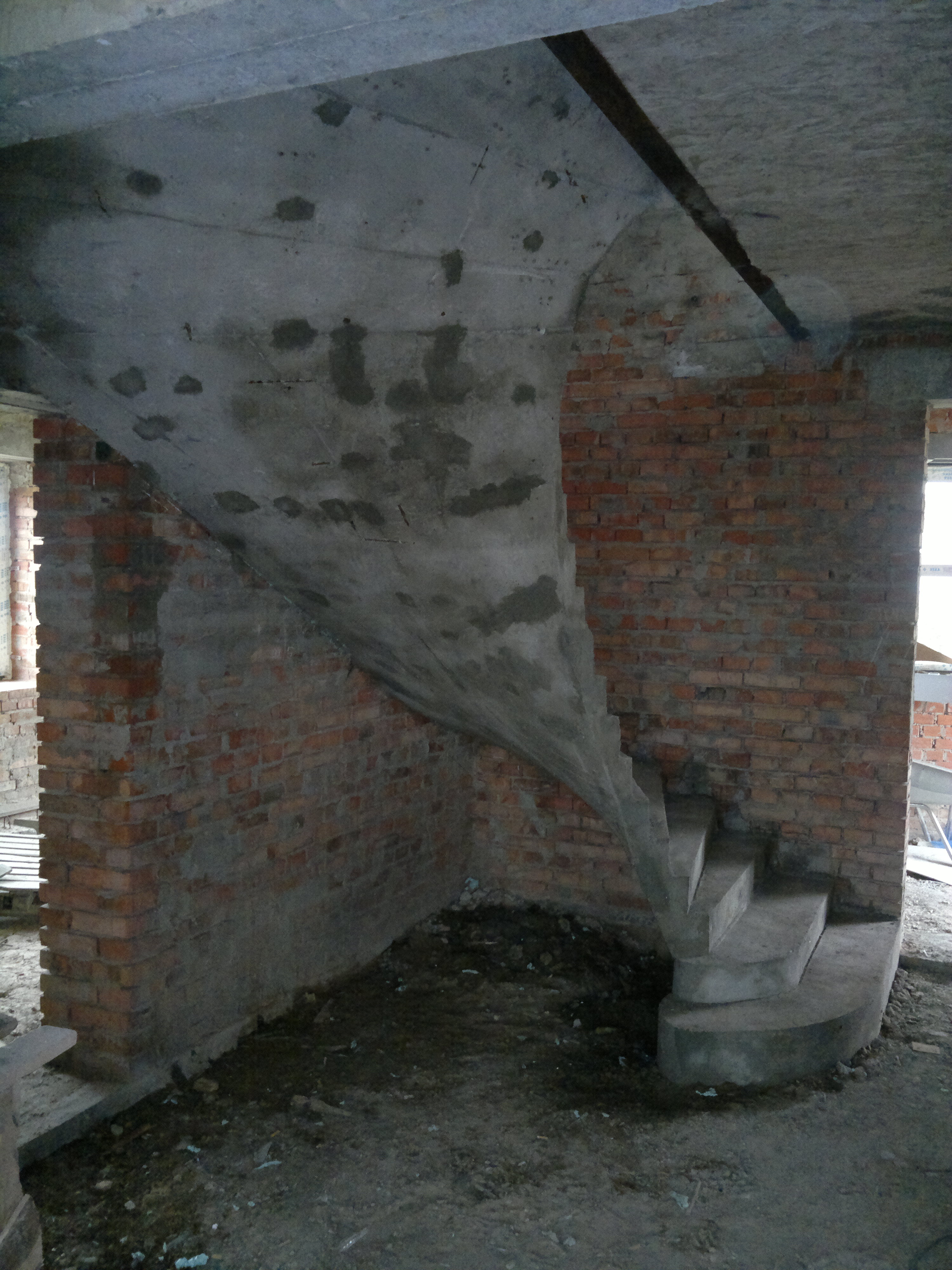

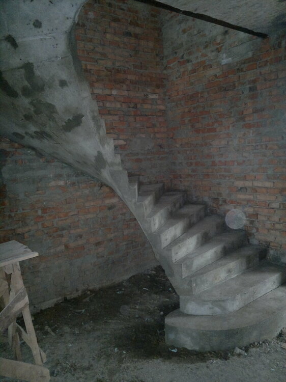

На фото «красавица» без опалубочных одежд….
"Да и самим верить не хотелось – а вдруг все оное просто страшный сон и все надумано» - есть подозрение, что так думал и директор-«пионер бетонных лестниц». Знал же он, что все уже не так как нужно, но характер держал до конца. Его непокобелимая концепция:
«Мы сделали Вам лестницу ТАКУЮ, КАК ВЫ И ХОТЕЛИ. ЛЕСТНИЦА ХОРОШАЯ. Платите деньги».
Мы в свою очередь - аргументы лестничного ликбеза со ссылками на СНиП и …, понятное дело, претензии. Мы категорично: Пальто не то.
В какой-то момент он даже начал нас убеждать, что ступени можно попробовать дозалить (если нам «в голову низко», ведь лестница такая как нужно…:( и т.д.).

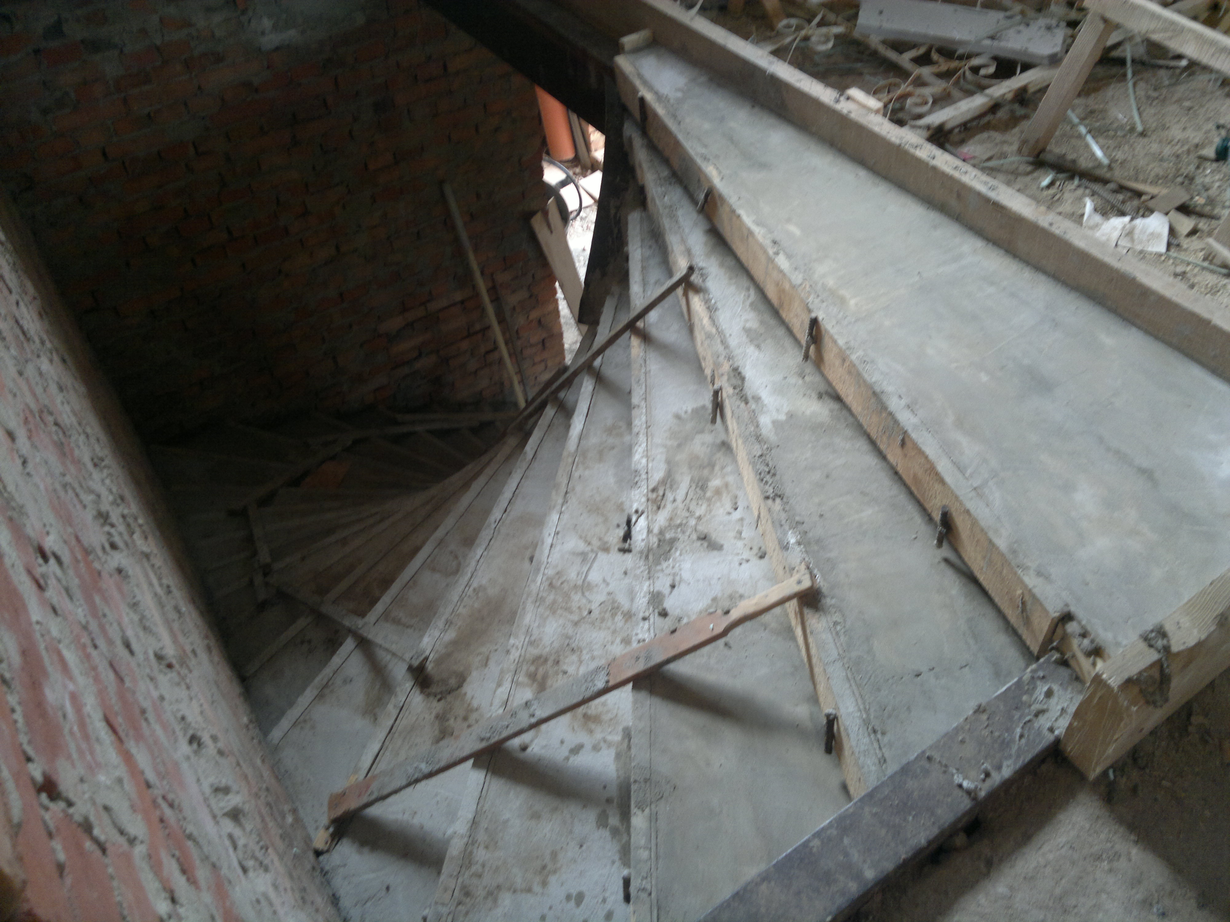

Под этим лозунгом прошли следующие несколько дней жизни, когда оная показывалась в фото и в реале друзьям и заинтересованным.
Мнений было несколько:
- Архитектору-мастеру сама идея и лестница в натуре как объект в принципе понравились. Одобрил саму концепцию решения и сказал, улыбаясь, что может привыкните и к таким ступеням ("Человек - подлец, ко всему привыкает" ведь :)). Если нет лишних денег, то оставляйте, но остальной суммы фирме конечно не доплачивайте…. (Подумалось в тот миг, может и Директор-«пионер» решил, что мы схему подобной экономии решили прокрутить :)).
- Заинтересованные (тобишь родственники) сказали: вам жить, но мы на второй этаж подниматься даже пробовать не будем…:fool:.
- Супермегаопытный сказал просто, что да: лестница – «3 с большим минусом» по пятибалльной системе (завысил однозначно, но видел ее он только на фото, а тут "пробовать надо" :)).
Но были и друзья, к мнению которых присоединился в дальнейшем и Супермегаопытный:
Оставлять?! Вы чего с ума сошли?! Однозначно ПЕРЕДЕЛЫВАТЬ! Это основной инженерный объект в вашем доме. Вы им пользоваться больше чем два раза на день будете, и на протяжении всей жизни дома, и своей жизни, и старости в том числе!!! Вы чего?! Рушить и о потерянных деньгах не думать!
Эта сумма – мизер от общей стоимости дома!
А лестница – это комфорт и безопасность!
Вы догадываетесь, какое было принято решение?
Дело осталось за малым: разрушить старое и построить новое.

вполне обосновано - потому что лестница на фото полный отстой и виноваты в этом не строители и не пресловутый "вася". а вы и ваш архитектор. Что еще мерить? Все ж очевидно.
Аргументируйте не флудом, а проф конкретикой пожалуйста - аргументы в ветку (проверим насколько Вы в теме).
Я отвечу за Вас, архитектор, ведь вопрос был не сложный и ответ грамотный мог звучать хотя бы как то так:
" Если верить Вашим словам, vegan, 13см по линии хода - это очень мало для проступи лестницы. Высота подступенька 15 см - это так же мало в данном случае и это и есть основная ошибка проектантов-исполнителей. Надо было делать на 2-3 ступени меньше, и за счет этого увеличить ширину проступи".
По представленным же фото конкретно ничего сказать то и нельзя...
Ну только, что ширина бетона минимум 20 см должна быть, а на фото 14 см. Но это я знаю, а на фото не видно - ведь без линейки...
Вот и захотелось уточнить, архитектор, как Вы определили по фото, что она отстой?!!
А о том, что бы с ваших слов, надо теперь перекрытие раздалбывать, что бы лестницу подобной конструкции вписать:o?! - Пардон, а за чем?!
Вот ваша подготовленность в этом вопросе!
Легче флудом стрелку перевести на ТС.
Про применение формулы шага, удобства, безопасности - вообще молчу...Ж-)
Наконец, посмотрел внимательно на фото. Однако, для такого небольшого проёма нужно неординарное инженерное решение. С нетерпением жду окончательного варианта.
Прикинул - угол между двумя дверными проёмами ~ 220x220, высота потолка ~320см
По эргономике, должно быть где-то 17 ступеней. Как их разместить?
Ну, как вариант, "лестничный марш с площадкой" - заход на лестницу не от входной двери (собственно, зачем??), а немного дальше - 6 ступеней, площадка, ещё 11 ступеней:)
Змінено користувачем sla3
