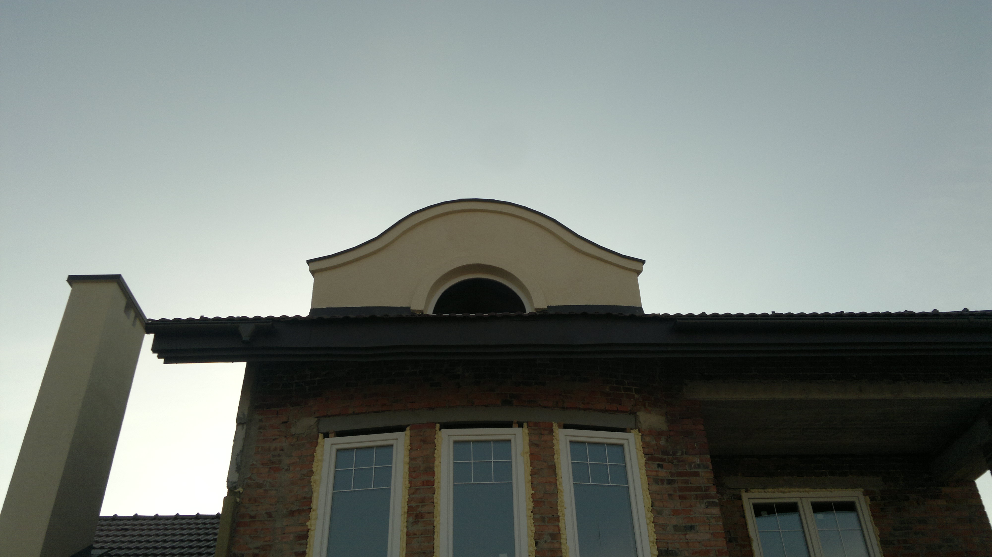

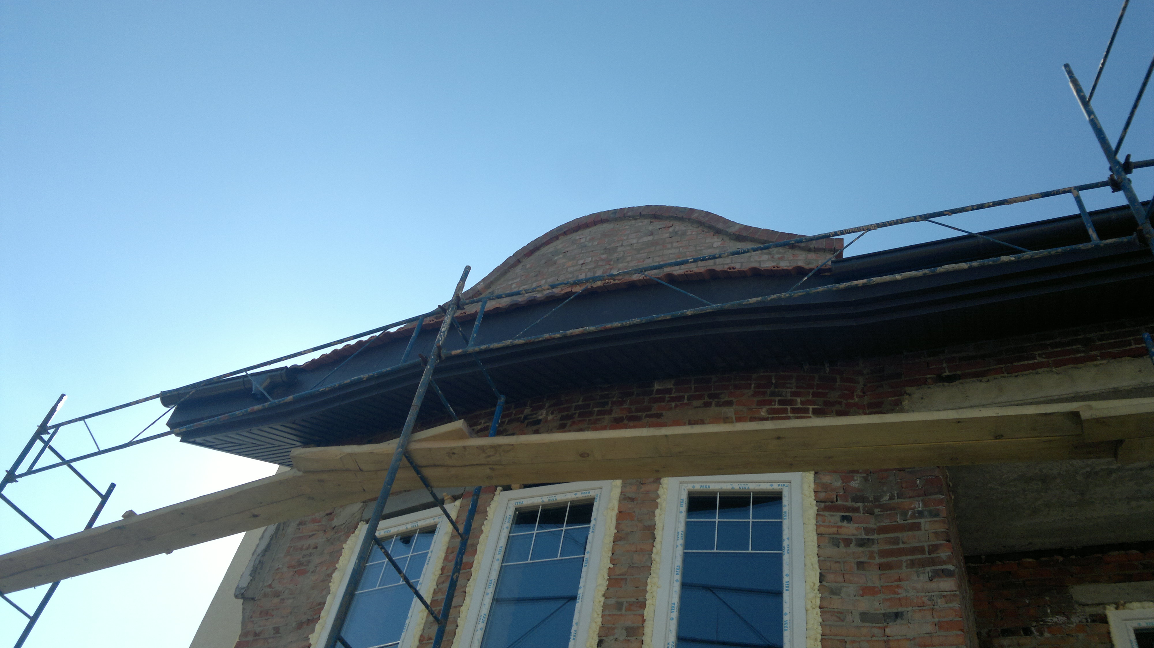

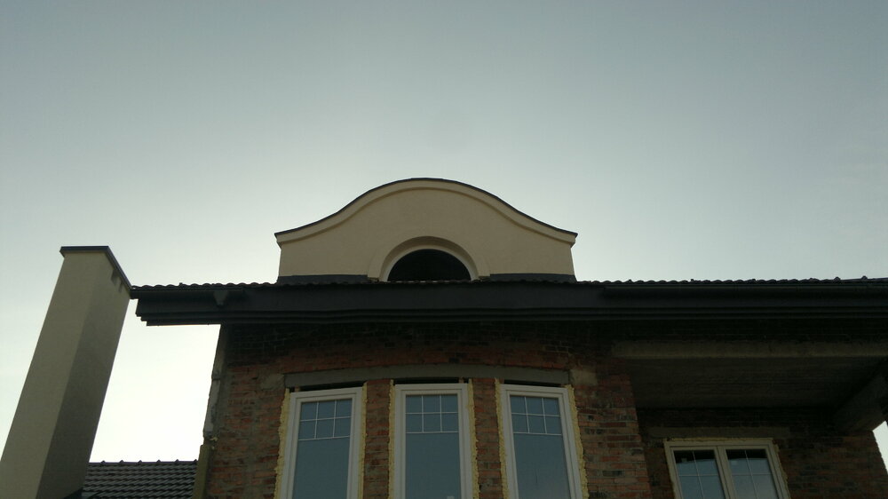

Если кто-то внимательно наблюдал, то мы пожертвовали одним из "полукругов-фартуков" в сторону рационализма и цельной водосточки. Под треугольной люкарной и изменившимся окном он уже как-то и не смотрелся....
Второму полукругу над эркером, не глядя на противодействие кровельщиков, решено было все же "БыТь". Для оного и оставлены видимые на фото выступы стропил...

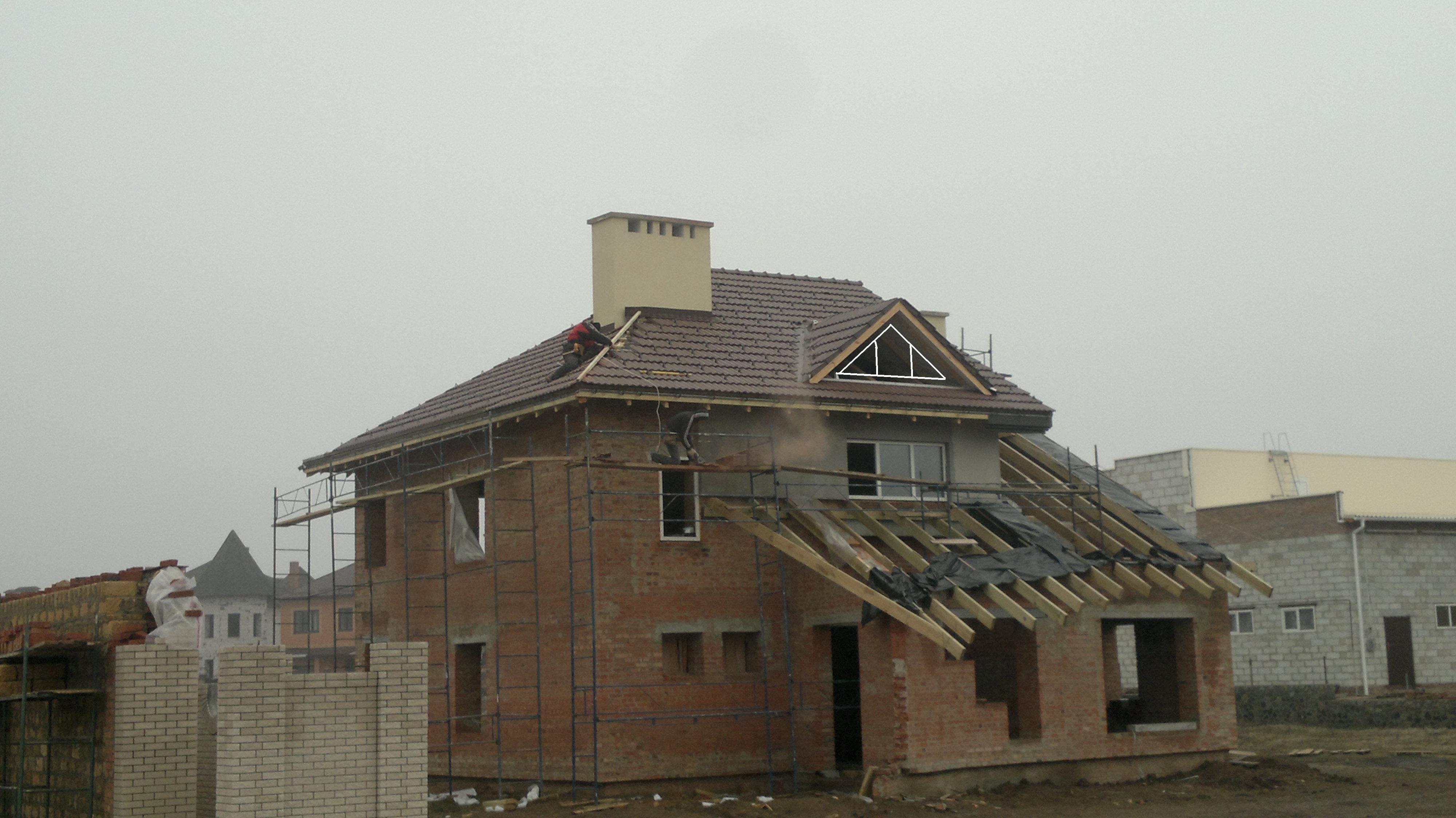

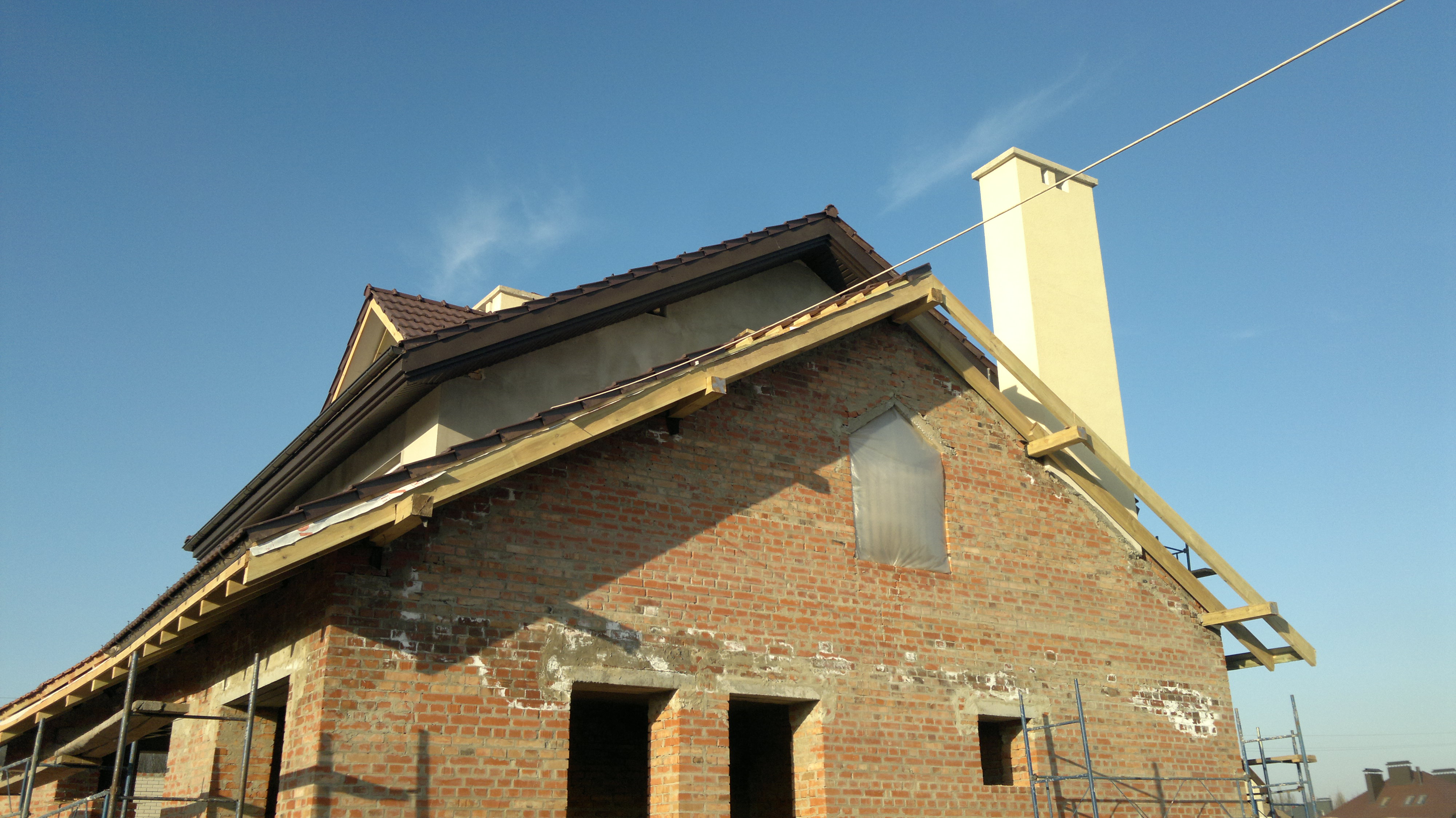

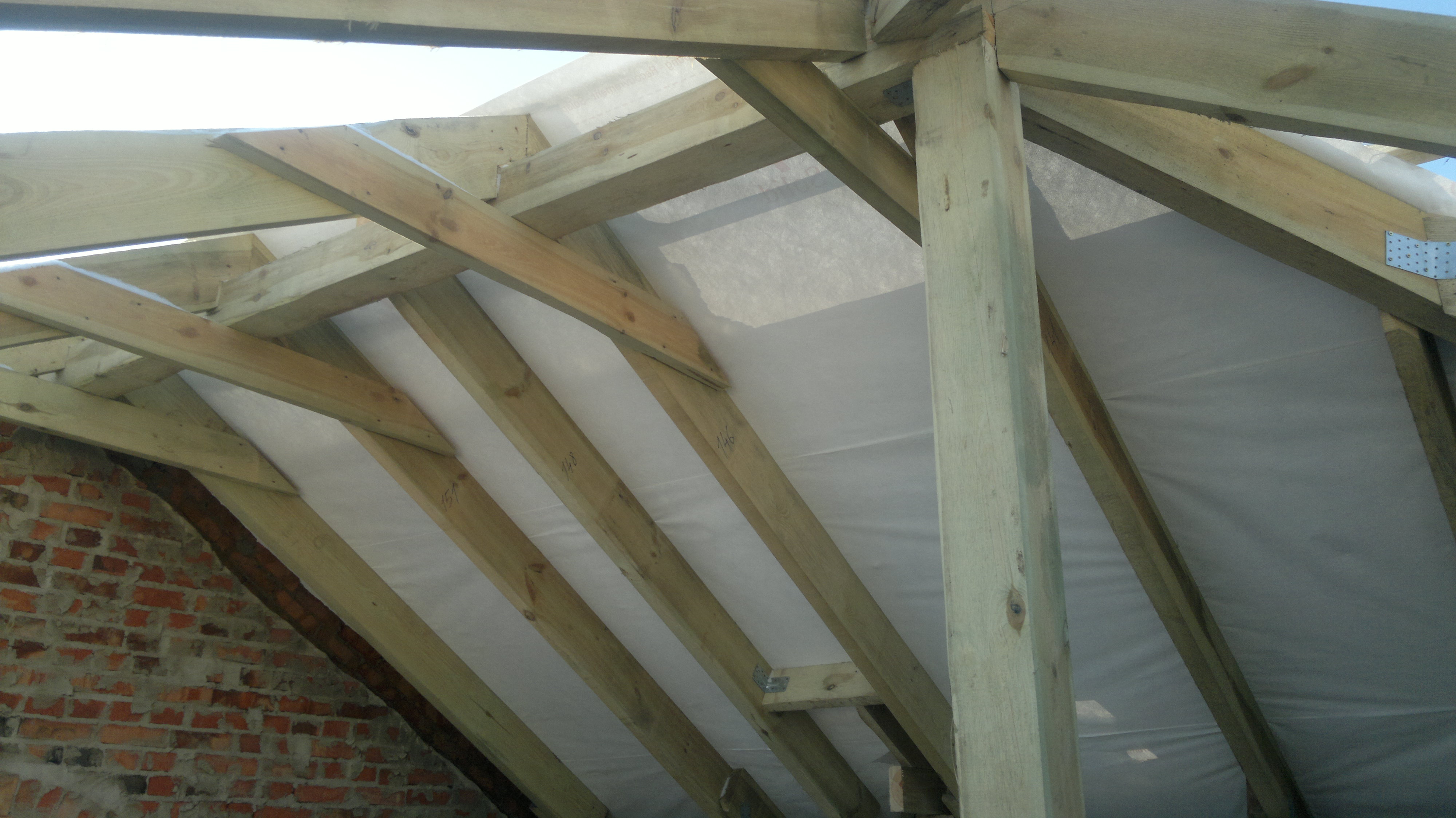

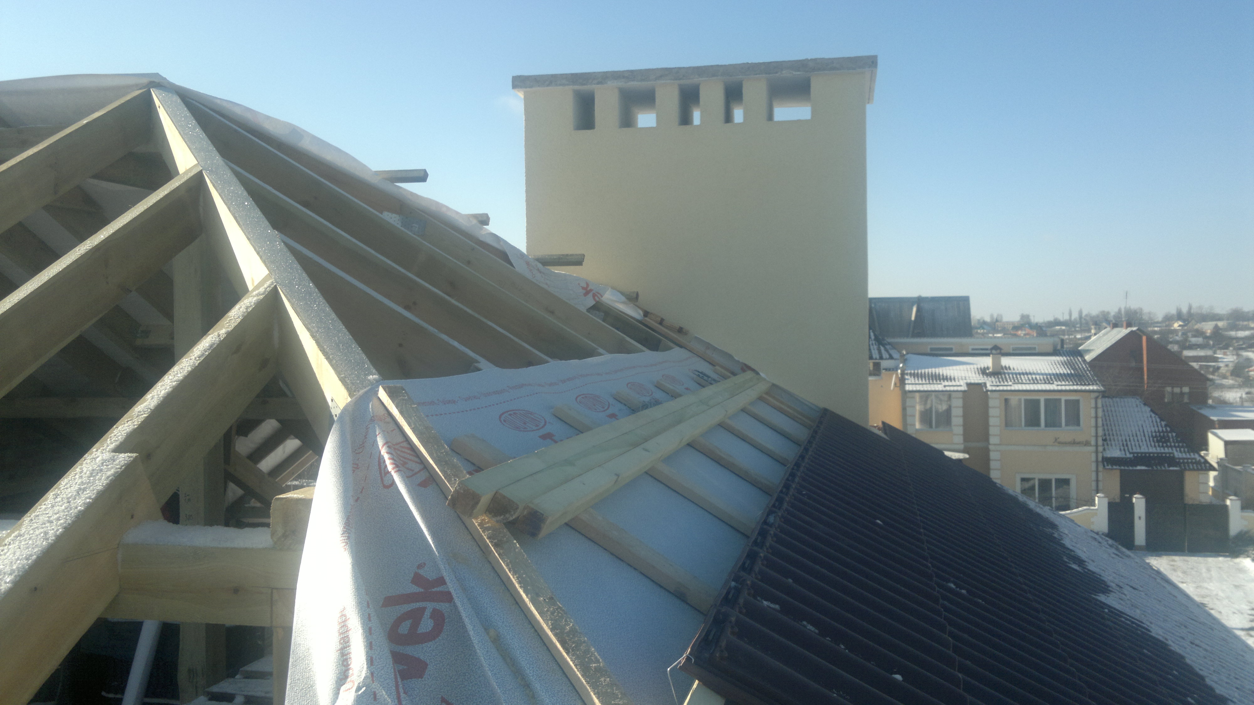

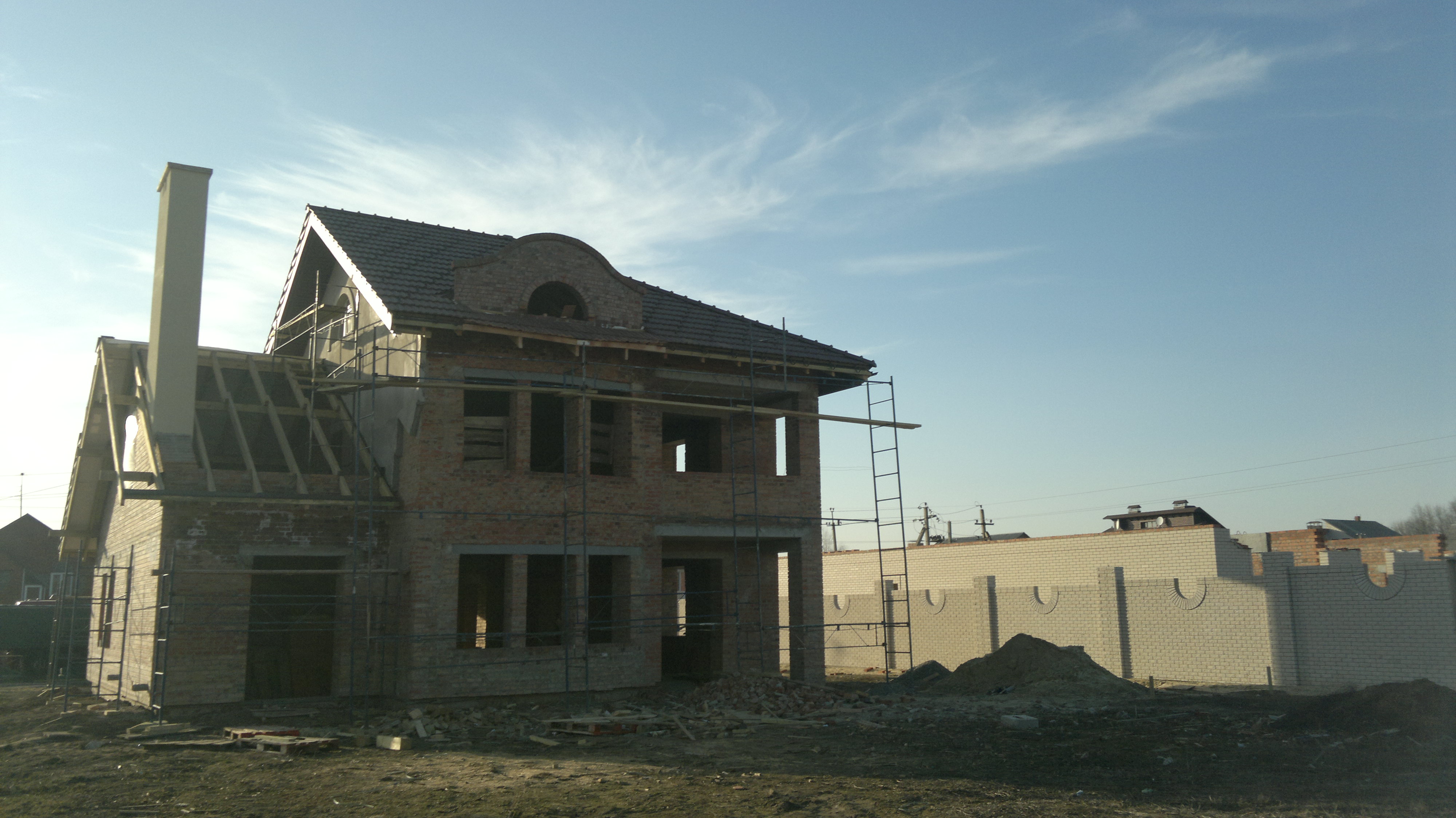

Кровля - пятый фасад дома
И как тут не погнаться за красивым визуальным эффектом... :)

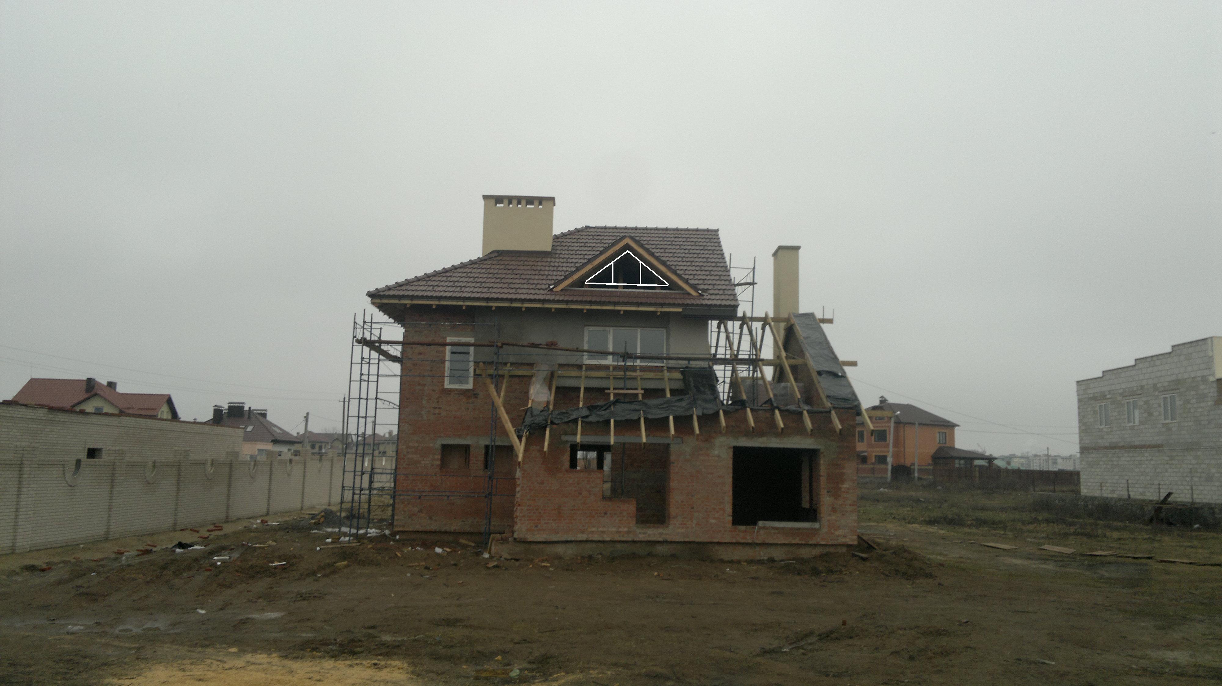

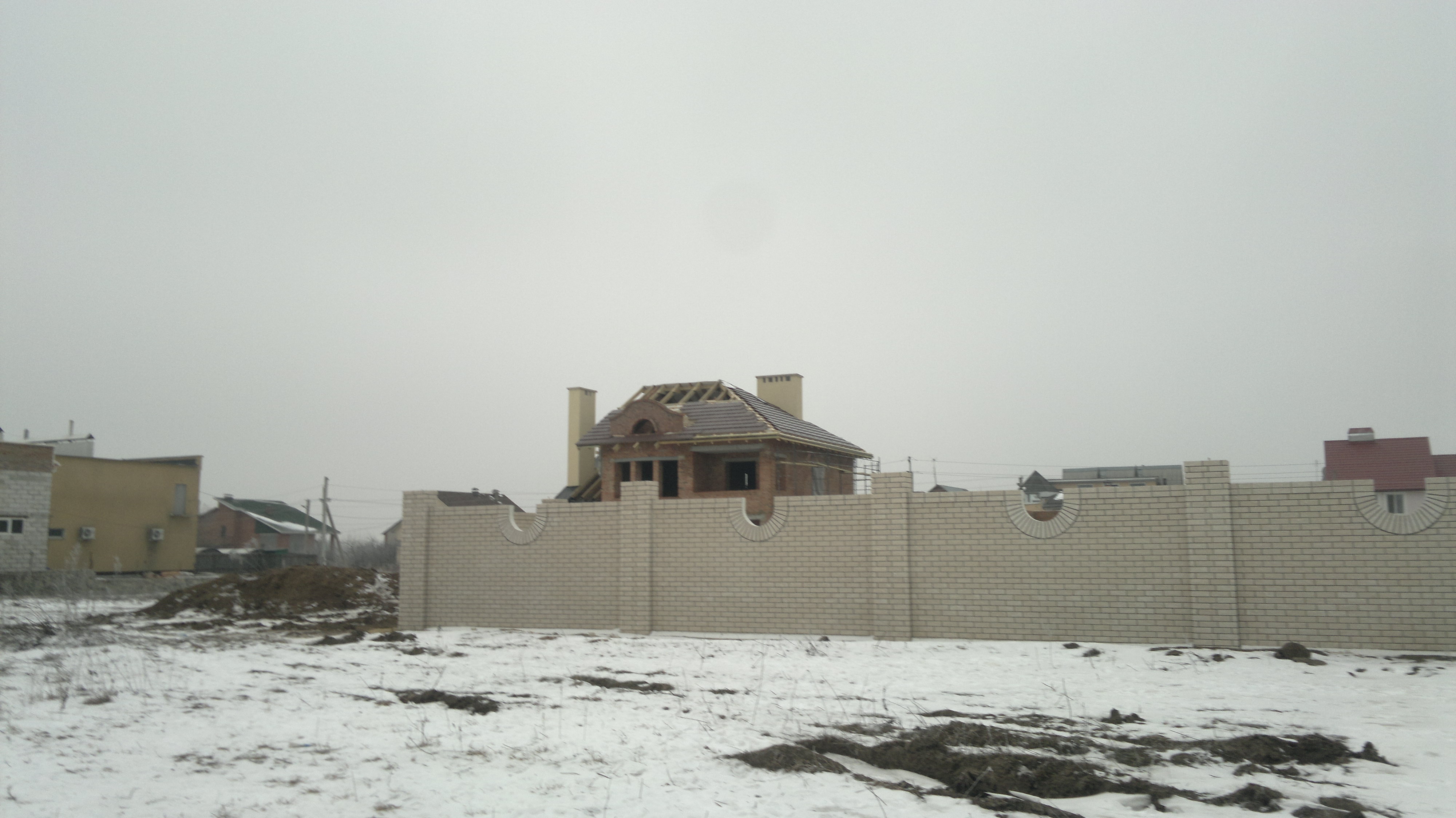

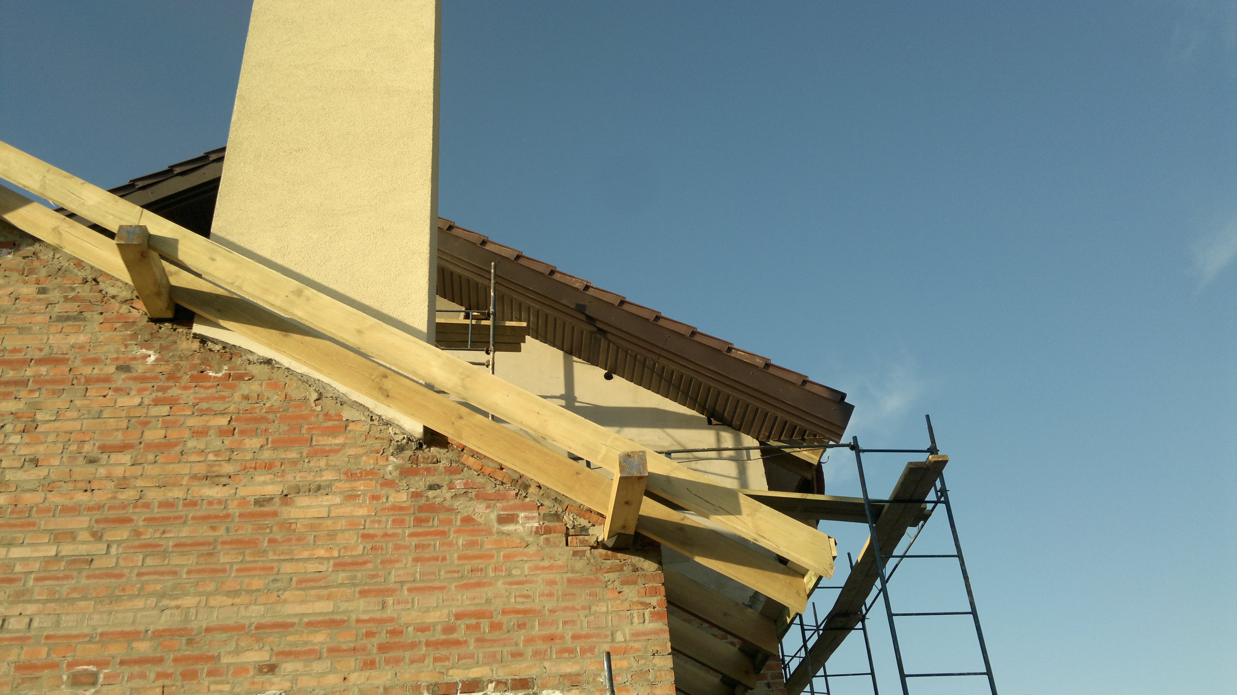

Еще за год до "кровли крематория" в "изделиях" обожаемых супермегаопытных кровельщиков№1 был облюбован металлический фартук ступеньками....
Никогда не изменяйте мечте

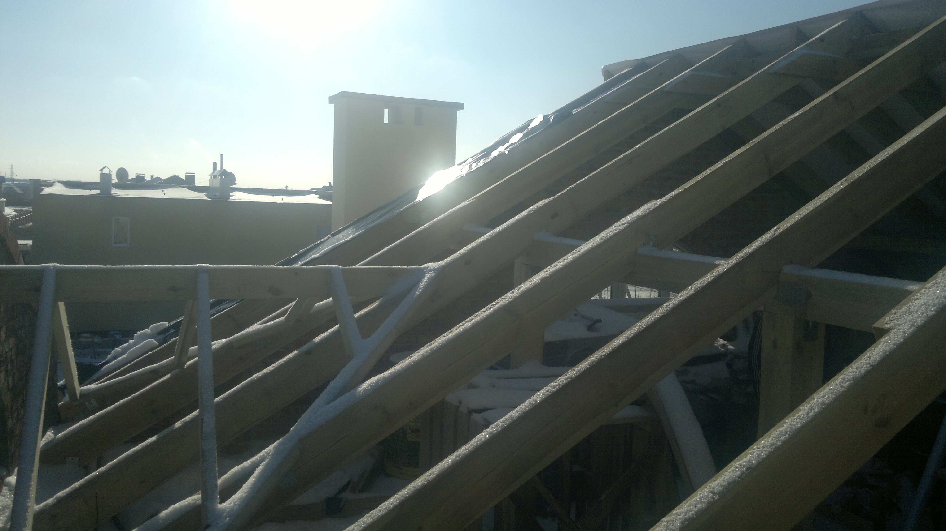

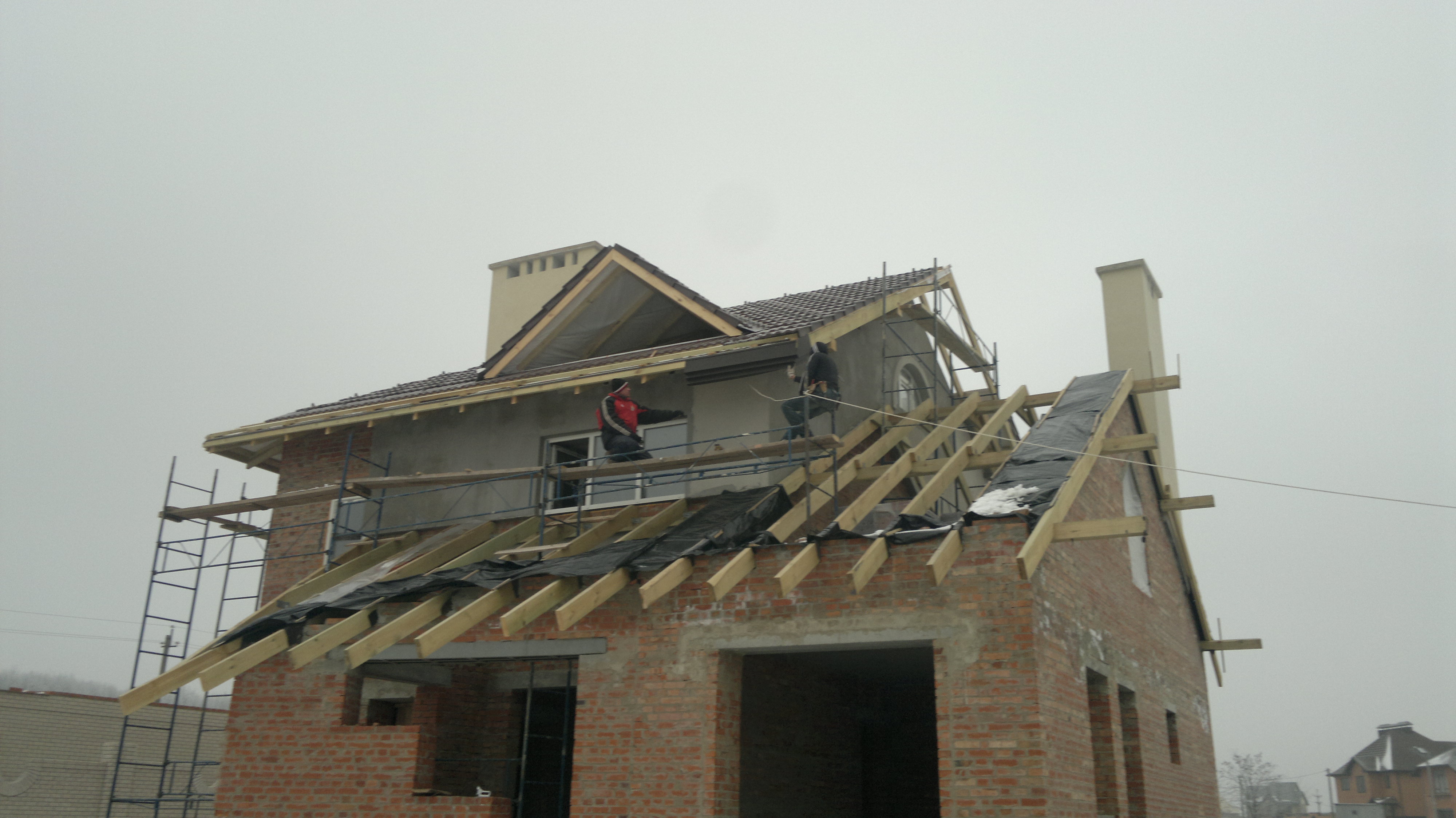

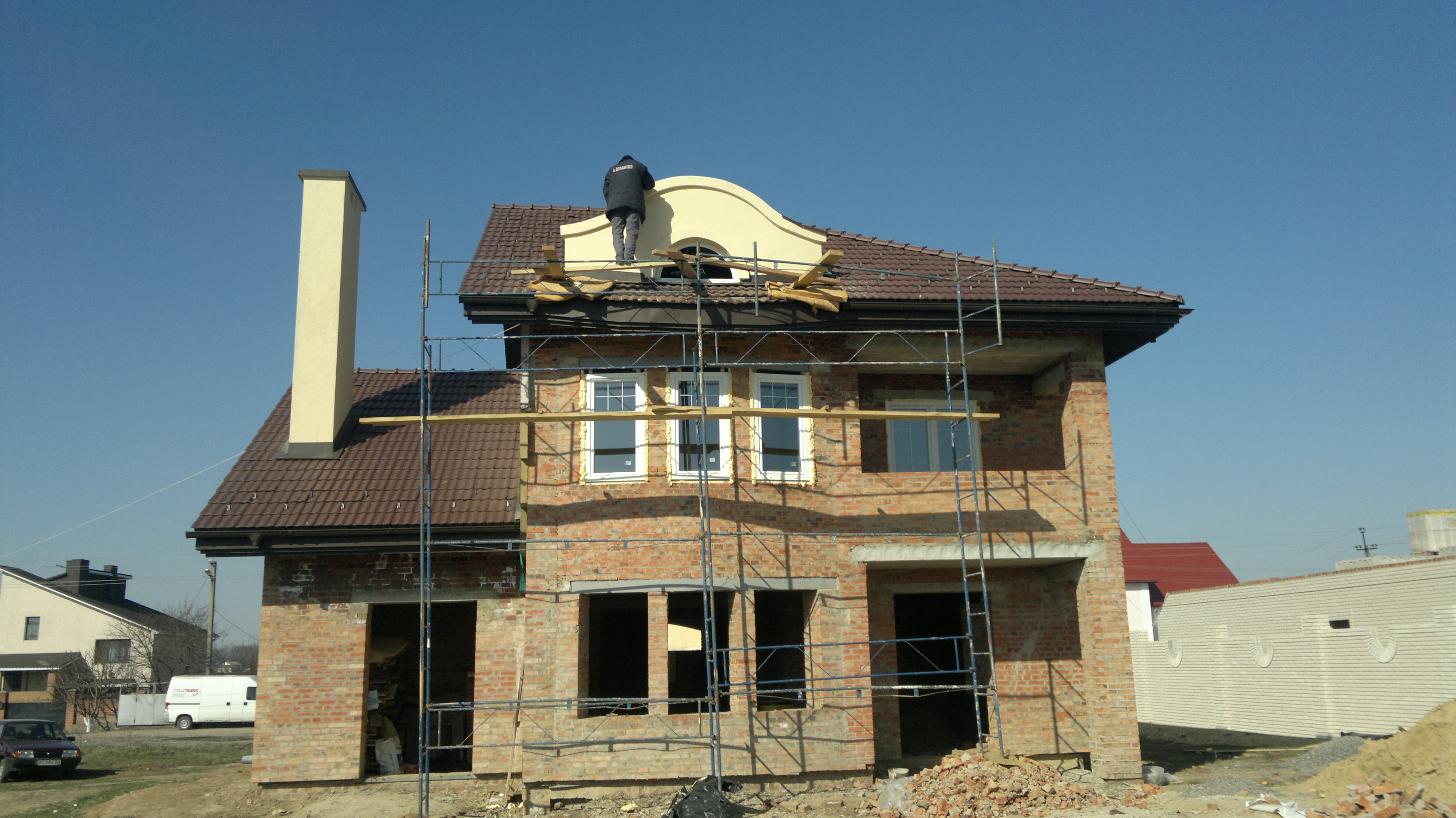

... и на фото в предыдущем посте видно как №3 монтируют первый элемент, вожделенной геометрической формы... :)
А вот фото, так сказать, оной "музы":
ступенькам однозначный зачет ( сама такое люблю), а в сочетании с водосточкой-бімба...когда будет освещать этот процесс на своем доме не стесняйтесь :D плз
О чужих кровлях

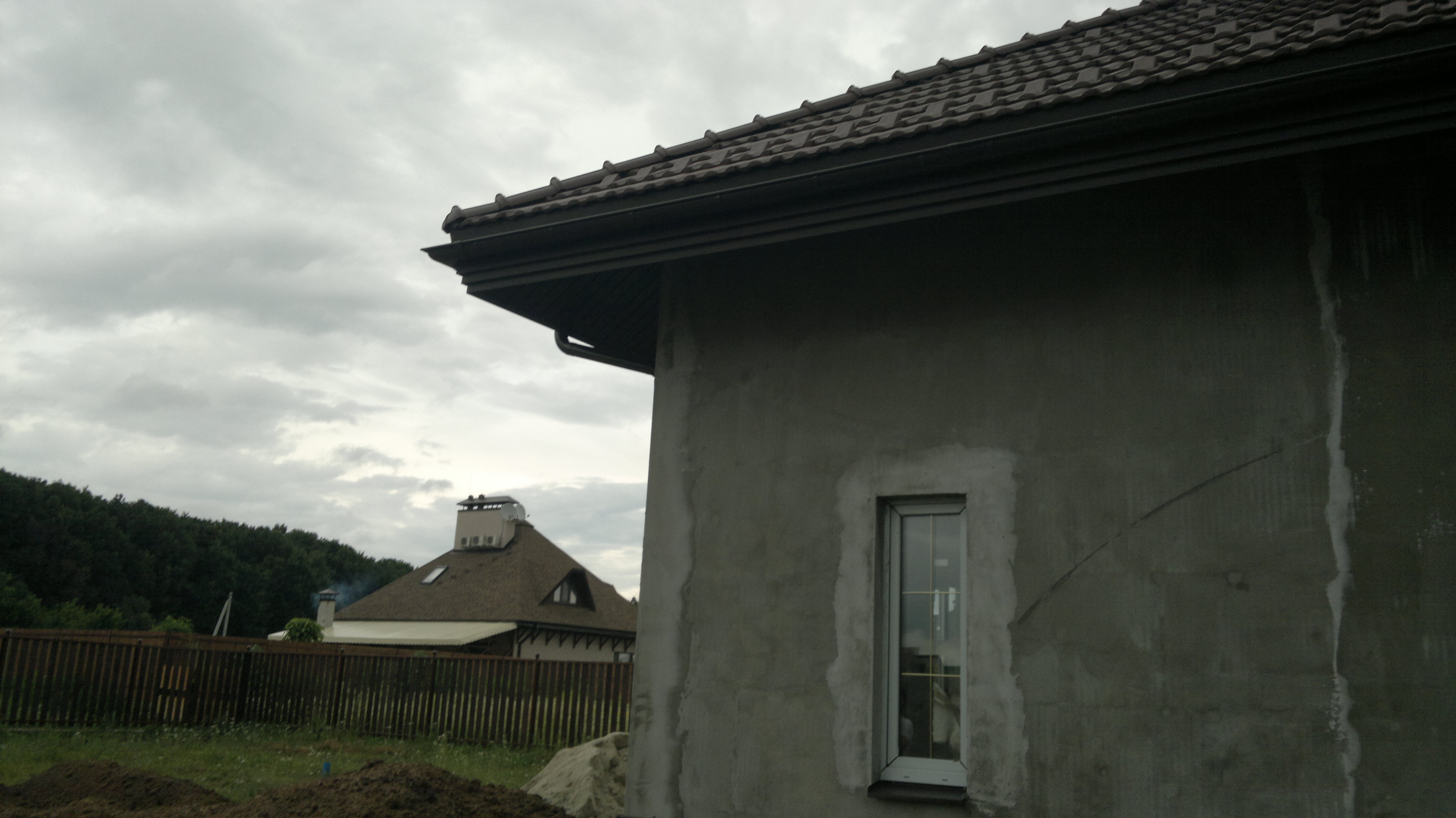

С приходом кровельщиков№3 повествование в ветке приняло стиль констатации фактов :)....
И поверьте, то, "что речка стала двигаться, а песня - слышаться" в аспекте нашей кровли, нас весьма радовало :).
В целом, узнав предысторию "кровли крематория" кровельщики№3 констатировали, что все, что имело место быть с нами и не так критично :), мол, в прошлом году был объект, где они пятыми были :shock::shock::shock:!!!! А еще были объекты, где после предыдущих приходилось демонтировать и делать все по новому...:shock:

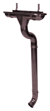

Вопросы по водостоку:
- делать ли весь сразу: горизонтальный и вертикальный (утепление и отделка фасада в далекой перспективе :) );
- диаметр водостока;
- материал водостока.

Параллельно еще один дифирамб кровельщикам№1.
Толи Бог их действительно как-то особенней благословлял (не почтите за кощунство - это комплимент об избранности), то ли действительно у них особая харизма была, но не смотря на неказистость своего внешнего вида, у них было видение цвета и формы. Так по черепице они сразу сказали, что как и на той кровле-"музе" (на ней точно такая же как и наша черепица Тондах твист в цвете 13), сочетать надо только с металлом по RAL 8019 (темно-коричневый), и не в коем случае не 8017 (шоколадный) - смотреться не будет.... Исходя из этого и водосток надо в цвете 8019....
Делать черепичную крышу и пластиковый водосток - показалось как-то не комильфо. Изобретать велосипед не стали: кровля-"муза" на соседней улице. И на ней металлическая водосточка российского производства в цвете RR 32 (=8019) "Аквасистем" 125/90.... Правда №1 говорили, что не мешало бы больший диаметр 100/150..., но площадь водозабора нашей кровли показывала, что и такая пройдет.... От ураганной стихии и большая не спасет....:) - все равно мимо желоба польется. А цена вопроса другая разумеется...
В водосточных системах aquAsystem используется холоднокатаная горячеоцинкованная сталь с полимерным покрытием Pural - долговечность, устойчивость к УФ, царапинам, коррозии... Подробнее здесь: (ссылка устарела)
Смотрелась водосточка зачетно: "возьмешь в руки - маешь вещь". Лично на меня, как на Элочку-людоедку, неизгладимое впечатление произвели и "пимпочки" на крепежах вертикальной водосточки: "не ОГО, а ОГО-ГО " :).
Закупка делалась по вышеназванному принципу торгов...:)

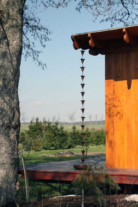

И водостоки разные бывают... И такие тоже:

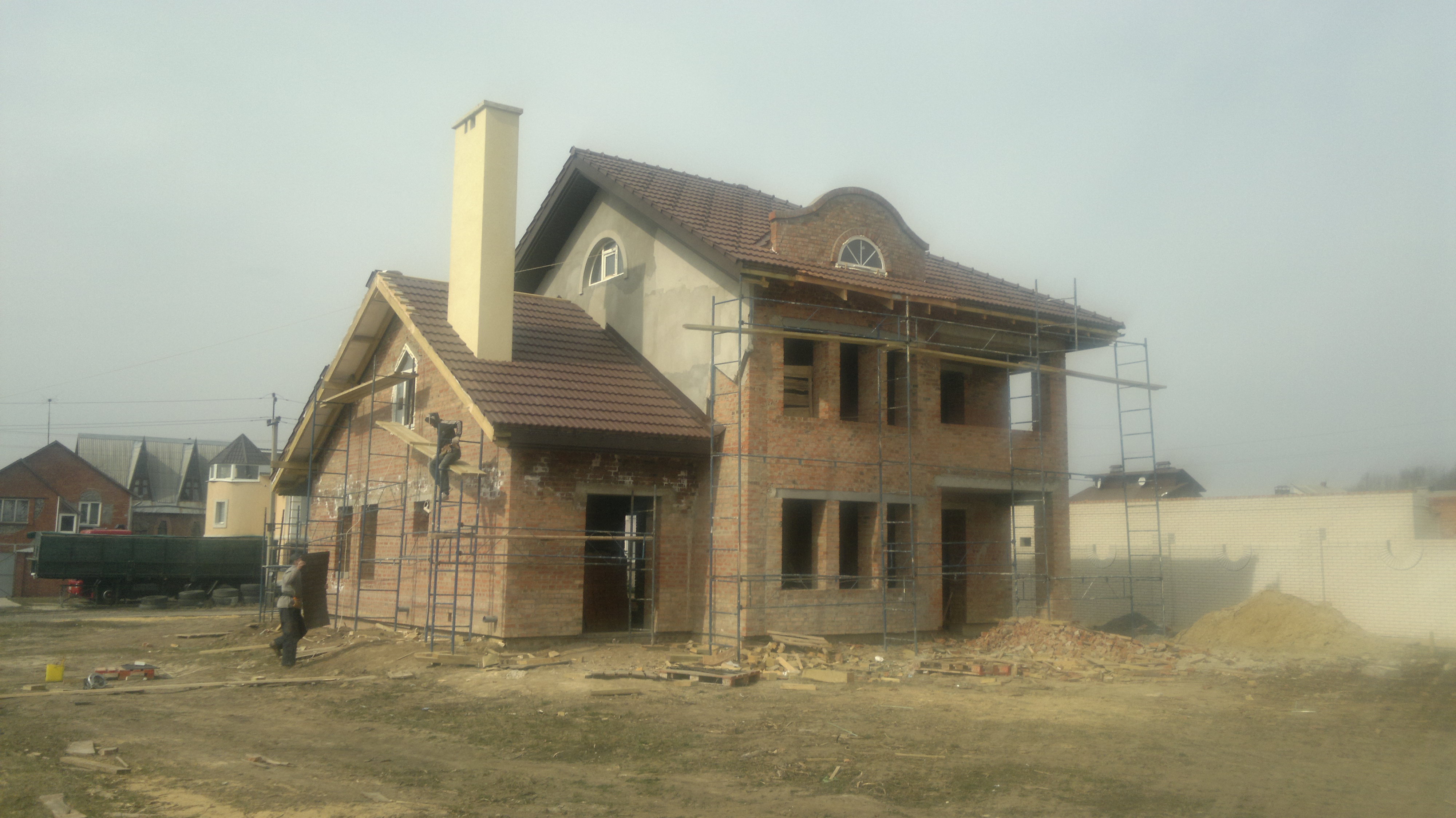

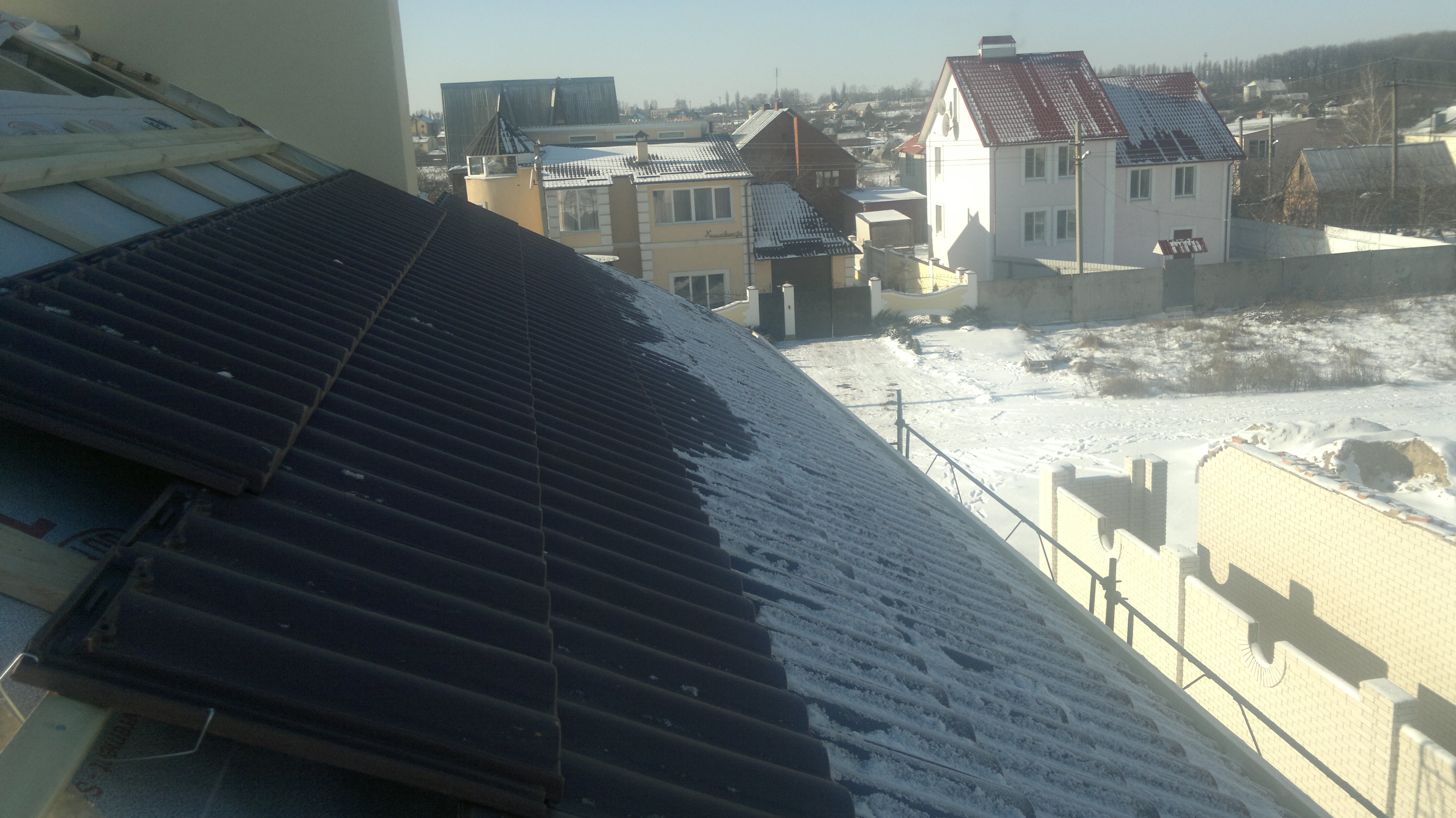

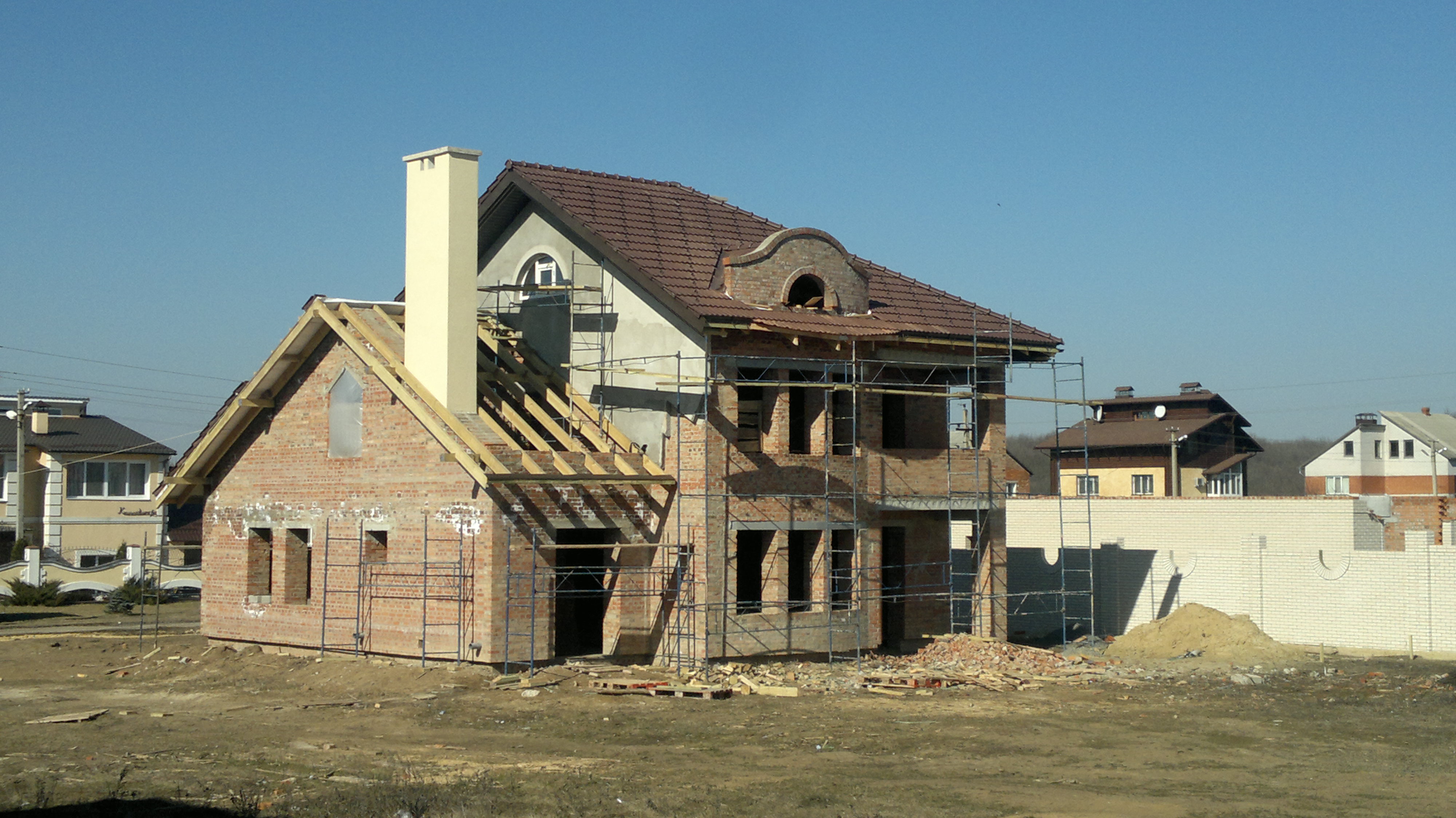

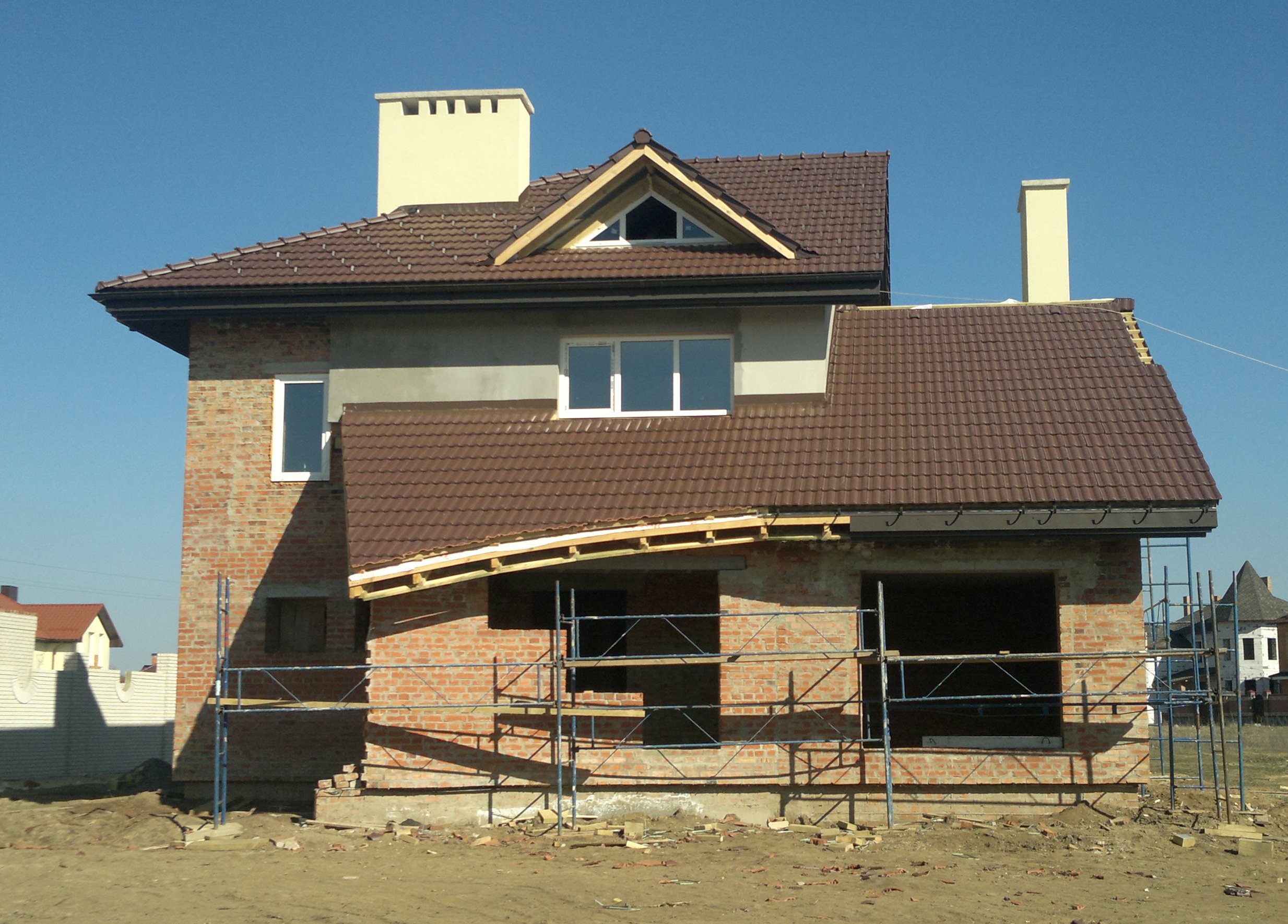

Зима подходила к завершению.... Кровлю делало два человека. Делало спокойно и методично. Организационно-конструктивно-финансовые вопросы решались с третьим - с их бригадиром и директором фирмы в одном лице. Недостатки в работе были (например, мембрану порвали и грубо скотчем заклеили...и т.п.), но не критичные....
Наконец то решились делать и нежеланный ими полукруг....
Проблема заключалась и в том, что модель черепицы для этого не годилась. Понимая это, мы изначально были настроены на не эстетично резанный край.

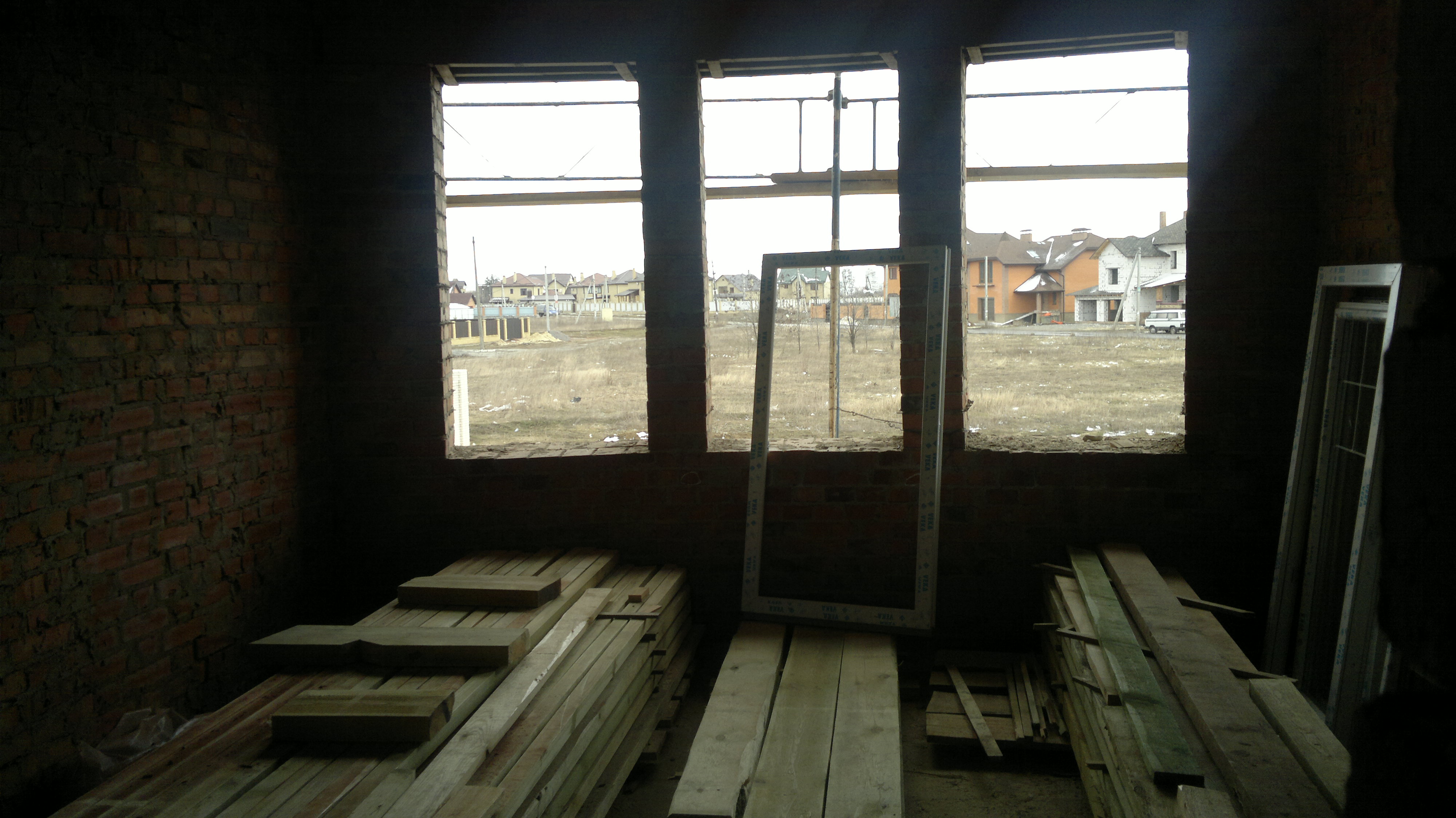

Поскольку проход на второй этаж был заварен решетками и закрывался, то остекление начали сверху...

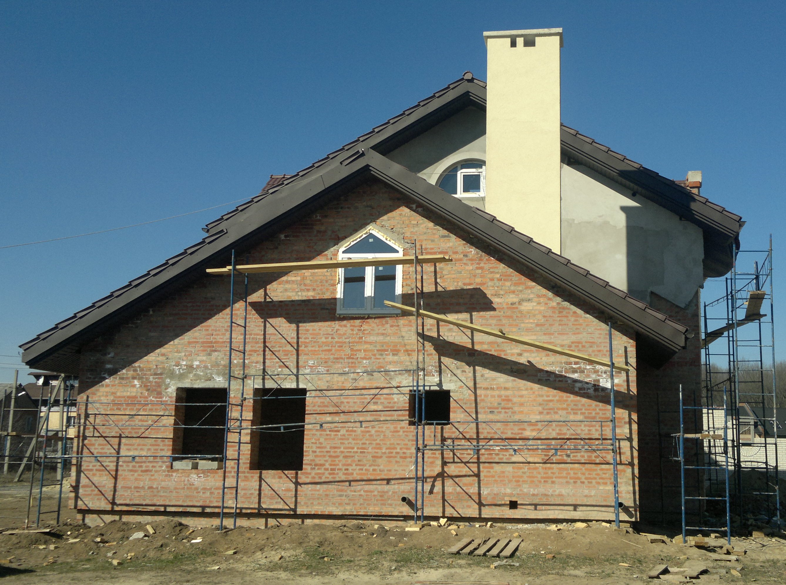

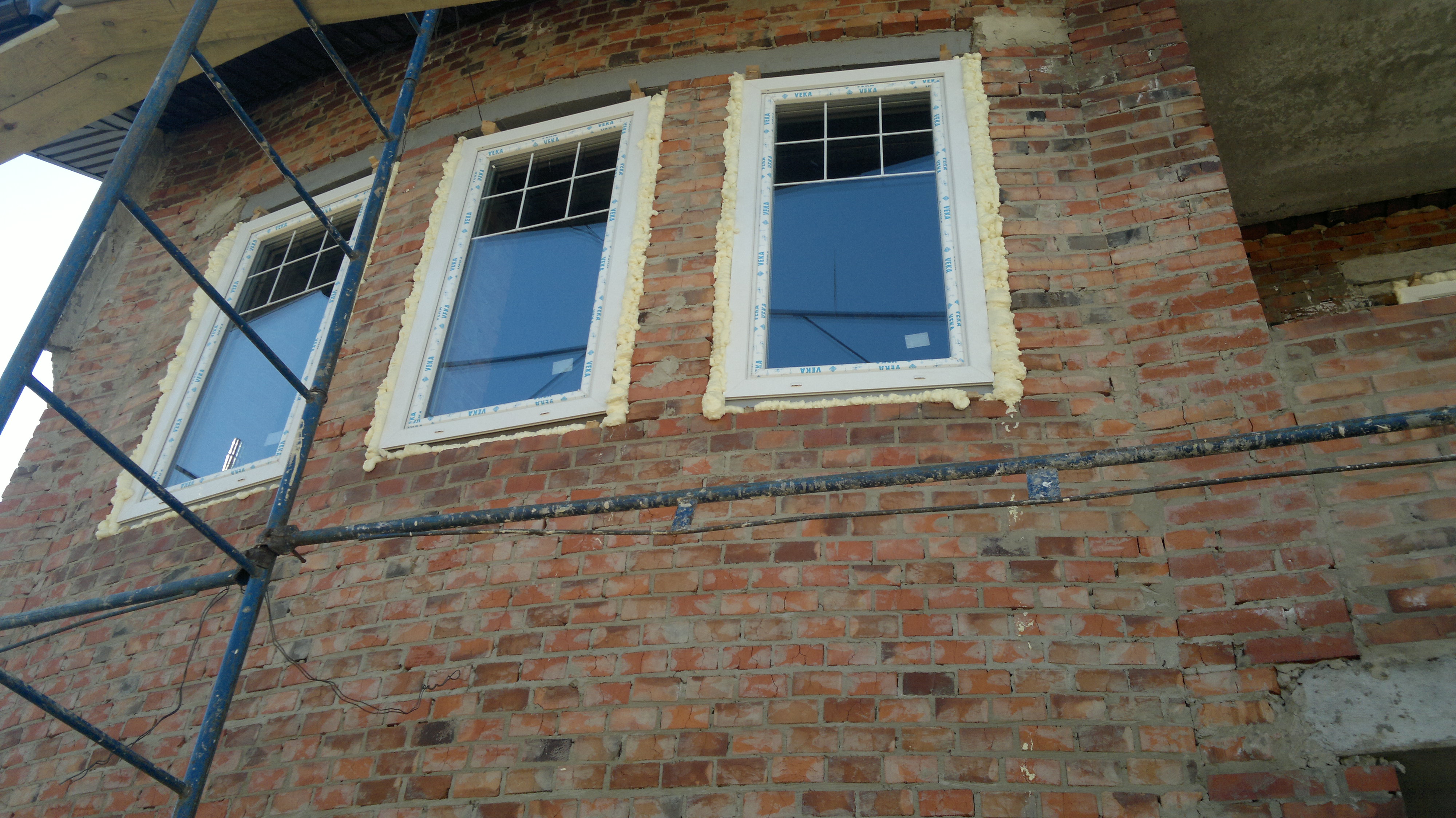

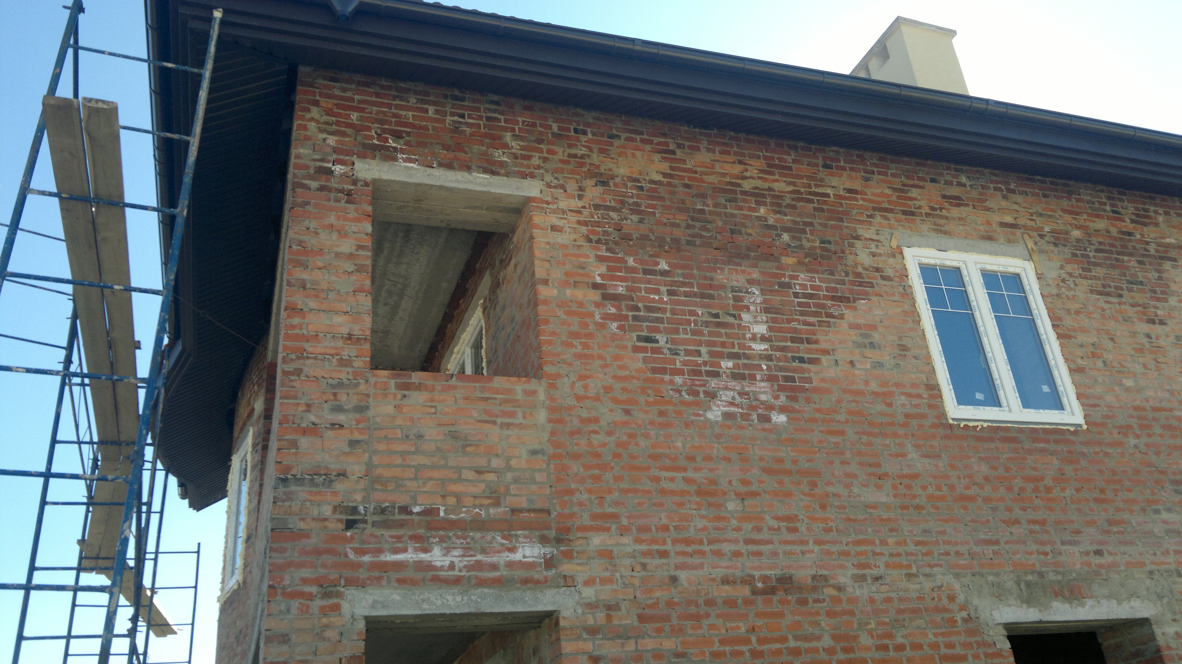

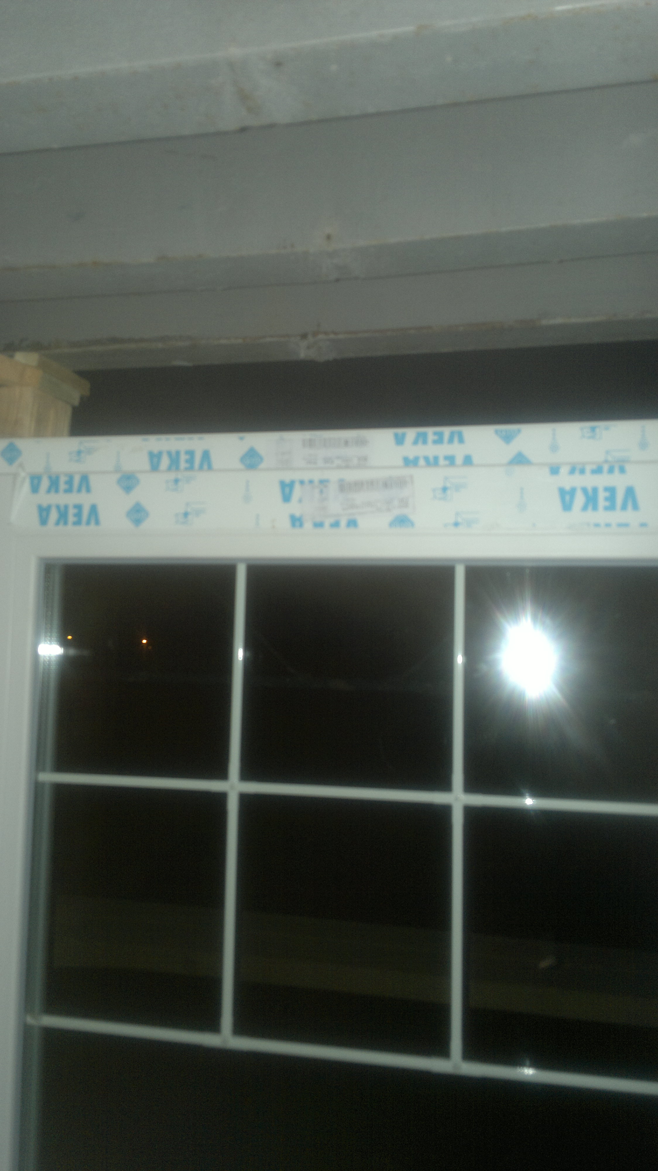

Как все уже наверное догадались и смеются: с установкой окон пришло время сбора дальнейшего "урожая" от труда каменщиков :o.
Для обоих бригад "узким местом" стал испорченный (теперь уже можно смело констатировать - ВСЕМИ и на ВСЕХ ЭТАПАХ) эркер....
Почесав репу вместе с очень-очень хорошей оконной фирмой, решаем: для сохранения эстетики фасада, окна тупо делать проектных размеров, соблюдая уровни монтажа, и "женить" с тем что есть...:D.
Ну, а в будущем... - в будущем будем как то это "лечить" :).
Любуйтесь, Господа, на этот кошмар!!!
эркер-это что то космически непонятное для каменщиков
Глядя на фасады обыкновенных жилых зданий постройки XIX-начала XX века, испытываешь смешанные чувства.... Как, не имея компьютера, настолько искусно можно было придумать рисунок кирпичной кладки, а каменщикам в свою очередь воплотить!! И это не на дворцах!! Это на простых жилых или доходных домах не столичных городов!
А тут, мать их так, слегка закругленный эркер из забытовочного кирпича, а не церковная клинкерная кладка!!!
Сначала фундамент эркера испортили, а затем две бригады каменщиков каждая со своей лептой творчества к нему приложились.... А завершающим аккордом "фасадизма" было то, что все же кровельщики№3 не смогли сделать адекватно полукруглый фартук над ним :(.... На фото ниже видны этапы окончательной отделки атиковой стены... - там факт этого уродства несколько загораживают леса.... Но когда леса убрали... :o

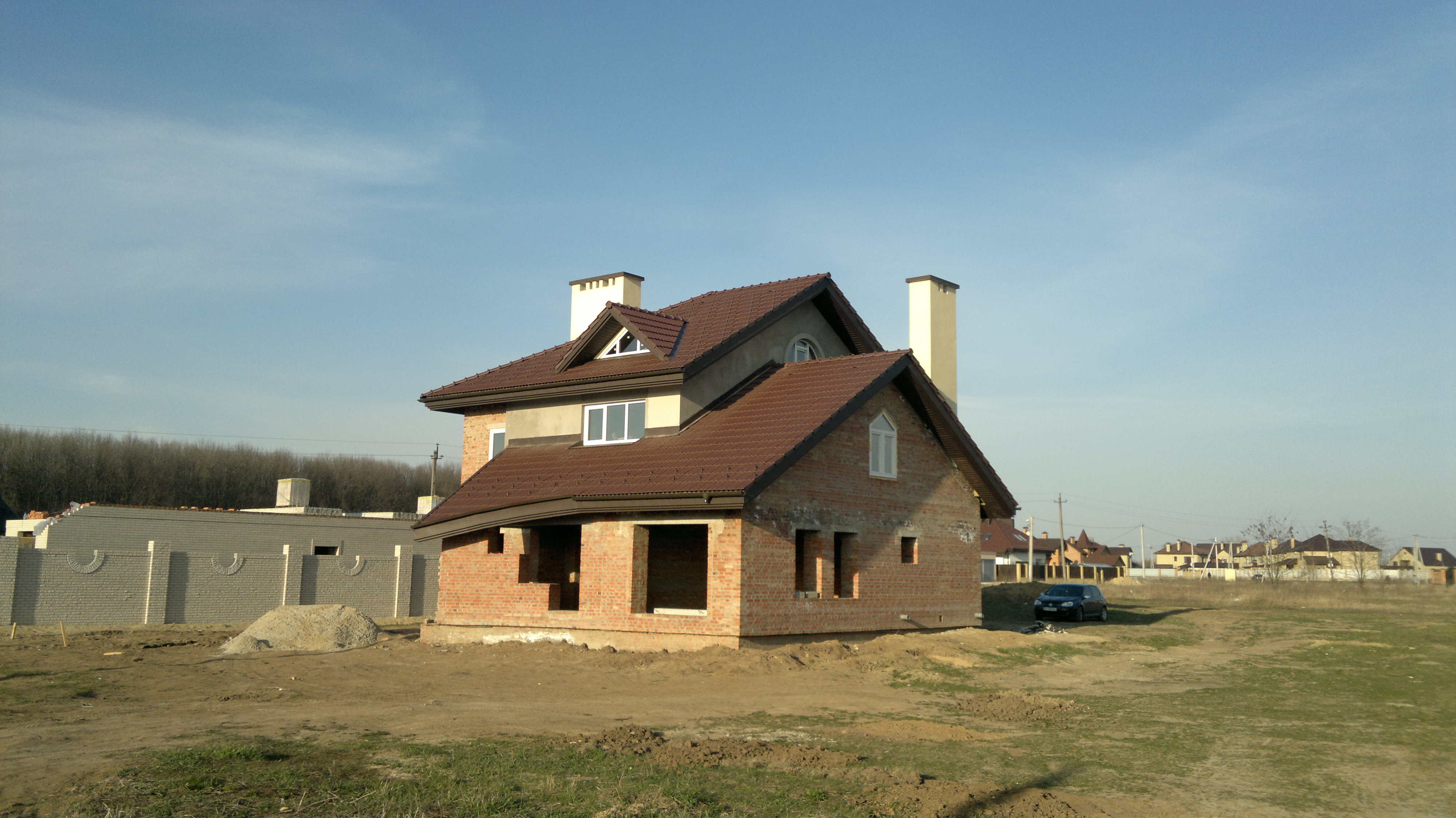

Эта же способность "неспособности к подВЫперду" :) дала о себе знать и на противоположном фасаде.... Где они не смогли приладить водосток на радиусную часть здания, а мы "утомленные солнцем кровлей", памятуя про принцип "не навреди", и настаивать не стали....
Следующая партия фото вашему вниманию:

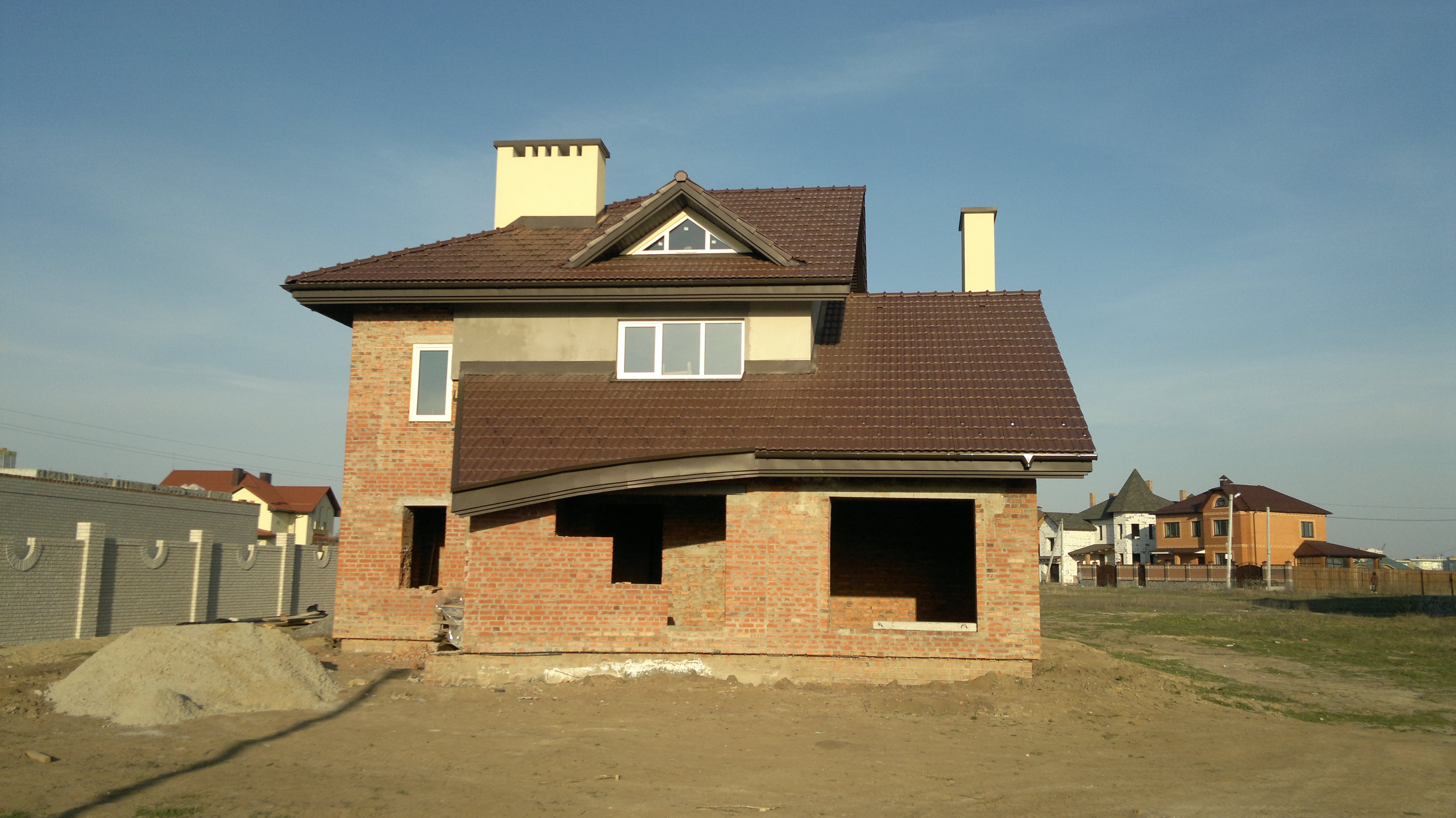

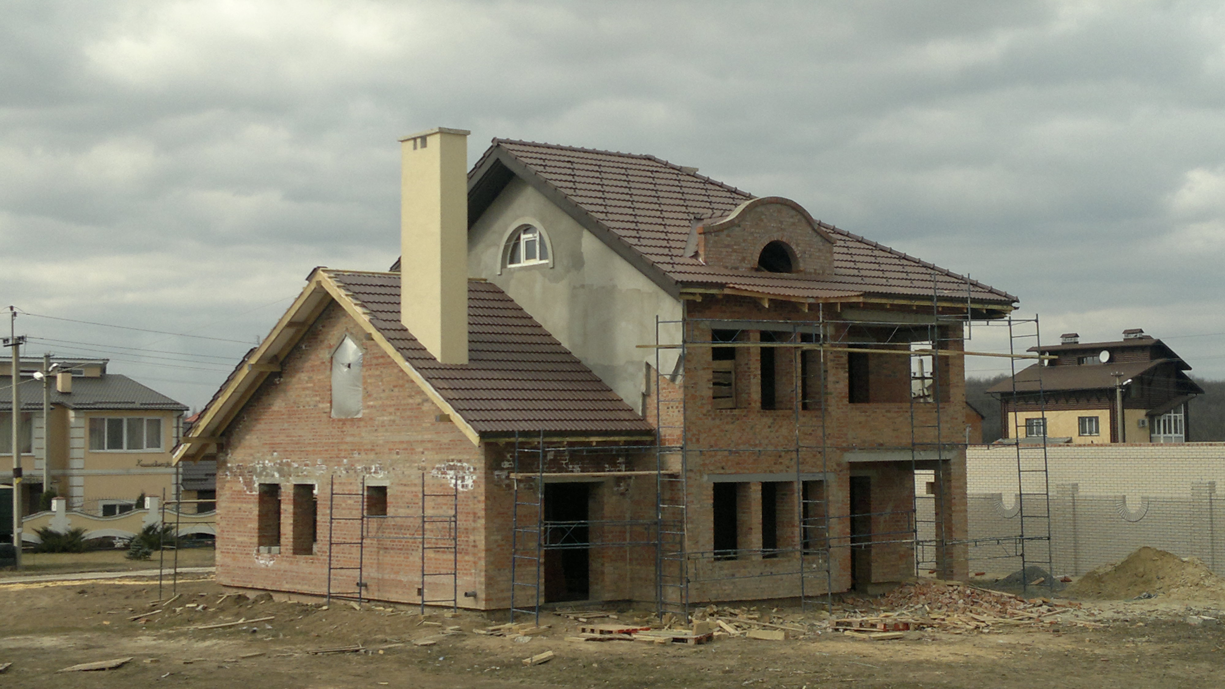

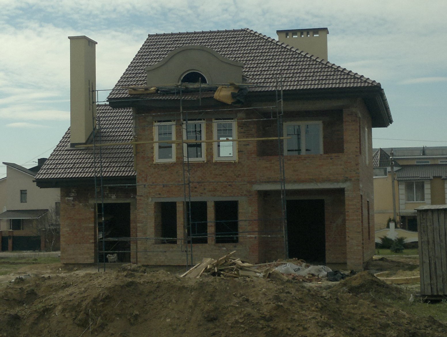

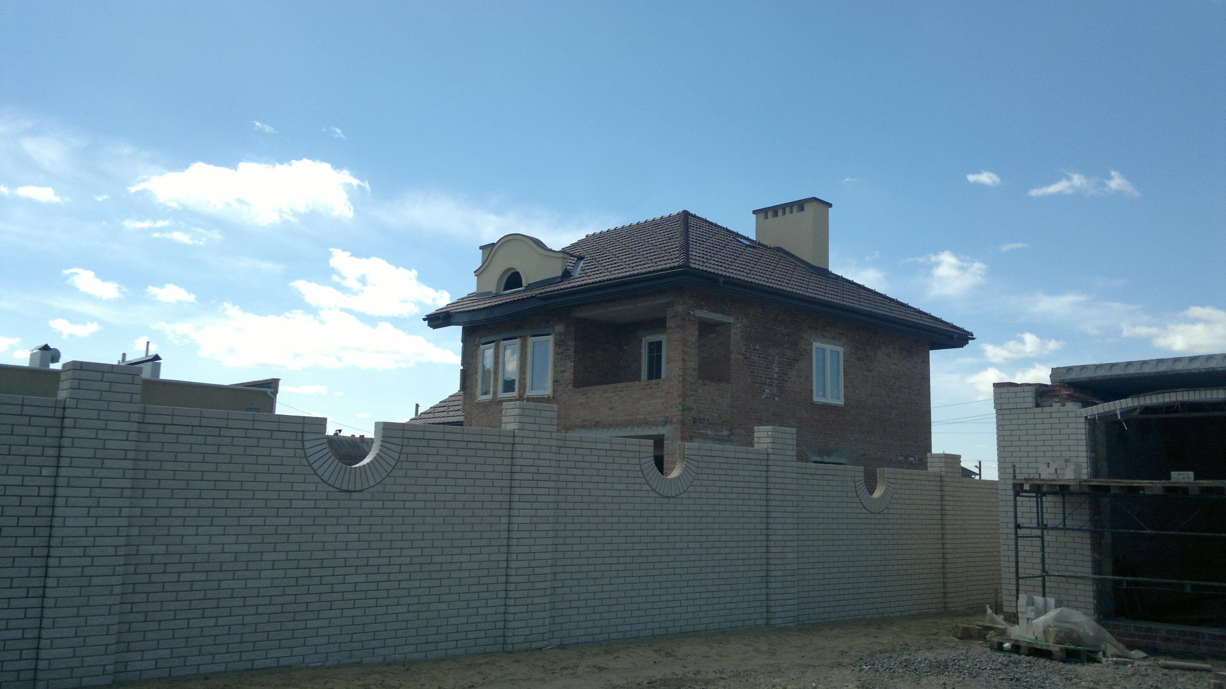

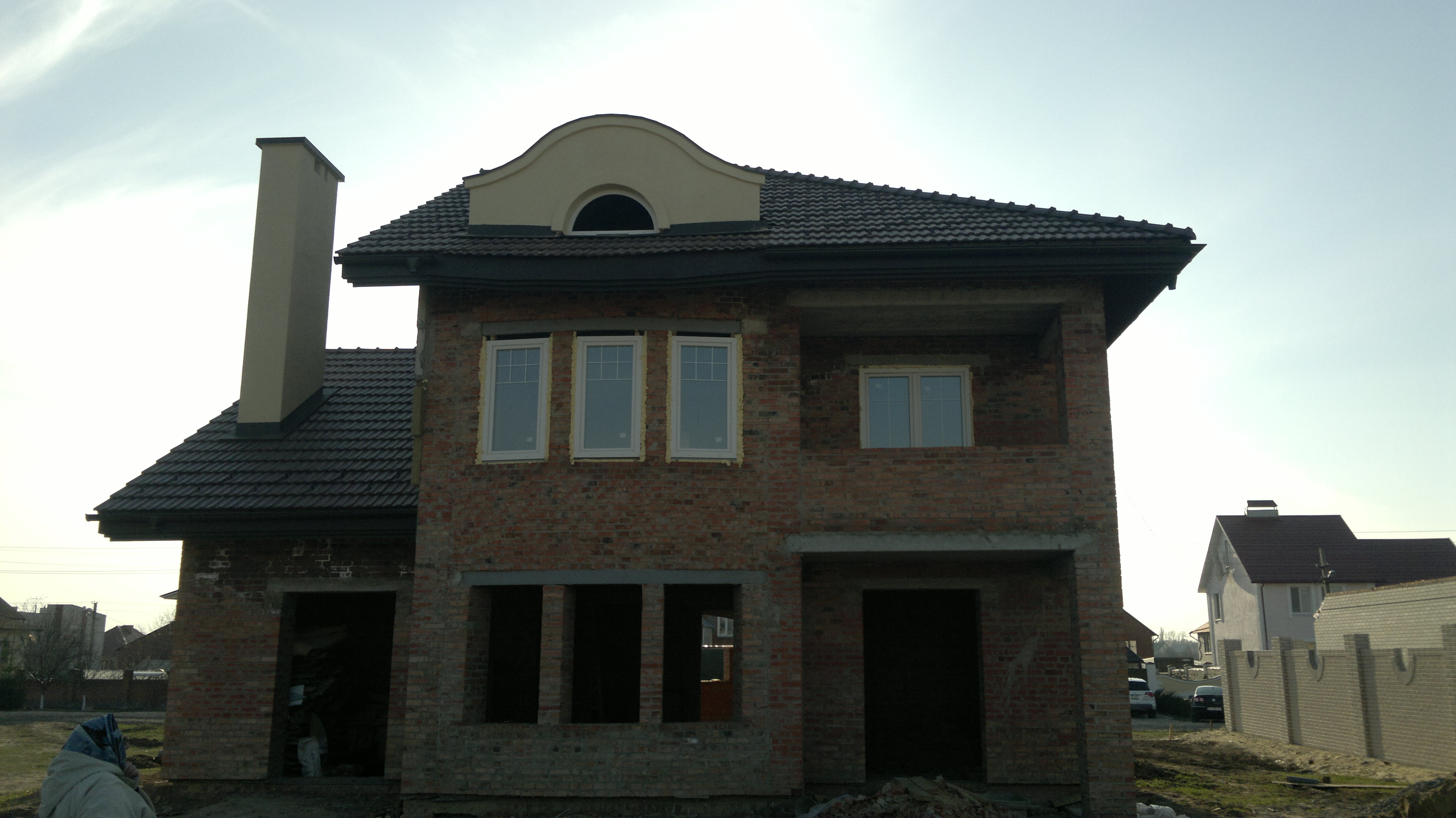

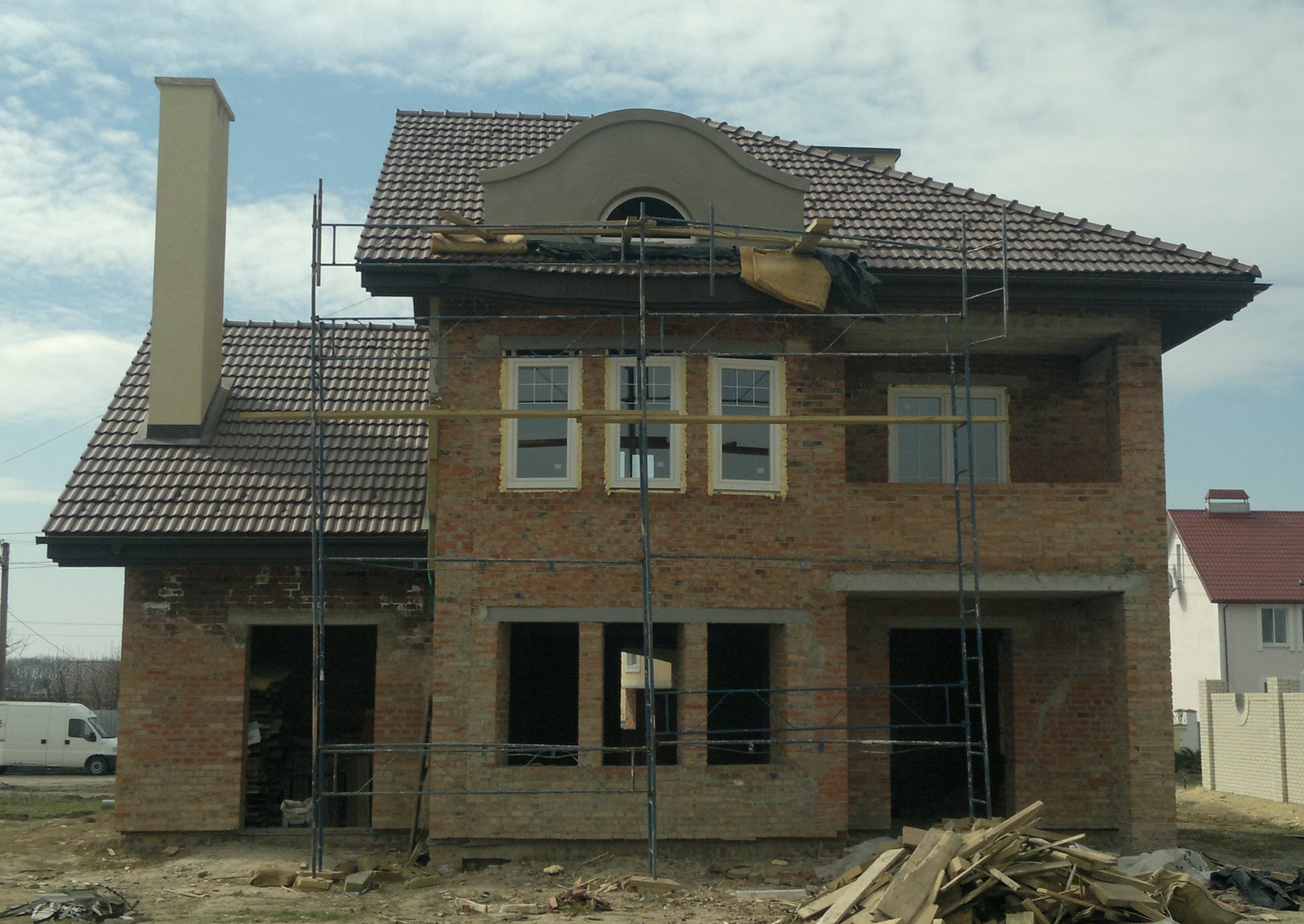

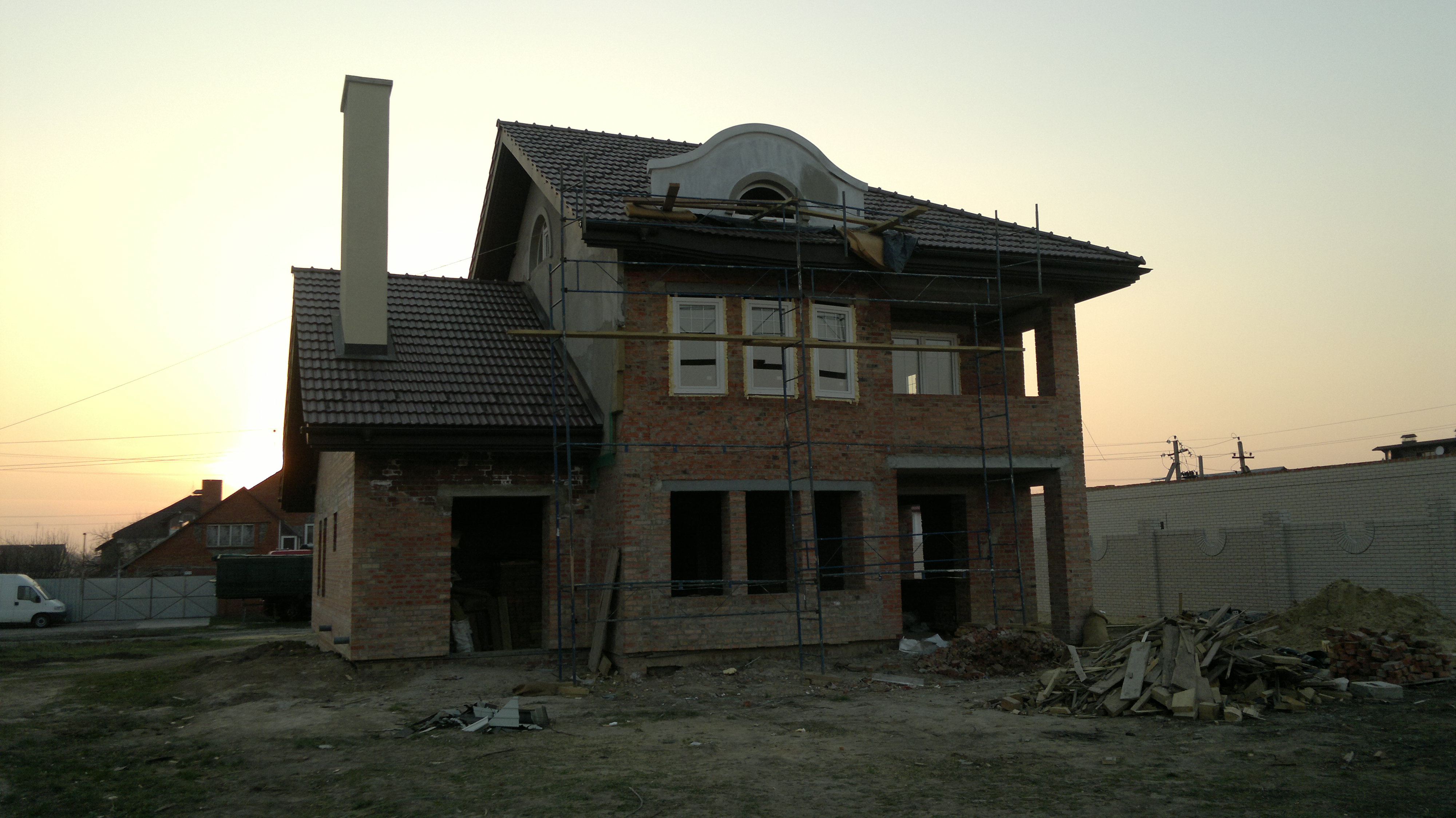

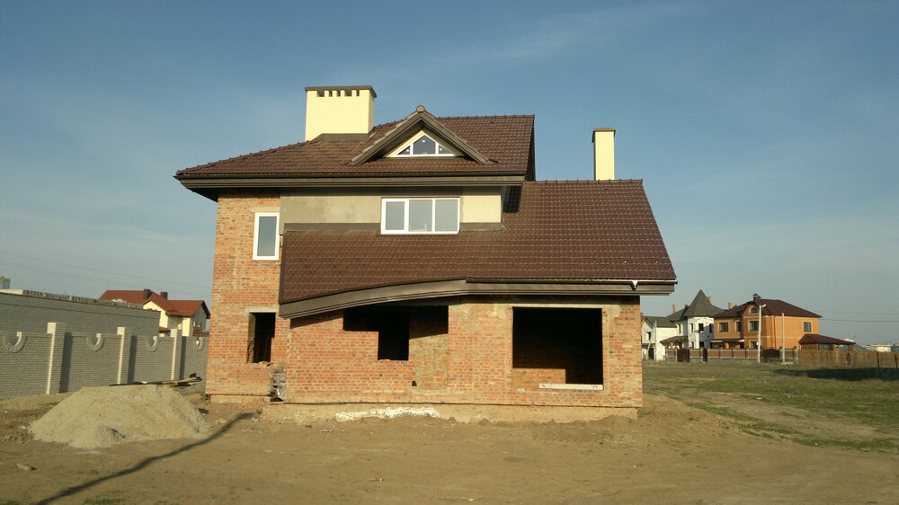

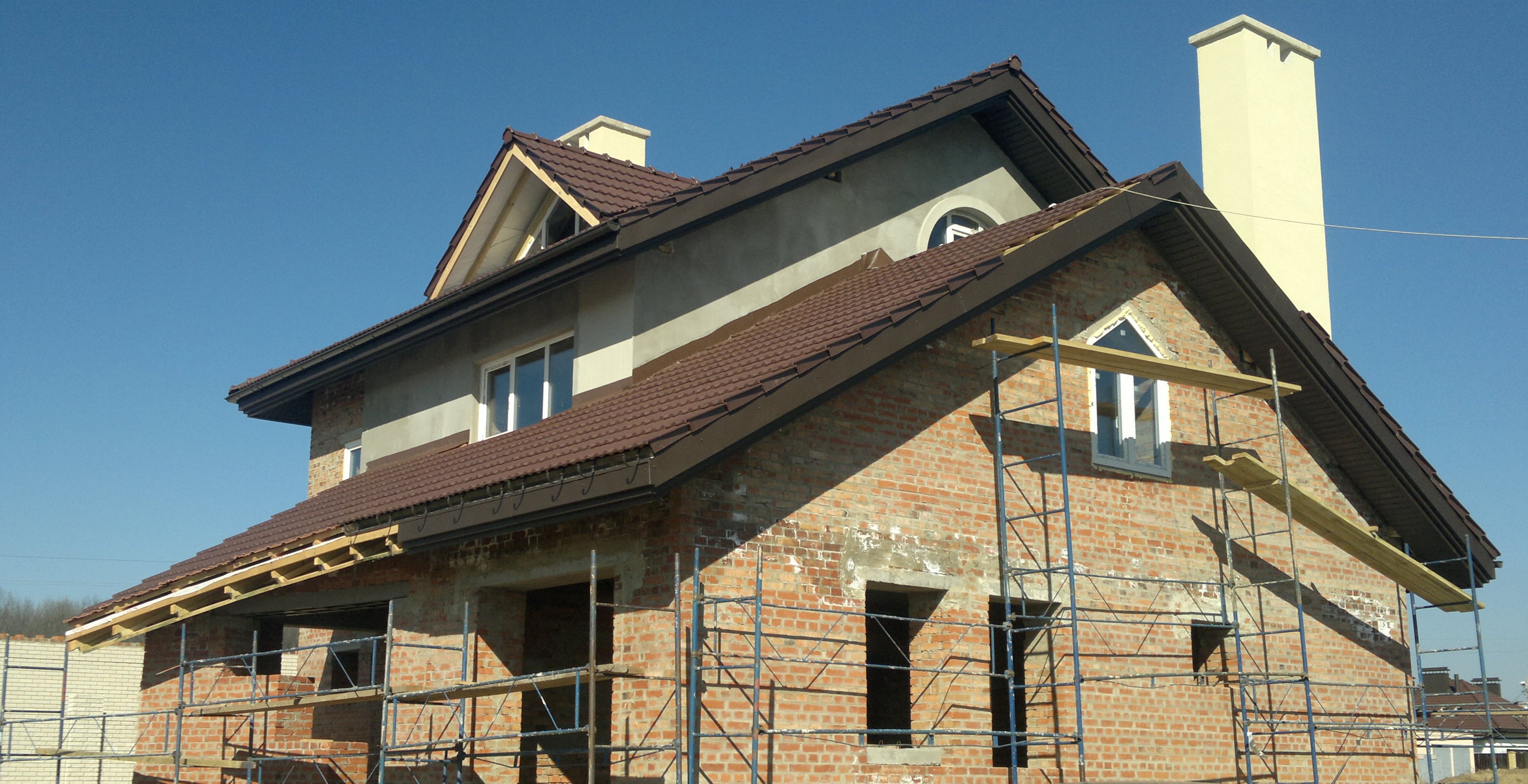

В первой половине апреля, кровельщики, не спеша все закончили....
Не смогли они также аккуратно (ведь подВЫперд :) ) соединить стыки металла на косом углу нижней кровли.... Тут был нами проявлен категоризм, т.к. это по сути над входной группой!!! С их стороны было предложено сверху - поверх покоцанных краев металла- планочку прикрутить....:o Наша позиция: "красоту красотой прикрывать не надо - другие варианты в студию" (короче культурная форма команды "переделать"). Решили, что этот "второй дубль" будет, когда они по свободе на этот угол водосборную лейку и цепь навешивать придут....
А финиш выглядел как то так :)
В принципе мы были счастливы и довольны. Светило весеннее солнце...
