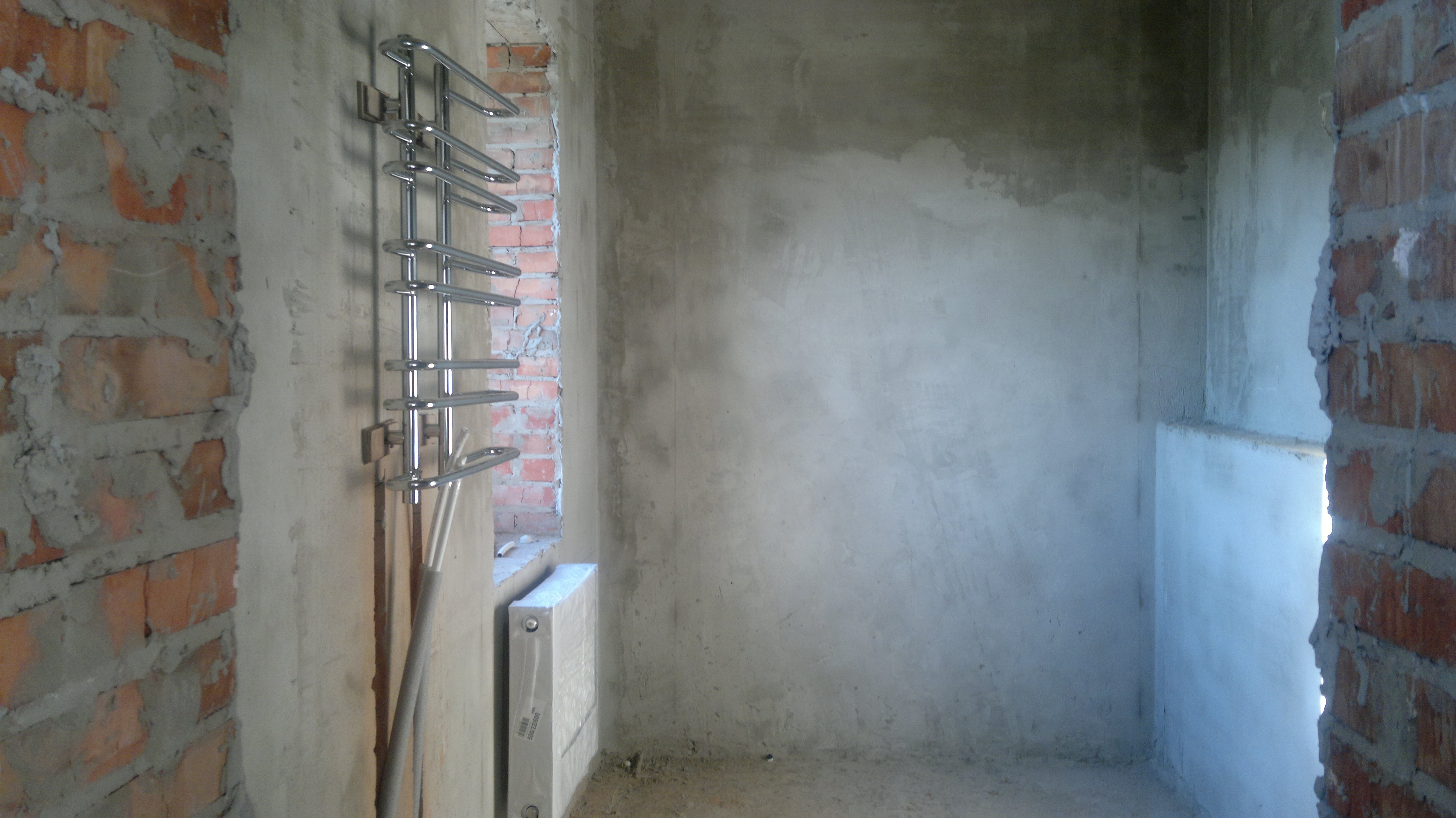

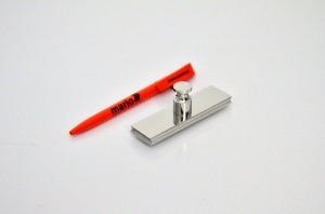

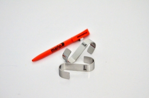

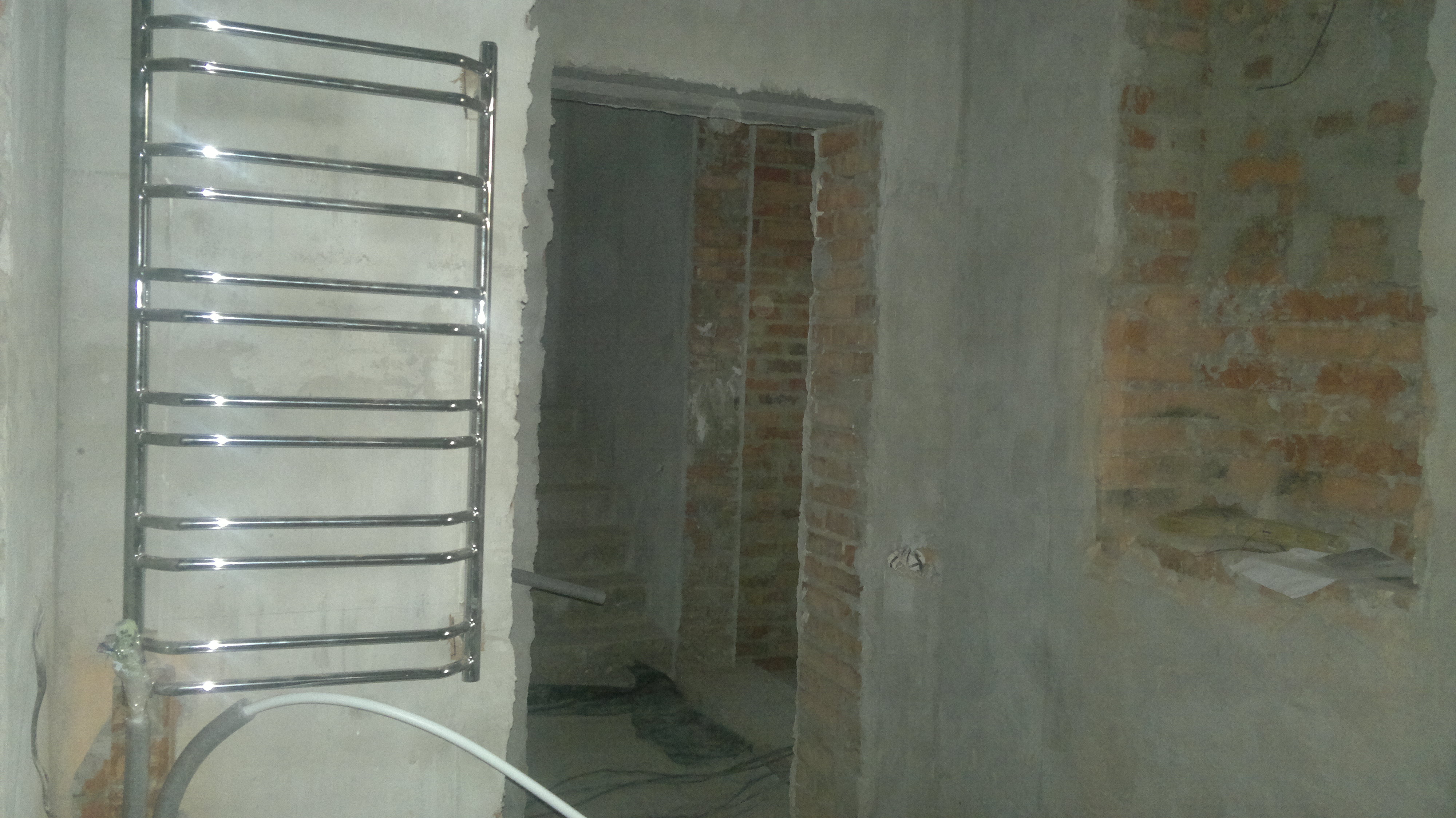

vegan Опубліковано: 22 лютого 2016 Автор Поділитись Опубліковано: 22 лютого 2016 Приятно, что хоть согласно "своим религиозным" воззрениям были куплены полотенцесушители. К моменту покупки ЖАБА на немецкие Керми была просто неадекватно велика. Шея поворачивалась и руки тянулись в сторону отечественного производителя. Чуть было не купили Марио... Красивые они больно... А аксессуары вообще произвели на меня просто магическое впечатление! Прям как на Элочку Людоедку! Ну, просто ого-го крючочки! Обязательно такие куплю :D!! И по всякому полотенца навешивать буду:D! Посилання на коментар Поділитися на інших сайтах More sharing options...

vegan Опубліковано: 28 лютого 2016 Автор Поділитись Опубліковано: 28 лютого 2016 А электрические полотенцесушители вы случайно не мониторили, какого производителя стоит рассматривать ? serg1974, не мониторили. Как стало понятно: можно купить хороший стальной или латунный и вставить в него электрический тен. Просто модель выбрать подходящую под такой монтаж. На сайтах названных украинских производителей есть и электрические... на этот случай можете гусей завести Вот именно , Если вам кто-то предложит завести гусей, то выразите ему благодарность с занесением в грудную клетку :D и скажите, что есть менее хлопотные варианты. Например, как то деревянный пол или… лестница. Да аккурат именно такую историю месяц назад мне рассказали Из невыдуманного "Про спасающий жизнь скрип" Разговорились как-то с одним человеком за стройку и т.п. В разговоре как то переключились на лестницы….Мы, мол, про то, какие хорошие бетонные и прочая. А наш собеседник и говорит: такого-то-такого-то «владельца заводов бюро и пароходов» знаете? Киваем и слушаем дальше: …так он теперь фанат деревянных и утверждает, что никакая гранитная-мраморная и в подметки деревянной не годится… Вопросительно подымаем брови и слушаем дальше: ехал он как то в машине со своим знакомым; увидел у того на заднем сиденье коробку с охотничьими патронами и попросил у того горсть…мол, давно свое ружье в порядок не приводил…; по приезду домой вечером поигрался с ружьем – почистил-зарядил да и не убрал из комнаты…, так лег спать; что-то в ту ночь не спалось ему, уже больше часа крутился на кровати, но сон не шел; вдруг слышит – тихонько стали ПОСКРИПЫВАТЬ ступени его лестницы, а дома-то он ОДИН!!!...Короче, слава Скрипу древесному и силе Провидения (это про желание взять патроны), встретил он гостей в своей спальне достойно – «тоже с занесением в грудную клетку», благодаря чему цел и остался…. Вы, конечно, Дай Дорогу, можете проявить мужскую твердость и везде плитку положить. Но подумайте все-таки прикосновение к дереву приятно круглогодично;). Хуже керамической плитки в спальне может быть только мокрая керамическая плитка… 1 Посилання на коментар Поділитися на інших сайтах More sharing options...

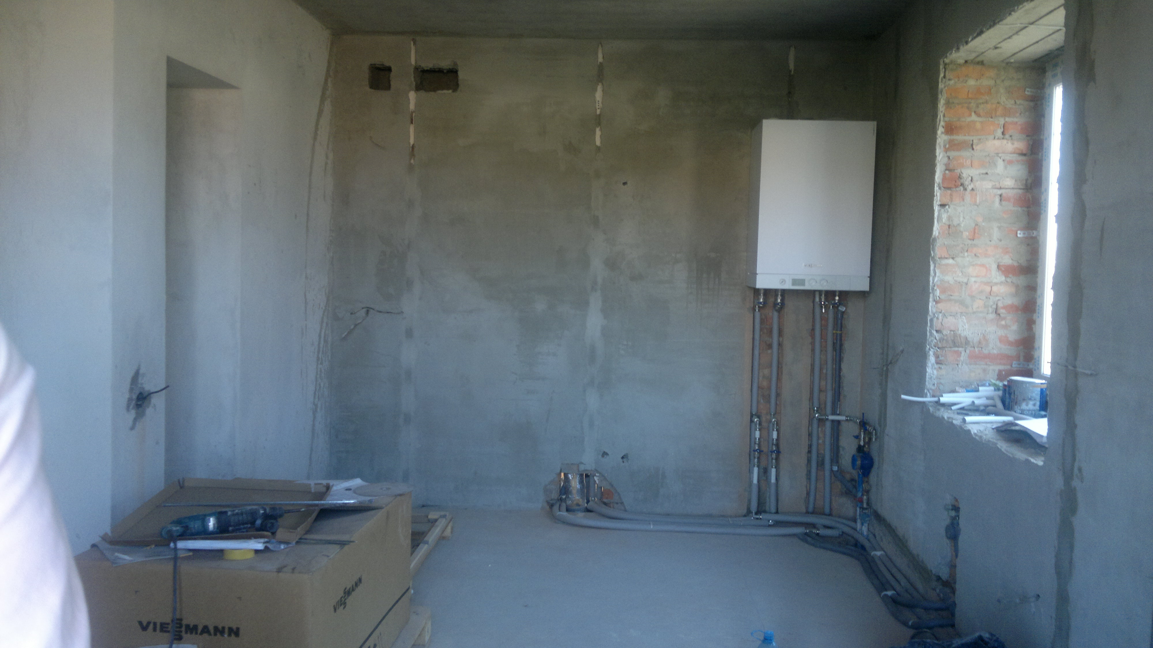

vegan Опубліковано: 28 лютого 2016 Автор Поділитись Опубліковано: 28 лютого 2016 "Дом с крематорием" - не есть большой дом по проекту. Проект его - прост и лаконичен. В нем нет излишеств. И в нем и не предусмотрено отдельной котельной... Как следствие , все желаемое отопительное оборудование должно было разместиться на кухне...По этой причине, вариант с щедрыми на инженерные выкрутасы и бачки топочными как у многих форумчан был не для "дома с крематорием". Ему надо было, что бы компактно и "он инклюзив". Поэтому то нас и устроил ентот обогревающий агрегат. Но и тут не обошлось без "разочарований перфекциониста" и дело не только в легионеллах... Посилання на коментар Поділитися на інших сайтах More sharing options...

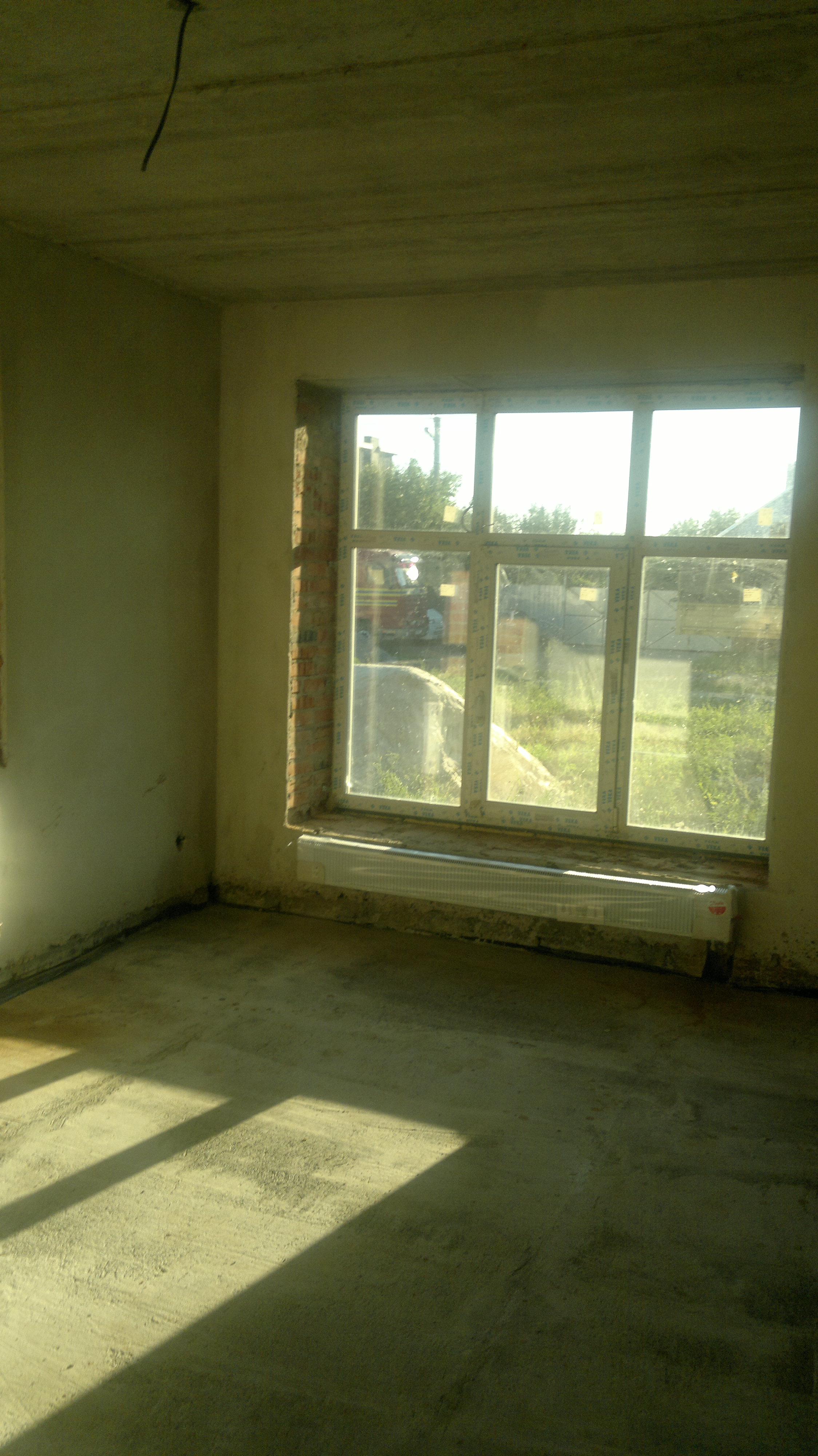

qawsed12qawse Опубліковано: 29 лютого 2016 Поділитись Опубліковано: 29 лютого 2016 vegan, Судя по картинке у вас трубы системы отопления идут вдоль наружных стен. Вот скажите зачем их теплоизолировать если теплопотери через стены мы и должны компенсировать равномерно на всем их протяжении. А то получается тепло бережно доносим до радиатора а потом бах и все сразу излучаем в одной точке с локальным перегревом? 1 Посилання на коментар Поділитися на інших сайтах More sharing options...

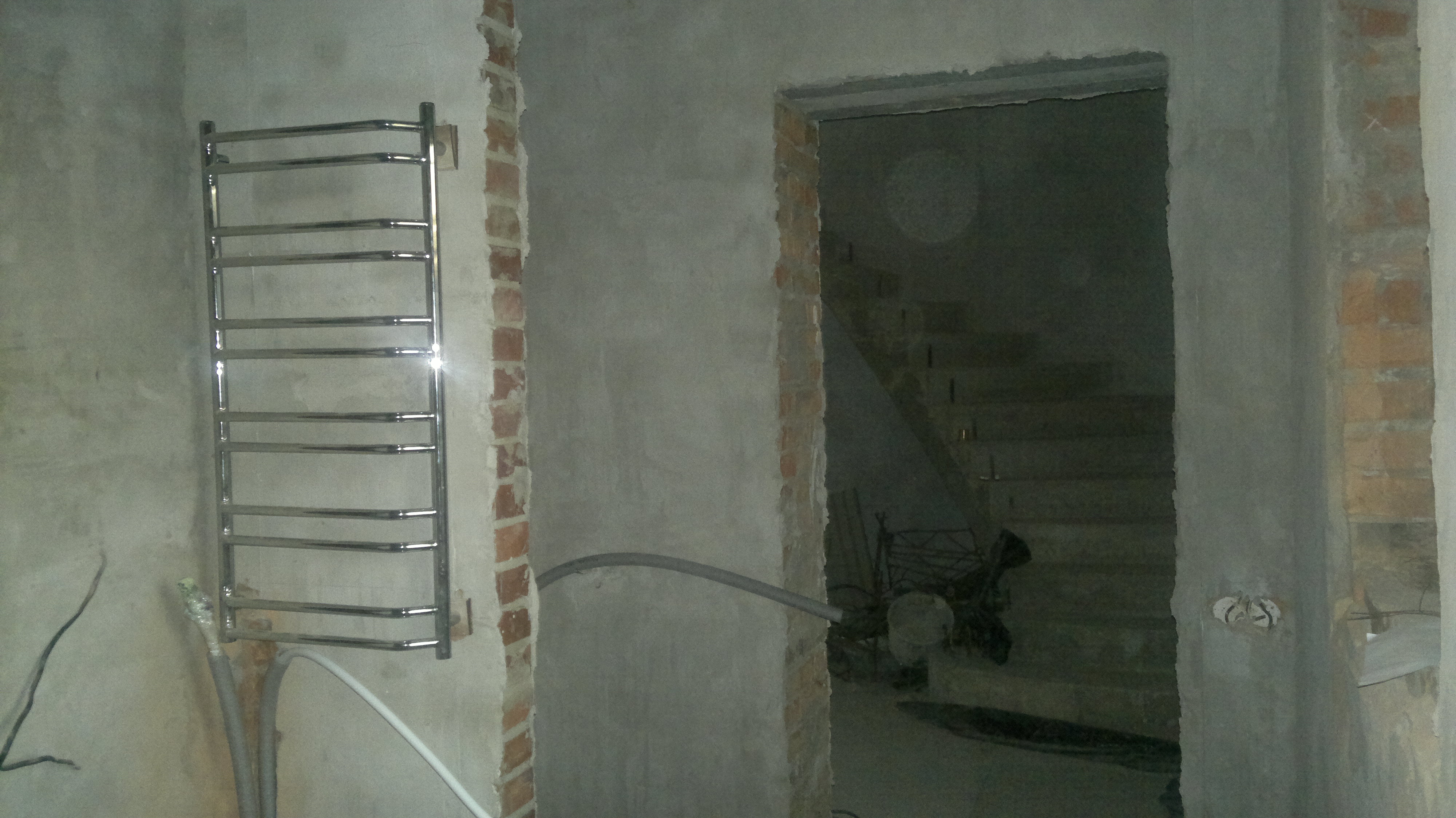

FOX.kissfm Опубліковано: 29 лютого 2016 Поділитись Опубліковано: 29 лютого 2016 Будь теплый пол из меди, так это легко. www.teplo-com.ru/catalog/96298/ только уж больно дорого )) Короче психанулось, нашлось в интернете телефон АЗОЦМ, позвонилось... и еще пять раз позвонилось. Как результат два чудненьких латунных полотенцесушителя по оптовой цене с 10% скидкой и бесплатной доставкой ;). Вот они: полотенцесушители как полотенцесушители. Вот только крючочков докупим...и как заживем а внутри полотенчиков что, ГВС или отопление? Посилання на коментар Поділитися на інших сайтах More sharing options...
vegan Опубліковано: 29 лютого 2016 Автор Поділитись Опубліковано: 29 лютого 2016 Цитата: Сообщение от vegan Посмотреть сообщение Будь теплый пол из меди, так это легко. Это не просто дорого - это БОЛЬНО:D а внутри полотенчиков что, ГВС или отопление? Отопление. Летом и так жарко ведь . Вот скажите зачем их теплоизолировать если теплопотери через стены мы и должны компенсировать равномерно на всем их протяжении. Та разве то теплоизоляция?! То слезы, а не теплоизоляция...:D Это что бы спалось крепче, что соблюдена технология какая-то и типа компенсатор из целлофана на трубу надето было.... Было бы неплохо если бы это химическое чудо действительно могло тепло сохранять. Если помните, qawsed12qawse, там над стяжкой паркет лежать будет... Не хотелось бы, что бы там больше рассыхалось. Так что пусть излучает там где надо - в радиаторах Цитата: Да и внешне недурен... Аккуратненький такой на картиночке... Ага, на картинке он как мебель висит, не подключенный Это сразу должно было натолкнуть на правильные мысли. Диагноз Вы, Дай Дорогу, конечно же правильный поставили. "Дом с крематорием" действительно не удовлетворен кулибинскими красотами своего подключения. Правда с той картинкой все в порядке. Там котел подключен корректно. Если присмотреться, то видно под котлом еще одну дополнительную панельку внизу - стандартную группу подключения... Посилання на коментар Поділитися на інших сайтах More sharing options...
vegan Опубліковано: 29 лютого 2016 Автор Поділитись Опубліковано: 29 лютого 2016 А в "доме с крематорием", мать его за ногу" отакие красоты: И не то что бы пожмотились.... Оказалось, что этой самой группы стандартного подключения не то шо в нашу деревню, в нашу державу не завозють! Усложнять себе жизнь индивидуальным заказом мы не стали... Слепили из доступного. Но досада осталась. И где только была бдительность?! Надумаете брать котлы - интересуйтесь и трубой, и стандартной группой!! 1 Посилання на коментар Поділитися на інших сайтах More sharing options...
vegan Опубліковано: 1 березня 2016 Автор Поділитись Опубліковано: 1 березня 2016 Потуги обойтись без гидрострелки не обвенчались успехом А тут у Вас, Дай Дорогу, можно попросить объяснений? Насколько я понимаю, то конденсационный котел 50 КВт свободно потянет 500 м2 площади... Но зачем гидрострелка и 4 насоса? Это Вы сами так решили или кто-то добрый присоветовал? Из не выдуманного личного: Нам повезло: закупку большинства материалов для системы отопления делали через друга... Он нам не только по оптовой цене отдавал, а и свою скидку на позиции... Например на Данфос у него 35% тогда была....Приятно-таки, как "обезболивающее":D прям. Так вот помнится с другом был разговор на тему гидрострелок и "фарша": рассказывал он, как его коллега одному челу именно такой "рецепт" как Ваш на дом выписал..., с множеством циркуляционных насосов и гидрострелкой ; и спросил наш друг коллегу, типа, "а на кой это надо?", и был ему ответ, что "надо ж как то насосы продавать!":fool: 1 Посилання на коментар Поділитися на інших сайтах More sharing options...
vegan Опубліковано: 1 березня 2016 Автор Поділитись Опубліковано: 1 березня 2016 Продолжая свое крематоринье... Котел наш пристроился на ПМЖ в зоне кухни. По низу конечно кухонная мебель. Как видно по фото площадь особо не балует. Внизу в угловом шкафу так же поселился водный счетчик... А кудыж размещать гребенку теплого пола? statusy.ru В угловой шкаф она уже не впишется - много коммуникаций. Еще одну кухонную секцию переводить - не хотелось бы. Портить стену в кухне, гостинной или холле - не хотелось бы. Сильной стороной проекта дома есть то, что ввод всех коммуникаций сосредоточен в одном месте, а кухня граничит стенной с ванной. При этом ванны 1-го и 2-го этажей находятся друг над другом. А не разместить ли смесительный узел в ванной? Туда ж рукой подать...:) 1 Посилання на коментар Поділитися на інших сайтах More sharing options...
vegan Опубліковано: 1 березня 2016 Автор Поділитись Опубліковано: 1 березня 2016 вот примерная схема Вы высокого мнения обо мне наверное. Смотреть не значит видить, а понимать - и подавно. Тем более, если у Вас не полтыщи квадратных метров, зачем так сложно: четыре насоса и гребенки?!! Прошу аргументов. Посилання на коментар Поділитися на інших сайтах More sharing options...
