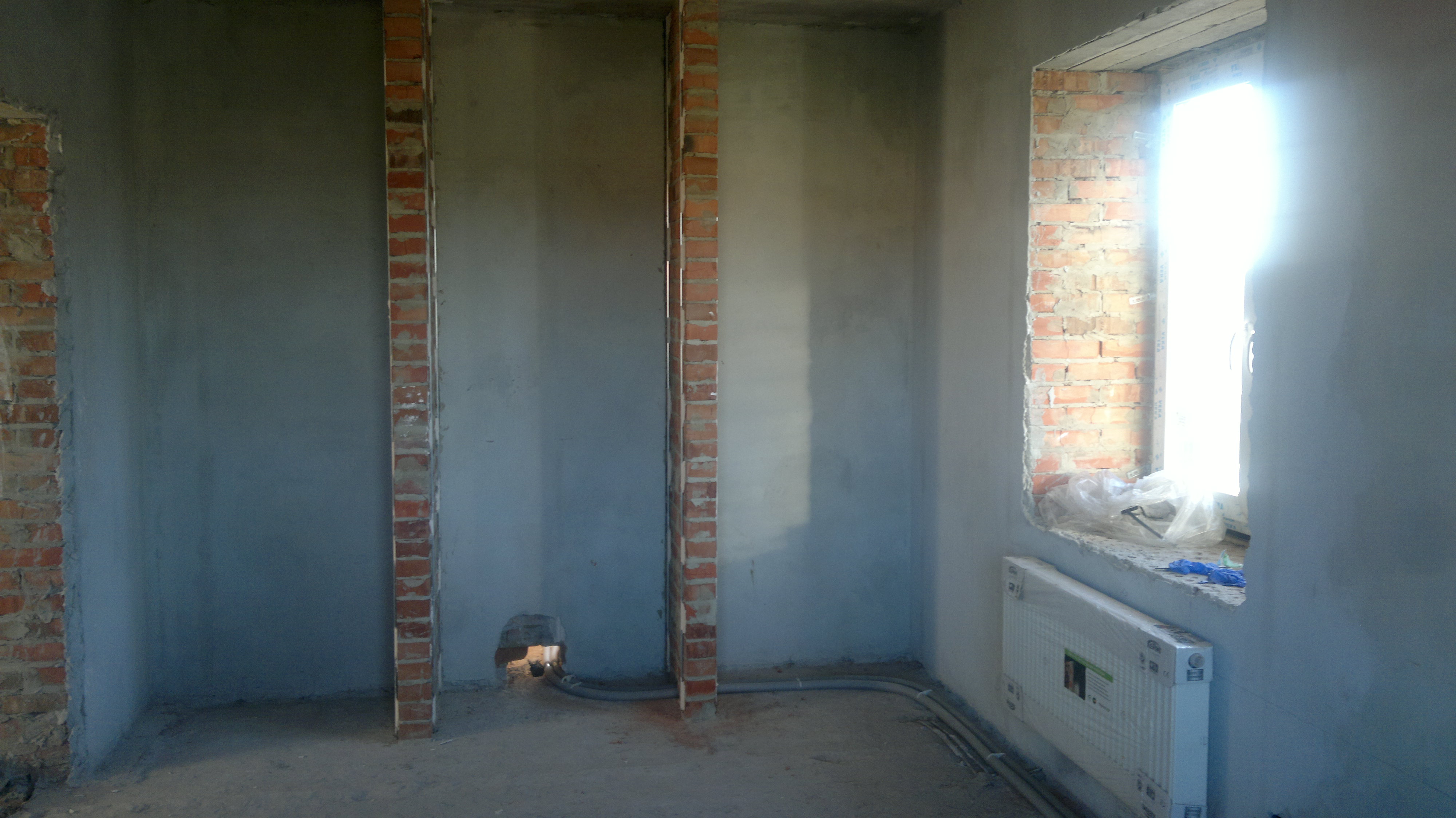

К отоплению приступили после того как была готова штукатурка на стенах..., т.к. был нужен уровень для батарей и прочая. Об этом этапе будет несколько позже.... А теперь, забегая вперед, - отопление и канализация :rolleyes:
90% (как думалось :o) материалов было закуплено после первой волны девальвации. Был взят старый авторский проект отопления и посчитано по нему.
Так нас взяли в заложники следующие материалы:
труба herz 16 , насосный узел с гребенкой 6*6 данфос, котел висман vitodens-111w, 6,5-26 кВт, радиаторы kermi FTV и соответственно проекту прессфитинги комап в нужном количестве...
Концепция отопления была следующая:
- Первый этаж - теплый пол (исключение спальня 1-го этажа - радиаторы).
- Второй этаж - радиаторное отопление (теплый пол в санузле второго этажа).
- Альтернативный источник тепла и для души - чугунная печь на первом этаже...

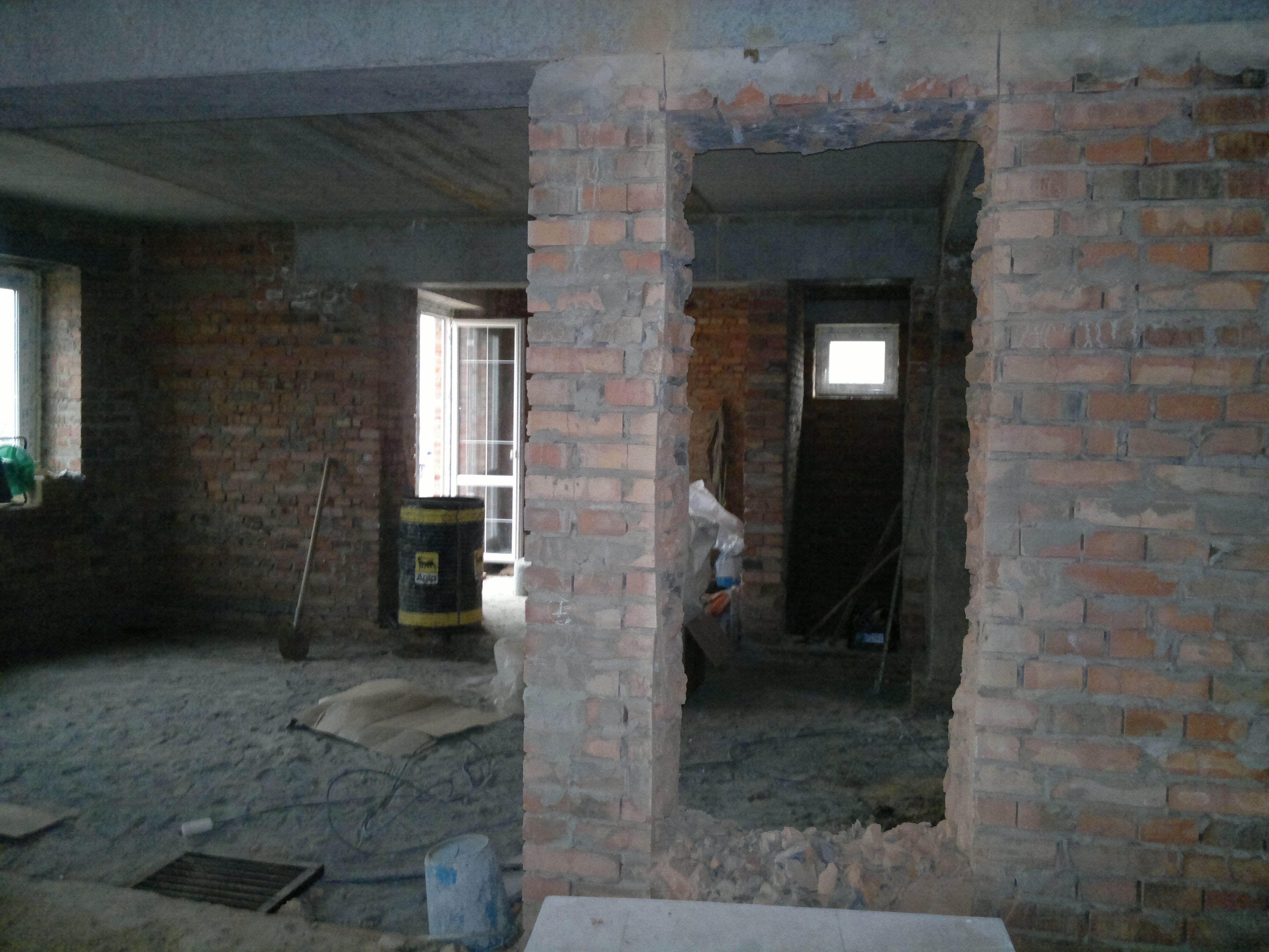

Идеальный прораб оставил нам хорошенькое наследство от нулевого цикла: обратная засыпка глины, выполненная без трамбовки :o.
Масштабы оного бедствия дошли до нашего мозга только через пятую точку, т.е. не сразу :). Впоследствии целый год параллельно с другими работами мы проливали и сыпали, сыпали и проливали. После проливки грунт оседал местами до 1,5 м... Казалось, ямам и провалам не будет конца. Ну, наконец мы достигли того, что стало как то так...
На фото с лестницей видны пятна от воды - продолжаем проливать...

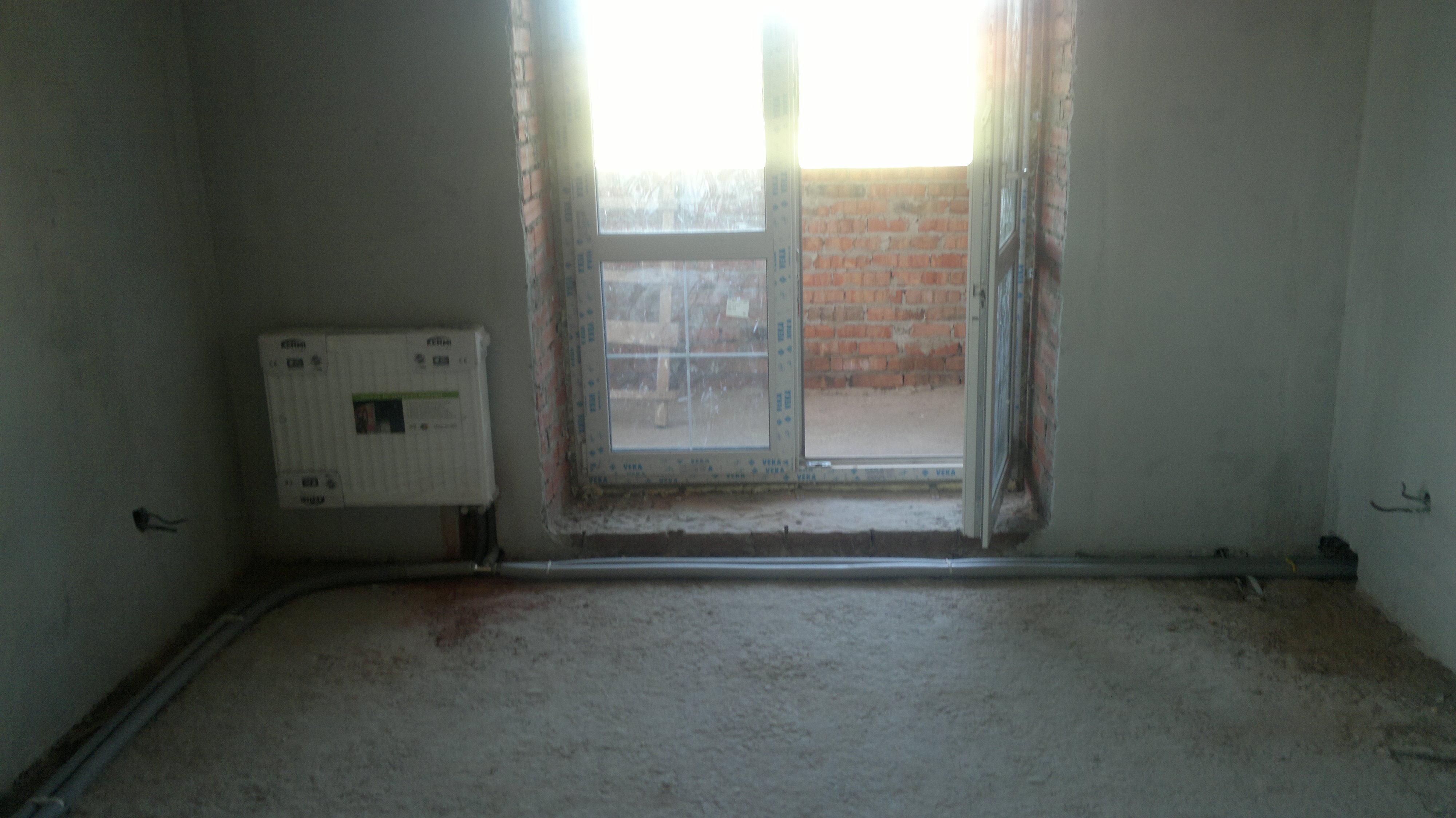

Я вот теперь бы только теплые полы лишь в санузлах бы делала, а так бы везде радиаторы поставила. Так дешевле и экономичнее в эксплуатации. Да и долговечнее , и ремонтопригоднее. А полы бы везде кроме санузлов-кухни-прихожей в паркет бы упаковала: просто, надежно, красиво, ремнотопригодно на 100 лет, экологично, КОМФОРТНО и полезно для человеческих конечностей... Подумайте, Дай Дорогу, пожалуйста над этим...

везде плитку керамогранитную под дерево укладывать
Поверьте, три сезона по холодной плитке ходить неприятно... и падать - неприятно, и на полу играть и прочая (что там на полу устроить можно ;)) - тоже неприятно....
отопление только теплыми полами, как самый комфортный и экономичный вариант
Сначала мнение тоже было таким. Но засомневалось:
(1) уж слишком много калорий тепла надо "засунуть" в эту большую массу цементной стяжки, что бы получить комфорт в помещении.
Далее, (2) имеем большую тепловую инертность этого бетона: на улице уже потеплело, а мы вынужденно купаемся в этих "ненужных и уже потраченных калориях" (погодные программаторы неоправдано дороги у висмана :() .
(3) Ремонтопригодность в стиле "...до основанья мы разрушим, а затем...". Кстати подвергают сомнению, что паяные трубы допустимо навсегда в бетон монолитить. Типа единственный "сертифицированный путь" - прессфитинги...
(4) К сожалению, все, что пишут о вреде для здоровья тоже небезосновательно и правда :(.

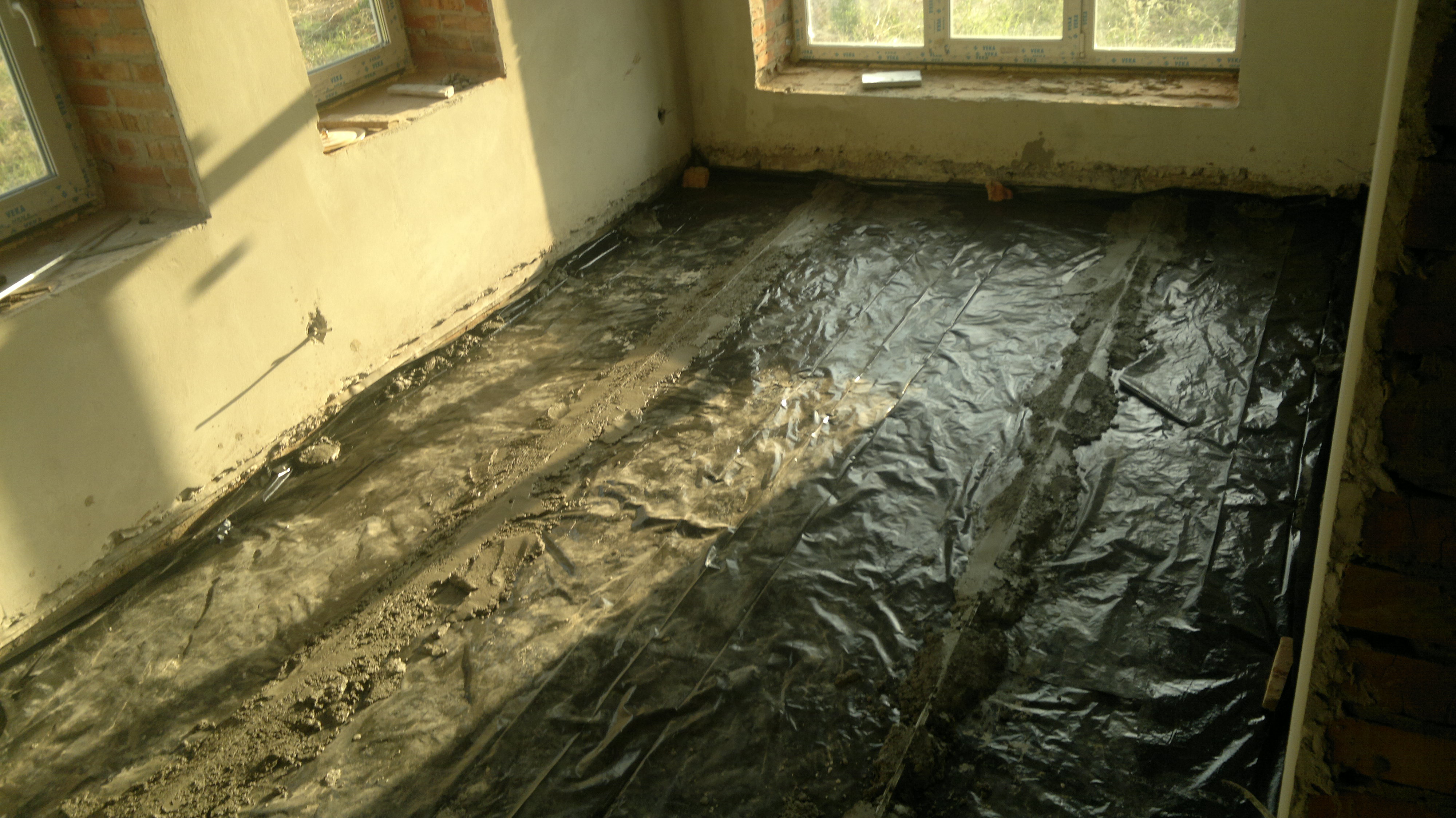

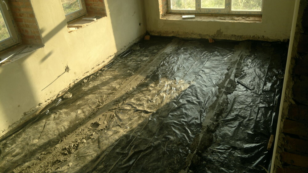

...А дальше, после "танцев с водой, бубном и лопатой" была бетонная подготовка. По выравненному основанию застели просто целофанновую пленку... И стало повсюду уже так

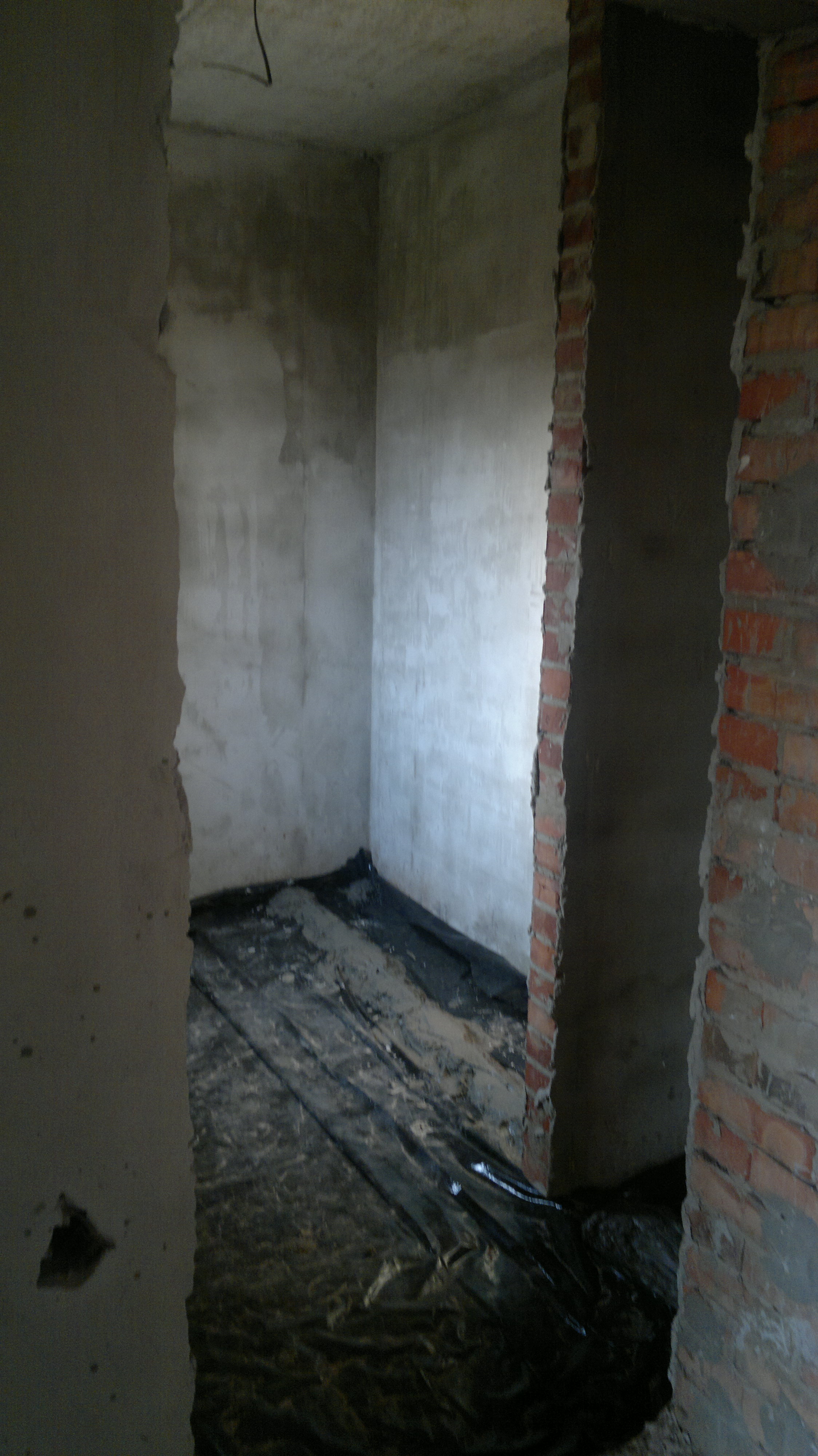

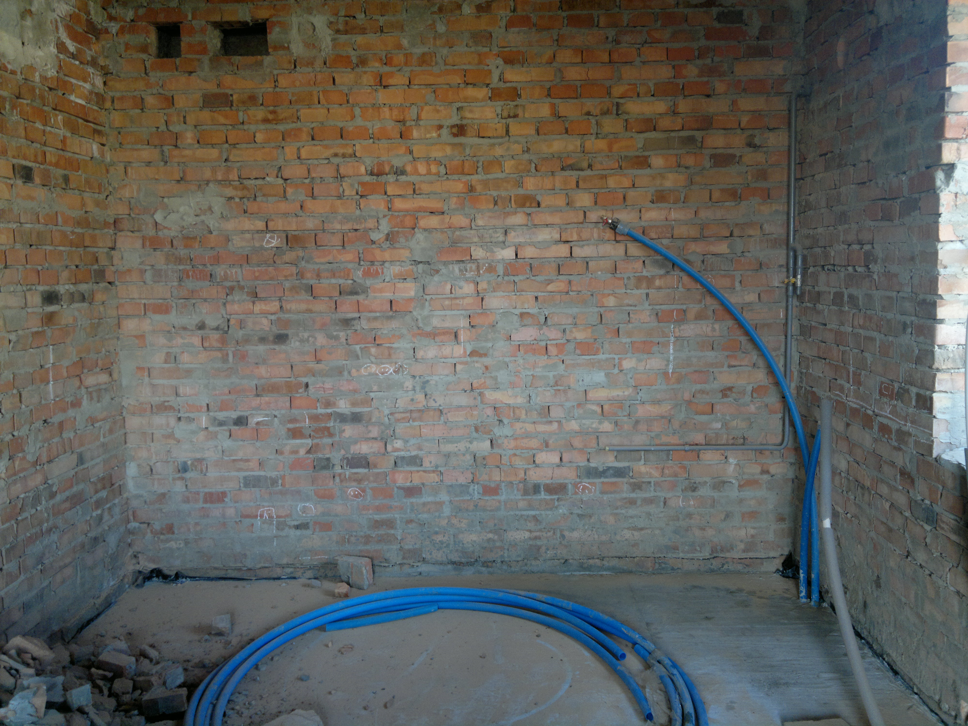

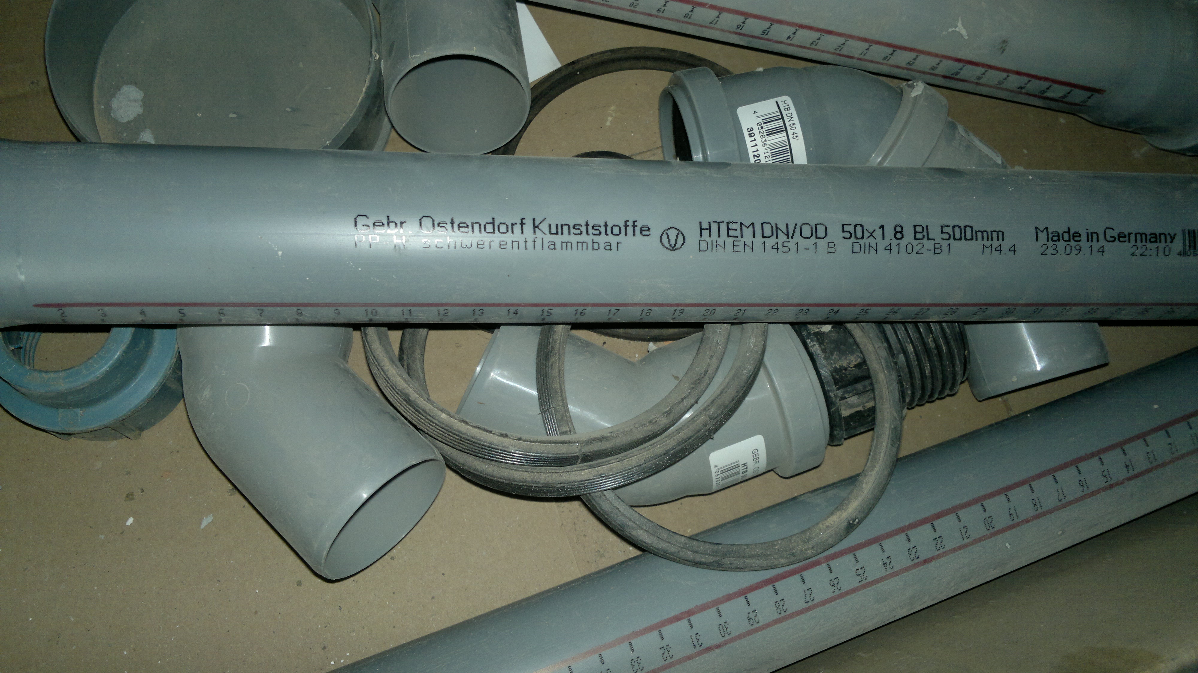

...перед заливкой бетонной подготовки было покончено с канализацией и вводом воды в дом...
Для канализации был куплен такой материал
Накануне старта работ по отоплению пол выглядел уже так... Правда стены были уже оштукатурены, чего нет на данных фото :)

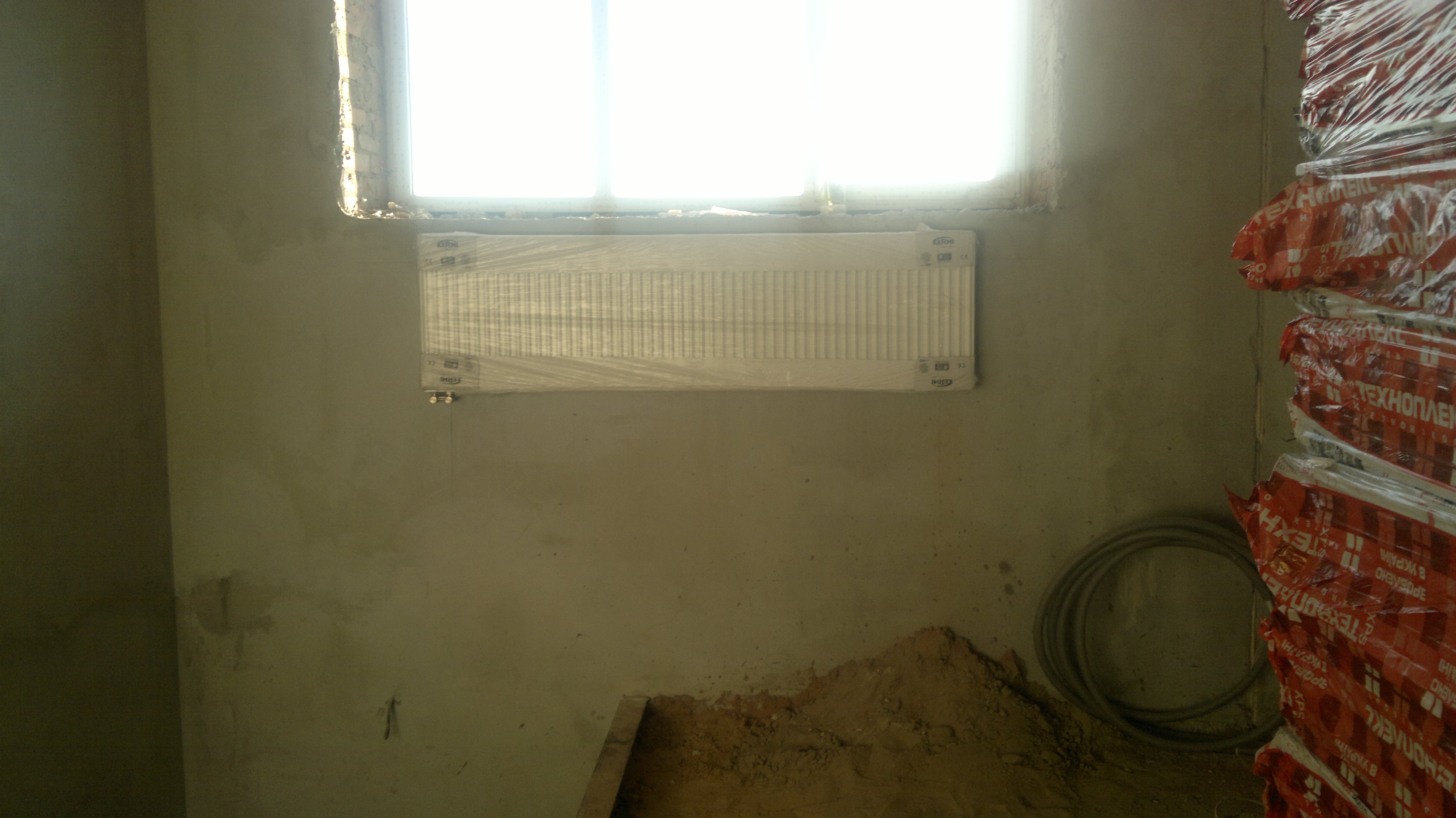

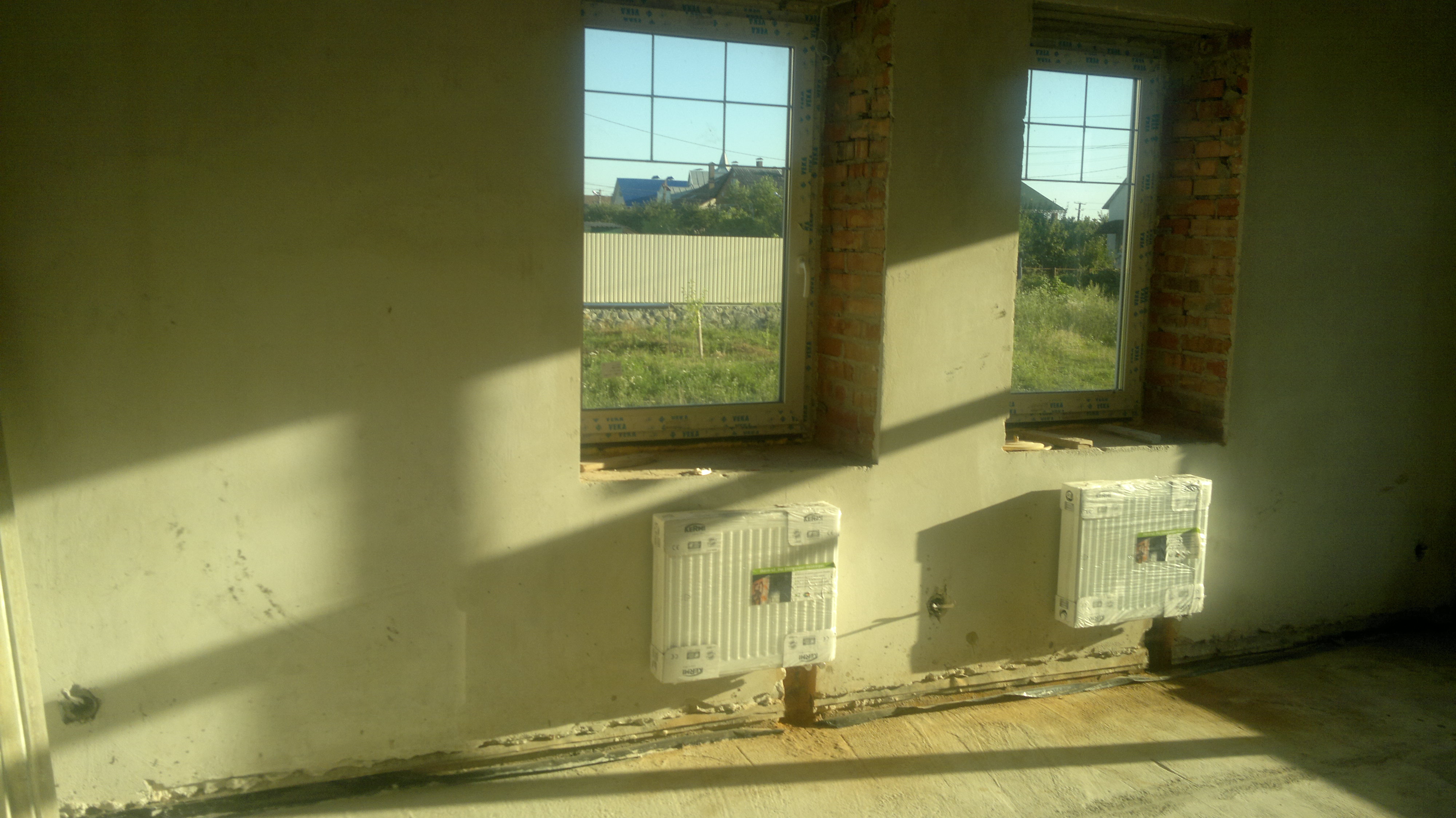

Относительно выбора радиаторов
Куплены они были как и котел по системе "бикицер".
Наверное стальные радиаторы Керми могут "по праву и являться одними из самых востребованных на Украинском рынке, благодаря тому что, имеют отличное качество и невысокую цену. Приборы отвечают всем современным требованиям дизайна и технологий, тем самым остаются очень компактными при высокой тепловой отдаче, обладают низкой тепловой инерцией, что позволяет быстро реагировать на смену температуры".
Таки да, у этих Керми с технологией Therm X2 теплоноситель предварительно проходит переднюю панель, а только затем поступает в заднюю.Из-за этого удается быстрее нагреть переднюю часть радиатора а также увеличить интенсивность излучения. В заднюю панель поступает немного охлажденный теплоноситель, она нагревается дольше и не достигает такой, высокой температуры, как передняя. В это время задняя панель результативно выполняет роль экрана, предотвращающего потери тепла и практически не расходует, ценную энергию на никому не желательный подогрев стены, как у других... Ну, и типа теперь "дом с крематорием" имеет радиаторы "с повышенными характеристиками производительности и экономичности: срок их нагрева снизился на четверть, затрата энергии уменьшилась на 11%, а сила излучения поднялась на 100%, по сравнению с другими панельными приборами отопления". О как!

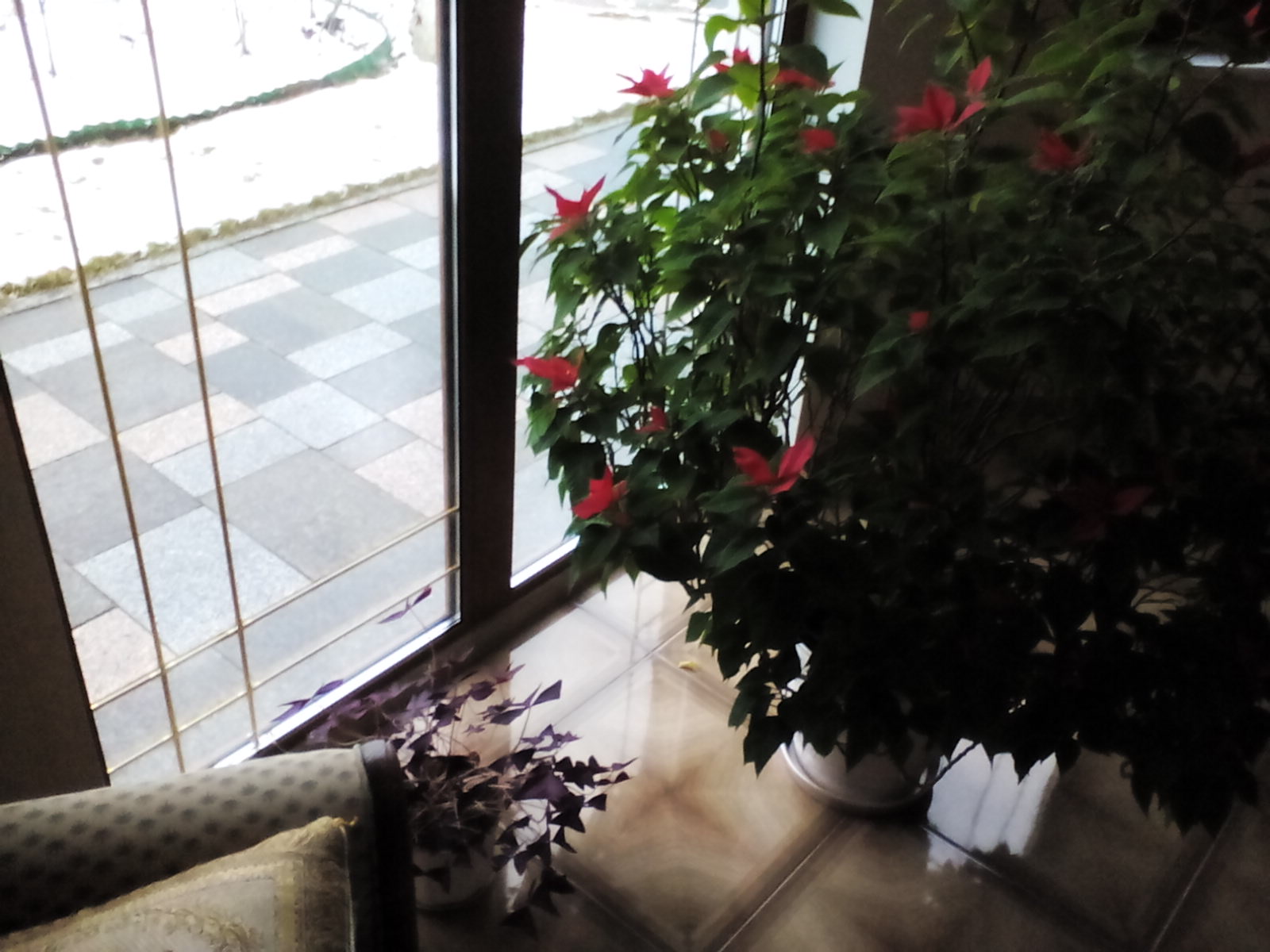

Я себе ставлю дополнительно к теплому полу радиаторы только из за панорамных окон. Для подстраховки.
Из личного опыта эксплуатации ТП и панорамных окон могу Вам дать совет: " Не выбрасывать деньги на подстраховку."
Ни в спальне, ни в зале никакого дискомфорта, никаких запотеваний, веяния холодом и прочих страшилок за пятый год эксплуатации ниразу не наблюдалось.
Растения (в том числе и орхидеи) стоят на полу впритык к окнам. Чувствуют себя превосходно.
Кошка может полдня пролежать на полу у окна.
Вы на 100% правы, что отопление ТП намного комфортнее радиаторного.

Я тоже так предполагал, тем более учитывая мое утепление, но все таки решил поставить. Да и денег это не много стоит.
Уже все куплено и ждет установки.
Ну, если решение принято и практически реализовано, тогда могу лишь пожелать удачи и скорейшего новоселья.:pardon:
Чего сомнения мучают насчет системы отопления теплым полом? Уже пользуетесь и есть недостатки или чисто теоретически: ремонт, замена и т.д? Если проект, тепловой расчет делали и монтаж правильный, что сразу подвергается проверке, в чем вопрос? У нас аналогичная схема, первый сезон эксплуатируется,1 этаж пол, 2й радиаторы, вайлант конденсат с термостатом и регуляторами на каждое помещение. Дом хорошо утепленный, инерционный, с системой экспериментировали настройками, на данный момент добились оптимального соотношения комфорт-экономия, устраивает. Тепло-не топит, такого, как Вы пишете-потеплело, а тут лишние калории-не будет, ведь в приоритете-температура помещения. Думаю-у Вас также должно быть, не переживайте.
Системы отопления должно быть две.
Теплый пол и батареи.
Теплые полы работают (пока есть электричество ) в инерционном базисе до -5 С а уже ниже пики покрывает мощная и безинерционная система радиаторного отопления ( работает и без электричества).
По поводу теплоисточников.
1.Энергонезависимый газовый котел с чугунным теплообменником может работать как в режиме 25-35с ( только теплые полы) с температурой выходящих газов в 30-35с ( классический конденсатник), так и в режиме 90-70с ( ец ). Главное простой и ломаться нечему.
Эвтектический чугун не подвержен кислотной коррозии и перепадам температур.
2. Электротен встроенный бак аккумулятор ( бак также гвс)
3. Солнечная панель подключенная к теплообменнику в баке.
Все должно быть как можно проще и желательно вообще без электроники. ( ну разве что на байпасе)
А полы действительно надо комбинировать. В общих зонах плитка со вставками где надо паркета, в спальнях паркет.
У меня например так. Паркет это просто чудо. 20 мм ясеня на 15 мм фанеры -подложки. Покрытие - масло льняное с пчелиным воском на горячую.
П. С. По поводу труб системы отоплени.
Пластик допустим только в теплых полах и то самого высокого качества которое можете позволить. Все остальное - металл.
Никаких огородных шлангов в радиаторной системе отопления.
