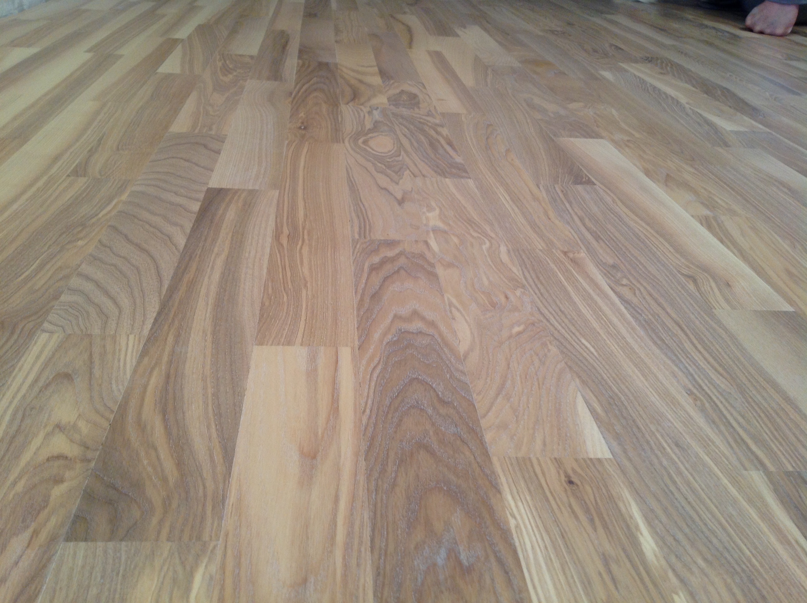

Дома полы покрыл чисто льняным маслом добавил 10% пчелиного воска растопил смешал и покрыл на горячую (45-50с). Сохло конечно 5 -7дней.
Попробуйте на 1 паркетине. Потом отпишитесь здесь. Ок?

а заколеровать этот рецепт реально? не хочу светлый пол полностью.
планирую не паркет а шпунтованую доску сосновую (2этаж)
Нет. Колеровка и масло не совместимы. Знаю есть какието спец. колоры.
Оксид титана вроде.
У меня получилось :-) смотри вкладку пол после 1 го прохода.
Надо было 3 прохода, сейчас бежевый ясень.
