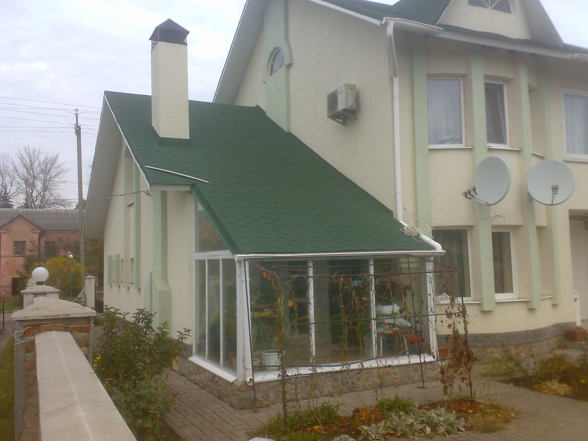

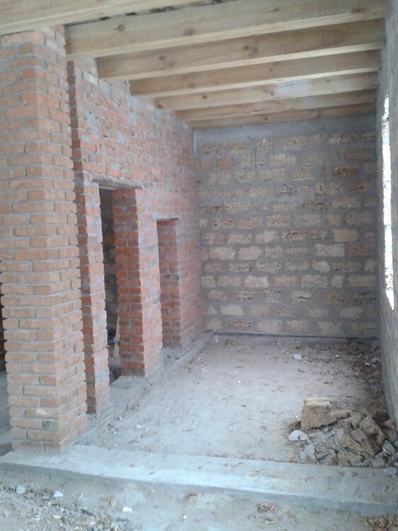

Реализация "Дом с крематорием" (так сказать в процессе
Вид с главного фасада
со двора
  • Лайк 6
Ряд отступлений от исходных данных произошли
в большинстве помимо воли:
1. Эркер имеет недостаточный радиус закругления (ошибка в фундаменте от идеального прораба :) ).
2. Нижняя кровля на 30 см выше от проектной - отсюда изменилась конфигурация окна второго этажа (разложил плиты на одном уровне краснодипломеик :), правда теперь нет ступеньки в спальне вместо гаража :) ).
3. Люкарна имеет трехугольную форму вместо радиусной (идея кровельщиков, продиктованная желанием выполнить всю кровлю в черепице и одобренная архитектором).
4. Отказ от полукруга кровли под треугольной люкарной (додавили кровельщики, да и со сменой формы на треугольную эта идея утратила всякий смысл).
Сознательно:
1. Гараж заменен на жилую комнату - соответственно изменены оконные проемы (согласовано с архитектором).
2. Добавлено маленькое техническое окно - освещение подвального коридора.
3. Уменьшение подвального помещения - отсюда на одну трубу меньше :).
4. Не делался "зуб" в месте кровли под пристройку зимнего сада.
5. Отказ от лицевого кирпича в пользу утепления с последующей отделкой "мокрым" способом.
6. Материал кровли заменен на черепицу.
Вот пожалуй и все.
Надо сказать, что практически нечеловеческими усилиями удалось "отвоевать" "крематорный дымоход". На психику давили все: и друзья, и строители: начиная с простого "нахр*на такой?!", продолжая "во сколько денЕг он вам обойдется?!" и кончая "э-э не-е. Мы такой высокий выкладывать, утеплять и т.д...не будем..." :), :), :).
Пришлось побороться и за остальные архитектурные излишества: атиковую стенку на "дворовом фасаде" и полукгруг входа со ступенчатым окном, полукруг кровли над эркером - всем хотелось запороть :).
Но по итогу, что получилось - судите сами.

Ответственность архитектора за принятые решения наступает в случае если есть ошибки в проектной документации архитектурного раздела, в объеме необходимом для строительства конкретного объекта. Эскиз фасадов ну никак не является, архитектурным разделом проектной документации.
Исходя из этого можно однозначно сказать что ответственности на архитекторе нет.
фасады это составляющая архитектурного раздела. строят по рабочей проектной документации, а эскиз это концепция и основа для разработки рабочего проекта. вообщем что эскиз фасада, что рабочие чертежи фасада являются одним разделом - архитектурным, только разные стадии проектирования.
ПС. а вот с трубой на гараже видимо перемудрили (((( уж как то высоковато на первый взгляд.

кажется у вас другой угол кровли?
А здесь с Вами не поспоришь: глаз алмаз. Было два проектных решения с разными углами - мы выбрали "все 30 градусов".
Единственное меня смущает - это подконьковое окно с треугольником... не вписывается абсолютно )))
Возможно так бы тоже подумалось бы, не увидь других реализаций.... Давайте сравним с ними... :). А насчет трубы, Вы абсолютно правы, Hordi - и на других реализациях будет наглядное тому подтверждение.
Рановато Вы опрос устроили, сейчас сравнение не в Вашу пользу (имхо)

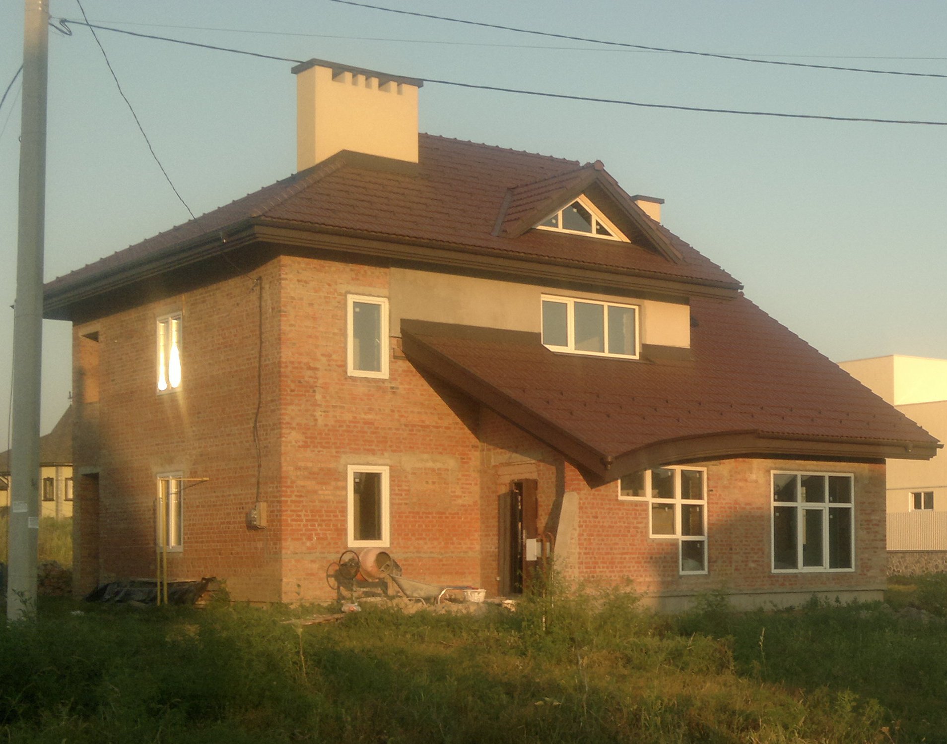

Вашему вниманию самая близкая и красивая реализация проекта.
Правда опять не выполнена радиусная люкарна, зато есть полукруглый свес под ней :). И главная труба чуток короче...
Реализация А
Вид со стороны главного фасада так...
и так ...
А вот при выполнении фасада во двор наверное "лукавый попутал" (ИМХО)....
Скажите на милость, но неужели эта "композиция" на кровле чем то лучше предложенной Архитектором?!
Неужели Застройщик больше понимает в "красоте"?
"Почесывая затылок":rolleyes::
- А почему бы не сделать шпросы на окнах по проекту?
- Зачем уширять "зимний сад"?
- Зачем стеклить балкончик?
- Про радиусную террасу перед эркером по проекту вообще молчу... А с труба...
P.S. Только не подумайте дурного. Это не критика чужого дома, а мысли вслух о роли Застройщика в строительстве.
Получается и в отношениях Архитектор-Застройщик как и у Доктор-Пациент:
Недостаточно что бы доктор правильно лечение назначил, нужно что бы пациент лечение правильно принял...
Лучше перечитайте еще раз, поймете о чем я.:)
воздержусь, перечитал, разговор слепого с глухим :beer:

Если реализация А (1) - это реализация архитектурной идеи с жизненными дополнениями от хозяев, реализация Б (2) - это как игра "найди все отличия", то реализация В (3) - уже как игра "узнай меня";).

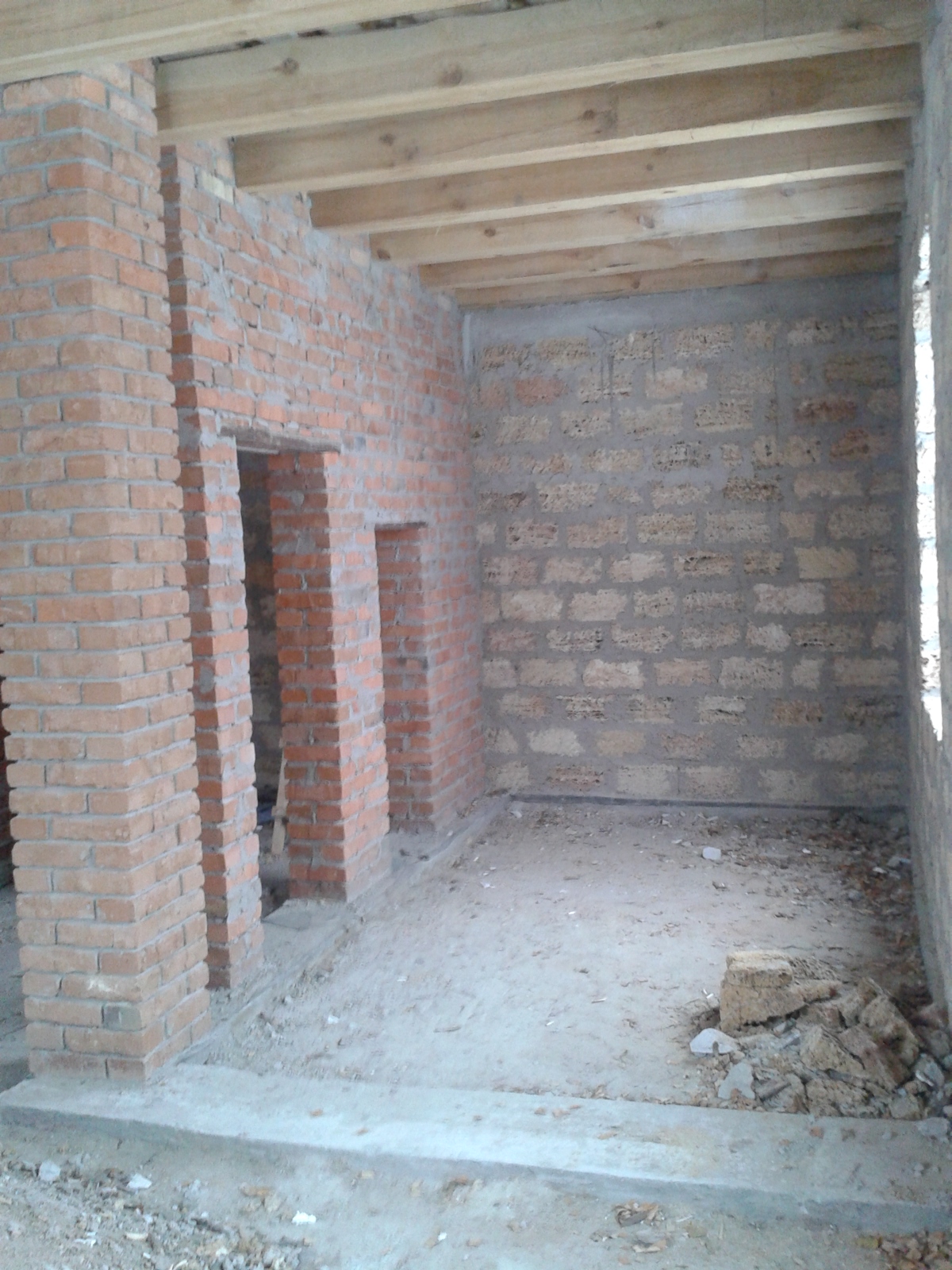

Вашему вниманию реализация В (3)
"Узнай меня :p!"
Что сделано Застройщиком для получения такого результата
Ж-)?
А ведь все дома - "братья" :(..., но такие разные...
Боюсь все "усовершенствования "и не заметите....
Слушайте, а зачем вообще люди с весьма скромным бюджетом на строительство (я имею ввиду в целом- где, как и из чего построены последних 2 дома) берут за основу данный проект? Загадка....Возьми милую архоновскую коробочку и живи счастливо...Ясно одно- ваш Архитектор наконец счастлив, нет СЧАСТЛИВ, заполучив вас :friends:
Слушайте, а зачем...
svettl, Ваш вопрос не останется без ответа. Но ответ будет несколько позже.
Что сделал Застройщик?
Самую малость:
1. Отказался от всех архитектурных излишеств:
К черту люкарны и атик :) !
2. Укоротил славноизвестную трубу:
Нефиг деньги на воздух выбрасывать :D!
3. А почему бы не сделать жилыми три этажа? Да запросто!
Просто добавь воды высоты!
4. О, дом весьма непрактичен..., балконы-веранды...
Застеклим усЕ, шоб не замокало!
5. И что это за оконная симметрия и чудернацкие формы?!
Сделаем как удобно!
6. Много воды с неба и любопытных глаз?
Ударим по ним навесиками!
А прав ли он, застройщик?...
Возможно может быть рациональным - это выход из гаража и подвала на улицу, а не в дом (Хотя все зависит от того, для чего собственно гараж:) ) . Но будущим обитателям "дома с крематорием" хотелось все же в тапочках и халате за яблоками и огурчиками в подвал спускаться...:(... Не прокатило...:)
И эта реализация по своему успешна и имеет конечно все права на быть! Лишь бы хозяевам удобно.
Так скажете-подумаете Вы - и будете конечно правы!

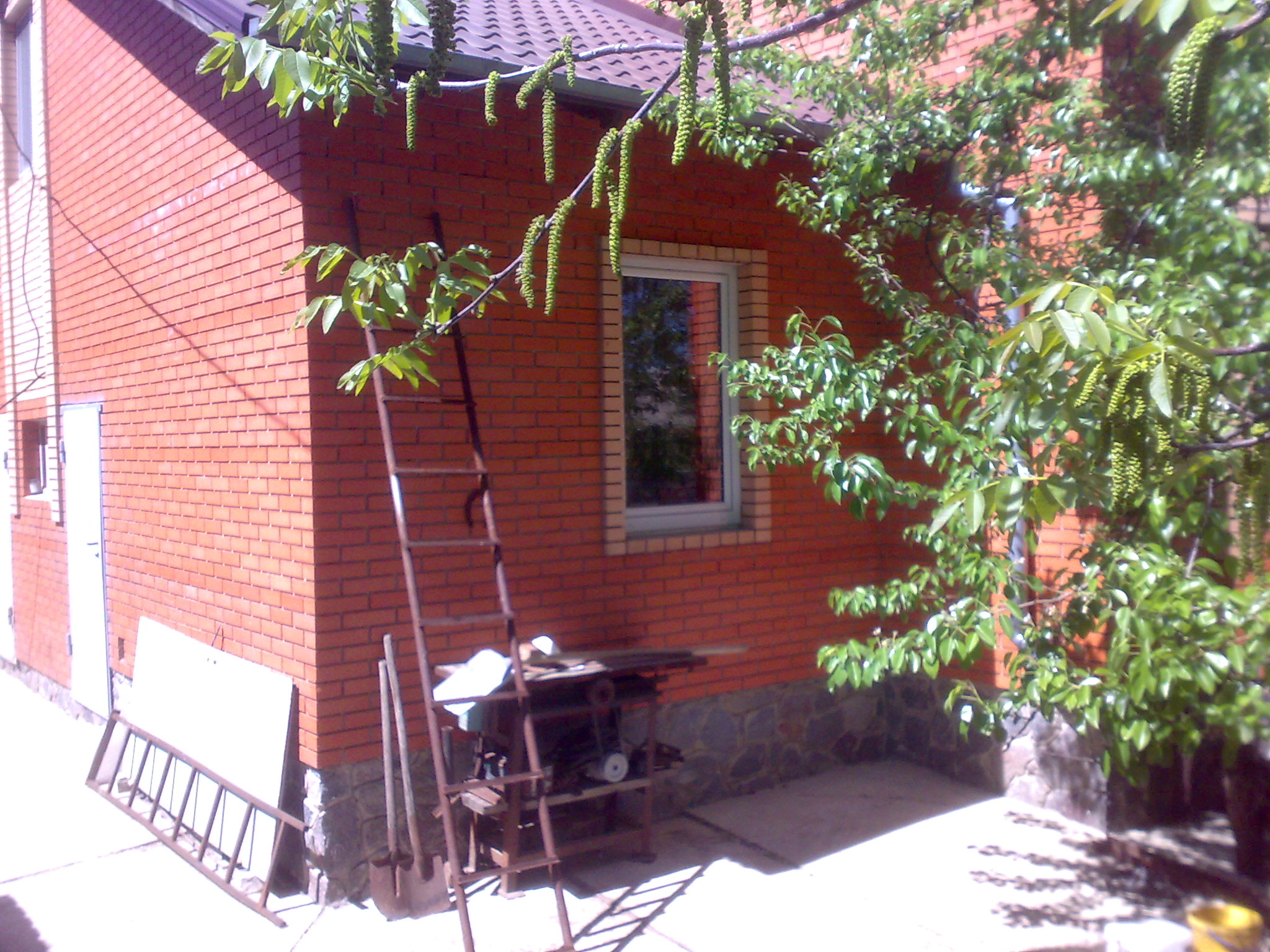

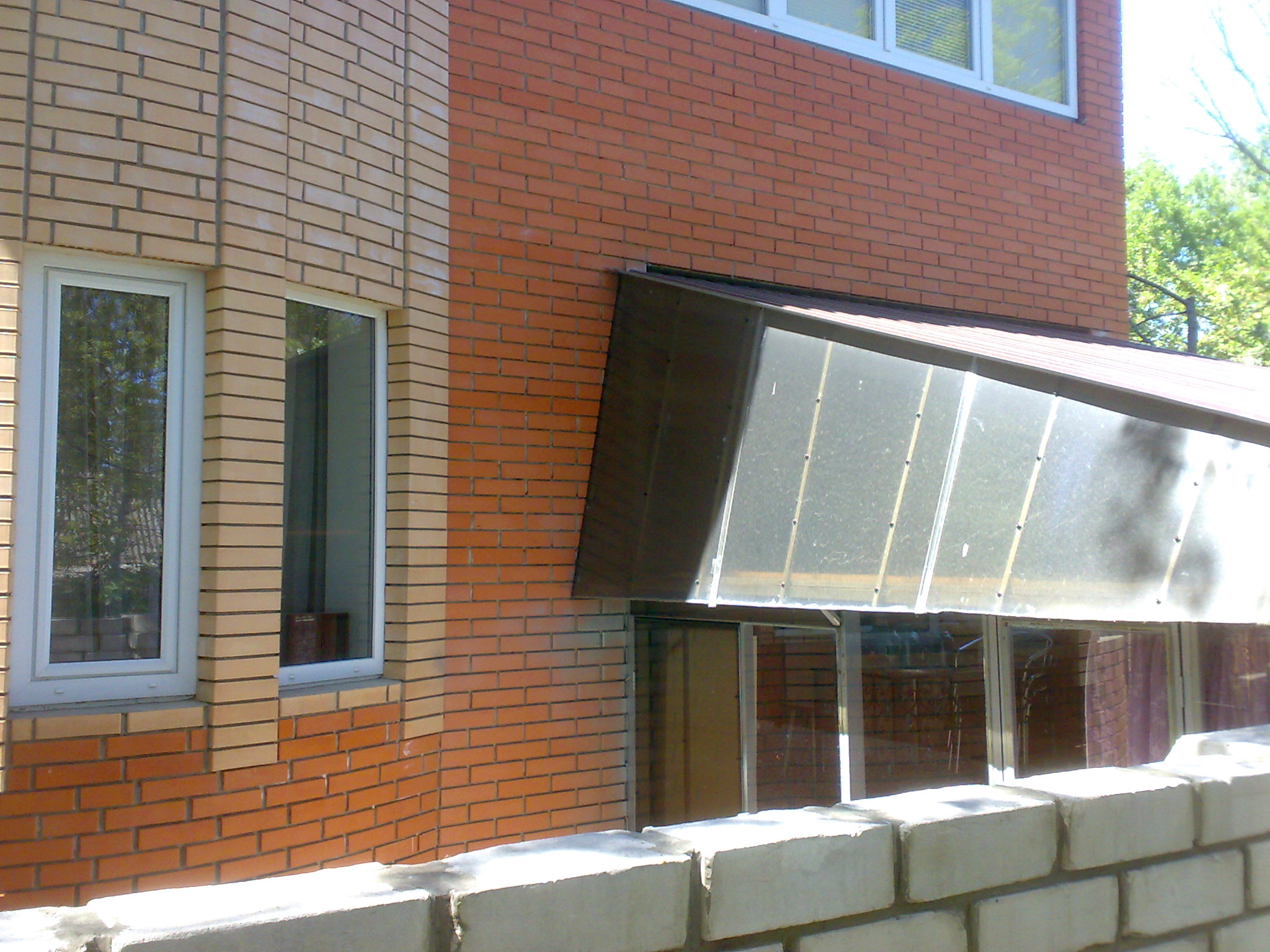

Ну, и разрешите представить вашему вниманию последнюю реализацию...
Эта постройка, так думаю, ровесница "дома с крематорием"...
Несомненно этот застройщик создал на основе проекта самую подходящую для себя среду обитания....
Но все как то странно: ведь и у нас и у него в руках были одинаковые проекты...
Исходные данные о-д-и-н-а-к-о-в-ы-е, а дома такие разные.

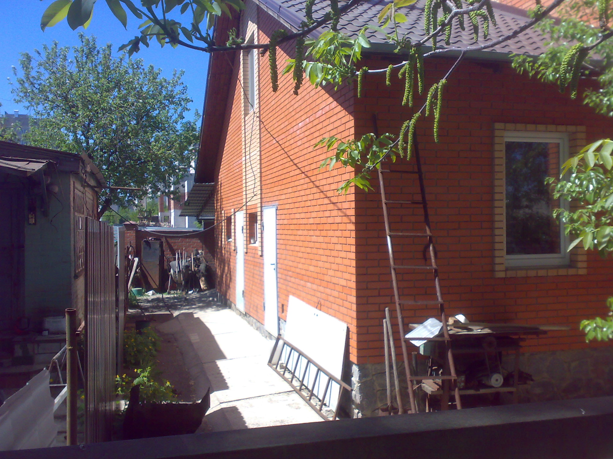

А это вид с противоположной стороны...
Вообще, как по мне, это самое смелое прочтение проекта во всех отношениях!
После " знакомства" с этой реализацией не удержалось и пошутилось: Мастеру были показаны эти фото с предложением просить у Заказчиков справку от психиатра до того как проекты им вручать :)..... А вот ответ Мастера меня несколько удивил.... Как оказалось....(продолжение следует)
