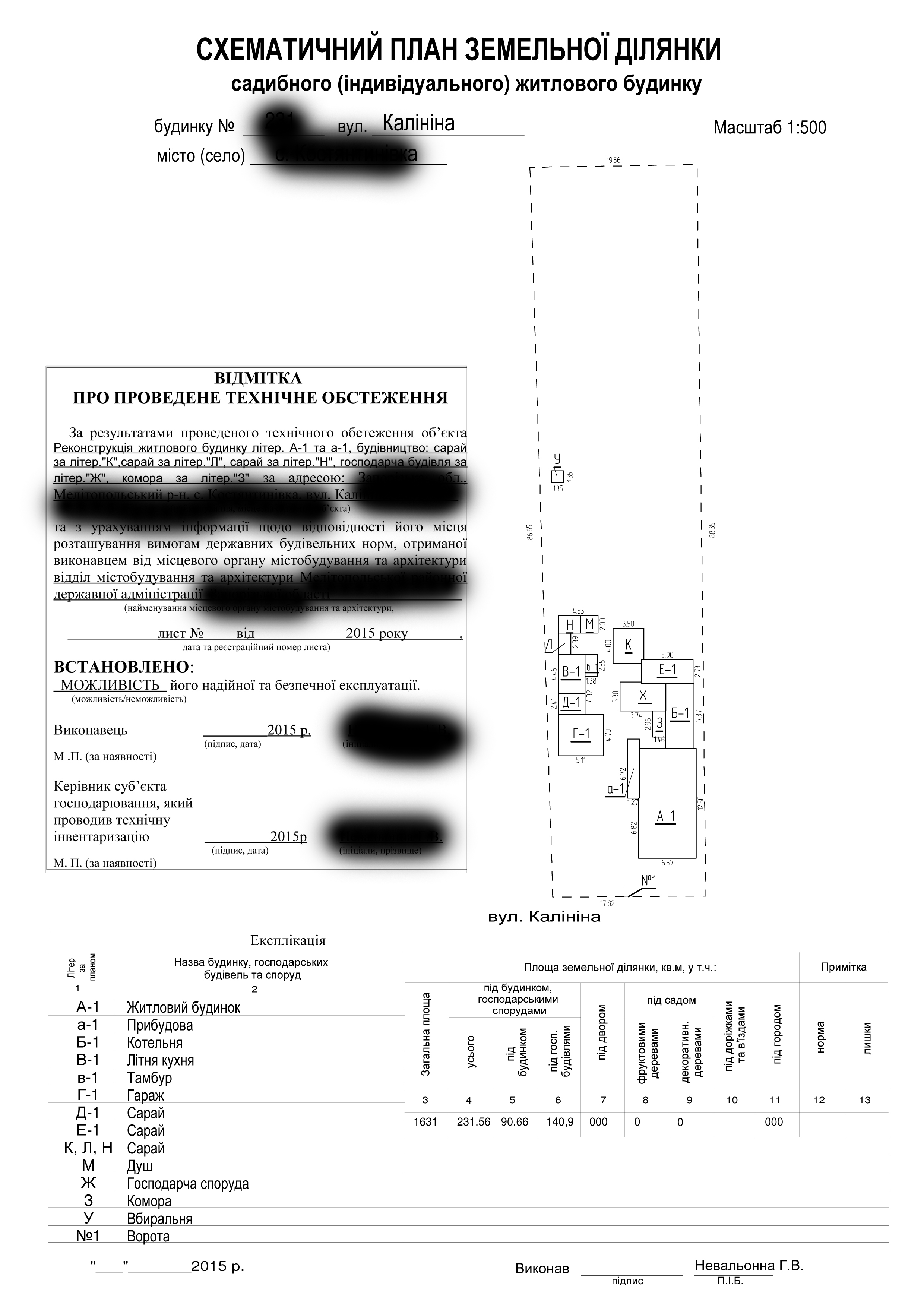

читаю эту норму:
Технічне обстеження індивідуальних (садибних) житлових будинків, садових, дачних будинків загальною площею до 300
квадратних метрів включно, а також господарських (присадибних) будівель і споруд загальною площею до 100 квадратних метрів
включно проводиться виконавцем (експертом (інженером) з технічної інвентаризації) під час їх технічної інвентаризації лише за
результатами попереднього (візуального) етапу обстеження з проставленням у технічному паспорті відмітки про проведення
технічного обстеження (далі - відмітка) за формою, наведеною в додатку 2 до цього Порядку.
Відмітка проставляється у технічному паспорті на схематичному плані земельної ділянки.
то есть отметка это отдельный отчет по форме как в додатке 2?
Не совсем. Отметка это штампик на листе Схематичний план земельної ділянки в техпаспорте по форме как в додатке 2
Типа такого:
Типа такого:
