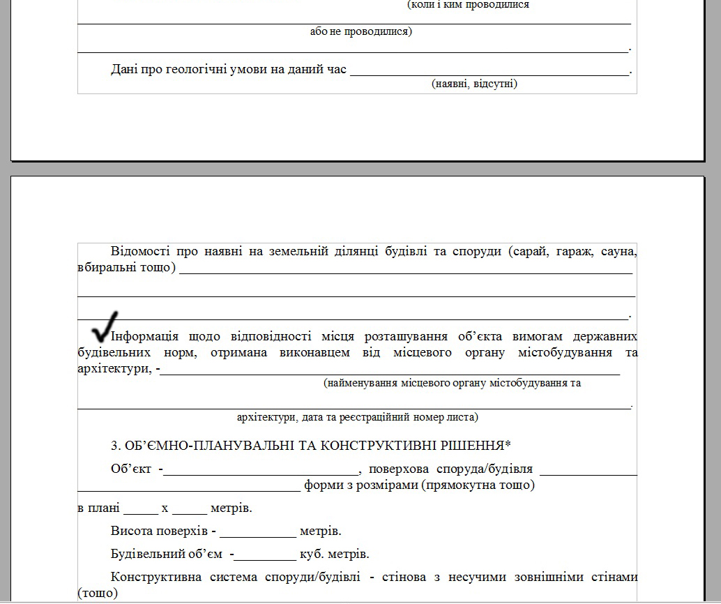

[ATTACH]630918[/ATTACH]

Наша районная делала за 300 грн, городские не знаю. Киевская архитектура, если мне память не изменяет 900(просмотрите начало темы). По Киевской области были и бесплатные. Кое где требовали сделать 500-ку для этой справки...
