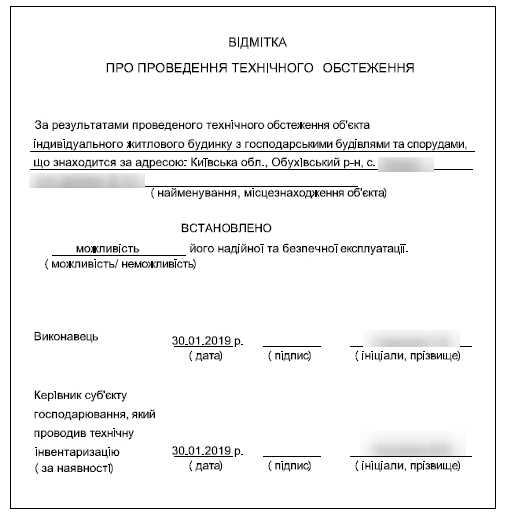

отметки на техпаспорте нет, а те кто мне делал тех паспорт ее не ставят ,так как там у меня отступ не соблюден.
Отметку отменили с 18 января. У Вас ТП от какой даты?
Отметку не отменили. Архитектуру в отметке отменили.
БТИ могут отказаться ее ставить, т.к. не хотят брать на себя ответственность "про можливість безпечної експлуатації"
Layma, может и ну его, вам решать. Как дом, он функционирует, как недвиж мость юридически, нет. По новой вам только техпаспорт с отметкой и декларация, 500-ка не нужна.
Это вот такая?
Тогда имеет смысл поискать частное БТИ, которое поставит :)
Нет индекса(форумчанину из киевской обл в 2015 делали замечание ...пост 1209), подпись, надеюсь, с печатями будет))? Запорожский гаск обязательно скажет про неповне найменування об'єкта(наши требуют перечислять все буквы самовольных строений, вы это же наименование в декларации пишете). Змінено користувачем Татьяна 1973

Нет индекса(форумчанину из киевской обл в 2015 делали замечание ...пост 1209), .....
У нас тоже нет индекса.
А кому то ещё делали такое замечание?

Это вот такая?
Такая ,только с печатями и подписями.
Плюс мне поставили печать ""Збудовано самочинно".
У нас проходит и с индексом и без (у садовых домов часто его вообще непонятно какой)). Лично мне делали замечание, когда я в декларации не написала, а в заявлении написала.
