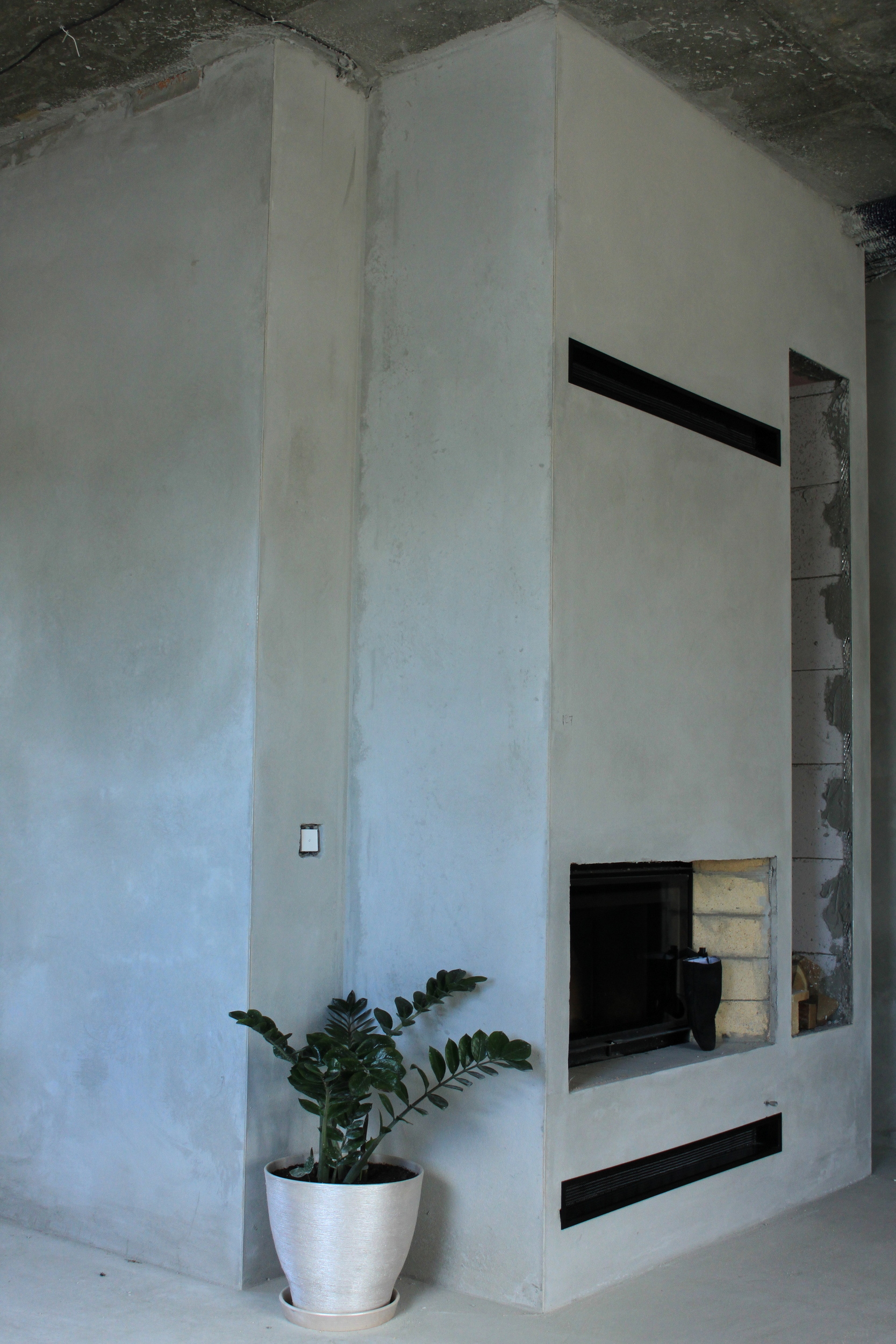

А Вы проёмы делали ориентируясь на конкретные размеры решёток или будете изготавливать под заказ? Я таких сечений решёток признаться не видел...

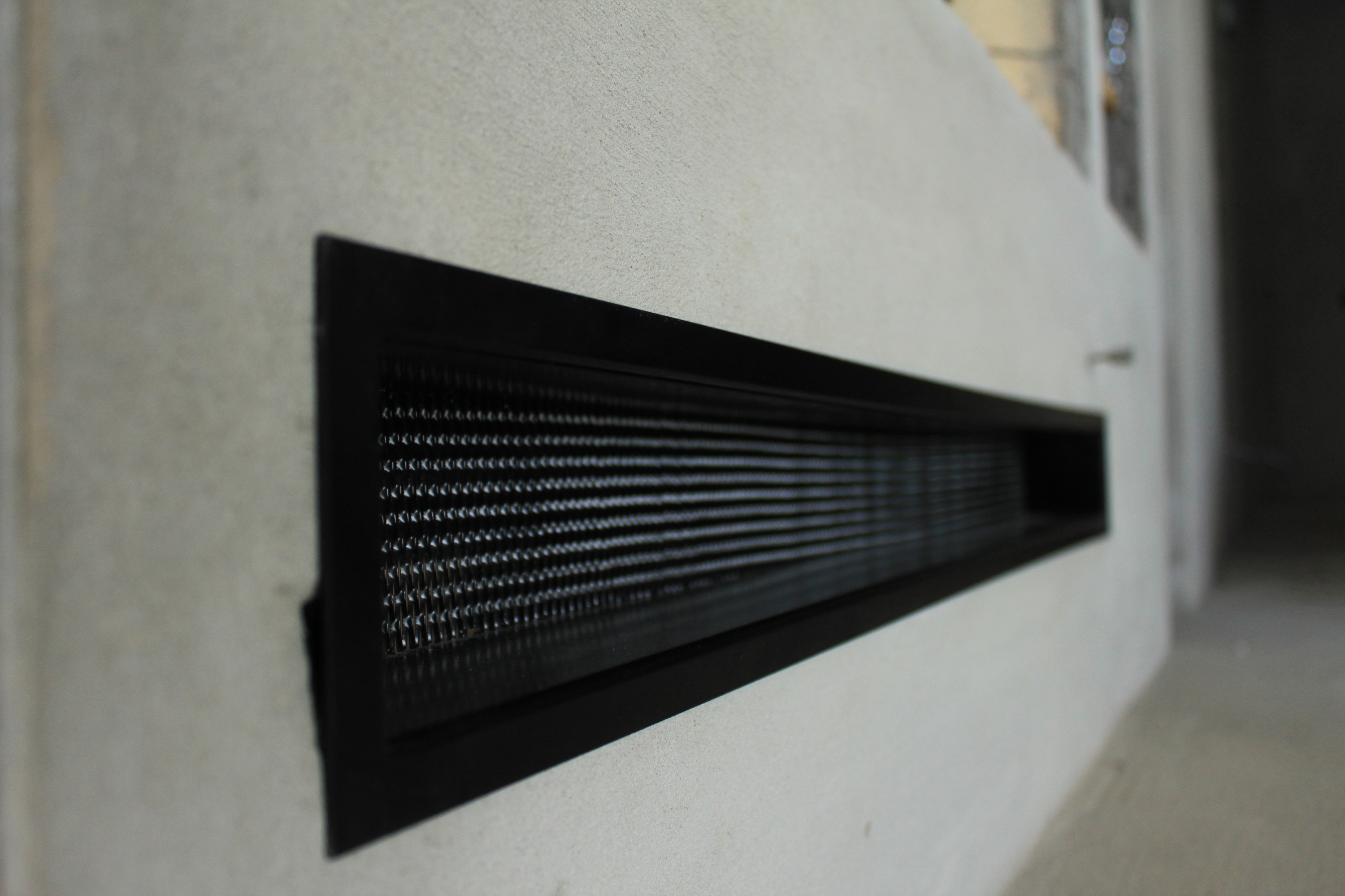

Решетки под заказ, туннельные. Увидел в салоне, понравились. Цена не зашкаливает. Сечение 1000*80 получится. Внутри защитная решетка.
Пример
Пример
Ух ты - классные решеточки. Мне для углового камина в самый раз.

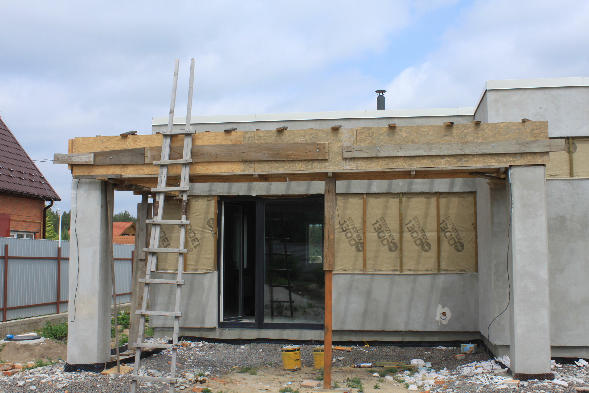

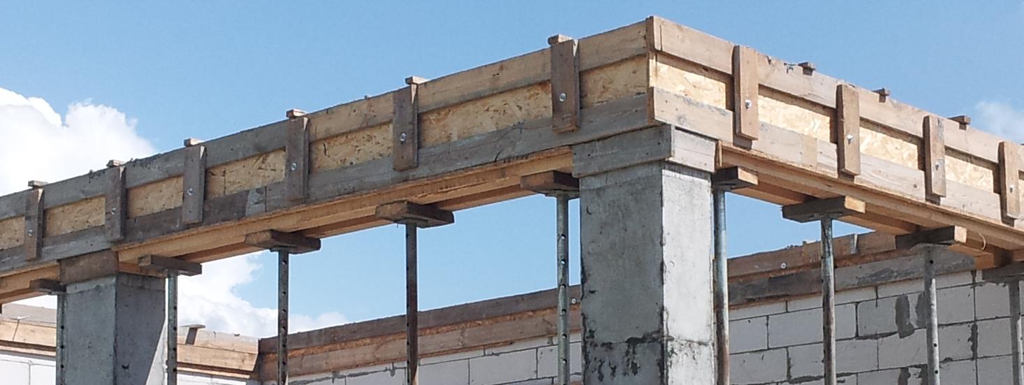

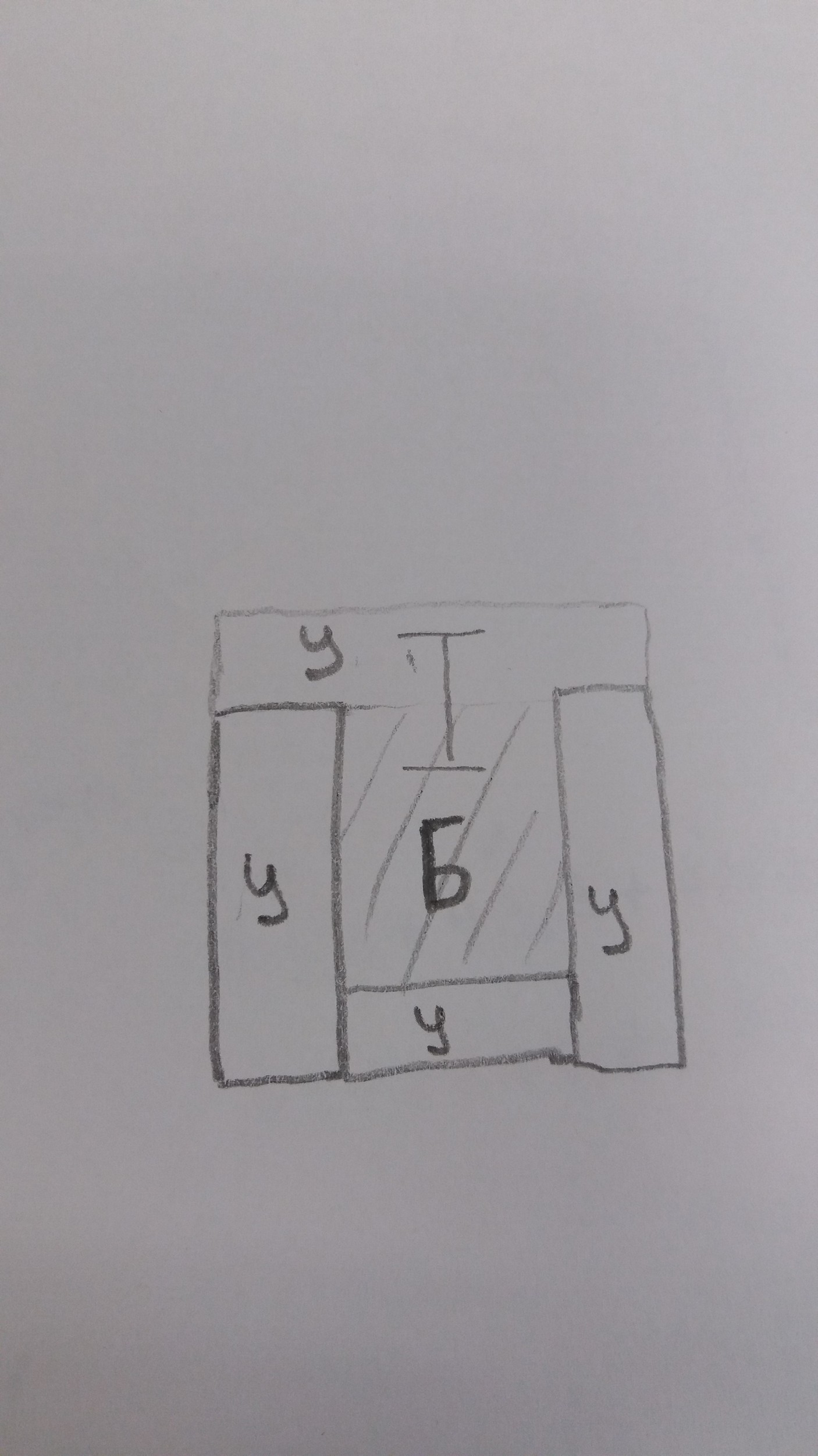

Нужно залить балки сечением 200*400, бетон B25, макс.пролет 6 м.
Стенки опалубки будут стянуты шпильками и дополнительно подпорами.
Какой толщины OSB можно использовать для горизонтально-вертикальной опалубки при условии установки опор каждые 1,5 м, а также подпором под OSB доской по всей длине толщиной 30 мм?
Не хочется выкинуть деньги для одноразовой задачи, но в то же время не хочется, чтобы все это добро рухнуло или вывалило стенки.
я использовал 12 и 15 мм осб для подобной цели - норм. Главное, чтобы несущая способность была на брусках каркаса, а осб просто формирует корыто. Шпильки - так же проходят сквозь бруски. Разницы между 12мм и 15мм осб в данном случае заметной нету.
С каким шагом крепили бруски?

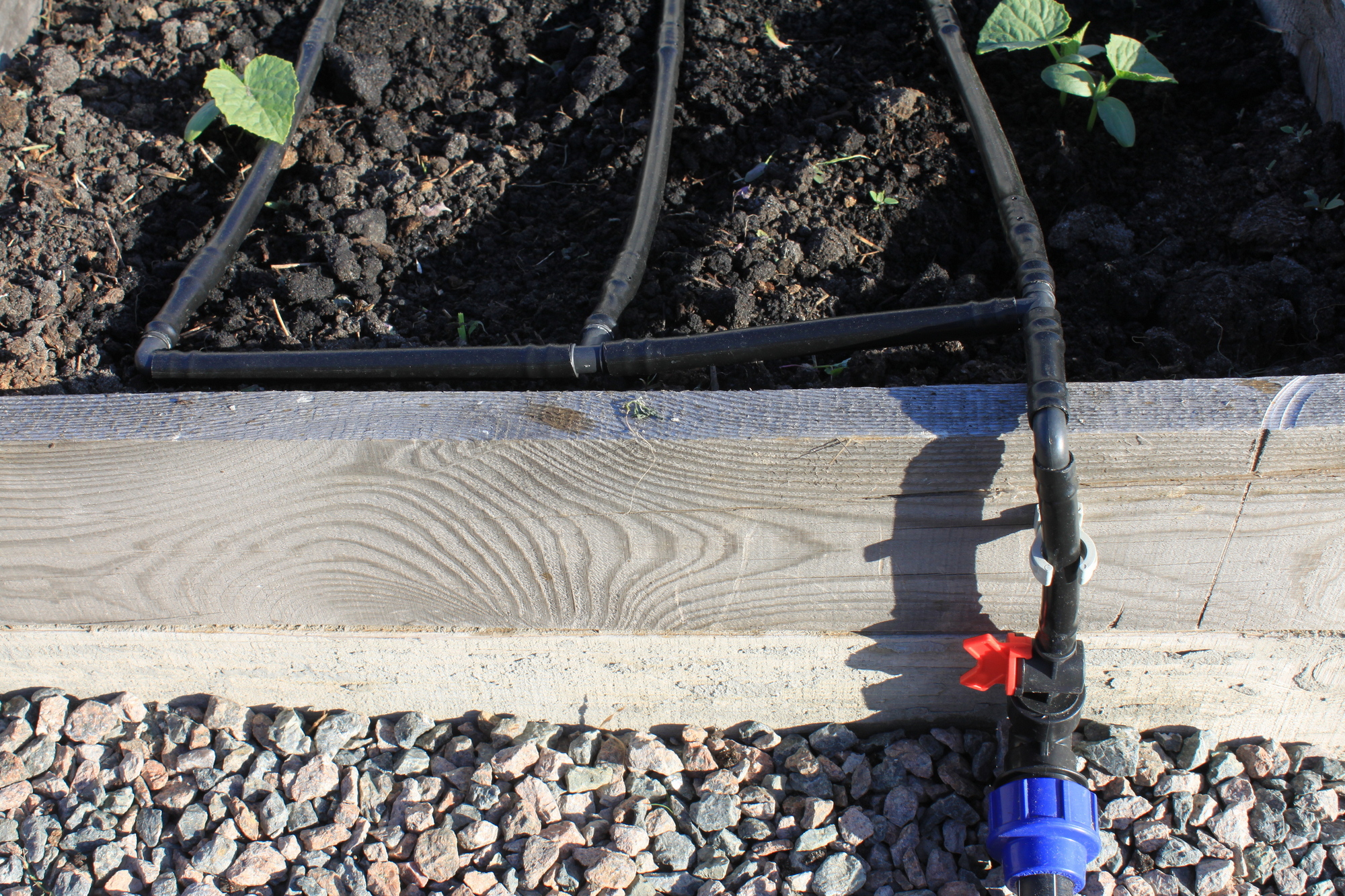

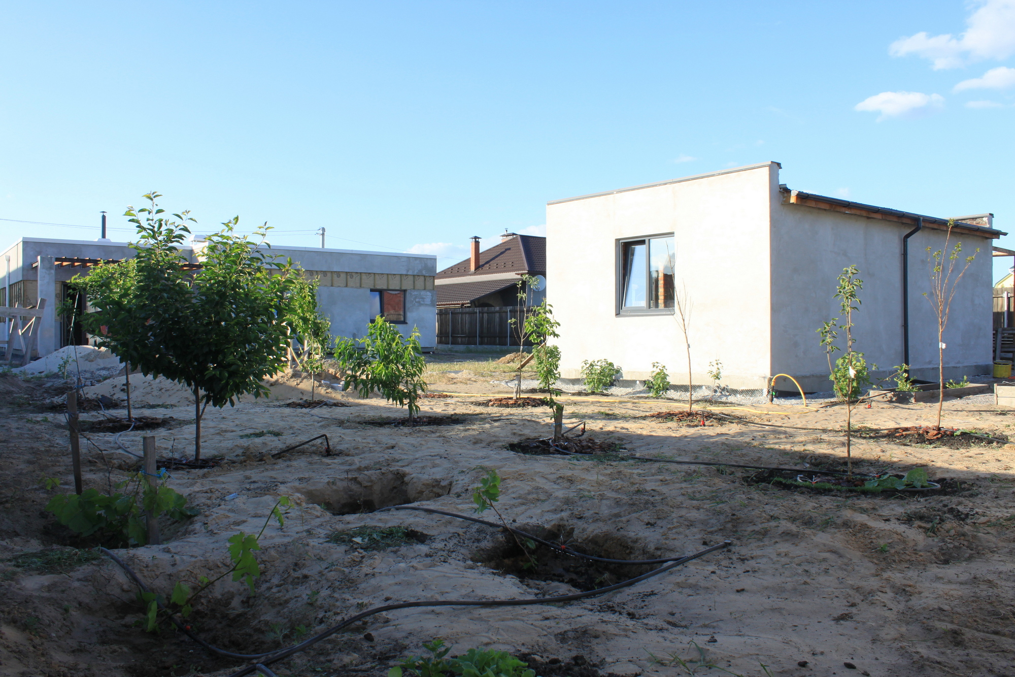

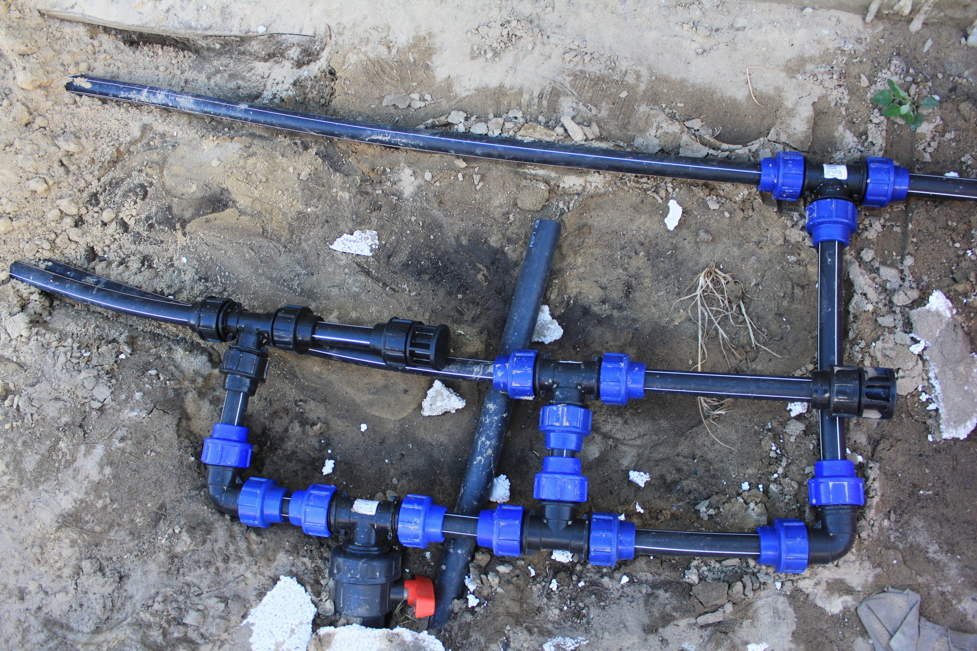

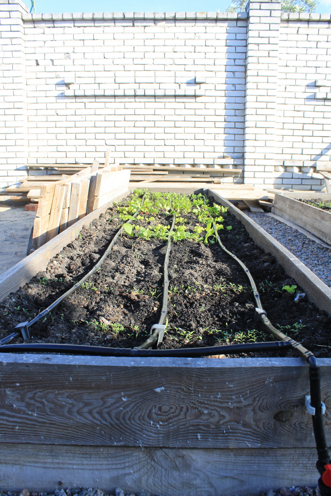

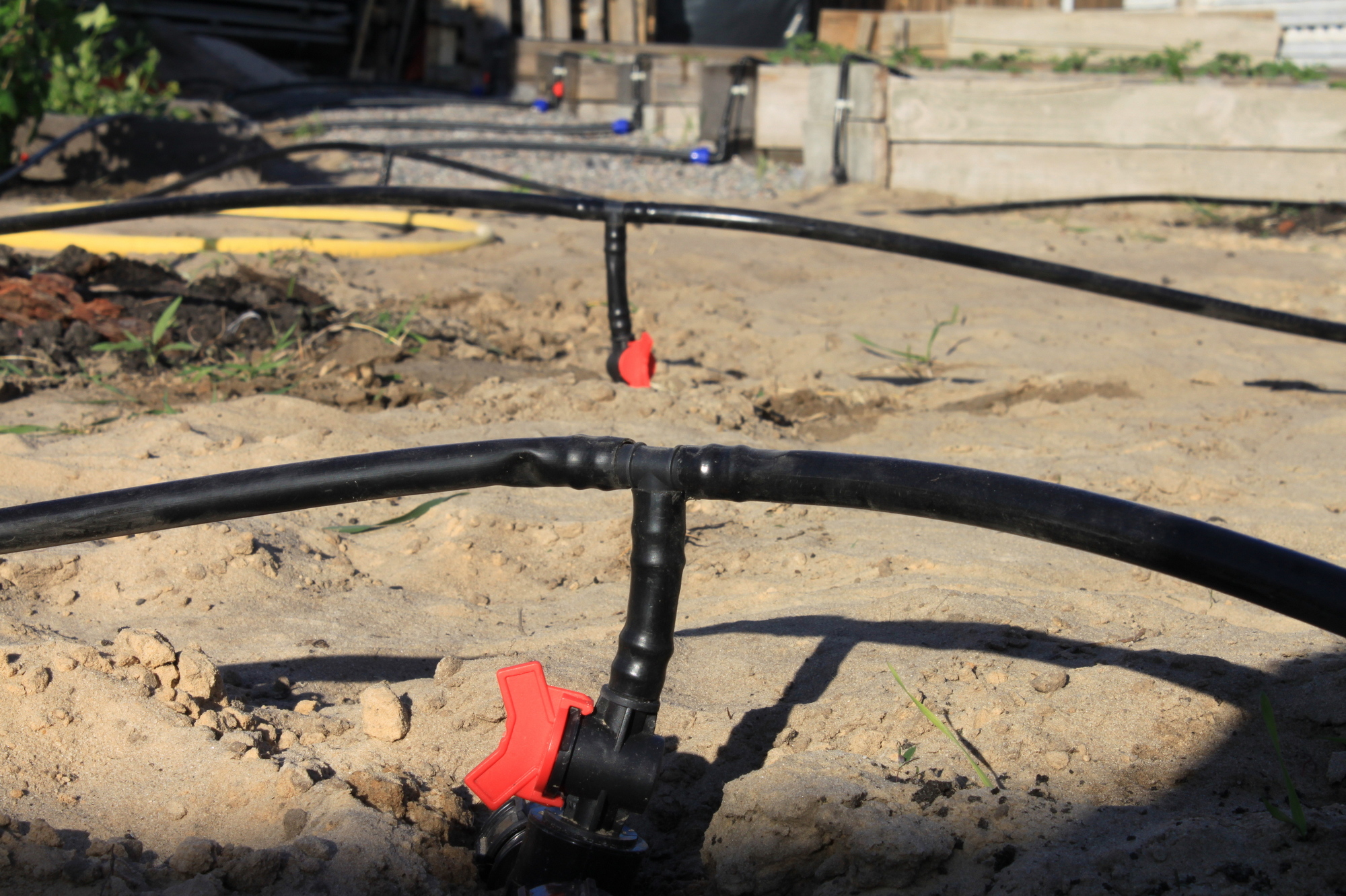

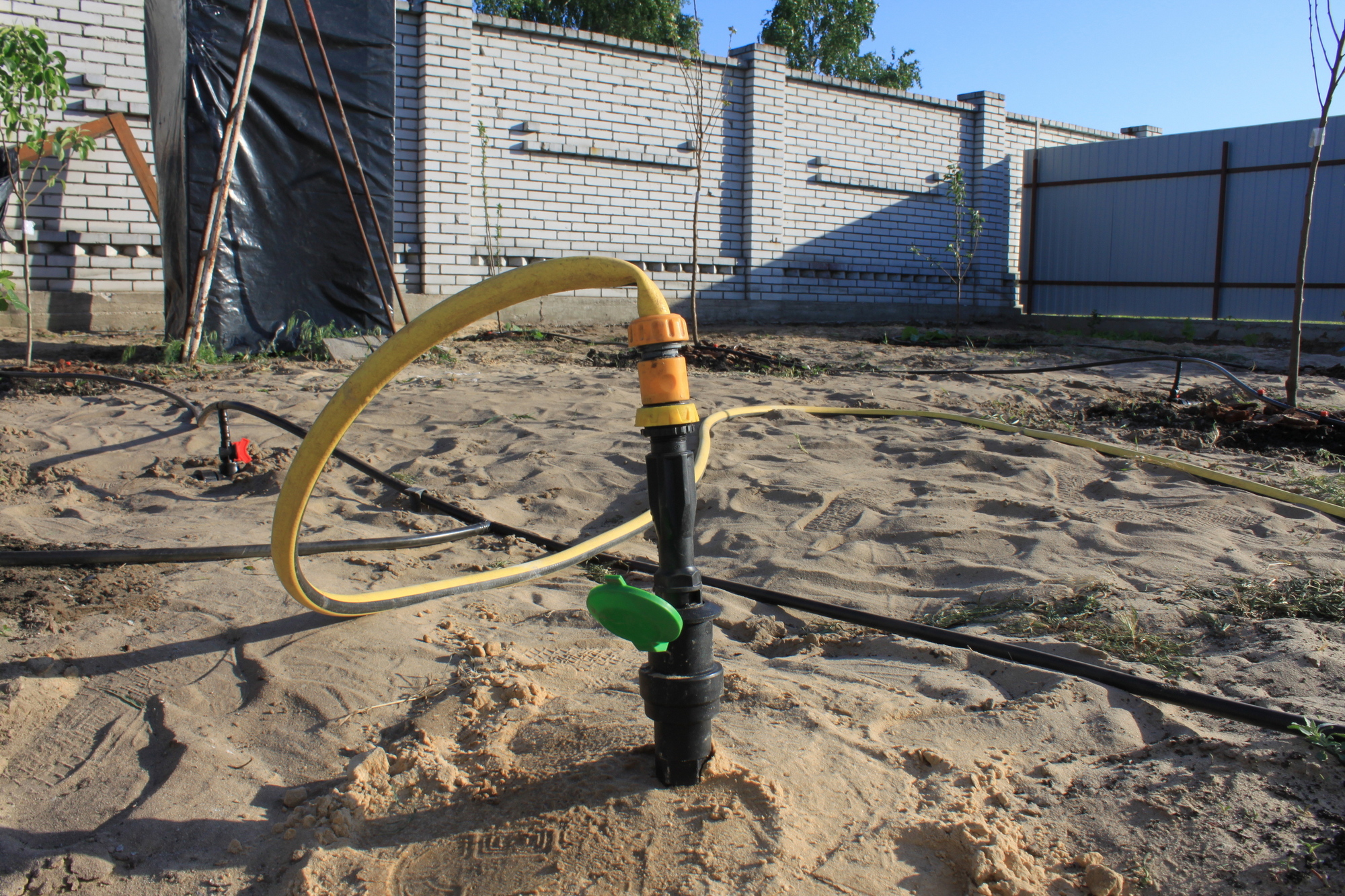

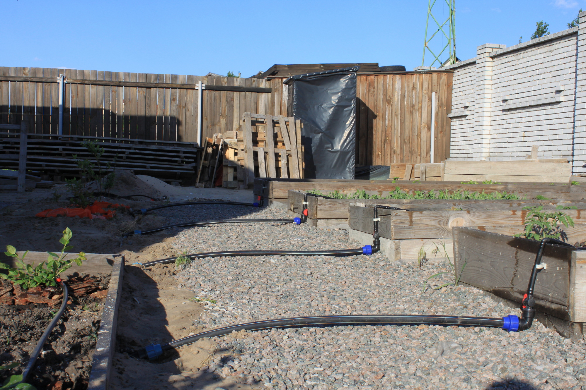

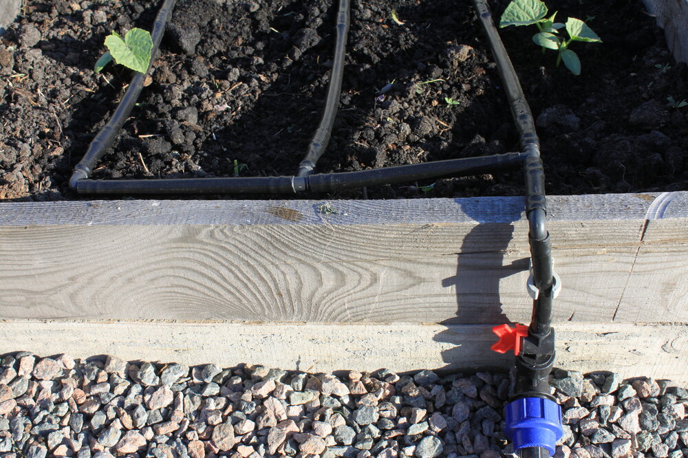

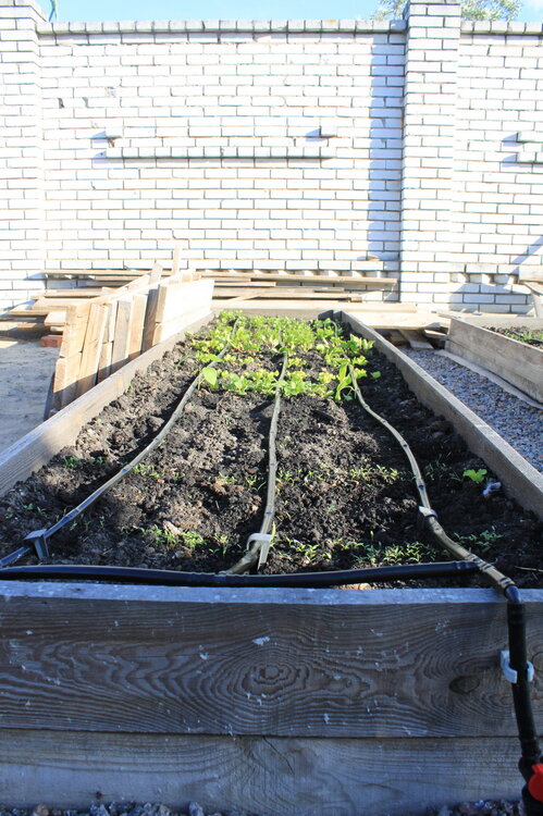

Предпосылкой к капельному поливу зоны сада-огорода послужила лень. Лень таскать постоянно 50 м шланга по участку для полива. Так как эта зона почти полностью готова, то и решено было полуавтоматизировать (открытие/закрытие крана ручками). Полная автоматизация будет позже через электромагнитные клапаны. Провода заложены изначально, управлять будет минисервер.
Подключение к скважине через дисковый фильтр, дальше тройник с краном для компрессора и на выходе кран для регулирования всей системы.
Планирую, что клапанов будет 3, собственно и проводил только 3 провода 2х1: капельный полив, зона перед домом, зона между домом и хоз.блоком. Отдельная линия на 2-3 водяных розетки.
Составил план по поливу, версия V.1. Уже вижу после текущих работ где нужно изменить.

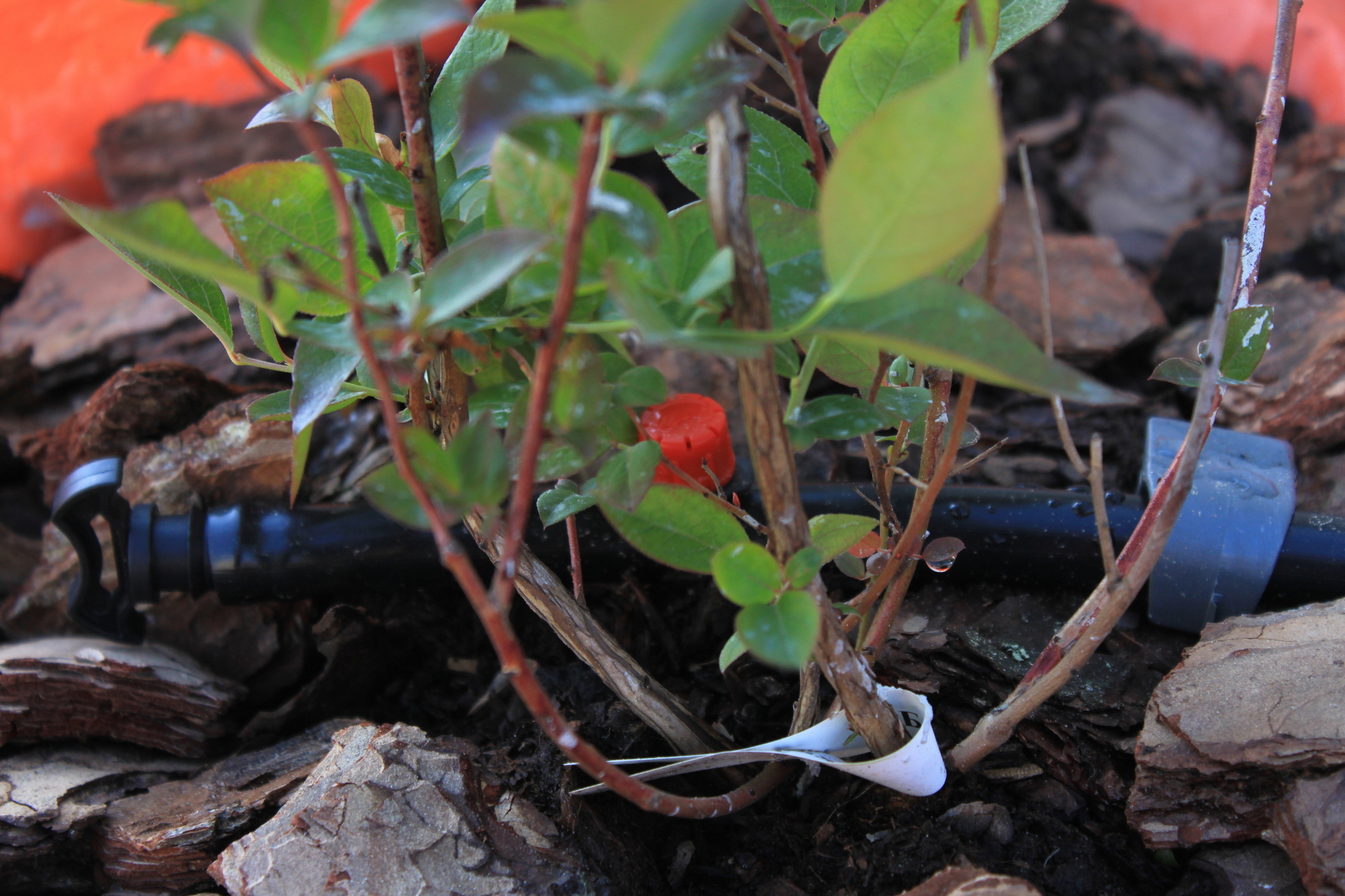

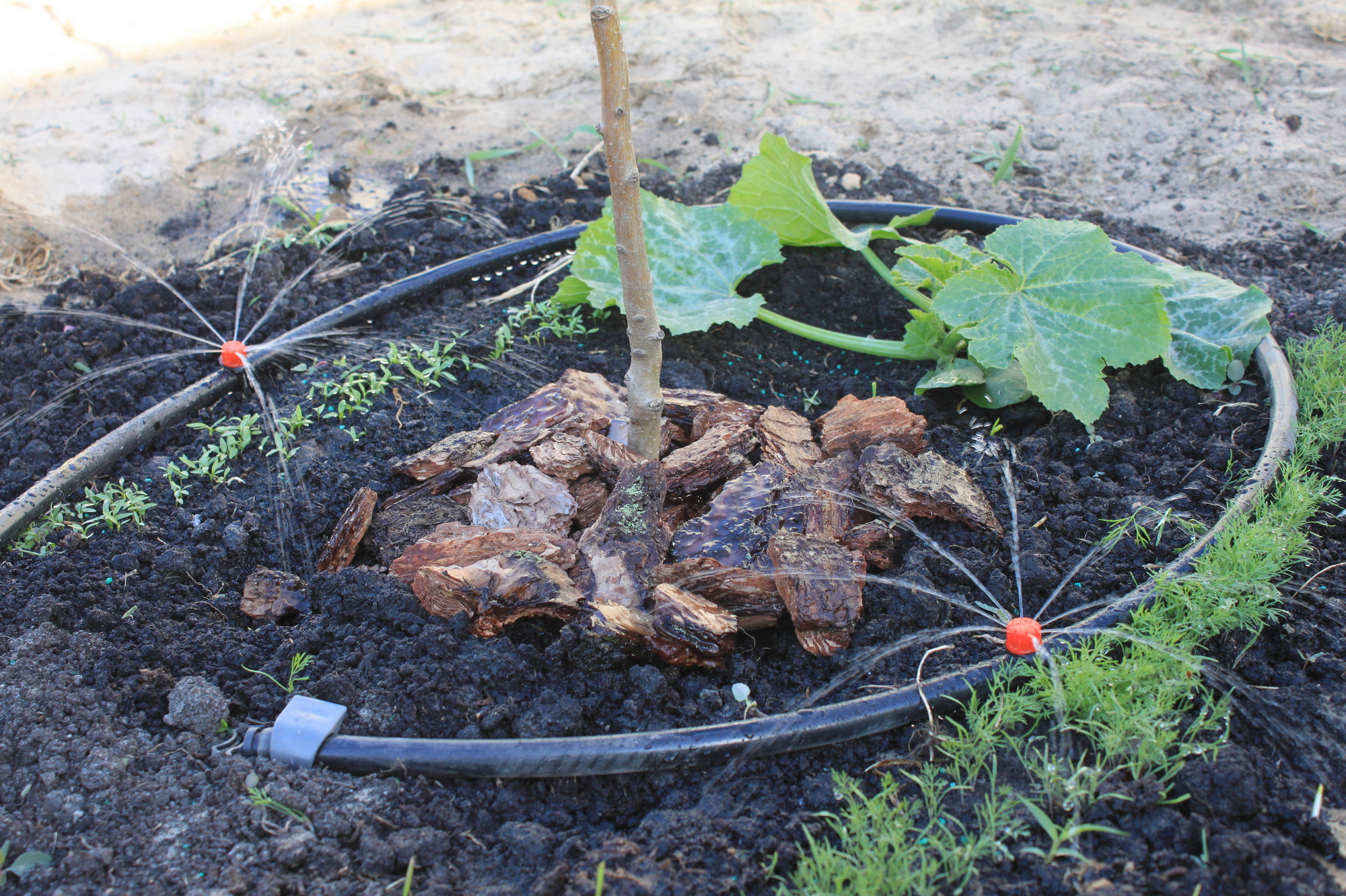

Теперь кратко по капельному:
  • Места соединений не засыпал, чтобы были видны возможные протечки
  • Для монтажа капельной трубки со встроенными капельницами использовал смазку для сантехтруб. Пробовал нагревать, не понравилось. Трубка становилась непослушной. Что касается глухой трубки под капельницы, то она одевалась легко
  • Некоторые краны подтекали в соединении с фитингом 3/4. Использовал плоскую резиновую прокладку. Несколько кранов оказались бракованными
  • Нужно брать больше прижимных спиц, расходятся как горячие пирожки

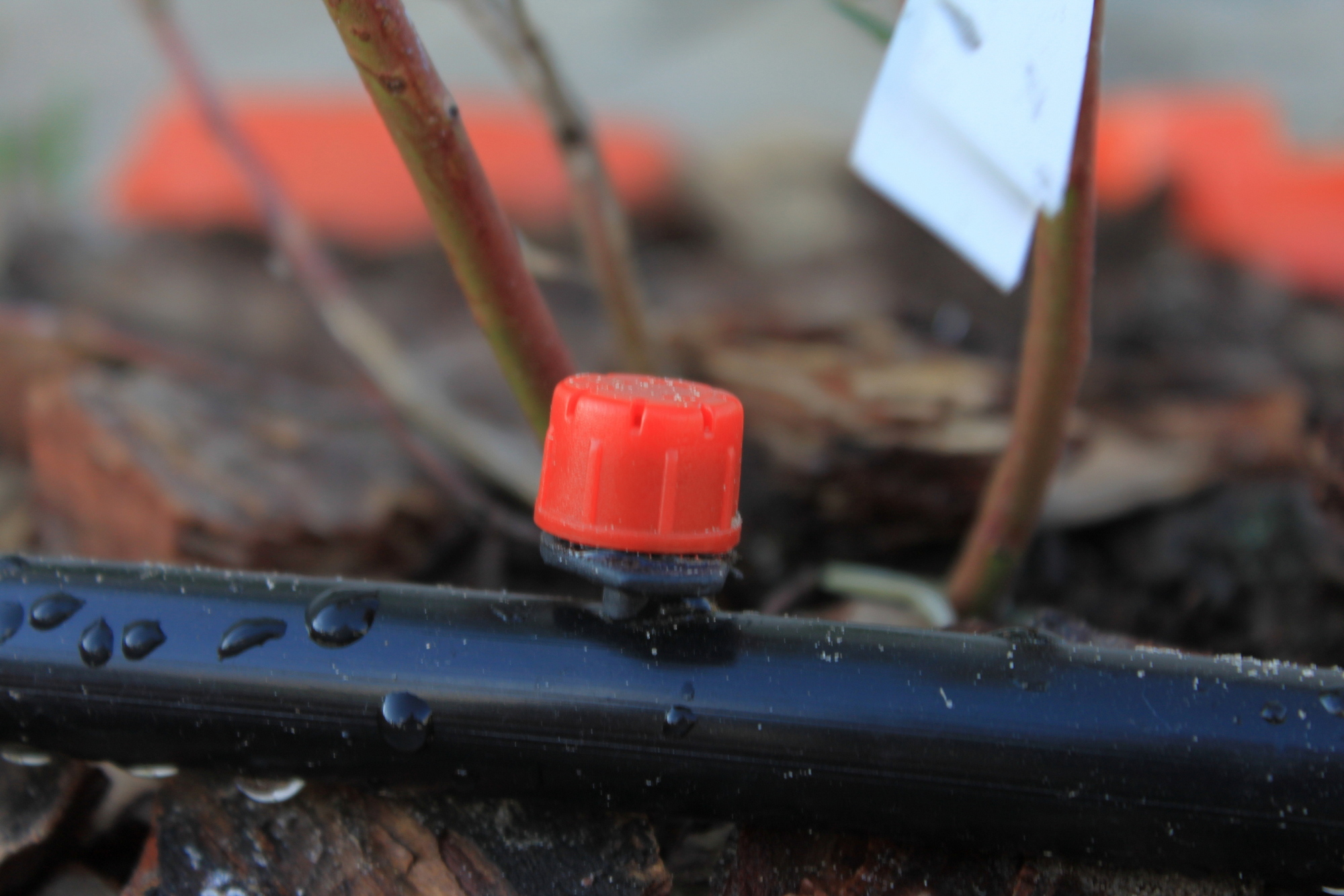

  • Использовалась капельница регулируемая. Под кусты 1 шт., под деревья - 2 шт. Дальше эмпирическим путем нужно отрегулировать капельницы, так как все на одной линии.
  • Отверстия для капельниц делал сверлом 3 мм, но нужно быть аккуратным, не спеша. Можно пробить насквозь острым наконечником

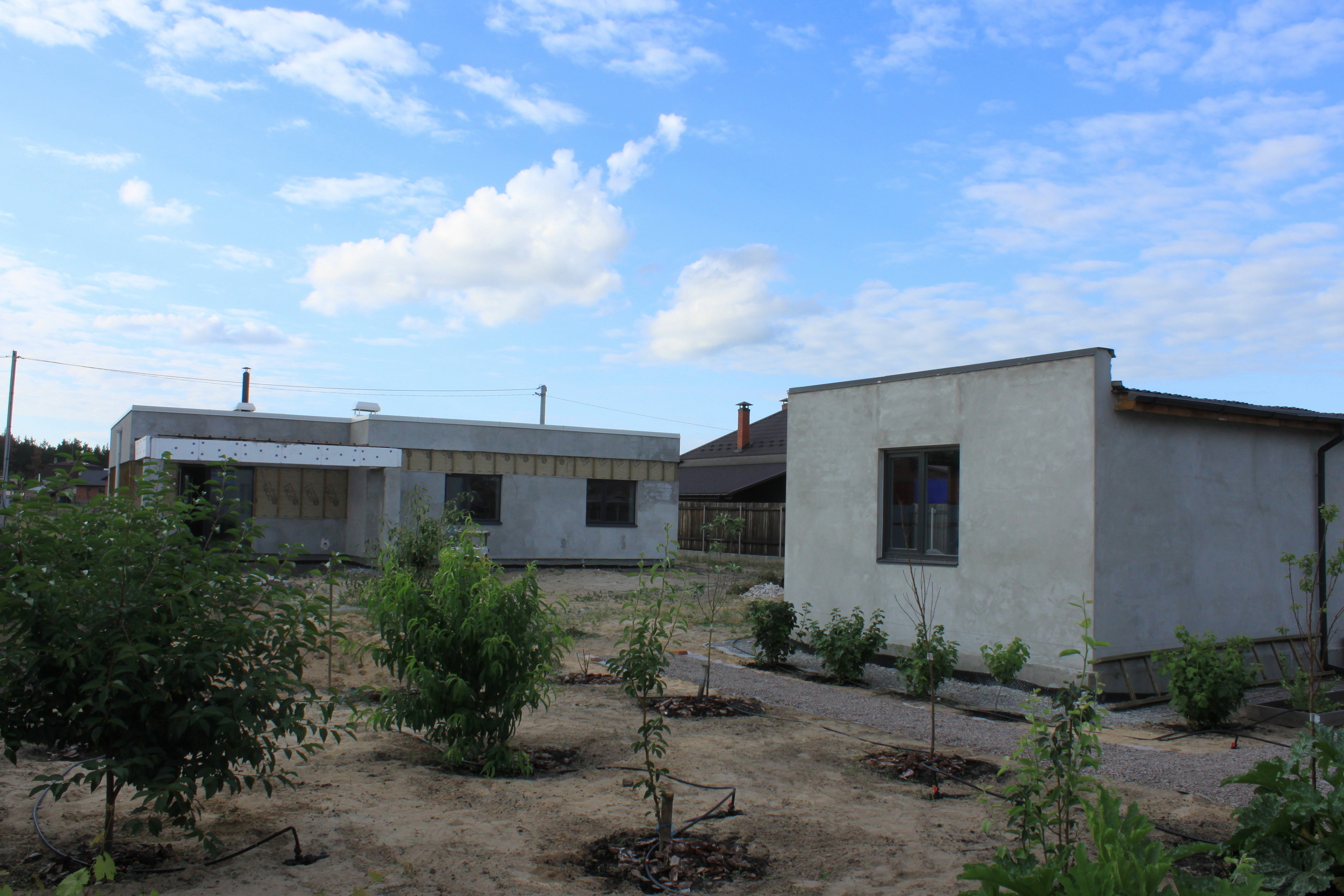

Сегодня кинул ветку в сарай через огород, планирую использовать зимой, утепление отходами ЭППС и сверху отходы черепицы-до окончания стройки ничего нельзя выбрасывать ;).

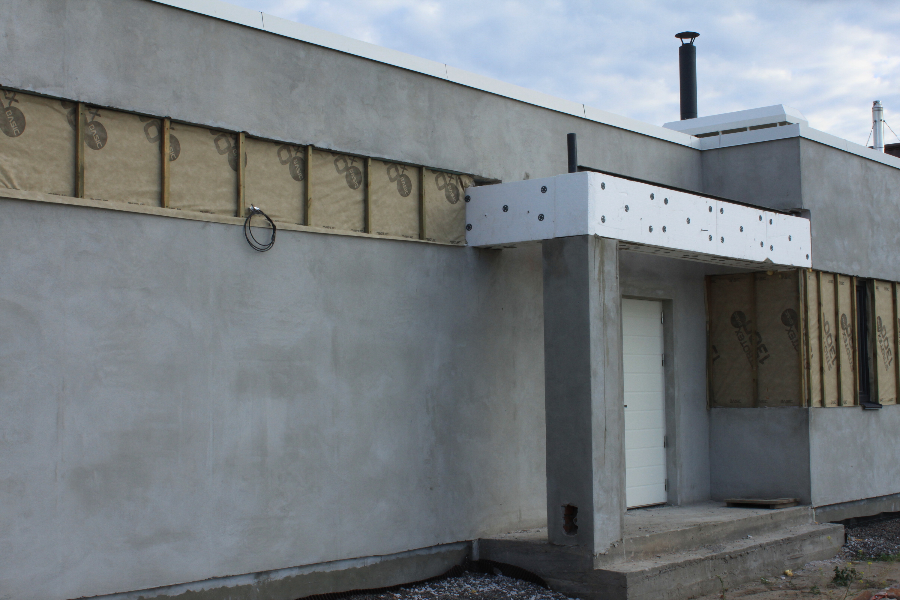

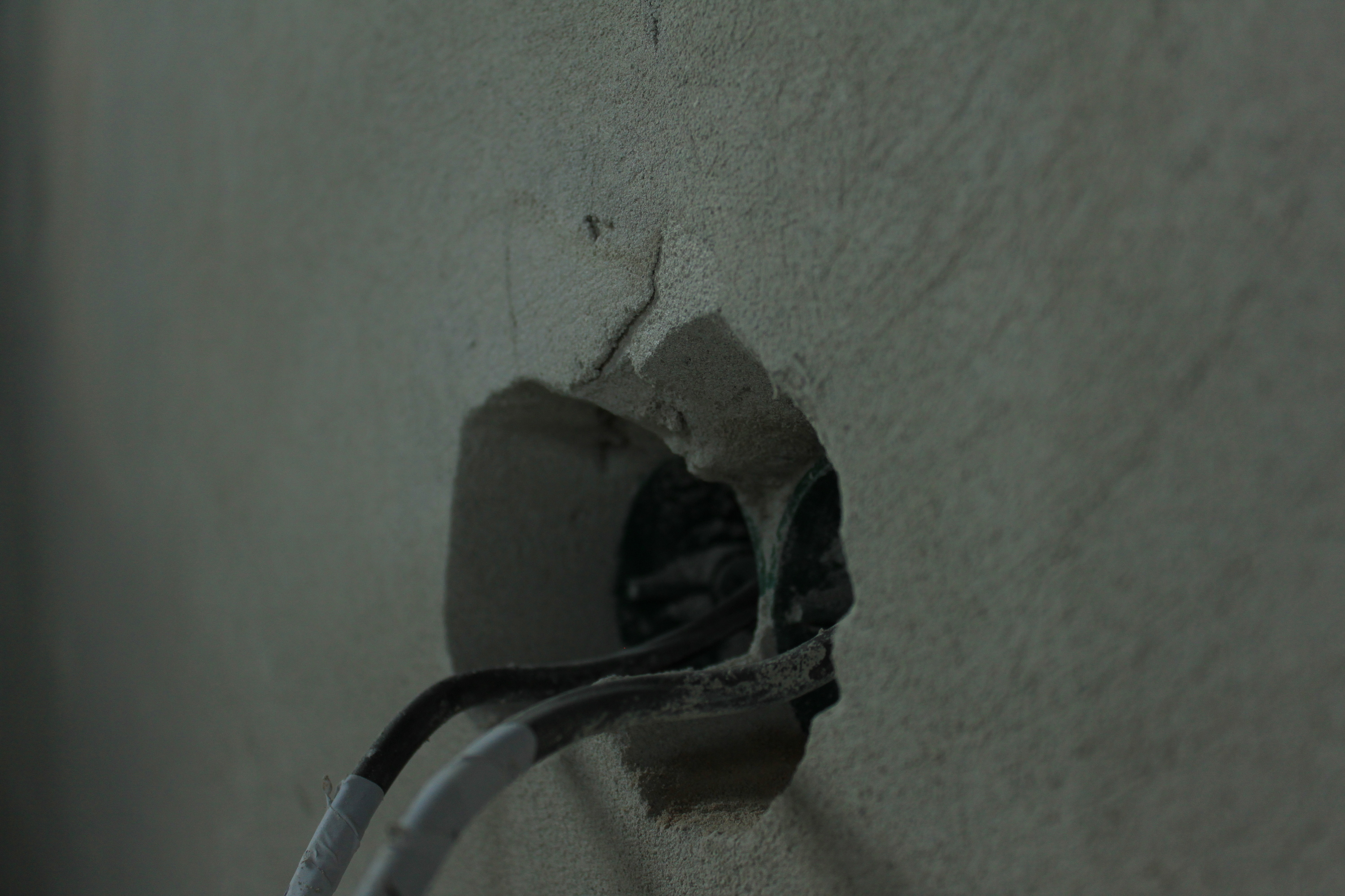

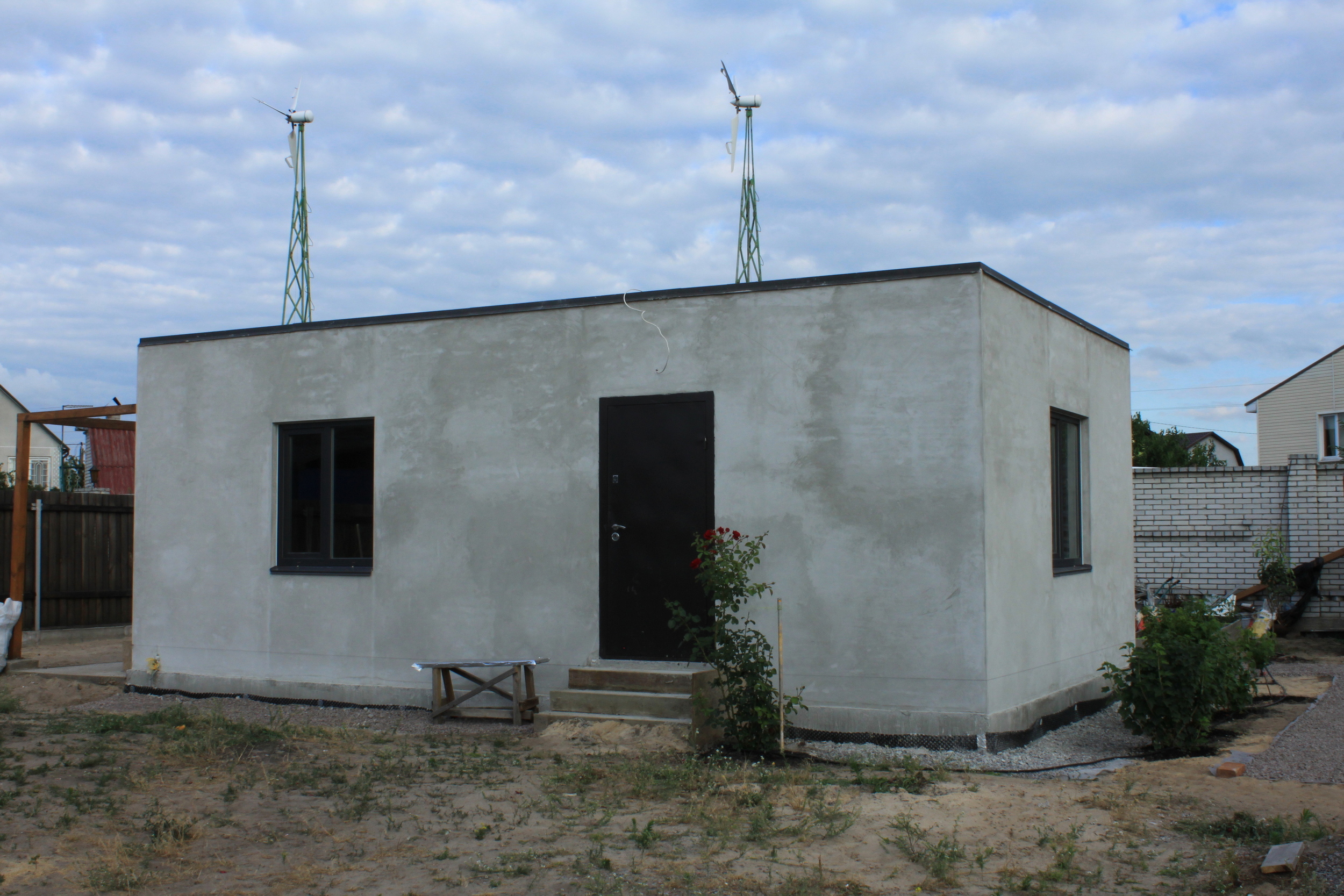

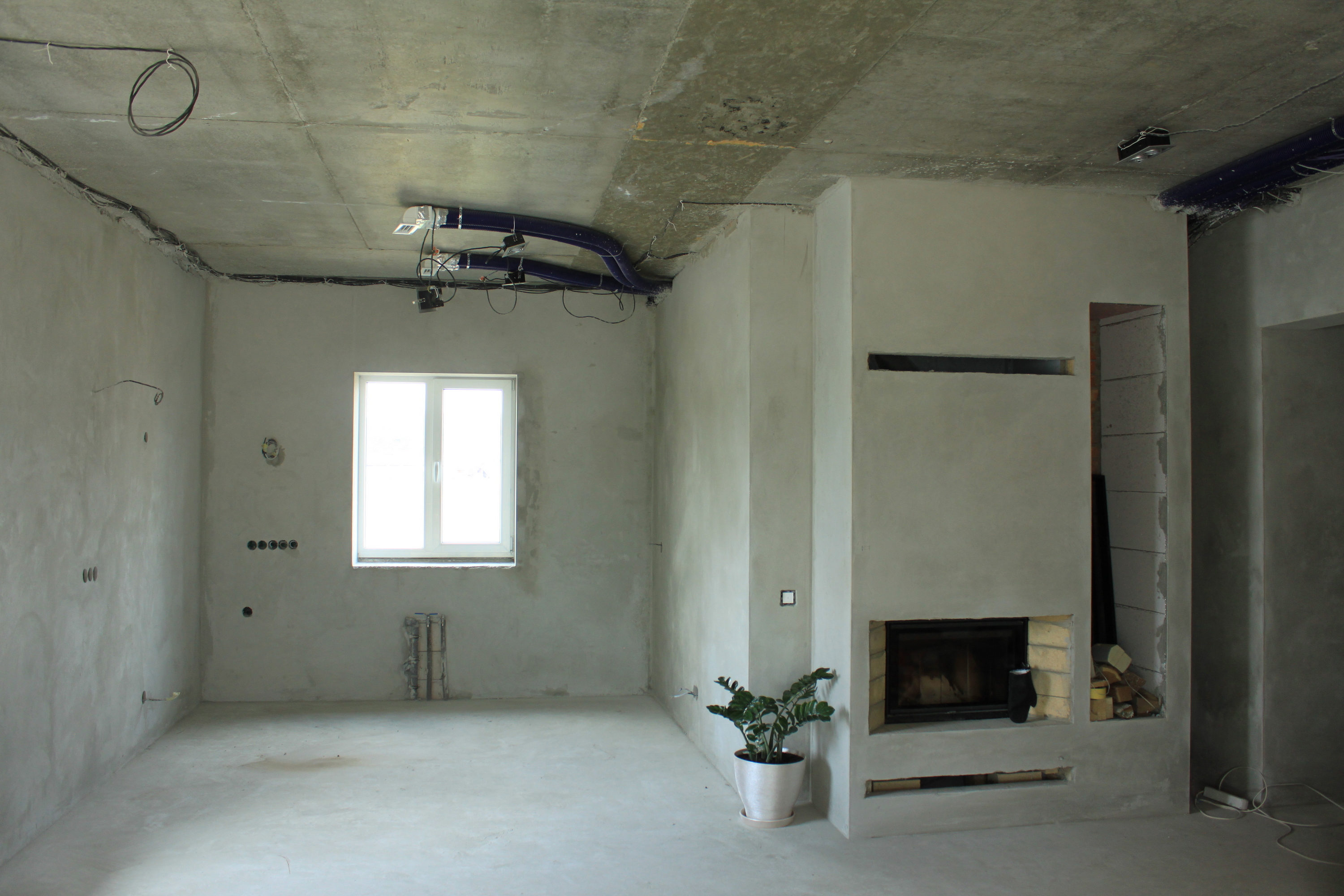

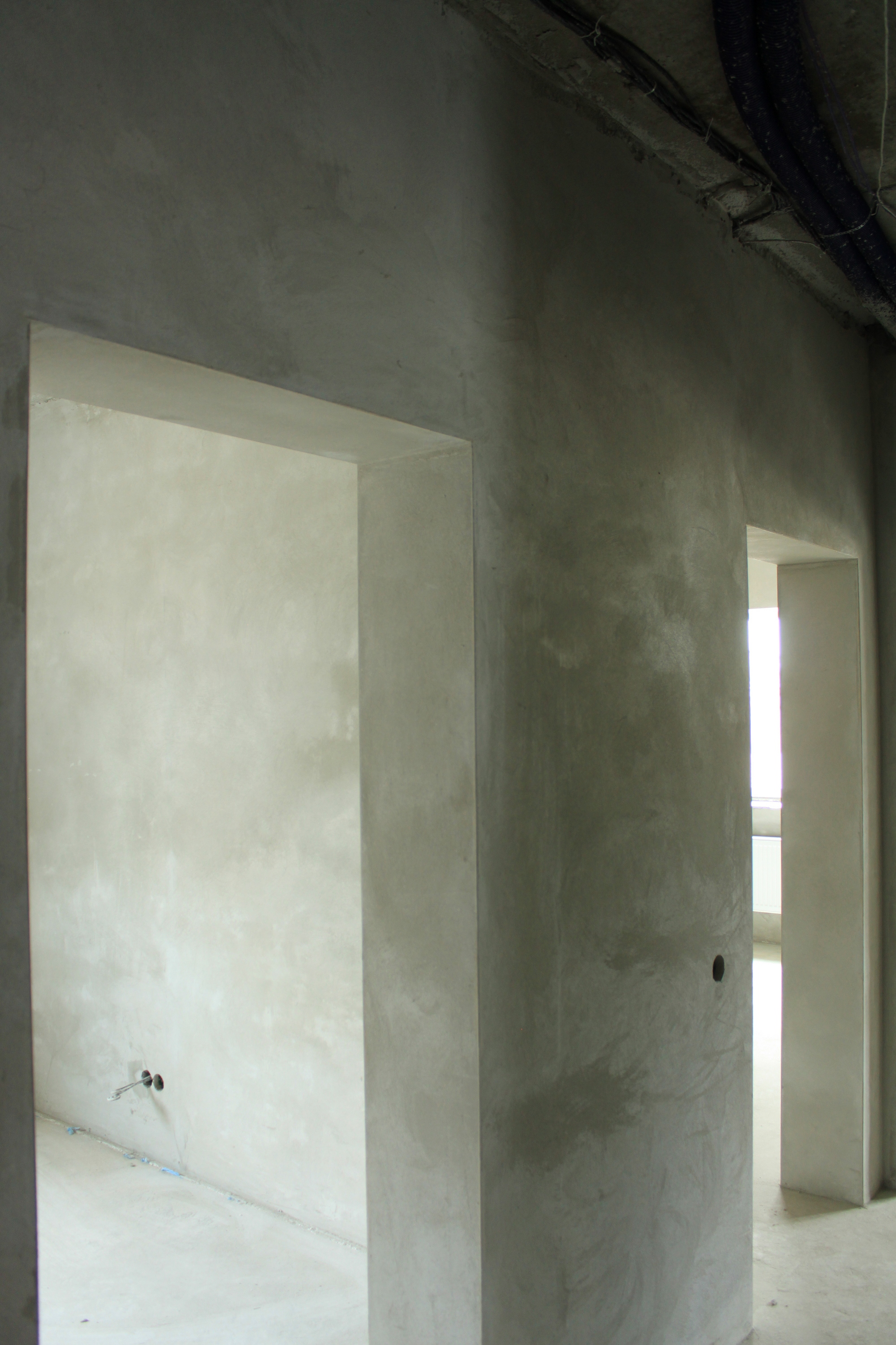

Сделали внутреннюю штукатурку цементно-известковой смесью Polimin MP-L.
Почему ЦИ, а не гипс? Вопрос больше "шкурный", чем экологический.
Стены планировались под покраску.
Если гипсовая, то пирог такой - штукатурка, шпаклевка, холст, шпаклевка, покраска. Если ЦИ - штукатурка, шпаклевка, покраска. Т.е. имеем работ меньше и меньше их стоимость.
Почему Polimin? Потому что это было предложение Сергей НСТ, а также очень вкусная цена. По сравнению с MP-75 ниже в 2 раза за 30 кг. Если я правильно понял, то MP-L новый продукт.
Прочитал эту тему Ссылка

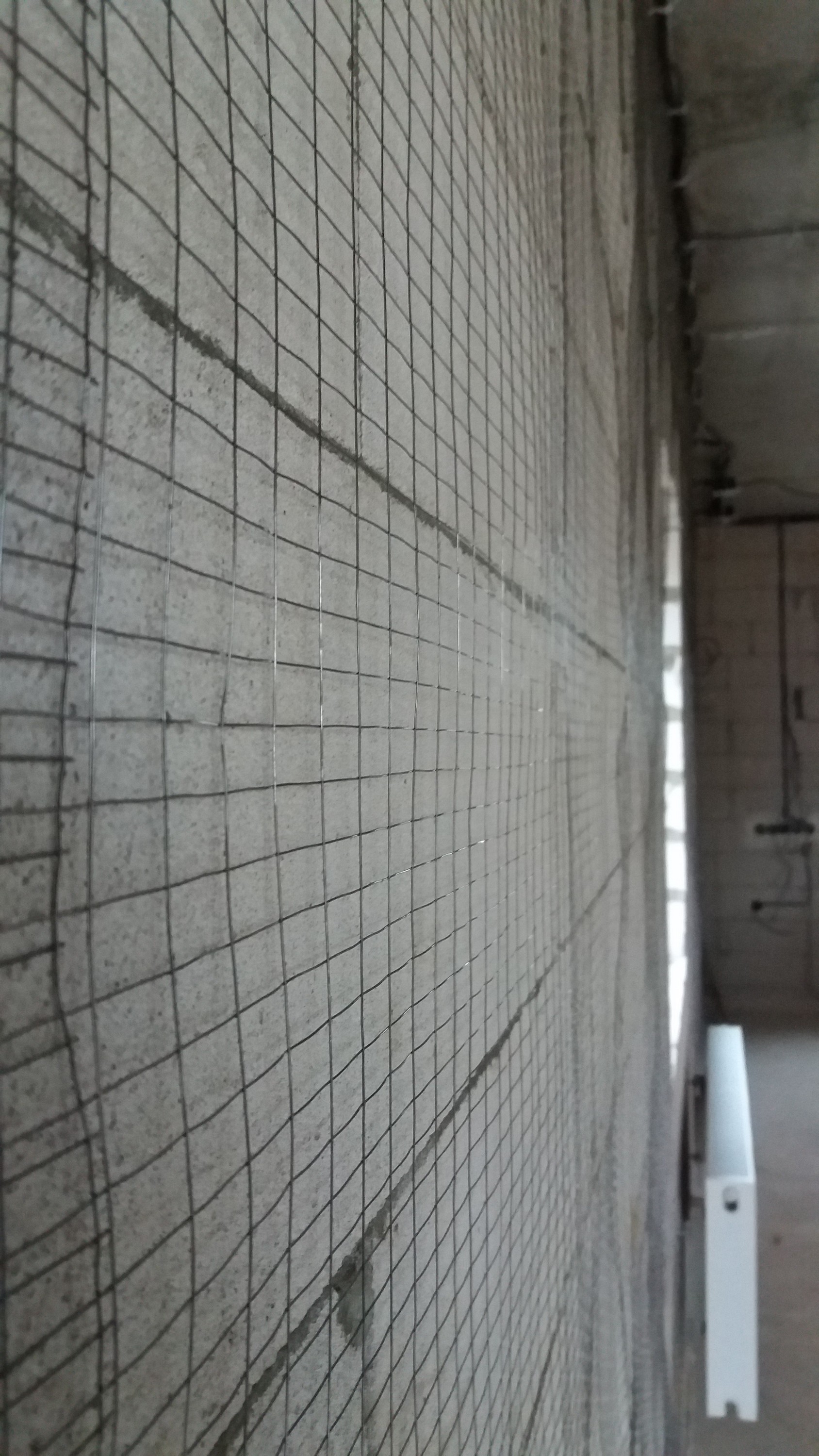

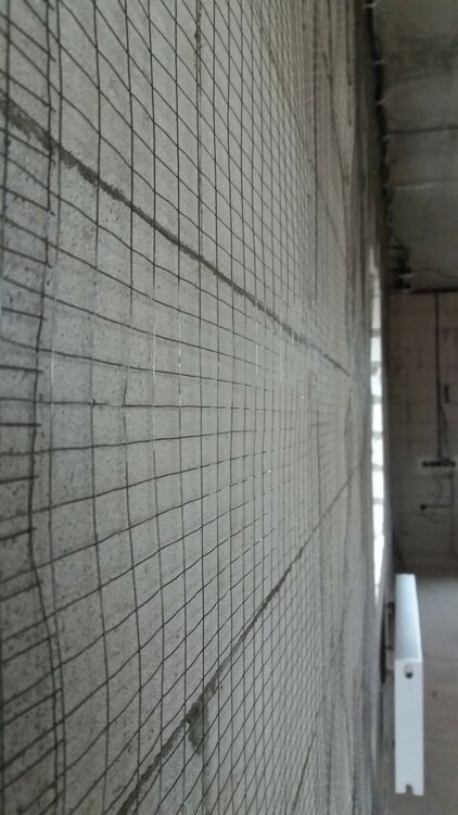

Специально для Vikctor:), на все наружные стены с заходом на углы дополнительно набил металлическую сетку. Но гардеробную специально оставил без сетки ради эксперимента - будут трещины там или где сетка, или нигде.
У меня были неровные внутренние кирпичные стены и в этом случае помогла ЦИ штукатурка своей ценой так как слой некислый.
Но что интересно, дело рук одних и тех же строителей. Газоблок положили хорошо, а кирпич завалили. Хотя я догадываюсь почему. Кирпичные стены это был заключительный этап, бюджет небольшой, поэтому сделано спустя рукава. Да и я на тот момент хотел уже закончить коробку и не контролировал особо. На дворе был конец декабря.
Этим же составом был оштукатурен хоз.блок.
Парни очень хорошо загладили. Теперь мы подумываем клеить обои в спальнях без шпаклевки, а в остальных помещениях покраска.
Что касается утепления внутренних откосов. Вышло не так как хотелось.
Створки окон не открывались под 90 градусов. Вернее открывались, но придавливали утеплитель. В этих местах пришлось снять ЭППС и поштукатурить без утепления.
Приехали вентрешетки для камина. Зачетно смотрятся.

1) как планируете шпаклевать?
2) что за сетка? Вроде металл не очень в известковые штукатурки. Почему не стеклосетка?
3) какой получился расход по газобетону и по кирпичу?

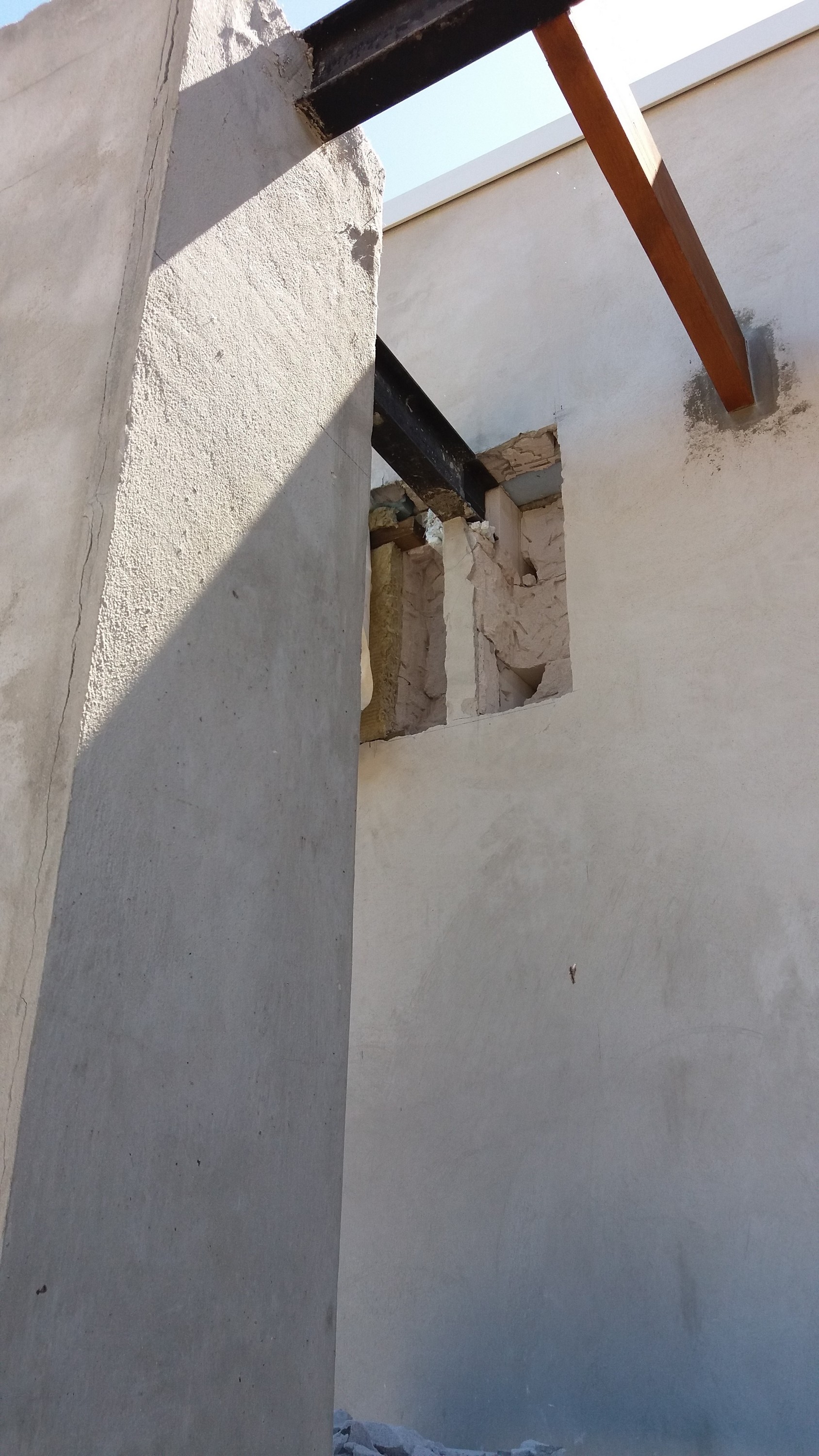

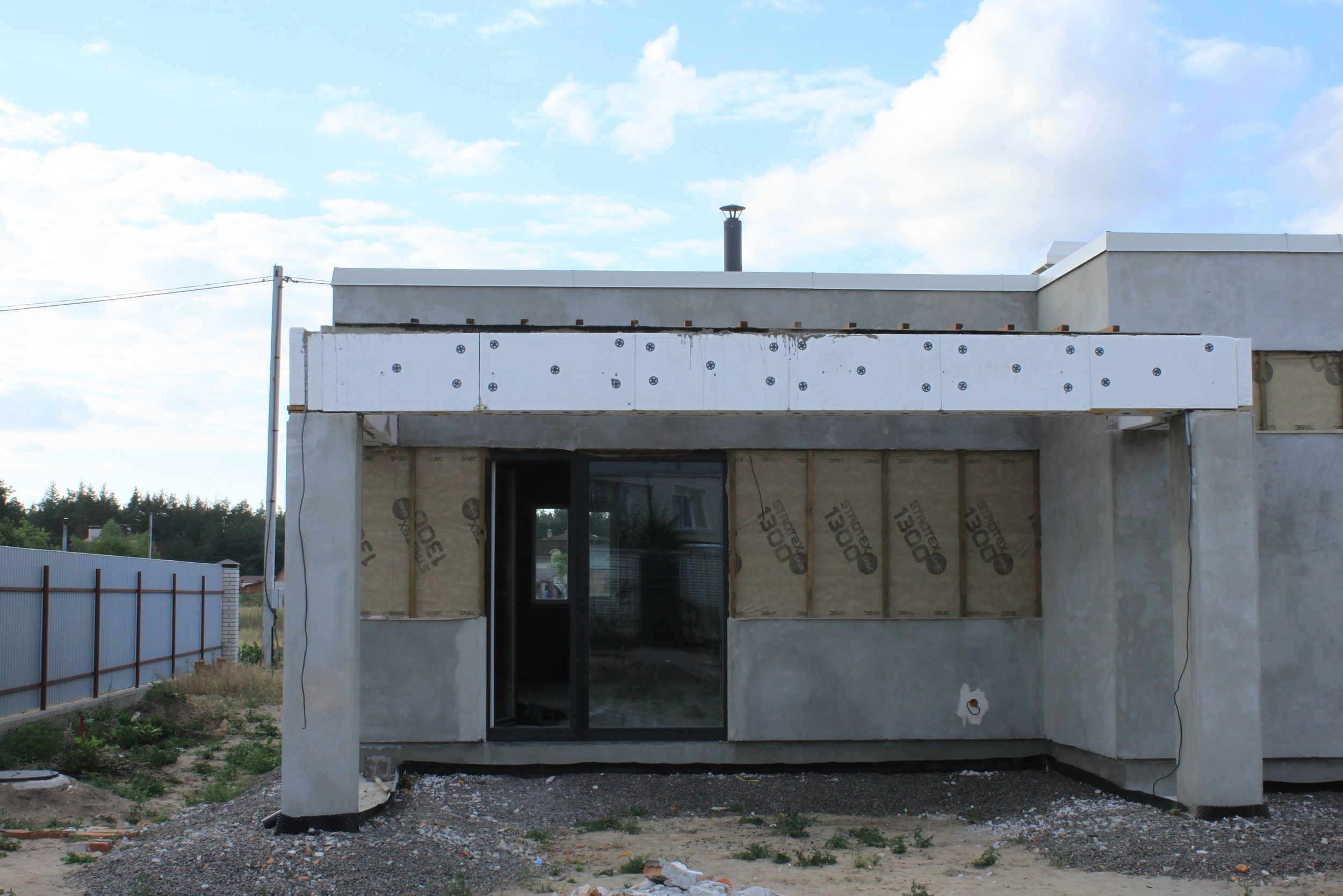

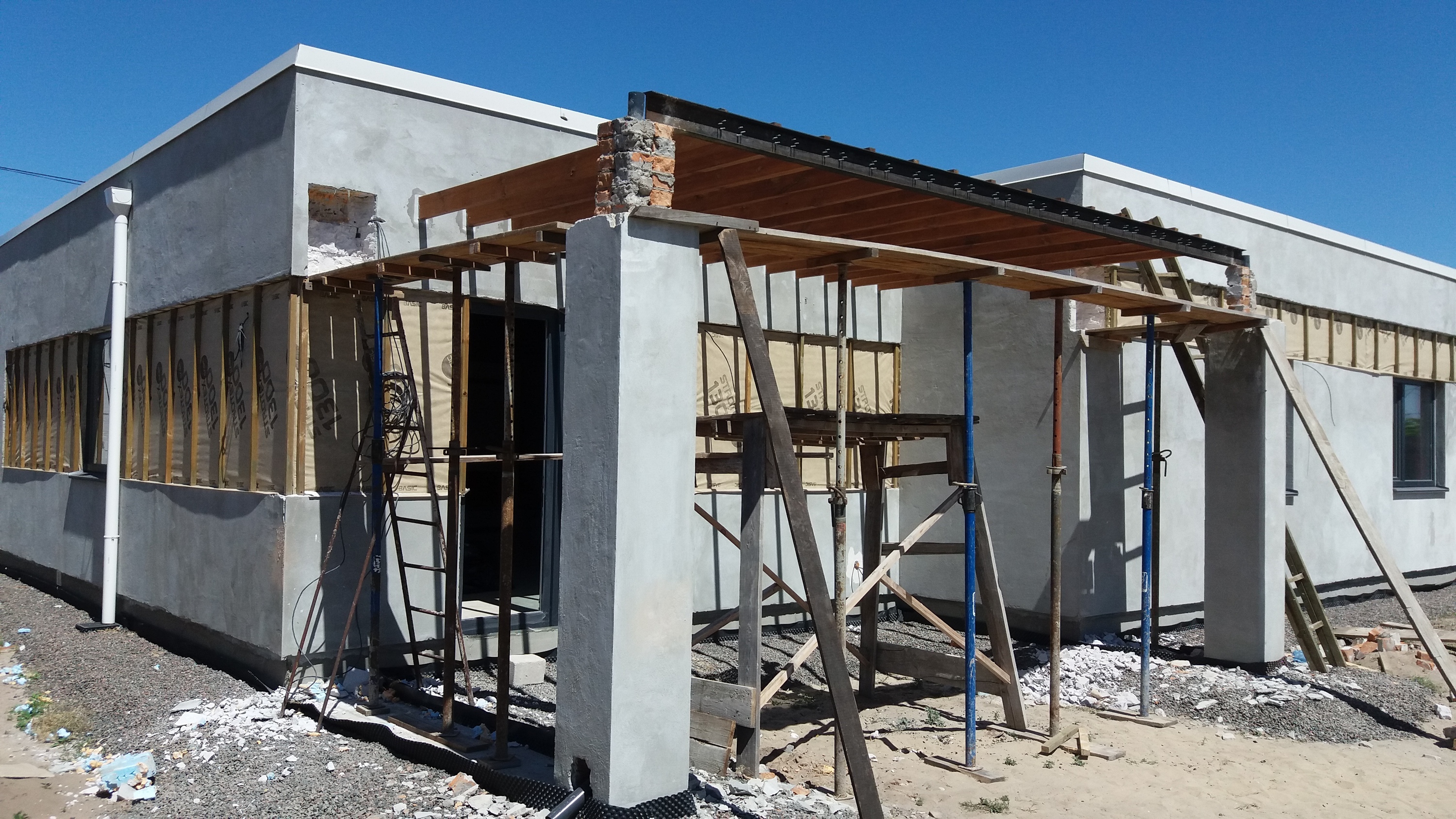

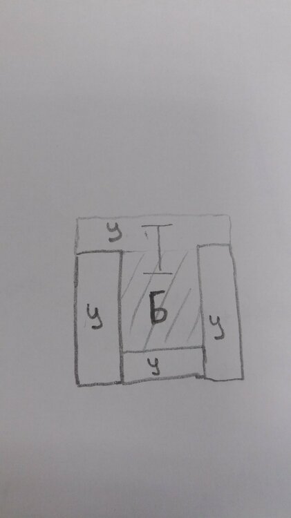

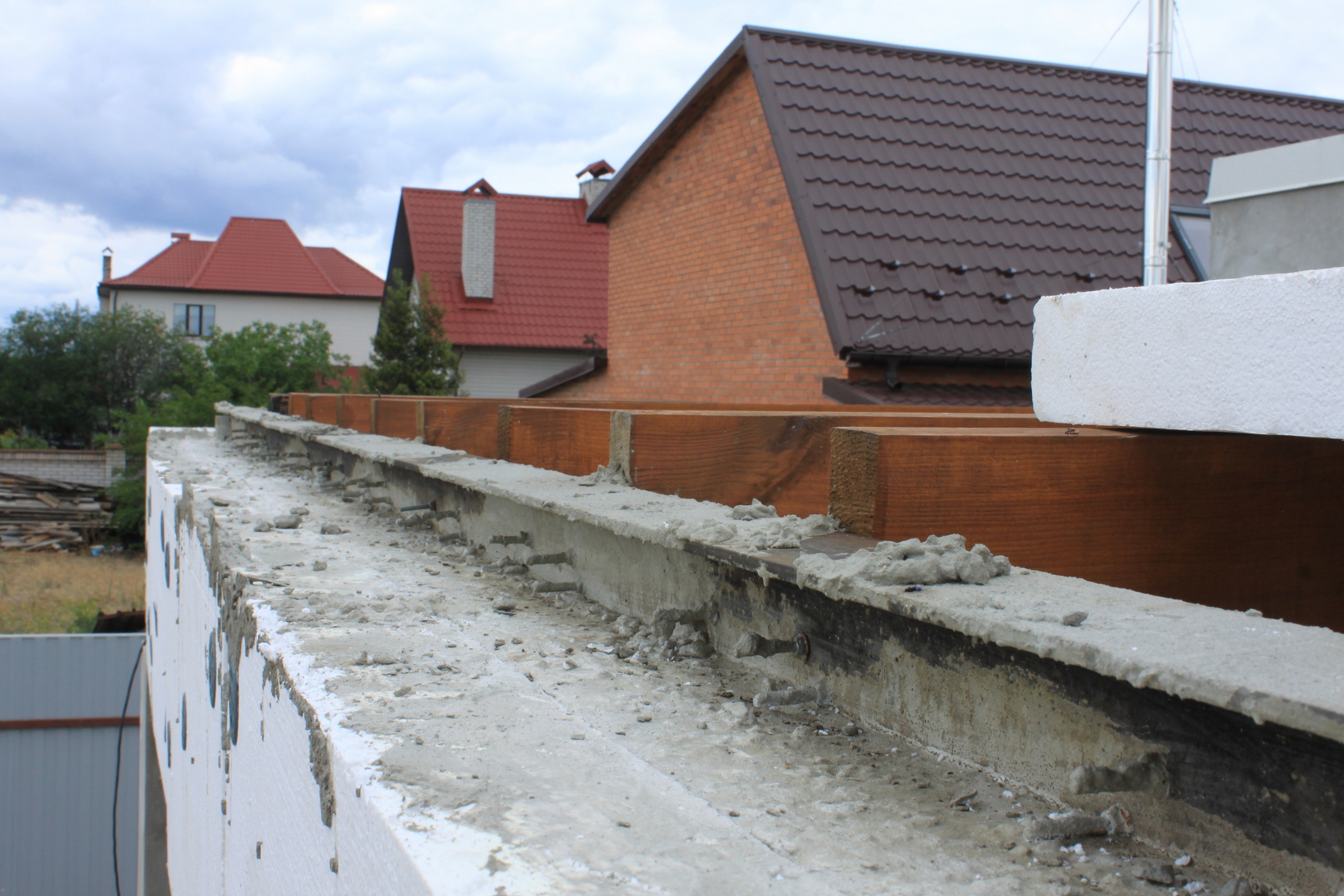

Изначально были запроектированы балки сечением 400х600. Общая длина 15 м. На этапе строительства перед заливкой перекрытия начал думать на кой мне такие бетонные балки, да еще и огромный мост холода.
Решением стали двутавры, на которые опираются деревянные балки. В будущем хотел сделать каркас, утеплить и оштукатурить.
Здесь обсуждали варианты решений - Ссылка
Остановился на двух решениях: каркас из ГК профилей и сваренный из металлических уголков. Все же итоговым стал из металла, по причине вариативности.
Но смета на каркас опустила на землю, а ведь еще предстояло обшить и утеплить.
И тут стал думать над устройством жб.балки, но не проектного сечения из бетона, а жб сечением 200х400 и по периметру утеплить 100 ПСБ. Выходим на 400х600 + утепление 100 мм.
Но так как на двутавр были уже закреплены деревянные балки их стоило оставить, снизу добавили 2 прута d12. В остальных местах двутавры сняты и связан стандартных каркас 2х2.
Но предстояла еще одна проблема - найти исполнителей. Отказывались из-за объемов, даже цену не обсуждали. Нашел одних, но не справились и кинули, без денег. А тут еще стойки в аренде и реально не знаешь что делать. На соседней улице строится 2 дома. Одни отказались, со вторыми договорились. 2 дня и работа готова, так сильно отлегло. Даже стойки вовремя сдал без доп. оплаты.
Теперь нужно утеплить сверху и перетянуть клеем.
Хочу так же выразить благодарность Сергею Drosselbere за консультации.

Как раз металл идеально в любую известково-цементную штукатурку и категорически противопоказано в гипсовую.Поэтому в гипс и топят полимерные сетки.
  • Лайк 8
меня сегодня штукатур пугал, что оцинкованная сетка вступает в взаимодействие с известью, выделяется какой-то газ и штукатурка становится рыхлой. Гнать?

1) если мы говорим о покраске - Caparol Glattspachtel, грунт Caparol Optigrund E.L.F и краска стены Caparol Amphibolin B1 + потолок Caparol CapaSilan B1.
Если говорим о обоях, то сразу на эти стены, без шпаклевки. Обои те, которые выберет жена, ну и я что то ляпну по типу "только не розовые", "эти цветочки отстой":)
2) сетка сварная 0.9 кажись, очко 25х12, не помню точно. Рулон остался, если надо могу посмотреть. Металл как раз и нужен в ЦИ.
3) отдельно расход не считал, да и не вижу смысла. Есть общая цифра 450 мешков. С хоз.блоком 420 м2, без откосов.

А что, эта ЦИ так выглажена, что обои можно без шпаклевки?
Чтоб не вводить в заблуждение, то она не похожа на гипс. Но парни постарались. Я так думаю, что толстые обои без проблем должны стать. Как попробую скажу точно что из этого получилось.
А когда это может быть?
Обои это спальни. А мы хотим сделать до нового года все, кроме них. Поэтому не скоро.
Я скажу по-другому, раз мучаетесь.
Первое это цена - реально мне вышло при одинаковых объемах мешок MP-L в 2 раза дешевле. Есть еще Крейзель 501 чуть дороже Полимина. Но у Крейзеля мешок 25 кг, а у Полимина 30 кг. Сколько бы было с гипсом, особенно при тех кирпичных стенах.
Второе, я помню какие были стены с цементно-песчаной штукатуркой, когда мы клеили в родительском доме. И ничего, обои толстые. На эти стены так тем более.
Третье то, что все кроме спален будет краситься и итоговый пирог с ЦИ выходит дешевле и существенно. За счет стоимости смеси и доп. малярных работ.
