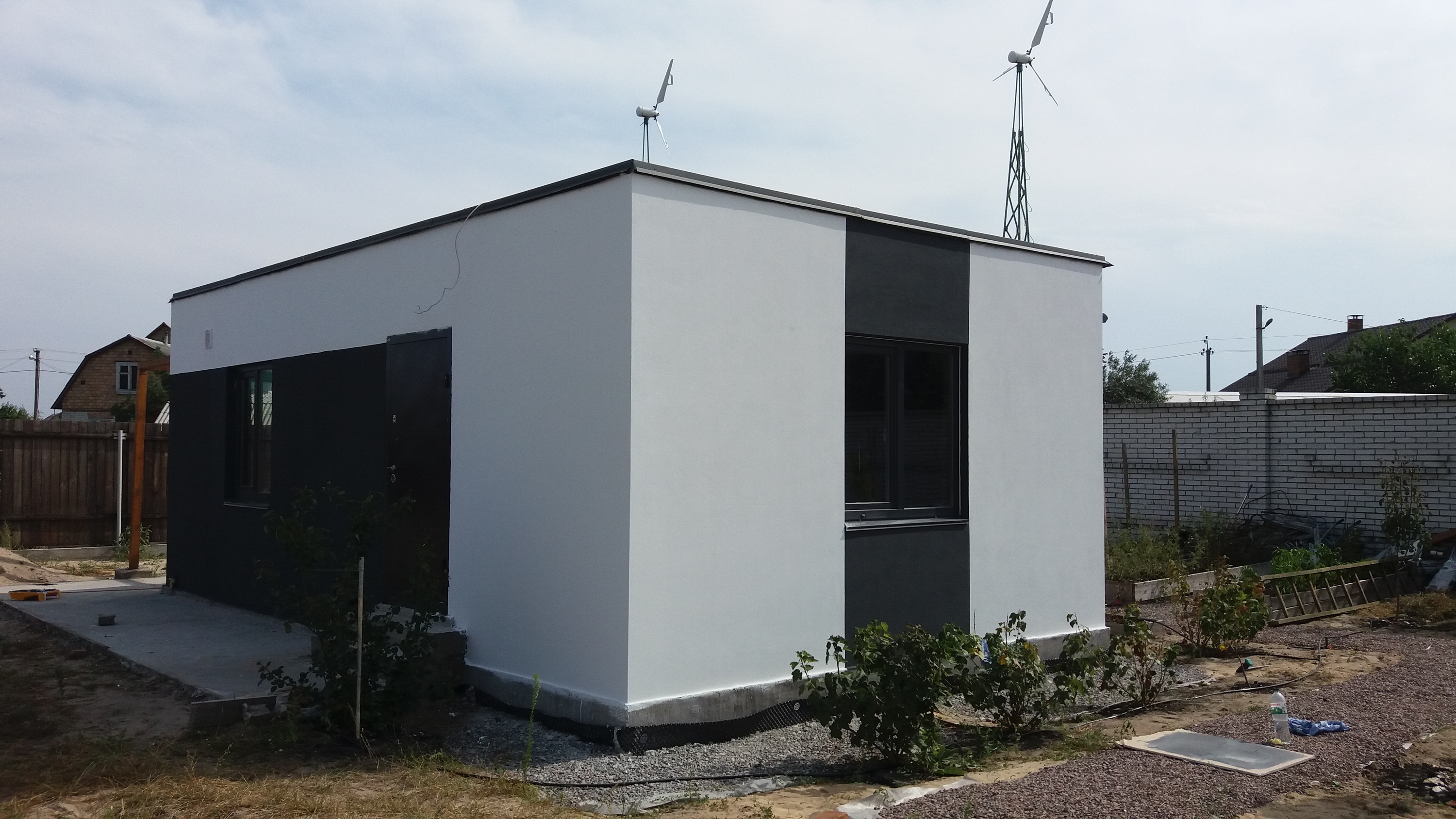

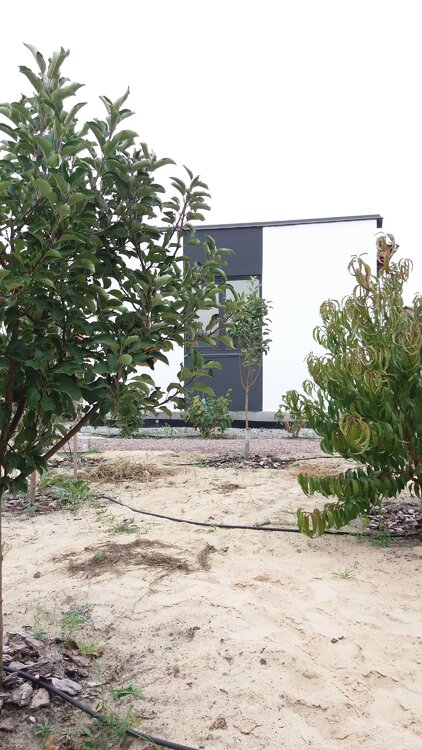

Не думали делать фасад хоз.блока в этом году, но было предложение по продукции Caparol от которого не смогли отказаться, да еще и в рассрочку.
Раз уж есть чем, то и откладывать нет смысла. Заодно посмотрим на будущие цвета фасада дома.
Материалы: грунт Caparol OptiGrund E.L.F., силиконовая краска Caparol AmphiSilan-Plus B1 (белая), силиконовая краска Caparol AmphiSilan-Plus B3 (база) + пигмент Graphit 0.
Наносили прямо на ЦИ штукатурку с помощью валика с 18 мм ворсом, грунт - широкой кистью (валиком плохо). Средний расход краски
получился 0,25 л/м2.
Без приключений не обошлось. Сломался после одного серого участка валик. Второй участок пришлось красить помытым валиком после белой краски, но все равно есть небольшие разводы (видны с близка). Перекрою вторым слоем. Поэтому валиков много не бывает, лучше сдать обратно.

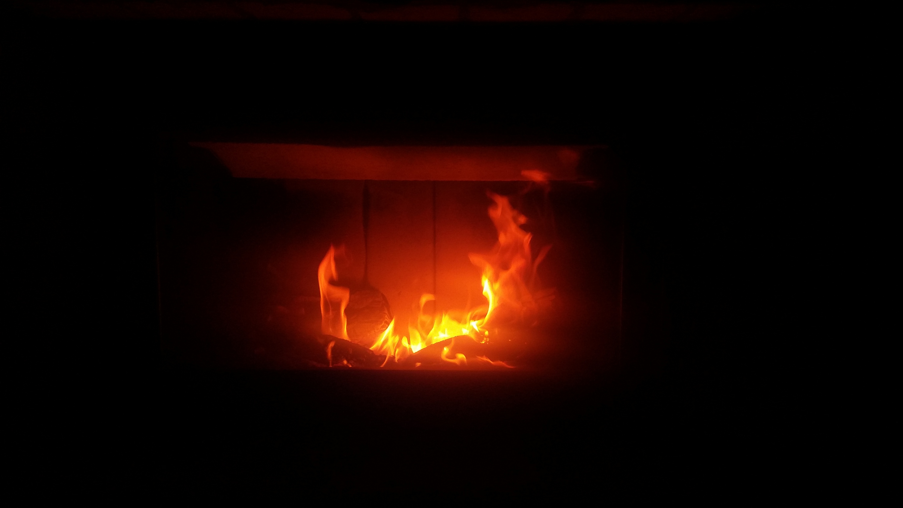

Цель была получить акку камеру с конвекционной маломощной топки.
Напомню, что стенки выложены шамотом на ребро. Одна из стенок изолирована от дровницы суперизолом.
По моим расчетам стенки за 3 часа топки должны были прогреться на 20 °С (с 20 до 40).
Откуда 3 часа? Это приблизительное среднее и самое часто используемое время, по нашим предположениям.
Каминщики говорили, что не получится с такой топкой и не давали гарантию. Данных сколько тепла передается через стенки, сколько уходит через конвекцию и сколько в трубу не имел. Только лишь стандартные около 30% через стекло.
Таким образом за основу взял те же 30%. Руководствовался тем, что если через стекло уходит около 30%, то через стенки будет около 50%. Из этой части 20% пусть потери на конвекцию. Ну как-то так, пришлось руководствоваться интуицией и понемногу с физики, логики...
Номинальная мощность топки 5,6 кВт. Следуя "правилу" 30% выходит 1,8 - 2 кВт. Исходя из этой цифры посчитал размеры камеры.
Так и вышла Г-образная с шамота 6 см на ребро.
А теперь, что оказалось по факту.

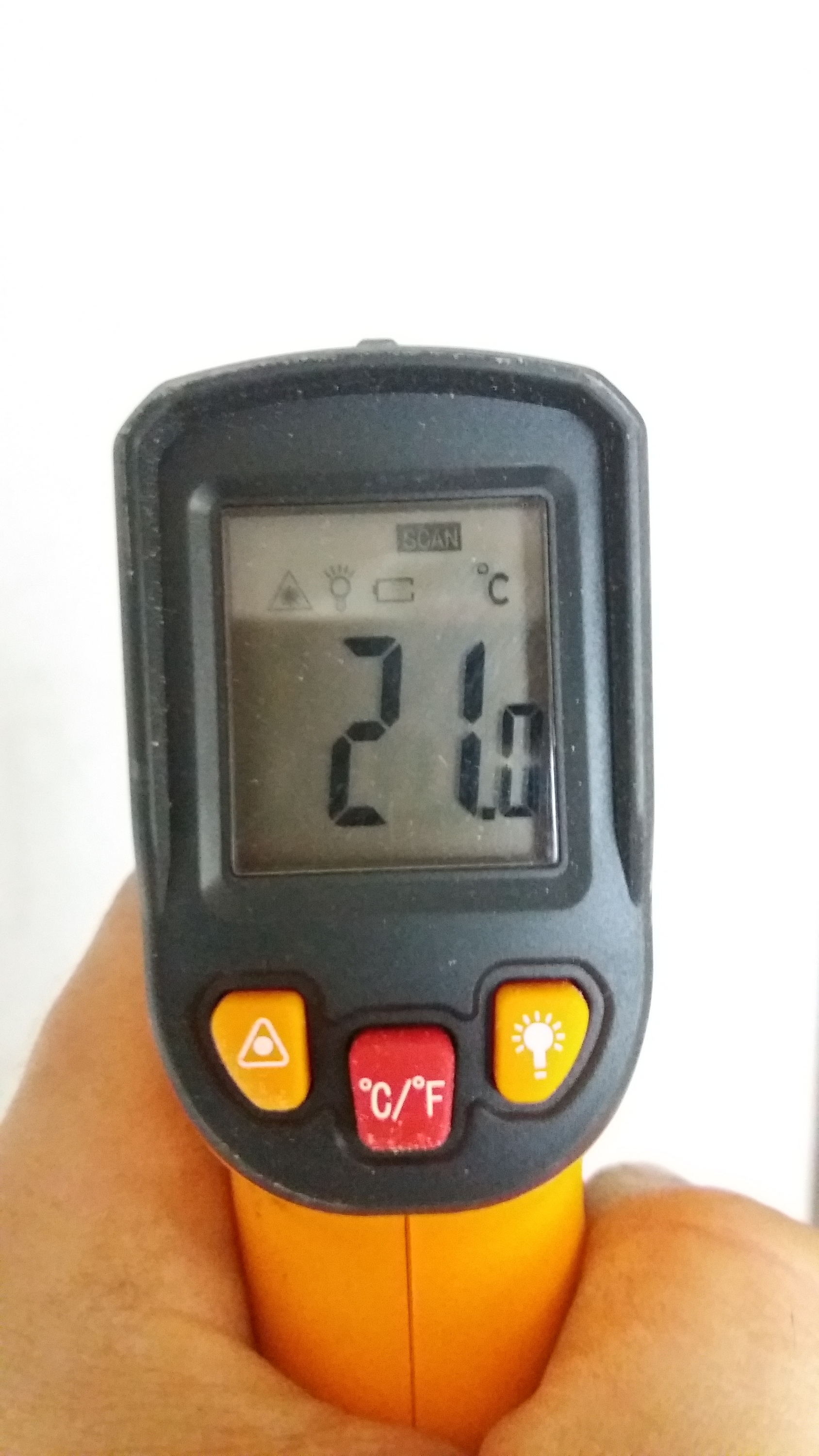

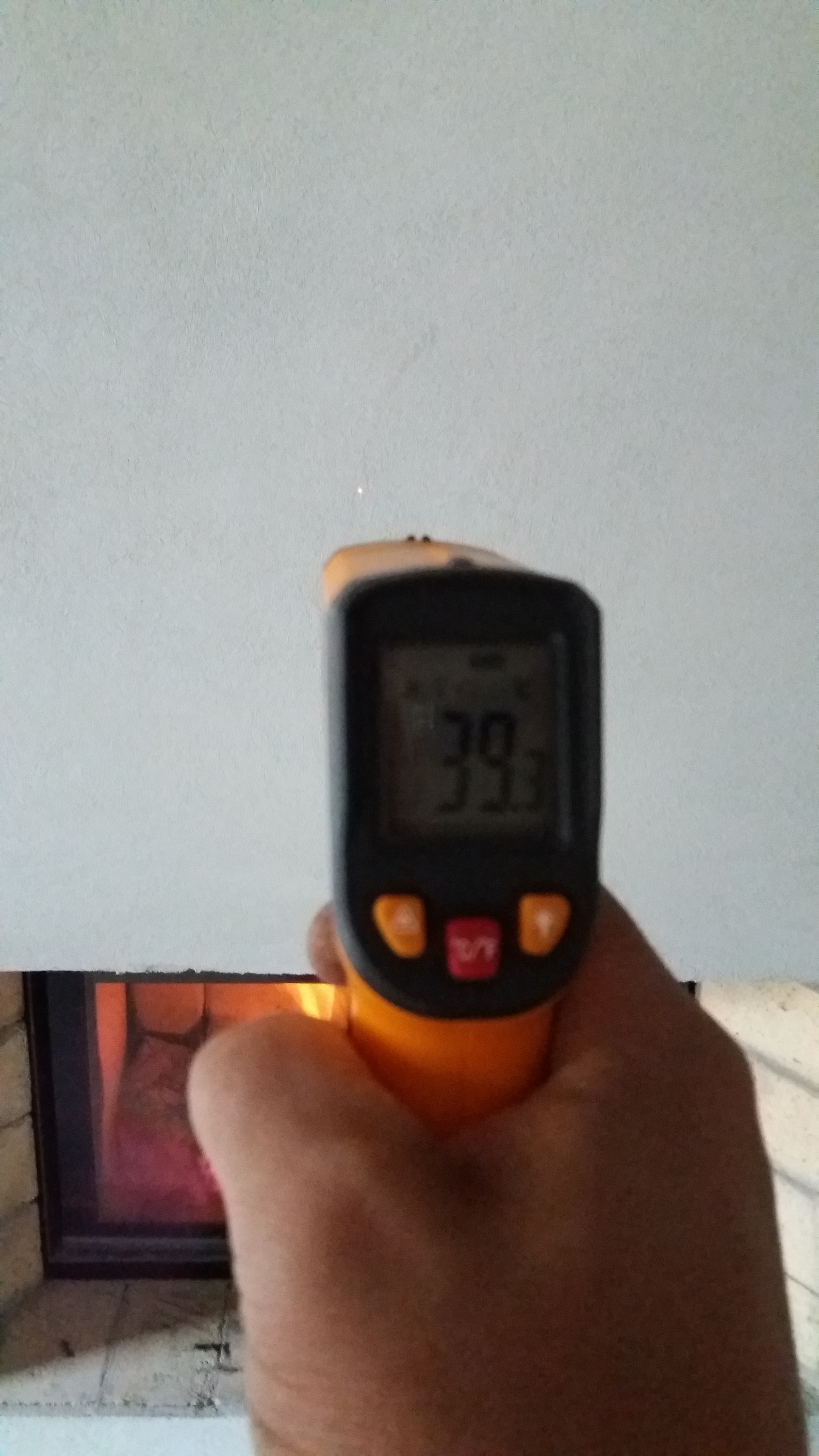

Исходная температура стенки - 21 °С
Температура за 3 часа времени - 43 °С (39,3 показатель мене 3 часов)
Стенки теплые, приятная отдача. Теперь задумываюсь о лавочке с торца, там есть место как раз.
P.S. Сколько из этого удачи и стечения обстоятельств, а сколько холодной логики и расчетов решать, дорогой читатель, вам...
