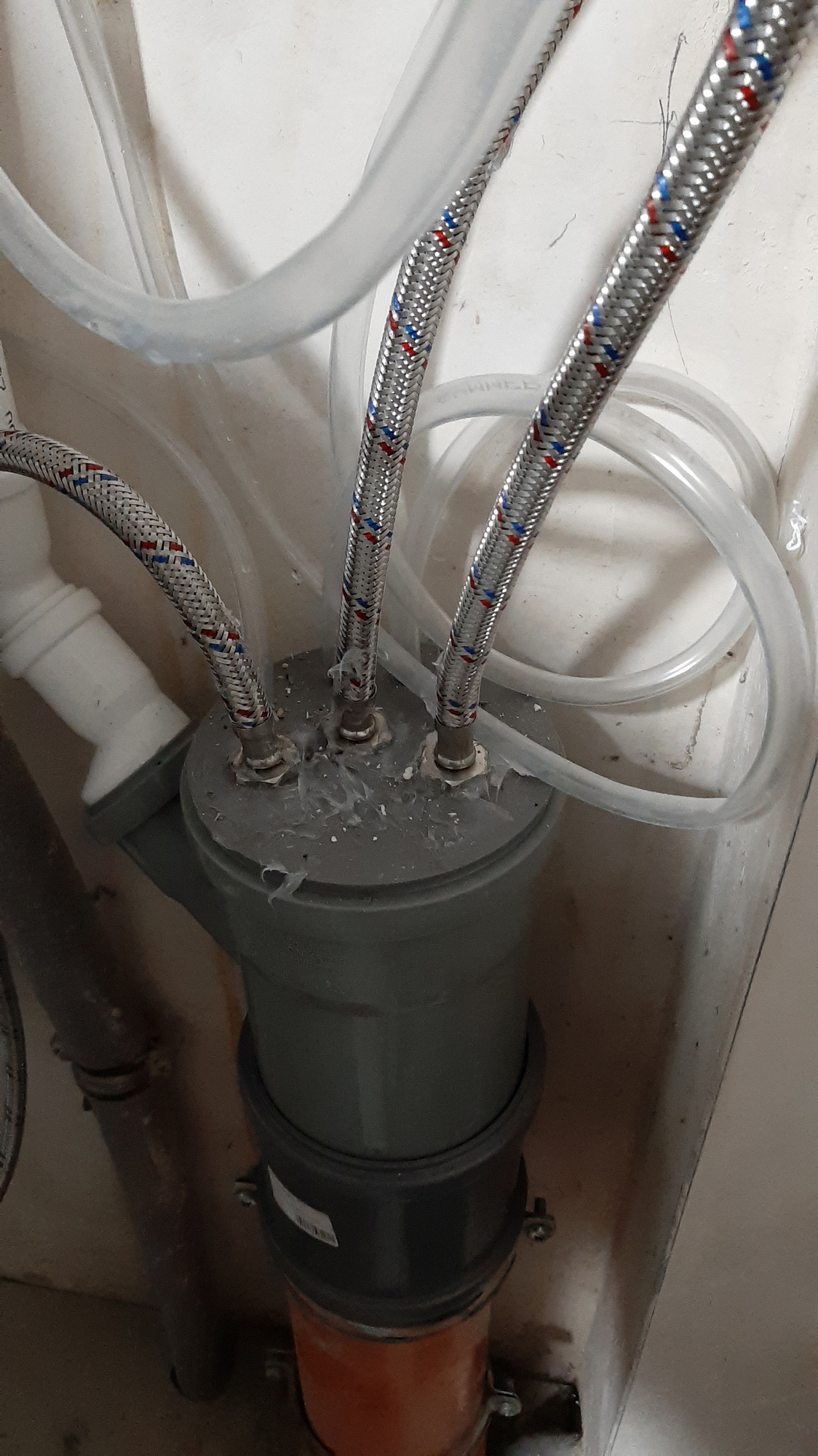

JohnnyD Опубліковано: 9 грудня 2018 Автор Поділитись Опубліковано: 9 грудня 2018 В чем именно были косяки которые приводили к конденсату? Какая конструкция пола? Пирог пола? В чем именно были косяки которые приводили к конденсату? Точка росы на трубах. Криво утеплил, воздух заходил и трубы плакали. Второй момент с отводом. В тройнике железная крышка-заглушка. Вставил трубки, засиликонил. Но трубки выгибались, силикон отставал. Купил штуцера, прикрутил, засиликонил, а потом уже трубка. Вот так выход конденсата в канализацию. Там еще с котла сливы. 3 Посилання на коментар Поділитися на інших сайтах More sharing options...

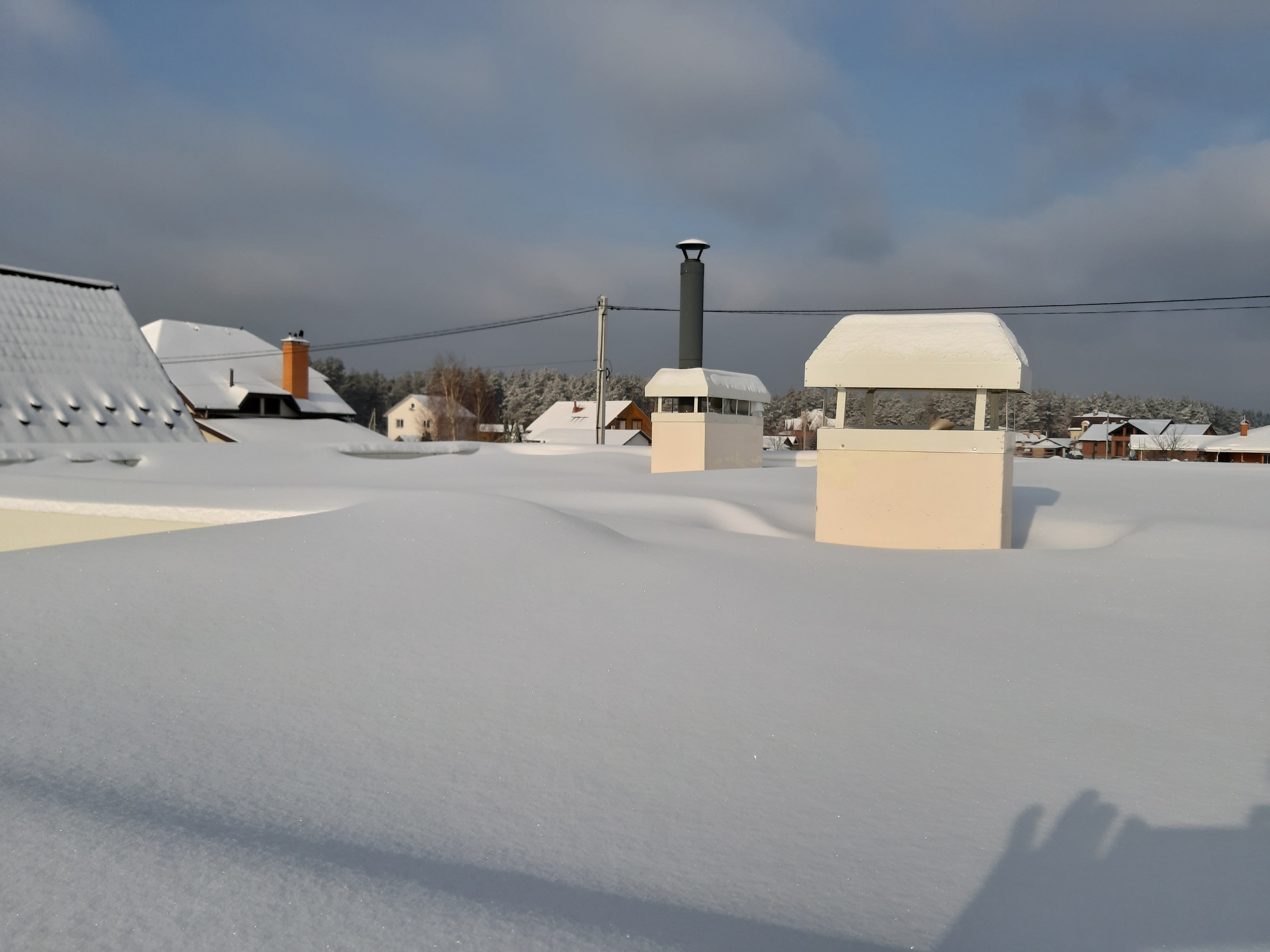

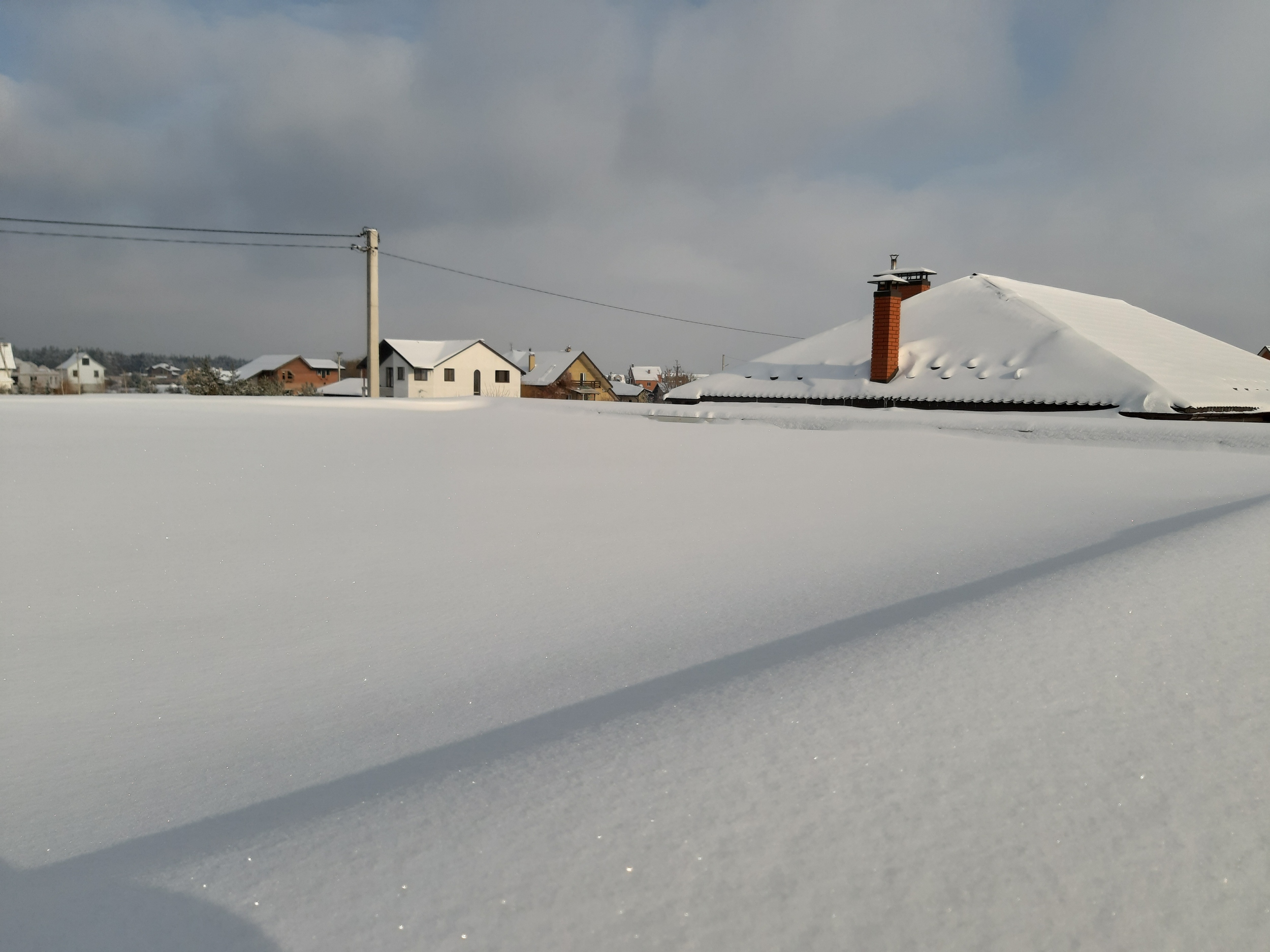

JohnnyD Опубліковано: 27 січня 2019 Автор Поділитись Опубліковано: 27 січня 2019 Меня спрашивали, и здесь и при встрече, что делать со снегом на плоской крыше. Вот такой вид на сегодня. Ни разу туда не заглядывал. Над крышей холмов нет. 11 Посилання на коментар Поділитися на інших сайтах More sharing options...
yurriy Опубліковано: 27 січня 2019 Поділитись Опубліковано: 27 січня 2019 Меня спрашивали, и здесь и при встрече, что делать со снегом на плоской крыше. Вот такой вид на сегодня. Ни разу туда не заглядывал. Над крышей холмов нет. У меня аналогично. Снега вровень с парапетом, лишнее просто сдувает. Зато на наклонных плоскостях сугробы 4 Посилання на коментар Поділитися на інших сайтах More sharing options...

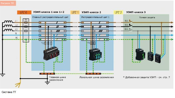

goga777 Опубліковано: 1 лютого 2019 Поділитись Опубліковано: 1 лютого 2019 Итак что у Вас заземление 28 ОМ система со всеми изолированными проводниками "ТТ" молниезащиты нет до счетчика воздушная линия. Узип 2 класса защиты вам даст немало, а именно стойкость к импульсам ниже 2,5 кВ тип импульсов 8/20, что значит непрямой грозовой разряд и коммутационные импульсы. При воздушном вводе Настоятельно рекомендую класс 1+2. Если трехфазная сеть то это вот такой прибор и ниже схема его подключения. yvt.com.ua/ru/pzip-tip-1-tip-1-2-tip-2-tip-3-dlya-merezhi-zhivlennya/grozorozryadnik-tip-1-2-pzip-flp-12-5-v-4.html на однофазную вот такой yvt.com.ua/ru/pzip-tip-1-tip-1-2-tip-2-tip-3-dlya-merezhi-zhivlennya/grozorozryadnik-tip-1-2-pzip-flp-12-5-v-1-1.html Далее. Скорее всего у вас есть процесорное оборудование в доме (холодильник, стиралка, ТВ, аудио ) то рекомендую местную защиту 3 класса. Можно прямо в подрозетник вот такое. rozetka.com.ua/ua/28560577/p28560577/ 1 Посилання на коментар Поділитися на інших сайтах More sharing options...
JohnnyD Опубліковано: 1 лютого 2019 Автор Поділитись Опубліковано: 1 лютого 2019 Т.е. тип 1 даст защиту от прямого попадания в линию на опоре? Если это будет другая опора, то куда пойдет импульс(пусть меня извинят соседи)? Посилання на коментар Поділитися на інших сайтах More sharing options...
goga777 Опубліковано: 1 лютого 2019 Поділитись Опубліковано: 1 лютого 2019 Т.е. тип 1 даст защиту от прямого попадания в линию на опоре? Если это будет другая опора, то куда пойдет импульс(пусть меня извинят соседи)? 1 тип даст защиту от импульсов в 6 Кв. Как это работает. На опорах есть изоляторы, которые в свою очередь гасят импульсы более 6 кВ. Далее работает узип 1 класса со вторым классом вот так:например молния ударит не в опору, а в рядом стоящее дерево, или в опору, но не в провода на опоре (что маловероятно , но возможно) - тогда величина импульса будет 4-6 кВ. От этого нет защиты. Есть защита от комутационных импульсов, то есть импульс от пылесоса 1,5-2,4 кВ он отработает а вот от импульса идущего от глубинного насоса на 80 метрах в скважине - не факт. ПО поводу соседей не стоит переживать. Импульс пойдет на всех потребителей - вот только вы будете к этому готовы а остальные не очень. Добавлено через 18 минут По поводу соседей интересно в Австрии, в одном из пригородов Вены есть такое правило - если вы установили молниезащиту то обязаны оповестить соседей. Угадайте почему? 2 Посилання на коментар Поділитися на інших сайтах More sharing options...

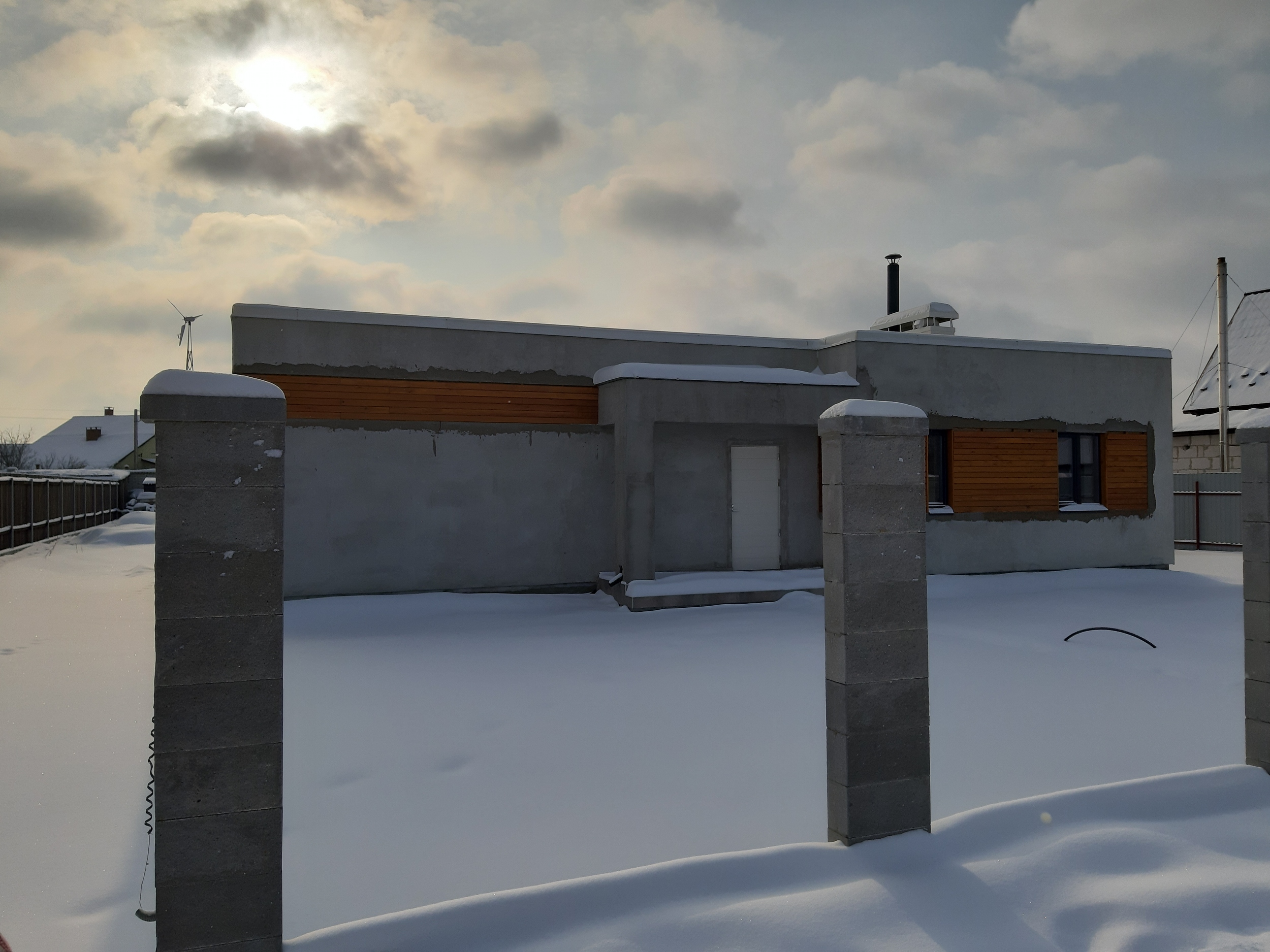

JohnnyD Опубліковано: 3 березня 2019 Автор Поділитись Опубліковано: 3 березня 2019 https://www.stroimdom.com.ua/forum/showpost.php?p=4845920&postcount=938 Кирилл, отвечу у себя в теме. Проблем с протечками односкатной кровли быть не должно, если работу выполняли не рукожопые. К сожалению, хозблок строили именно такие. По периметру парапета стоят Z планки по типу крепления на скатной кровле к дымоходу. Но из-за криворукости и неверных расчетов пришлось дополнительно проклеивать битумной гидролентой. 2 зимы - протечек нет. Вид не дизайнерский конечно, но ничего не видно из-за парапета. 1 Посилання на коментар Поділитися на інших сайтах More sharing options...
JohnnyD Опубліковано: 3 березня 2019 Автор Поділитись Опубліковано: 3 березня 2019 Спасибо! ;) там главное поднять герметичные борта коробочки и чтобы волна была не маленькая. По бортам я не понял. Волны не обязательно, хоть плоское. Например OSB и сверху битумку или мастику. Односкатная с малым углом и плоская это одно и то же. 1 Посилання на коментар Поділитися на інших сайтах More sharing options...
JohnnyD Опубліковано: 3 березня 2019 Автор Поділитись Опубліковано: 3 березня 2019 Борта я имел ввиду ту часть, которая примыкает к стенам. Либо поднимаются борта/парапет, либо делается контруклон к центру. 1 Посилання на коментар Поділитися на інших сайтах More sharing options...

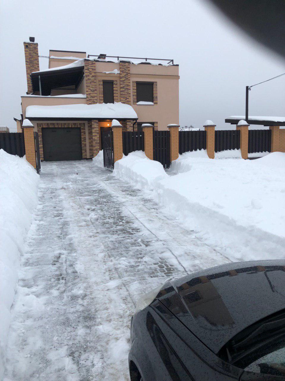

allanek Опубліковано: 3 березня 2019 Поділитись Опубліковано: 3 березня 2019 Гостевой дом. Проекты делались для себя и под себя, поэтому щедростью на показы я не могу похвастаться:D. Нашла план с вариантами ковриков ТП(электрического). И несколько фотографий внутреннего пространства на этапе отделки. Фасады закончены, фотографии 2012 года, на тот момент не было ни мощения, ни ландшафта. Теперь это выглядит так, как на последней фотографии. Чтобы не засорять вашу тему, маякните- я удалю, если время правки не выйдет, или удалите сами. 9 Посилання на коментар Поділитися на інших сайтах More sharing options...
Игорь&Ира Опубліковано: 3 березня 2019 Поділитись Опубліковано: 3 березня 2019 И несколько фотографий внутреннего пространства на этапе отделки. А чем красили стеновую вагонку? ... фотографии 2012 года, на тот момент не было ни мощения, ни ландшафта. Теперь это выглядит так, как на последней фотографии. Чтобы не засорять вашу тему, маякните- я удалю, если время правки не выйдет, или удалите сами. Хотел сохранить фото в качестве образца - не получается. Посилання на коментар Поділитися на інших сайтах More sharing options...
allanek Опубліковано: 3 березня 2019 Поділитись Опубліковано: 3 березня 2019 А чем красили стеновую вагонку? Если вы о фасадах, то это не вагонка, а фиброцементный сайдинг. Покраска лессирующая, красится двумя красками. Какое именно фото не сохраняется? 2 Посилання на коментар Поділитися на інших сайтах More sharing options...
