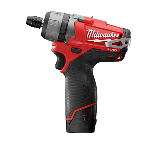

Тоді Milwaukee 2402 - наступний крок ;-) Двухшвидкісний, а хват - еталлонний для такого формату.

FUEL в работе от не фуэла вобще не отличается.хват у всех шуров 12-вольтовых одинаковый(как для меня).при интенсивной работе щеточного шура вам хватит на год. это нынче круто оказывается. брашлеса может и больше только не дай боже грязь внутрь попадет.когда у щеточной милки щекти кончились пришлось только движок поменять - в fuele там меняется сразу и движок и плата электроники что стоит как новая тушка.Недавно хотел поменять кнопку на своем C12dd-из киевского сервиса прислали ответ 1500грн-забил и купил за 1000 новую тушку безпатронника m12bd/(45 $ )... Сам для черновых работ прикупил милку старенькую б/у-шную- этой всё пофигу, а новенькие годятся только как каркасники. ну и для пвх-мдф тож очень удобно конечно. а вот с надежностю беда(((
кАК пользователь даного и других шуриков милки узбагою немного вас.
Радий вашій невибагливості. А я ось перещупав 12В Боши, Метабо, Макіти - лиш Milwaukee Fuel вразила комфортом і "влитністю" хвату, всі інші були демонстрацією того, чому багато людей не люблять "вбудованих" батарейок. А ще у fuel рукоятки повністю прогумовані, і покриття це по хорошому м'яке.
