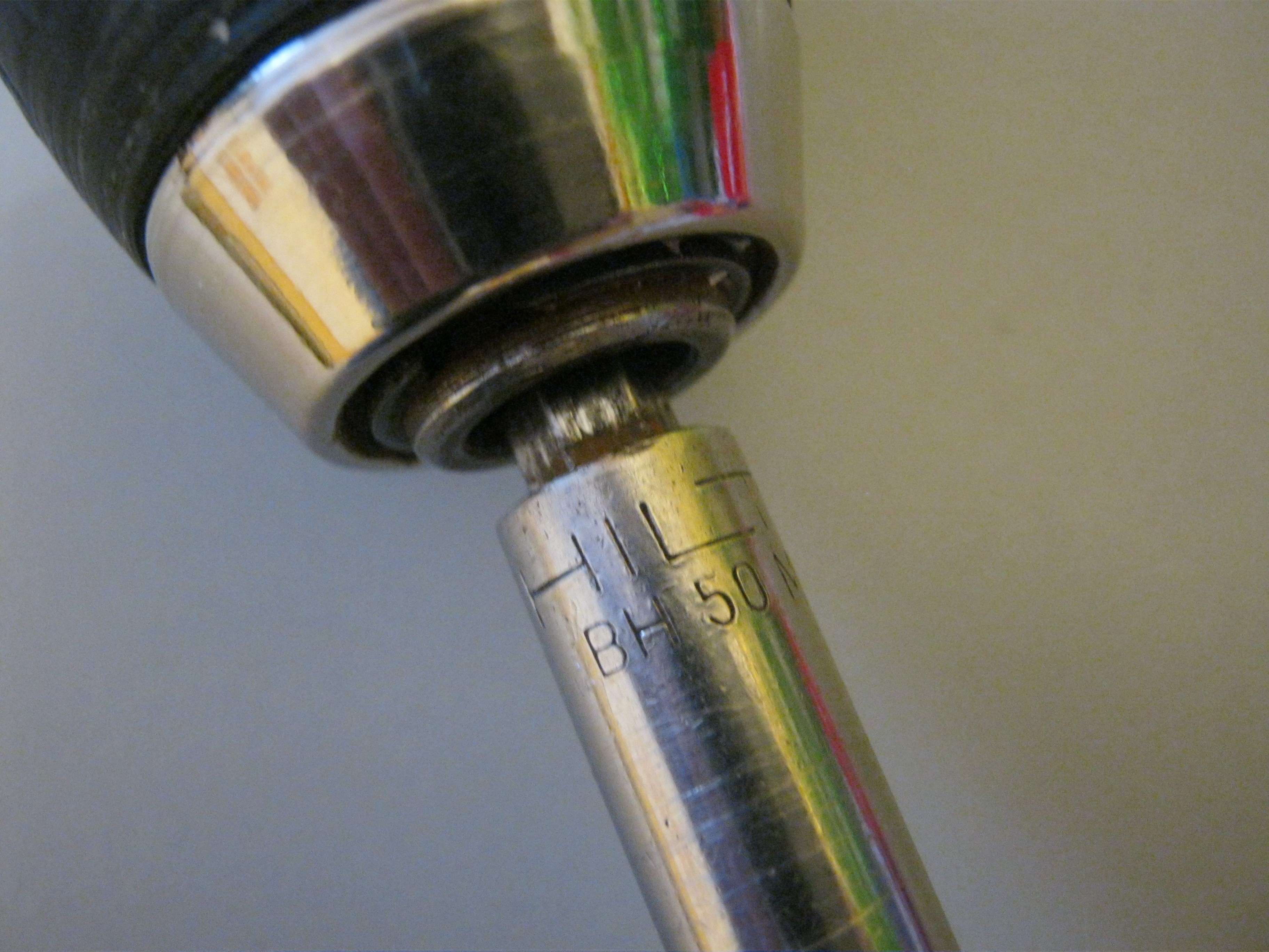

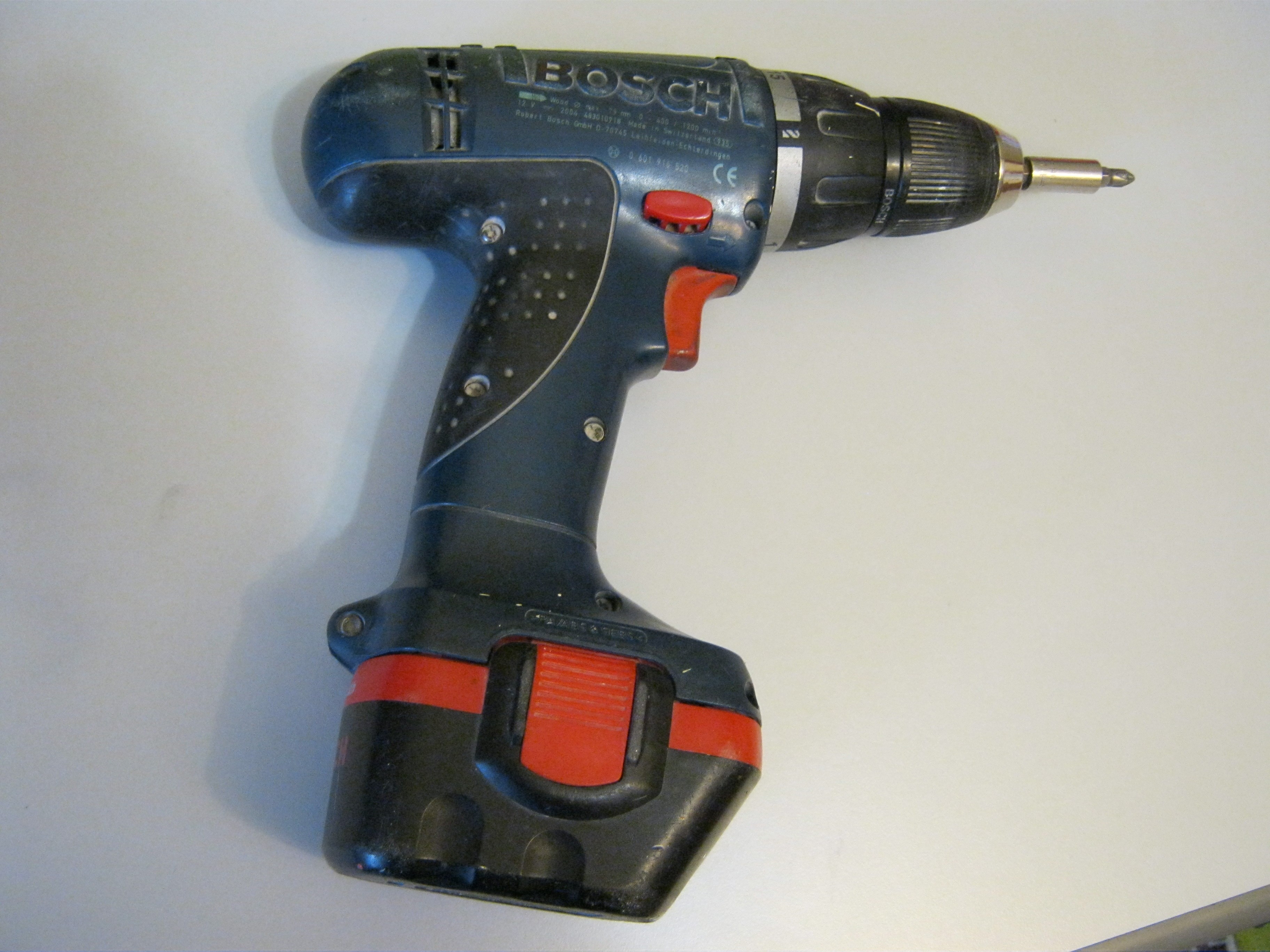

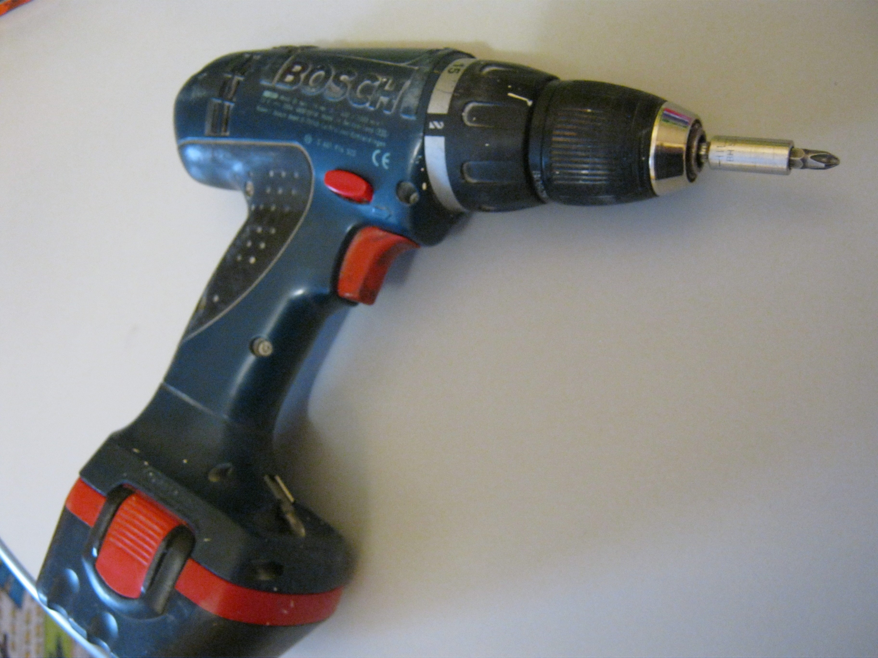

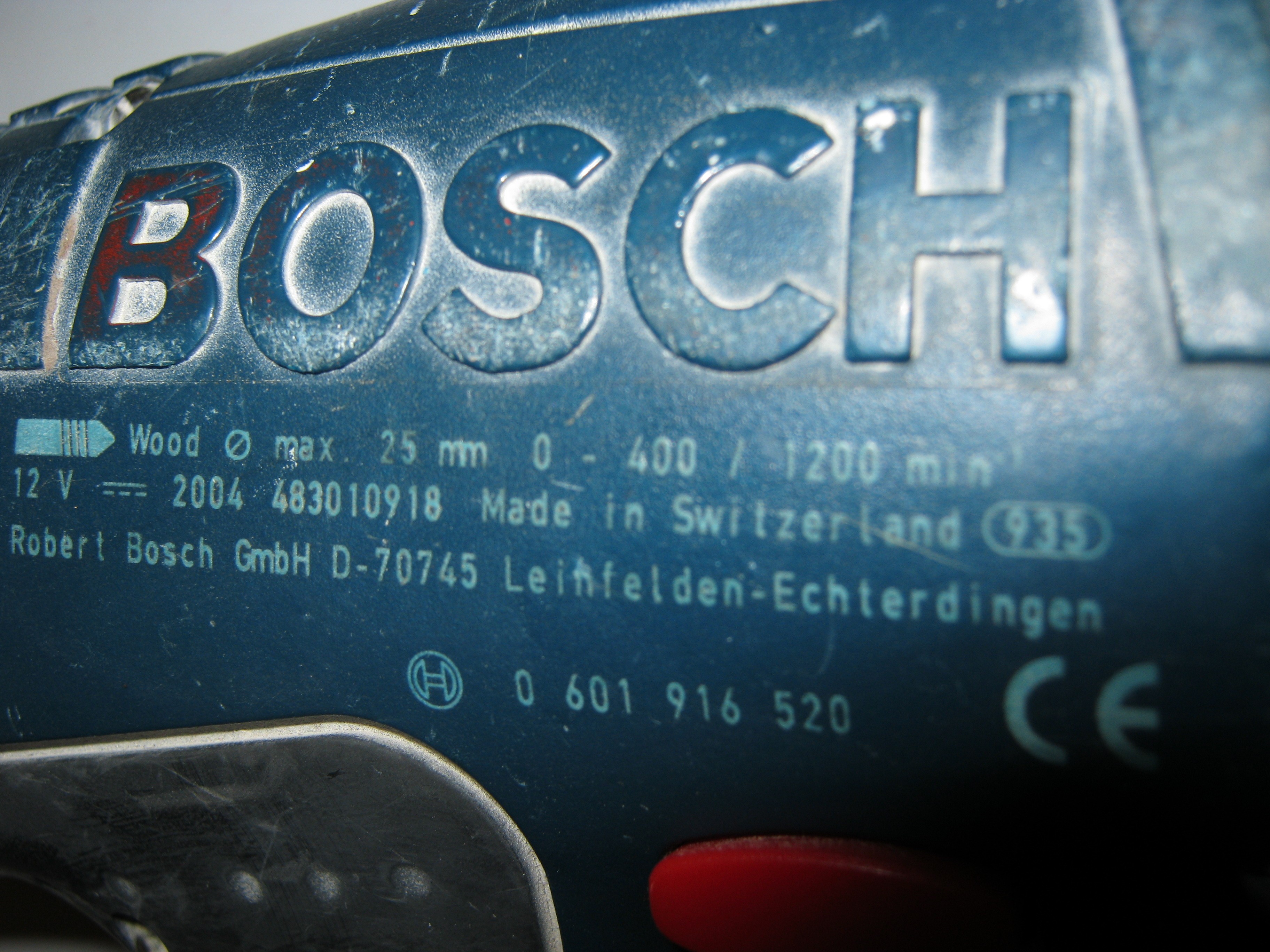

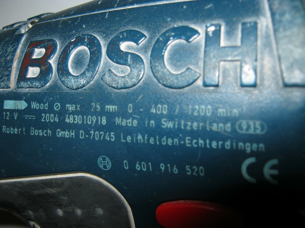

Чтобы не было вопросов "китай-некитай", вот фото моего шуруповерта.
Вот,к примеру,старенький Бошик GSR 12V:good:,купленный на строительном рынке в далёком 2004м году за 150уе.В 2008-м к нему был куплен за 400грн(50уе)запасной аккум-оригинал(2 родных благополучно сдохли после ежедневного использования).Шурупан за все эти годы ни разу не ремонтировался,хотя в работе был регулярно(в одних бережных руках,не падая,всегда с полным зарядом/разрядом))Последние 2 года - отработал мой капремонт квартиры,где и остался на пенсию - на личной полке и с переключателем реверса в нейтральной позиции)) и вечный хилтевский держатель для бит за 16 лет так и не потерялся))
Те вложенные 200 долларов этот инструмент многократно отработал.Хотя сейчас уже эту модель не куплю - пробовал венгерский вариант с китайскими аккумами - не впечатлило.
IMG_4276.thumb.jpg.dca45886f30ffb624f75c3e85d29846f.jpgIMG_4270.thumb.jpg.3e38da1ae5f17ffbd6b8609f333519d8.jpgIMG_4273.thumb.jpg.f4d420cd089dfad2bd9ab5aa5a2f8655.jpgIMG_4278.thumb.jpg.6b1f68282ff21744ce5641204e8e1c4e.jpg
Обычно конкретно написано на корпусе,где "сделано".Сейчас,конечно,уже и Бош,и Хилти,и Милуоки в Китае клепают - но доверие к "Made in P.R.C."ещё не окончательное))
