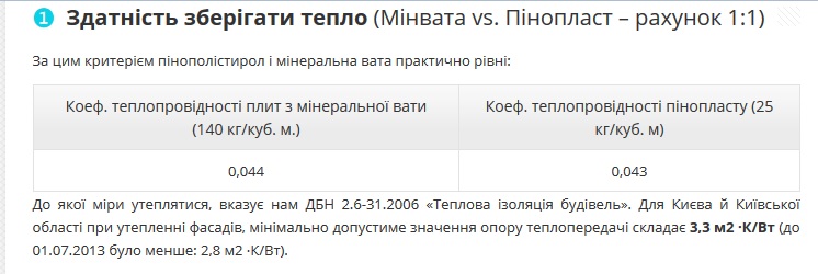

Можна почути доводи?
ПРосто я зараз живу в мансарді утепленій за Вашими рекомендаціями. В будинку буде ТІЛЬКИ вата.
В твердих утеплювачів більше недоліків ніж переваг. ;)
От є таблиця
www.stroypomosh.com.ua/uk/uteplennya-fasadiv-budynku-mineralna-vata-abo-pinoplast/#sposobnost-sohranyat-teplo
Опір в твердого матеріалу менший аж на 1 сотку. В чому тоді перевага ЕППС?
Якщо мінвату можна просто щільно вкласти, то в твердого утеплювача гімору більше, доведеться шви між ним і балками задувати. А то буде так сифонити, що мало не здасться.

Речь идет за ЭКСТРУДИРОВАННЫЙ ппс. Там совсем другие характеристики по теплоизоляции.
+ его еще и в том что он не собирает влагу как вата.
а влажный утеплитель работает совсем не так как сухой.
щели между стыками эппс перекрываются замками, а между балками можно той же ватой уплотнить либо пеной задуть.
Гуглить область применения ЭППС до полного просветления. особенно в части применения в жилье. и что в нем выделяется.
