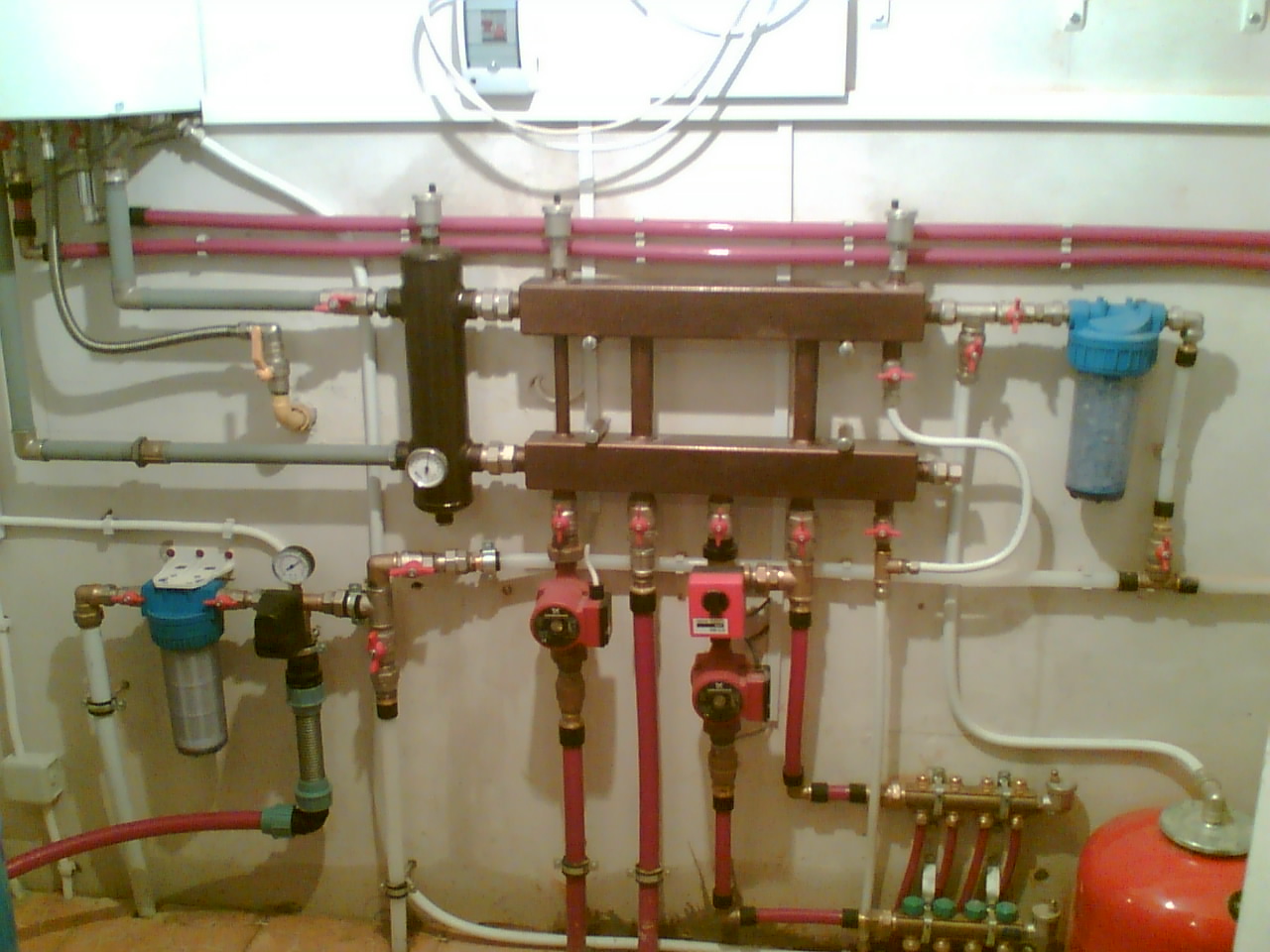

Что сначала? Обвязка котельной или облицовка плиткой?
Алгоритм такой.
Сначала в котельную заводится труба от источника водоснабжения, сводятся стояки горячей и холодной воды, выводятся трубы отопления (подача, обратка, циркуляция), провода электропитания, проводка от датчиков (если есть), после делается отделка стен и пола (плитка), потом - обвязка котла, врезка в сеть и коммутирование электропроводки.
Вот фотка, там после обвязки, потом, не то, что плитку, палец некуда просунуть.
П.С. Воду делал я, обвязку Николай.

Ага, значит, с плиткой мне спешить некуда, а то я второй день плиткой занимаюсь, нигде нет дешевой. Значит, сначала будем заводить воду. Врезка у нас уже есть,электрика тоже. Канализация есть. Вентиляцию и дымоходы будем делать с Димой. На крыше дымоходы уже есть. Котел висит. Значит, начнем с разводки воды.
