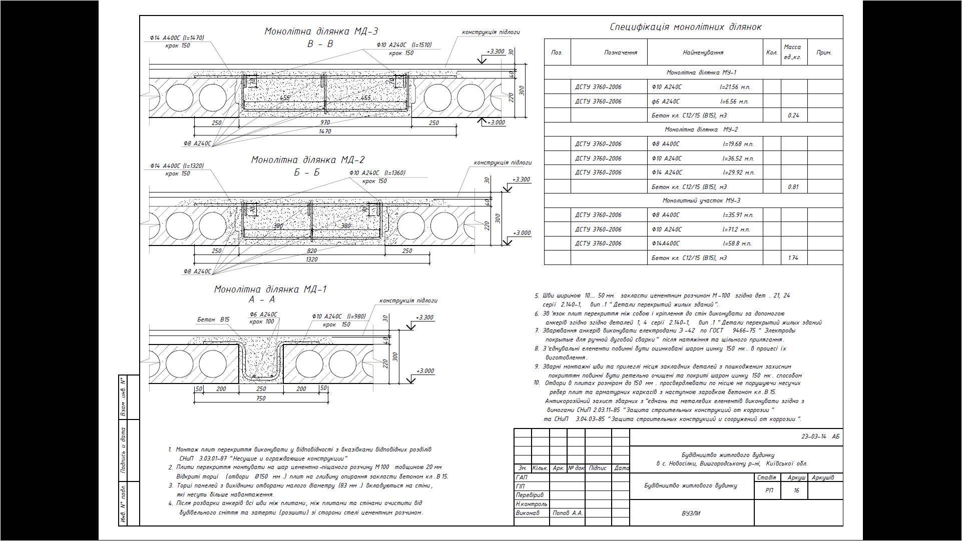

Это монолитное перекрытие так сыпится??? Это жестяк... а перфоратором не пробовали просверлить насквозь? Может оно там все такое?
При чистовой отделке?
Это перекрытие заливалось вручную замесами или с заводского бетона? Если с заводского бетона, то тут может быть одно объяснение - грязные сапоги пьяного строителя и всеобщий пофигизм - тоесть просто не убрали мусор перед заливкой. Если это все месилось внучную и заливалось - боюсь это беда бедовая. Глядя на Вашу стяжку, историю с дном септика и теперь вот с этим перекрытием, создается впечатление что Ваш дом отвергает любой цемент... или ... он весь был нагло сперт и продан на соседнюю стройку. Вы пустые мешки с под цемента у себя на участке видели?
Та не. Я эту, извините, \censored\ уже описывал раньше. У нас в целом заводские ЖБ перекрытия, и несколько участков рукотворной монолитки. Конкретно на эту монолитку (МД-3) я проверял армировку, и на осталные тоже. Там гнутая арматура с заходом на ЖБ плиты, каркас и все такое, он там есть. Я видел опалубку под это дело, и в ней лежала эта самая гора песка, еще до заливки. Проверил каркас, фотки отправил архитектору, у нас был авторский надзор дистанционный. Проект на монолитку можете в приложении глянуть, все это соблюдалось... И уехал домой. Но кто мог подумать что эти долбо, извините, ёб@ зальют бетон прямо в эту кучу песка!? Прочность сильно не пострадала, сверлили сегодня потолочники эту хрень, держит. Но неприятно. Ж@поручки опалубку предусмотрительно не сняли, а когда я их выгнал, снял и ой... Завтра придется дометать эту фигню, грунтовать и подправлять-замазывать где надо.
п.с. на перекрытии уже лежит сверху паркетная доска.
Замесом бетономешалкой в кучу песка, которая лежала в опалубке. Кучу визуально помню, не было сомнений что уберут. А вот оно как... :fool::o Мешки уже не помню, это давно было. Монолитка в остальном крепкая, стучал, сверлил...
Септик, стяжка и эта монолитка - все разные бригады.
Ясно. Ну тогда это такое... Не смертельно, хоть и неприятно... В который раз убеждаюсь что аватарам даже простую работу нельзя доверять. Интерессно сколько еще сюрпризов они приготовили?
Судя по идентичному рукожопству - это из одной породы алканафтов.
Я смел песок до бетона, там крепко, но завтра еще раз проверю. Это завершающий косяк. Остальные найдены и исправлены в прошлом году. Там хватало. Одну стену после них даже пришлось перекладывать. Если интересно, можете промотать тему Ж-)

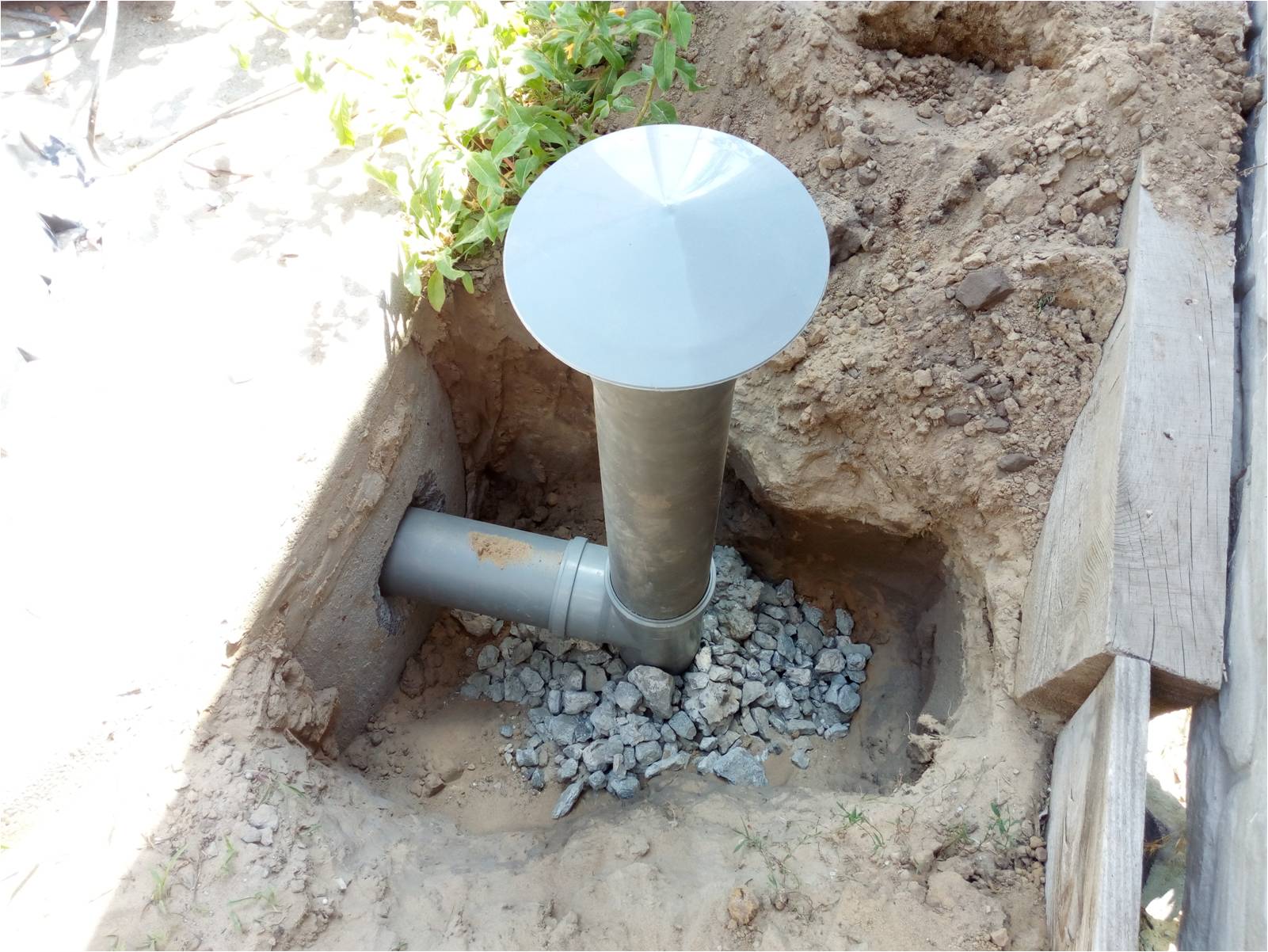

Смастерил вентиляцию для кессона. С дожде/конденсатоотводчиком, все как положено. На улице стало слышно насос. :o

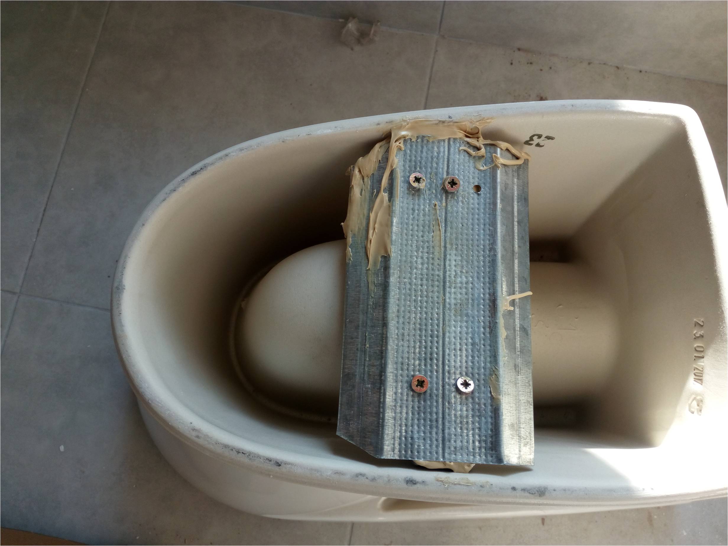

Ввиду несделанных плиточниками закладных и присутствия труб ТП в полу, горшок пришлось эстетично... приколхозить. Штатное крепление тоже пригодилось.

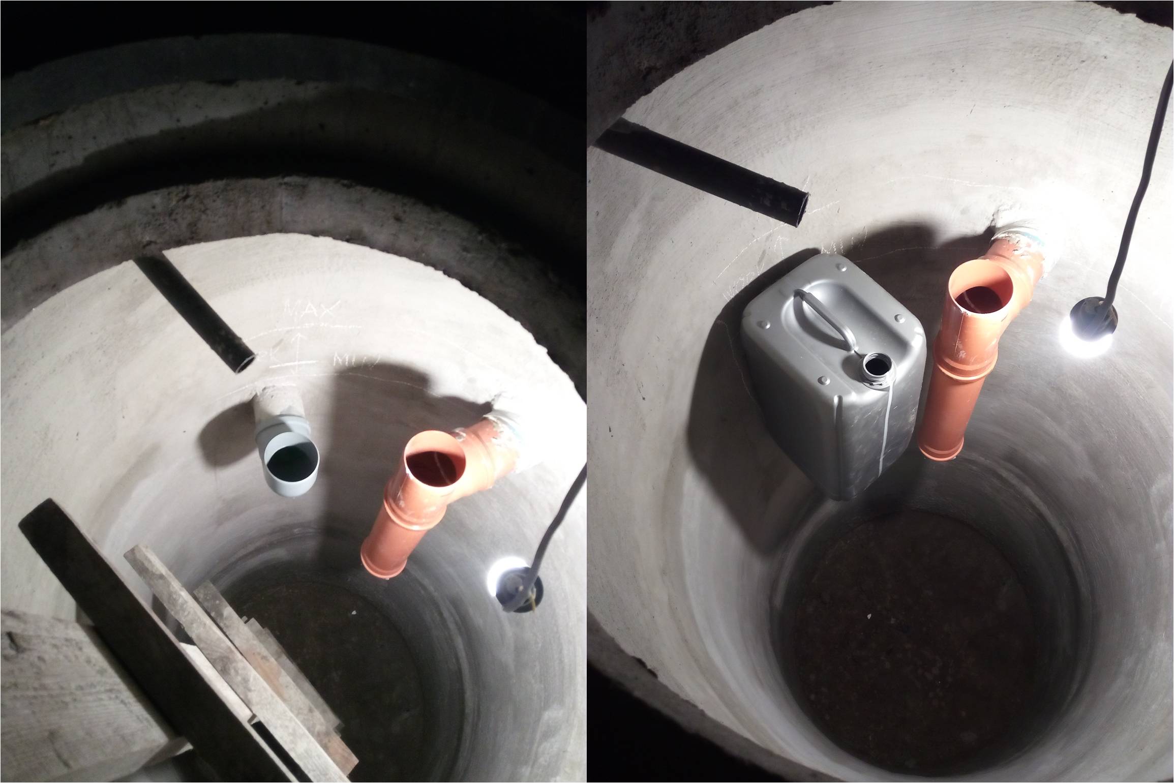

Начал монтировать самодельный биофильтр в камере II из пластиковой канистры 30л. Планируется засыпка керамзитом 20л. Думаю над размером дырок, наверное, остановлюсь на 5мм.

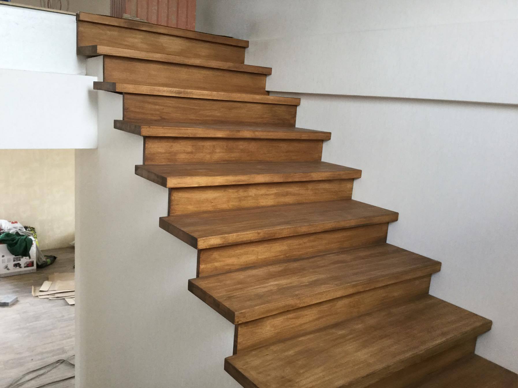

Наша лестница обрела законченный вид. И тут же вылезли дополнительные косяки предыдущей бригады - проем сделан неточно, хотя все, блин, размеры и указания были. Установщики уже подколхозили по месту. и все встало как надо. :flag1: Красота! Как обычно, не обошлось без шкандаля с поставщиком лестницы, который, как водится, пытался сорвать сроки. Но все решилось, потому что есть чудо-жена, мега специалист по лестницам! :beer:
