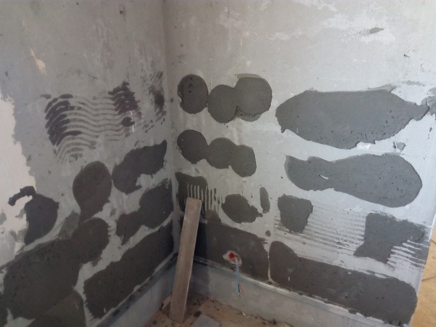

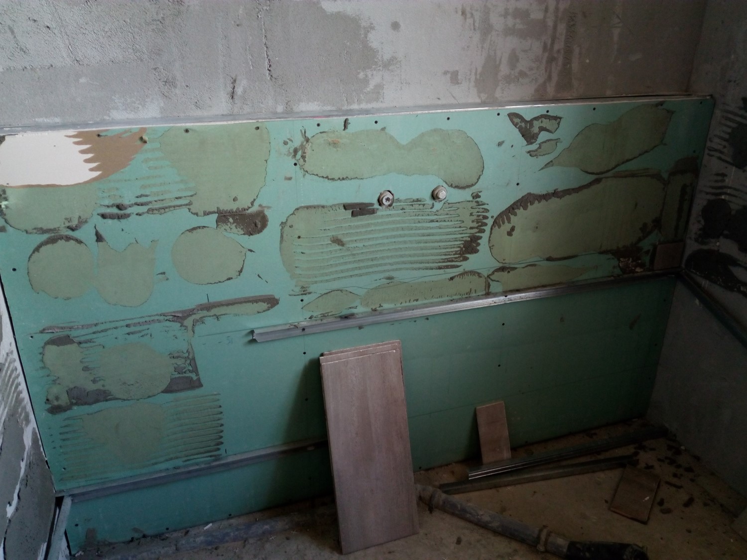

Коротко впечатения выходных. Орех выжил после удара заморозков, аллилуйя готова проводка второго этажа, можно зашивать гипсокартоном, плитка после мастера-бухаря (паспртные данные выше в теме) снялась руками. И немудрено, чай, на корявые ляпухи ставилась.

Жесть... Хдэ, Вы, таких находите? :D
Доброта... Плюс в том, что мы научились быстро увольнять :flag1::lol:
Я видел проломленную ванную у людей. Чем пара в ней занималась, не уточнял.
Это потому что её "ваши работяги" устанавливали...

есть такая традиция: при заходе на объект нужно обос..ть предыдущих исполнителей :)
Есть такое. Останавливается простым вопросом - так что, что делаем, какие планы, сроки? Ж-)

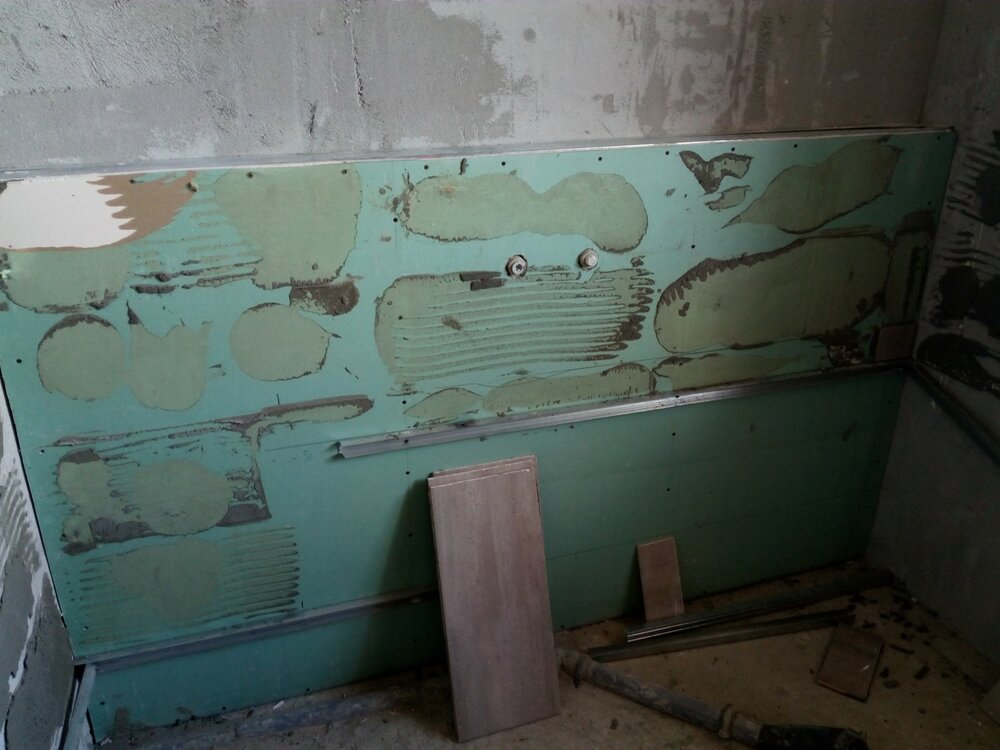

Кхм, кхм... Там картон каГбэ одинаковый со всех сторон, и гидрофобные добавки в гипсовую сердцевину тоже внесены равномерно :D
Может просто фаски перевернули?
Я уже потом понял, что фигню сморозил. Прото с г/к опыта нет от слова вообще, вот и понял неправильно. Да, в одном месте перевернули догори раком, ну и вывалили стену с противоположной стороны когда дюбелились. Не иначе как комбайном гороходным, че. :D

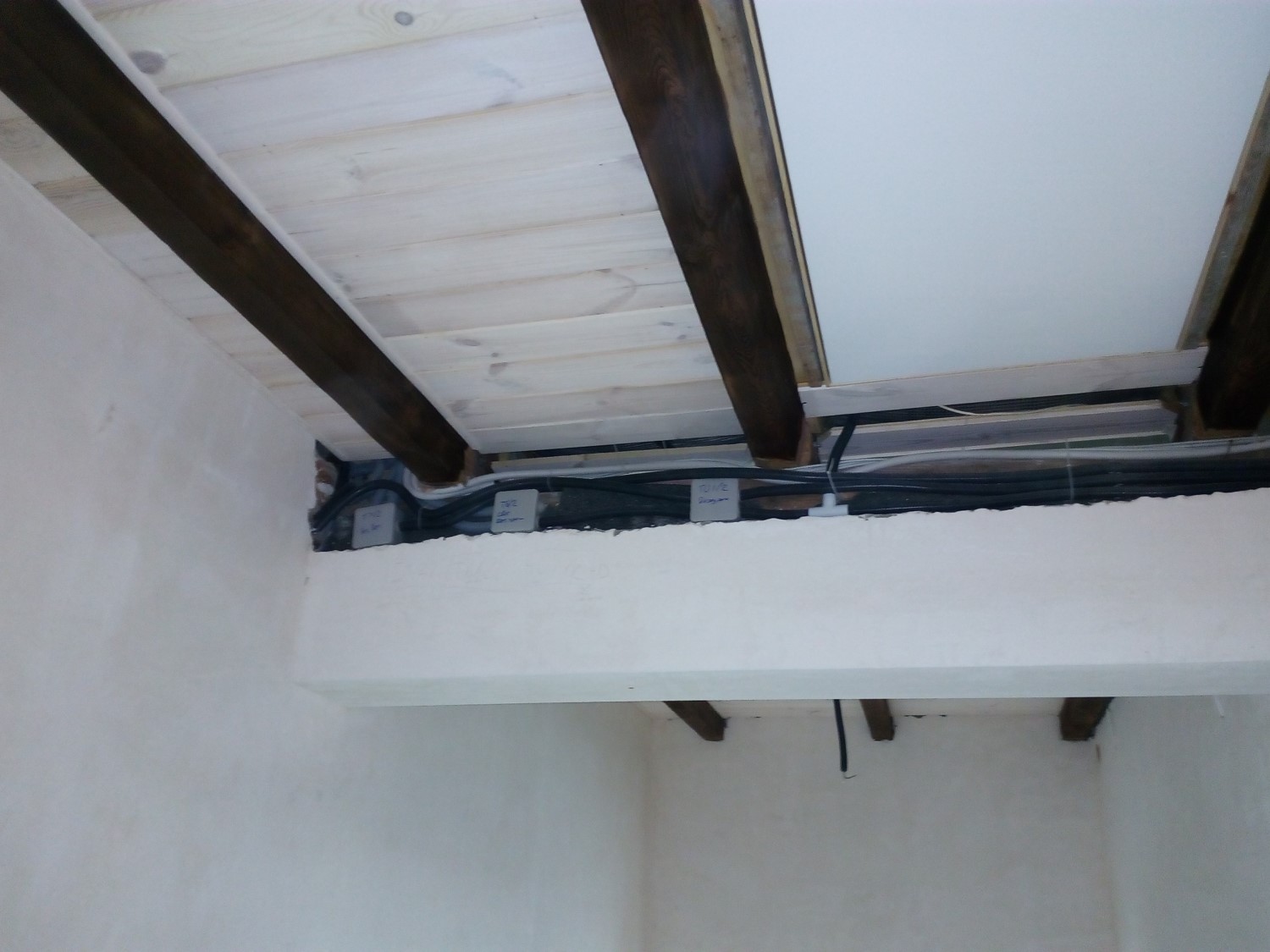

Еще, я б вот сюда под эти белые провода, если это электрика, какой-нибудь оцинковки бы подложил между деревом и проводами.
Белые провода слаботочка (сигналка, камеры, интернеты), черная гофра электрика, коробки негорючие, почти герметичные. "Почти" - забiл заглушки на головки крепежа вернуть. Дерево обработано. Проблем вроде как не ожидается.
