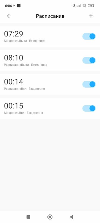

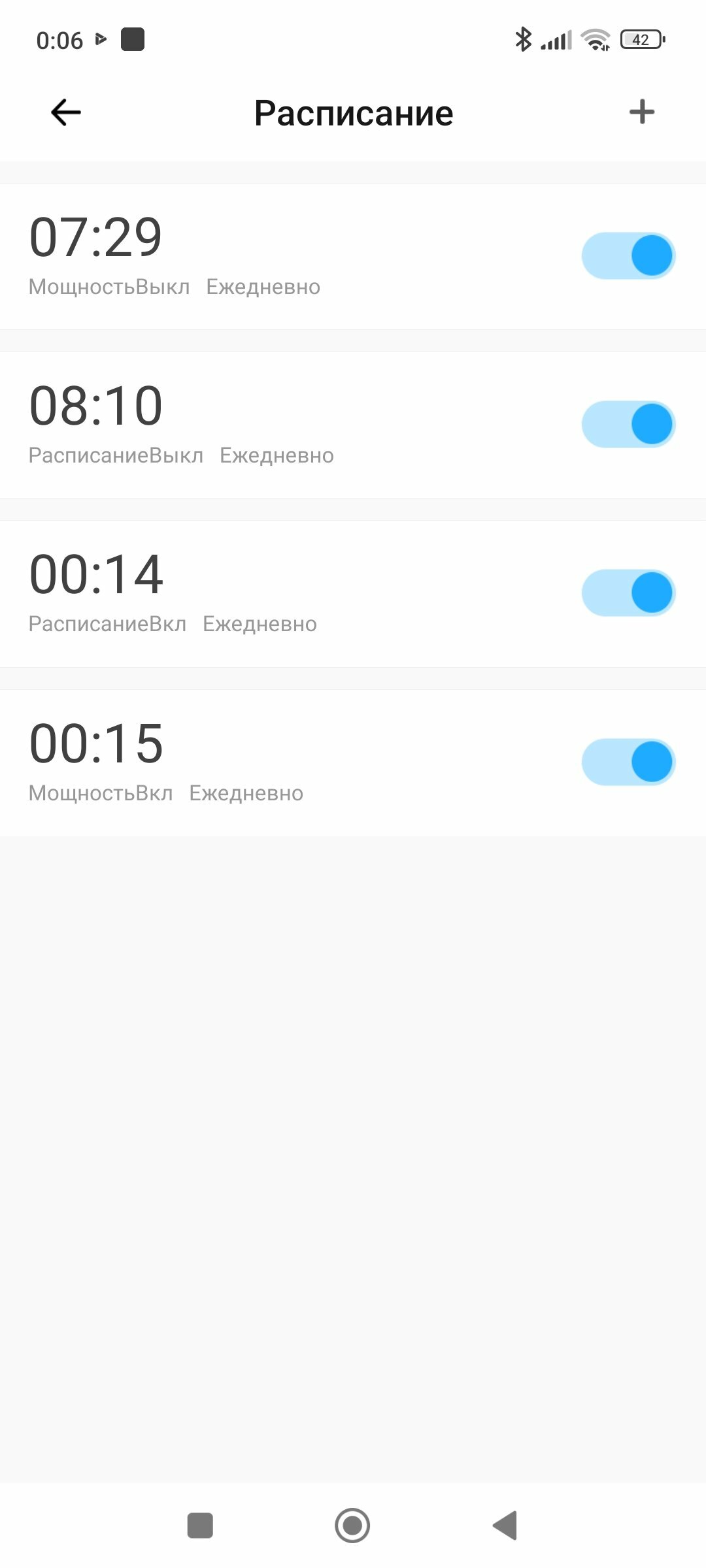

2 минуты назад, Taras-ko сказал:
В ручну змінюєте ? Якщо автоматично, то який у вас котел?
Да в ручную меняю расписание в приложении, котел протерм скат, к нему сухой контакт от сонофф могу менять расписание и мощность котла 100/50%
Screenshot_2023-12-04-00-06-08-960_com.coolkit.thumb.jpg.fb2a8f698d597d40d2eab802a6b9e6d7.jpg
У меня на счетчике сбитое время ночной тариф начинается в 00:15 утром уменьшается мощность что бы два бойлера могли поработать одновременно и нагреться до 80 градусов, у меня просто вводной автомат 3х16ампер

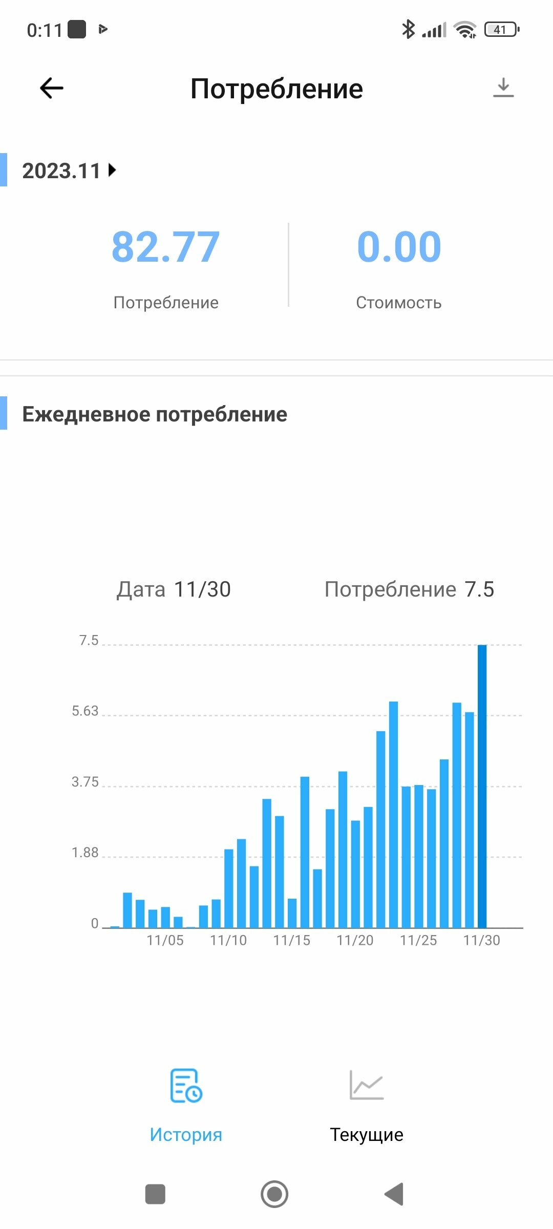

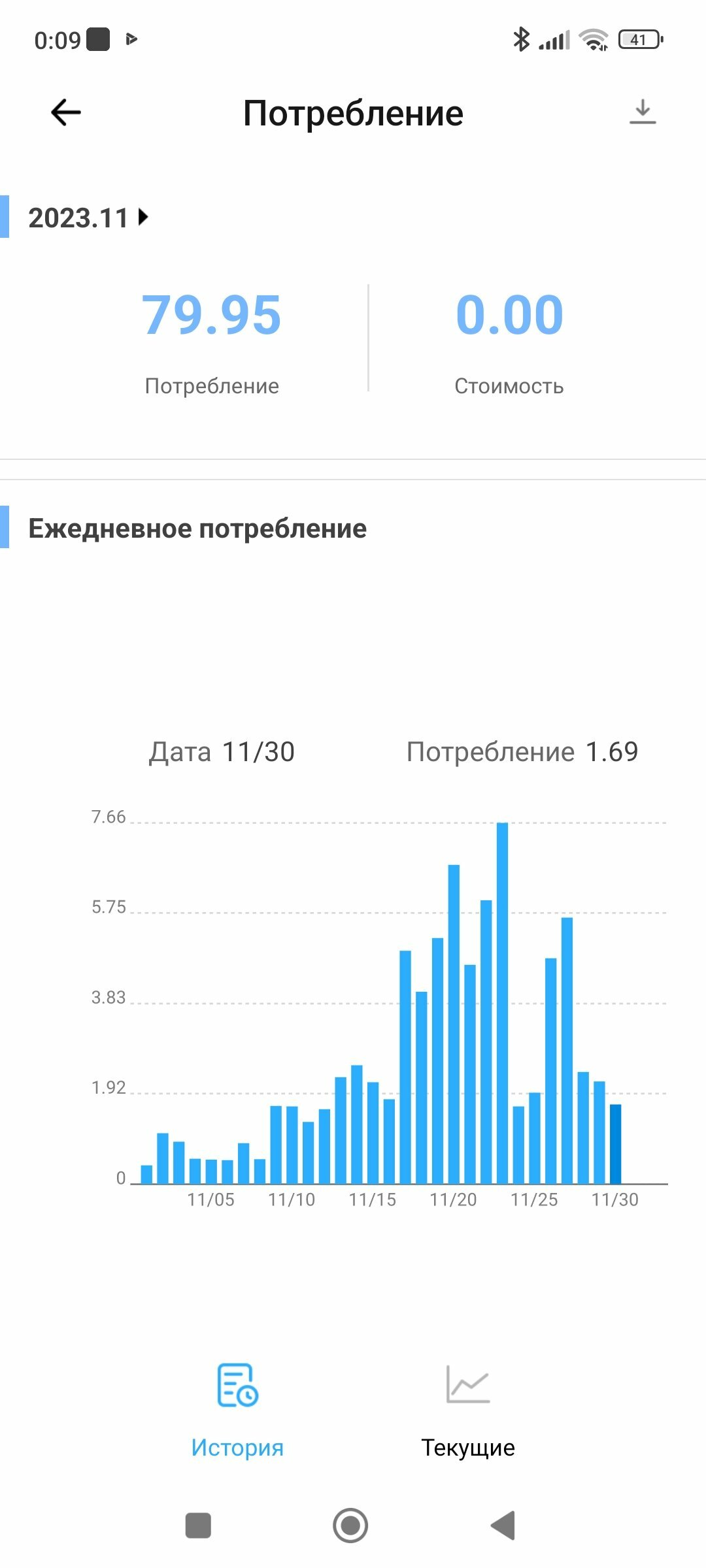

6 минут назад, Taras-ko сказал:
160 Квт за міс, це по 5,33Квт в день, або по 220 Ват в год. І якщо кондиціонер не один то взагалі не розумію що вони нагрівають.
Их два, у них есть такое понятие как СОР и они работают не постоянно в среднем потребление когда работают 360 ватт
Вот ноябрь
Screenshot_2023-12-04-00-09-59-590_com.coolkit.thumb.jpg.4bc27a55156a4f158d61a19fcb9a8cac.jpg
Вот второй
Screenshot_2023-12-04-00-11-16-695_com.coolkit.thumb.jpg.56af3593aeeb77ec281214115f6426f4.jpg
