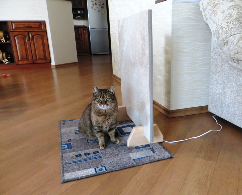

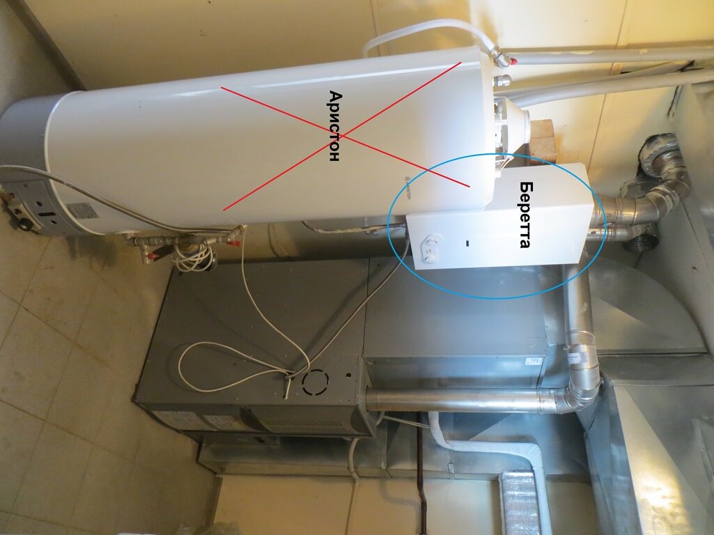

Газовый бойлер ГВС на 200л. отключили еще в 2015 году, поставили газовый проточный нагреватель (фото). Вместо 105 кубов\мес (1260 куб\год) на ГВС сейчас 18-20 куб\мес (240 куб\год). Температуру на регуляторе отопления больше +18 не ставим, но в 2 спальнях и в зоне отдыха стоят электрические керамические обогреватели (фото 2) на 400 ватт. В 2017 году расход газа - 1686 кубов и на 400-500 кВт в месяц дополнительно в отопительный сезон увеличивается расход электроэнергии.
В октябре на отопление ушло 200 кВт электроэнергии и 15 кубов газа
