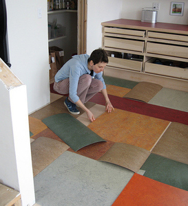

Вот так простой линолеум вышел в фавориты))) А кому линолеум кажется не очень экологичным, тем более если под ним ТП - говорят мармолеуим ( натур. линолеум) на кухне самое оно. Пишут, что натуральное покрытие мармолеум находится в ценовом сегменте между обычным линолеумом и покрытиями из дерева (паркетная доска и др.).Как думаете, господа форумчане, это маркетинговый ход или действительно тема? Никогда не приходилось работать с таким материалом. Есть ли у кого такое покрытие на кухне, практично ли оно, не изнашивается ли со временем, может теряет внешний вид, как у девушки Sweet Home в предыдущих сообщениях ламинат?
На фото укладка мармолеуима
