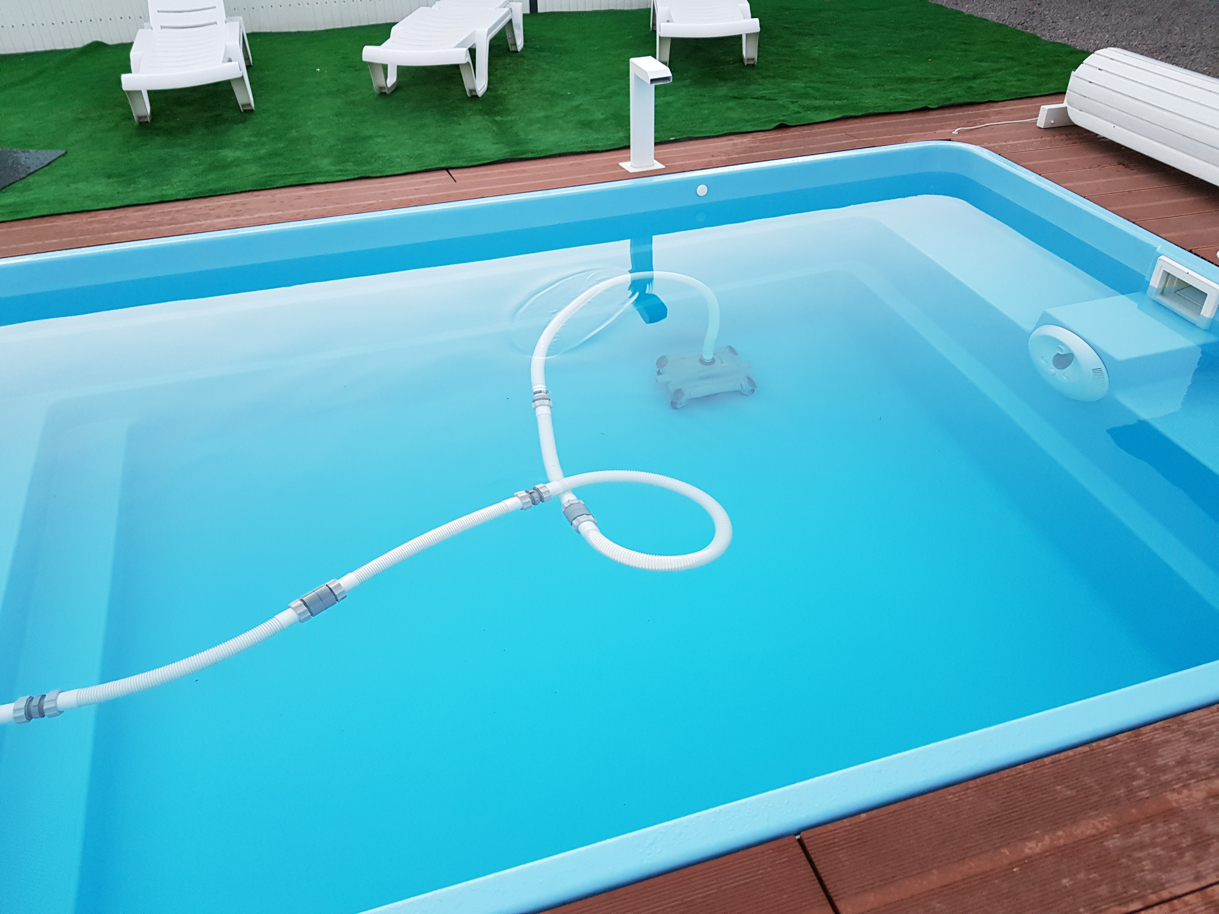

На мою думку краще ті гроші витратити на "робот":) пососос .Вже писав про нього, але повторюсь - дуже вже корисна штука.
Пару днів басейн був відкритий звісно на дні з"явилось сміття -дві години пилосос поїздив і порядок.

@sah79, а можно фото как он к форсунке подключается ?
как пылесос он конечно бездарен, а вот как баламут ему по идее цены нет
давно на него смотрю но не могу понять, да и продаваны не могут ответить каким макаром он подключается, и подойдет ли в моем случае
Фото сьогодні зроблю.
Як пилосос не дуже він і " бездарен" -дозволяє мені пилососити всього пару раз за сезон.А це "дорогого" коштує.
А от про баламута -тут 100%.Фактично бігаюча по басейну форсунка.Застійних зон немає зовсім.
По підключенню точно доведеться кулібнічати , він для каркасників.

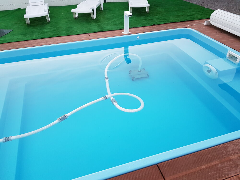

Що за пилосмок і що за ролета?

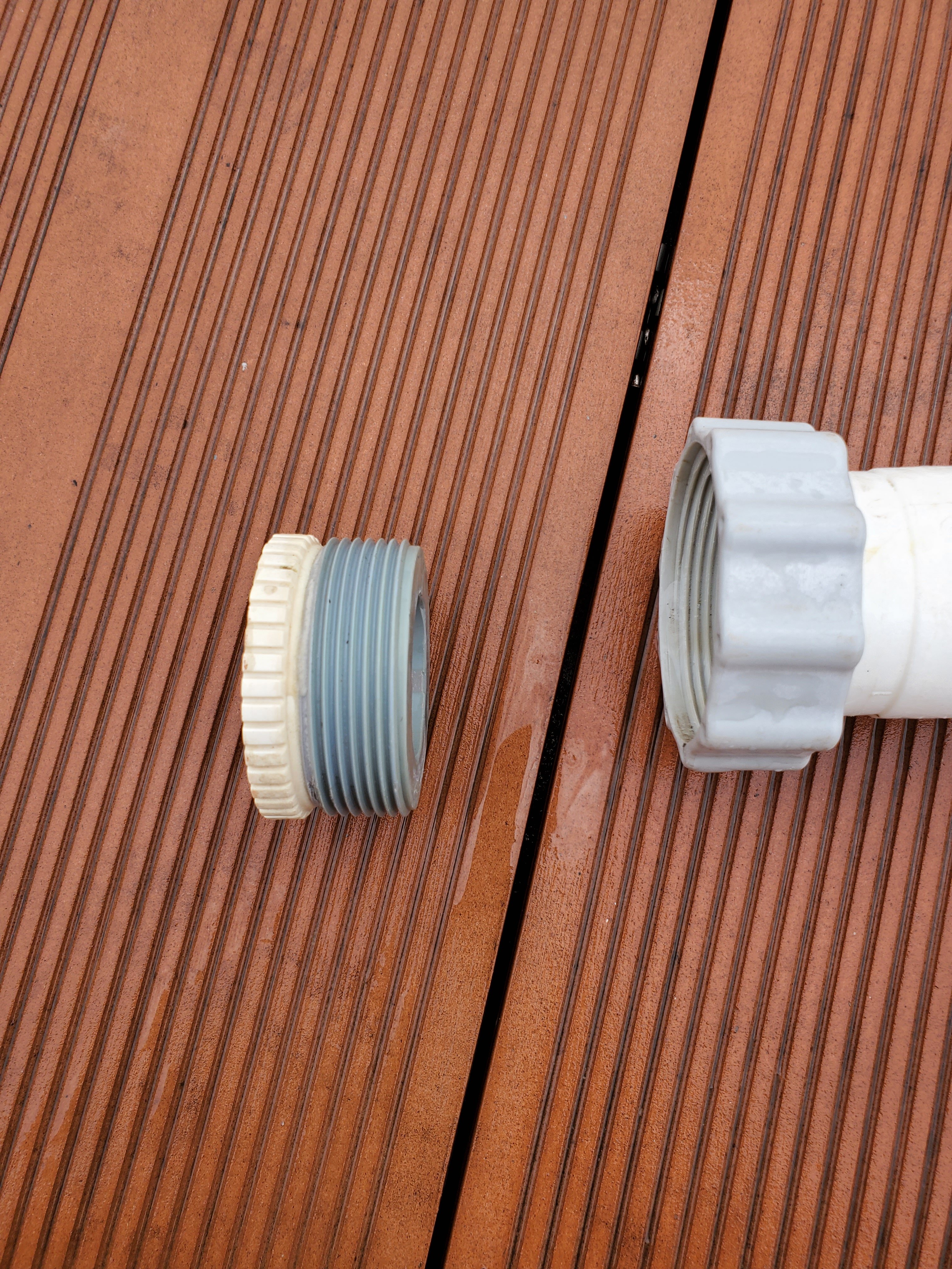

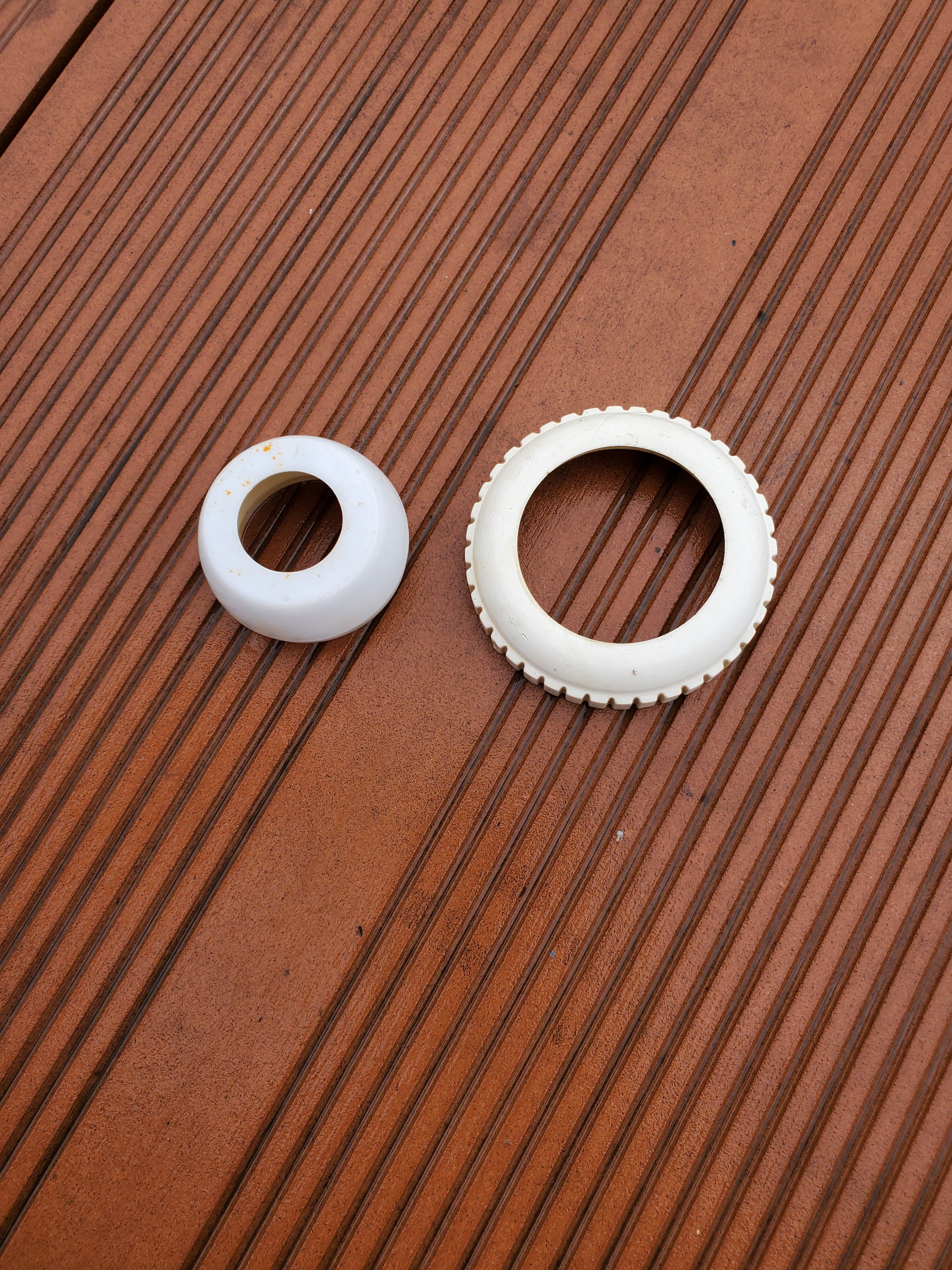

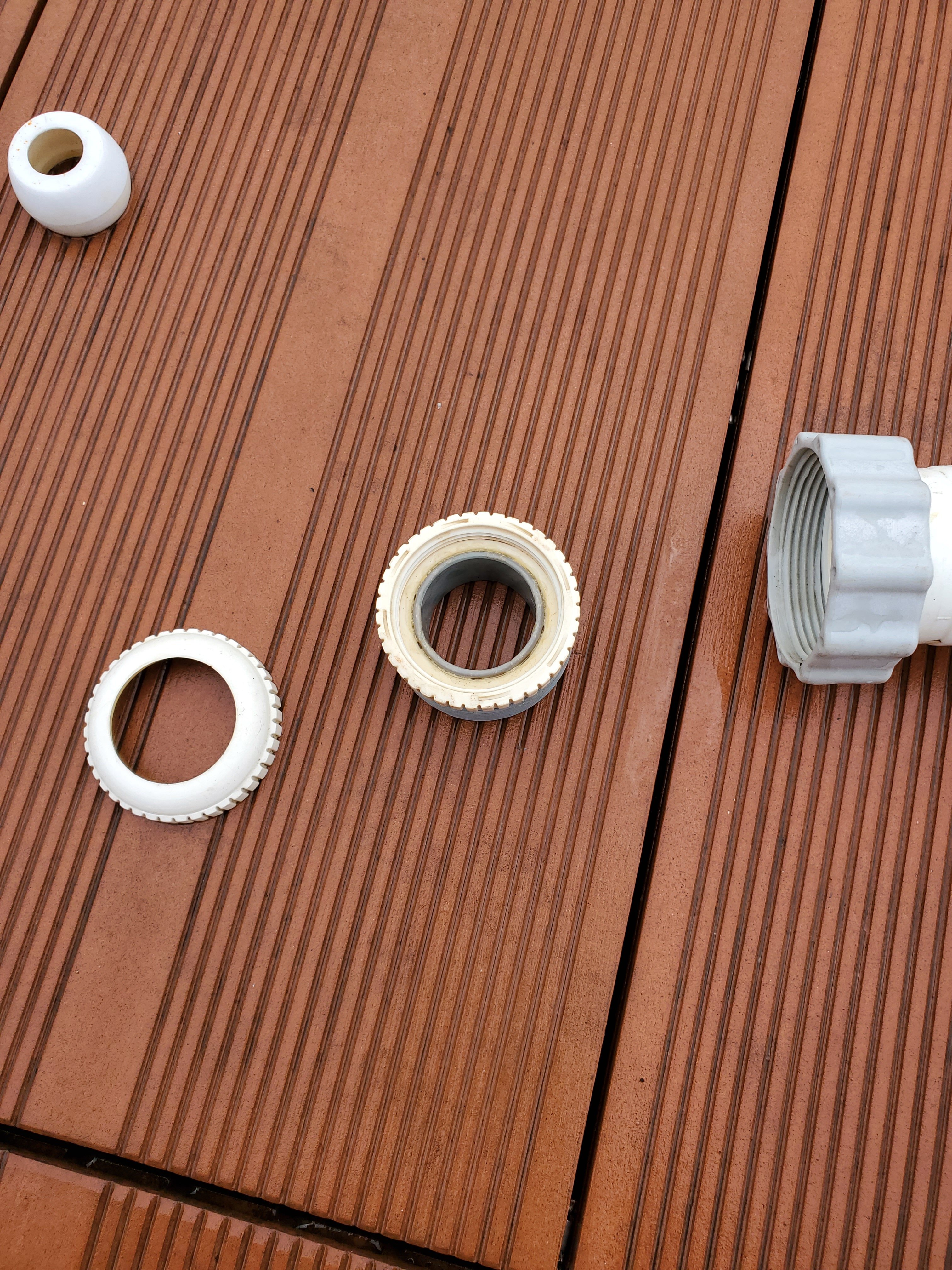

На фото уже з доробкою.З магазину ,вже точно не пам'ятаю , здається з обох кінців шланг зроблено так як і звичайний пилососний.Одним кінцем він насовується на пилосос а іншим "на щось" в інтексовські басейни.
У мене ж в басейні стоять форсунки кокідо олімпік:
Тому прийшлось склеїти сіру частину від пилососу і білу гайку від окремо для цьго купленої форсунки.20200620_141820.thumb.jpg.5ab9f63e9227d793886995850d3e9081.jpg
Тепер я просто зкручую гайку з шариком з форсунки в басейні і накручую "перехідник" , а до нього вже шланг інтексовського пилососу.
Там в комплекті стільки всяких пласмасок що закулібнічати не важко.
ЗІ.Пилосмок -вже розписав :інтекс.А ролета власного виробництва.

Форсунка може бути і не проклеєна той пластик інколи достатньо рукою трохи сильніше затягнути і все назад без ключа ніяк.Колись так зіпсував дешеву штангу для пилососа: руками затягнув а назад відкрутив тільки зламавши,ключем.
