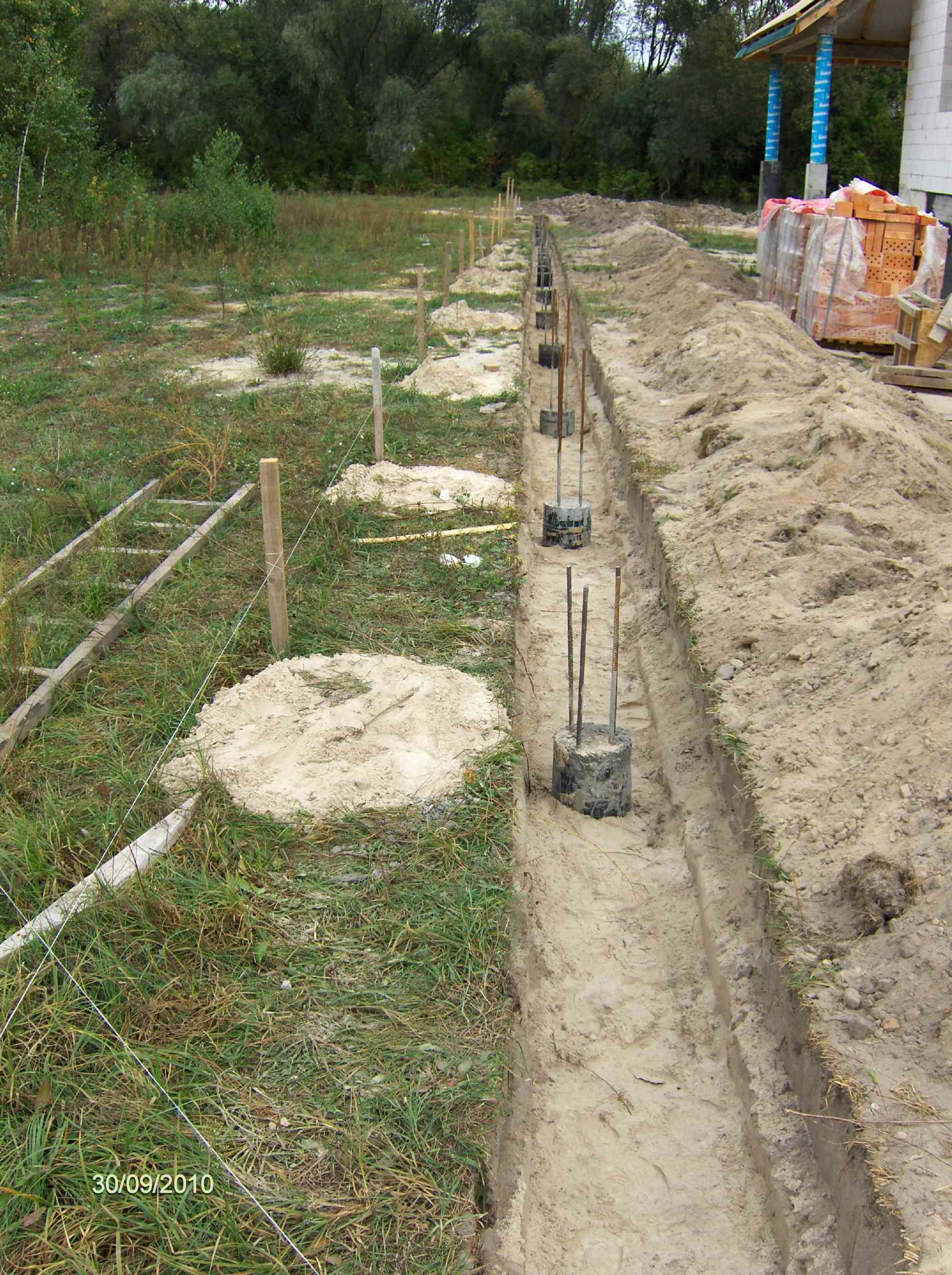

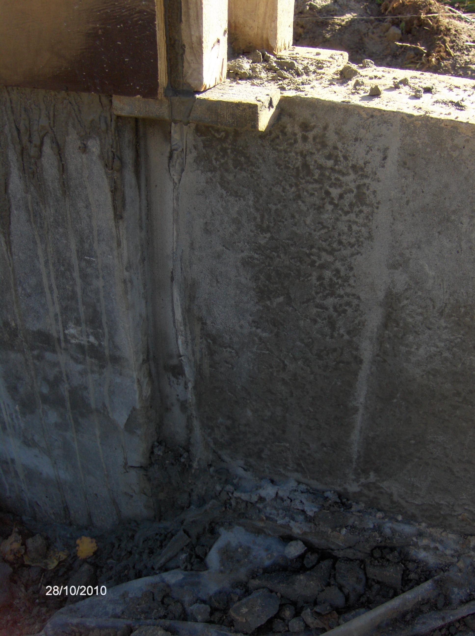

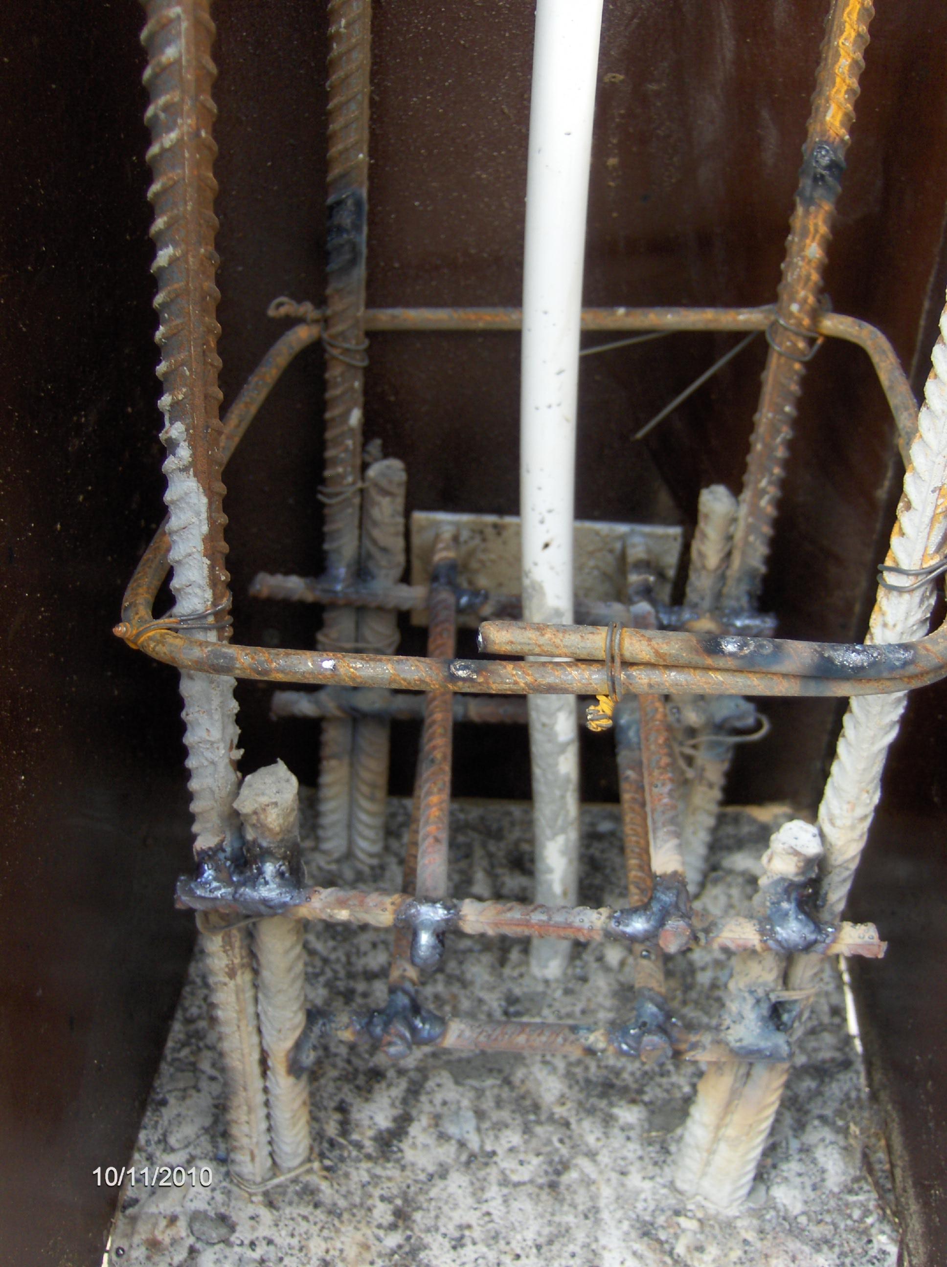

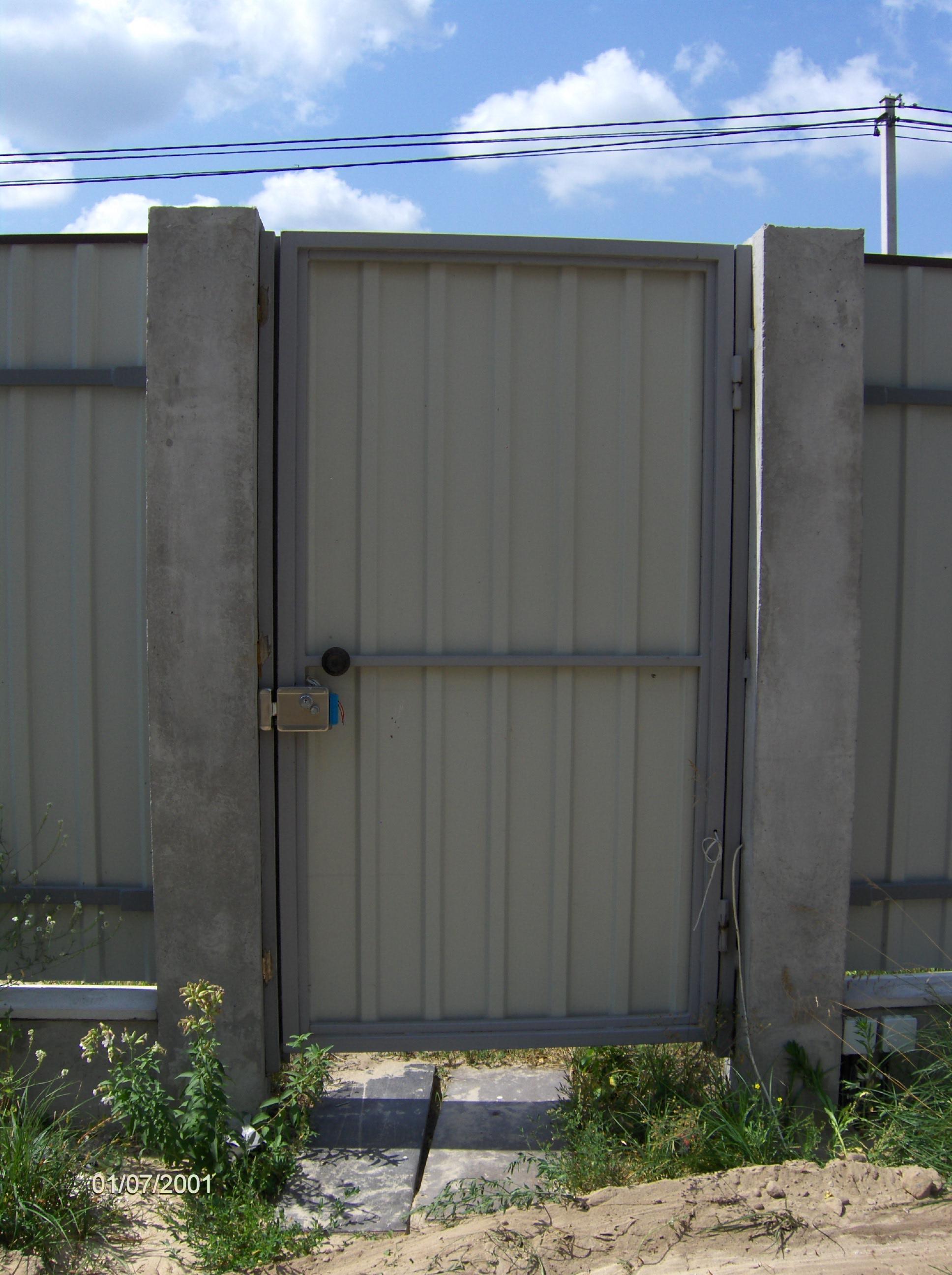

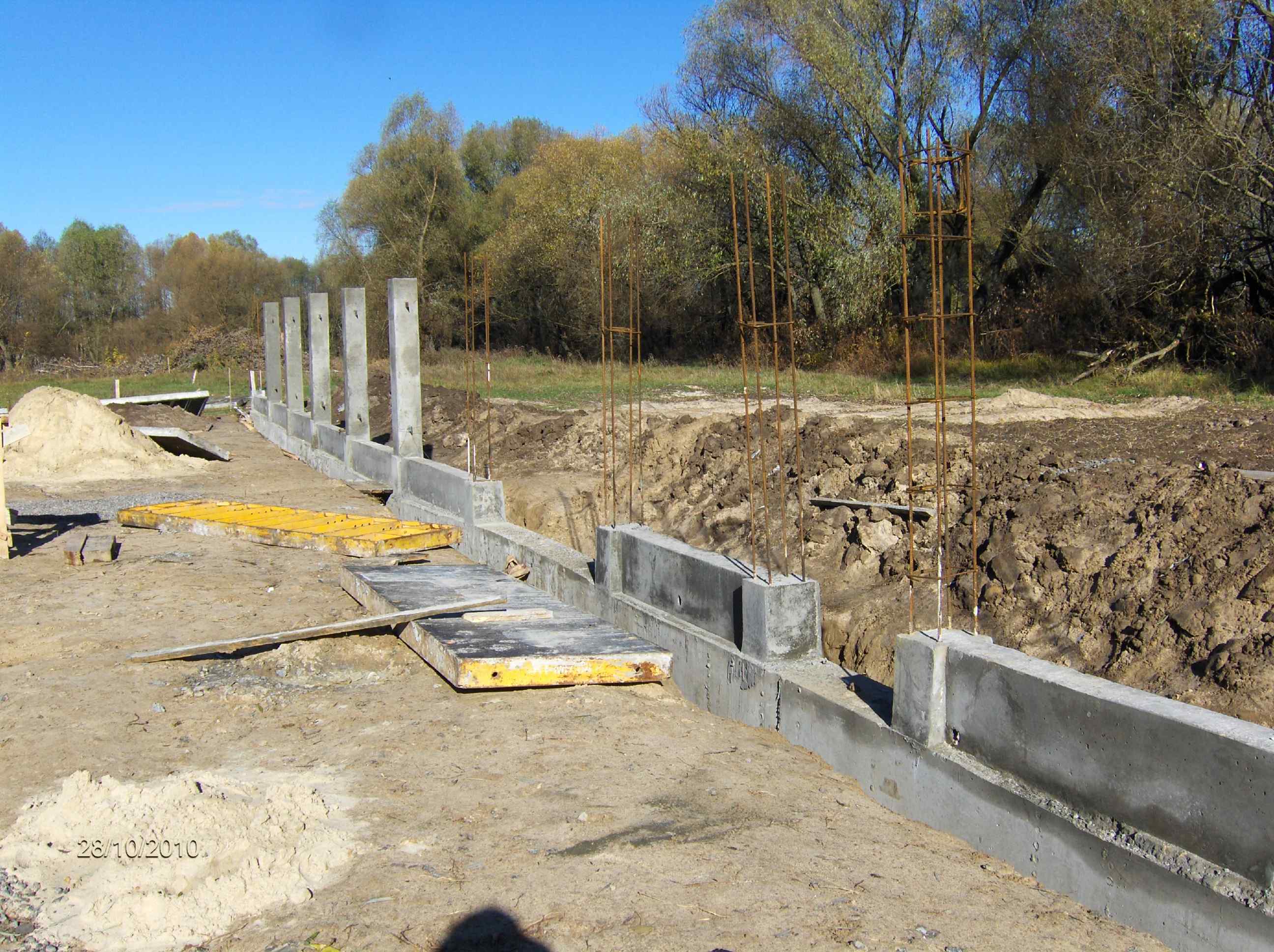

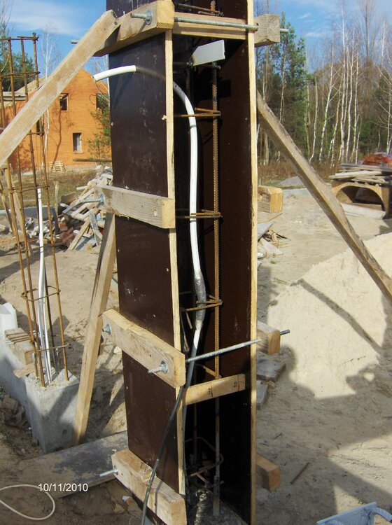

Столбики уходят вглубь на 1м.
В них каркас - четыре прута арматуры ф12 (фото 1).
Вот это место, где калитка - фото 2.
Там нижние прутья соединяются с верхними (фото 3, 4).
Что если раскопать на 0,5м вглубь, "расчистить" бетон до арматуры, к арматуре приварить поперечину (уголок 63), а уже потом к этим поперечинам приварить перемычку (допустим из двух уголков 63-100).
Потом все это дело загерметизировать, чтобы продлить жизнь железу.
Может, даже бетоном залить... но лучше наверное несколько раз покрасить и замотать чем-то (чем?).
Потом засыпать все это хозяйство щебнем. А сверху ведь будет дорожка, которая тоже из щебня (а на ней- ФЭМы)...
Насколько дееспособный такой вариант?

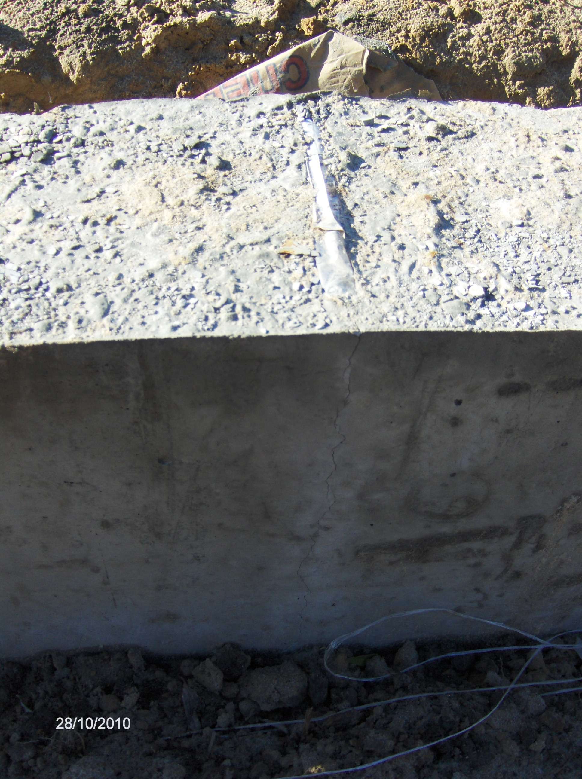

підкопати під ростверк, взяти сваї обох стовпчиків в обойми, зварити обойми прутами. по ідеї - робити треба в холодну пору року, коли ширина калітки максимальна.
... то есть раздельный.;)
Так вот калитка и есть этот самый деформационный "разрыв".
В том то и дело что "разрыв"
ИМХО как на меня у Вас по обе стороны от калитки получились плечи лука из бетона и тетивой в виде профильной трубы.
Тоесть метал сжимаясь тянет столб вместе с роствергом а под калиткой ему сопротивляется только песок. Возможно ситуацию исправит простое залитие участка под калиткой бетоном на глубину столпов без соединения с ними - тоесть обычный клин. Вернее не исправит, а уже оставит на томже месте.
И второй вариант сделать на столпах возле калитки пристыковку трубы не сваркой а болтовым соединением с небольшим люфтом.
Однако вот Korni еще пишет про грунтовые "силы". Думаю, что грунт тоже влияет. Поскольку столбики БЕЗ расширения внизу 9к тому же в "скользящем" рубероиде), а "ростверк" мелко заглубленный (10-15см в земле), то зимой вполне вероятно за счет пучения столбики немного приподнимает...:( вот они вверху и расходятся и вместо прямоугольника получаем "трапецию".
НО... это ж зимой... а "расширение" произошло сейчас. Вот вчера проверил зазоры. Снизу - 10мм, а сверху - 12-13... А ведь последний раз когда выставляли было по 8мм (ВОСЕМЬ!!!).
Т.е. ОДНОЗНАЧНО трубы "тянут". Я еще вспоминаю проблему и Ильи (К2) с трубами и столбиками кирпичными, так там просто столбики разрушались...Вот мне тут еще присоветовали сделать на трубах "деформационные швы", а именно - разрезать трубу, надеть на место разреза отрезок (примерно 10см) такой трубы, чтобы внутренний размер ее совпадал с наружным существующей. Т.е. сделать такого рода "муфту"... Без этого "скреплять" поверху наверное "стремно" - может оторвать...:o
Но вот ГДЕ делать этот разрыв?

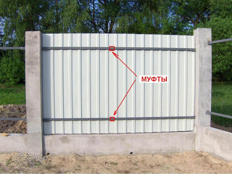

Что если ТАК:
У меня слева и справа от калитки по три пролета. Вот в среднем и поставить эти муфты. Закрепить болтами. Просверлить насквозь муфту и трубу, а в муфте отверстие расширить влево-вправо на 2-3мм...
Прокладки (шайбы) пластиковые поставить, чтоб "скользили"...
Думаю, что за счет выступающей "волны" на профиле эти подвижки могут скомпенсироваться и сам лист от трубы не будет "рвать" - у меня саморезы в каждую волну накручены...
КАК ТАКАЯ ИДЕЯ?

Ещё читая Вашу тему, запомнил это (ни кто обычно не заостряет на этом внимание.) У Вас вообще наглядный пример грамотного исполнения функционально продуманного и визуально привлекательного забора, к тому же без перерасхода материалов.

Ваша манера всё усложнять просто поражает. Идея рабочая о возникают вопросы:
  1. 1. реализовать сложно надо разбирать забор;
  2. 2. зимой хорошо а летом в этом месте будет маленький пузырь в волне Вы заметите и появится новый пост:D
У Вас трубы приварены к шине. Просверлить трубу и шину сейчас свердлом например диаметром 8.5, потом обрезать сварное соединение и в шине рассверлить отверстия в обе стороны на 3-4 мм для получения люфта и соединить болтами через пластиковую шайбу. Результат тотже но проще и изменение в длине не будет видно ведь зазор между профлистом и столбом я надеюсь небольшой есть:):).
PS Сверлить надо в местах где профлист несоприкасается с трубой:D:D.
PPS И залейте бетоном под калиткой если и будет подымать Ваш Забор дедушка мороз то он будет это делать равномерно с двух сторон а не выжимать каждую сторону отдельно

...когда Сергея (BrotherSam) пост прочитал и посмотрел по ссылке как он сделал.
И решил, что сделаю точь-в-точь как вы описали...
Тем более, что как раз на фасадной стороне закладные получилось у них очень точно вывести и трубы как раз на уровне закладных.
Вот фото калитки - можно убедиться...
Только вот думаю, что нужно не возле калитки это делать, а все-таки на один пролет отступить, чтоб люфт был в обе стороны...

А по поводу возможного морозного пучения, так решили с архитектором все-таки оба пролета по сторонам от калитки откопать ростверки поглубже и засыпать пазухи щебнем (если получится, то подложим геотекстиль и в него щебень "завернем"...

Опять на те же грабли.
В новом варианте выжмет не первый столб а второй и третий например от калитки и выйдет что зазор сверху уменьшится или ростверг лопнет из за неравнамерной нагрузки. Это лично моё мнение но почему Вы так усиллено не хотите просто залить ещё кусок ростверга под калиткой. Хотя вариант ответа уже пришёл сам собой - дорожки уже сделаны:good:
Столбы не выжмет так уж сильно. Мы же делаем как вы сами предложили овальное отверстие, чтобы был люфт. Справа от калитки - ТРИ пролета, потом опять разрыв - ворота, слева от калитки - ТРИ пролета и УГОЛ.
Так что думаю зазора на три пролета хватит вполне.;)
Повторюсь - там грунт-супесь и под ростверками еще 20см щебня. Чтоб не лопнуло на длинных участках делал специально деформационные швы (см. на фото 1 и 2).
