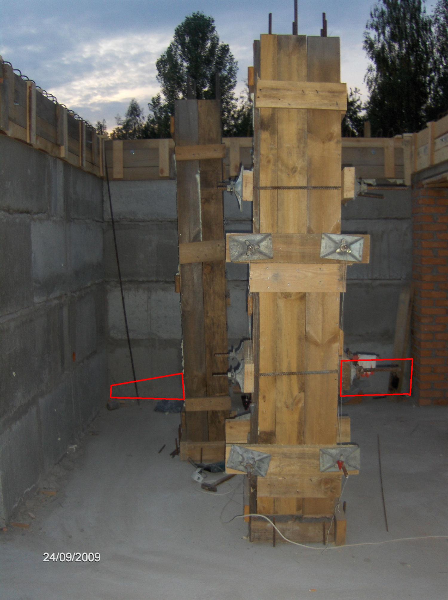

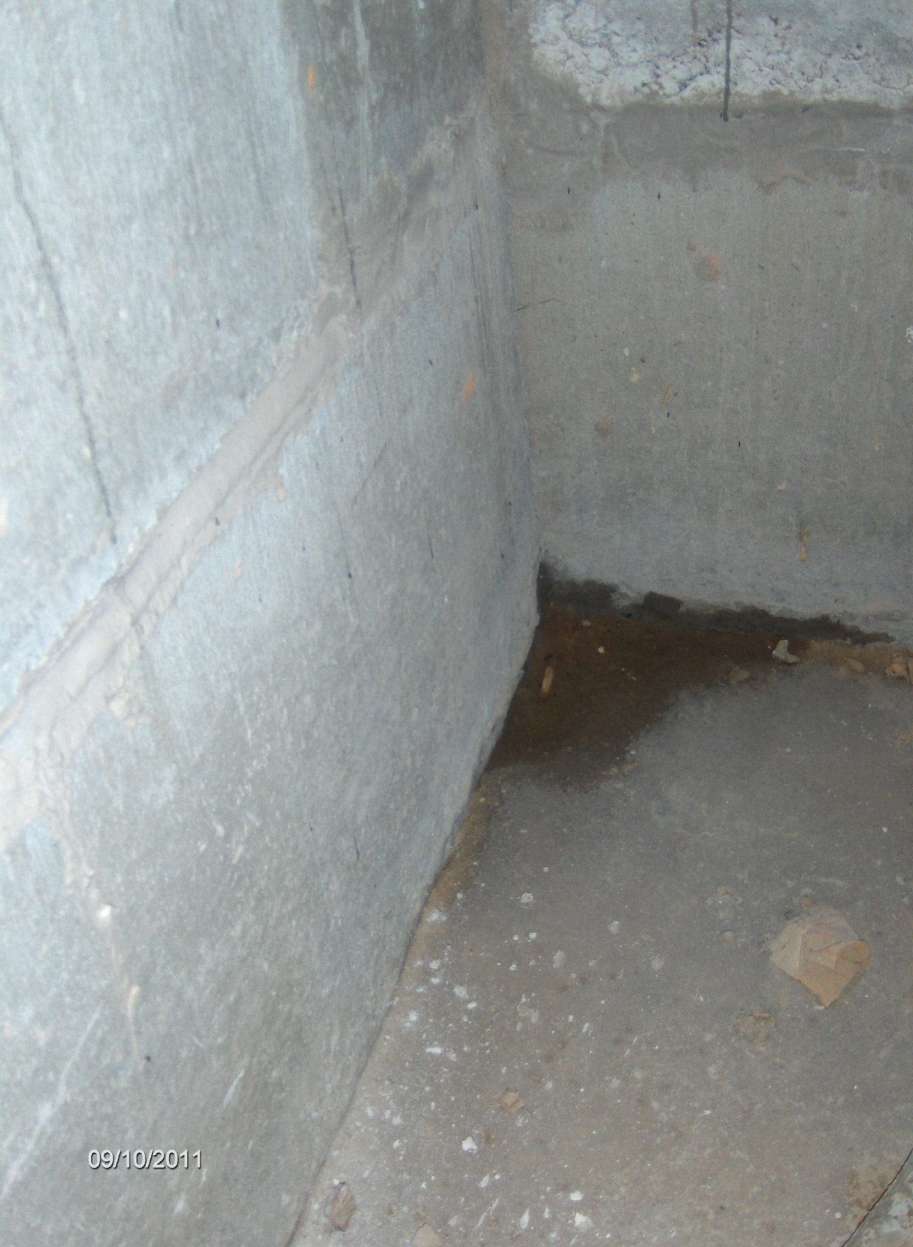

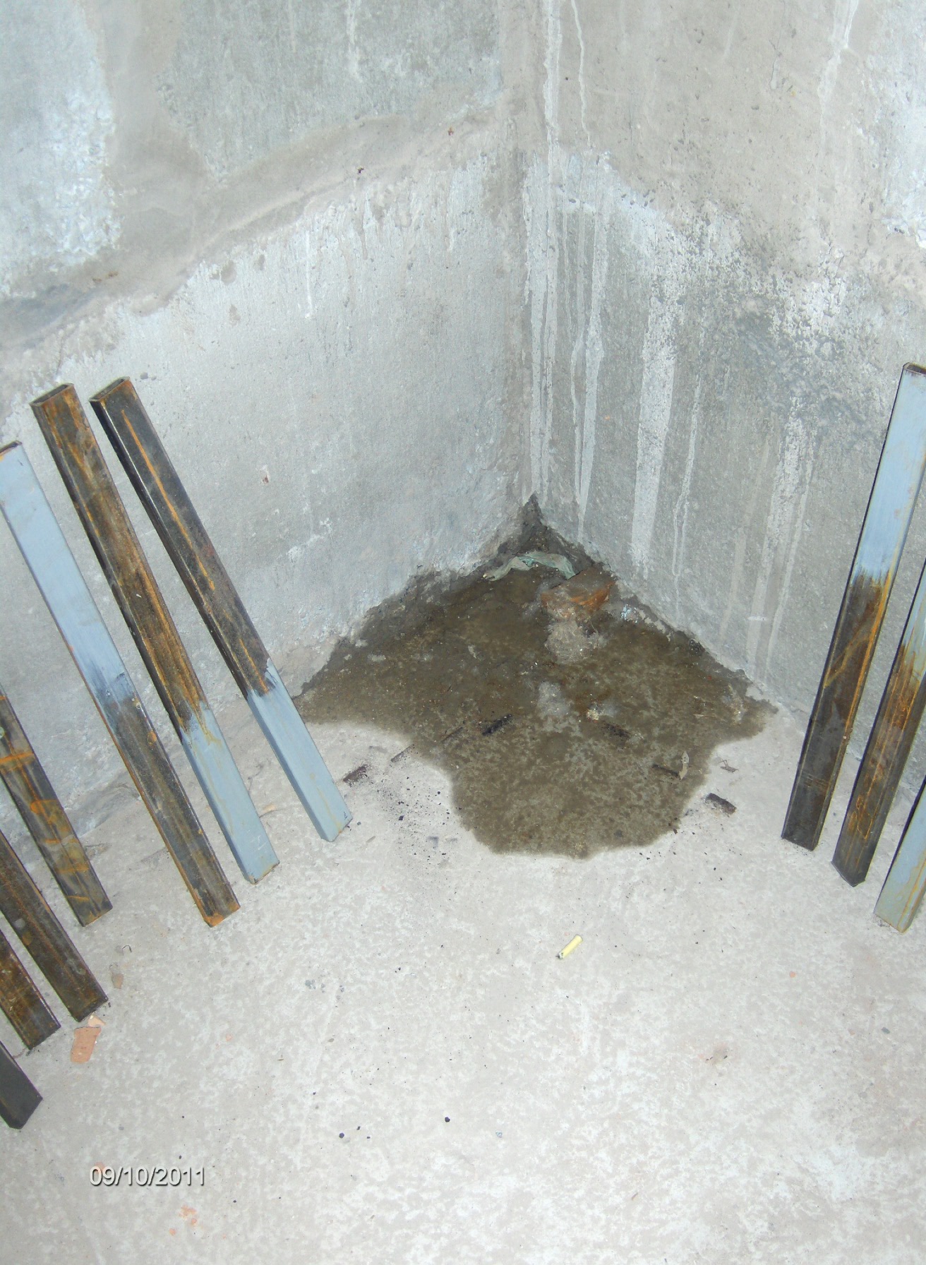

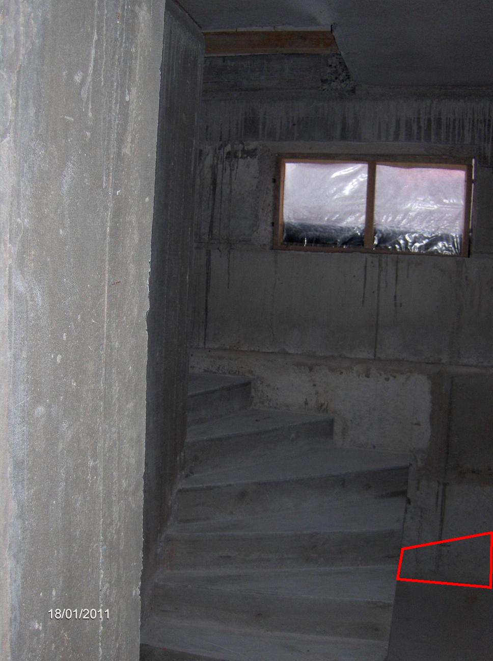

НО... после сильных дождей проявлялись подмокания одной стенки от низа до уровня примерно 30см. Вот эти участки на фото 1 - это лестничная зона в цоколе. На фото 2 это уже с лестницей - мокрело в месте выделенным красным. Снаружи это место на фото 3 - внутренний угол...
Однажды после особенно сильного ливня даже появилась вода, причем прямо под лестницей, а это уже наружный угол - фото 4.

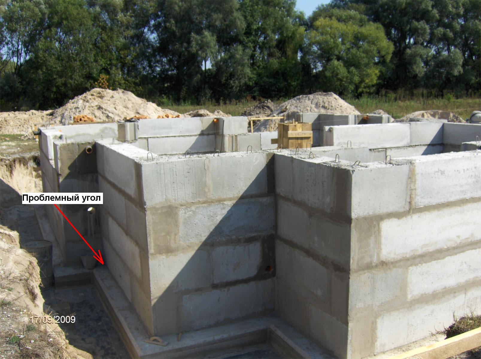

Ну и самое неприятное, что такая же "лужица" образовалась совсем в другом углу - фото 5 (на противоположной стенке, выходящей в середину участка...):(
И что интересно, так это то, что появляются они ТОЛЬКО после сильных дождей, но все равно приятного мало...:evil:
Проводил эксперимент (тоже в прошлом году перед прокладкой канализации) - откопал снаружи стенку, что выходит к лестнице, и сделал траншею глубиной почти 2 метра (т.е. до основания фундамента) и залил полностью водой. В течение трех дней стенки не намокли...:o
Архитектор говорит, что если сделать отмостку и водоотвод, то все будет ОК... НО все равно думаю перед тем, как оштукатурить цоколь, взять Пенетрон (Пенетрат?) и пройтись изнутри по всему периметру на высоту одного блока...
Как думаете, монолит на первый ряд блоков + наружная обсыпка глиной на такую же высоту решило бы проблему?

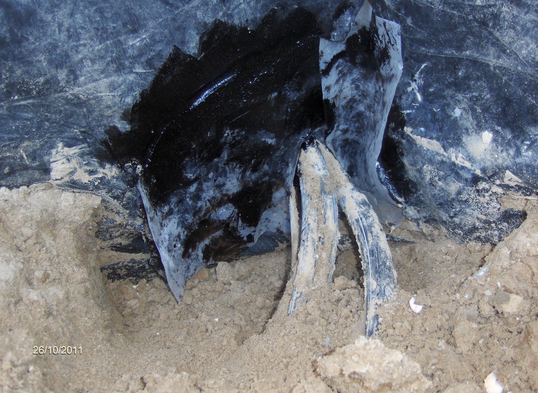

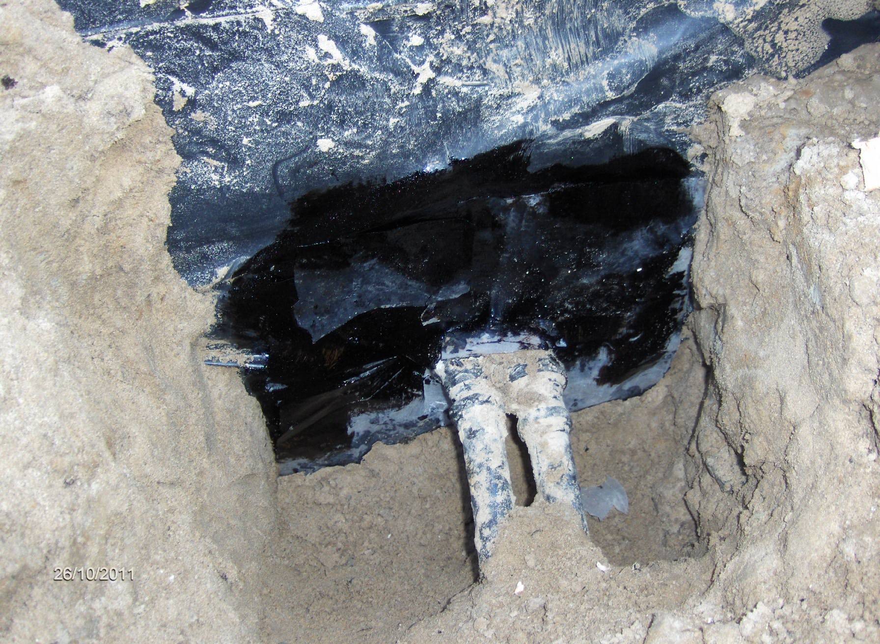

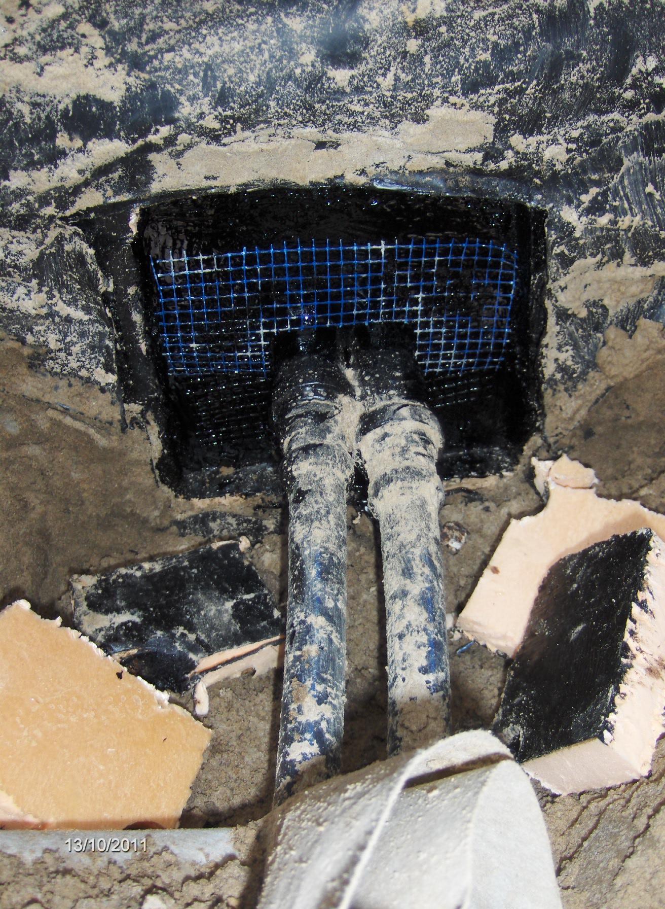

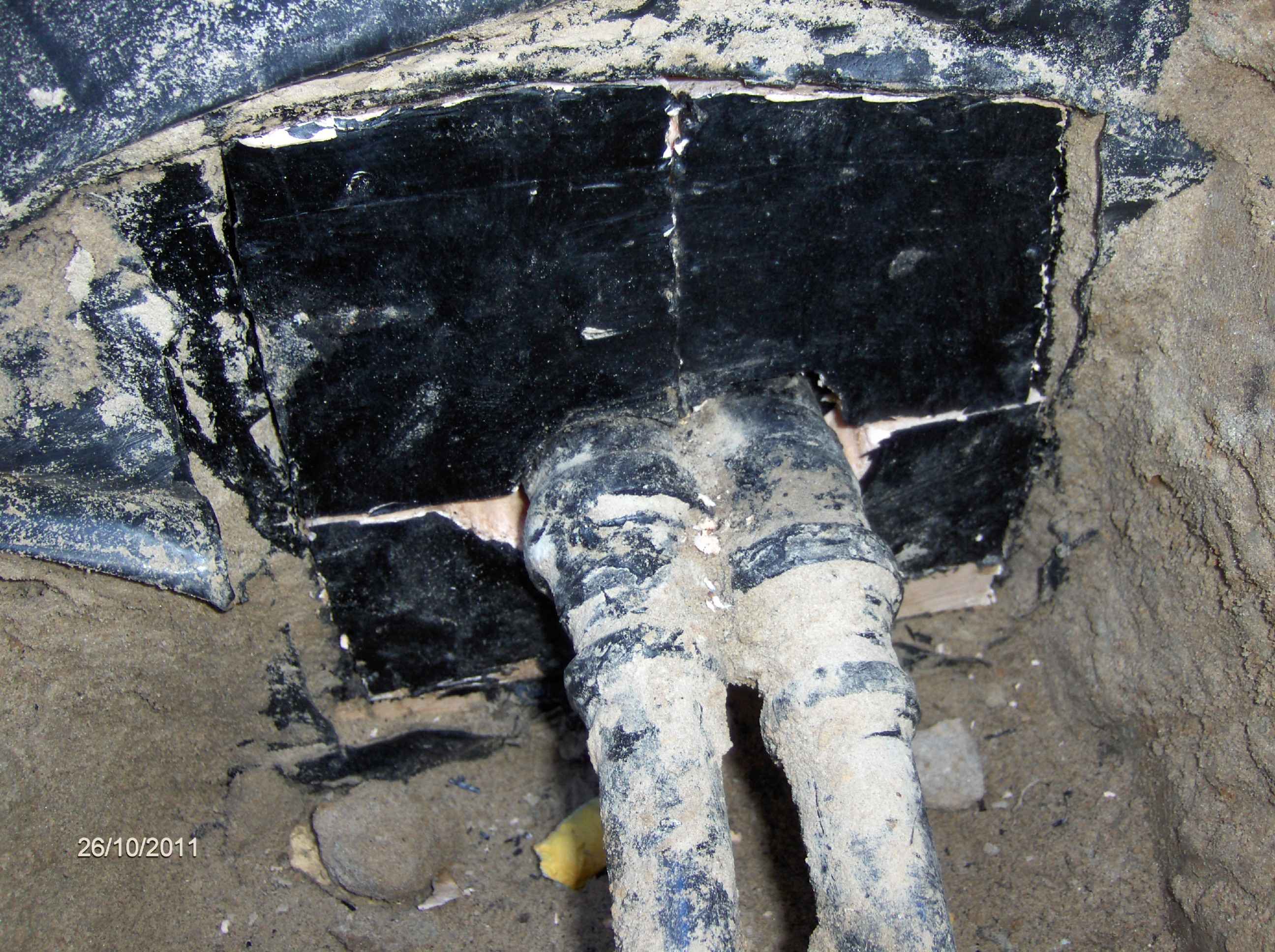

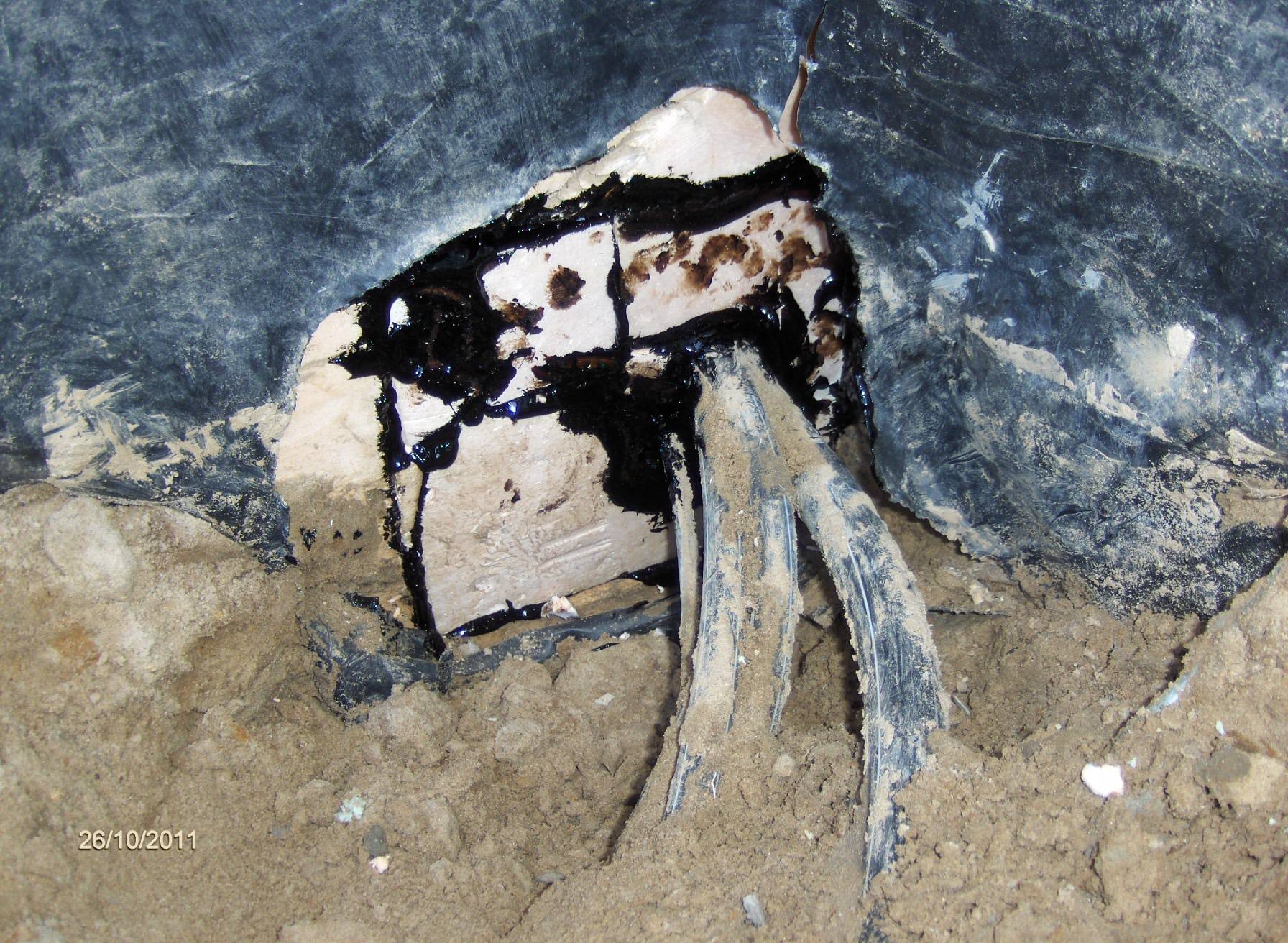

В посте 2762 остановились на том, что все разобрали и начали мазать уже с гидроизоляции с армированием сеткой (фото1).
Потом подрезали кусочки ЭППС, все зачистили, намазали мастикой и приклеили "мозаику" на место (фото 2). После чего тщательно заделали той же таки мастикой все щели, обильно намазали поверхность с заходом на участки вокруг, приложили кусочки полиэтиленовой пленки и поверх них еще раз прошлись мастикой (фото 3).
Ту же самую "операцию" проделали со вводом электрики (фото 4 и 5).
Правда там пришлось изрядно помучиться, поскольку труб там аж шесть штук, да еще и контур заземления...:)
Но... "если долго мучиться, что-нибудь получится...":beer:
Надеюсь, что получилось не "что-нибудь", а "нечто".:good:
Будем посмотреть.............:Search:

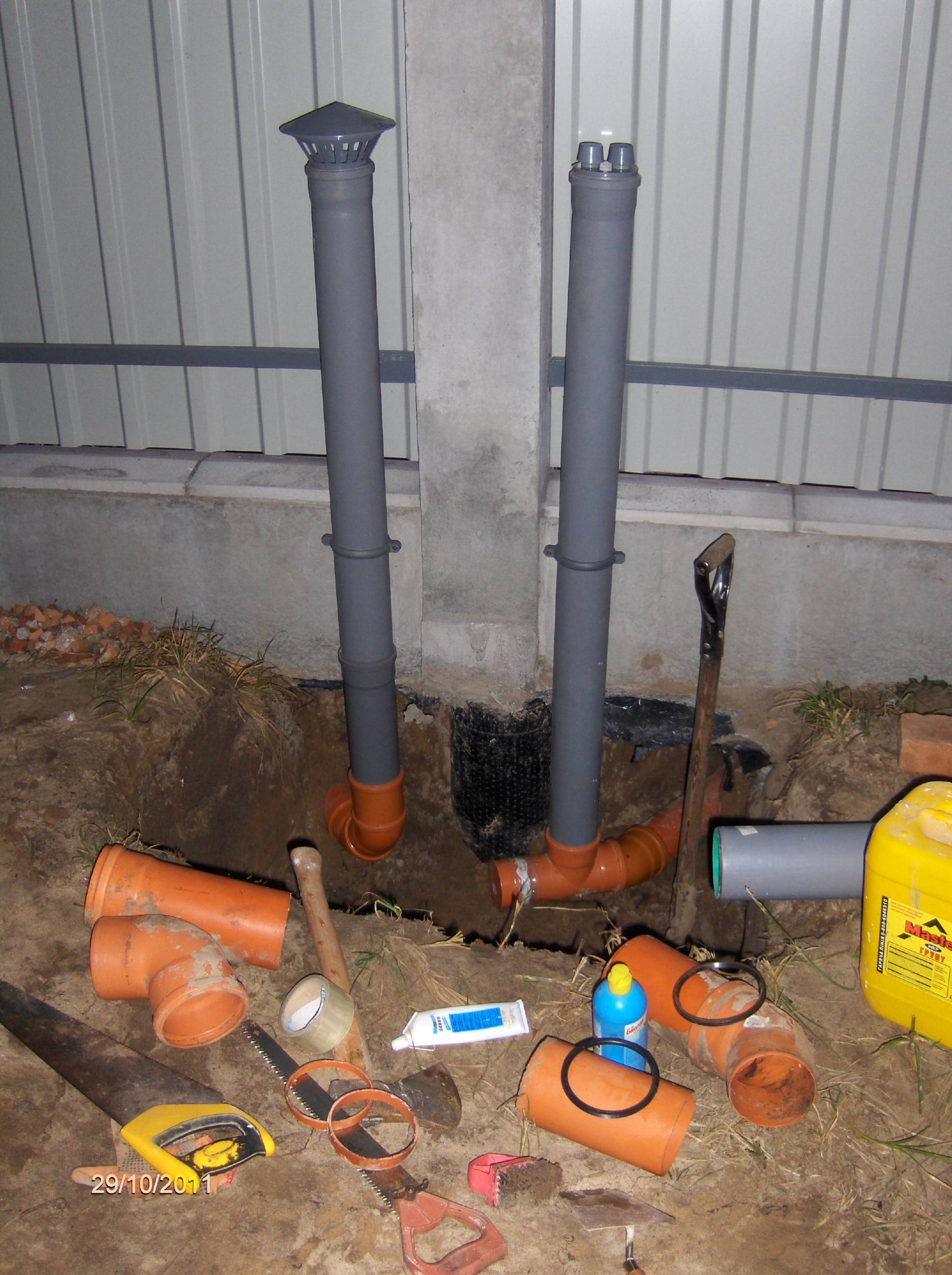

Вооружившись лопатой, ножовкой и прочими причандалами, приступил к реализации "вновь утвержденного плана"...;)

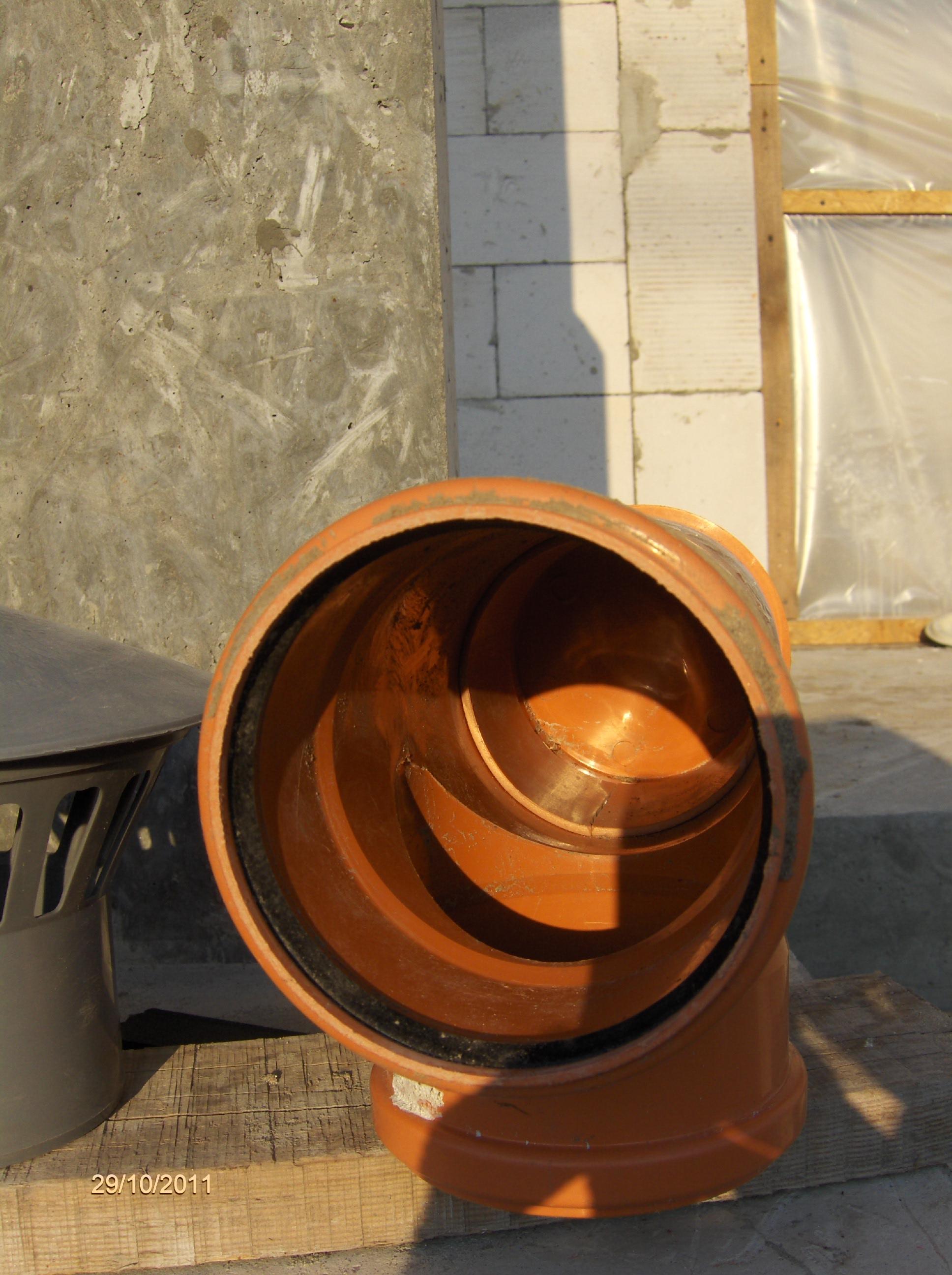

В-общем, раскопал место соединения "вентиляционных труб", отрезал из расчета того, чтоб при выводе наверх трубы шли на расстоянии 3см от цоколя забора (чтоб хомутами прикрепить)...
"Я его лепила из того, что было...":D
Для решения данной задачи пришлось использовать те же детали, но с поворотами не так все просто...:o Я сторонник того, чтоб "в септике все должно быть красиво", т.е. чтоб обе вертикальные трубы "торчали" симметрично относительно столба...:lol:
В итоге пришлось из тройника изготовить угол 90 градусов.
Я взял отрезок трубы 15см, сделал в нем пропил вдоль и когда сомкнул края, то внутренняя муфта как раз зашла плотно внутрь заглушки. Второй конец вставил в "выход" тройника, замазал шов силиконом и обмотал в несколько слоев скотчем.

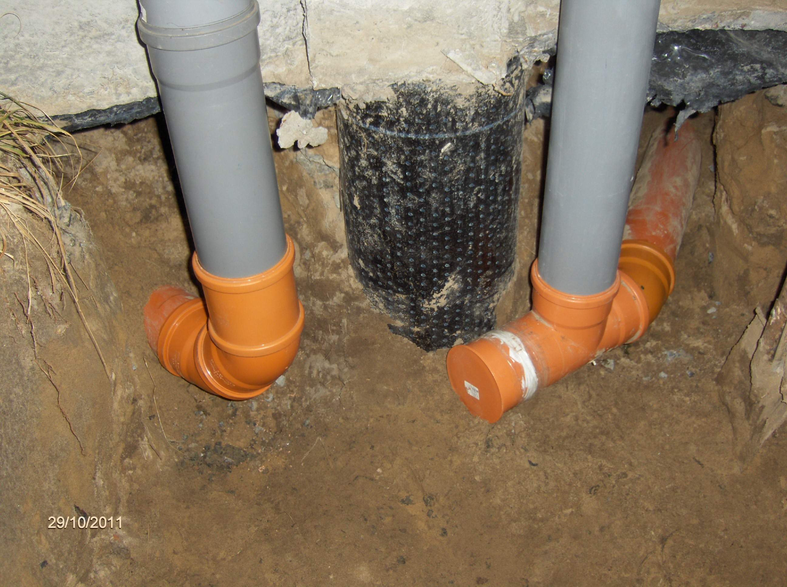

"Рукотворный" поворот на 90 градусов на фото 1.
На фото 2 - процесс распиловки. Честно говоря отпиливать пришлось по два-три раза, поскольку такую "пространственную" задачу в стесненных условиях махом решить затруднительно.
На фото 3 - результат "модернизации". Слева - вентиляция дренажного колодца (и тоже из двух кусочков слепил), а справа - герметичной камеры.
Но фото 4 - "вся боевая рать"... инструменты, приспособы, остатки материалов и т.п... Кстати на вертикальные участки покупал трубы серые, и не только потому, чтоб гармонировали с забором (:cool:), но они вроде с антибактериальным покрытием внутри (на срезе видно, что внутри зеленого цвета она). Наверняка развод, но все-таки...

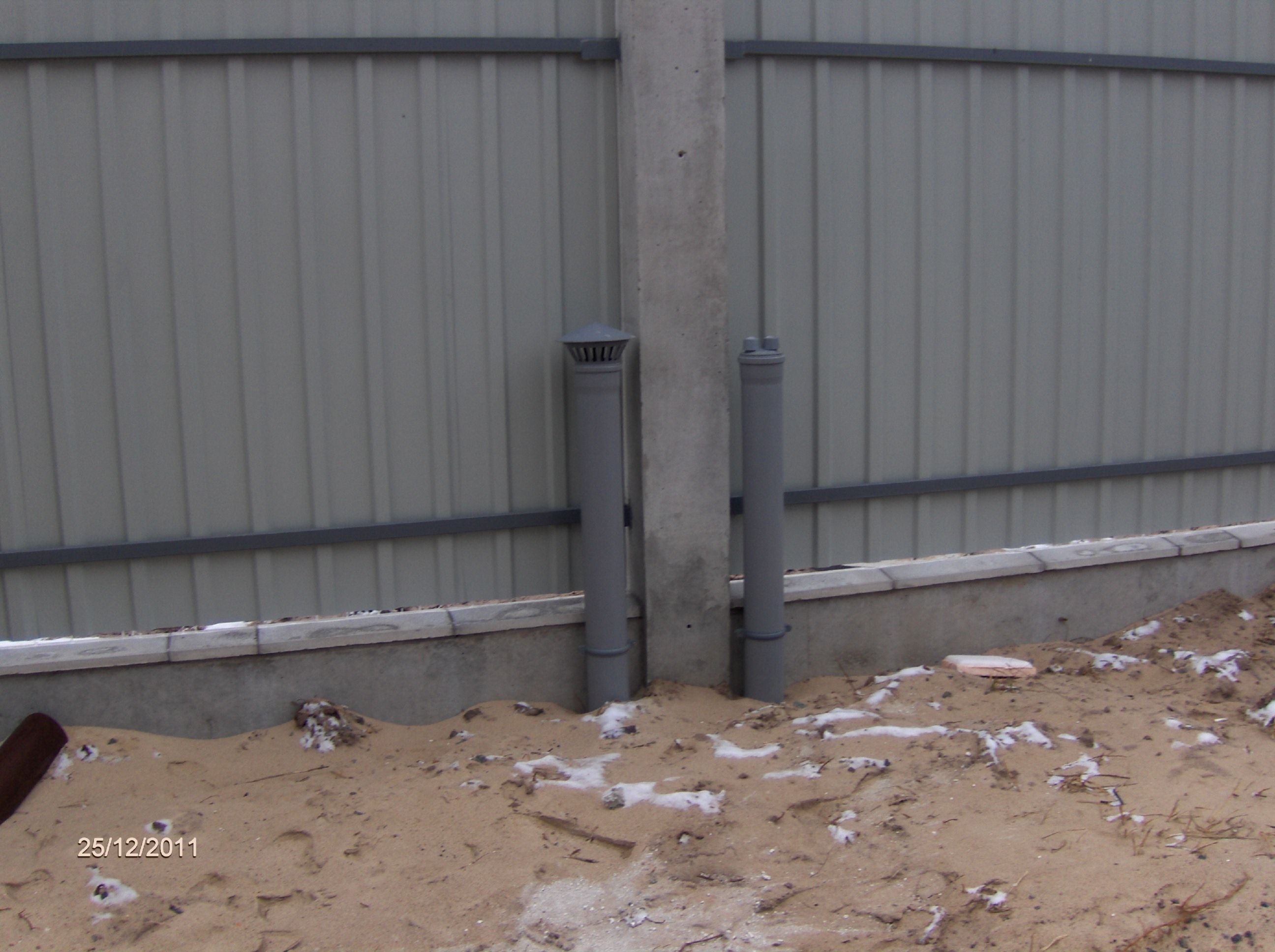

Ну и на завершающем фото - как это выглядит после засыпки:
слева (с грибком) труба в дренажный колодец...
справа (с аэратором) - в герметичную камеру...
