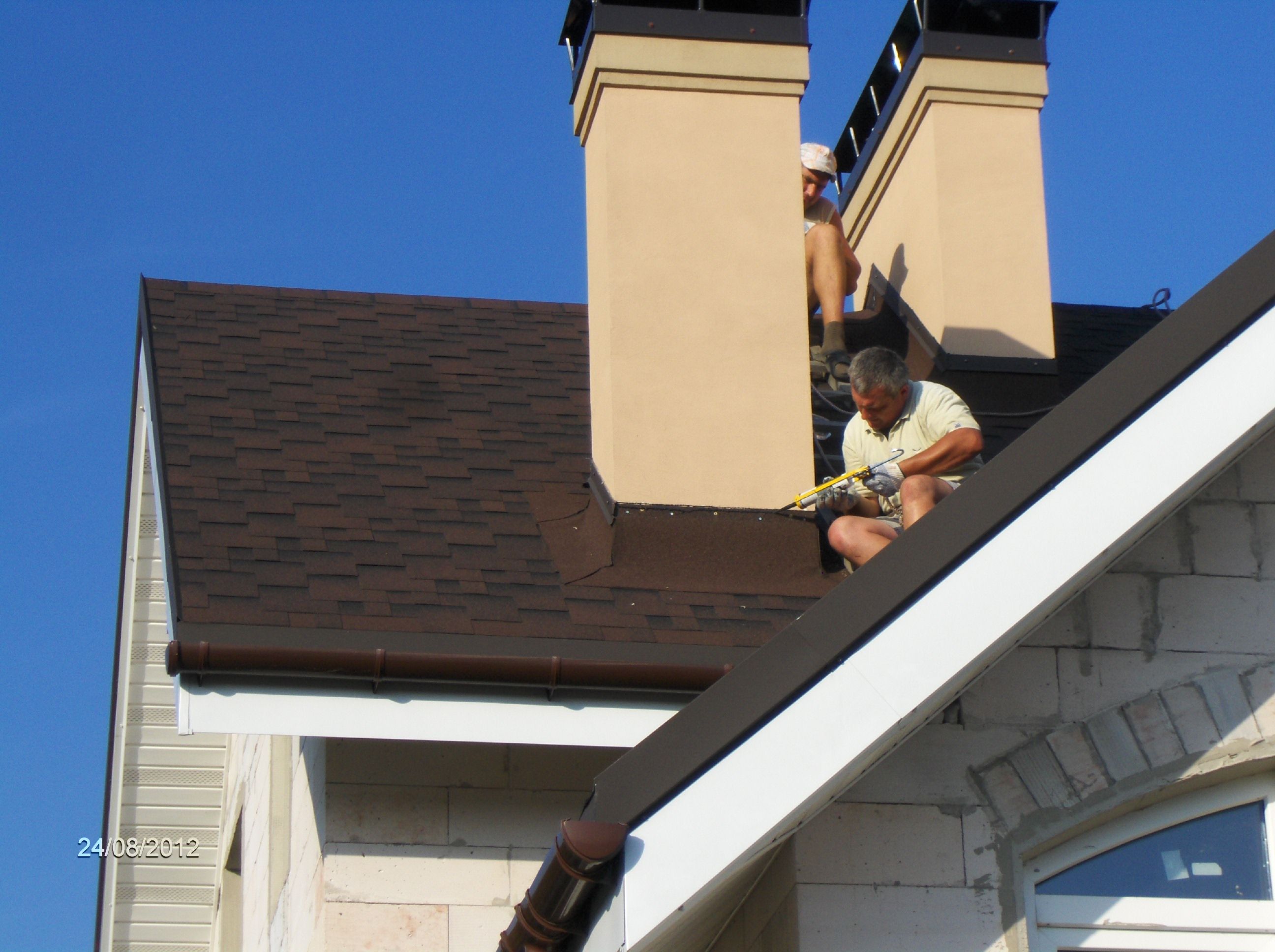

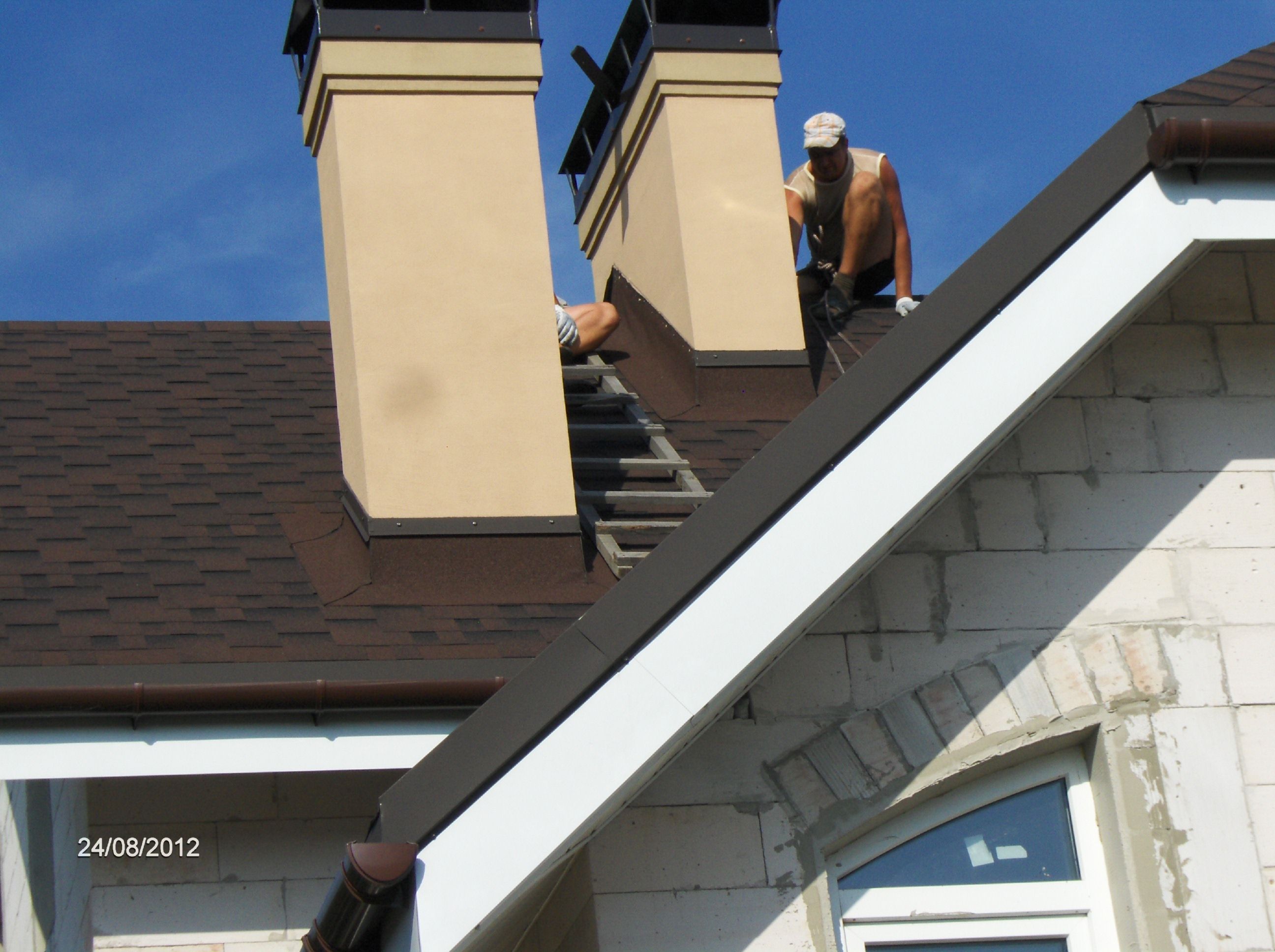

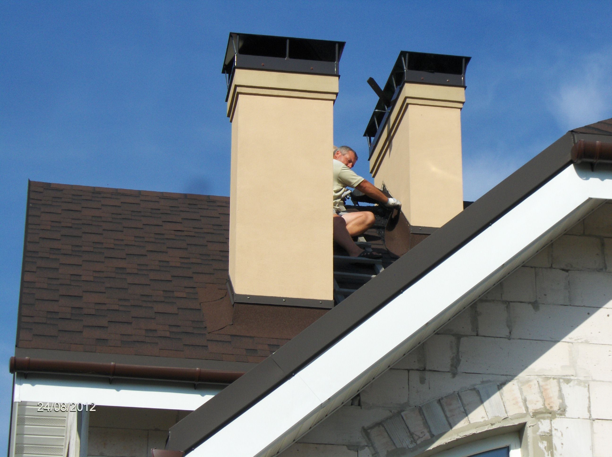

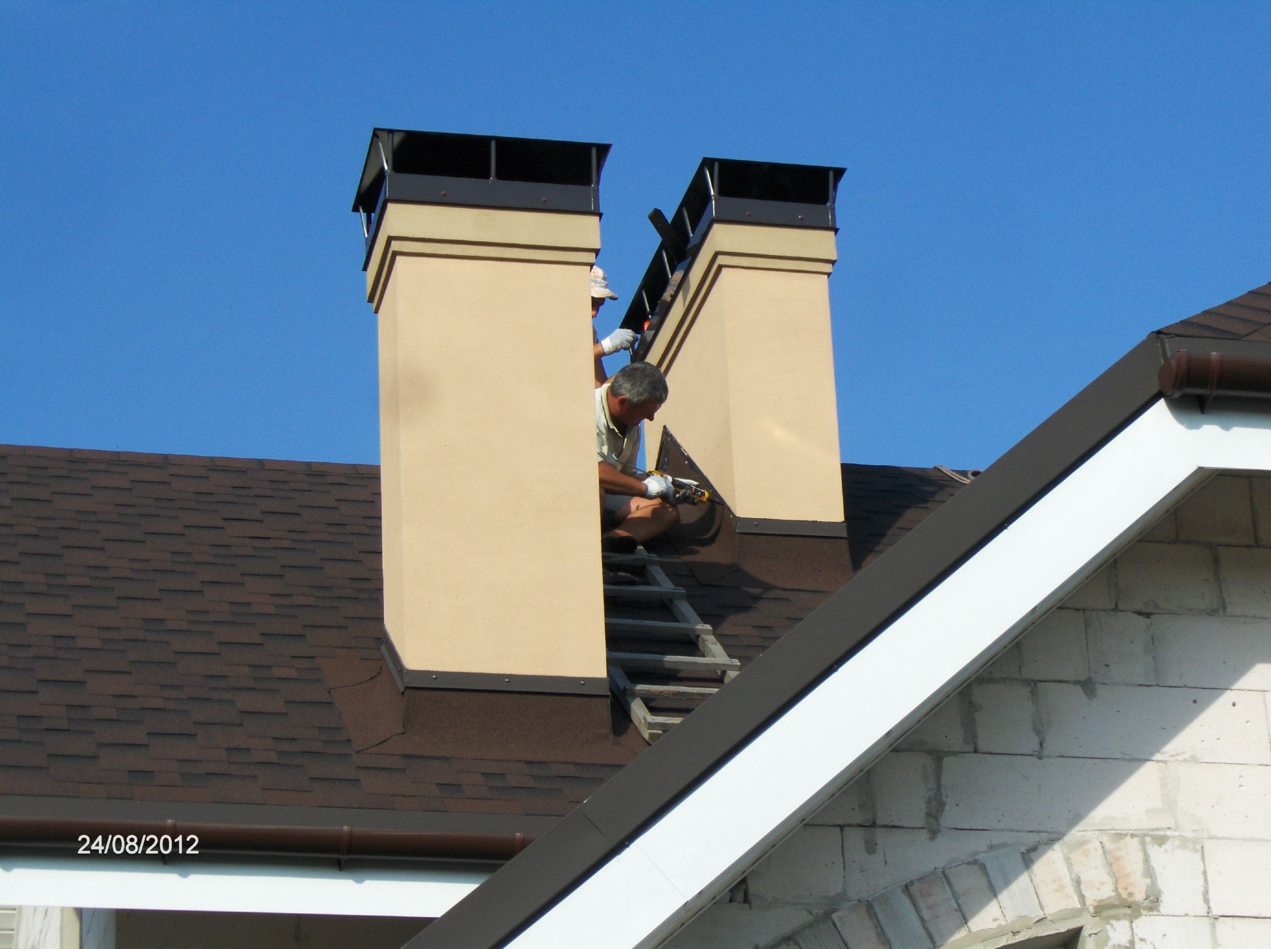

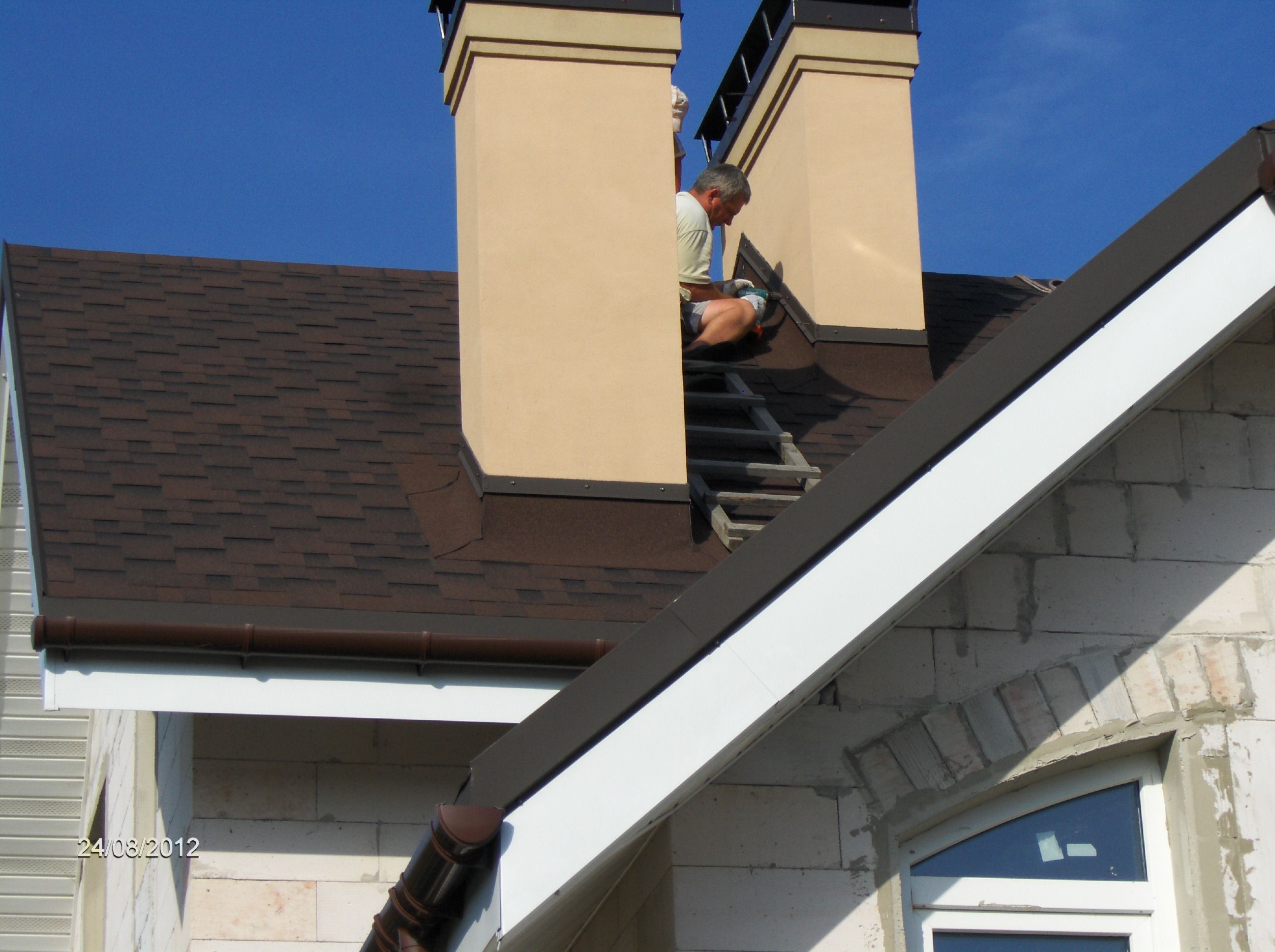

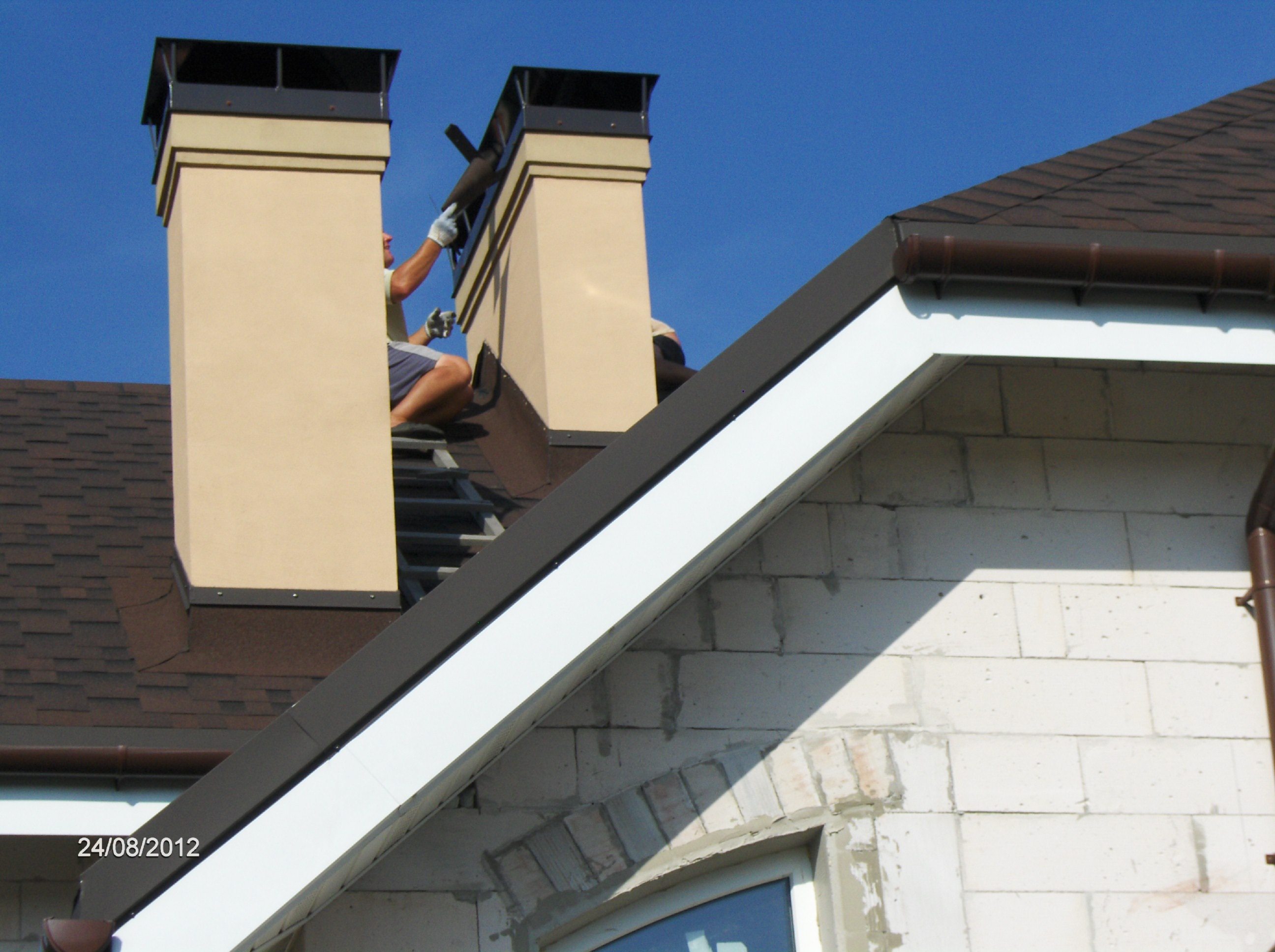

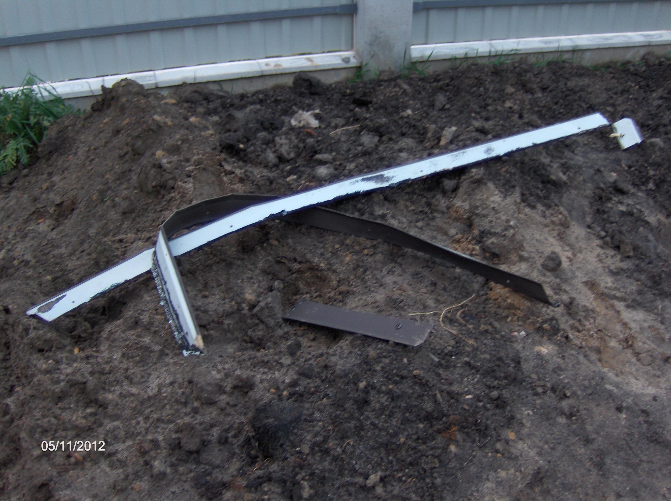

Думали-думали... и ничего другого окромя как на прижимные планки грешить не придумали...
Я еще выяснил по ходу "расследования", что рабочие сделали прорези в эппс (чтоб завернутый верхний край планки туда завести), подклеили до прорези ковер, насверлили отверстий, потом забили дюбели в отверстия, потом поставили планки... и после этого засиликонили сверху щели над планкой...:o
Т.е. НЕ заполнили изначально всю прорезь силиконом (как надо было), а вставили "насухую"... при этом силикон из тюбика выдавливали "пузом"...:fool:... у них видите ли пистолета не было...:sad:
А пройти 5 минут в Анжио и купить НЕ ДОДУМАЛИСЬ!!!:shock:

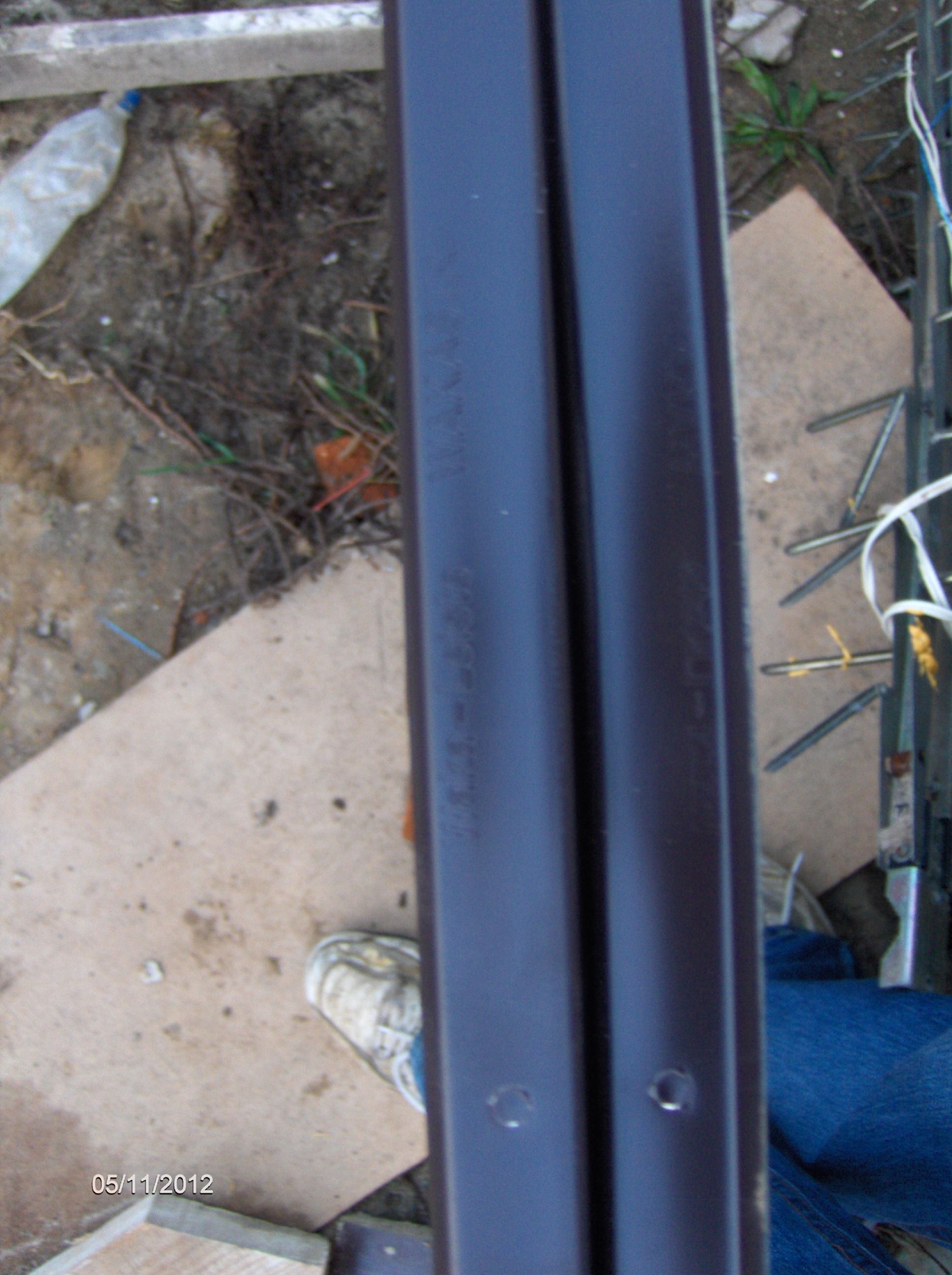

К тому же взяли дюбели "быстрого монтажа", да еще и с "грибком", т.е. планка плотно к ковру в принципе не прилегала...:evil:
Да и сами дюбели короткие - 6х60, т.е. с учетом ЭППС они только на 25-30мм заходили в кирпич... и вообще применение забивных дюбелей в таком месте весьма сомнительно...

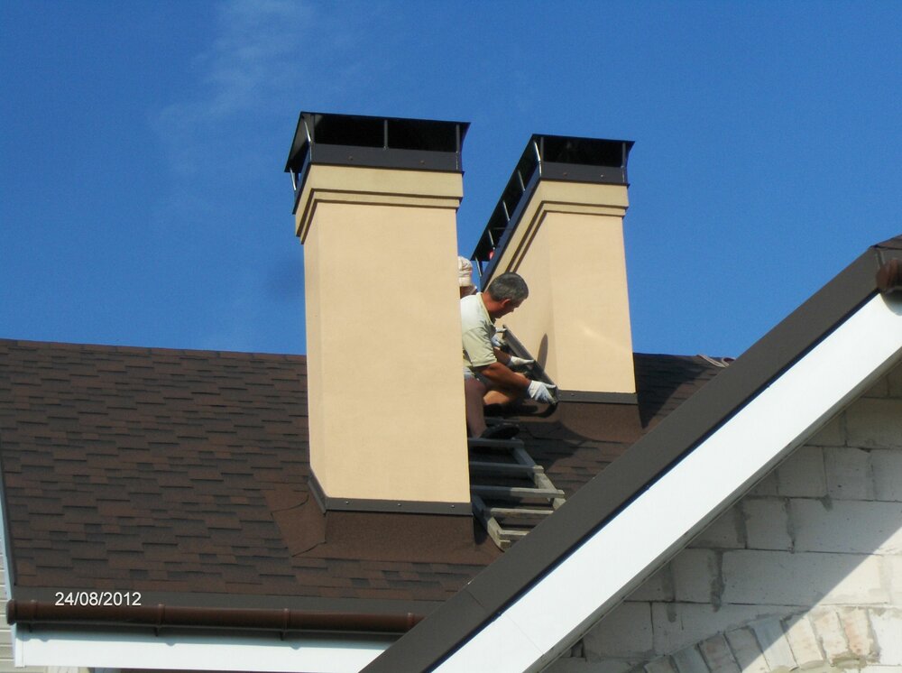

В-общем, постановили - снять все планки, расчистить пазы и натолкать туда вначале герметика, а потом поставить планки на место и поверху опять пройтись герметиком...
Заодно попросил ребят (раз уж приехали) заменить в двух местах ковер, поскольку он немного "покоробился" - появились вздутые волны.

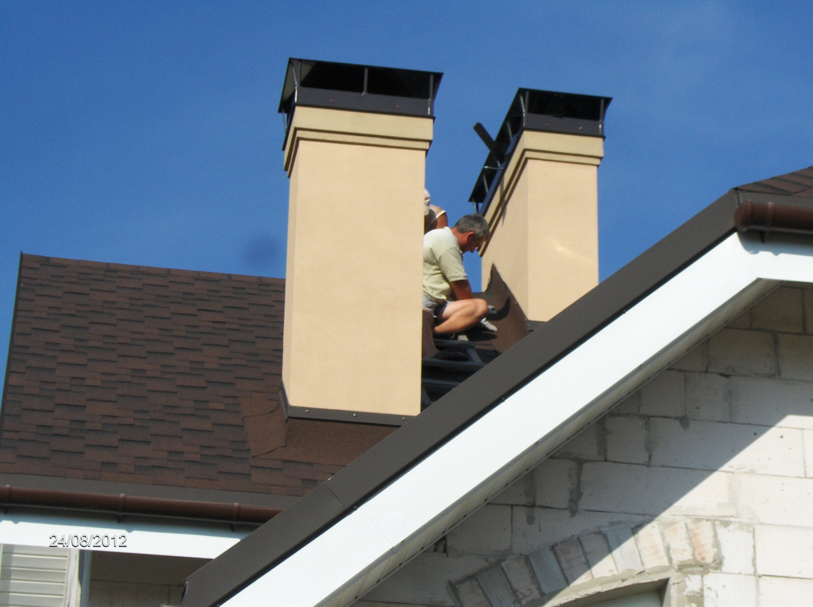

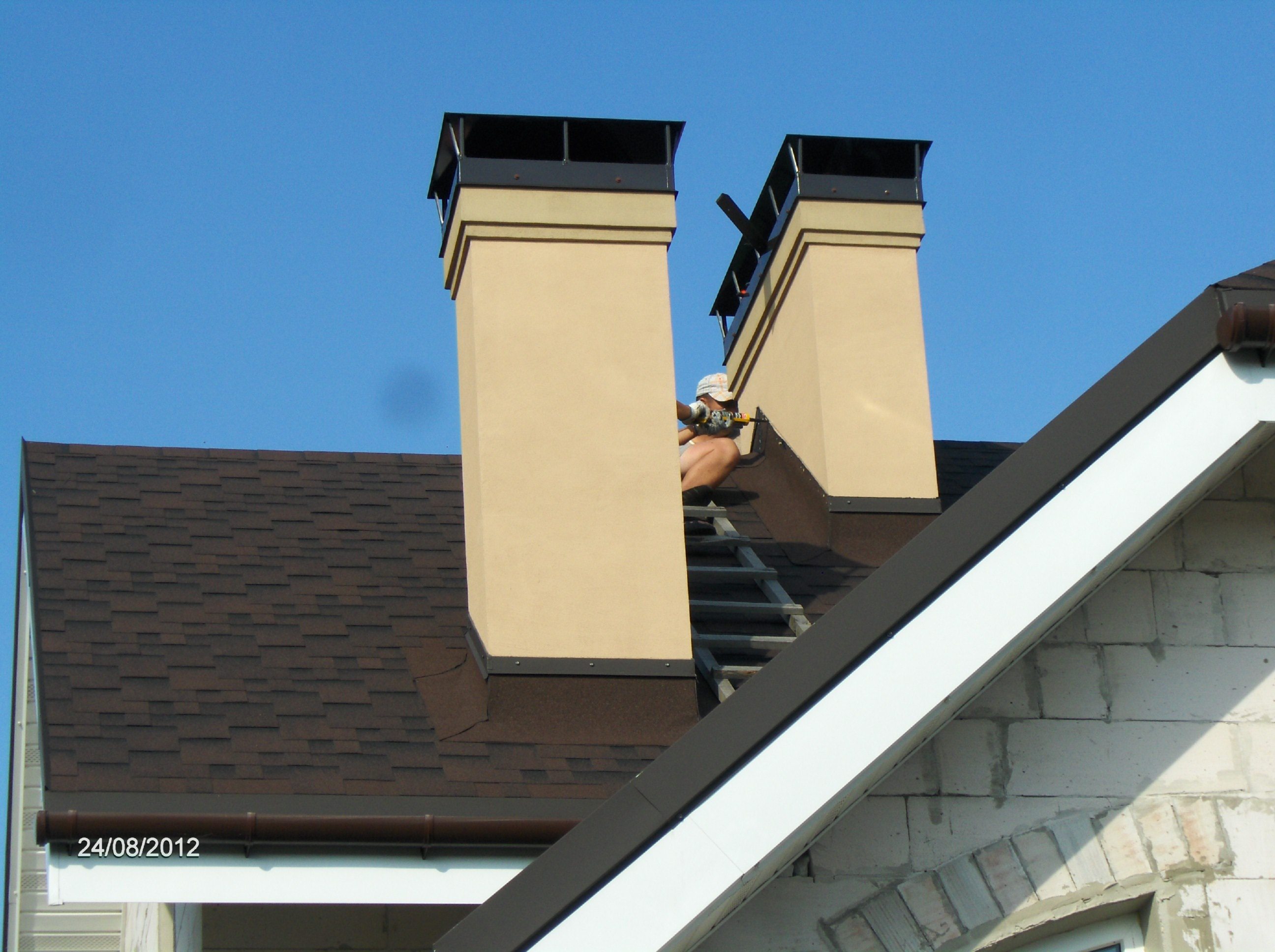

Собственно на фото как раз запечатлены моменты замены ковра на одном из дымоходов...

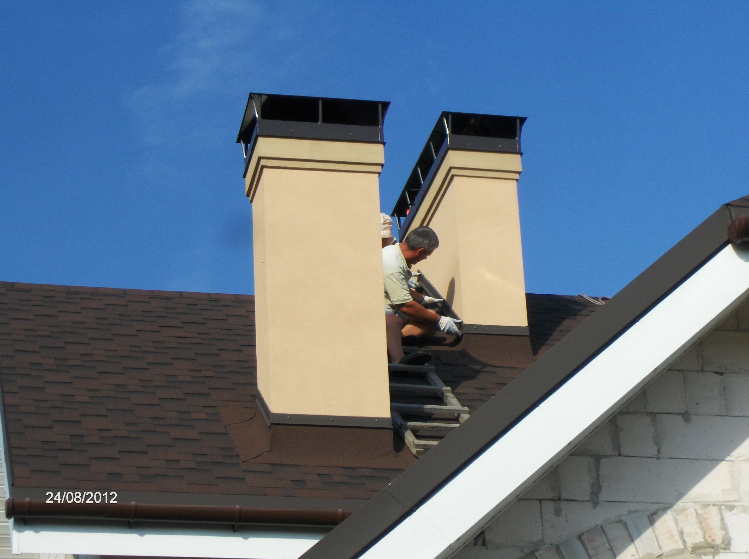

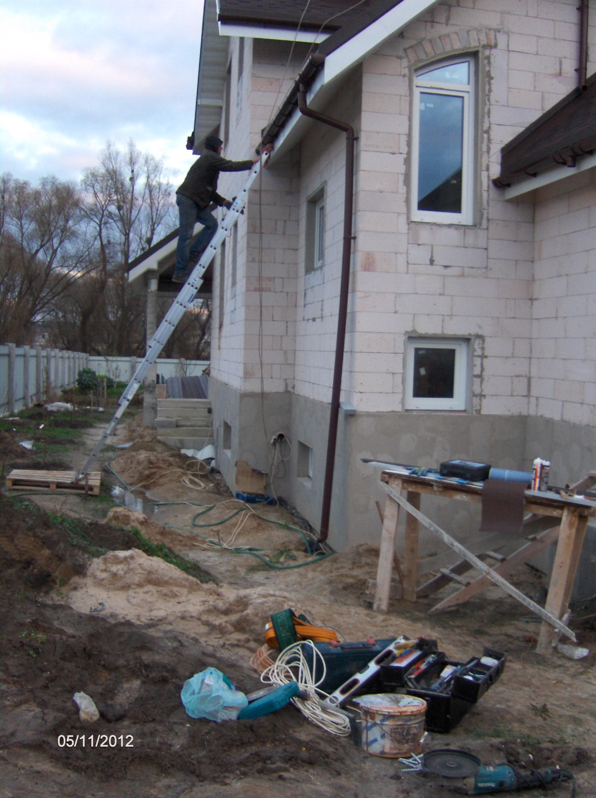

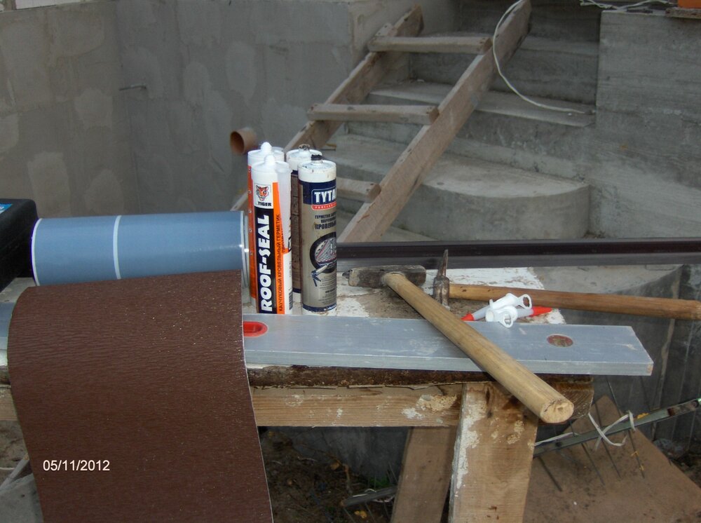

Вот на фото 1 видно как один человек заполняет герметиком паз, куда планка будет вставляться, а другой в это время обрабатывает верхнюю часть труб.
Чтоб еще подстраховаться также наносим герметик на ковер в том месте, где планка будет прижиматься. Потом приставляем планку (фото 2) и закручиваем саморезы. Тут хотел бы подчеркнуть, что дюбеля оставили те же самые - хлопцы сказали, что держатся нормально, ну и я поверил... Единственное, что я "улучшил", так это купил более толстые саморезы, которые закручивали шуруповертом (фото 3). Когда ставили в первый раз, то забивали молотком - это ж специальный дюбель-гвоздь для "быстрого монтажа", поэтому никто и не думал его закручивать... да и не крутится он толком, если честно... вернее, как раз крутится, но толком не закручивается...:no:
Ну и такую процедуру проделали почти везде... кажется две планки так прилипли, что не могли оторвать - так и оставили.
Кстати, когда вынимали из дюбелей эти самые гвозди "быстрого монтажа", то почти четверть оказались со следами ржавчины, а штук пять вообще наполовину "протрухшие"...:bad:
Еще могу сказать, что снизу мне все время казалось, что они слишком быстро проходят вдоль пазов и поэтому не заполняют их полностью. Вот например на фото 4 очень похоже, что прошлись "поверхностно"...
Я все время кричал снизу "Не жалейте герметика!!!"... и два раза ездил докупать даже... но все равно ощущение "недоделанности" не покидало меня все время... и оказалось таки не зря...:oops:
Залезть на крышу, чтоб посмотреть поближе мне не разрешила супруга...

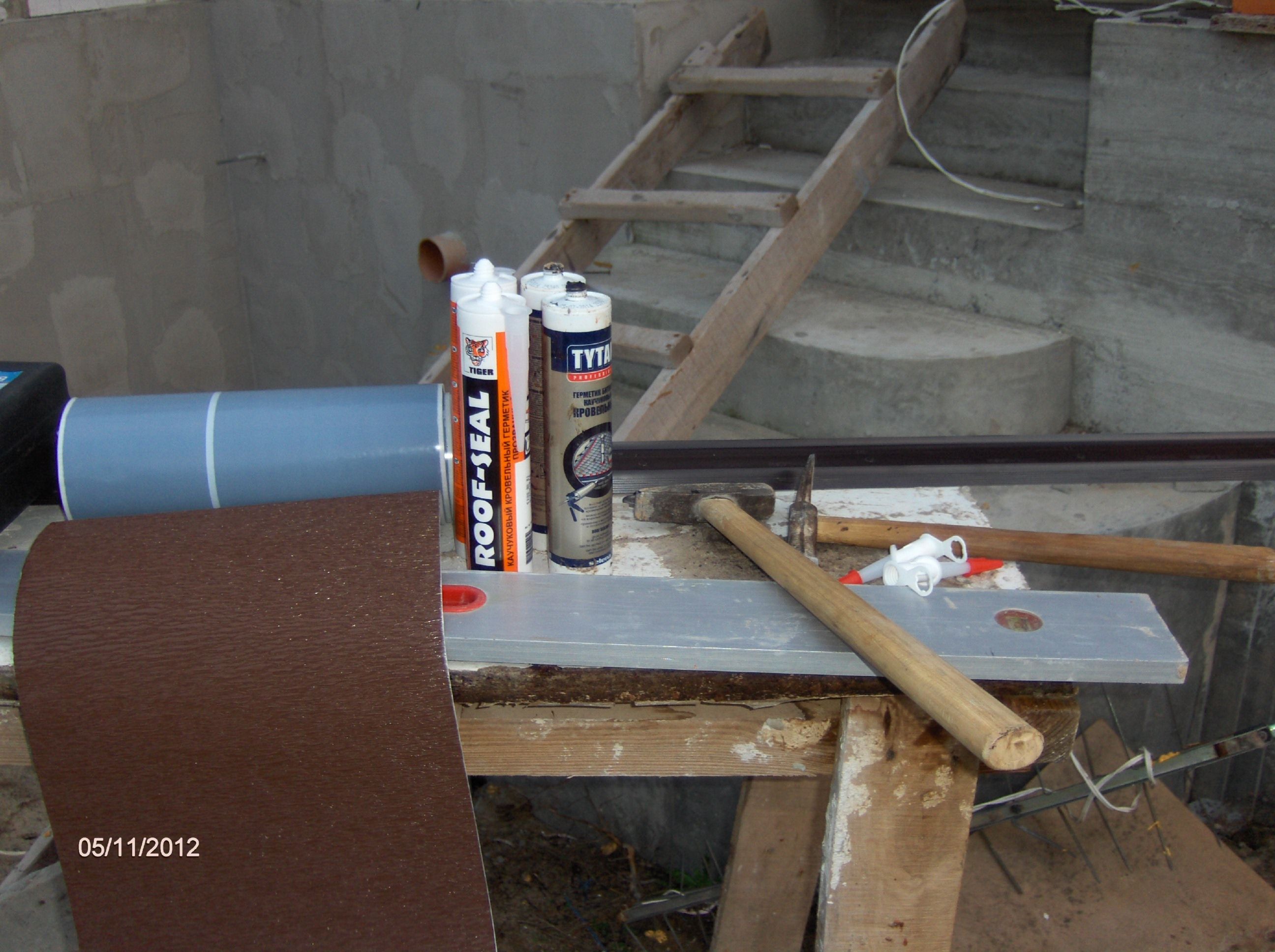

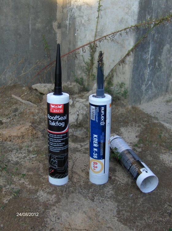

На последнем фото - клей руфлексовский фирменный в тубах и герметик специальный крышный битумно-каучуковый самый дорогой...:confused:
Ну все вроде заделано, осталось ждать у моря погоды... точнее непогоды...:Search:

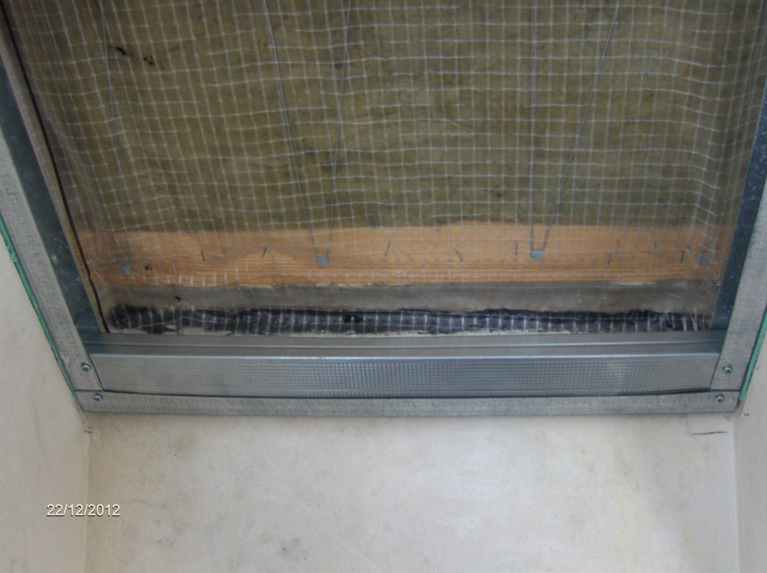

Игорь, а может у Вас есть более детальные фото таких узлов?
Как там все завязано.
Интересует именно внешний угол. И может еще гндето есть внутренний.

Честно говоря не понял вопроса.

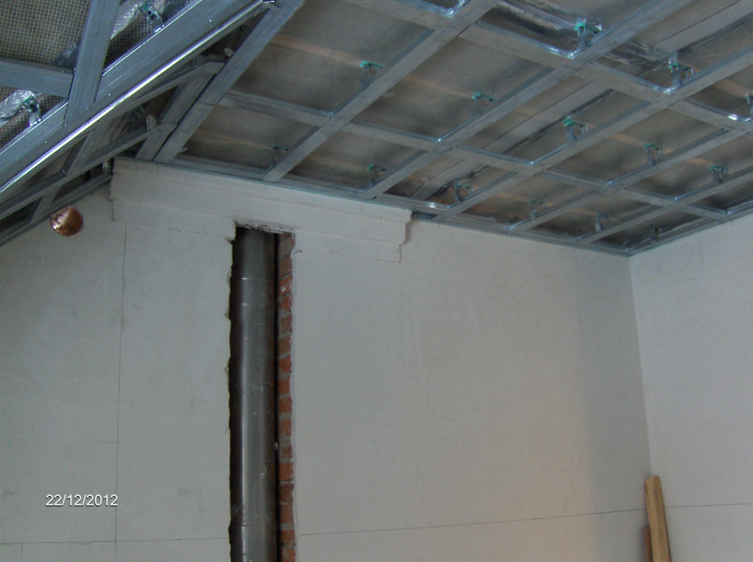

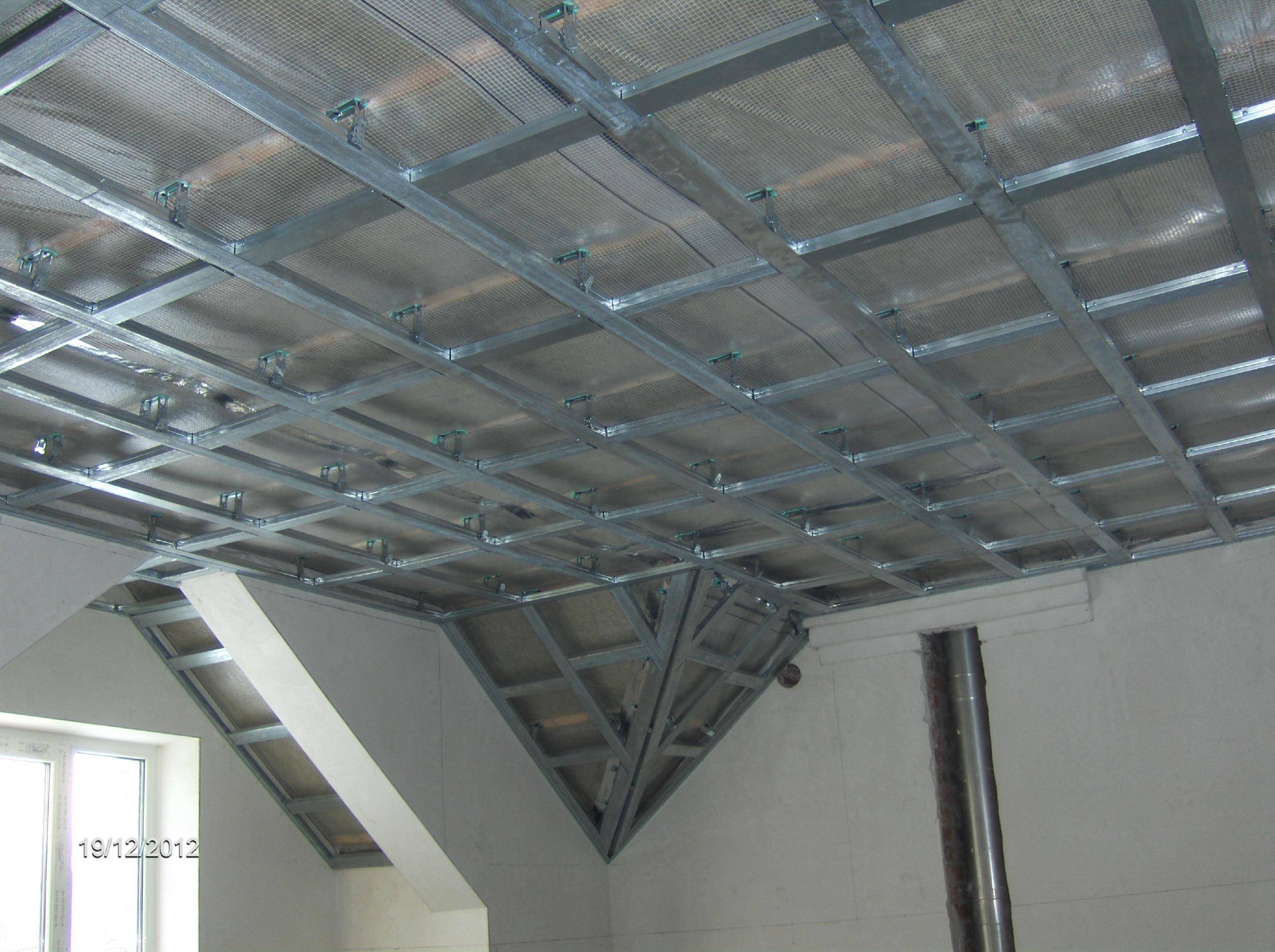

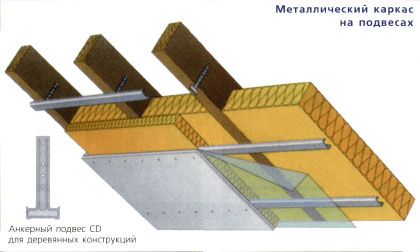

Там вроде ничего такого "военного" нет. Я ж писал - по всему периметру стен набита УД-планка. Ну и к ней уже ЦД-шки прикручиваются...
Те, что поперек идут, то ясно, что вставляются торцом и прикручиваются. Кстати говоря, между ними ребята вставляли ВДОЛЬ отрезки ЦД-профиля и прикручивали. Сказали мне, что для жесткости надо... ну раз надо, значит надо... оно вроде как понятно, поскольку УД-шка она же не имеет замкнутого контура (ребра жесткости), поэтому саморез в нее закрутить (при креплении листа гипсокартона) и в самом деле наверное проблематично.
Ну а там, где ЦД-планка идет вдоль стены, то она заводится в УД-профиль и прикручивается.
На фото 1 - внутренний угол, на фото 2 - это участок подшивки эркера, тут понятно как ложится ЦД-планка, когда она идет параллельно стене.
К сожалению, фото внешнего угла не нашел, но думаю, что сможете себе представить...;)

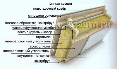

Еще не утеплял, но с мауэрлатом еще когда крышу начинал делать, уже придумал, как его утеплять. Вкратце - с внешней стороны сделаю небольшой зазорчик (10-15мм) и потом к выступающей части стены снаружи наклею между стропилами "фигурные" кусочки ЭППС, которые будут "стыковаться" сверху с базальтовой ватой. Так попытаюсь "отсечь" доступ холодного воздуха к мауэрлату...
Сейчас кажись у Uvex'а (прошу прощения у него за "наводку":roll:) схожие с вашими проблемы - посмотрите там...
А в целом такой же пирог планирую - между стропил 175мм ваты (у меня стропила 180мм и евробарьер), потом снизу поперек рейки 50х50 с шагом 600мм и между ними еще 50мм утеплителя. Утеплитель закреплю оцинкованной проволокой, чтоб не провисал. Думал леской, но архитектор сказал, что будет растягиваться и провисать. Потом - паробарьер. Некоторые по паробарьеру еще доской зашивают (это чтоб вата не провисала). Тоже думал так делать, но архитектор отговорил. В одном из домов ему доводилось гипсокартон срывать и он увидел, что эти самые доски аж черными стали. Потому как пар туда все же проникает и доски хоть и обработанные были, но за два года "кокнулись"...:(
Теперь буду профили для гипсокартона крепить на эти поперечые бруски. Шага в 600мм вполне думаю достаточно будет для жесткости. А по поводу возможных "подвижек", то я почти спокоен - если учесть пирог крыши, то у меня там три каркаса во взаимноперпендикулярный направлениях, а сверху еще и ОСП всплошную...
Думаю, будет держаться достаточно жестко...:beer:
Но ведь тогда кокнутся бруски. Чем они лучше досок. Доски, как я понимаю кокнулись, потому что пар прошёл через гипсокартон, но задержался паробарьером. Вот они там и задохнулись. Потому и получается, что надо по возможности всё дерево прятать за паробарьер вместе с утеплителем.
...(ссылка устарела)...:D

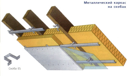

Там ОГРОМНАЯ такая картинка... как нарочно LostEg выложил...
На ней отчетливо видно, что поперечные бруски (между которыми дополнительный слой ваты 50мм) накрыты пароизоляцией.
И потом уже к ним крепятся держатели для профилей для гипсокартона.
Т.е. ВСЕ ДЕРЕВО спрятано за пароизоляцией, поэтому ничего не "кокнется"... надеюсь...:)
Кстати мне не понятно СОВЕРШЕННО, почему вы сделали такой вот вывод: "Доски, как я понимаю кокнулись, потому что пар прошёл через гипсокартон, но задержался паробарьером. Вот они там и задохнулись.", причем с первого же раза...;)
Точнее, мне не понятно, почему к такому же выводу не приходят почти 90% застройщиков и, что самое интересное, более половины исполнителей-крышников???:o
Ведь все вроде как очень логично, и примеры отрицательные налицо, а люди упорно продолжают в том же духе................:(
Если вы внимательно посмотрели картинку в указанном выше посте, то увидите, что дерево и утеплитель "защищены"....
НО... получается, что все эти подвесы и профили попадают в зону "риска", т.е. находятся между гипсокартоном и паробарьером.
При хорошей "порции" пара на металле может все-таки оседать конденсат. И хоть металл оцинкованный, но... тем более учитывая, что это отечественная оцинковка... У меня уже есть пример со штукатурными уголками - которые во многих местах ПОРЖАВЕЛИ... конкретно причем...:bad:, а ведь там уголки полностью открыты, т.е. ПРОВЕТРИВАЛИСЬ...:fool:
Мне кажется что во избежания подобный ситуаций некоторые производители рекомендуют пароизоляцию укладывать СРАЗУ под гипсокартон. Вот примеры картинок в аттаче...
Вот ссылка на статью - www.myflat.by/index.php?option=com_content&task=view&id=143&Itemid=73...
...и в Мураторе №1 за этот (2013) год тоже есть нечто подобное.
Такое решение мне лично представляется достаточно спорным, поэтому я все-таки паробарьером профили решил не закрывать.
Там остается достаточная воздушная прослойка... да и влажные работы я все планирую завершить ДО подшивки потолка...
В-общем, надеюсь на позитивный исход...:Search:

Что-то надо было таки сделать с этими местами примыкания...:(
И тут как всегда вовремя :D архитектор предложил использовать систему BRAAS...
Он в последнее время перешел на крыши исключительно этого производителя, практическо полностью отказавшись от "первой любви" - битумки. Похоже, что по битумке я оказался у него последним - с моим-то счастьем.
Оказалось, что у них есть планки алюминиевые крашеные, а также специальная лента. Собственно на фото1 эта самая лента и герметики, которые куплены были уже в ближайшем Анжио - битумно-каучуковый для заделки "штроб" от старых планок, а также прозрачный каучуковый для герметизации планок.
Сами же планки (на фото 2) достаточно своеобразные - у них верхнее ребро жесткости загнуто не вовнутрь, а наружу (вот на картинке №3 это понятнее). И вот этот образовавшийся "жолобок" как раз и нужно заполнить герметиком. Есть даже фирменный БРААСовский, но тюбик стоит 25 Евро и их не завозят из-за этого...:o
В-общем, с технологией определились, материалы закуплены и - вперед и с песней! В смысле все выше и выше... (фото 4).
Первым делом в мусор полетели притворные планки "старого образца". Вот они, негодные ;), на фото 5. Если присмотреться к правому верхнему углу, то там видно дюбель... Мало того, что он короткий (у меня ж 3см утеплитель +клей 5мм, а только потом - кирпич), так еще и "грибок", а не "потай". Вот только тут внизу это и рассмотрел внимательно и понял, что планки эти держались практически только на тонком слое силикона...:bad:
Кстати для "переделки" купил уже настоящие дюбеля (НЕбыстрого монтажа :)) - трехраспорные Wkret-Met'овские.
В-общем, заложился уже на все 100... а то и 150... а может даже и на пол-литра...:lol:
