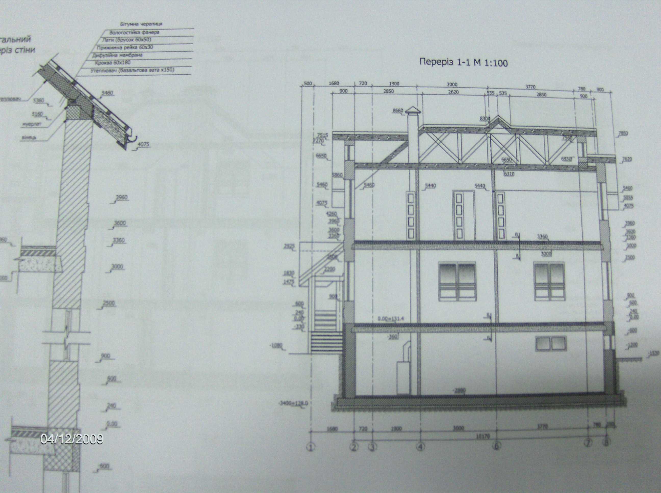

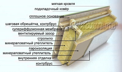

Схема примерно такая:
Стропила - 180мм высотой.
Снизу добивали рейку 30мм.
Потом уложили два слоя ваты 100мм с перекрытием швов.
Потом ПОПЕРЕК стропил набили рейки 50х50мм и между ними уложили 50мм Суперрока.
Итого 250мм утеплителя с перекрытием всех возможных стыков по несколько раз...
И как раз там, где поперечные рейки подходят к фронтону и "сифонит" больше всего - там 3-5мм зазор от торца рейки до газобетона (дилатационный :D).
Кто что скажет по схеме "ремонта"... точнее задраивания щелей?
Может какие-то еще идеи будут?
Заранее СПАСИБО!

Теперь понял... У Вас между стропилиной и фронтоном нет продольного слоя ваты (200мм). Есть только поперечный (50мм). Правильно?
Самым правильным было бы - снять пароизоляцию, контрбрус (заодно проверить, как в этом месте гидробарьер установлен). Добавить продольный слой между стропилиной и фронтоном. Прибить контрбрус, поставить на место поперечный слой. ИМХО.

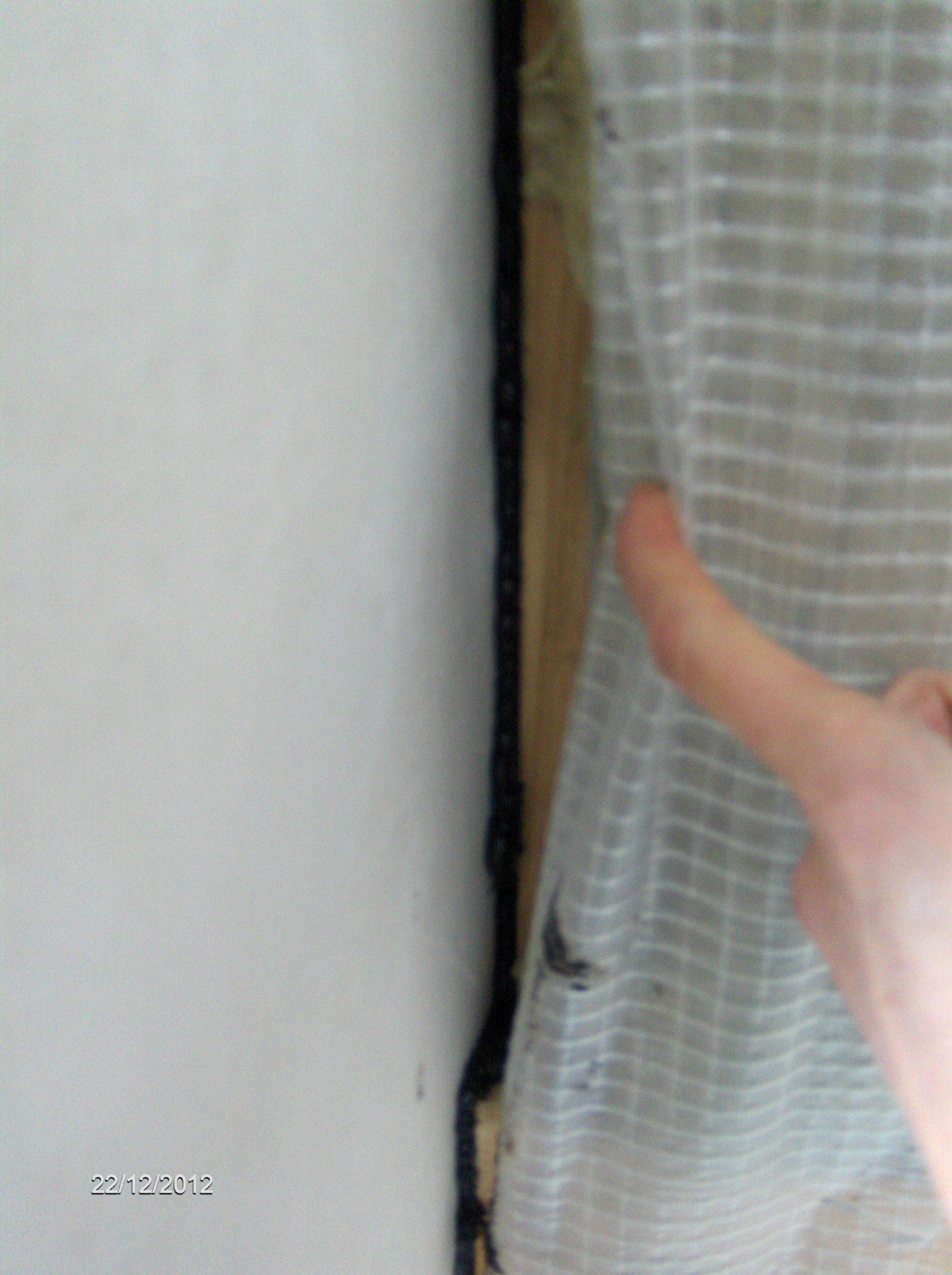

Принято решение - аккуратно отводим паробарьер, оттягиваем вату и в щель между стропилом и стеной задуваем пеной (по всей длине).
Тоже вариант :)

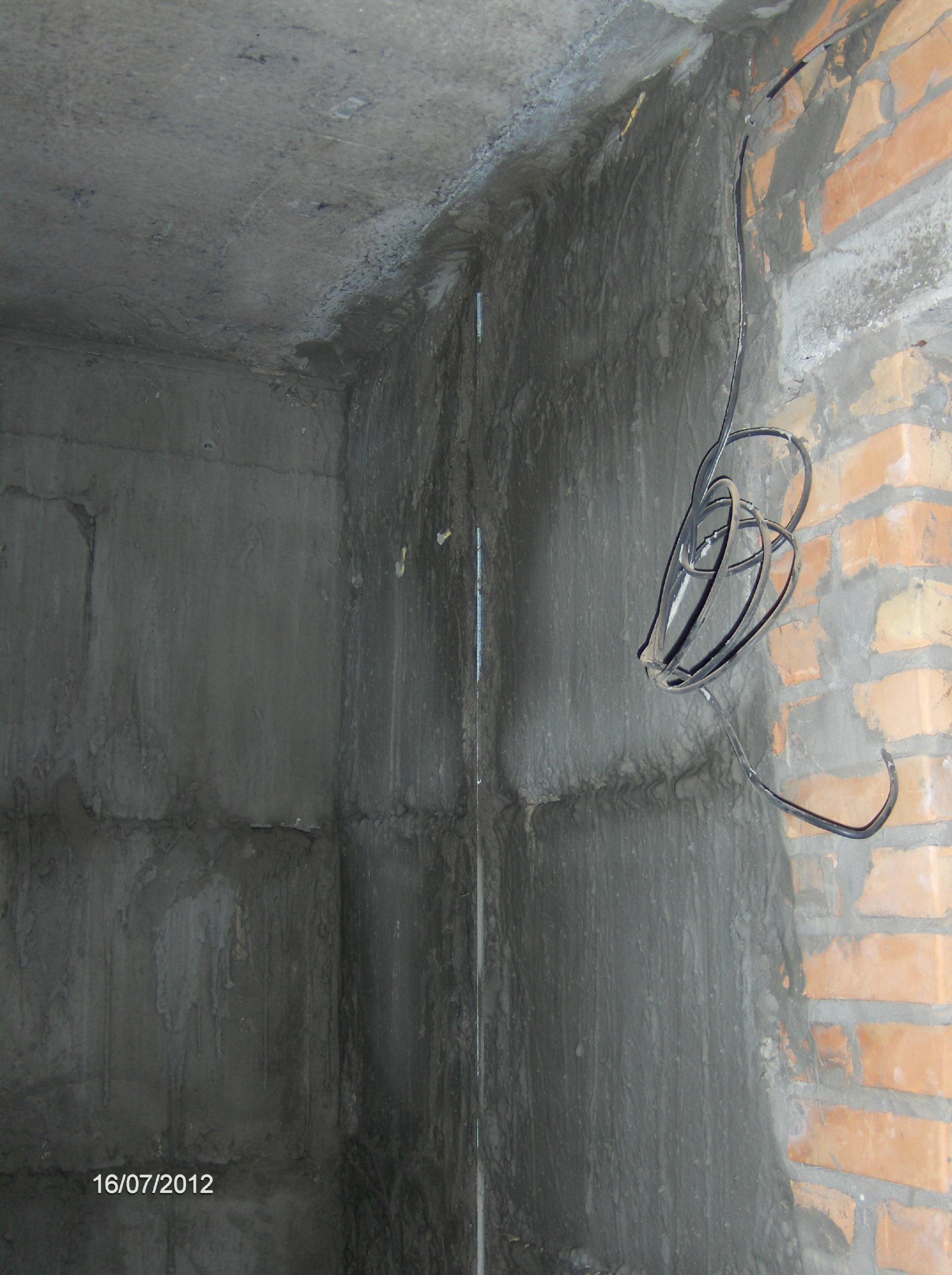

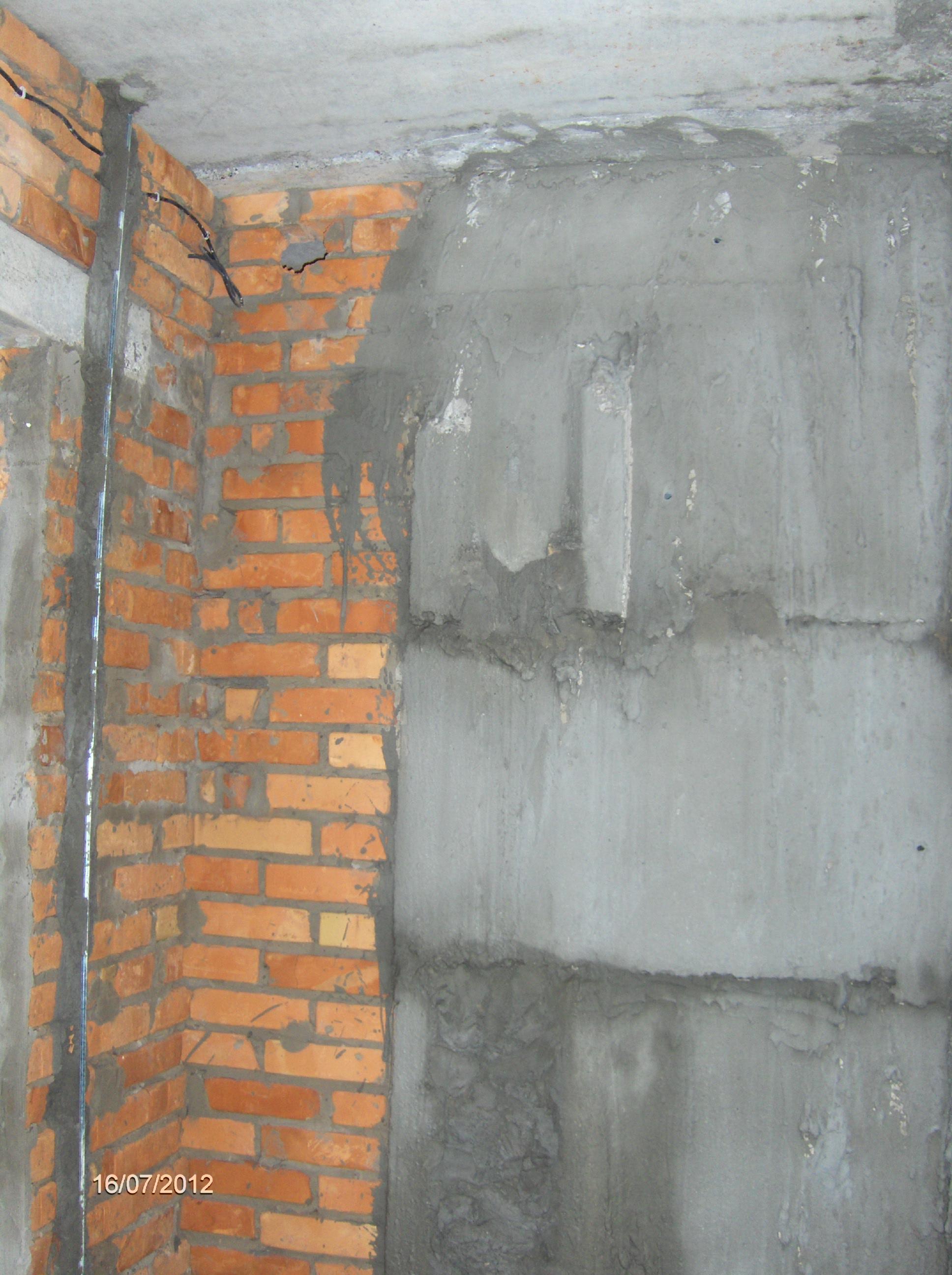

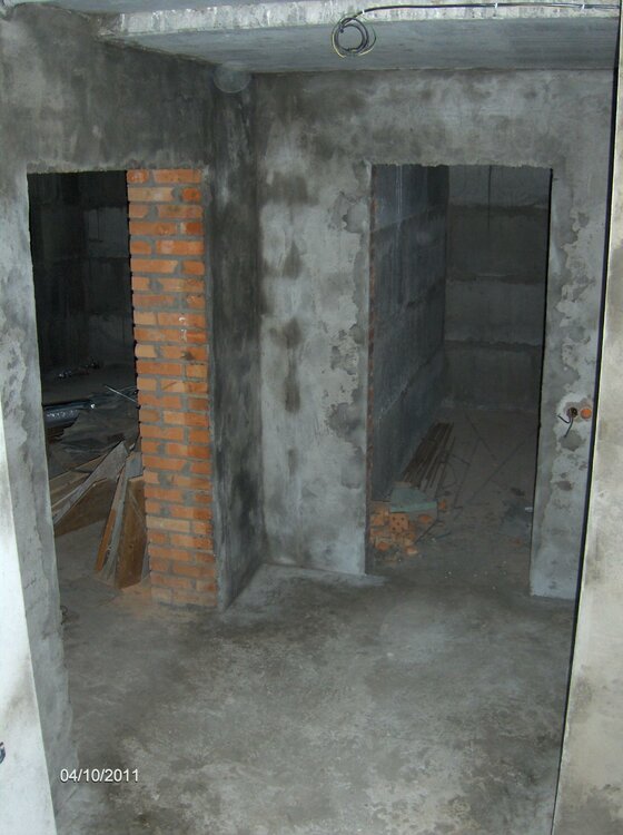

К тому времени в некоторых углах уже подсохло (фото 1-3), поэтому поставили "грелку" в самом проблемном месте - под лестницей.
Результат - сгоревший тройник и кабель к нему (наверное сечением 1мм) и... почти сухие стены (фото 4, 5)....
А причиной обильного отсыревания этого последнего угла вполне могло стать то, что как раз рядом парни, которые плитку клали, поставили станок для резки... а в нем вода на охлаждение подается...
Ну и понятно - вся на пол. А под лестницей с вентиляцией туго...
В-общем, гора с плеч...

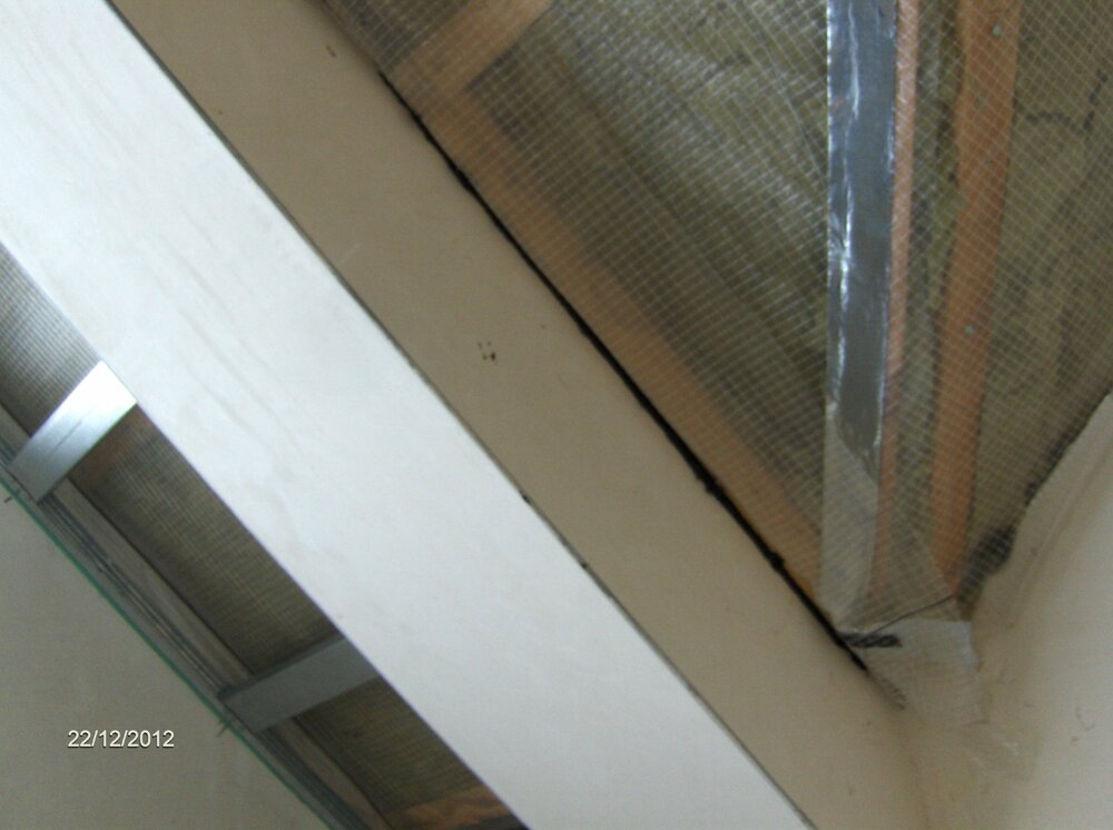

Если б утепляли-зашивали в теплое время, то никто бы и не обратил на это внимание (слова архитектора:o)... А потом мы удивляемся - откуда на тепловизоре такие картинки красочные???

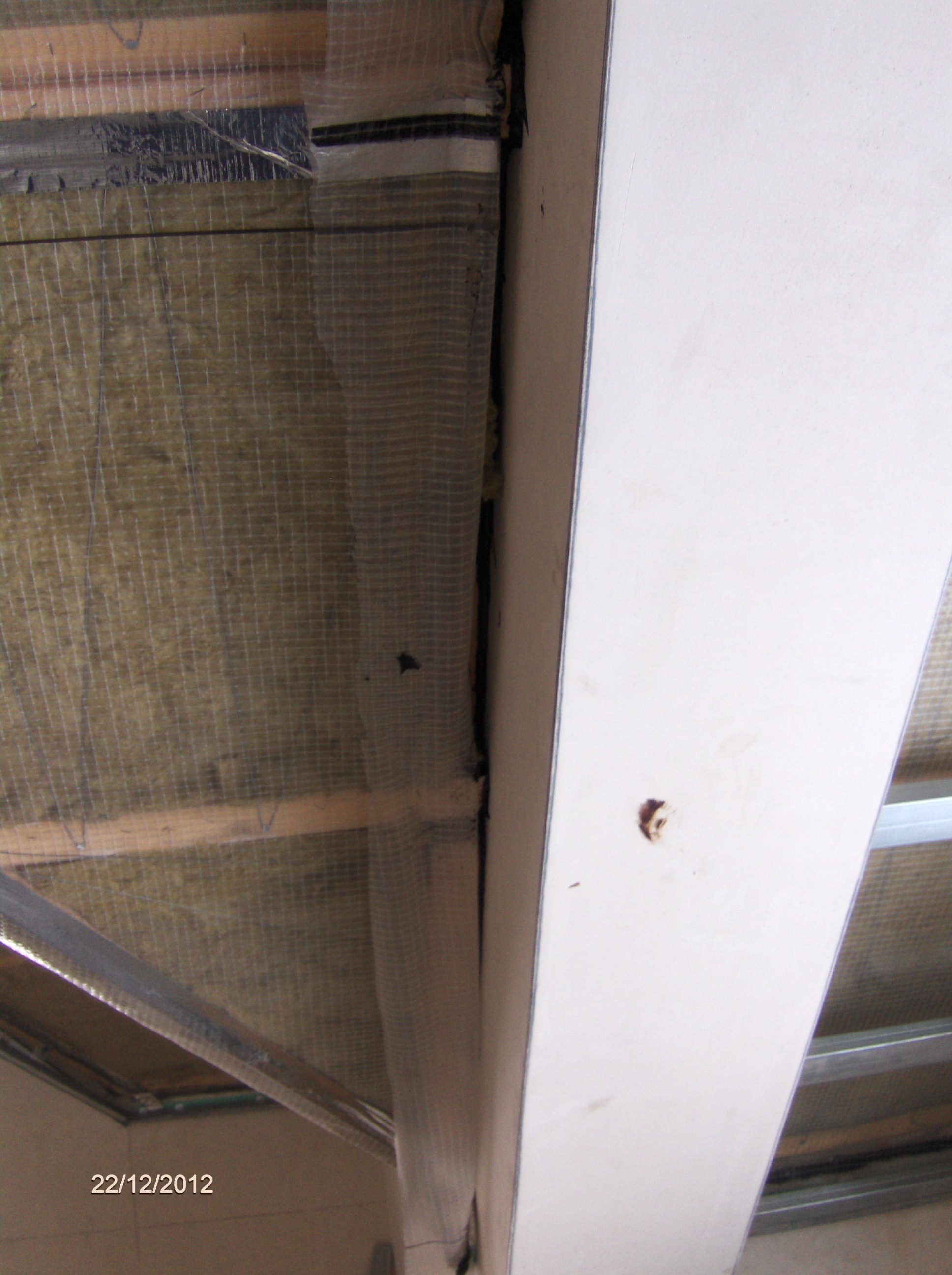

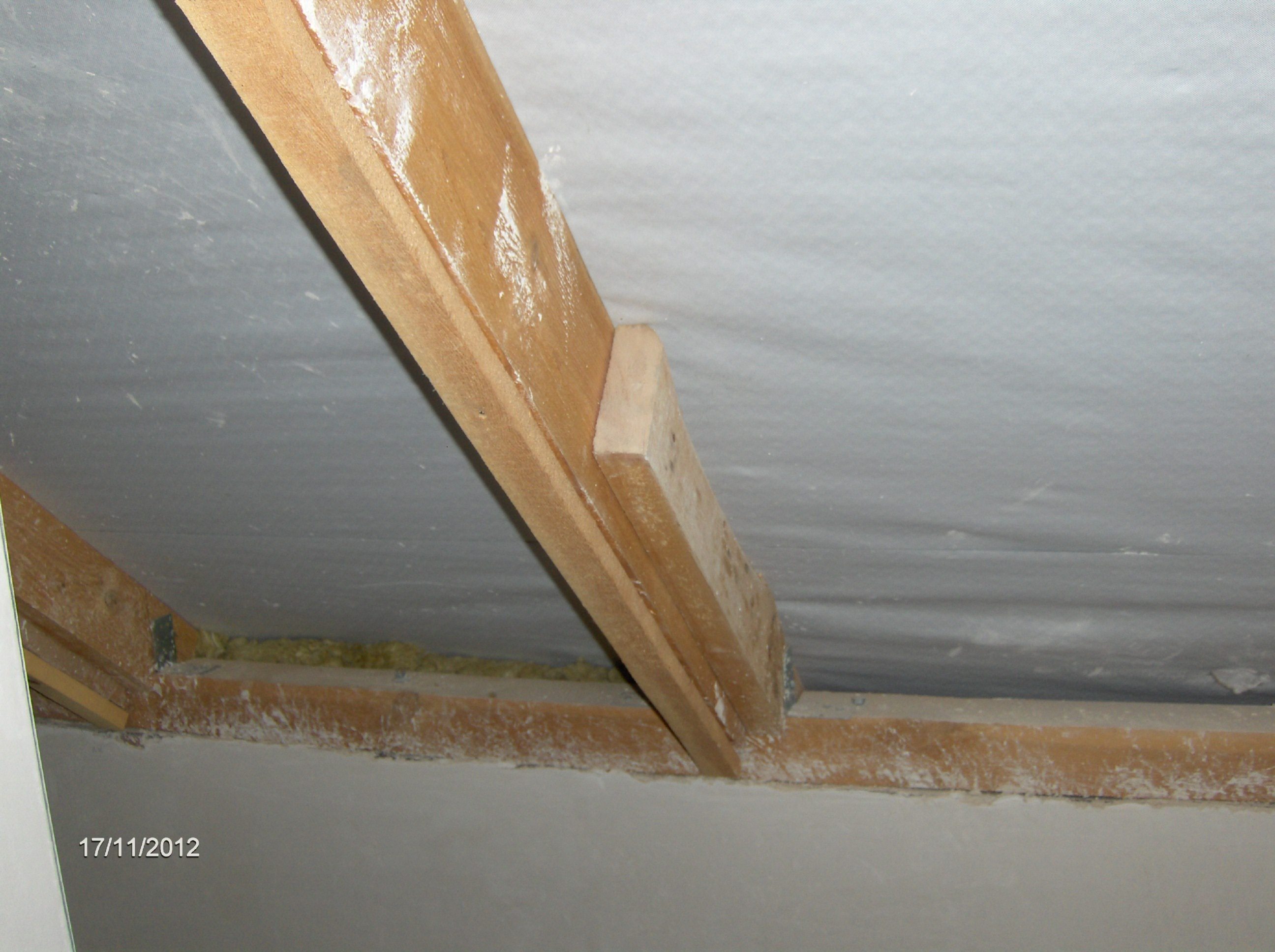

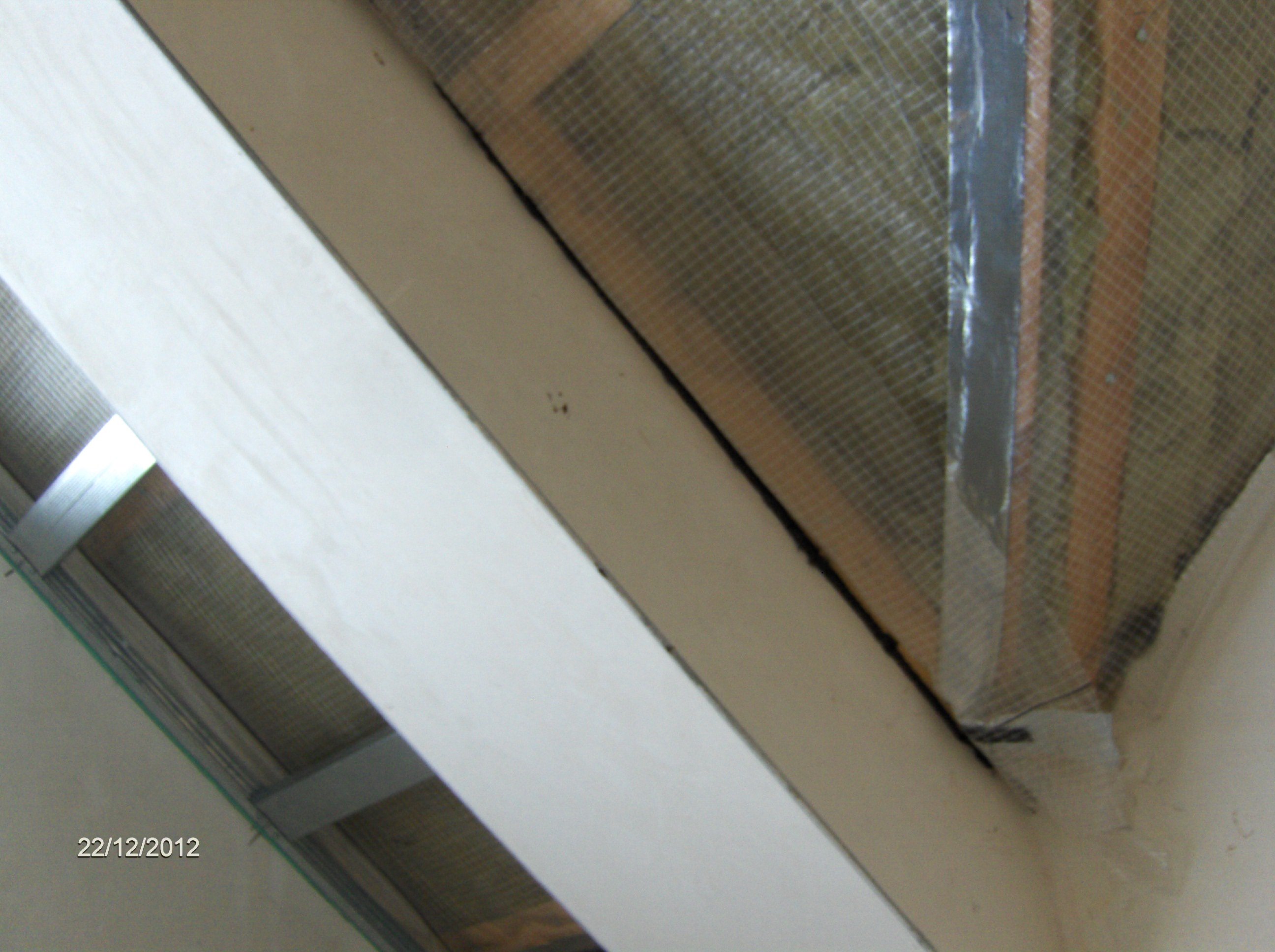

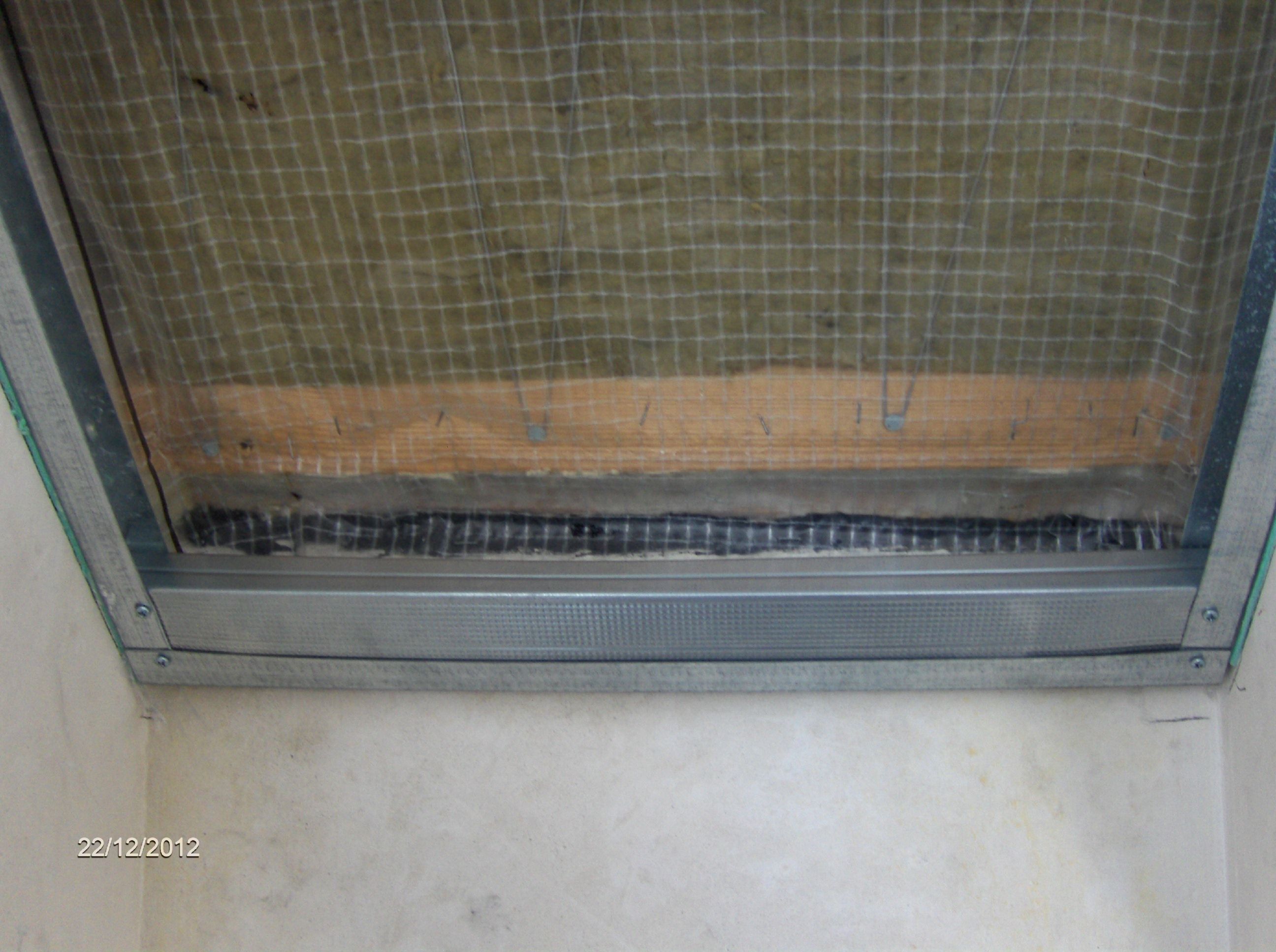

На фото 1 видно одно из мест "ремонта". В этом месте к стропилине снизу прибита поверху еще рейка 50х50мм - надо же к чему-то профили крепить? Т.е. тут "глубина" щели все 250мм была. Вначале отвернули паробарьер, задули туда пены с трубочкой (сколько достали), а потом шов закрыли битумно-каучуковым герметиком...

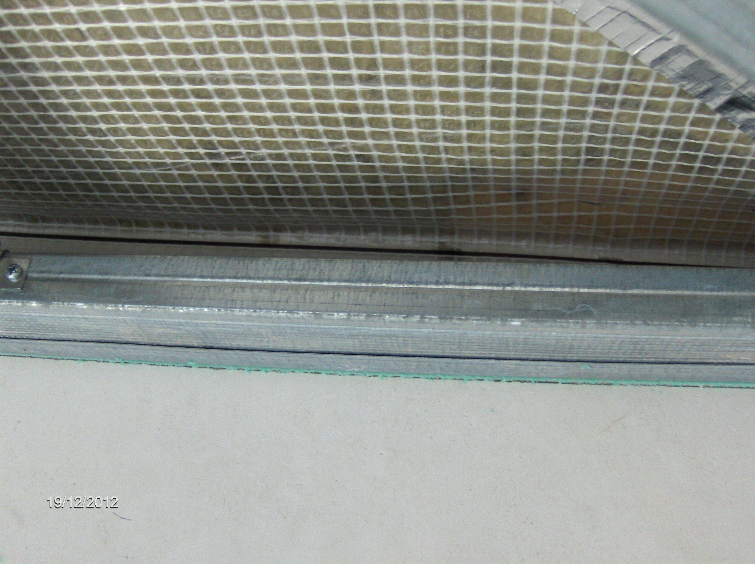

На фото 2 - это уже участок, где оттягивали минвату и заделывали "стропильную" щель, опять же пена + герметик...

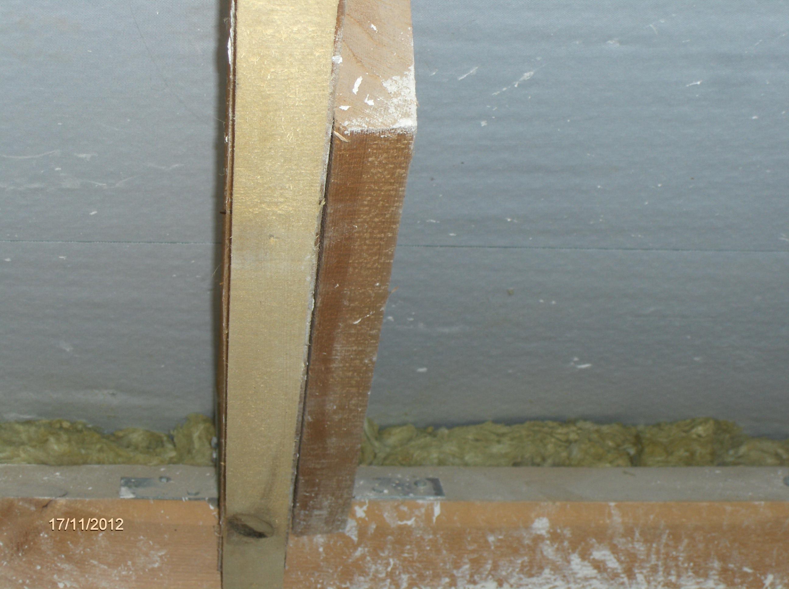

На фото 3 - общий план. Как видно вата 50мм "отодвинута". Я пробовал ее назад "приткнуть" - она рвется... поэтому сегодня с утра позвонил ребятам, чтоб в те места, где они вату оттягивали, чтоб нарезали новые полоски... а потом уже паробарьером закрывали... уверен, что сделают.

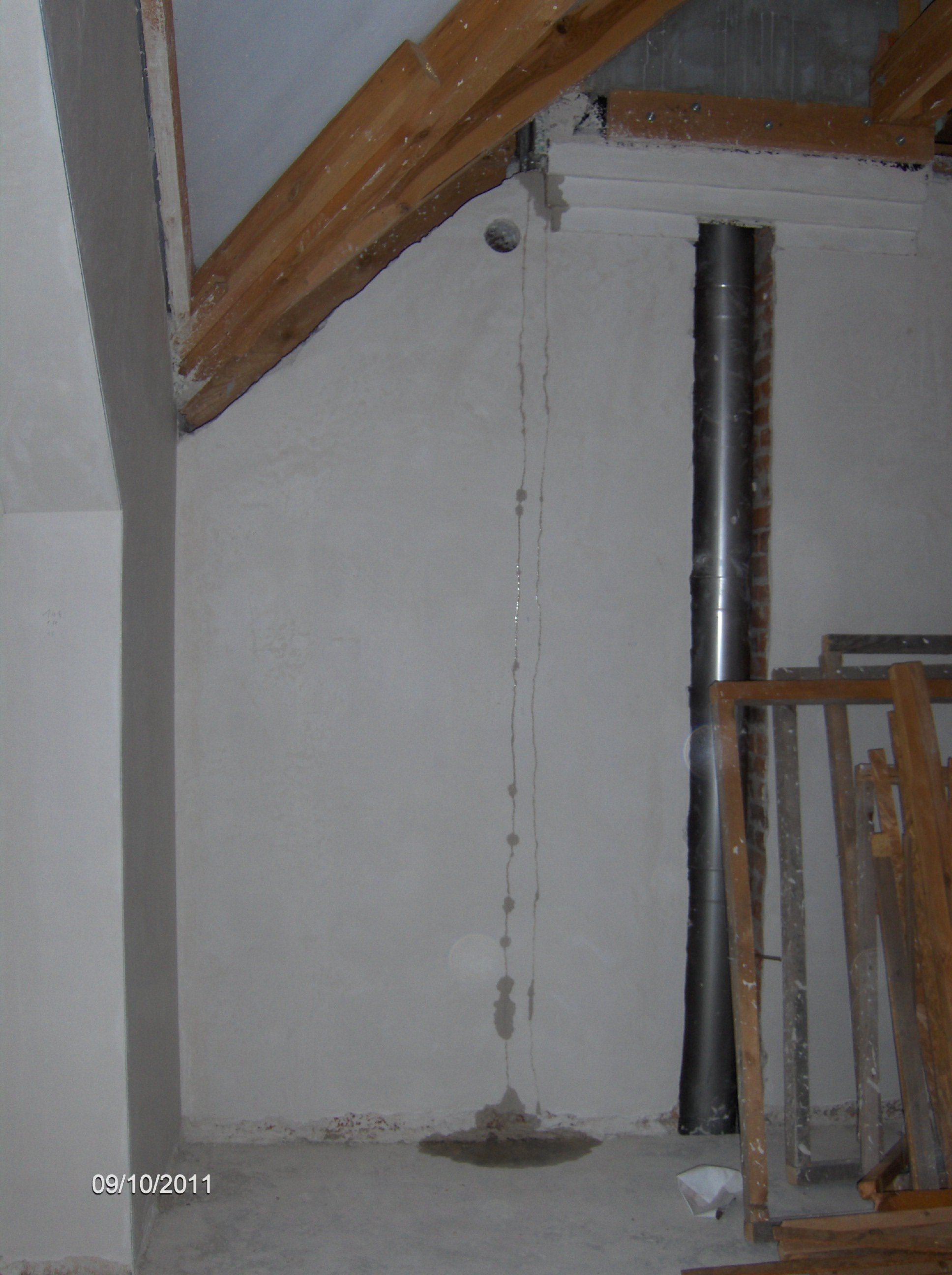

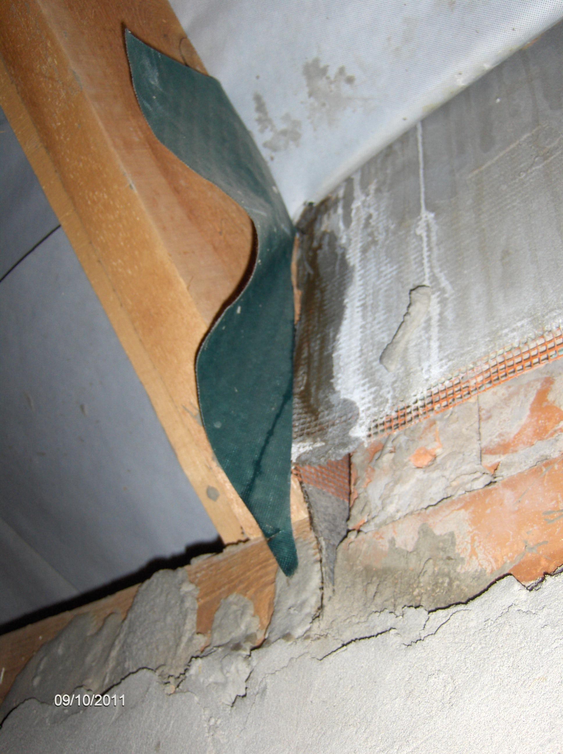

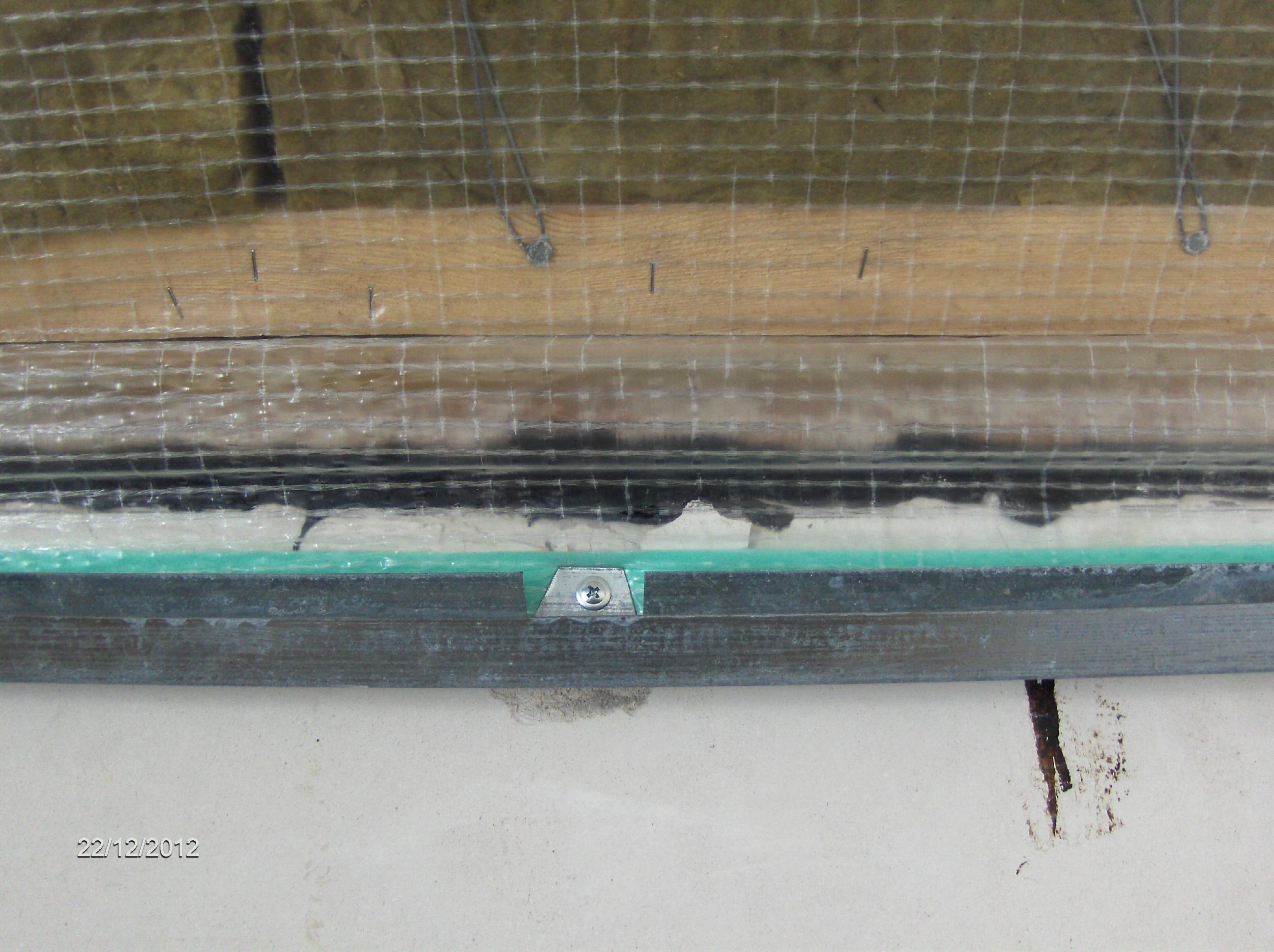

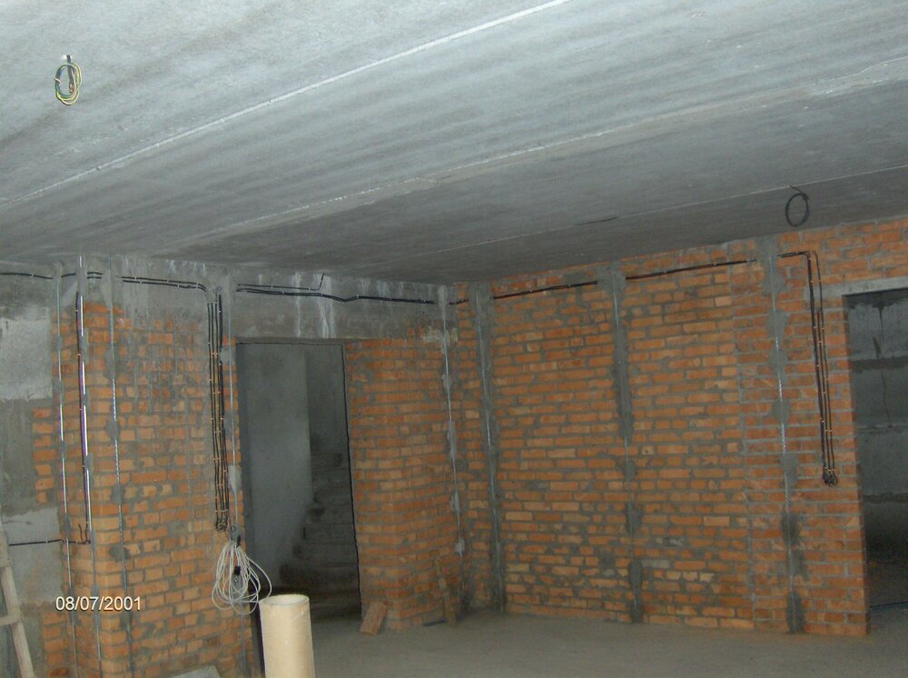

В заключение - "кофейная ложка" дегтя - забивали УДшку и выломали пол-кирпича (фото 4)...:bad: Но это не смертельно...:D
Пена вроде как не паропроницаема...
Паропроницаема. В том числе поэтому при правильном монтаже проёмов нужны все эти ухищрения с наружными/внутренними лентами.
Игорь, а что за зеленая линия вдоль профиля на первом фото?
Это - шумоизоляционная лента.
Типа такой - (ссылка устарела).
Только зеленая - в эпицентрах продается...

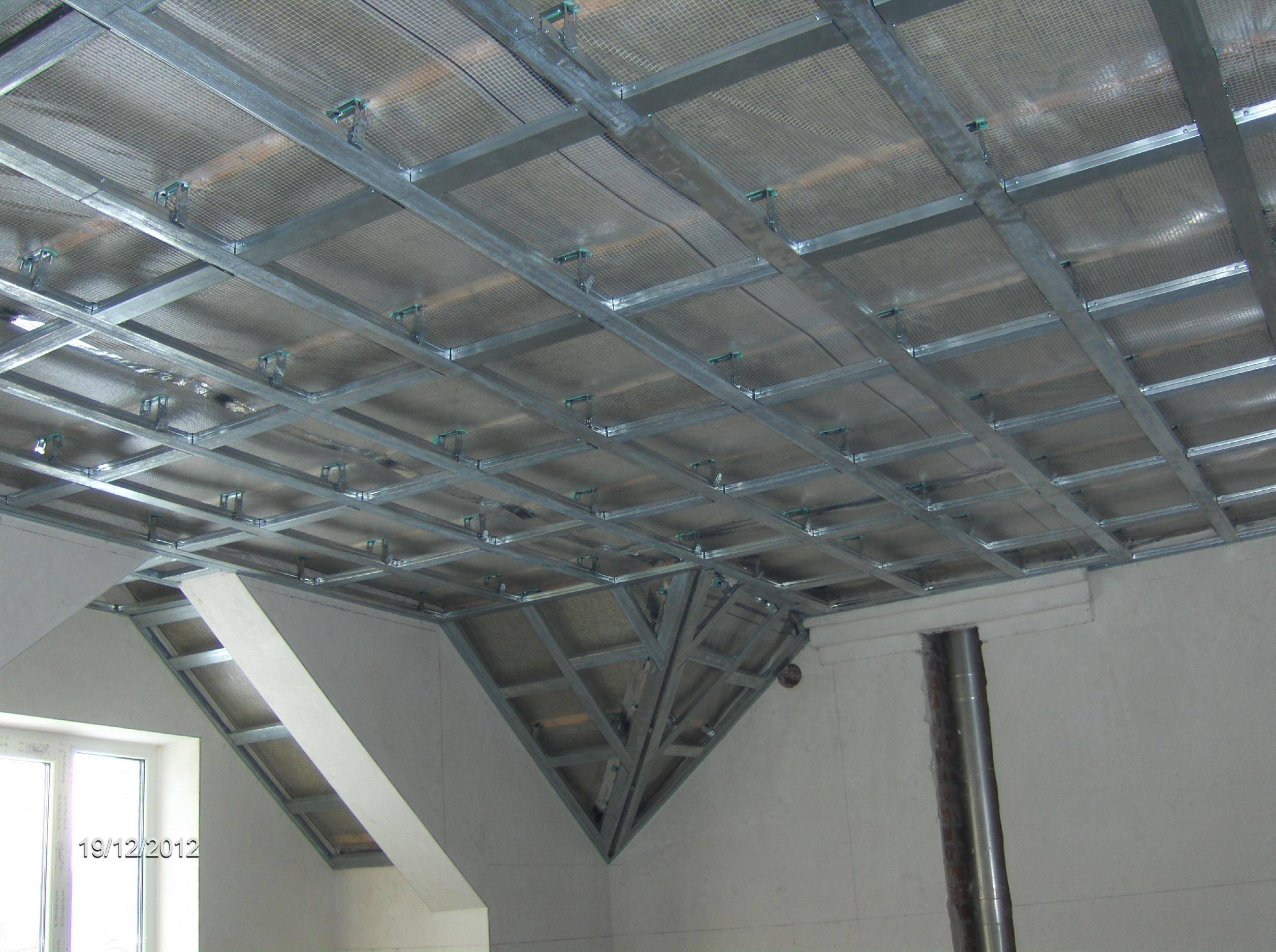

Т.е. по всему периметру стен делали так (моя идея;))
1. Прочерчиваем по стенам линию "потолка", т.е. где будут прибиты UD-шки.
2. Укладываем аккуратно паробарьер вдоль стен и "пришпиливаем" степлером (в месте, где потом профили будут).
3. Бурим отверстия в стенах и забиваем дюбеля 8х60 (через 25см).
4. Приклеиваем на UD-профили эту самую зеленую ленту.
5. Прикладываем профили к стене (прижимая тем самым паробарьер) и завинчиваем саморезами в дюбеля.
6. Обрезаем выступающую часть ленты и паробарьера...
Таким образом одной операцией убиваем двух "зайцев" - крепим профили и паробарьер...
Я вам больше скажу - эту ленту демпферную подкладывали даже под кронштейны...:o хотя думаю это лишнее - они ведь не настолько жесткие и могут и так за счет длины "сыграть"...
НО... ребята всегда так делали и я не стал их разубеждать...:)

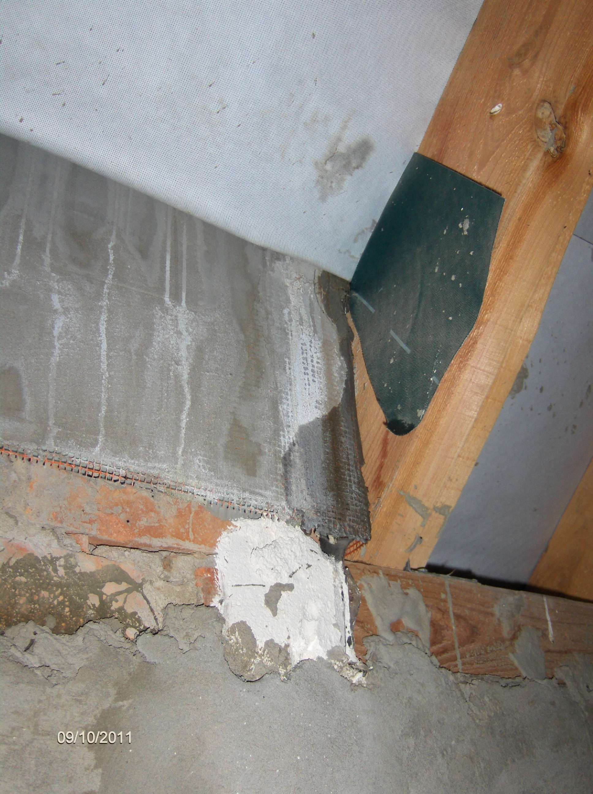

В аттаче - пару информативных фоток...

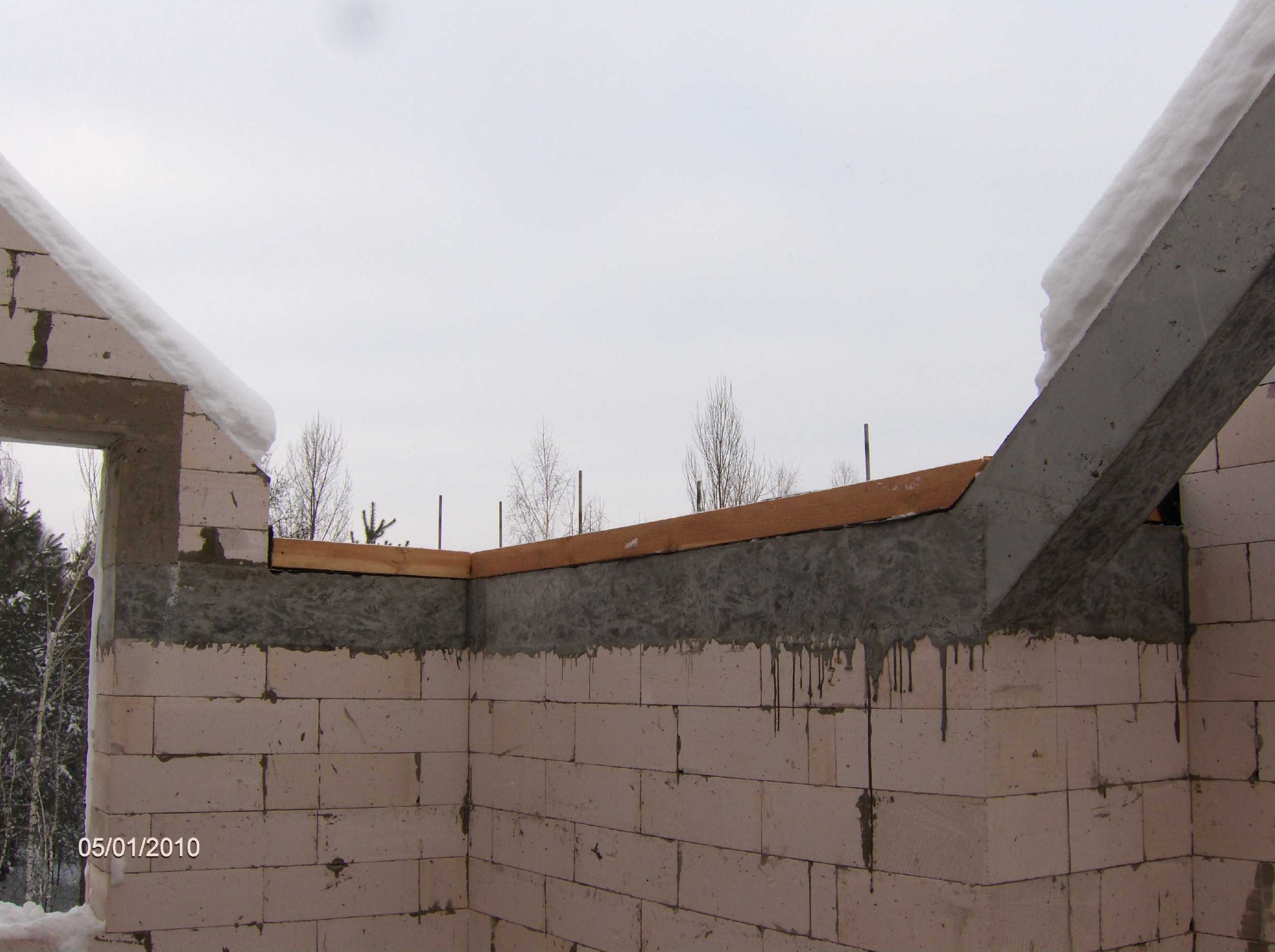

В-общем, мауэрлаты были уложены вроде как по всем правилам - бетонный пояс (венец), шпильки через определенное расстояние, под низ слой рубероида (точнее Биполь), а сверху уже - мауэрлат (фото 1).
И вроде все плотненько с виду, но... со временем дерево усыхает и появляются неплотности прилегания.:bad: К тому же и сама поверхность бетона далека от идеально ровной, поэтому наивно было полагать, что под мауэрлатом щелей не будет... Это на картинке из проекта так.

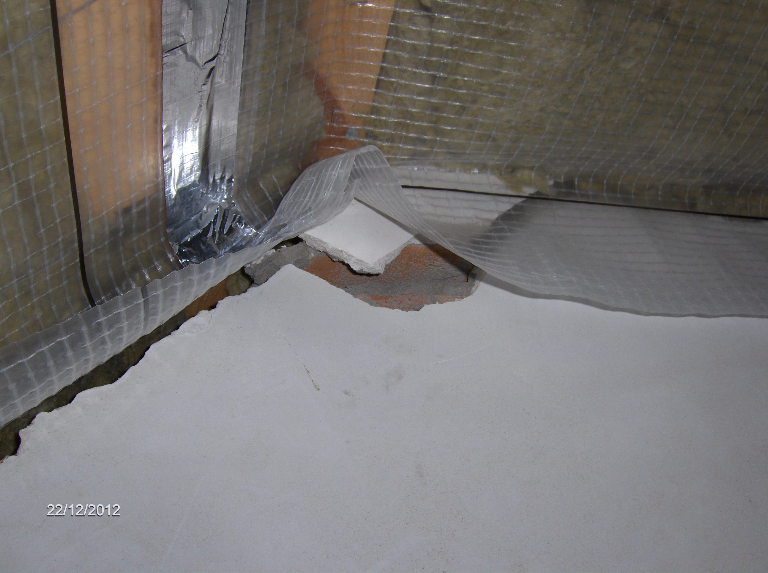

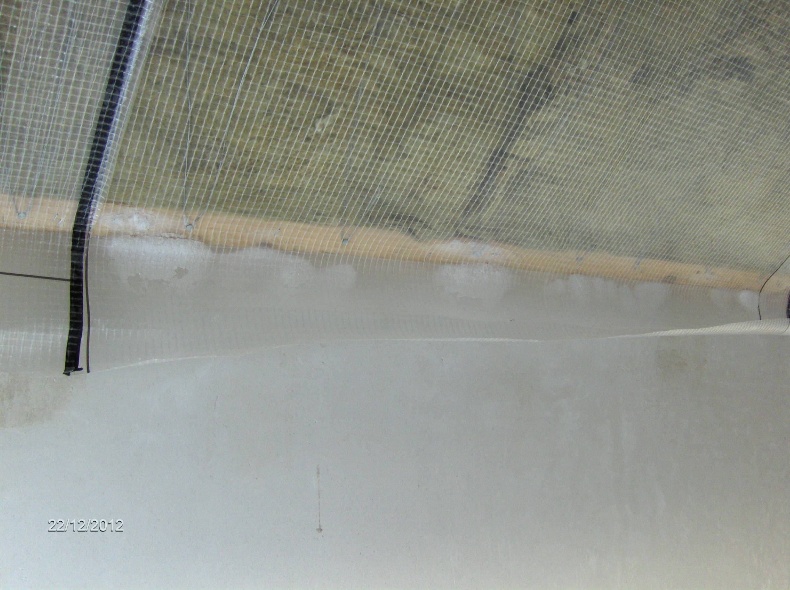

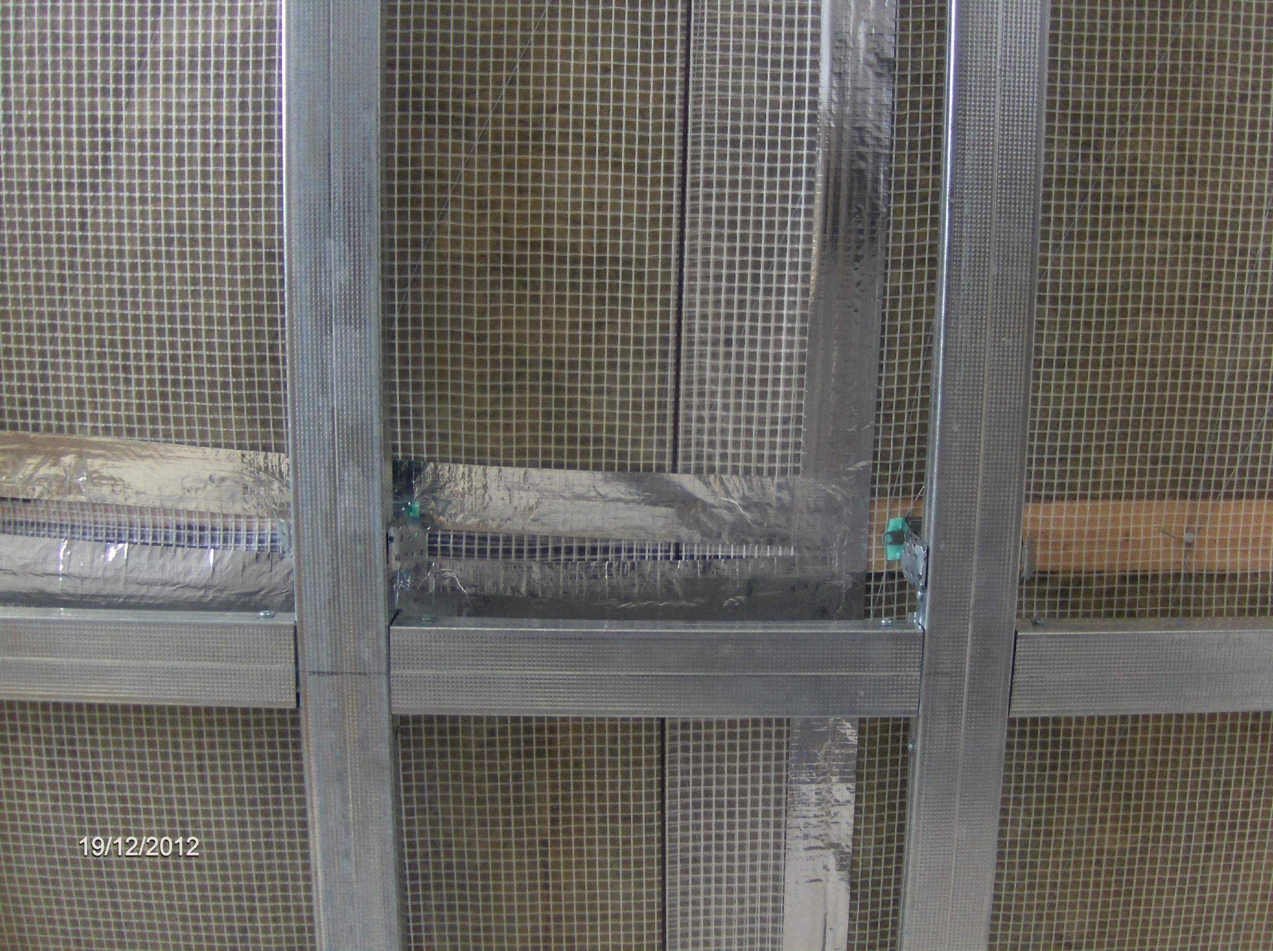

А на самом деле имеем вот что - на фото 2 видно как вдоль мауэрлата на паробарьере обильно выпадает иней.:o

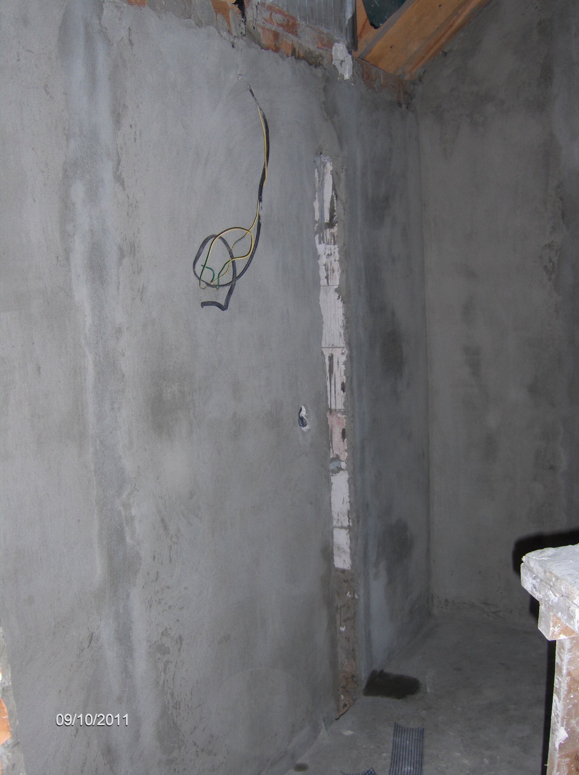

Отворачиваем паробарьер и видим зияющие щели под мауэлатом (фото 3). Если подставить руку, то "сифонит" будь здоров...:( На стене даже пятно такое сконденсировалось - в правом нижнем углу фотки...

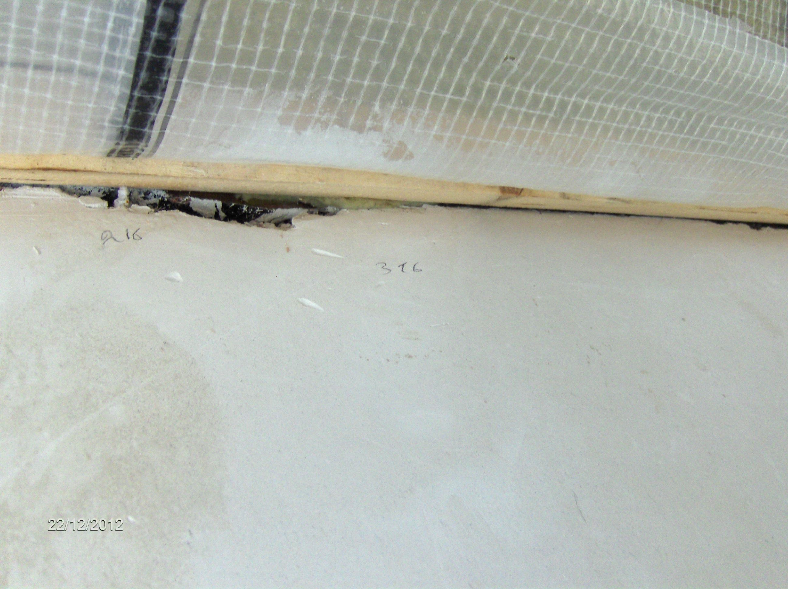

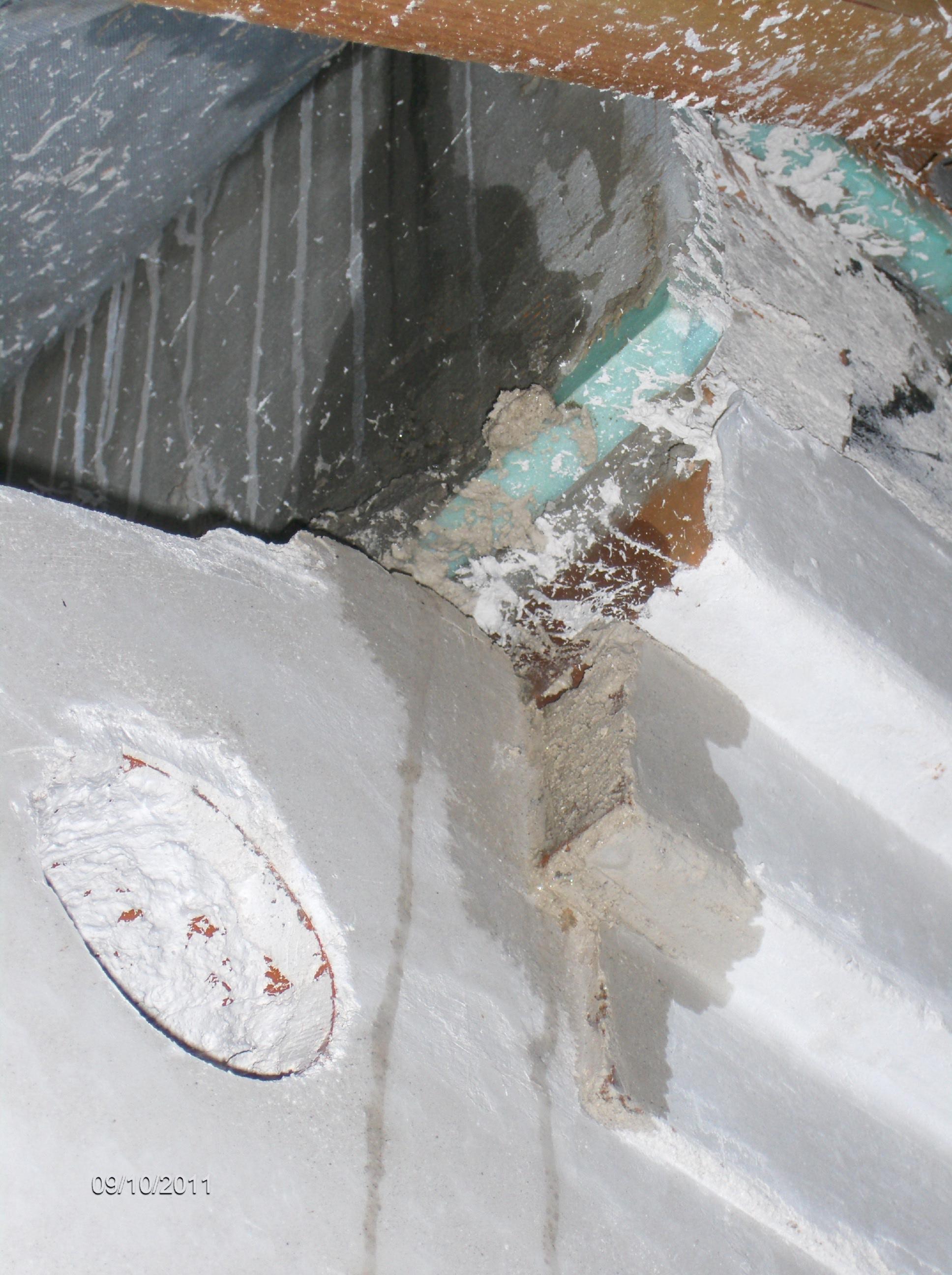

Тут "заделка" пошла таким методом - расчищаем болгаркой шов, прорезая штукатурку и подводя чуть под биполь. Щеткой очищаем от пыли... ну и потом тем же таки герметиком битумно-каучуковым...:good:
Понятно, что пену в щель до 2мм ну никак не задуть...:D
Блин, пошло по картриджу на 1 метр погонный... попандос!:sorry:
С герметиком тоже прикол вышел. Заехали с архитектором в Анжио и я показал какой брать - каучуковый БЕСЦВЕТНЫЙ.
Экспедитор же привез битумно-каучуковый ЧЕРНЫЙ.
Я вначале было осерчал...:evil:, а потом подумал, что может оно и к лучшему - он и к бетону и к паробарьеру и к дереву и к штукатурке нормально пристает... Опять же для приклейки паробарьера к гипсовой штукатурке - самое оно...
И его же ВИДНО - т.е. визуально можно проверить как заделали!:)
Результат - на фото 4 и 5...
Т.е. хотел как лучше, а вышло ЕЩЕ ЛУЧШЕ!!!:beer:

Как раз этот узел был продуман еще на этапе проектирования кровли.
Вот если присмотреться к рис.1 то там видно (слева - разрез кровли), что мауэрлат укладывается по внутренней стороне стены. И все пространство снаружи мауэрлата заполняется ватой до евробарьера, потом еще на мауэрлат вата укладывается, ну и потом дальше - между стропил...
Думал было ту внешнюю сторону утеплить ЭППС, т.е. сделать такие фигурные детальки и укладывать ЗА мауэрлат. :fool: Архитектор забраковал - типа не будет воздуха между деревом и пенопластом и мауэрлат пойдет грибком... ну я и согласился...:)
Вот собственно на двух фотках "реализация" - видна вата, уложенная с внешней стороны мауэрлата...
Думаю, здесь сделано правильно!:beer:

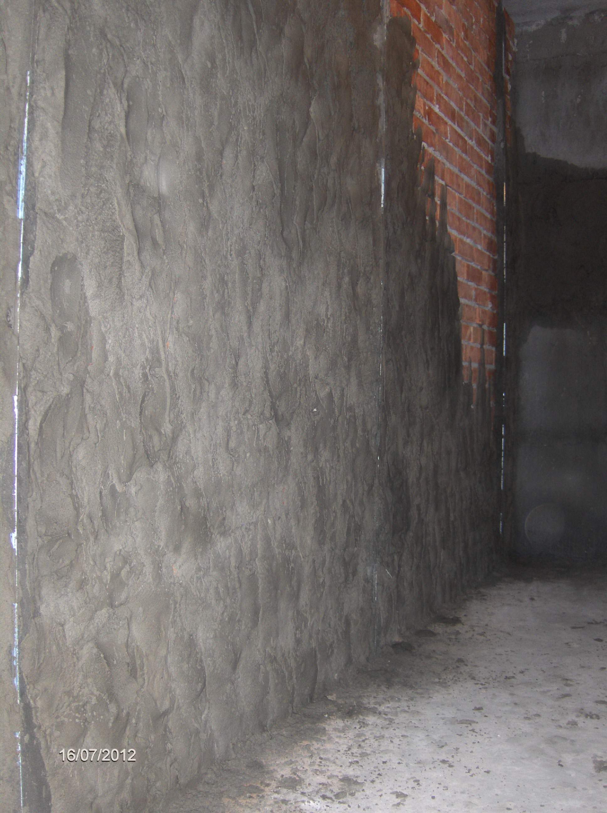

Определились с пропорциями (тоже непростая задача как оказалась)... ну и понеслась!
Маяки выставили уже "как надо" (2/3 пришлось переставлять), на бетонные стены наносили "шприц" вначале, кирпичные просто смачивали.
Там, где слой больше 4см, делали за 2-3 захода.

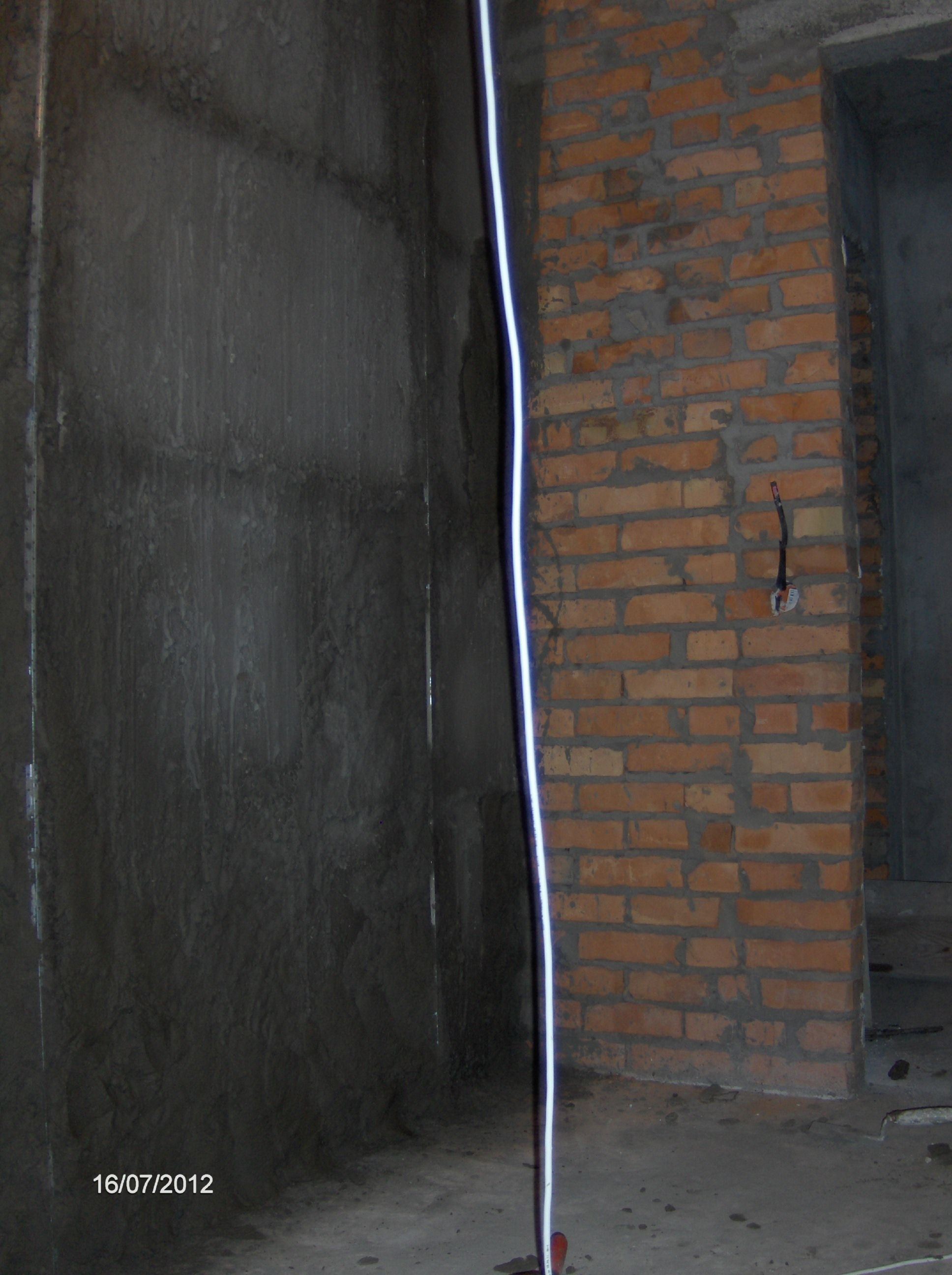

.. ДО ТОГО как увидел КАК они поставили маяки (на фото).:bad::
А объясните для незнающих, что не так?
Ага, тоже интересно ...

Если честно, то не хочется и вспоминать... все косо-криво, плоскости стен не выдержаны, клеили на что-то, что растрескивается и осыпается и отваливается, местами маяки "пропеллером" (раствор повело) и т.д. и т.п...

Для того, чтобы сделать и пустить отопление, надо бы крышу утеплить...
А с ней у меня очередная засада - ВСЕ ТРИ дымохода протекают...
И что неприятно, то проявилась эта беда тоже через полтора года только.
И то после затяжного (почти два дня) не очень сильного, но постоянного дождя...:o
Вот такая картина маслом... точнее водой... предстала.:confused:

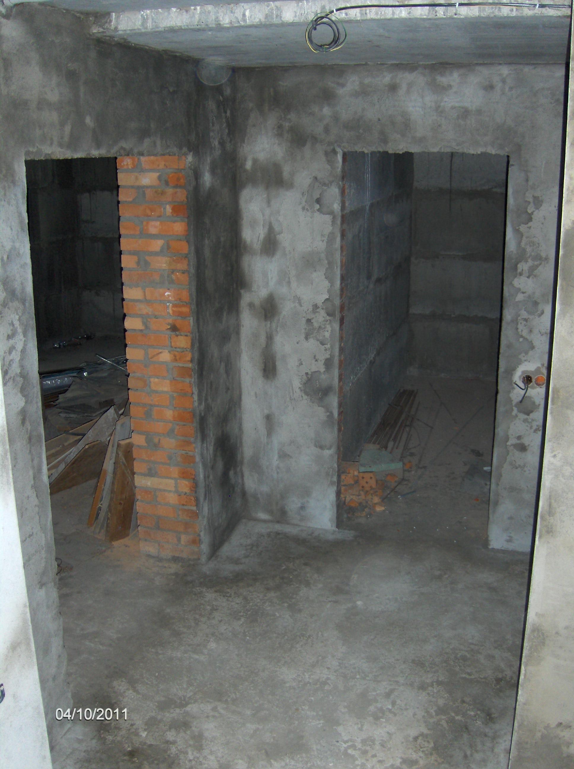

В итоге остановились на известково-цементной штукатурке ручным способом.
А зачем, и по каким соображениям, Вы выбрали этот состав?
Почему не цементно-песчаную штукатурку?
Цемент - гидравлическое вяжущее.
Известь - воздушное вяжущее.
Область применения ясна из названия.
У Вас подвал потенциально влажный.
На кой черт там известь?
Цемент от просочившейся влаги, как минимум, останется на месте, хоть частично вода может вынести вещества и из цементного камня.
Известь же не водостойкий материал.
Хоть убейте, не понимаю, зачем Вы все время ищете приключений?)))
ЗЫ
Цементно-песчаная штукатурка прекрасно наносится машинным способом.
Есть готовые составы, в мешках.
Вот те на—я когда читал Ваше живописное повествование про этот этап, подумал: это же надо захотеть потратить столько времени и усилий на дымоходы. Пожалуй во всей эпопее меня больше потрясли лишь стяжки по бетонной подготовке и фундамент забора. Но я то был уверен, что Ваши танцы с дымоходами окупятся избыточным запасом надёжности, тем более у Вас битумка... Слушайте, может батюшку позвать—всё остальное Вы испробовали...
Igor_M, не переживай, не у тебя одного дымоход подтекает :)
А все дело в том, что в этом году были сильные и одновременно затяжные дожди, еще и с ветром. Анализ протечек показал, что при таких погодных катаклизмах и небольшом уклоне крыши (у меня несимметричная, пологий уклон 21 градус, крутой - 38) вода на крыше ведет себя достаточно странно, а точнее, наоборот - просто она не успевает стекать быстро вокруг трубы вниз, ее уровень поднимается и она переливает все самые пессимистичные отметки нахлестов примыканий, которые я делал, в том числе и через две волны ондулина переливает.
Поэтому я в последние теплые дни осени купил еще 5 метров ленты примыкания 300мм аллюминиевой и поднял почти на метр вверх по крыше границу швов примыкания к дымоходу ну и на самом дымоходе поднял.
После быди тоже сильные дожди (хотя не настолько). Пока протечек не было.
ЗЫ
Не хочется писать многотомный труд... хотя уже наверное смог бы...:)
Про назначение разных видов штукатурок - remontnote.com/?p=2606.
Там же про типы помещений. У меня в подвале нормальная вентиляция - во всех помещениях есть вытяжные каналы ЕВ, подготовлены отверстия для притока воздуха извне. Так что подвал потенциально должен быть "нормальным" на грани "влажного"... предположительно 55-65% влажности...
Котельную и санузлы, а также коридор в подвале (там нет вытяжки) поштукатурил цементно-песчаной (фото 1)...
Теперь об остальных "подвальных" комнатах. Вообще хотел известковой и вот почему - "Важной особенностью известковой штукатурки является то, что образуемая ею поверхность является пористость. Благодаря таким свойствам известковая штукатурка является отличным естественным регулятором влажности в помещениях" (отсюда - rushub.ru/%D0%98%D0%B7%D0%B2%D0%B5%D1%81%D1%82%D0%BA%D0%BE%D0%B2%D1%8B%D0%B5-%D1%88%D1%82%D1%83%D0%BA%D0%B0%D1%82%D1%83%D1%80%D0%BA%D0%B8).
Вот тут еще о "пористости" - stroim-dom-sami.ru/vnutrennyaya-gidroizolyaciya-podvalov-kondensat-na-stenax/.
Однако чисто известковые ОЧЕНЬ непрочные, и по-хорошему их нужно потом шпаклевать... а это сводит на нет паропроницание, поскольку создается укрепляющая пленка...:o
Поэтому было выбрано компромиссное решение - цементно-известковая.
Насколько я изучал вопрос, то это очень распространенный вариант для цокольных и подвальных помещений (при наличии вентиляции конечно!).
Кстати у моего архитектора любимая поговорка - "Компромисс это когда предложенное решение не устраивает ни одну из сторон"...:D
Он всегда подытоживает этой фразой наши с супругой споры на общих "собраниях" по обсуждению тех или иных вопросов по стройке...
И это РАБОТАЕТ!!!:beer:
ЗЫ Я везде пишу, что сторонник МАШИННОГО способа выполнения работ там, где это возможно и оправдано!
В данном конкретном случае "ручной" способ выбран исходя из следующих соображений:

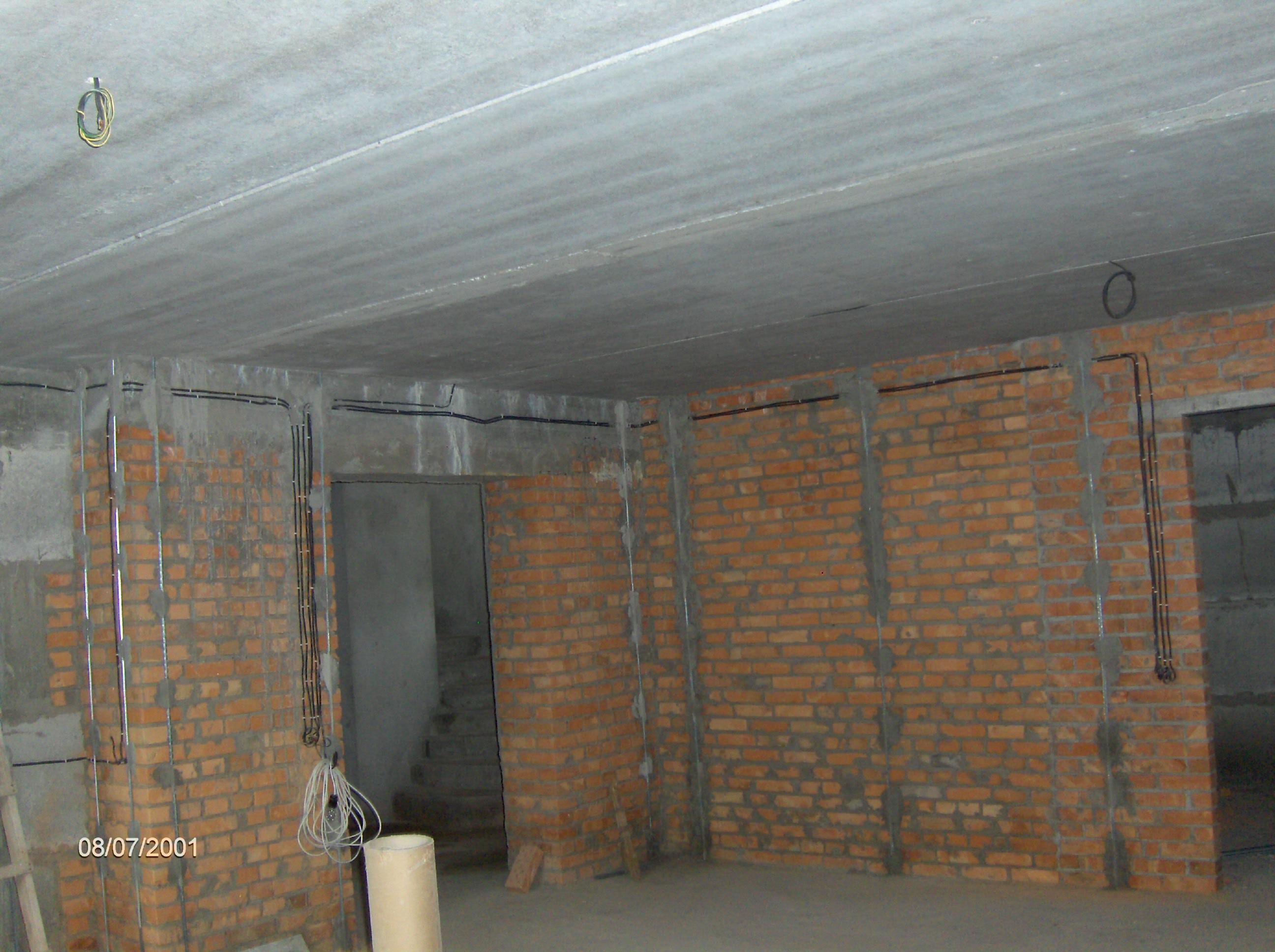

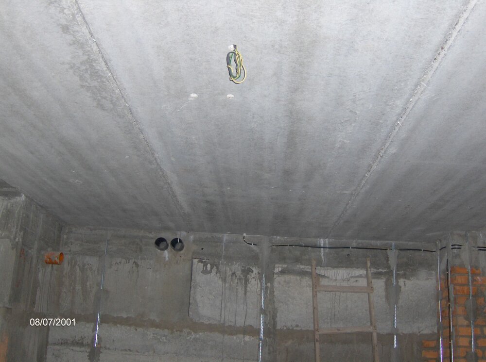

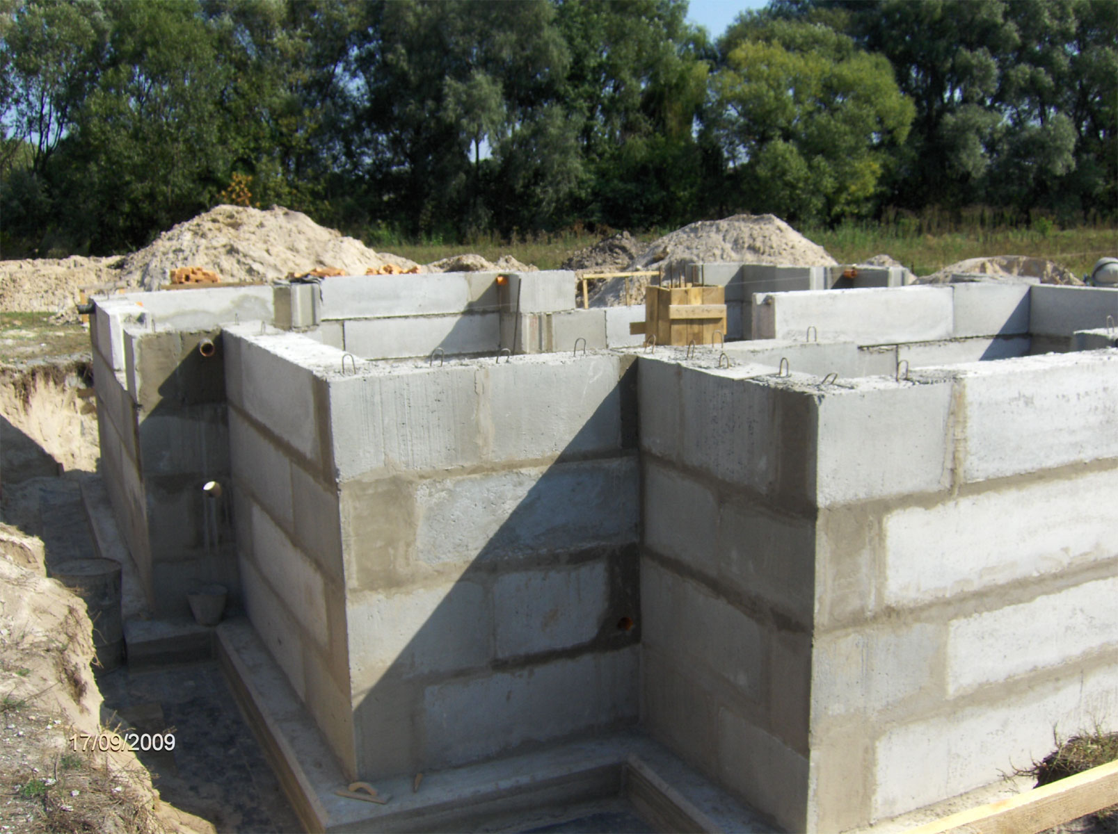

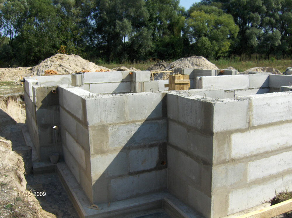

1) 80% стен это ФБСки, которые ровнялись по НАРУЖНОЙ СТОРОНЕ (см. фото 2), потому что потом снаружи делал гидроизоляцию оклеечную. Если хоть раз видели ФБСки, то можете представить КАКИЕ перепады у меня внутри получились...:bad: Вот на фото 3 один из примеров - перепад по толщине около 5см!!!
Поэтому нужно было предварительно делать набрызг, потом первым слоем накрывать "ямы и впадины", а потом уже штукатурить всплошную. И нужно выдержать ПАУЗУ между этими этапами...
2) большое количество небольших площадей (4 помещения по 5-6м2)
3) бОльшая стоимость "мешочных" смесей не самый главный аргумент, но разница в ценах довольно существенная...
ЗЗЫ Надеюсь, смог привести некоторые аргументы в пользу своего такого выбора... могу писать долго (практически бесконечно), но давайте остановимся на этом... хорошо?:friends:
ЗЗЗЫ ВАЖНО!!!
Цементно-известковая штукатурка долго "сохнет"... Точнее, сохнет она достаточно быстро, но набирает "прочность" в течение месяца, а то и двух (в зависимости от слоя). Это связано с тем, что происходит процесс гидратации (цемента) и карбонизации (извести)... Поэтому финишную отделку лучше начинать через 2-3 месяца...
Кстати этот аргумент часто приводят апологеты машинной гипсовой штукатурки (например здесь - stroyprogress.ks.ua/).
Это в идеальных условиях быть может гипсовая и сохнет 2-3 дней (!!!???)
У меня сохла не меньше полутора (двух) месяцев...:o
