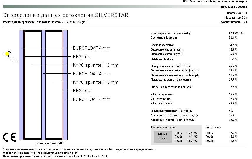

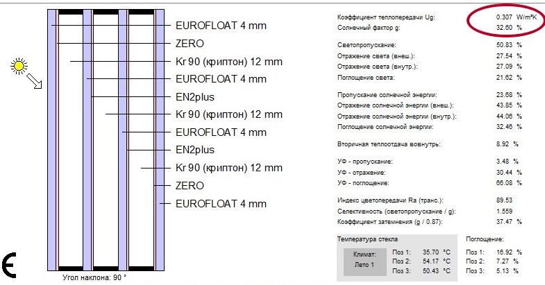

Берите двухкамерные пакеты с U0.5(R2), либо трехкамерные с U0.31(R3.3). Считайте солнечные теплопоступления и потери. Размещайте окна именно так, как это делают в пассивных домах, когда солнечные теплопоступления за отопительный сезон превышают потери.
