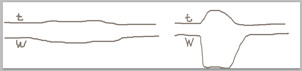

Теплоинерционность положительно работает как на обогрев, так и на охлаждение.
Но она отрицательно работает на быструю смену с обогрева на охлаждение. Например, вам нужно быстро охладить помещение - вы включаете кондиционер, а теплоемкие стены в это время отдают накопленное тепло, снижая эффективность его работы. И наоборот.

Представьте ситуацию, лето, жара, вы на работе - а дома стены греются. Вы приезжаете вечером - а в доме жара под 30. Включаете кондиционер - он пыхтит, а толку почти никакого.
Кондиционер как и система отопления должны работать постоянно. Т.е. постоянно поддерживать заданную температуру.
ОК, и как на ее работу повлияет внесение инерционного элемента? Скорее положительно или скорее отрицательно?
В качестве аналогии: какая машина расходует больше бензина - тяжелая (инерционная) или легкая (малоинерционная)?
Т.е. вы имеете ввиду что на поверхности будет выше дельта температур и позволит сразу прогревать воздух? Я думал это вообще можно не учитывать, ведь теплоемкость у воздуха мизерна.
Я не считаю, я вижу как выглядит график температуры воздуха в южных помещениях. ИМХО если попробовать схематически донести мысль, то выглядеть это может следующим образом.
Чем выше темплоемкость тем график зависимости мощности отопления и температуры воздуха будет более пологим. Чем меньше теплоемкость тем более выраженными будут колебания.

При этом солнце может полностью покрывать потребности в отоплении в помещениях с низкой теплоемкостью в период активности, либо просто несколько понижать потребность в отоплении в случае с высокой теплоемкостью, но не только в период своей активности, а также некоторое время после. Итоговая разница обоих вариантов не будет значительной.
Более того, так как солнечный фактор, может быть дополнен в варианте с низкой теплоемкостью, также режимом с суточными понижениями температур, то выигрыш от такого варианта, по затратам на отопление может быть выше чем с высокой теплоемкостью.
Это я к тому что теплоемкость это хорошо если она нужна, низкая теплоемкость также хорошо если нужна именно она.

Если Вы в приведенном выше примере неделю не будете топить, то температура за это время опуститься на 10С, потом после включения отопления заданной температуры придется ждать еще 7 ДНЕЙ :). Как бы с комфортом у меня это не ассоциируется совсем.
В каркаснике же станет тепло намного быстрее. Если Вы о количестве энергии на отопление, то в каркаснике за эти две недели получиться расход меньше чем у Вас.
А зачем это делать??? Резко разгонять и тормозить??
Потому что некоторые экономят около 20% на том, что в период отсутствия жильцов в доме, днем на работе на пример, и ночью, можно держать на 4 градуса меньше температуру чем в период присутствия. С большой термомассой этого не получится. А также потому, что бывают изменения температуры в течении суток или нескольких, под которые подстроиться инерционная система может только в случае погодозависимой автоматики, и соотсветсвующей мощности котла как показано было выше, а не у всех возможна такая разрешенная мощность. И это только в случае падения температуры за бортом. При ее же повышении, большая термомасса даст не нужный перетоп на определенное время. Чего не будет у здания с низкой термомассой.
Во первых это нерационально с точки зрения расходов топлива, т.к. чтобы тронутся с места, нужно больше всего приложить энергии...
Вот именно, и тут избыточная термомасса может требовать существено больше энергии.
А то при резких разгонах торможениях далеко не уедишь
На том варианте который Вы отстаиваете, Вы со светофора будете трогаться в течении нескольких часов :). Все должно быть в меру.
