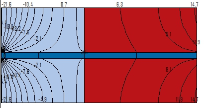

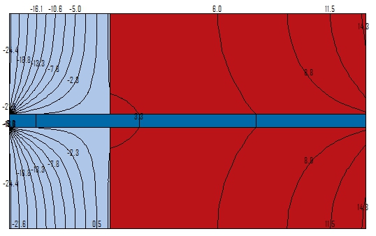

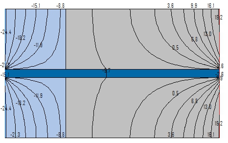

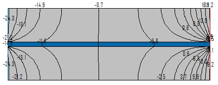

Я вот пока Вы отвечали прикинул наглядные варианты по мостам холода. ИМХО ГБ здесь выглядит очень пристойно.
Итак имеем шпильку 10мм через всю стену. Такой вот наглый мост холода.
  1. вариант 380мм D400 + 150мм EPS
  2. равноценный по толщине 380мм кирпич + 150мм EPS
  3. равноценный по теплосопротивлению вариант 380мм кирпич + 280мм EPS
  4. однослойный ГБ вариант равноценный по теплосопротивлению потребует теоретических 75см толщины
heat flow через такой узел принимаю:
  1. для первого варианта 100%, тогда для
  2. для второго получается 152%
  3. для третьего 144%
  4. для четвертого 101%
Отсюда вывод: с потенциальными мостами холода ГБ (утепленный и сплошной) справляется куда лучше чем кирпич. Тем самым защита "от дурака" в данном плане у него выше чем у кирпича.
Но это не хорошо и не плохо, просто особенность материала :)
