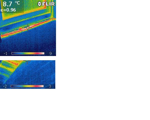

Вот Церезит СТ-21
Это и клей и работа - Хомно! А что там за красные точки ниже кладки, ??? невже утеплитель ???
Стосовно роботи - то ще не факт. Я так думаю, що там просто занадто тонка стіна, може 300мм чи навіть менше. Бачите як під вікном прогрівається сам блок? Напевне там батарея системи опалення і так гріє.

Вот Церезит СТ-21
И что должна значить данная картинка? Любым материалом (клеем) будет виден шов на тепловизоре, если у него ДОСТАТОЧНАЯ для этого разрешающая способность матрицы. Но по данной картинке Вы не определите 1% или 10% влияние швов.
