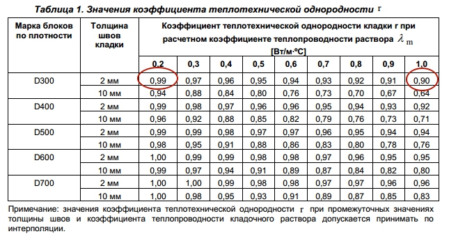

При правильном подходе влияние швов в ГБ можно свести до 1%.

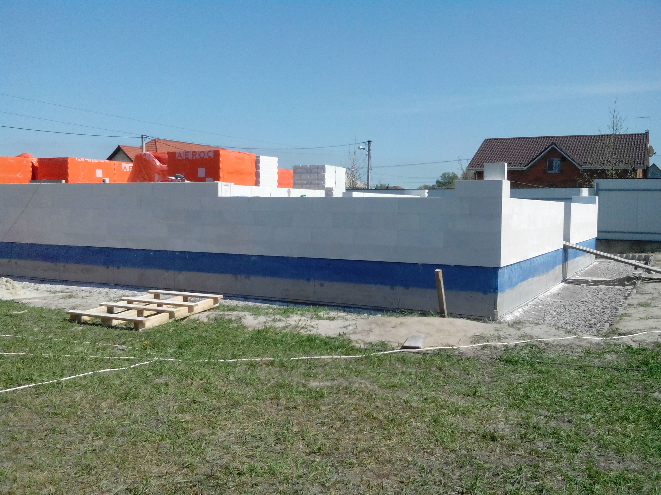

Ой, ну так ви сразу мали сказати що не зовсім розумієте значення слів, що вживаєте. Щілина в кладці - то так звана "пустошквка", коли десь в кладці немає клєю і стіна місцямі наскрізь просвічує. А ваші містки холоду при кладці на клей то не суттєво. Наприклад у мене стіна висотою десь 7 метрів. Товщина шва нехай буде 1.5 мм, що при висоті блоку 200мм дасть загальну товщину швів близько 5см. Зверніть увагу - це на ВСЮ стіну висотою 700см. І це не суцільна полоса бетону, а купа тонких полосочок спеціального клею, а у випадку з блокапми товщиною 500мм щей інколи не суцільна а з повітряним прошарком. І так дали і таке інше... ну це зовсім дрібниці, смішно бігати з випученими очами і розповідати про якісь міфічні щілини при тому що вплив тонких швів при якісній кладці ажніяк не можна вважати істотним.

Та у вас ЛИЧНО шпателя пролазят. Или вам с вокзала мастера кладку делали??
Ага, було так в гаражі. З однієї сторони стіни при нагріві на сонці з'являлась горизонтальна тріщина по шву, куди можна булор забити шпатель. Звісно тріщина не на всю товщу стіни. Клей був пересушений, товщина клейового шару біля 1 міліметра. Досконало невыдомо з якоъ причини це вийшло. Потім це все було поштукатурено по сітці, звісно тонкий шар штукатурки, та пофарбовано зовні, а з середлини обеладено плиткою. Проблем ніяких немає, нічого ніде не продуває, хоча там на це начхати - гараж не опалюється. Так що ваша спроба пожартувати вийшла марною, рийте ще.

Залежить від характеристик клею. Вплив при 2мм швах може бути від 1% до 10%.
10% це вже ІМХО істотно.

Та зрозуміло що ви не розумієте про що мова, а іншим поясню - "Дай дорогу"тут спробував людей полякати щілинами к кладці з газобетону, а коли йому розповіли що щілини то від неякісної кладки і на практиці зробити кладку з газобетону без щілин дуже просто він спробував зістрибнути на те, що під щілинами мав на увазі самі шви та містки холода, що вони формують (ага, ті 1 - 1.5 мм шви на спеціальному клею вормують страхітливі містки холоду). А коли і це не вделося викопав мій старий пост прореальний випадок, коли на стіні гаражу від нагріву на сонці розкоивався один з швів... Ну не знає він як ще свою точку зору захистити ось і шукая усіляку хрінь, навіть якщо вона не стосується теми.

У вас он вообще на солнце играет, трещит и шпателя пролазят. Хорошо хоть птицы через эти щели в дом не залетают
У мене? У мене все давно гаразд і нічого ніде не грає. В одному місці кладка виявилась не якісною, що проявилось в поверхневому розкритті тріщини по шву після нагріва стіни на сонці. Щось ще маєте сказати чи розуму не вистачає зрозуміти, що в даному прикладі нема ніякої пустошовки, немає ніяких додаткових тепловтрат та такого іншого про щор ви говорили?

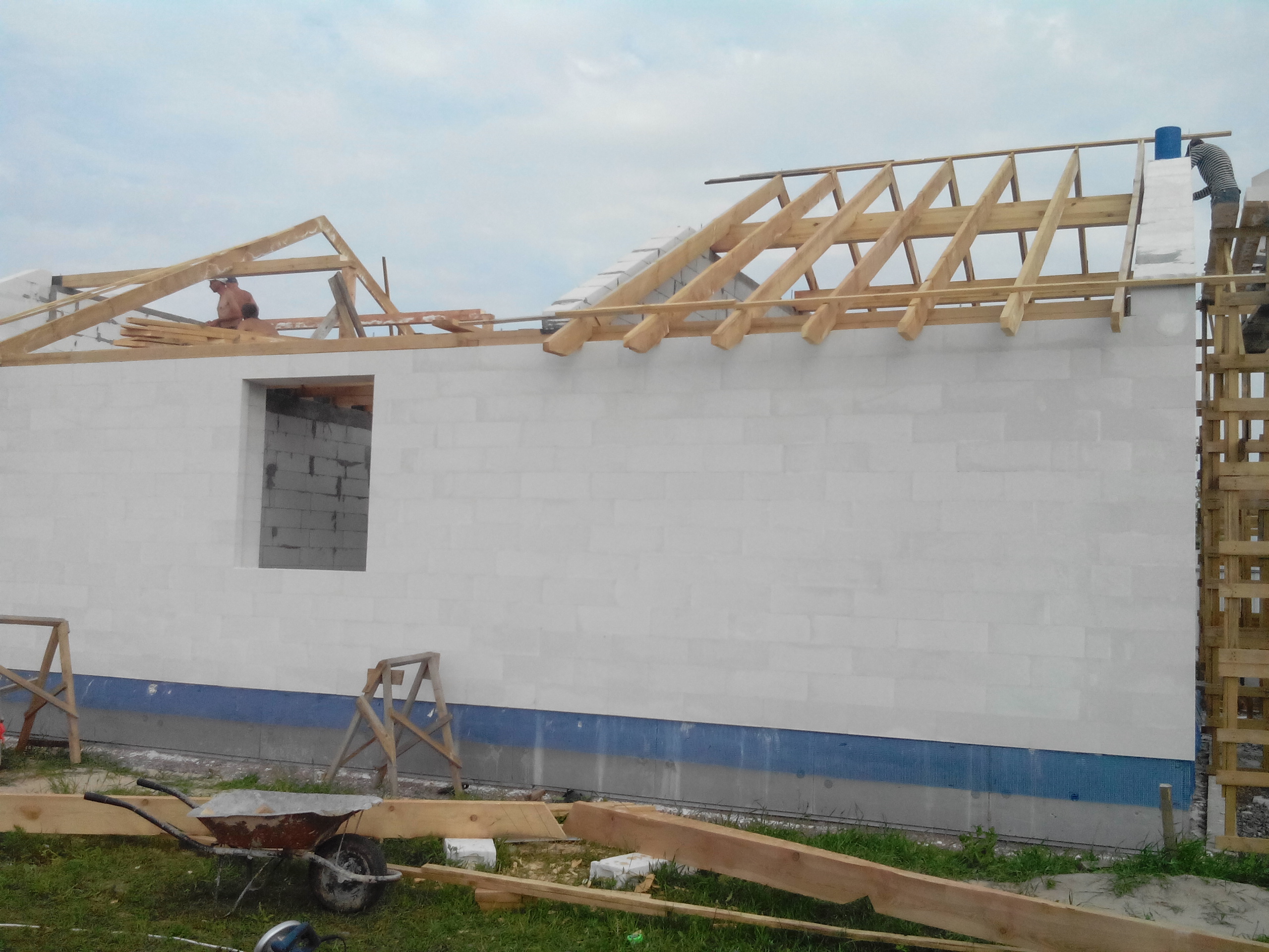

Товщина пташки меньше 1мм? Шпатель має товщину меньше 1мм, про яких птахів ви тут марите? І що вам показати - все вже давно вкрито штукатуркою, коли на об'єкт приїздили експерти з Аероку вони сказали, що такої якості кладки ще не бачили, но то таке... зараз все одно все вже вкрито штукатуркою.
И вам выше указали что швы в 2мм для газобетона уже критичны.
Не критичні, а можуть бути критичні. У мене шви меньше 1.5 товщиною.

2мм шов уже дает просадку в 10% по теплосопротивлению.

Я розумію, що ваш рівень знань у цій сфері не дуже високий, а скоріше надзвичайно низький... але це навіть для вашого рівня щось дивне. Може зможете пояснити навіщо утеплювати гараж, що не опалюється? Стіна з газобетону 300мм Д500, кладочні шви в середньому 1.5мм - промазані не тільки горизонтальні, але і вертикальні шви і немає жодного наскрізьного шву, тобто пустошовки. Навіщо утеплювати? Що я від цього отримаю? Зовні тонкошарова штукатурка по сітці та фарба, зсередини плитка. НАВІЩО тут утеплення?
