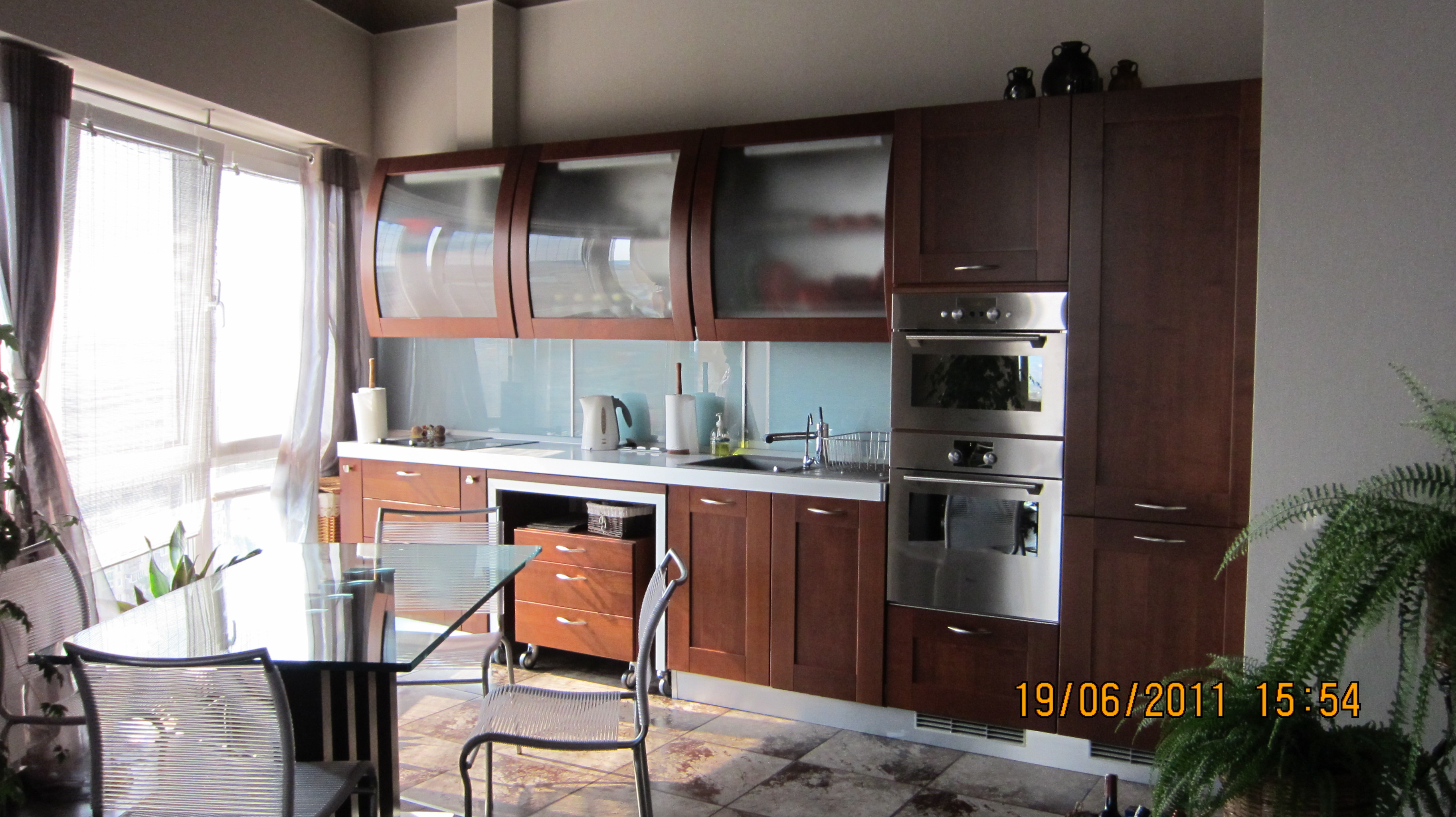

allanek Опубліковано: 26 серпня 2011 Поділитись Опубліковано: 26 серпня 2011 (змінено) У меня стеклянный фартук уже три с лишним года. Фотографию вот такую могу показать, извините, но объектом съемки был хвостатый (ссылка на изображение устарела) ну и общий вид (ссылка на изображение устарела) Фартук сделали сами, без привлечения фирм и тому подобное. Получилось очень бюджетно. И кстати, к вопросу о пыли. При таком способе монтажа нет никакой пыли внутри, думаю, что на фотографии очень хорошо видно ее отсутствие. Итак. На стену поклеили обои, можно было и стекло такое заказать, сейчас это не проблема,об этом чуть позже. Алюминиевые направляющие купили в Эпицентре, в отделе, где всякие уголки и прочая дребедень для шкафов-купе и не только. Там есть такие алюминиевые уголки и планки п-образной формы. Считаете метраж периметра вашей рабочей стенки, берете нужное кол-во таких направляющих, они , кажется, есть двухметровые, шаг такой планки должен быть чуть больше, чем толщина стекла. По дизайну у нас стекло на рабочей стенке делилось на три части, поэтому, кроме п-образных направляющих купили еще и направляющие с выемками по обе стороны планки. На Петровке в павильоне №10 заказали стекло Сатин толщиной 6мм, 3 полотна по нужному размеру, размер стекла должен быть чуть меньше,буквально на пару миллиметров, чем площадь, которую собираетесь закрыть этим стеклом. Это для того, чтобы можно было вставить край стекла в алюминиевую направляющую направляющую и продвинуть стекло до упора. Затем с нижнего края ставите плинтус и готово. О стеклах. В павильоне на Петровке лежит стопка альбомов со всякими картинками и прочими выкрутасами, если хотите печать на стекле , то без проблем заказываете или по своему рисунку или выбираете по их. Мы ставили обычное стекло, пробный , так сказать, вариант, один раз стекло возле стеклокерамической плиты треснуло, без проблем поменяли на такое же. Поэтому рекомендую ставить закаленное стекло, хотя бы в районе плиты. В остальном не нарадуюсь на стеклянный фартук. В эксплуатации еще проще, чем плитка, побрызгал жидкостью для мытья стекол и готово, а возле плиты жирные капли смываются обычным средством для посуды. Не знаю, как сейчас, но три года назад фирмы, которые занимались такими фартуками считали астрономические суммы, а по факту все очень просто и очень бюджетно. Кроме алюминиевых направляющих есть еще такое крепление, как в Леруа Марлен, как бы гвоздик со шляпкой, его хорошо использовать , если рабочая стенка рельефная ( кирпичи или еще какая заморочка), а так за этим стеклом будет собираться пыль и конденсат и придется его часто снимать, чтобы почистить или же достаточно близко прижимать его к стене, если вы уверены в том, что рабочая стенка ровная. Извиняйте за такой пространный пост, а то бывает, что замечания пишут по поводу того, что букв много Змінено 26 серпня 2011 користувачем allanek 7 Посилання на коментар Поділитися на інших сайтах More sharing options...
V.A.N. Опубліковано: 26 серпня 2011 Поділитись Опубліковано: 26 серпня 2011 Красивенько получилось. Как-то я такой вариант пропустил, теперь очень заинтересовало. А мою фотку мне смогут туда напечатать? Посилання на коментар Поділитися на інших сайтах More sharing options...
allanek Опубліковано: 26 серпня 2011 Поділитись Опубліковано: 26 серпня 2011 Красивенько получилось. Как-то я такой вариант пропустил, теперь очень заинтересовало. А мою фотку мне смогут туда напечатать? Смогут, они вам любую Вашу заморочку напечатают на стекле, только вопрос цены, помню, что три года тому мы отказались от печати на стекле из-за довольно высокой цены такого удовольствия. как обстоит сейчас финансовый вопрос с печатью не знаю. Могу дать телефоны, позвоните и узнайте 0967409809, 0673515511, 0503346626, там у них и зеркала , и стекло, и багеты делают 1 Посилання на коментар Поділитися на інших сайтах More sharing options...

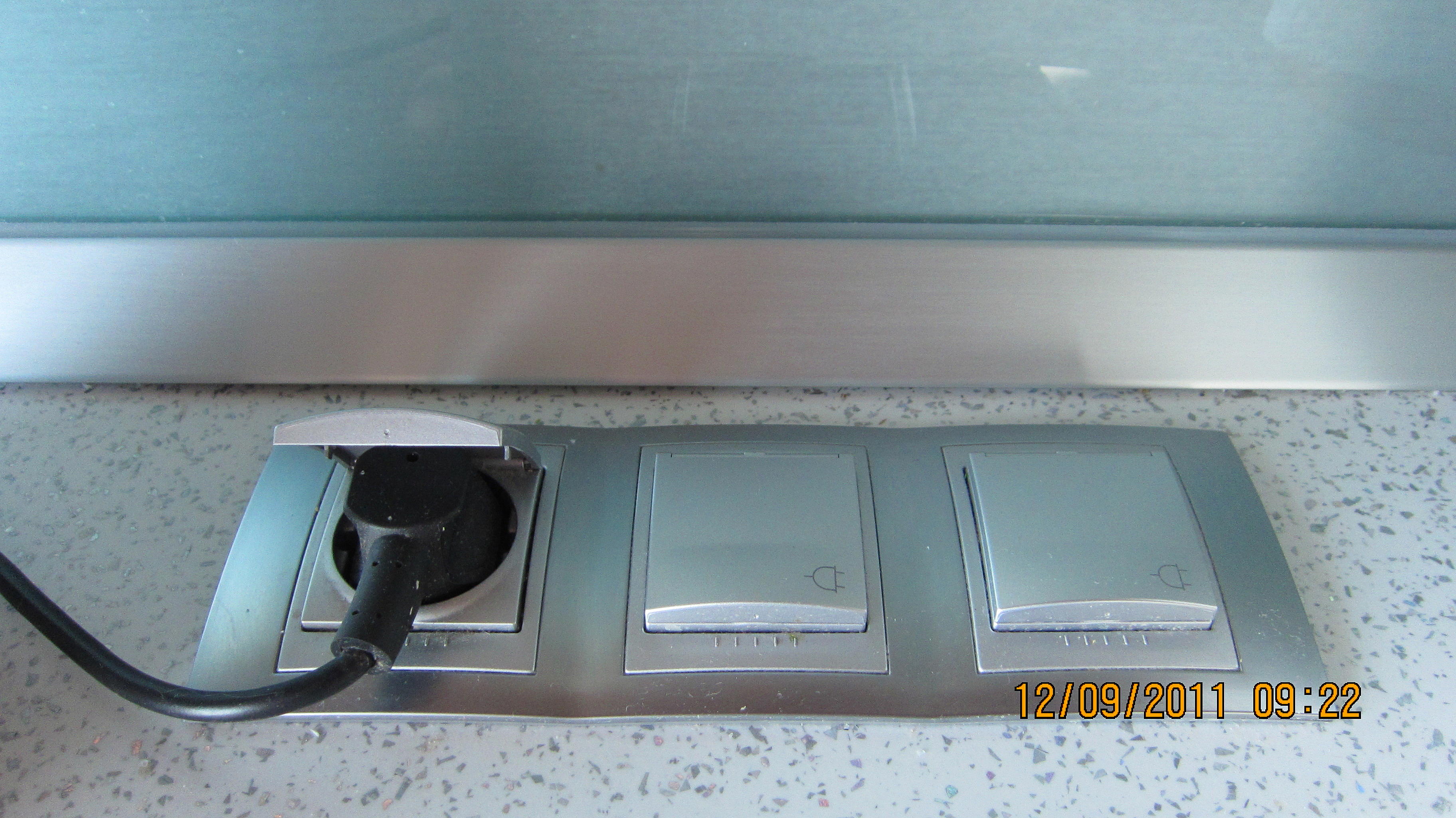

Zelinskiy Опубліковано: 12 вересня 2011 Поділитись Опубліковано: 12 вересня 2011 Смогут, они вам любую Вашу заморочку напечатают на стекле, только вопрос цены, помню, что три года тому мы отказались от печати на стекле из-за довольно высокой цены такого удовольствия. как обстоит сейчас финансовый вопрос с печатью не знаю. Могу дать телефоны, позвоните и узнайте 0967409809, 0673515511, 0503346626, там у них и зеркала , и стекло, и багеты делают allanek, скажите, пожалуйста, как Вы решили вопром с розетками? Вам сразу стекольщики высверливали отверстия или Вы сами? Посилання на коментар Поділитися на інших сайтах More sharing options...
allanek Опубліковано: 12 вересня 2011 Поділитись Опубліковано: 12 вересня 2011 allanek, скажите, пожалуйста, как Вы решили вопром с розетками? Вам сразу стекольщики высверливали отверстия или Вы сами? Мы сделали розетки в столешне, нам очень нравится и удобно. На возражения, что зальются и так далее, отвечу сразу, ни разу не залились за три года, а электрочайник стоит возле этих розеток на "приколе" все время. Когда будете заказывать стекло, то стекольщики под Ваши размеры насверлят Вам дырочек, какие Ваша душа пожелает. Главное, когда будете стекло заказывать, четко размеры давайте, чтобы не промахнуться. И еще, уж не помню, говорила ли об этом: по опыту подруги, которой фирма сделала подсветку за стеклом, предупреждаю о проблемах в будущем. Когда есть свободное пространство между стеклом и стенкой, то это чревато паутиной, оседающей влагой и жиром, а у подруги еще и проблема с заменой лампочек, так как стекло оказалось прижатым к стенке нижними ящиками и рабочей поверхностью. Как можно было так спроектировать стеклянный фартук?!!! "Фирмачи"!!!!:DУЖАС-УЖАС!!! Поэтому очень хорошо продумайте все эти моменты, чтобы в случае необходимости можно было легко снять стекло. Вот так выглядят мои розетки. (ссылка на изображение устарела) Посилання на коментар Поділитися на інших сайтах More sharing options...
Zelinskiy Опубліковано: 12 вересня 2011 Поділитись Опубліковано: 12 вересня 2011 спасибо за предупреждение ;) мы не планировали делать подсветку. Просто стекло "с подкладкой" (т.е. пока просто обои, а потом когда надоест поменяем на что-то новое, может заделаю композицию декупажем ). О розетках в столешнице мы тоже думали, но 1) то, что я видела - кусалось по ценам; 2) поздно об этом подумали; 3)на стенах уже сделана разводка, вставлены монтажные коробочки . Порядок скорее всего 2) - 3) - 1) Посилання на коментар Поділитися на інших сайтах More sharing options...
Zelinskiy Опубліковано: 12 вересня 2011 Поділитись Опубліковано: 12 вересня 2011 Вот так выглядят мои розетки. (ссылка на изображение устарела) или я не вижу фоток, или их нету Посилання на коментар Поділитися на інших сайтах More sharing options...
allanek Опубліковано: 12 вересня 2011 Поділитись Опубліковано: 12 вересня 2011 То есть, как это- не видите Я фотку через Радикал выкладывала и вижу ее и в моем посте и в Вашем цитировании. Сейчас попробую миниатюрой, надеюсь, теперь видите? Мы с мужем до этого ничего своими руками не делали. И голову долго ломали , как сделать стеклянный фартук безпроблемным, учитывая опыт подруги. А решение с алюминиевыми направляющими пришло в голову неожиданно. Проходила в Эпицентре мимо всех этих планок и мгновенно пришло в голову:" Вот оно, это то, что надо!!!" И ни минуты еще не пожалели о таком решении. И у Вас все получится А подсветка у нас есть, просто она прикреплена к низу верхних ящиков. Кстати, обошлась недорого. В том же Эпицентре купили лампы дневного света, только желательно Филипс, а то китайские быстро перегорают, бросили шнур по крыше верхних ящиков, естественно в коробе положили, просверлили дырочки , запустили внутрь ящиков , сделали верхнюю подсветку в ящиках и дальше под низ ящика. Тоже недорогое удовольствие , красиво и практично. Но подсветку нам уже наши электрики делали. Просто мы выбрали такой вариант. Посилання на коментар Поділитися на інших сайтах More sharing options...
Zelinskiy Опубліковано: 12 вересня 2011 Поділитись Опубліковано: 12 вересня 2011 о, теперь увидела. У нас радикалы и все такое подобное заблокировано, наверное поэтому я фото не фидела. Через миниатюру все ОК. Скажите, а розеточный блок это "готовый" вариант (типа таких: www.ergosistem.ru/index.php?page=shop.browse&category_id=125&vmcchk=1&option=com_virtuemart&Itemid=243) или Вы сами все делали (обычные рамки настенные)? Посилання на коментар Поділитися на інших сайтах More sharing options...
allanek Опубліковано: 12 вересня 2011 Поділитись Опубліковано: 12 вересня 2011 розеточный блок- это готовый вариант. то, что Вы по ссылке показали, слишком продвинуто. В каждом бренде есть такие розетки, они идут для кухонь и санузлов. Это обычные настенные розетки, просто здесь их врезали в столешню.У нас и в ванной комнате такая же розетка с крышечкой. Сейчас подниму свои документы" и скажу , что за бренд сколько она тогда стоила( это же было три года назад) и где покупали. Вот, нашла. Итак, розетки покупате поштучно и отдельно к ним рамку, рамки есть на разное кол-во отверстий. То есть Вы можете разместить рядом розетку и выключатель и закрыть их общей рамкой. Розеткf с крышкой фирмы SCHNEIDER стоила 44 грн с копейками и рамка на 3 розетки этой же фирмы стоила 117грн. Покупали на втором этаже в "Декор-Сервисе" на Московском проспекте. Сейчас меня накажут за офф-топ 1 Посилання на коментар Поділитися на інших сайтах More sharing options...
Zelinskiy Опубліковано: 12 вересня 2011 Поділитись Опубліковано: 12 вересня 2011 спасибо. Наверное мы пойдем по Вашему пути Очень полезны Ваши посты в этой теме, большое спасибо, теперь знаем в какую сторону двигаться 1 Посилання на коментар Поділитися на інших сайтах More sharing options...

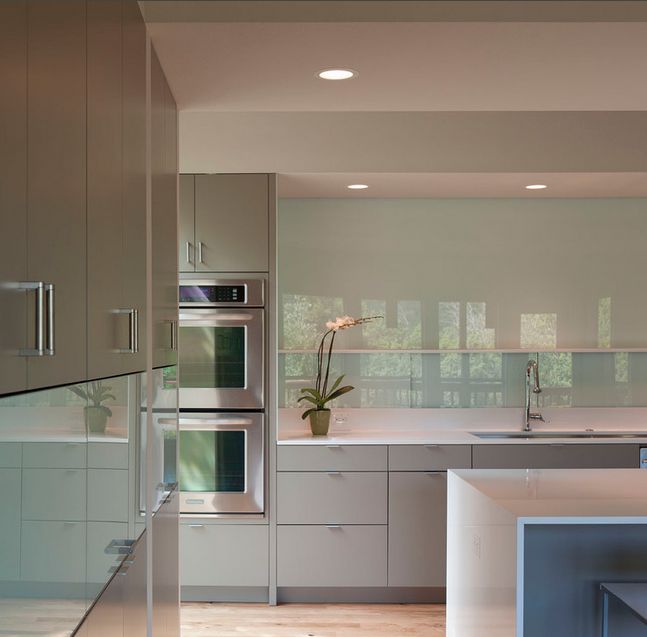

LenNa86 Опубліковано: 2 січня 2013 Поділитись Опубліковано: 2 січня 2013 Добрый день. Тоже хочу сделать стеклянный фартук на кухне. Приценились с мужем сколько стоит триплекс или тонированное стекло, для нас дороговато. А хочу хотя бы приблизительно чтобы вышло вот что(см рисунок) Вот у меня возникла идея, что стену под фартуком покрасить в нужный цвет, и просто сверху прикрепить каленное стекло. Как вы считаете, эта идея имеет право на жизнь или это бред? Посилання на коментар Поділитися на інших сайтах More sharing options...
Fly Wind Опубліковано: 2 січня 2013 Поділитись Опубліковано: 2 січня 2013 Идея имеет право на жизнь, но по цене не вижу разницы с покраской стекла. Посилання на коментар Поділитися на інших сайтах More sharing options...
