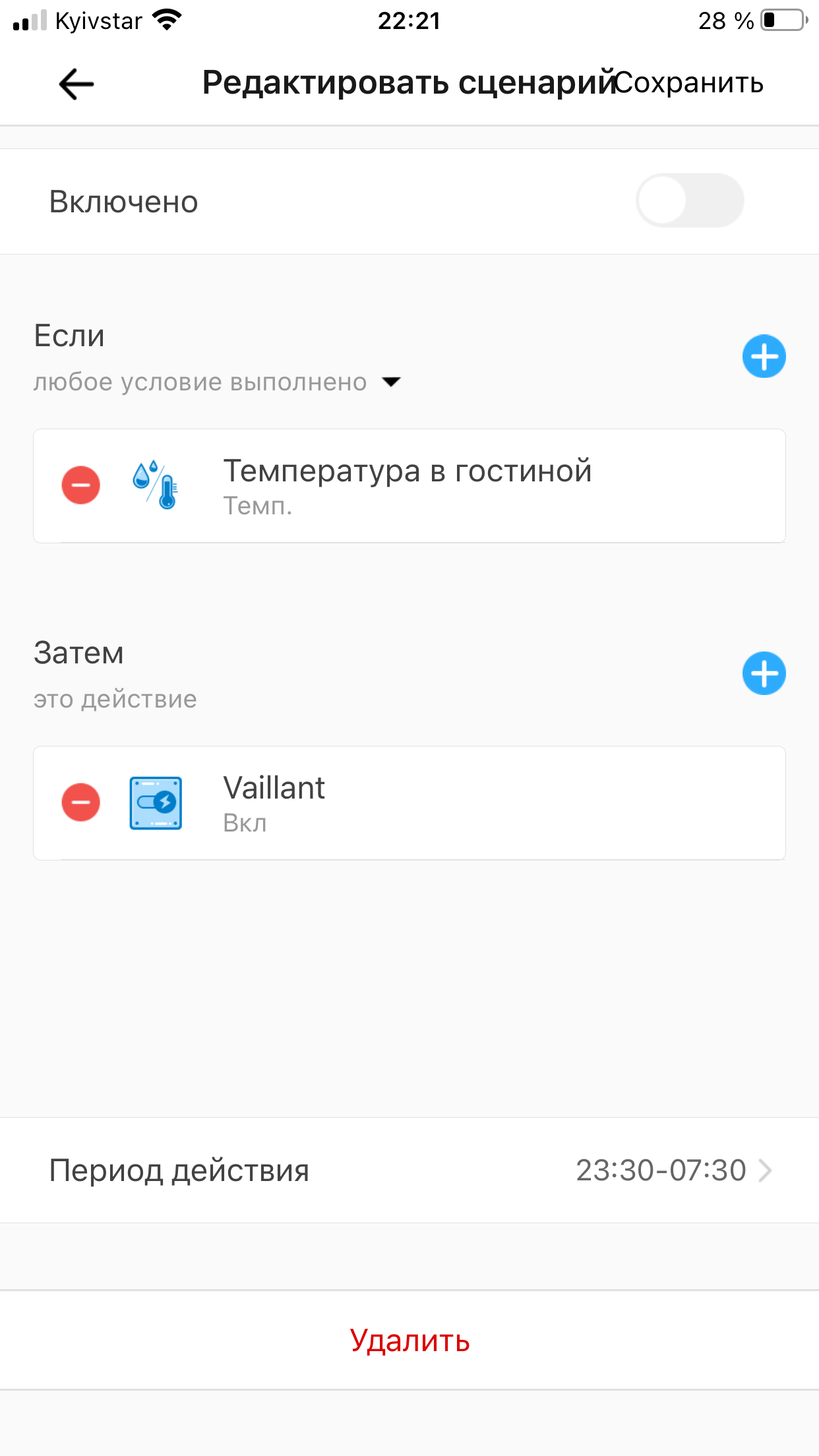

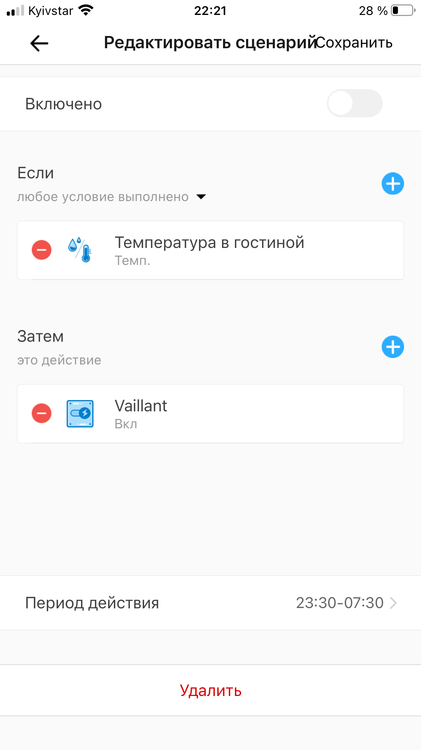

Сценарий это взаимосвязь устройств, к примеру у меня есть датчик температуры в гостиной если на нем будет температура ниже чем 25 и время будет ночного тарифа то sonoff pow включит тепловой насос
Второй такой же сценарий его выключит по привышению температуры
Но в моем случае у меня ничего не еб..нет :-)
В твоем случае все можно прописать в сценариях но учитывая что это китайские игрушки, хотя я глюков и не замечал, но если не включится насос при том что включится котел что то может пойти не так

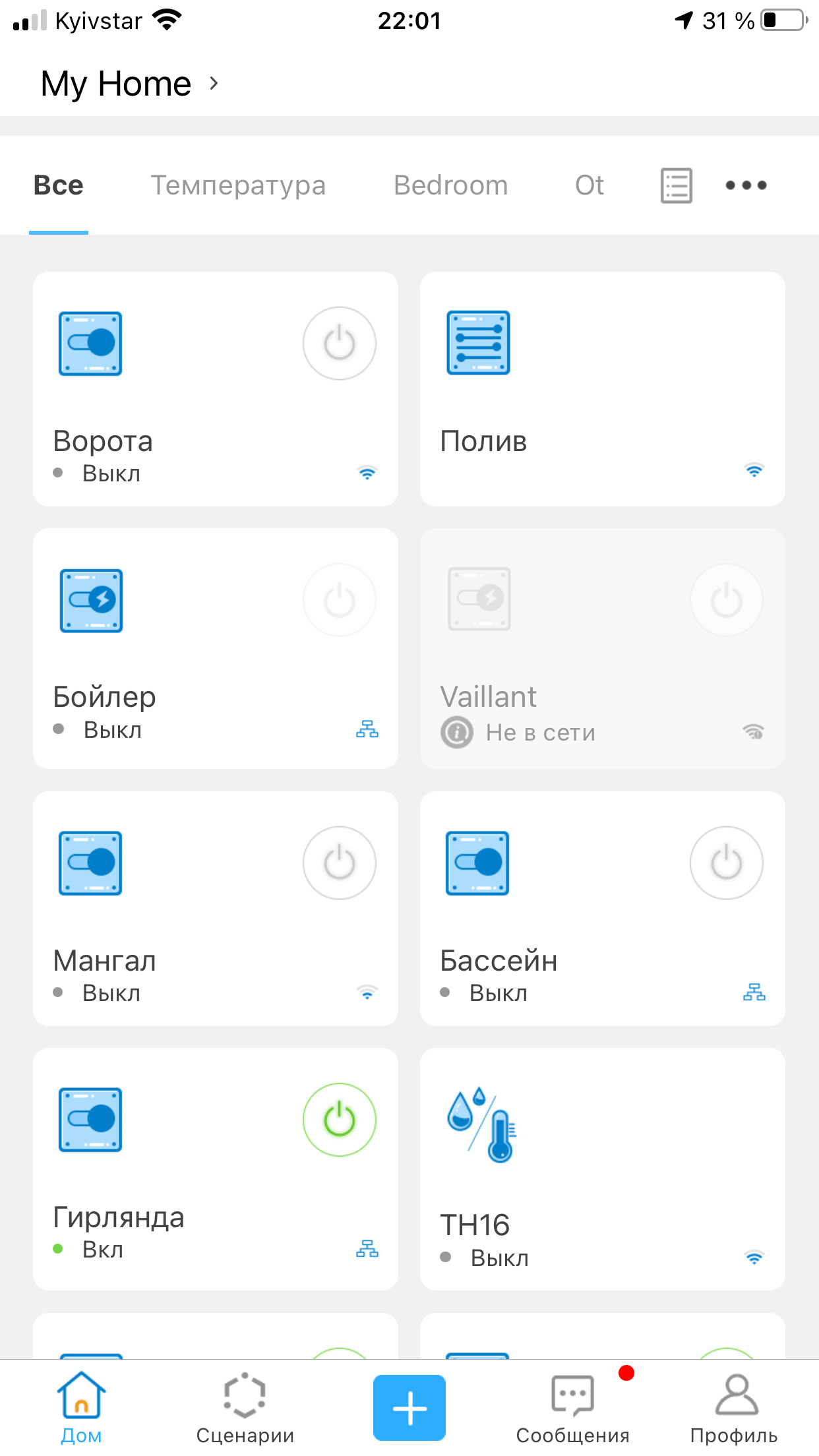

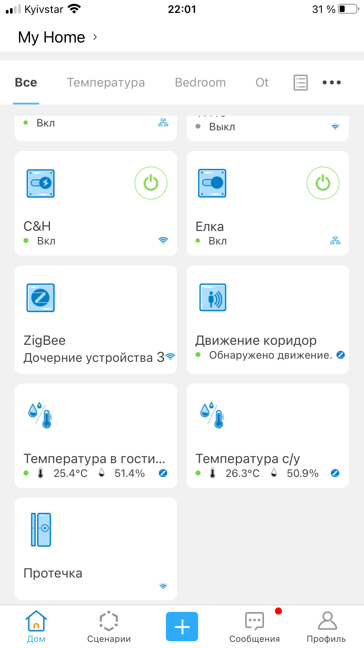

У меня на скринах его видно он в моем случае используется для датчиков температуры и датчиков движения
