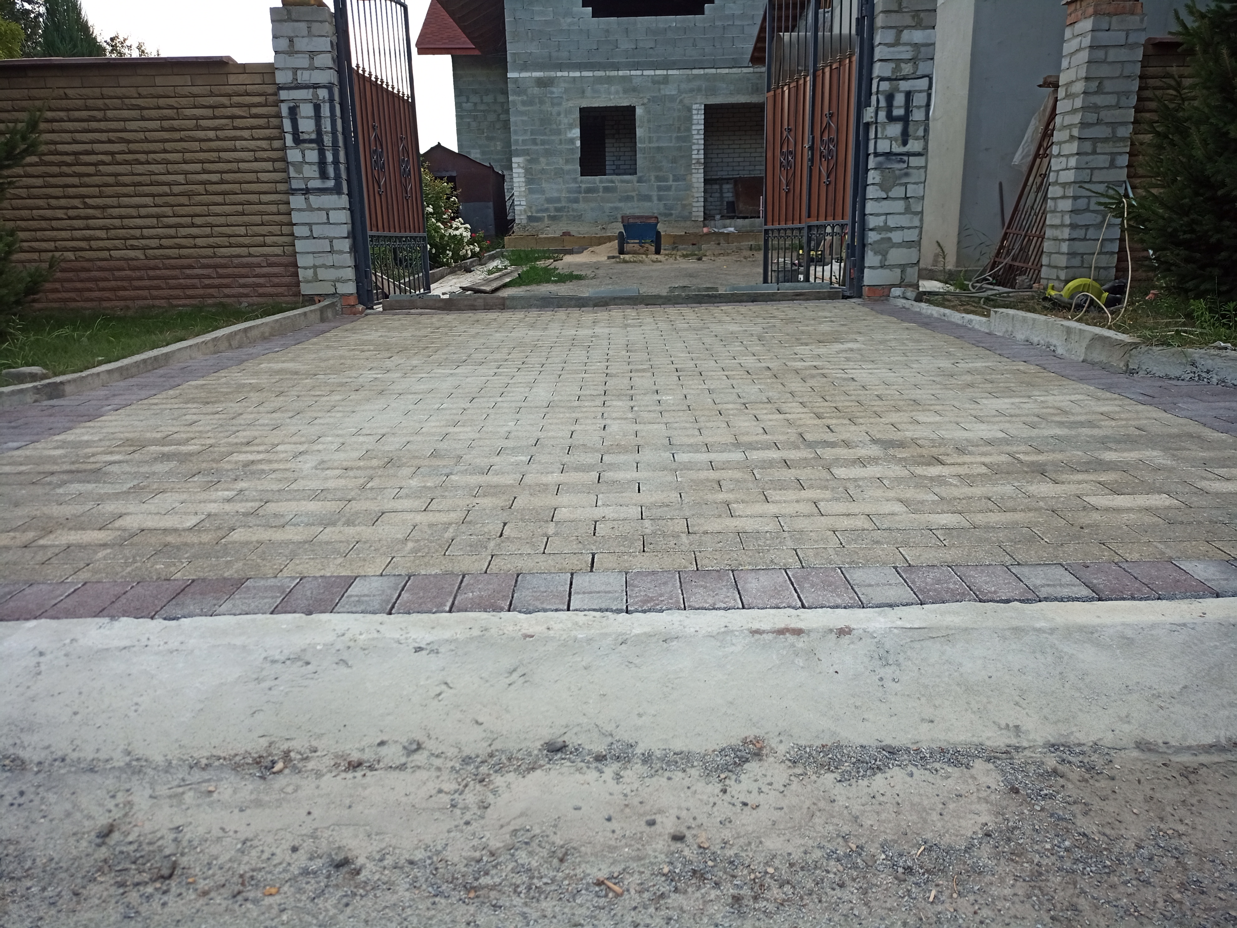

Отчет о моей... ЖИЗНИ! :)
mastervovik

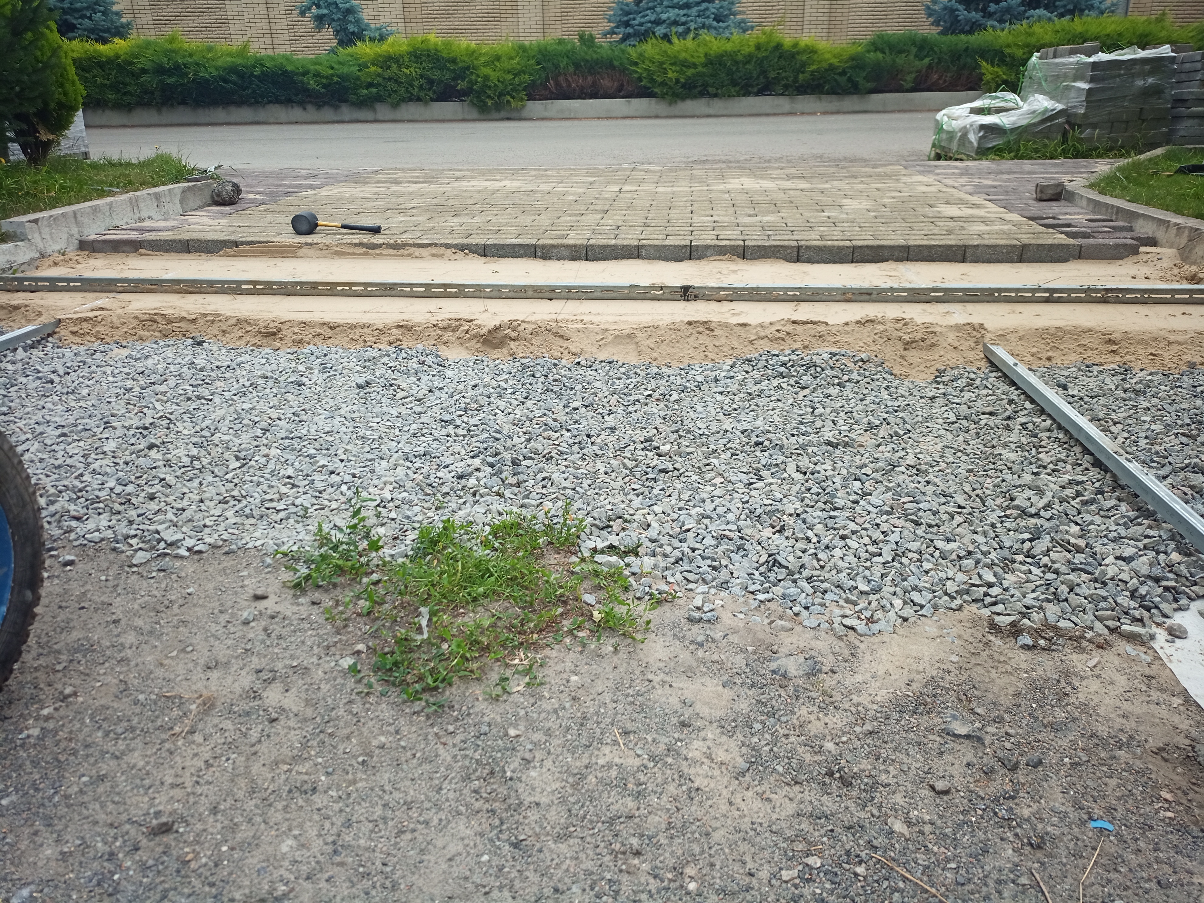

Вова, а что там под плиткой - просто песок?
"Сектор приз! - на барабане" :grin:
Я думал форум зависнет, как я фотку с песком выложу, а оказалось только на третий день заметили))
Почему то у всех это вызывает коггетиветивный диссонанс, Мне только ленивый не натыкал за песок, было даже левые люди останавливались возле двора и с недоумением задавали тот же вопрос:)
Все как один рассказывают что надо на гарцовку, и ни кто не смог мне объяснить смысл этой затеи)
Я даже пытался выяснить суть мероприятия у профессиональных тротуарщиков, с тем же результатом. Единственный аргумент - "мы всегда так делаем - и ни кто не жаловался а вот на песке переделывать приходилось ...
А я не люблю делать как все, если не понимаю зачем:)
Вот минусы гарцовки я понимаю, как и понимаю плюсы укладки на чистый отсев/песок ;)
Для себя сделал вывод, что гарцовка вызывает у людей эффект "плацебо", и обязательно по-больше цемента)) и если даже при этом просядет , легче себя уговаривать, что "я сделал все что мог" :grin:

К стати, вообще изначально укладка планировалась на отсев, который лежит за двором но и.к. небольшая кучка песка лежала на пути укладки фем, то что бы не заниматься дурной работой, и не перевозить эту кучу с места на место, решил его выработать а потом уже брать отсев.
По итогу будет у меня оба варианта, со временем сравню если будет что-то заметное в устройстве и эксплуатации

Мне приходилось перекладывать пару мест, где плитка просела, на гарцовке.
Ессно, перекладывал на песок. Разницы не заметно. :)
У нас тут площадку перед магазином укладывали два года брусчаткой. На песок. Два раза. Первый раз осенью и все поплыло весной. Пирог был щебень с трамбовкой виброплитой, потом песок, увлажняли и тоже шлеп- ногой проходили. Весной поплыло. Не знаю от чего, местами норм, местами совсем грустно.
Подняли, похоже другая бригада снова уложила. Технология та же, но подсыпали песка. Простояло около года и снова местами провалы. Снова подняли и уже с гарцовкой ложили. Прошло почти с год времени. Пока не вижу подвижек. Не знаю что было причиной- две бригады плохо трамбовали песок?
Но идея укладывать на песок была задвинута мысленно, как возможность получить неожиданный результат.
ЗЫ речь идёт о пешеходной зоне без транспортной нагрузки. Сброса воды с крыши или потоков воды при ливне не было

Это сродни извечному спору кирпич или газобетон :)
На самом деле плитка не садится из-за гарцовки или песка, это всего лишь вспомогающий слой, в устройстве пирога.
И вы не встретите упоминание о гарцовке не в умных книжках ни в рекомендациях производителей фем. ;)
Кстати, вспомнил еще - во дворе квартиры неск лет назад сняли асфальт и положили плитку. На песок. В том числе на проезжей части. И до сих пор никаких просадок.
А граншлака нет в ваших краях? Идеальный вариант для таких целей, лучше песка и гарцовки.

Причина просідання: вода попала під ФЕМ , і не маючи змоги просочитись далі , тупо повимивала пісок в залежності куди був ухил. А гарцовку є сенс використовувавти на поверхні в швах , вона буде затримувати воду не даючи їй змоги вимивати несучий шар під фЕМ.

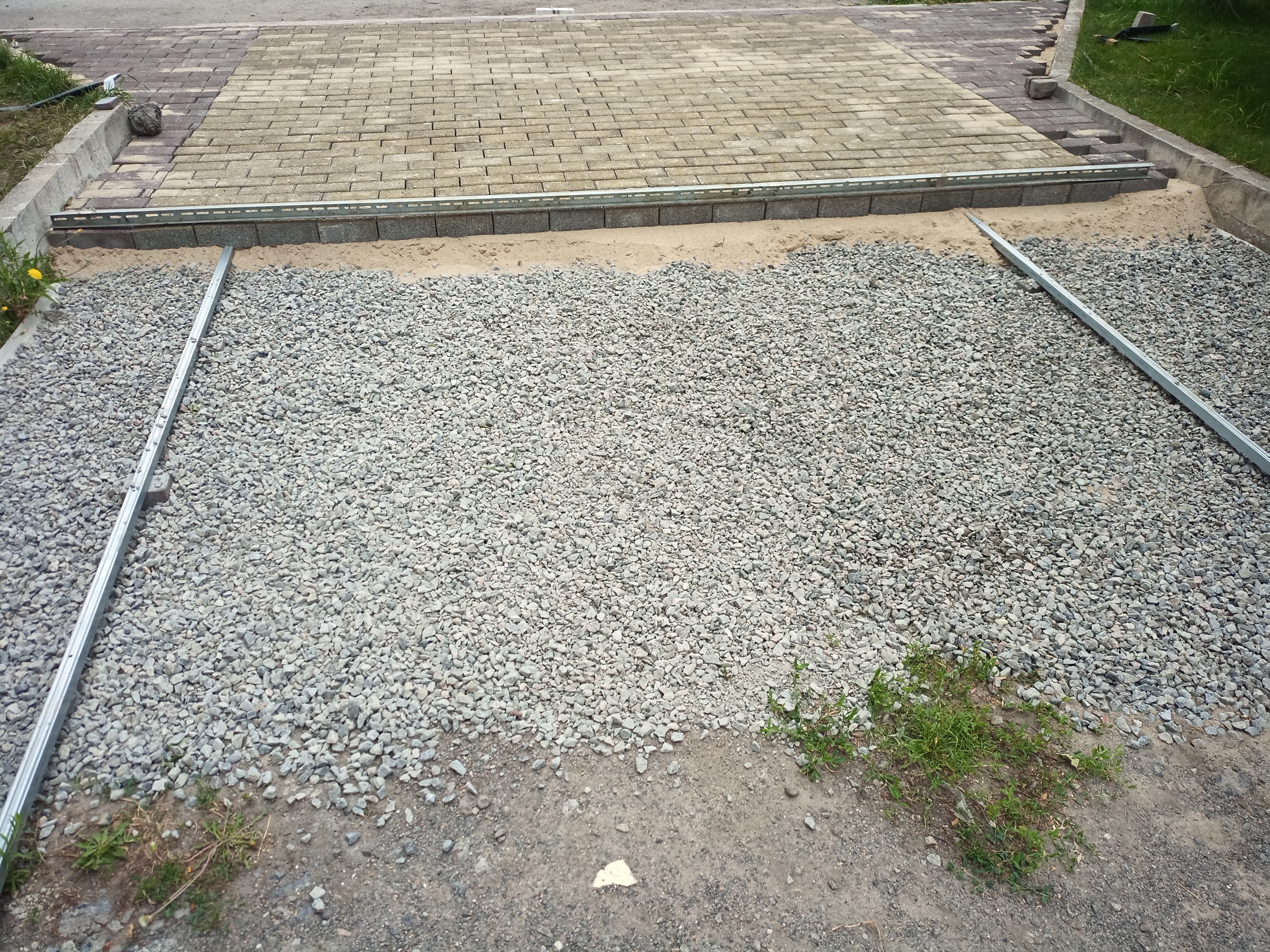

На больших слоях решил щебень подсыпать, а то плитка сильно садится
Садится и будет садиться пока песок не заполнит пустоты между щебенинами (а их на секундочку 50% :))
Извини, Володя, но тут без ГТ или пухирчастой мембраны будут таки "Амурские" волны
Все проверим, укладываю разными методами с разными подсыпками потом по итогу расскажу свое имхо если будут какие-то кардинальные отличия ;)
Перед укладанням основу обовязково потрібно ущілнювати віброплитою , пошарово. Інакше авто , наробить колій.
Не факт. Батьку у дворі клали просто на гарцовку, нічого не ущільнювали але ФЕМ 8 см, що витримує авто. Років 6 їздить нормально, ніяких колій. Але там грунт був усталений до цього.
Это если с нуля готовить это безспорно, но у меня как и у человека выше основа была подготовлена ещё 10 лет назад, по ней без колий ездили сорокотонники и от лап крана даже отпечатков не оставалось. Это о том , о чем я пытался сказать перед этим, плитка садится не от подсыпаи а от основы. На что бы я ее не дожил, проваливает мне не грозит. Минимальная колейность в полне возможна, в пределах возможности уплотнения подсыпаи. И е. На слоях больше 5сантимов возможно что-то со временем и появится, а на меньших слоях думаю можно опять краны загонять))

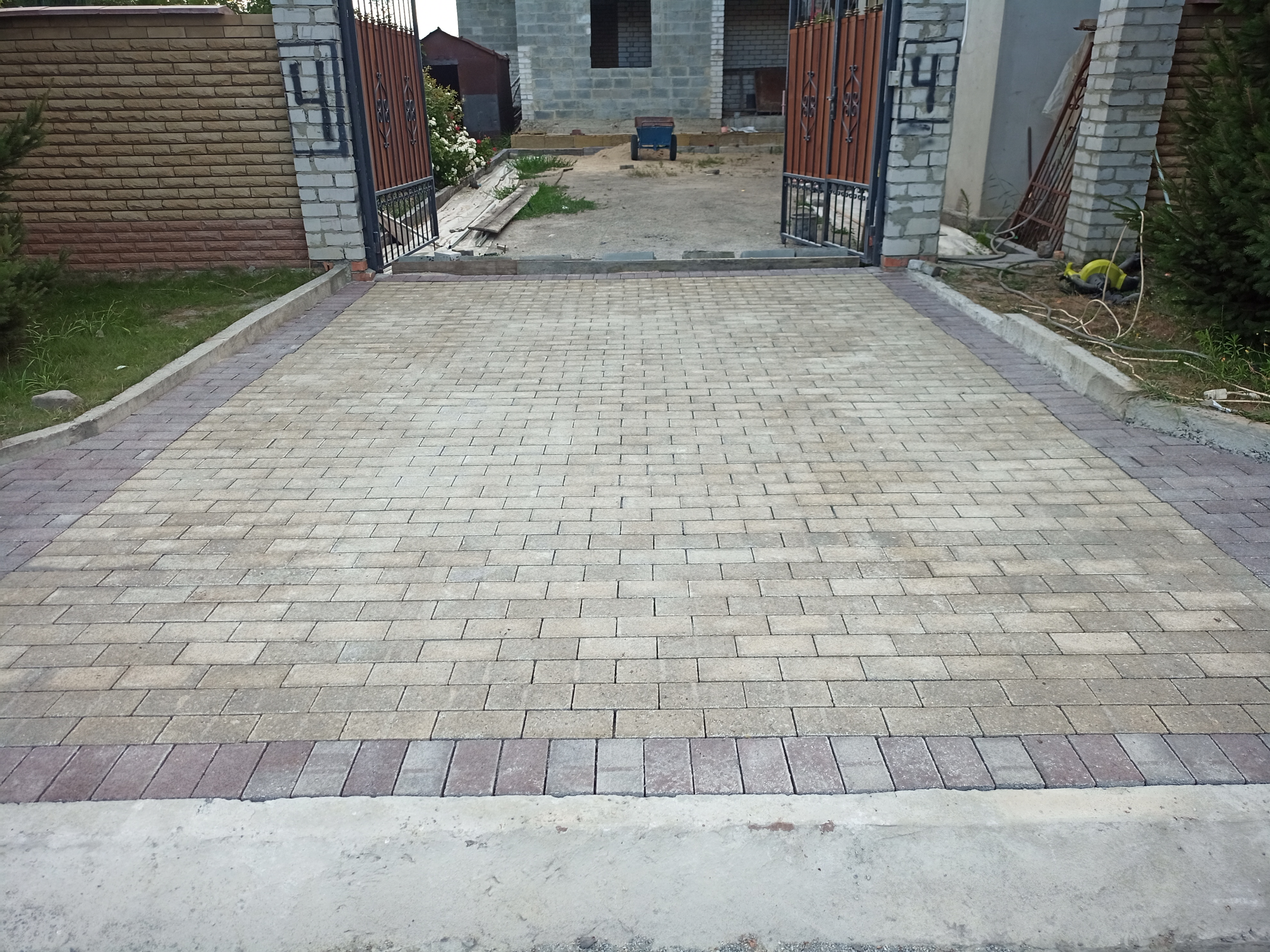

Первая очередь практически завершена!
Не смотря на отсутствие практического опыта, и некоторые недочёты - результат превысил мои ожидания :)
Все советы и ролики в ютубе до жопы пока сам не попробуешь)) я учился с каждым новым рядом, сейчас бы уже делал чуть по другому и было бы мабуть в идеале! Но т.к. я не перфекционист, даже и рядом с ними не стоял то сойдёт :beer:
