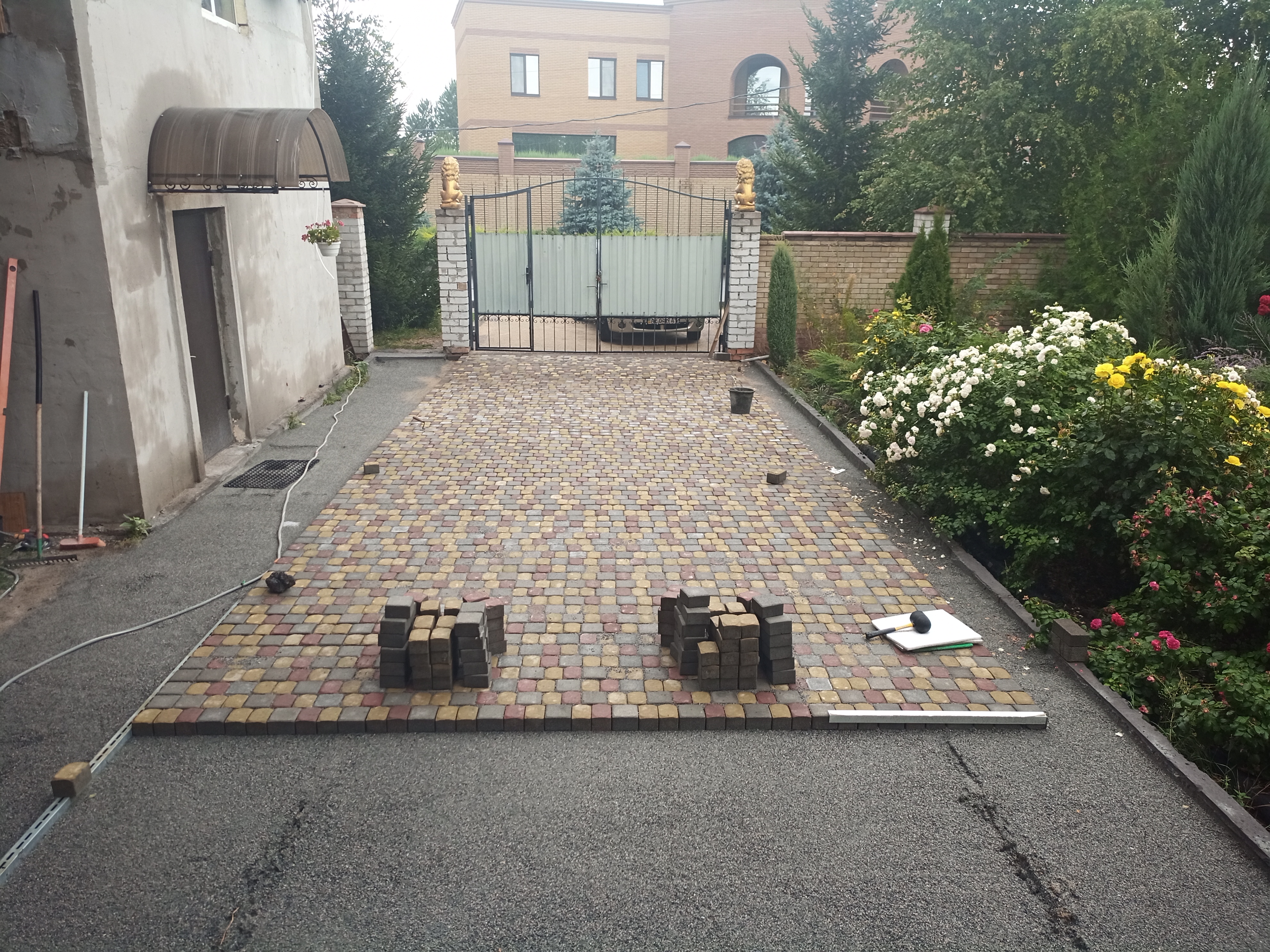

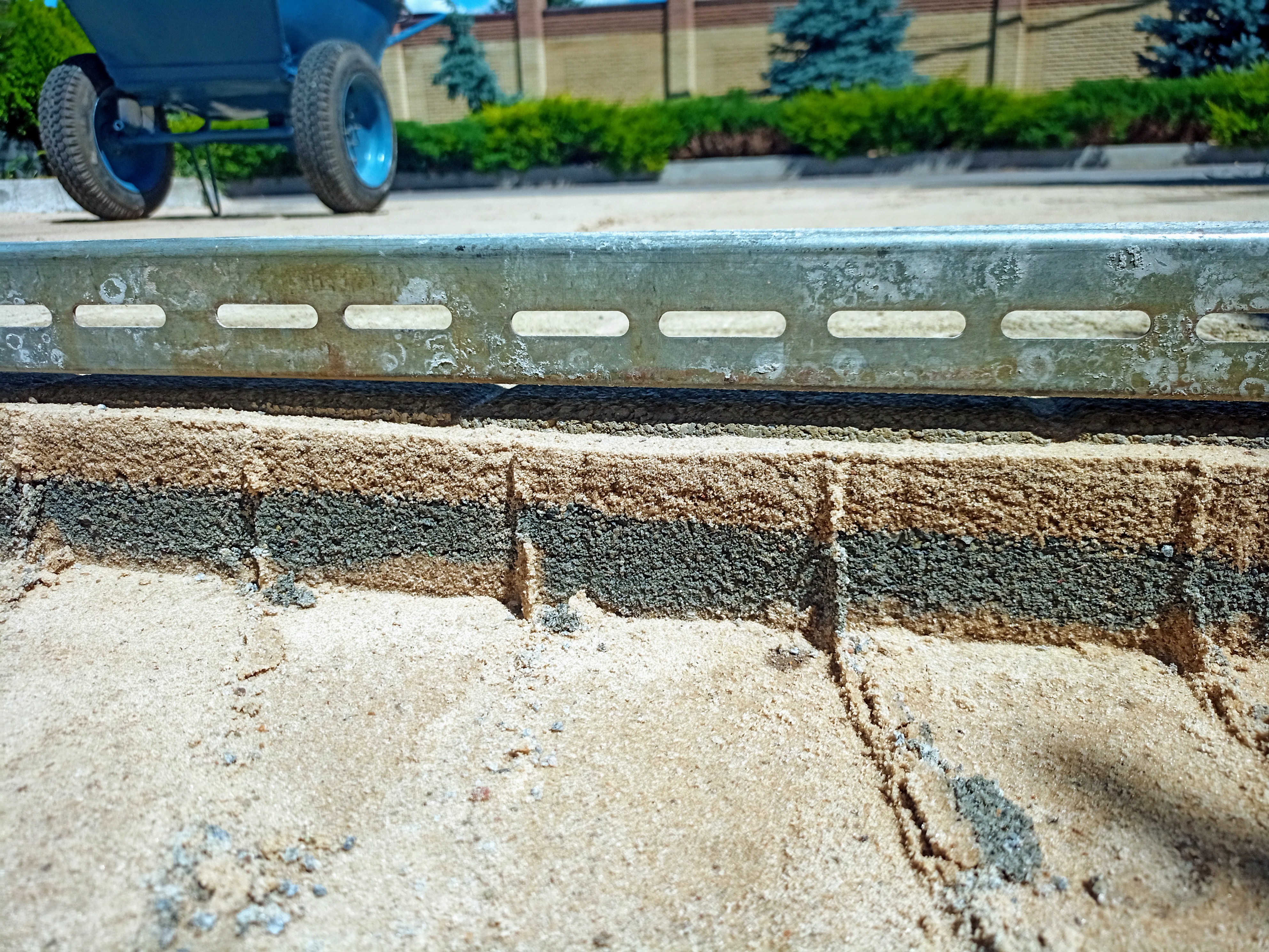

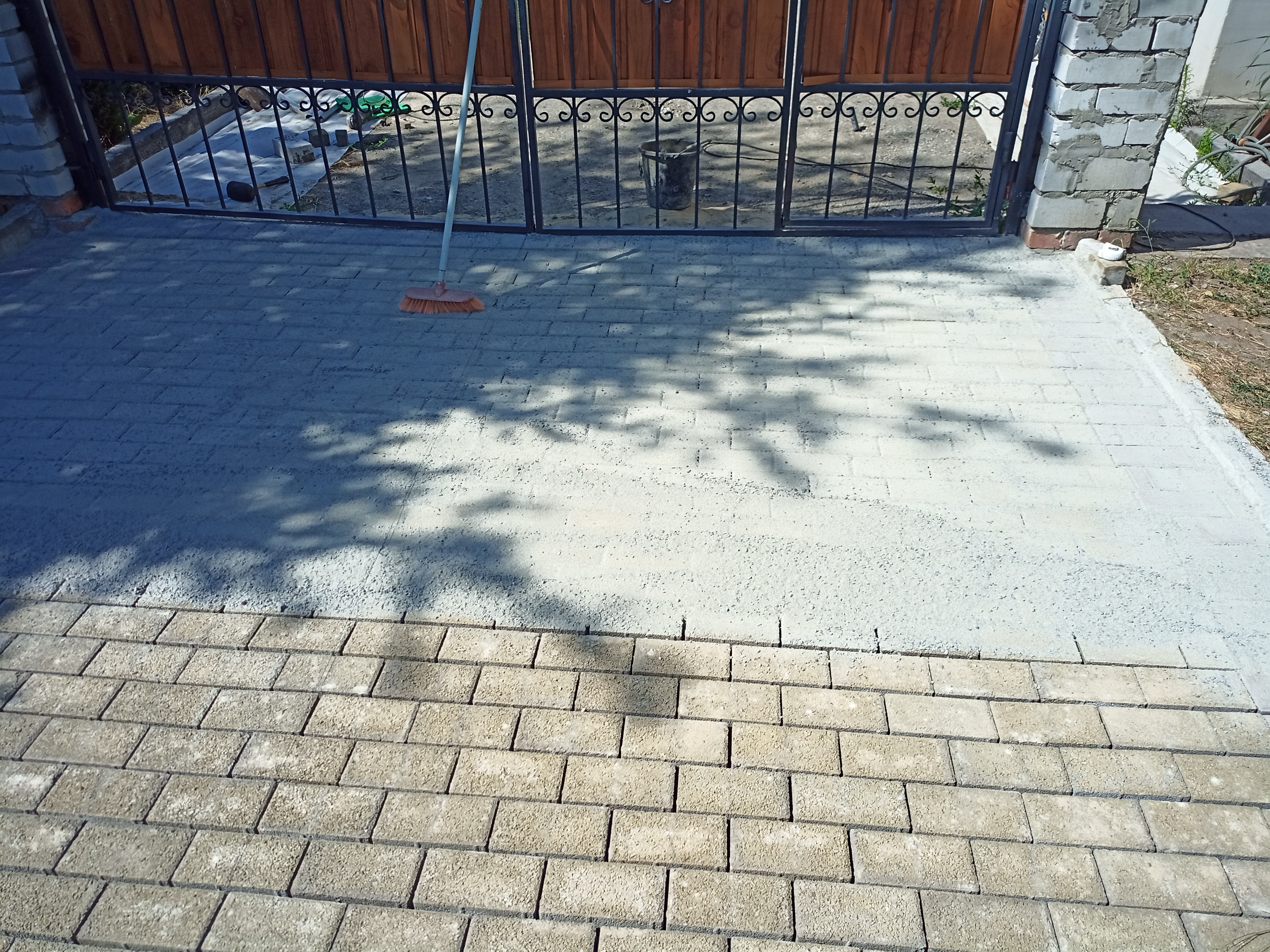

Последним этапом моего первого опыта по фэм было заделка швов и виброплита.
По виброплите запустил сарафанное радио, то не было не было, а то сразу 2 мне подогнали :)
Спасибо Кириллу, попросил своих бойцов по плитке дать мне на пол дня свою бензо, и ещё через друга освободилась на выходные электро. Вот так бывает))
Бензо конечно поудобней в работе, но электро тоже в принципе можно пользоваться. Плита это вещь для фем конечно! Трамьует она конечно так себе, а вот плитку ровняет не фиг делать! Снимает почти все огрехи, ну и садит плитку с основанием не много. Короче с виброплитой и без опыта можно красиво сделать))
Швы заделывал сначала отсевом, потом проходил плитой , швы садились, потом подсыпал песком потом ещё проходил, потом ещё засыпал тонким слоем и опять плитой. Короче извибрировал вдоль и поперек основательно, думаю там шо могло уже все село )) а в будущем посмотрим ;)
На фото шов в разрезе, (отсев для расклина, песок для запечатывания) уплотнилось практически в камень, даже крайнюю плитку надо было отдирать, со средины вытянуть я думаю уже не реально.
Хотелось конечно запечатать гарцовочкой, но побоялся шо цемент всю красоту по цвету испортит.

Теперь несколько моих личных советов по укладуке фем, основаных уже на своем опыте... Ну яж уже опытный, пересмотрел кучу роликов, пообщался с профильными спецами и сам уложил аж 40 квадратов плитки!:grin:
Гарцовака или песок /отсев - ну вы поняли - не принципиально в общем, но с нюансами))
1. Мастерам на все руки типа как я, которые будут делать как я пролонгировано во времени, по свободе в неизвестные сроки, гарцовка однозначно противопоказана! Гарцовка схвачивается быстро, и легкая виброплита вам потом не поможет убрать все огрехи укладки! Песок можно через неделю - две трамбонуть, главный плюс - с прогнозируемым результатом и одинаковой усадкой.
Гарцовка только для профбригад, и больших объемов. Ее и легче подготовить с трамбовкой перед укладкой, и быстрей потом разложить фемы даже без ручной кооректировки и резинового молотка! Раскладывай ровно и быстро фем, и трамбуй сразу виброплитой. Молоток рудимент джамшутов типа меня, виброплита все выравнивает лучше любого молотка и джамшута!:grin:
Единственное замечание, это все справедливо для качественной плитки с одинаковой толщиной. Дальше у меня пойдет разнобой, я с ужасом представляю что меня ждет!:razz:
2. Виброплиту нужно потяжелей! Чем тяжелей плита, тем больше огрех она уберет, тем больше посадит плитку, тем меньше вероятность в будущем непланируемой усадки.
Ну естественно с учетом толщины плитки, шоб она ее не потрощила.
3. Везде пишу о заделке швов в последнюю очередь, меня такой подход не устроил. Если сразу не расклинить, она начинает под тобой же гулять, смещатся, тут вылезла там села и т.д. Мне потом перед засыпкой пршлось ее ходить всю ровнять, и это уже нге то пальто, швы получились "як бык посцяв" як кажуть в народе))
4. На глаз ряды ложить у меня не получается, все равно криво, под чалку фем это очень долго и нудно! Купил алюминеевый уголок с полкой 3 мм, дело пошло намного веселее, швы практически идеальны, даже лучше чем по чалке!
ну вроде пока все :)
По завершению всего объема может чего и добавлю :beer:
  • Лайк 17

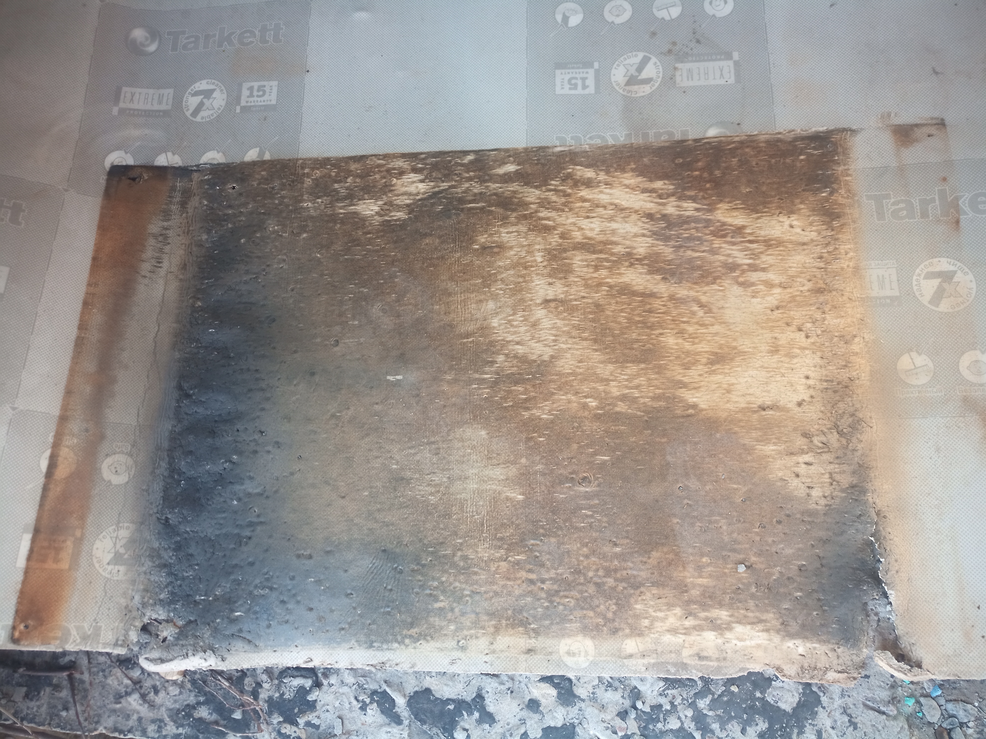

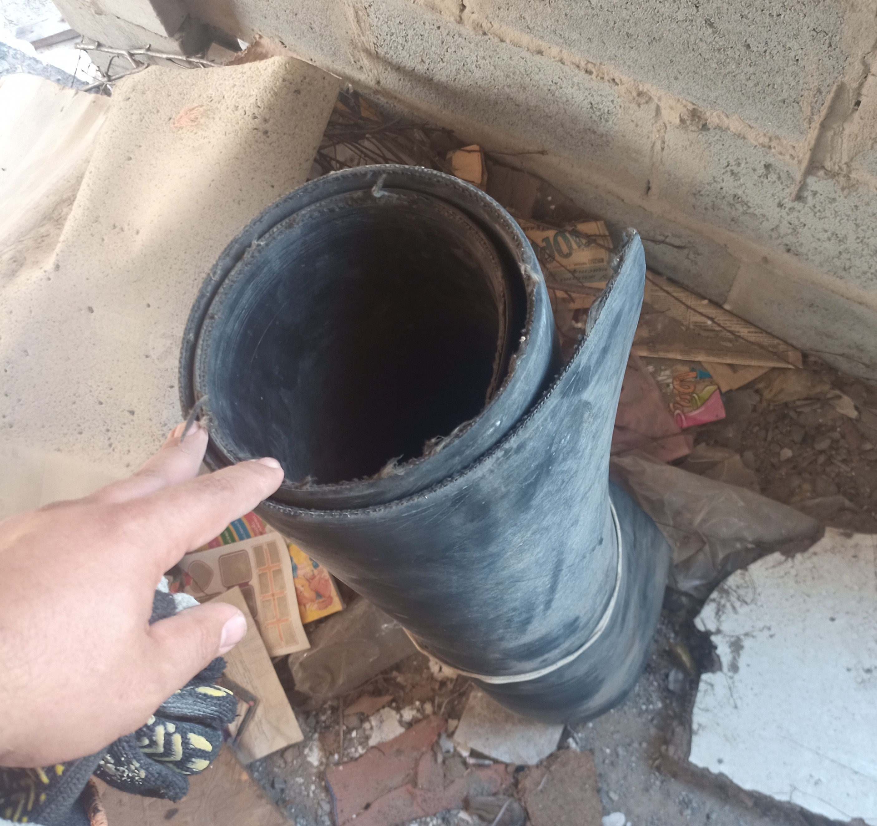

А плита была с резиновым ковриком или просто металл по плитке?
Бензо плиту давали с ковриком, электро без. Пришлось колхозить, нашел кусок линолеума (на фото), прикрутил через планки. На полдня хватило :)
Сегодня как раз выциганил на заводе ЖБК кусок транспортировочной армированной ленты ( фото 2), будет как раз идеально и неубиваемо под подошву!:hlop:

ППС.. З транспортною лентою будьте обережні , може залишати сліди на ФЕМ.
Дякую, :beer:
Вона звичайно не нова, думаю її там на ЖБК уже відшліфувало по повній)

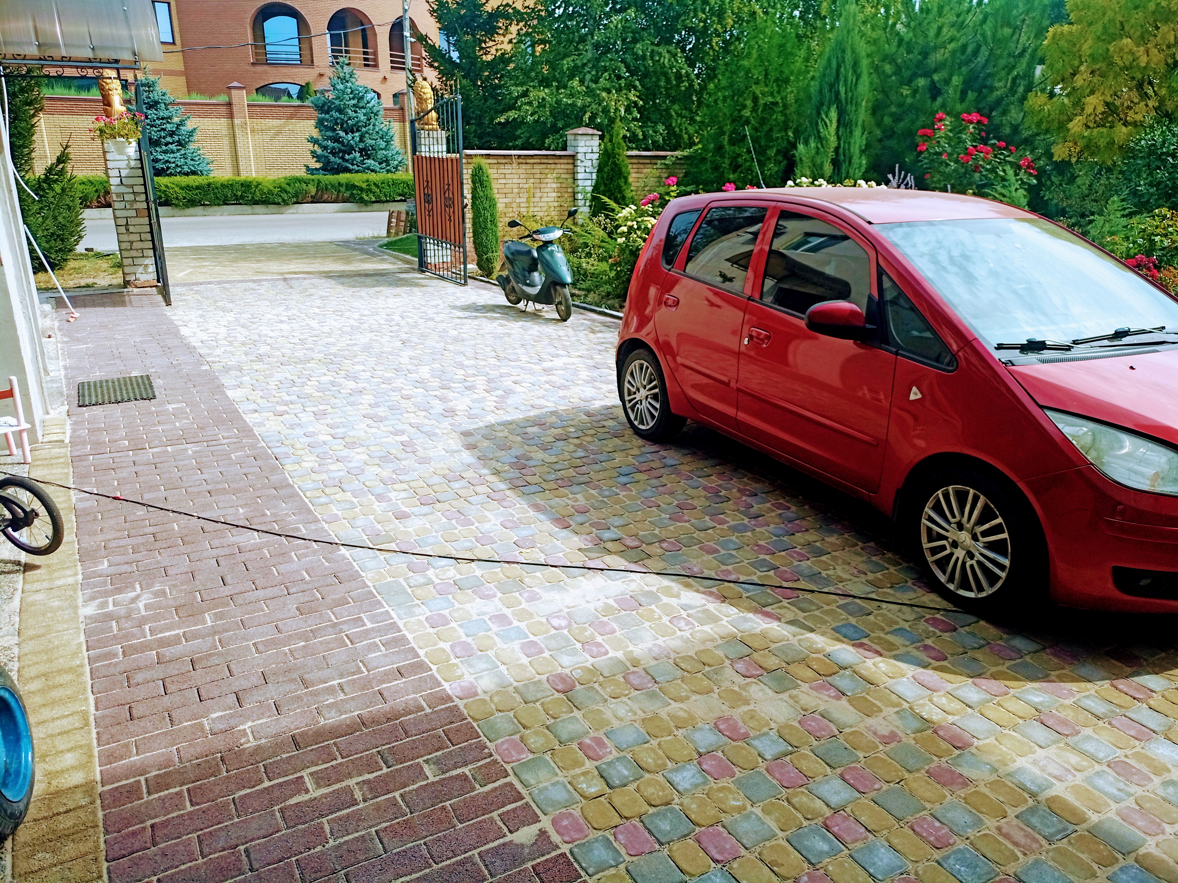

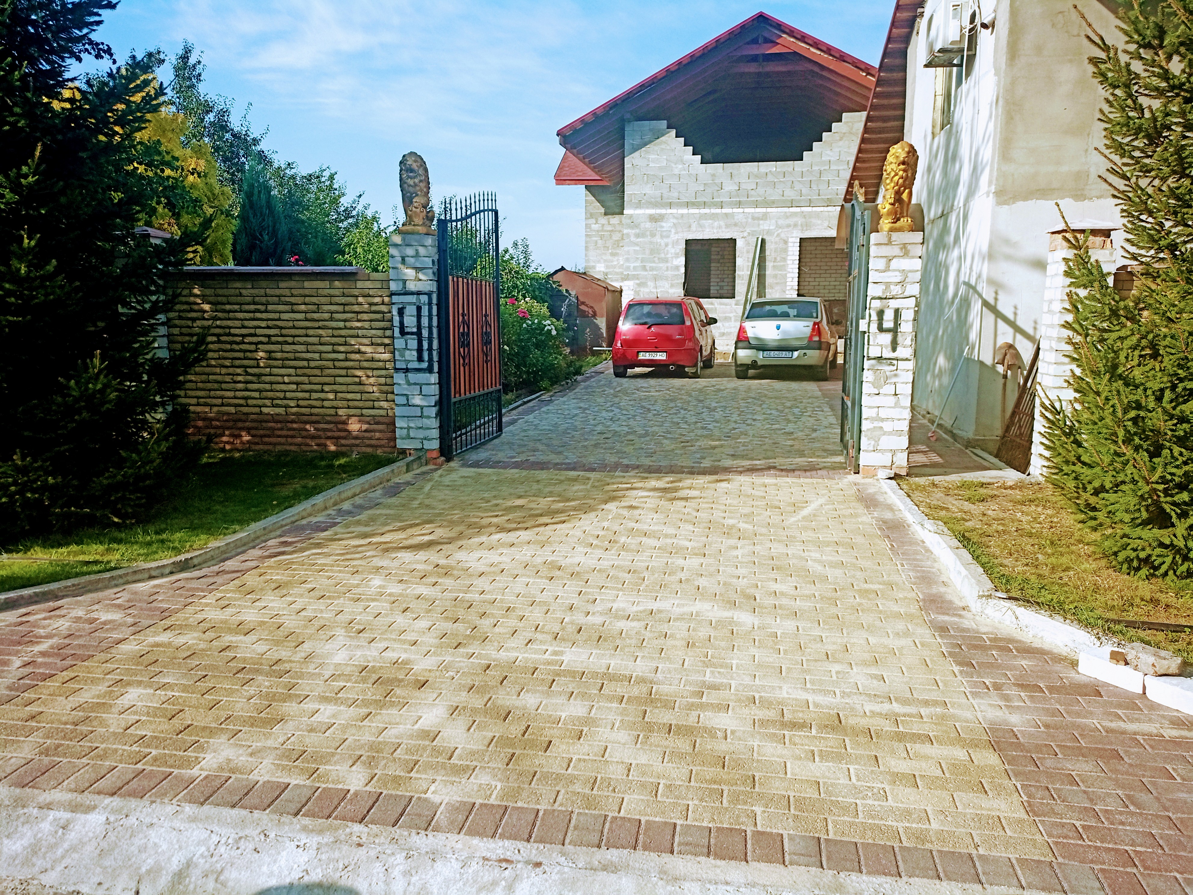

Прикольно. Улица с двух сторон под шлагбаумом. Дорого?
Ты б еще спросил сколько новый асфальт стоит ))
Меня не трогают, я и не спрашиваю :)

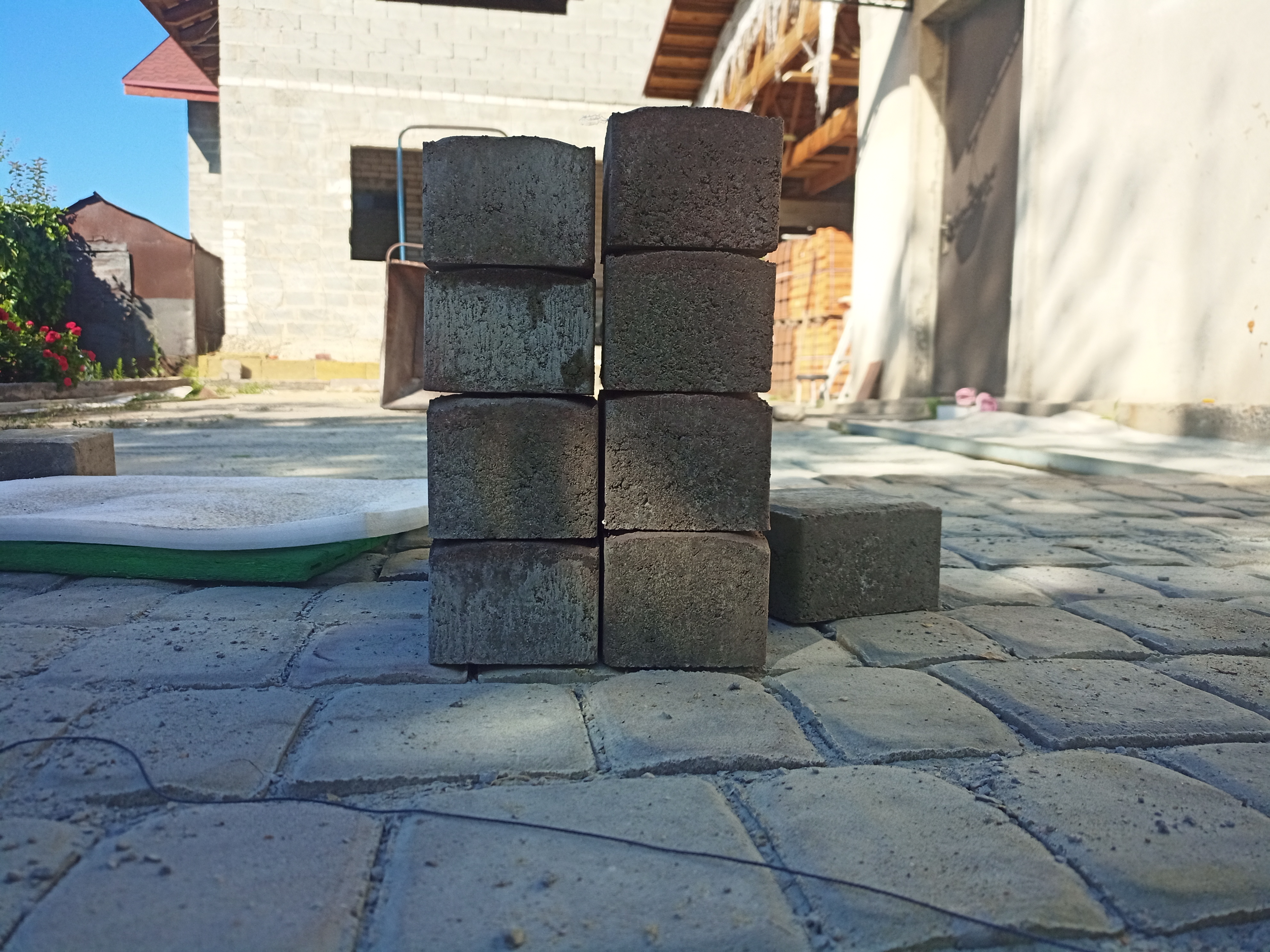

Всю жизнь мечтал о европейской брусчатке, и вот сбылась мечта идиота.)) Думал шо я медленно кладу въезд, начал класть брусчатку и вообще офигел - 1 ряд в час моя скорость кладки!:pozor:
А их больше 100! Ипусь уже 2 недели...
Смотрится брусчатка конечно аутентично, дом сразу в имение превращается, как будто вековое). Но она же сука кривая косая, да и ещё по толщине гуляет, даже в одном поддоне, номинально с одной толщиной вся разная! На фото 2 стопки с одного поддона - врагу не пожелаешь.
Берите лучше классический старый город:)
  • Лайк 20
Ну дак красиво же. А время, ну то такое- все равно оно проходит, делаешь что- то или не делаешь. А так есть результат, который радует , и день прожит не зря.
  • Лайк 8
Швы в фэм выполняют конкретные функции - дают дренаж + демпфелируют подвижки грунта. Без швов нельзя
у нас возле Макдональса лежит БЕЗ швов(и без фасок) вообще, даже скруглений на углах нет, смотрится отлично и лежит уже не первый год.
Я такой плитки вообще в продаже не видел.

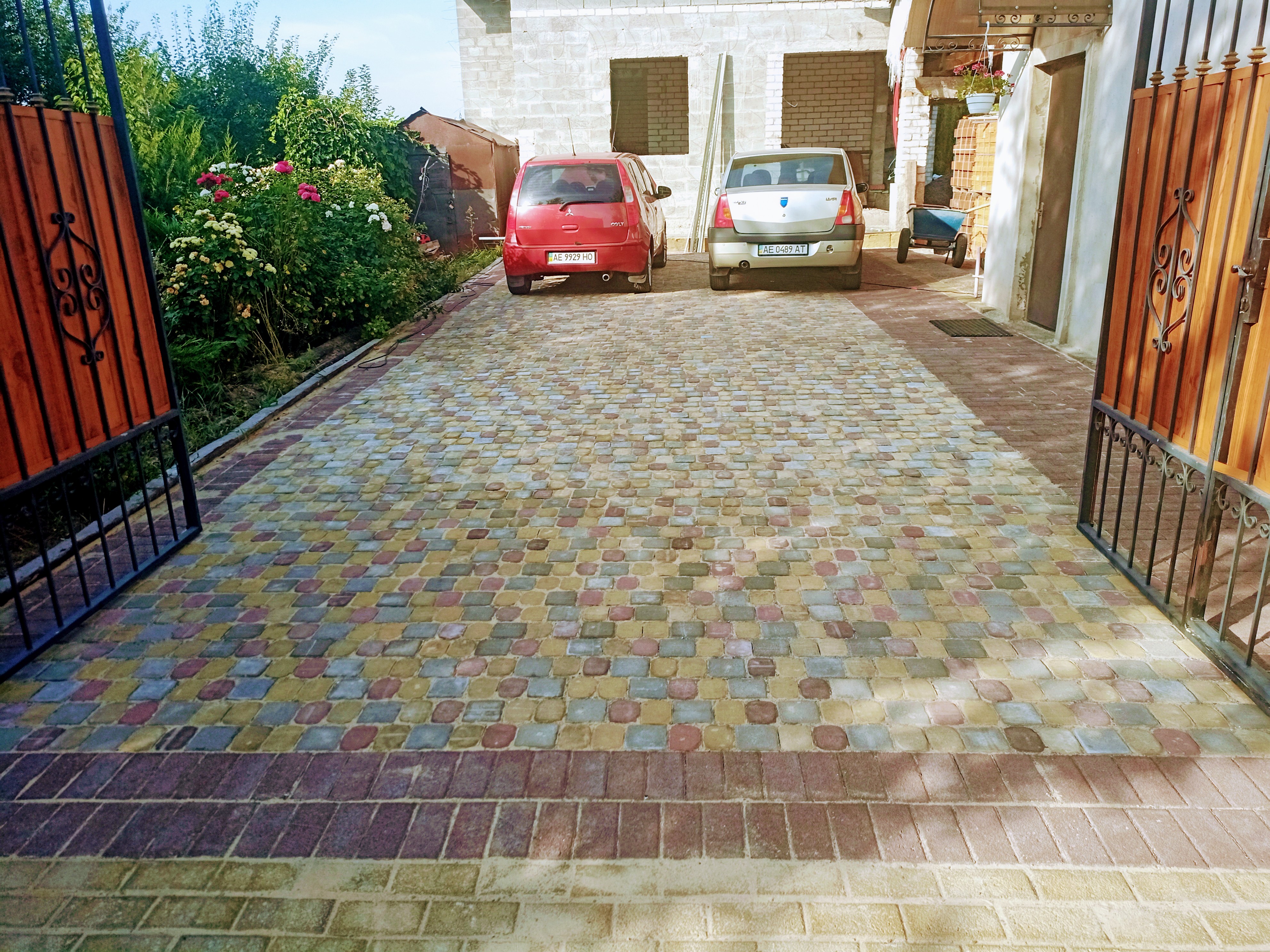

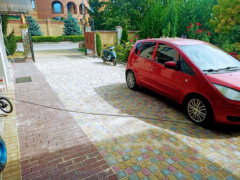

Ну что, я закончил весь въезд!:hlop:
Полтора месяца на 100 с копейками квадратов...
Плиточники Кирилла звали к себе в бригаду... Решил шо в плиточники я не пойду, мало платят:lol:
Пока у меня на первом месте кровля, по соотношению трудозатраты/стоимость:) ( из общестроя имею в виду)
Я доволен, жена вообще в восторге, и ето главное:flag1:
По самой укладке, свои имхо дополню чуть позже по свободе.

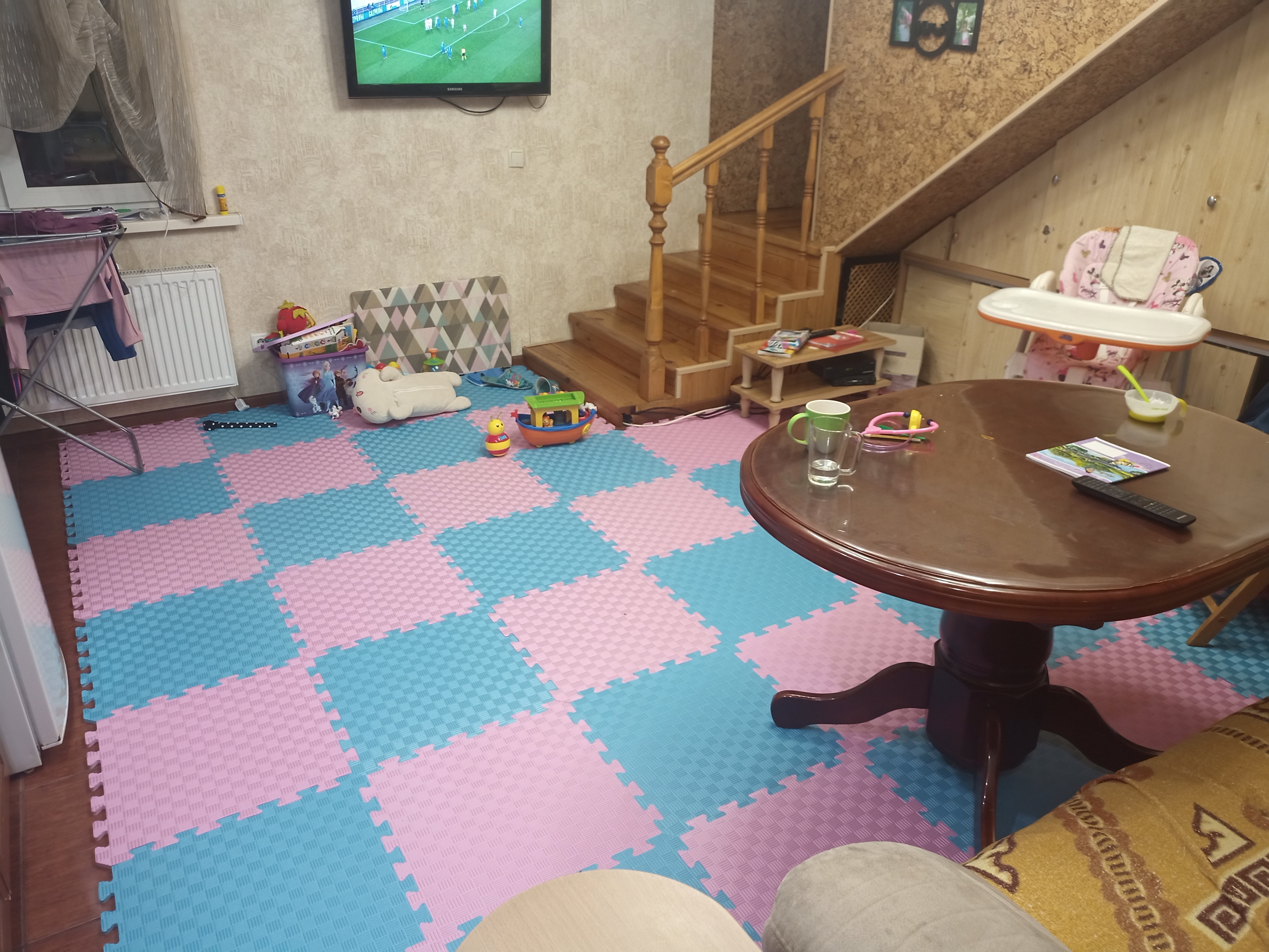

Немного отчёта о жизни,
Наконец дошли руки покрестить малую,
Теперь и фоткой похвастаться можно))
Минусы кафеля на лицо, года на два пришлось весь дом превратить в детскую:grin:
IMG-532ea2c6ae0dd95fa6aa3e3665c4d125-V.thumb.jpg.14857cb74b85c16a2d1cf707c2b3d089.jpg
  • Лайк 23
Есть у меня польская калитка, закрывающая проем на лестницу. Чтоб детёнок не убился при не контролируемом заползании. Ставится в распор, закрывает проем около 120 см, если правильно помню. Если нужно поищу, подарю
Я к этому покрытию так привык что не уверен что захочу убирать когда придет время :-)
