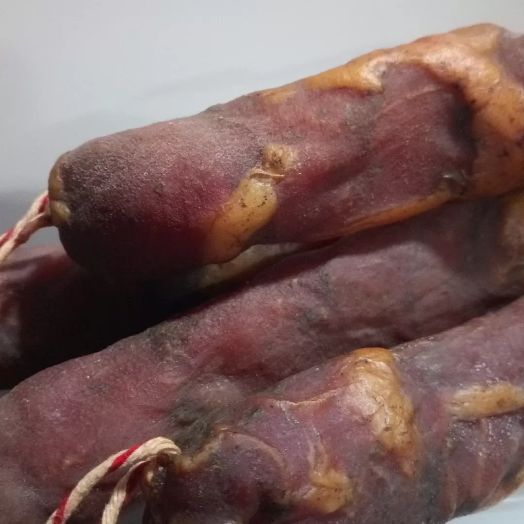

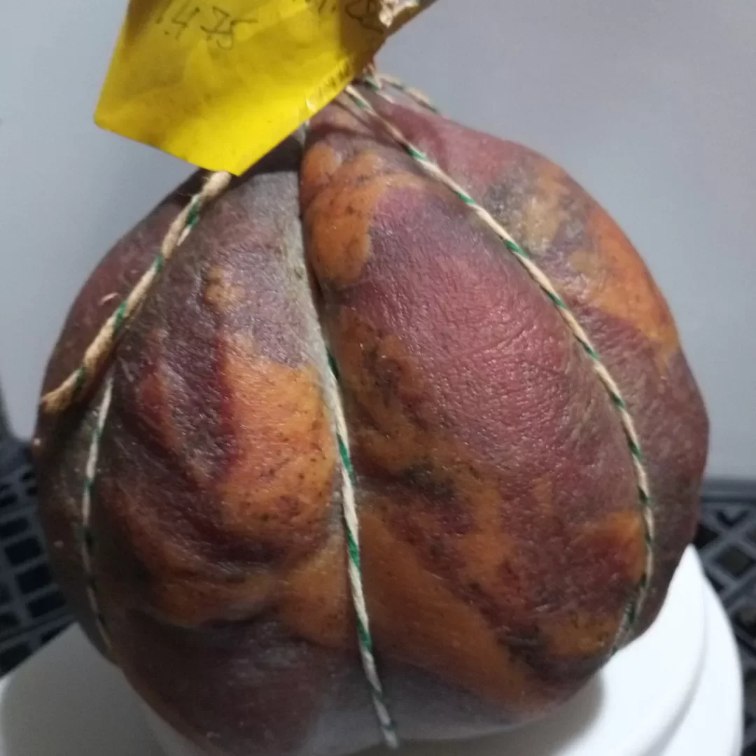

Для розуміння процесу показую.

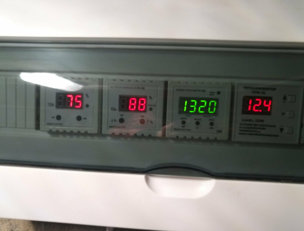

Є приміщення підвальне, яке вирішив зробити великою камерою для сировялу. Звичайно, пліснява - ворог в цій справі. Навіть благородна біла, як би вона не цінувалась. За чорні, жовті, бурі взагалі мови не йде - чуть де проявилась, все в утіль.
Оптимальні режими в цьому процесі - температура 12° макс, вологість 75% мін.
Через релюхи контролюються електробатареї та осушувач. Але ж такі допуски - це курорт для грибків.
Період вялення, за який виріб має втратити 30% свої маси - для ковбас десь 25-40 днів.
Великі шматки м'яса чи мацики, як на фото, 50-90 днів.
Так от. Основна вимога, щоб грибок в таких умовах не заводився - мікроцикруляция повітря. Навіть існуючий в приміщенні об'єм повітря не повинен бути нерухомим, а хоч мінімально рухатися.
Через реле часу підключив звичайний кімнатний вентилятор, який 5 хвилин через кожну годину-дві створює циркуляцію повітря в камері і за рік не бачив появи плісняви ні на виробах, ні на стінах чи кутках.
Ніяких озонаторів, інфра- чи УФ-ламп не використовую.

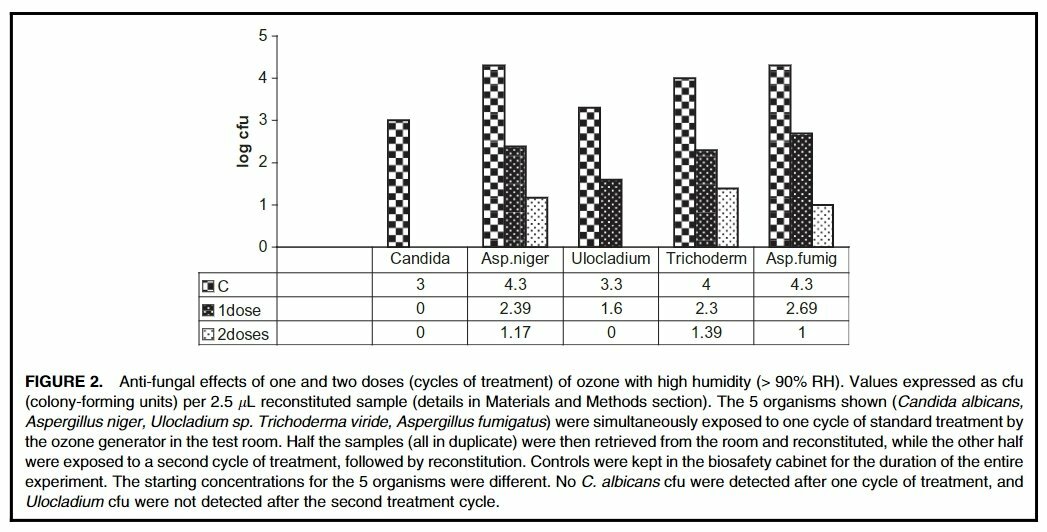

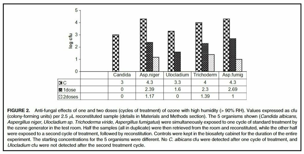

Знайшов канадське дослідження по реакції плісняви на обробку озоном. Висновок - озонування загалом працює як фунгіцид усуваючи або зменьшуючи к-ть плісняви. Генератор озону Viroforce1000. Кімната 34м3. Озонування проводили при рівні 35ppm озону в повітрі на протязі 20хв. T 19–21C RH 90-99%. Рівень меньше 35ppm згадується як малоефективний. Що цікаво: зазначають що висока вологість під час обробки озоном підвищує ефективність. Деякі види плісняви помирали після першої обробки, деякі після другї. Деякі просто зменьшувались, але не помирали після другої обробки.
Ось графік реакції різних видів плісняви на два єтапи обробки. Два види померли. Три види зменьшились понад 3 рази.

12 минут назад, Dmode сказал:
Перевести це значення на зрозумілу мову можеш?
Як що генератор буде виробляти 10грам озону в годину, яка концентрація буде скажімо в 100кубах повітря?

51 минуту назад, mastervovik сказал:
In Air By Volume 1 ppm O3 = 2.14 mg O3/m³,
тобто 35 ppm O3 = 75 мг O3/m3 або 0.075 г O3/m³
для 100м3 потрібно буде 7.5 г О3/м3
При цьому в дослідженні вказано що 35ppm концентрація розпадалася до 1ppm за близько 30-40хв після закінчення генерації. Тобто якщо в тебе 10г на годину, а майже така сама к-сть здатна розпастись до 1ппм за пів години, то сумнівним є те, що генератор потужністю в 10г на годину буде здатним досягти концентрації в 35ппм для 100м3. Думаю кількість таких генераторів для 100м3 має бути більшою в кілька разів. Напевно тому розмір їх девайсу висотою в 1м або вище, для кімнати в 34м3.
Змінено користувачем Dmode
