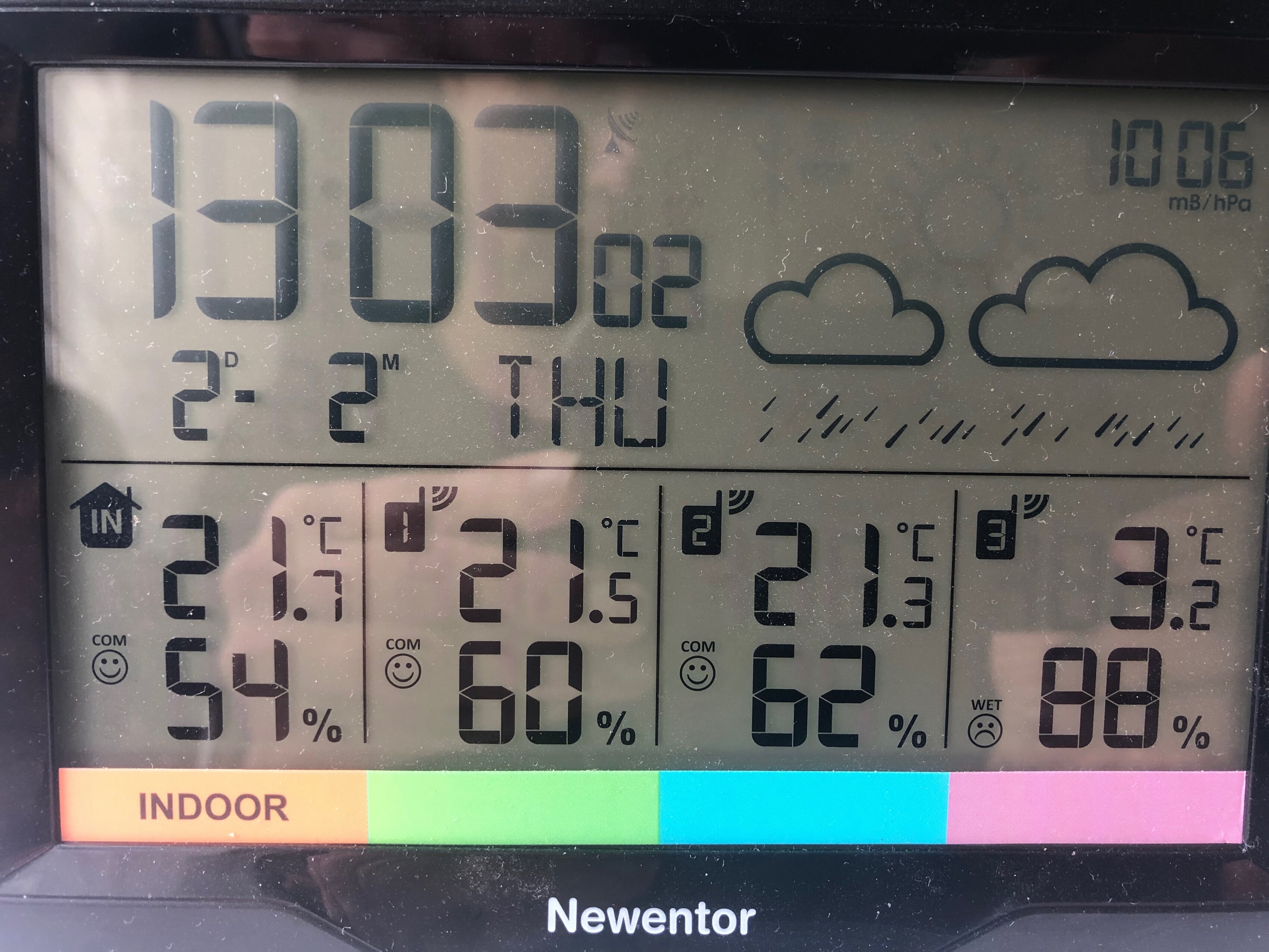

Основная проблема повышения влажности ,в нашем с тобою случае ,это перенаселение на единицу площади. У меня на 90 квадратах 6 человек и 110 кг массы собачек, которые сами по себе являются источниками влажности+ бытовухи связанной с водой тоже больше.
Уменьшить количество  жильцов или увеличить кубатуру воздушного пространства невозможно , значит придется только сводить на нет количество воды в воздухе, любым доступным средством(держать емкости с водой закрытыми, включая унитазы, сушка в доме по минимуму возможного, протирать насухо, проветривать залпово на 3-5 минут ,в комплексе все это значительно улучшает ситуацию, по крайней мере у меня нет проблем с стенами , которые за мебелью, исключение-угол кухни за встроенным холодильником.
Ну и не победила стеклопакеты основной конденсат собирается на стекле снизу и капает на подоконник. Собственно тут у меня самая большая проблема.
Сегодня решила поднять температуру воздуха до 21, это снизило общую влажность на 5%
Крайний датчик это улица

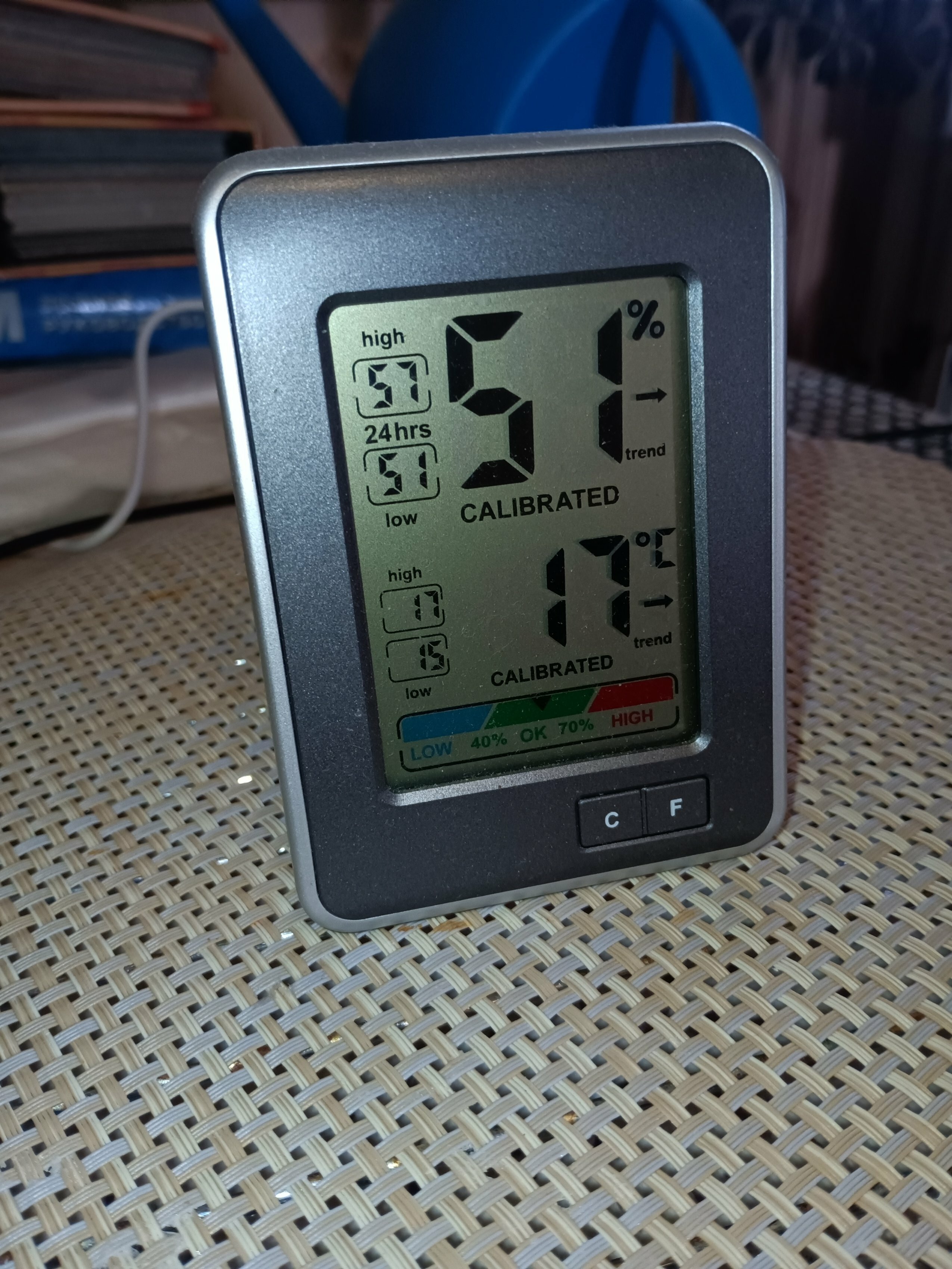

Ні, вологість в середньому майже в ідеалі 55% +-. Ввечорі підпригує бува й до 70, но ловить ці моменти ні хто не буде, легше мабуть вікно відкрить)
В 02.02.2023 в 11:42, shneider_vova сказал:
 яка вологість в домі? треба цифру + температуру...
середня 50-60%/20-21с
Під ранок натоплюю 24, до вечера може впасти мінімум до 18, менше не буває.
т.є. самий поганній момент ввечорі вологість підвищуєтся - температура падає.
