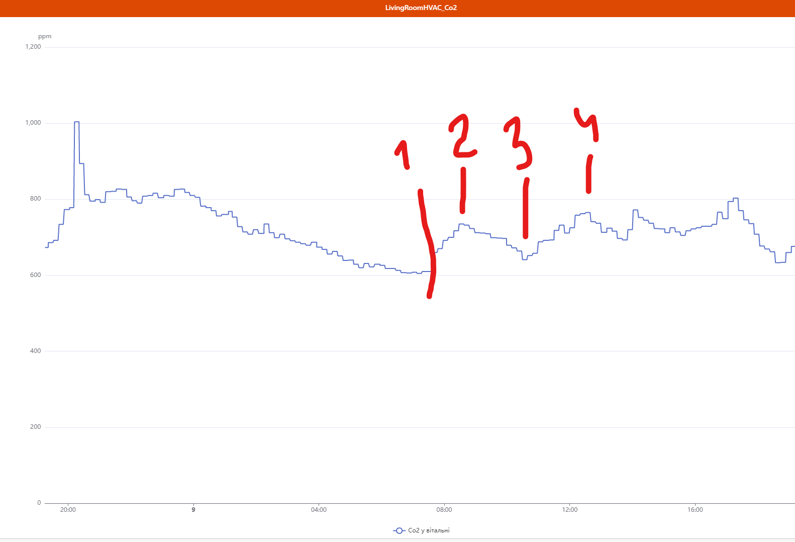

1 час назад, mastervovik сказал:
Но не понятно почему, при закрытии окон со2 так же мгновенно подымается за 1000!
людей забагато )))
В мене цо2 на людей реагує дуже активно
1. прокинулися
2. поїхали в садочок
3. повернулися 2 з 3
4. я закрився в кабінеті працювати
Але це все десь кубів 100 обмін постійний, без нього було би більш фатально

14 минут назад, standov сказал:
людей забагато )))
1. прокинулися
Насмішив)
Ти мій графік бачив? Ото на людей реагує так реагує))
1 минуту назад, mastervovik сказал:
Насмішив)
мій графік то десь постійно 100 кубів вентиляція, але навіть в таких кореляція дуже однозначна

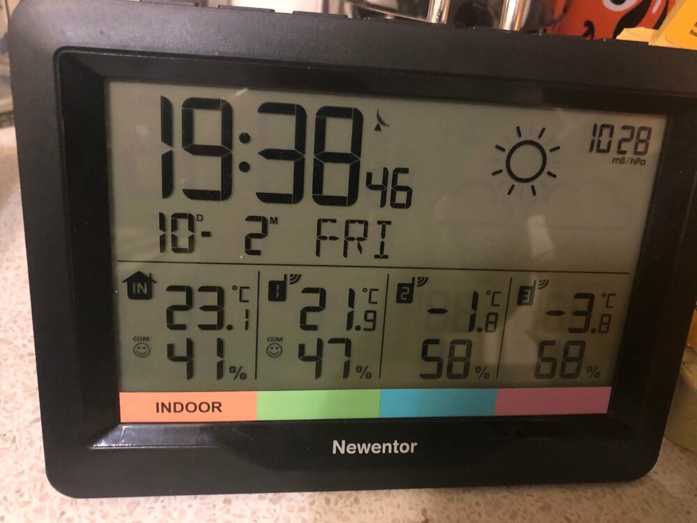

Показываю вариант для размышления. Неделю подимала температуру, влажность и циркуляцию воздуха. И вот я добилась тех показателей, которые мне были идеальны. Окна перестали « плакать». Але..,, дочь астматик ,с вчера начала жаловаться на дыхание и с сегодня   -На ингаляции. , это дополнительно, к пожизненным кортикостероидам, на которых она каждый день и так. Но кортикостероиды в такой влажности без химического принудительного расширения бронхов работают … почти не работают нужно вентилировать легкие аппаратом до введения кортикостероидов. Иначаче все начинает пересыхать , как у обычных людей, когда у них бронхит. Это к вопросу твоей дочери о повышении температуры. Может это не совсем обосновано блажью
У младшей проблема с носом между 37% влажности с утра и пока не опустилось до 40.
Не знаю, возвращаюсь на прежний уровень 50-56 на неделю и через неделю повторю эксперимент . Но пока вывод у меня предварительный. Легче жить\ дышать при 56% влажности и начинается « ощущение высушенной воблы» при приближении к 45. Я достала все свои крема- начинает сушить кожу, особенно лицо и руки.
