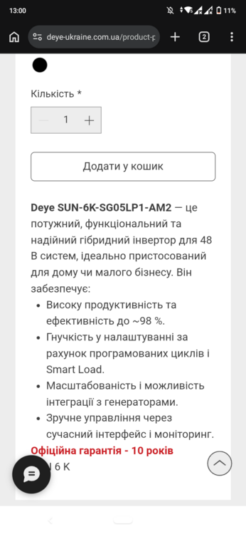

mib Опубліковано: 5 серпня Поділитись Опубліковано: 5 серпня 38 минут назад, mastervovik сказал: Жду критики, советов, рекомендаций. з.ы. может кто-то перерос такой этап и продает что-то свое бу? рассмотрю_) Вова привет, рад видеть GPT был бы человеком, то за такие советы его бы побили Либо ты ему уж очень много раз сказал что с деньгами напряг, но AGM точно покупать нельзя это деньги на ветер Инвертора тоже сомнительные, но они хоть стоят не как АКБ и с ними как повезет могут быть одноразовыми на неделю/месяц, а может повезет и будут работать год/два вечность Я так понял у тебя задача 1,5 квт долговременно и 6 в пике, хотя 1,5 это сомнительно, средняя фоновая нагрузка обычно 300-400 ватт Понимая что денег нет, мое мнение будет наверно непринято, но учитывая что появилась стабильность в доходе, я бы при твоих вводных взял дея 6 квт и акб 16 квт, но в рассрочку Если есть вся сумма то посмотри цены на nkon.nl только выбери там украинский язык, тогда цены будут без налогов и будет дешевле чем покупать по месту Можно еще на люкспавер 6 квт посмотреть, он дешевле деи но тоже неплох И по первому и по второму есть темы на форуме А когда выдохнешь инвертор+акб уже думать про панели, но зимой от них толку не много, а вот с марта по ноябрь можно быть 100% автономным 4 2 Посилання на коментар Поділитися на інших сайтах More sharing options...
mastervovik Опубліковано: 5 серпня Автор Поділитись Опубліковано: 5 серпня (змінено) 10 минут назад, mib сказал: Вова привет, рад видеть GPT был бы человеком, то за такие советы его бы побили Либо ты ему уж очень много раз сказал что с деньгами напряг, но AGM точно покупать нельзя это деньги на ветер Инвертора тоже сомнительные, но они хоть стоят не как АКБ и с ними как повезет могут быть одноразовыми на неделю/месяц, а может повезет и будут работать год/два вечность Я так понял у тебя задача 1,5 квт долговременно и 6 в пике, хотя 1,5 это сомнительно, средняя фоновая нагрузка обычно 300-400 ватт Понимая что денег нет, мое мнение будет наверно непринято, но учитывая что появилась стабильность в доходе, я бы при твоих вводных взял дея 6 квт и акб 16 квт, но в рассрочку Если есть вся сумма то посмотри цены на nkon.nl только выбери там украинский язык, тогда цены будут без налогов и будет дешевле чем покупать по месту Можно еще на люкспавер 6 квт посмотреть, он дешевле деи но тоже неплох И по первому и по второму есть темы на форуме А когда выдохнешь инвертор+акб уже думать про панели, но зимой от них толку не много, а вот с марта по ноябрь можно быть 100% автономным ИИ уже исправился, тоже советует деи смотреть если в приоритете умный инвертор, умеющий всем пользоватся и все смешивать. Про акб пока и не мечтаю, думал для начала хотя бы инвертор прикупить, расчитывал тысяч на 20, пускай лежит ждет акб)) Но 20 анриал я так понял? Змінено 5 серпня користувачем mastervovik Посилання на коментар Поділитися на інших сайтах More sharing options...

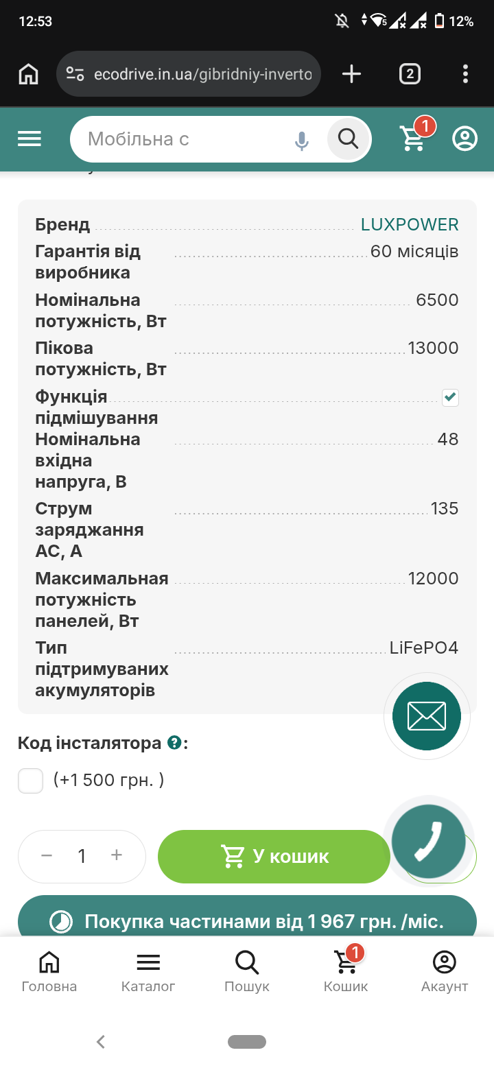

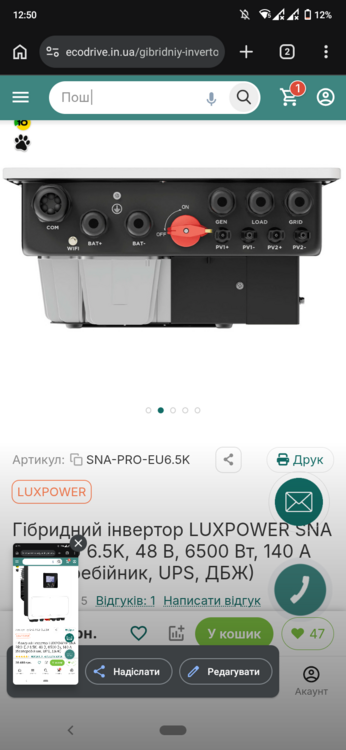

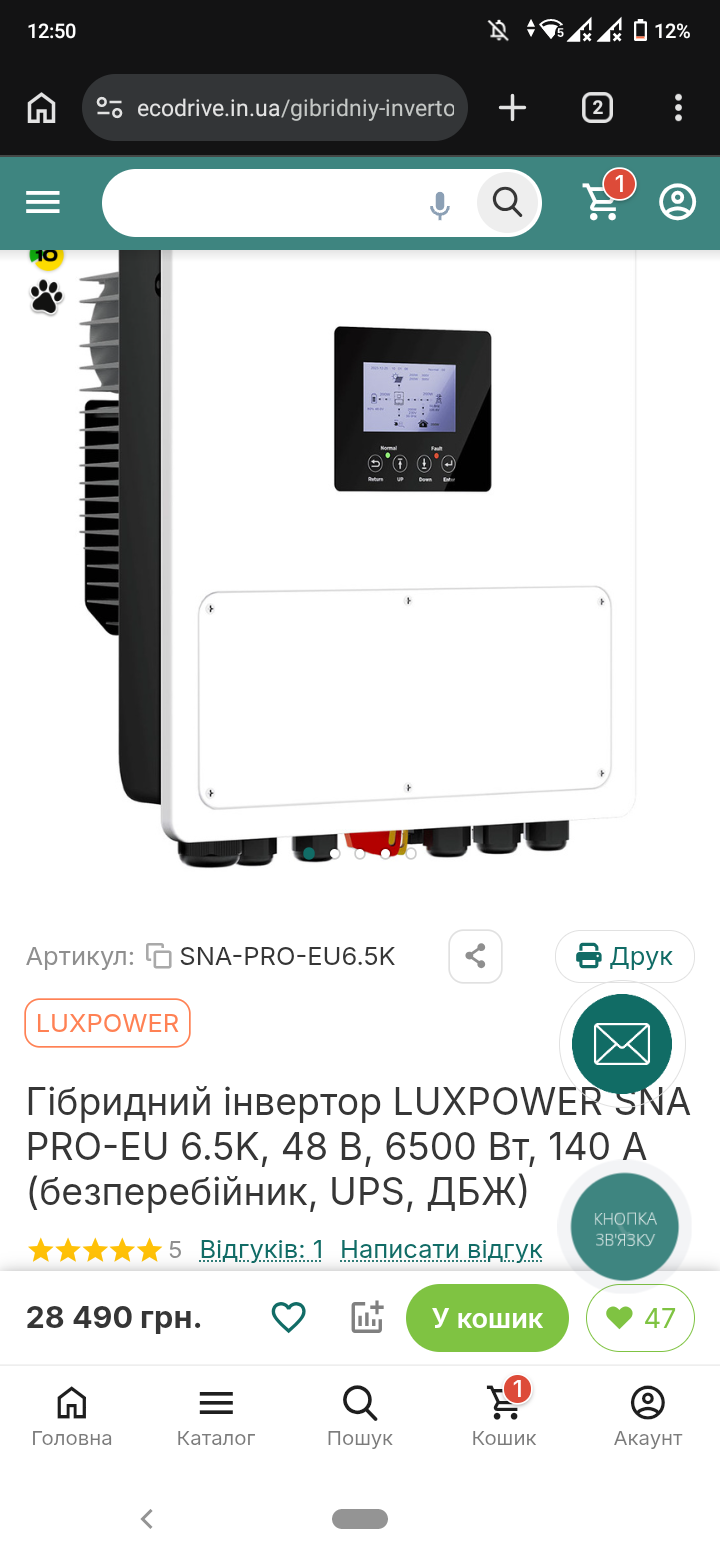

mastervovik Опубліковано: 5 серпня Автор Поділитись Опубліковано: 5 серпня 23 минуты назад, mib сказал: Можно еще на люкспавер 6 квт посмотреть, он дешевле деи но тоже неплох По цене он конечно приятней)) Он также функционален как дее? Тоже все со всем ест и смешивает? Какие минусу в сравнении с дее? Посилання на коментар Поділитися на інших сайтах More sharing options...
mib Опубліковано: 5 серпня Поділитись Опубліковано: 5 серпня 10 минут назад, mastervovik сказал: Про акб пока и не мечтаю, думал для начала хотя бы инвертор прикупить, расчитывал тысяч на 20, пускай лежит ждет акб)) Но 20 анриал я так понял? Дея 6 стоит вроде 760$ но без акб смысла покупать нет, в теории будет какая то экономия в будущем, но это не факт, цены прыгают от спроса Еще есть дурная мысль, за которую уже могут побить меня, сам не пользовался и лично никого кто пользовался не знаю, но вроде начали делать разрядники для теслы, тоесть такой павербанк на колесах на 3 квт мощности вроде Но это и не дешево точно больше 20к грн и есть риск спалить порт в тесле Опять таки из дурных советов и в разрезе 20к грн, я так пользовался в 22м году это ибп которые для газовых котлов у меня был ritar rtsw 800 и 5 авто акб, мне этого хватало на свет интернет и телик до 12 часов, но это деньги на ветер, в том плане что акб выкинешь через год, максимум через 2 но какой то комфорт это даст прям сейчас, но в итоге все у меня закончилось деей, с промежуточным вариантом в 24 вольт систему Ну и по поводу акб, тебе просто для понимания, его разряжать можно 50% от емкости это я про мощность, тоесть если ты купил акб на 5 квт, то максимум ты можешь включить нагрузку 2,5 квт, а еще лучше не больше 2х и кратковременно, аля чайник закипятить 1 1 Посилання на коментар Поділитися на інших сайтах More sharing options...
mib Опубліковано: 5 серпня Поділитись Опубліковано: 5 серпня 3 минуты назад, mastervovik сказал: По цене он конечно приятней)) Он также функционален как дее? Тоже все со всем ест и смешивает? Какие минусу в сравнении с дее? У меня с ним опыт только рабиновичь напел, чтение тут темы, раньше были проблемы с софтом, сейчас вроде в прошивках все исправили Из явного дея 6 практически безшумная, люкс 6 чем то напоминает пылесос, тоесть в доме не поставишь, но у тебя места вроде огого Но почитай тему, или вообще прямо там спроси поменяли бы сейчас обладатели люкс на дею и если да то почему 1 Посилання на коментар Поділитися на інших сайтах More sharing options...
Nikolay Cherednichenko Опубліковано: 6 серпня Поділитись Опубліковано: 6 серпня (змінено) 20 часов назад, mastervovik сказал: ИИ уже исправился, тоже советует деи смотреть если в приоритете умный инвертор, умеющий всем пользоватся и все смешивать. Про акб пока и не мечтаю, думал для начала хотя бы инвертор прикупить, расчитывал тысяч на 20, пускай лежит ждет акб)) Но 20 анриал я так понял? Growatt за 19 000 грн на nkone вроди был, тоже не плохой вариант. А люкспавера я видел в Украине 5 квт за 22 000 грн. Но у дейе за 37 000 гарантии 10 годков (против двух на люкспавер) Змінено 6 серпня користувачем Nikolay Cherednichenko 1 Посилання на коментар Поділитися на інших сайтах More sharing options...
omozhyn Опубліковано: 7 серпня Поділитись Опубліковано: 7 серпня (змінено) Отличия ЛюскПавер от Деи: Активное охлаждение Люкса (шумнее) Пыле-влагозащита у Деи Гарантия 2 против 5 У Деи можно настроить, какой АВ на входе, и он тогда не сделает перегруз, когда при кратковременном появлении света надо и дом запитать, и АКБ зарядить У меня 6 кВт Люкс отпахал уже 2 года, тащит на себе весь дом включая отопление ТН. Дейя моднее конечно, поставил себе 3ф 12 кВт, но это уже чтоб машины заряжать, когда нет света, а солнца много Змінено 7 серпня користувачем omozhyn 1 1 Посилання на коментар Поділитися на інших сайтах More sharing options...
