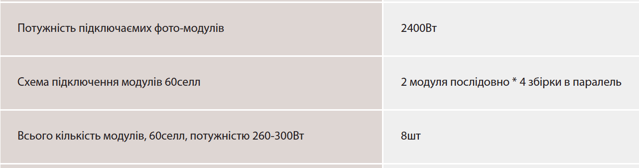

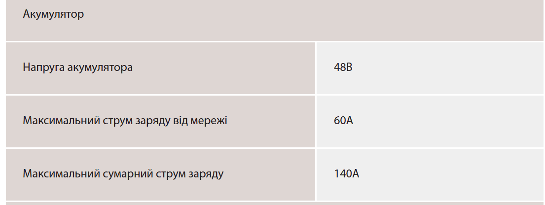

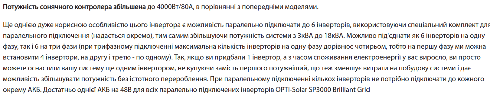

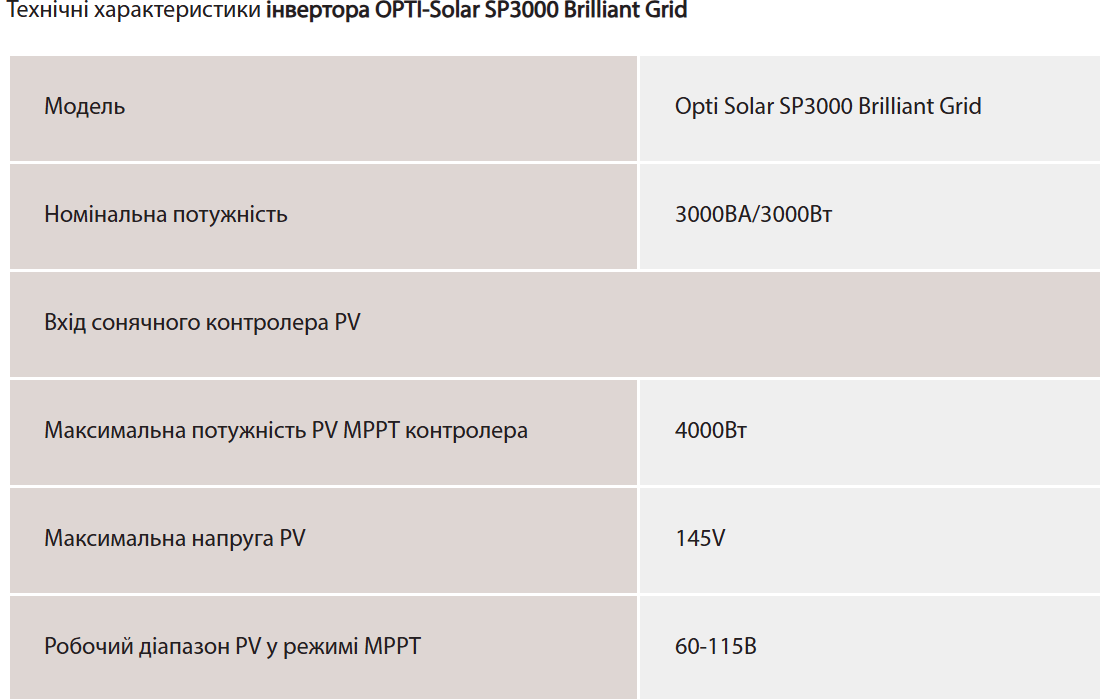

SantehnikPPR100 Опубліковано: 11 серпня Поділитись Опубліковано: 11 серпня Наведіть будь ласка, якщо знаєте приклади інверторів 48в , які будуть працювати від двох панелей. Цікаво. 1 Посилання на коментар Поділитися на інших сайтах More sharing options...
vbb Опубліковано: 11 серпня Поділитись Опубліковано: 11 серпня 14 хвилин тому, SantehnikPPR100 сказав: Наведіть будь ласка, якщо знаєте приклади інверторів 48в , які будуть працювати від двох панелей. Цікаво. 220v.com.ua/hibridnye-avtonomnye-invertory/2387.html 1 Посилання на коментар Поділитися на інших сайтах More sharing options...
SantehnikPPR100 Опубліковано: 11 серпня Поділитись Опубліковано: 11 серпня (змінено) Тут є одне протиріччя - ніякого апгрейду по сонцю з ним не вийде, чи ще паралельно дві поставити? Змінено 11 серпня користувачем SantehnikPPR100 Посилання на коментар Поділитися на інших сайтах More sharing options...
vbb Опубліковано: 11 серпня Поділитись Опубліковано: 11 серпня 10 хвилин тому, SantehnikPPR100 сказав: Тут є одне протиріччя - ніякого апгрейду по сонцю з ним не вийде, чи ще паралельно дві поставити? Посилання на коментар Поділитися на інших сайтах More sharing options...
vbb Опубліковано: 11 серпня Поділитись Опубліковано: 11 серпня (змінено) 18 хвилин тому, SantehnikPPR100 сказав: Тут є одне протиріччя - ніякого апгрейду по сонцю з ним не вийде, чи ще паралельно дві поставити? в залежності від панелів - в паралель або інвертор в паралель або просто з часом змінити тільки інвертор /панелі це легше для бюджету ніж міняти батареї, також на продаж батареї вживані значно вільше втратять ніж панелі/інвертор Змінено 11 серпня користувачем vbb 1 Посилання на коментар Поділитися на інших сайтах More sharing options...

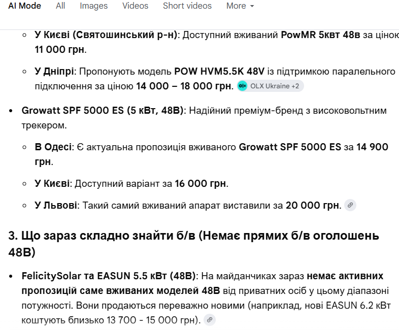

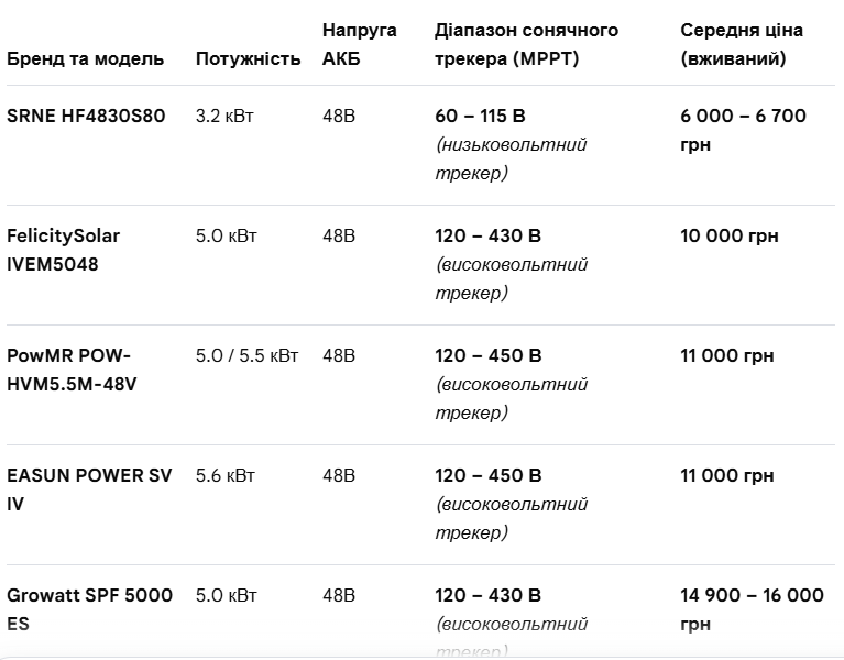

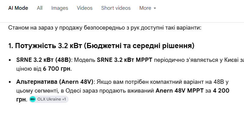

SantehnikPPR100 Опубліковано: 11 серпня Поділитись Опубліковано: 11 серпня Я не рандомно шукав. Акб 5кВт годин 30-32к, інвертор 6кВт 10-14к , мппт 70є , дві панелі 250-300у.е. - останнє взагалі не допоможе при повному блекауті, це вартість генератора з паливом. Посилання на коментар Поділитися на інших сайтах More sharing options...
vbb Опубліковано: 11 серпня Поділитись Опубліковано: 11 серпня 13 хвилин тому, SantehnikPPR100 сказав: Я не рандомно шукав. Акб 5кВт годин 30-32к, інвертор 6кВт 10-14к , мппт 70є , дві панелі 250-300у.е. - останнє взагалі не допоможе при повному блекауті, це вартість генератора з паливом. тільки ви знаєте що ви шукали і по яким крітеріям. те що генератор та каністра "must have" як швидка реакція на всяк пожежний випадок теж не обговорюється. логіка така - генератор сам по собі - дешевий старт але повинні мати постійний прибуток щоб його годувати - солар система дорогий старт але в подальшому не потребує експлуатаційних витрат а навпаки економить на рахунках за ЕЕ. Посилання на коментар Поділитися на інших сайтах More sharing options...
SantehnikPPR100 Опубліковано: 11 серпня Поділитись Опубліковано: 11 серпня (змінено) Так а які ще критерії (ціна?) - заводський акум 5кВт , інвертор "6кВт" (анерн, аненжі, еасан, сандісолар, датубос... Будь який). Це те, шо реально по мінімуму звичайним гуглом шукається. Просто ще трохи "почекати" і акуми будуть не 600-650 євро, а 700-800 , а в гривнях в нас це буде х2 Змінено 11 серпня користувачем SantehnikPPR100 Посилання на коментар Поділитися на інших сайтах More sharing options...
vbb Опубліковано: 11 серпня Поділитись Опубліковано: 11 серпня 1 годину тому, SantehnikPPR100 сказав: Це те, шо реально по мінімуму звичайним гуглом шукається. Посилання на коментар Поділитися на інших сайтах More sharing options...
vbb Опубліковано: 11 серпня Поділитись Опубліковано: 11 серпня 5 хвилин тому, vbb сказав: Посилання на коментар Поділитися на інших сайтах More sharing options...
vbb Опубліковано: 11 серпня Поділитись Опубліковано: 11 серпня 2 години тому, SantehnikPPR100 сказав: дві панелі 250-300у.е аблиця параметрів сонячних панелей в Україні Модель та брендСтанПотужність (\(P_{max}\))Напруга відкритого кола (\(V_{oc}\))Струм короткого замикання (\(I_{sc}\))Орієнтовна ціна за шт. Sharp NU-180E1Вживана180 Вт~30.0 В~7.90 А~900 – 1 200 грн Canadian Solar CS6PВживана240 Вт37.0 В8.87 А1 000 – 1 500 грн Trina Solar TSM-PC05Вживана245 Вт37.3 В8.68 А2 000 – 2 500 грн Talesun TP672PВживана320 Вт45.7 В9.07 А1 400 – 1 800 грн Ulica Solar UL-325MВживана325 Вт40.5 В10.22 А2 200 грн Risen Energy RSM40Вживана375 Вт41.3 В11.53 А1 750 грн Trina Solar Vertex SВживана425 Вт49.7 В10.74 А3 000 грн JA Solar MRНова460 Вт49.9 В11.72 А2 900 – 3 200 грн Jinko Solar Tiger Neo N-typeНова580 Вт51.5 В14.19 А4 500 – 4 900 грн Solar N Plus BifacialНова620 Вт45.5 В17.35 А4 600 грн Посилання на коментар Поділитися на інших сайтах More sharing options...
