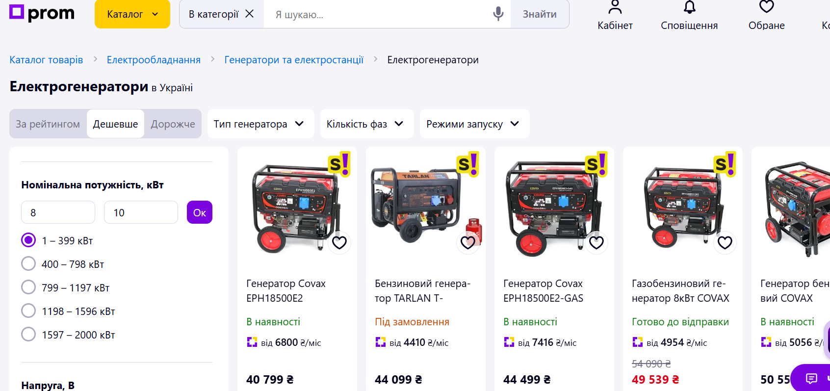

vbb Опубліковано: 9 серпня Поділитись Опубліковано: 9 серпня 19 хвилин тому, mastervovik сказав: Може й оптимально, але це ви погано мене читали, грошей нема навіть на акб, про панелі мови в загалі нема! так а ви бачили ціну 10 квт генератора під газ? )))) а ще за підключення та споживання.... Посилання на коментар Поділитися на інших сайтах More sharing options...
mastervovik Опубліковано: 9 серпня Автор Поділитись Опубліковано: 9 серпня (змінено) 8 минут назад, vbb сказал: так а ви бачили ціну 10 квт генератора під газ? )))) а ще за підключення та споживання.... Звісно бачив, гену можна для початку і дешевого купить, чи свій переробить, питання тільки в дозволі, якщо до 20тисяч вклатусь на бюрократію с доками, то зроблю, якщо ні, тоді, буду с бензиновим пребиватись. Змінено 9 серпня користувачем mastervovik Посилання на коментар Поділитися на інших сайтах More sharing options...

vbb Опубліковано: 9 серпня Поділитись Опубліковано: 9 серпня 6 хвилин тому, mastervovik сказав: Звісно бачив, гену можна для початку і дешевого купить, чи свій переробить якщо свій переробити то друга справа а "дешевий" - це скілько? ) зробіть табличку по бюджету на генератор та на інвертор, тоді поговоримо... Посилання на коментар Поділитися на інших сайтах More sharing options...
mastervovik Опубліковано: 9 серпня Автор Поділитись Опубліковано: 9 серпня 1 минуту назад, vbb сказал: якщо свій переробити то друга справа а "дешевий" - це скілько? ) зробіть табличку по бюджету на генератор та на інвертор, тоді поговоримо... яка табличка?)) на гену для старта 20-30 тис. на доки стільки ж, ось і вся табличка) інвертор з акб це мінімум в 2 рази дорожче + толку з нього нуль,я кщо блекаут буде повний, і ні якуої деверсифікації без панелей. Газ хоч трохи довше протримаєтся)) може до наступної зими. Посилання на коментар Поділитися на інших сайтах More sharing options...

Фрай Опубліковано: 9 серпня Поділитись Опубліковано: 9 серпня 12 хвилин тому, mastervovik сказав: яка табличка?)) на гену для старта 20-30 тис. на доки стільки ж, ось і вся табличка) Яка наївність. ) по закону ви маєте робити проект на підключення генератора і вартість його вийде не дуже мала. Підключати і робити перший запуск, також за гроші, має контора, вірніше її «прокладка». У підсумку вийде не набагато дешевше автономки з інвертора, батарей та панельок. І ресурс, як вище підмітив vbb, він у гени дуже невідомий, бо я так розумію, що його ви також будете брати «добюджетно»? mastervovik, це ви зараз кажете про рік-два, та вони промайнуть навіть не встигнете і помітити, а стане взимку гена чи без газу чи на ремонт і будете чухати яйки? а накуа? 1 Посилання на коментар Поділитися на інших сайтах More sharing options...
mastervovik Опубліковано: 9 серпня Автор Поділитись Опубліковано: 9 серпня (змінено) 16 минут назад, Фрай сказал: Яка наївність. ) Та яка наївність, я не знаю ще скільки буде коштувати, солар бюджет мені не підходить вже зрозуміло, як що газ бюджет буде близький то тоже не підійде. Куплю просто доп гену під газ, і підключу до пропану, Ось і вся деверсиікація з бензином)) Змінено 9 серпня користувачем mastervovik Посилання на коментар Поділитися на інших сайтах More sharing options...
Фрай Опубліковано: 9 серпня Поділитись Опубліковано: 9 серпня (змінено) Вовік, у мене два гени, один з гб-редуктором, з 22-го року стоїть взагалі без використання, даремно викинуті гроші (56.5 тис/2170$) і все завдяки сес. Це не лише про зручність і комфорт, це про те, що моя дружина без мене не має проблеми ні з водою, ні з опаленням, ні з світлом. А на останнє теж було викинуто герегам дофіга грошей на батарейки, акуми, світильники та леди. (( Поки є можливість нашкреби чи напозичай хоч на якийсь комплект і ти не пошкодуєш. Змінено 9 серпня користувачем Фрай 2 1 Посилання на коментар Поділитися на інших сайтах More sharing options...
