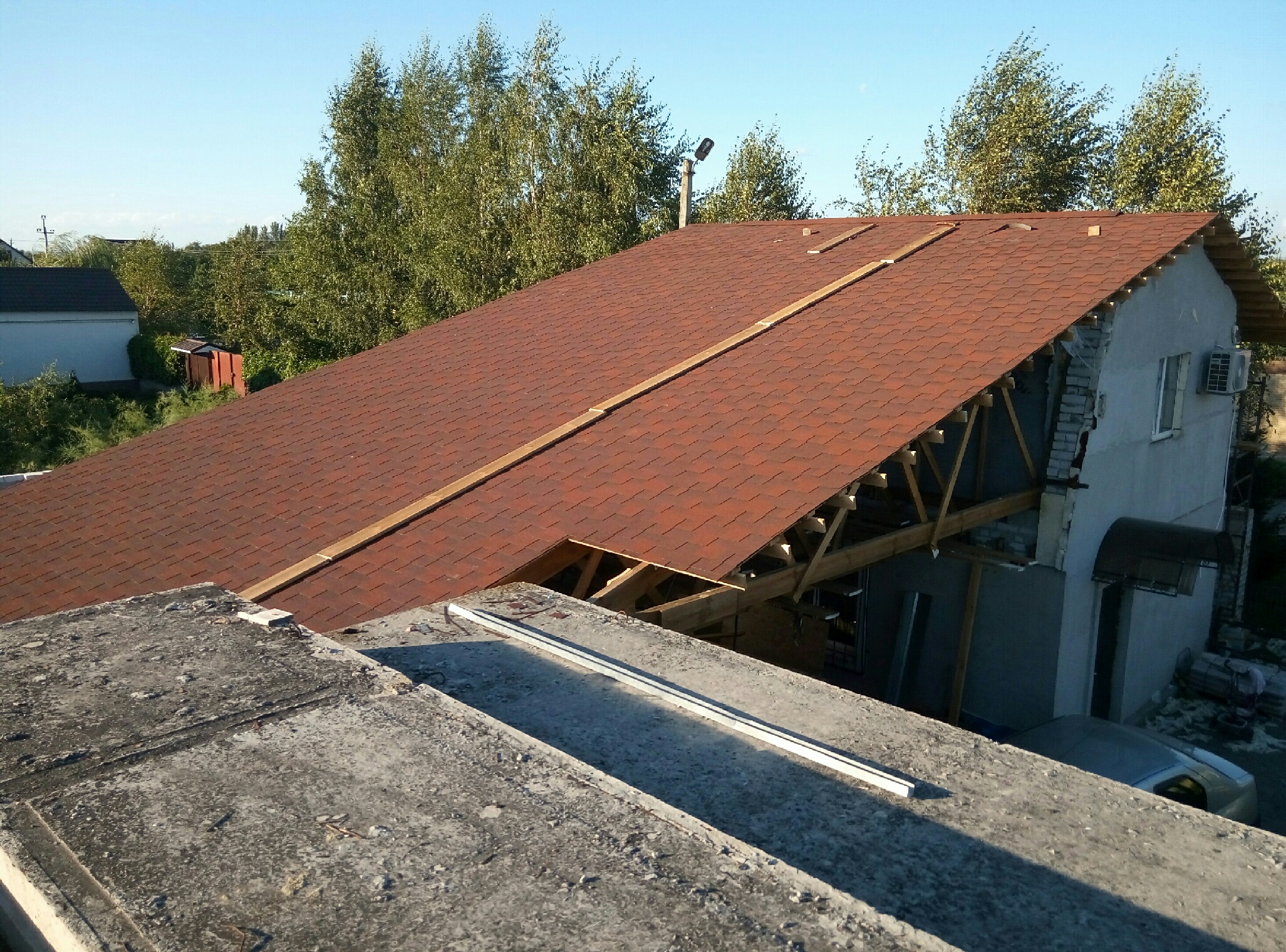

... нарушен пятый принцип: нельзя делать слишком длинные скаты у крыш. Всегда когда вижу такие дома они повергают меня в транс - как так можно делать? Скат нужно разбивать на две части и нижнюю немного опускать, тогда будет гармонично...
Взял цитату из сообщения в начале темы по первой ссылке. Кстати многие вещи очень правильно расписывает ТС той темы. На хайтековские дома он конечно зря наехал. Тем более что в качестве примера плохого вкуса привёл просто офигеннейший дом (второй). Я его раньше где-то видел в разных ракурсах. Красивей и придумать сложно.
Не плохой Аэродром получился, главное - красивый
Это можно сравнить с принципом "вырванным из контекста" ;)
Ты не сравнивай ужас о котором он говорит с моей красатой! :-P
808683
CAwayoXmmsQ463R0pJPfi2azjNRdA3t7HO0ZRI1JknjHEiRxIPxKqsp8z6APmBJ1lMIvV1ECFlIUEyrhqIHZEURhpWOa7tIyCAxDhZd3v6vJKrYOSfTLemx-UPJ_fr_2tg0SqxdbIbVHArX6aGwZ1SDbJuKtJvhHN1na-xf-XG7GJbsFH2aP6H8DWaCkklxwIV7USAwl3DmeW-c6WNDX-8FTEqHXchM8HVUsS8gVd1sw5parJGISezdsMVDqiCIy182p4luw1XcsdjDA-yHHMJwu__RfKMUhBgphmvdmhAj-jXxzrTSxp4dq-LzhUNd1Z1g-5Pud_1AfwAI_7EwlZyPMXZl4_-rKCCz-ORA1bTvhszudlQqN19CrguTEZmGnl15shqSwRp4TLrqGJzA_BmqVo5Tq5IiKtwWNJfolwA2eFbOoIxZIKBPNk1kThcR-8mguJtVMcMHQl8J6vK3jQMoHk7r8Uz4WJVnyW_UR8fn3XkMBgb9jmfvXOormfeXVVwqE-byMDX_4Cc0SCNz9jMStTc9Cp887ka4lid286H67pxraTh5RiwwVml8uqzei8VNgHDZNEXnl_q_S8-6CEQBM6-2wnXjpVaNbv82pxSHTdGHqr68vdFfwlOptCpyA-JtUVsTsono3GwbSDZSYp_UvyJzCVNr-9vx2WBXmh6k=w678-h508-no
Разницу не видишь? Я с ним согласен полностью!

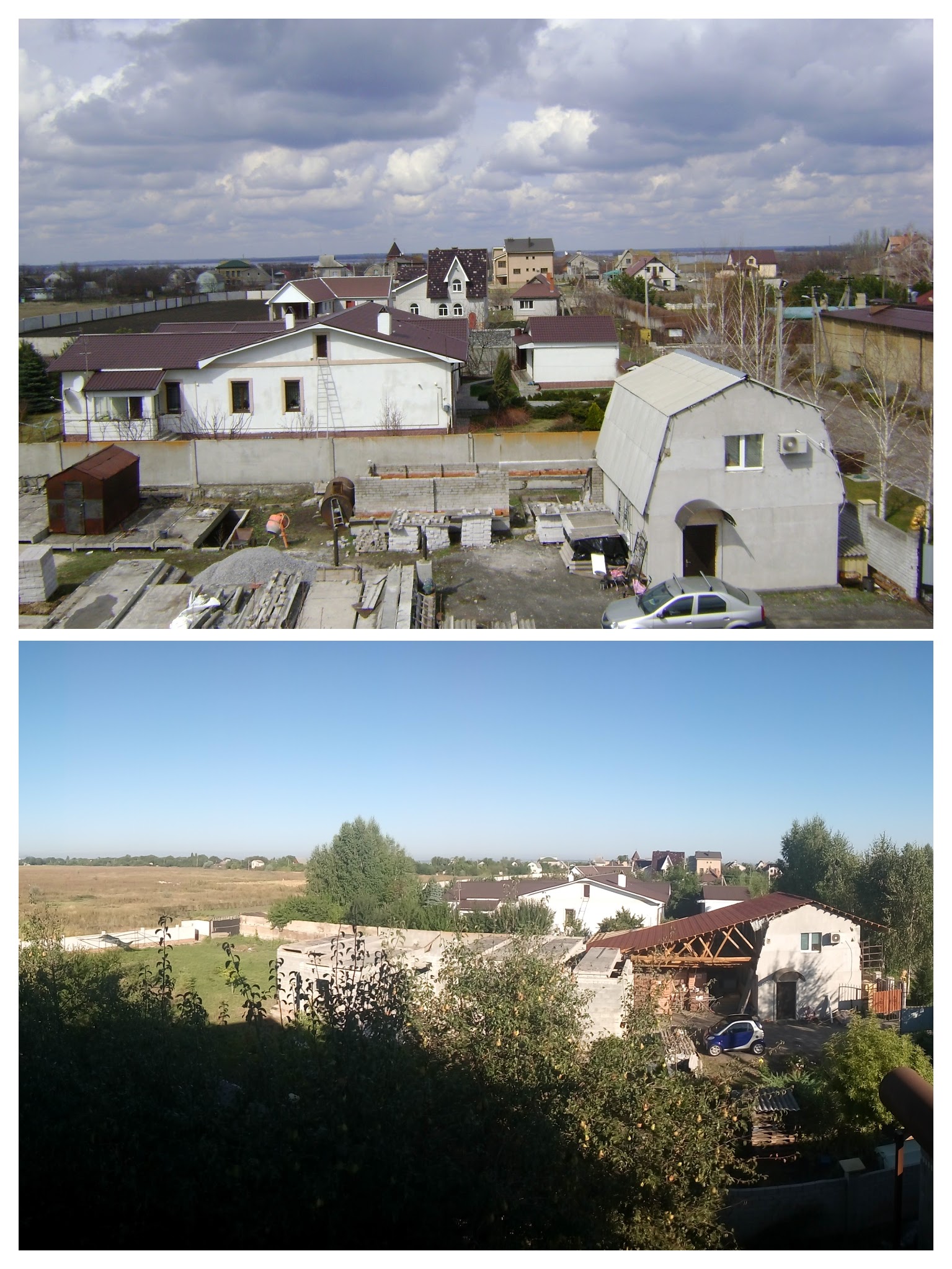

Он говорит об изуродованых фасадах, срезаных длинным острым скатом, у меня фасад не тронут скатом, углы еще не доделаны но они визуально симетричны. Плюс мной применены ряд фишек, "не профессионалу" они могут быть не заметны но архитектор (не нашс СД:)) их бы заценил Ж-)
1.Углы скатов пологие, дабы не было сильного визуального перепада.
2. Угол правого ската не много больше и сделан огромный свес в полтора метра, все для того же.
3. Длина ската будет визуально закрываться (скрадываться фасадом основного дома)
4. Первая ферма сделана укороченой, и посажена выше, сейчас это не заметно но по финалу сыграет весомую роль.
5. В итоге это будет комплекс построек которые будут гармонично разбавлять (дополнять) друг-друга.
В итоге все мероприятия, в целом рисуют гармоничную (ЕСТЕСТВЕННО НА МОЕ СКРОМНОЕ ИМХО) картину!Ж-)

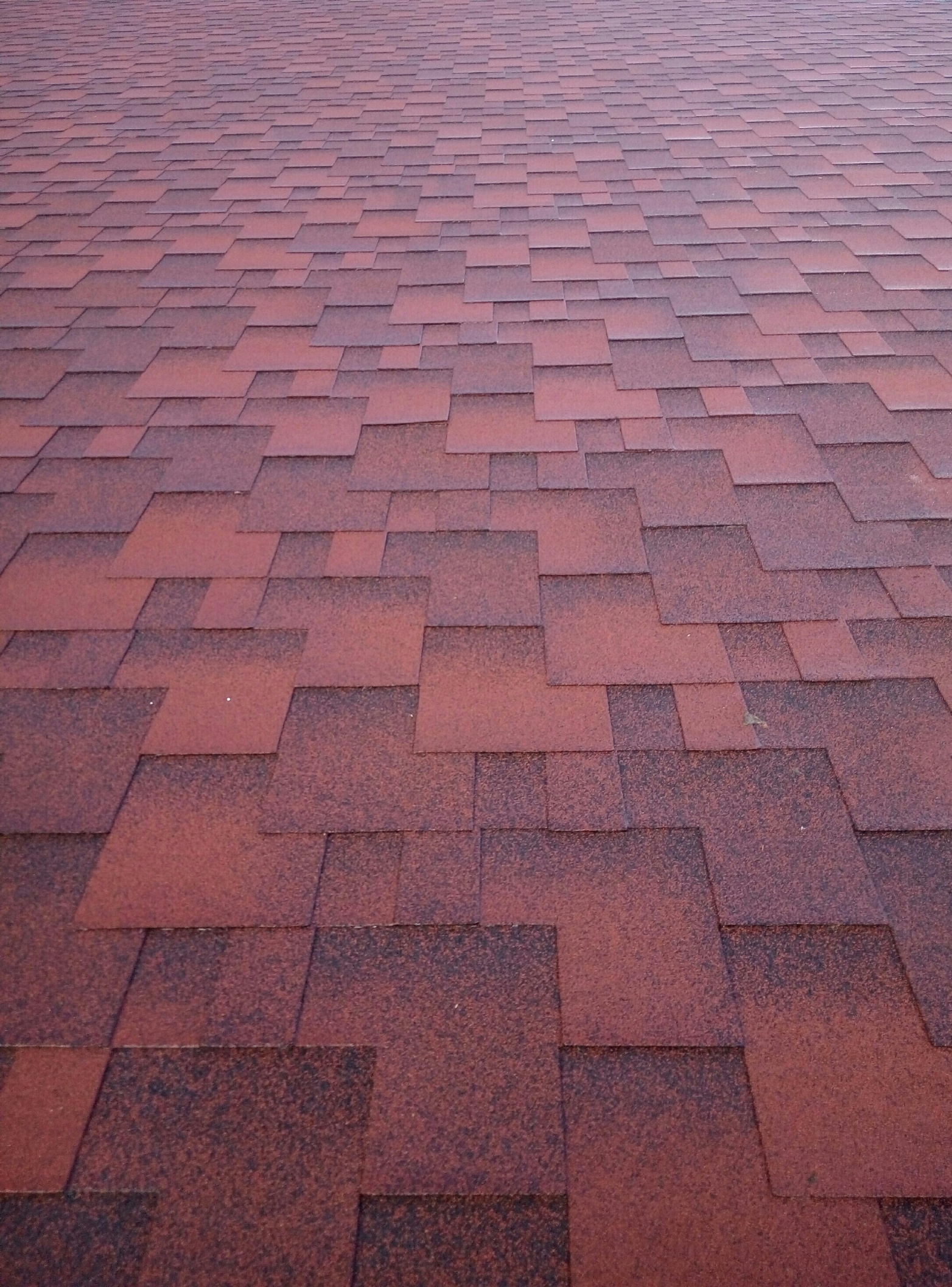

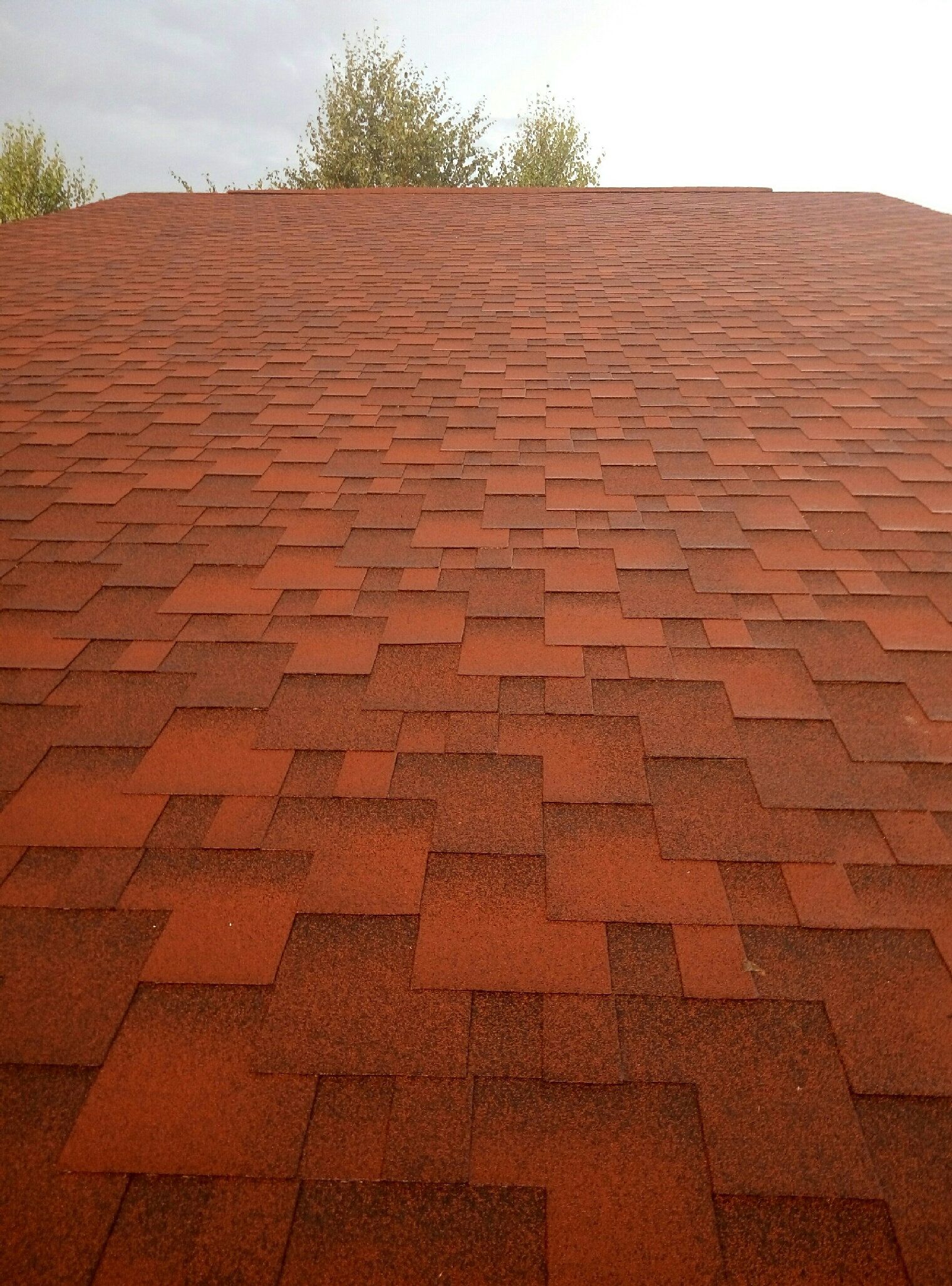

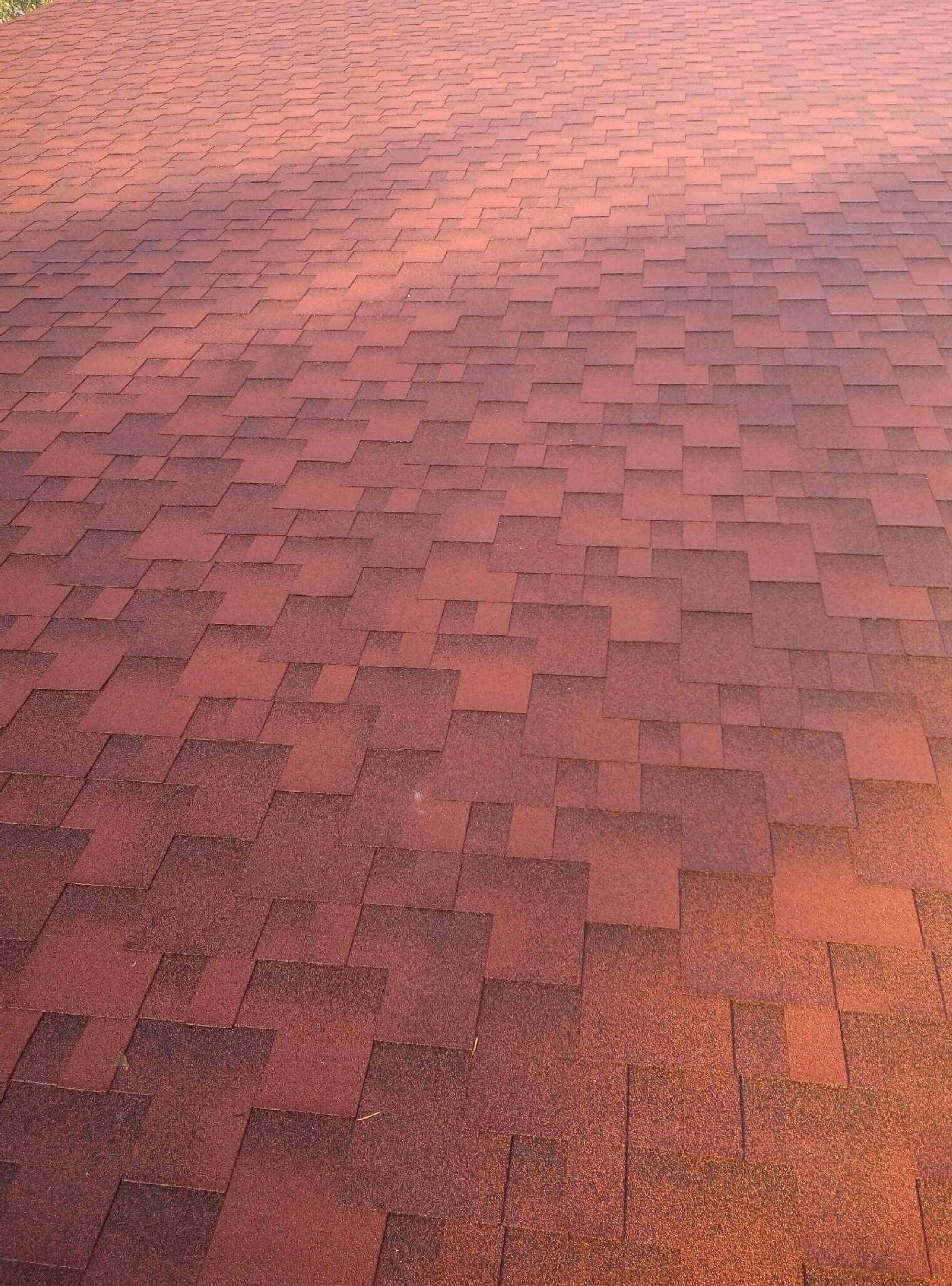

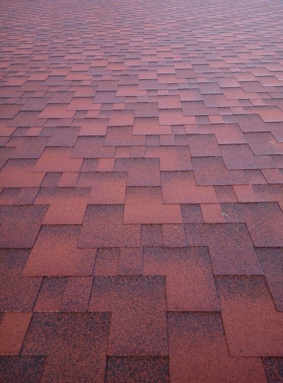

А вообще крыша - это главней фасада по моему, у меня после шифера на битумку теперь язык не поворачивается назвать его "времянкой", теперь я его величаю - "ГОСТЕВОЙ ДОМИК"! :flag1:

Снеговую нагрузку держит
За фермы не переживал вообще! Раньше приводил расчетные от прагмы, так мои с большим запасом, и кроме того они мне считали под шаг 1м а фактический - около 80см, т.е. запас по прочности приличный. Недавно, убирал временные подпорки, как раз специально дождался большой снежной шапки (было сантимов 30 мокрого и ледяного снега) и убрал. Визуально нижние пояса не шелохнулись, подпорки убрались относительно легко!
Переживал за ригеля, все таки пролет 7 с лишним метров и нагрузка всей конструкции больше 10-20тонн! Понятно что равномерно распределенная, но все же и балки самодельные. Поставил примитивный маячек в виде палочки, после убраных подпорок визуально-заметного прогиба нет! Думал если будет прогиб выложить арку под крайней балкой, как визуальное ограждение и подпорку. Теперь ни чего делать не буду оставлю свободное пространство, в будущем может какую-то декоративную ширму сделаю.
