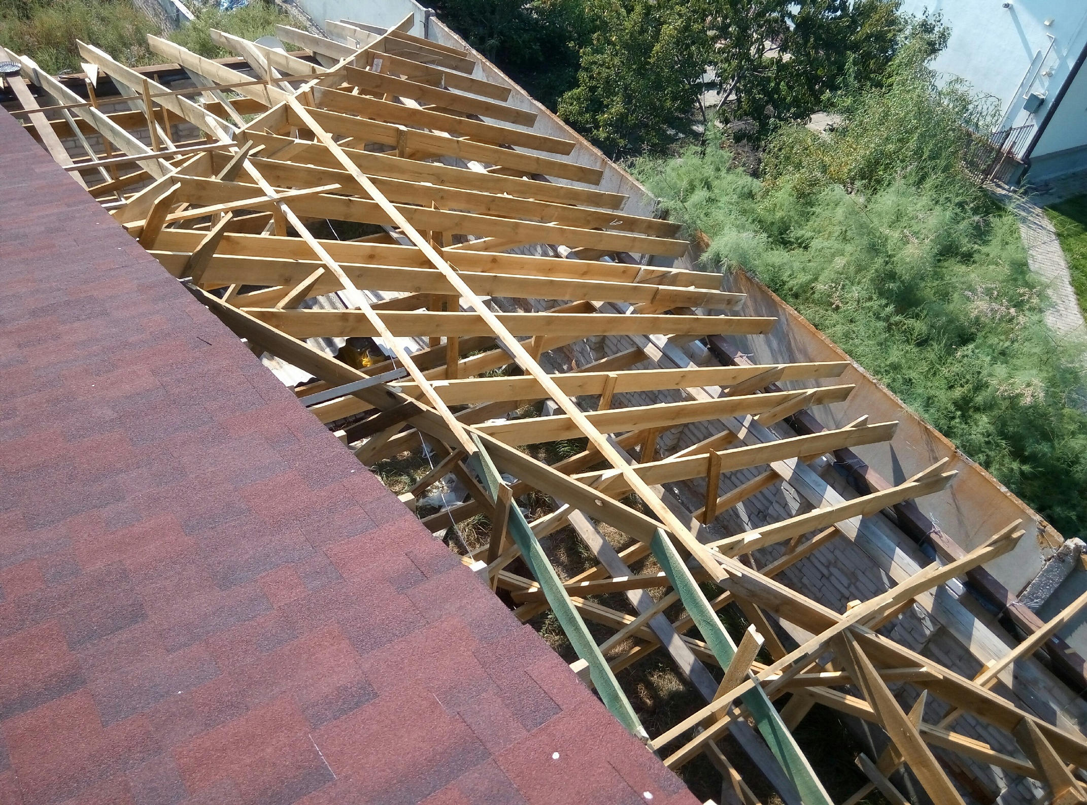

mastervovik Опубліковано: 1 лютого 2017 Автор Поділитись Опубліковано: 1 лютого 2017 Вот такая стропилка с переподвыподвертом получилась Посилання на коментар Поділитися на інших сайтах More sharing options...

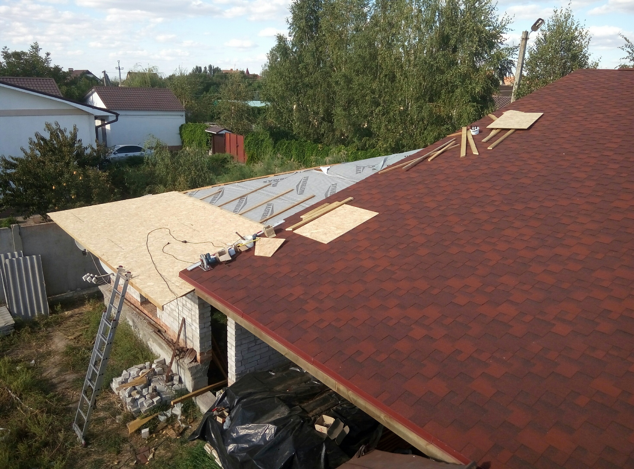

mastervovik Опубліковано: 2 лютого 2017 Автор Поділитись Опубліковано: 2 лютого 2017 Натянул шнурку, выровнял концы стропил, подрезал пятки в горизонталь 1 Посилання на коментар Поділитися на інших сайтах More sharing options...

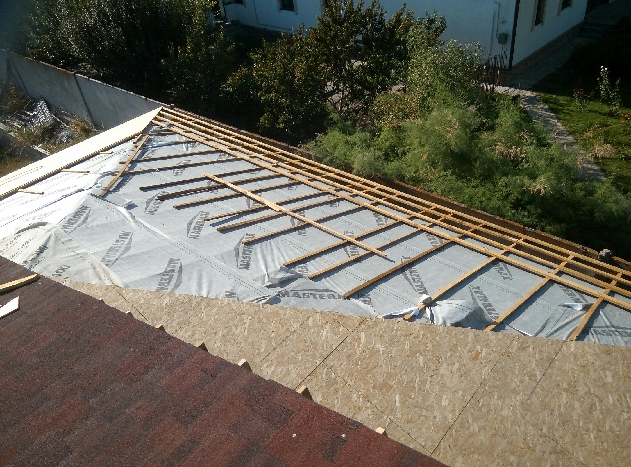

mastervovik Опубліковано: 3 лютого 2017 Автор Поділитись Опубліковано: 3 лютого 2017 Намучался с мембраной, одному жутко не удобно лазить в лабиринте стропил и натягивать одновременно монтирую контробрешетку с обрешеткой 2 Посилання на коментар Поділитися на інших сайтах More sharing options...
Татьяна5 Опубліковано: 3 лютого 2017 Поділитись Опубліковано: 3 лютого 2017 одновременно монтирую контробрешетку с обрешеткой ОСб, на реечку, а не на доску - смело Посилання на коментар Поділитися на інших сайтах More sharing options...
mastervovik Опубліковано: 3 лютого 2017 Автор Поділитись Опубліковано: 3 лютого 2017 ОСб, на реечку, а не на доску - смело Вы мне льстите, не такой Я уже и смелый :D Реечка 30х50 - на контробрешетку доска 30х100 - на обрешетку Если вы её не видете - это не значит что её там нет;) На втором фото видны обрезки этой самой доски (на битумке лежат), просто для удобства передвижения я делал порядово обрешетка-осб и так далее. 1 Посилання на коментар Поділитися на інших сайтах More sharing options...

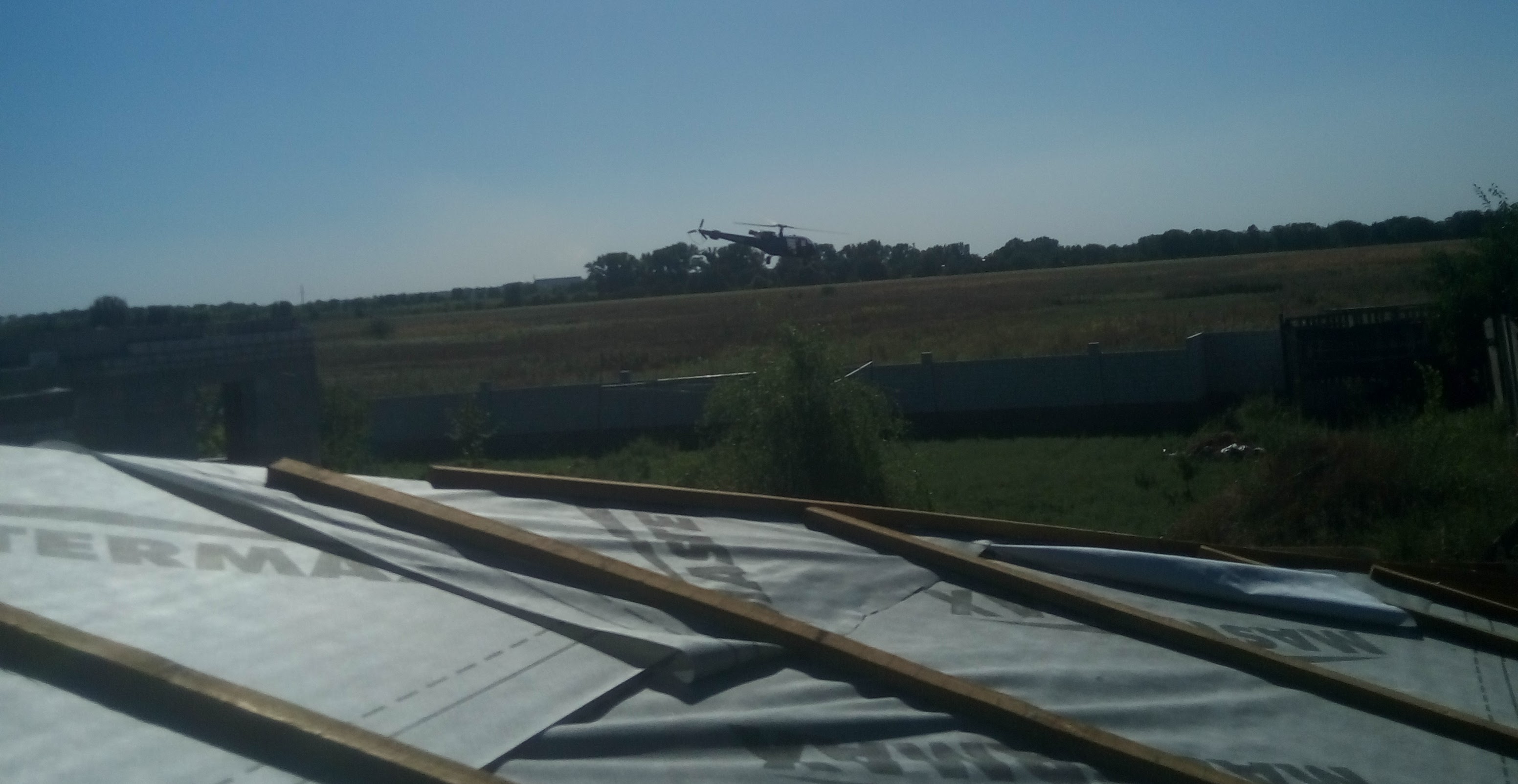

mastervovik Опубліковано: 3 лютого 2017 Автор Поділитись Опубліковано: 3 лютого 2017 Летом пару раз в неделю к нам начал вертолет прилетать по виду прогулочный (3 ряда сидений с людьми визуально человек 5-8 в вертолете) постоит минут 5-10 и обратно. Я соседей не всех конечно знаю но вроде "не наш", прилетает со стороны реки и в ту сторону улетает, на сколько я ореентируюсь в пространстве в сторону "маяка", Новомосковска, думал может в "сан-райзе" начали прогулки делать, (там контингент подходящий) в инете такой инфы не нашел! Ни кто не слышал, есть в Днепре услуги вертолетных прогулок? Посилання на коментар Поділитися на інших сайтах More sharing options...
