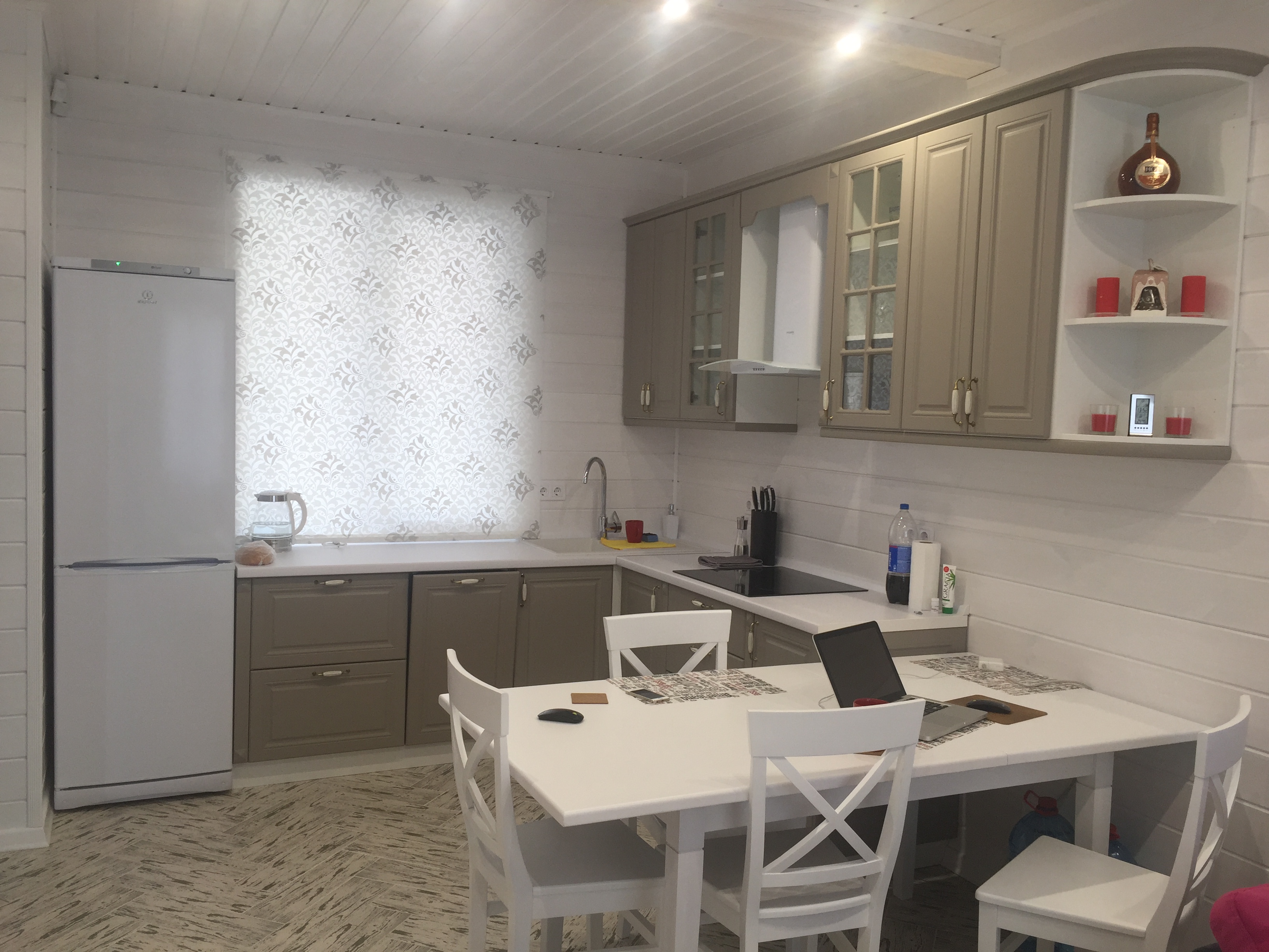

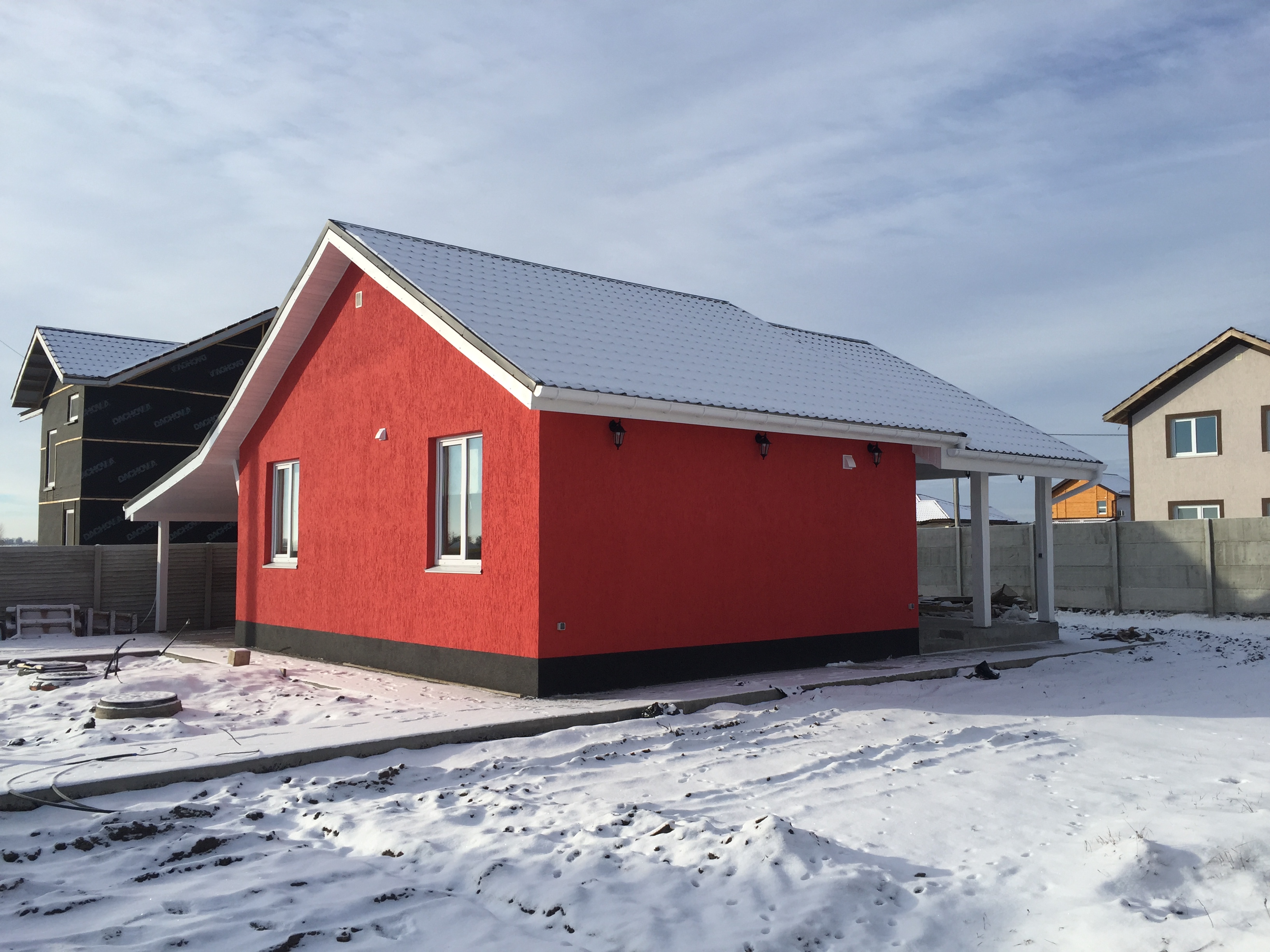

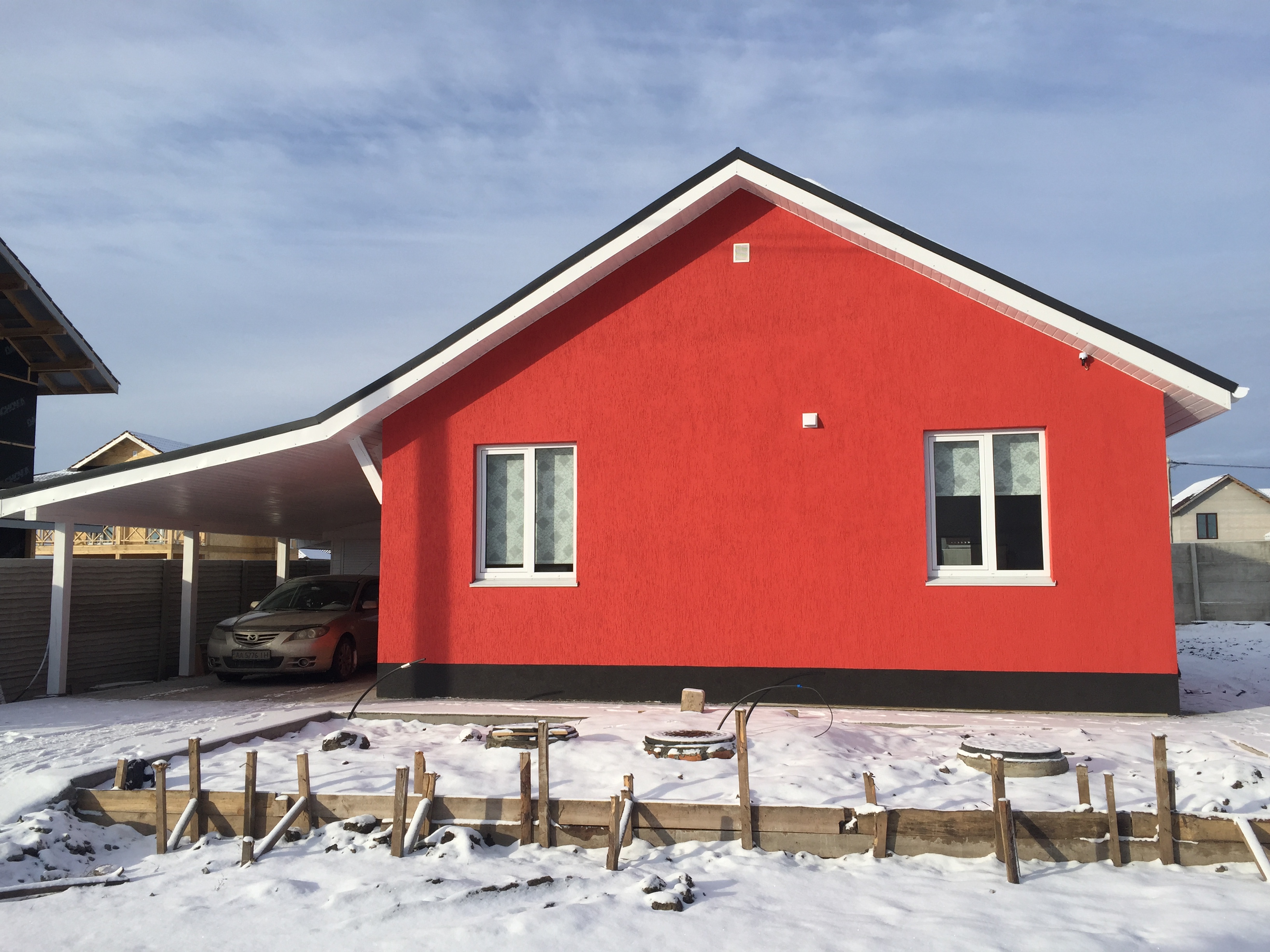

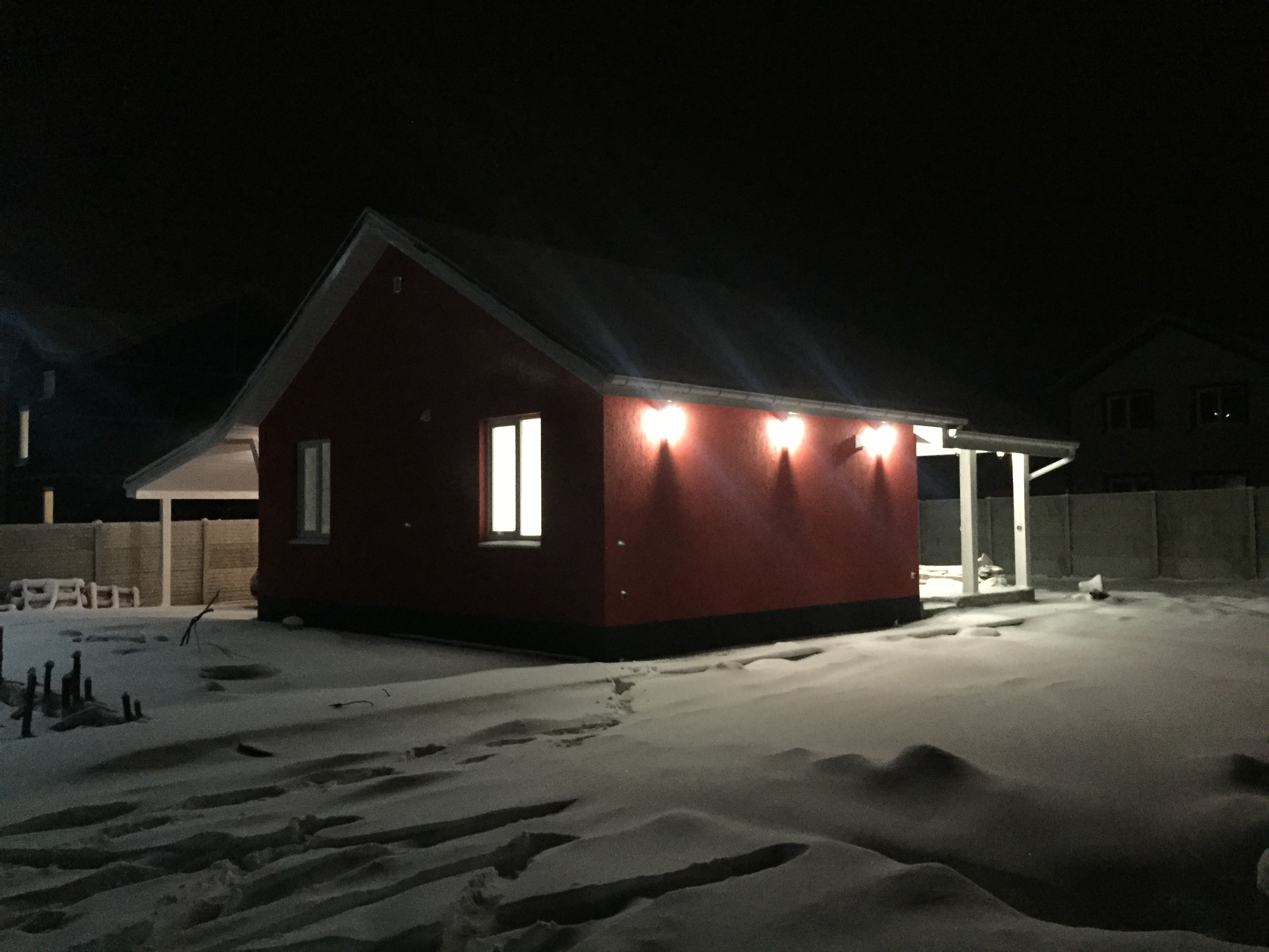

Особенностями точно не поделюсь так как делал не сам, но если очень кратко то везде набили рейки 20х40 если не путаю и уже на них крепили имитацию, первым слоем красили до монтажа вторым уже после. Вот так получилось:
  • Лайк 9
В Ворохте есть тургостиница (так и называется), так там номера - ОСБ-коробочки с ковролином на полу. И ниче.
В Затоке тоже есть такая но за 2 года практически во всех номерах появилась отделка.

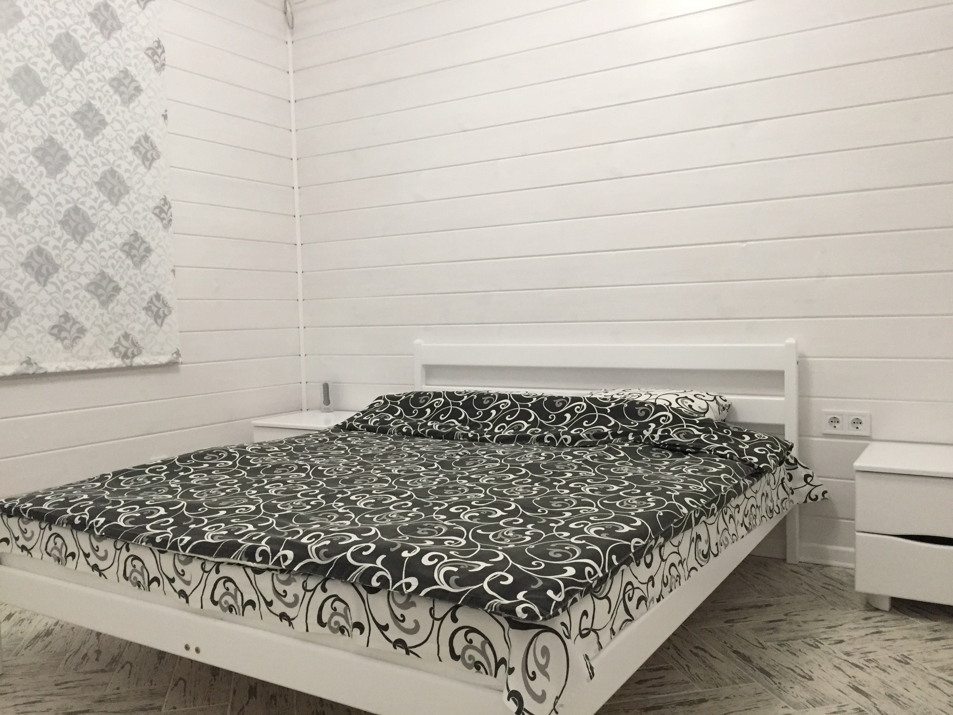

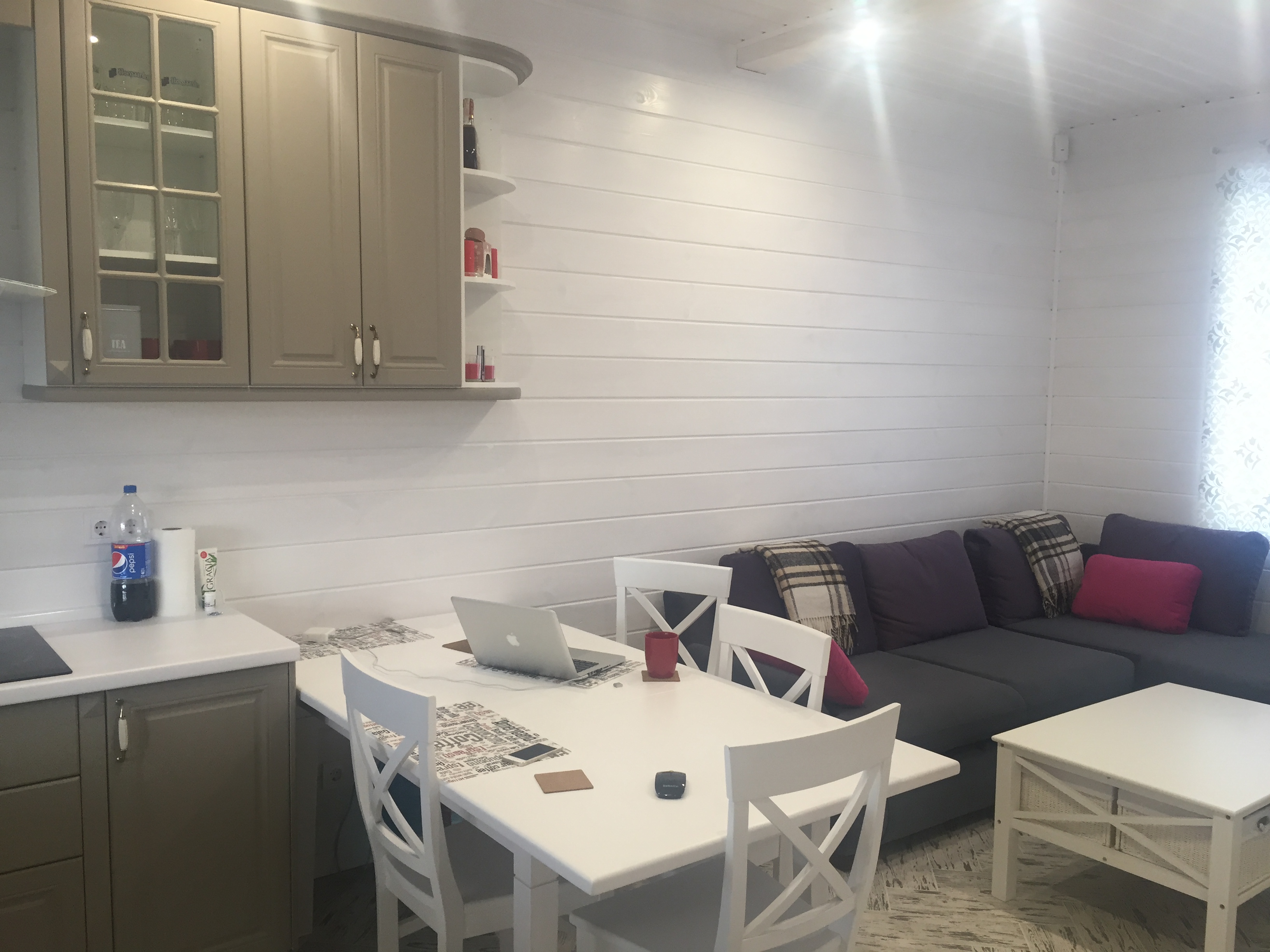

Вот так получилось:
Очень неплохо получилось. И снаружи кстати тоже замечательно выглядит. На полу плитка Тубадзин Шаби чик?
