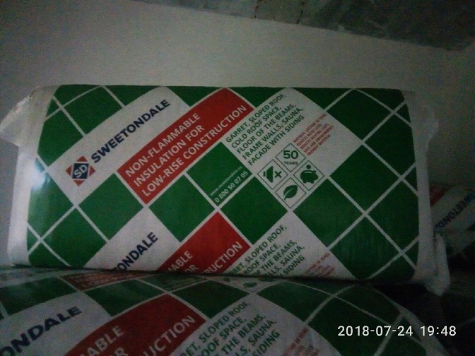

минвата приехала
поскольку заказывал технониколь, то возмущению не было предела (ну а как же, привезли не пойми шо, я такого вобще не видел) и для порядку отзвонился было продавцу, на что он мне рассказал что вот этот вот тот красивый чешский урл на упаковке (sweetondale.cz/) и английские буковки в названии это и есть технониколь, но в другой упаковке и даже надавал мне ссылок на профильные сайты.
погуглил, точно: свитондейл это и есть технониколь, но наклейка другая.
потом вспомнил историю наклеек на арсениевском квасе где тетка на бутылке сначала была в кокошнике, потом в венке, а в этом году бутылка вобще уже без теток и успокоился
зря только накричал на человека
интересно теперь будет услышать мнение, кто не берет российское принципиально
этож разрыв шаблона напрочь какой-то

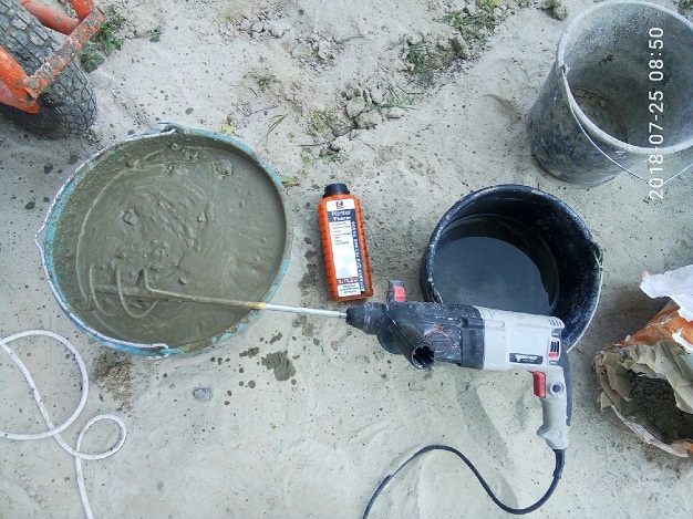

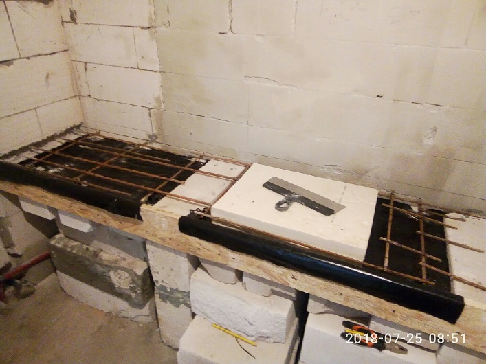

с утра немножко поармировал
потом повторил операцию замеса раз так 8 примерно
пропроция была 2.5 лопаты песка, 1 лопата щебня 5-20, 1.5 лопаты цемента М400 со шлаком, грам 50-70 (на глаз) пластфикатора и воды сколько влезет.
ну что сказать, пластификатор годная штука ибо с ним бетон растекается так, что аж любо дорого с ним работать
раньше как-то без него с бетоном ковырялся, так нето, совсем нето.

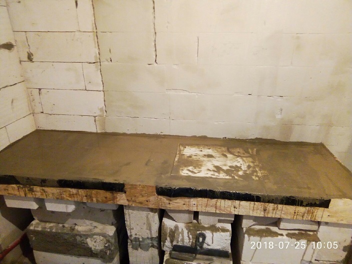

и получил
укрыл его пленкой и пошел на работу с чистой совестью
думал будет намного эпичней, но нет
за пару часов управился
больше с ванной мудохался :D

вата технониколь роклайт, плотность 30-40 обещают вроде
www.tn.ru/catalogue/kam_vat/rocklight/
обошлась по 310 грн за пачку (4 листа 120х60х0.1)
по цене сошлись на 150 грн метр квадратный
это 300 мм утепление с контрбрусом и пароизоляцией
Парок мне дороже получался, посему не подошел
