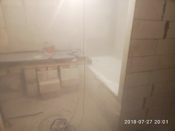

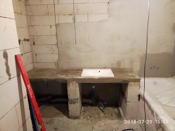

попутно ковярюсь в санузле
счесал 15 мм газоблока на экране ванной, наевшись пыли
разобрал опалубку на столешне, ародь ничо так получилось
сегодня цеплял инсталляцию под унитаз, получилось криво, поеду вечером переделывать
как-то так, потихоньку короче.

немножко фоточек
столешница получилась как-то так

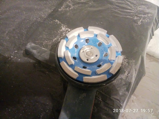

решил я сошлифовать сантиметр экрана ванны, шоб плитку заполдицо сделать с ванной
взял я отакую фрезу для бетона
дистаровскую
и хотел было присобачить к дистаровской же насадке для болгарки для пылеудаления, но, как оказалось, они несовместимы и избежать плотного ужина пылью не удалось

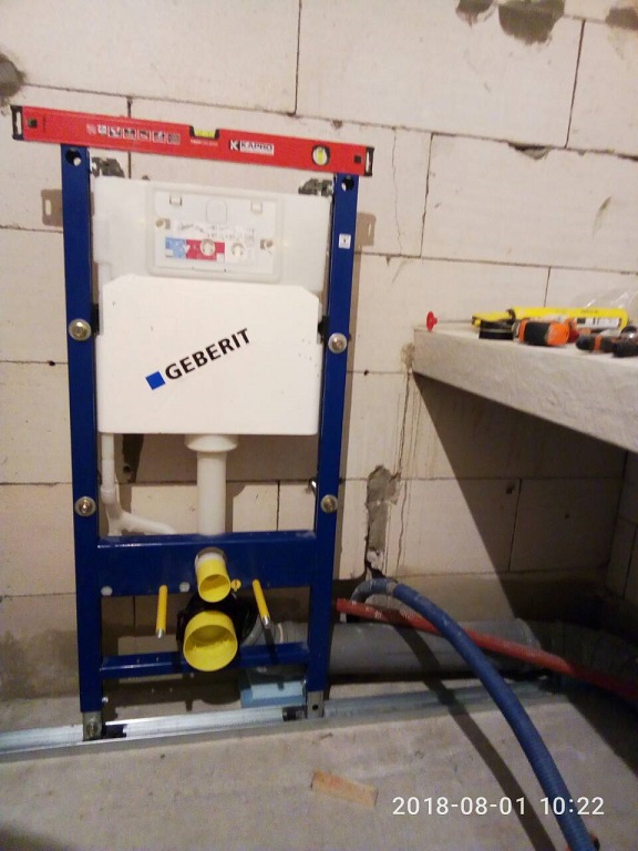

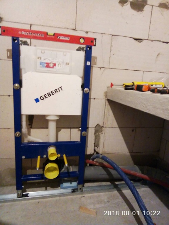

и еще прицепил исталляцию для унитаза
цеплял я ее на шпильки, который сажал в стену на хим анкера.
штатная схема крепления, когда два болта вкручиваются в пол мне не подошла, ибо у меня трубы теплого пола внизу и сверлить низзя
пришлось вот велосипед изобретать
со второго раза поцепил
ибо с первого я сначала натыкал шпилек и начал навешивать инсталляцию, которая после навески почему-то висела в воздухе и была завалена по горизонтали
на второй раз я был мудрее
выставил инсталляцию по уровню, примерил шпильки, насверлил дырок и потом уже заливал химанкер в дырку и вставлял шпильку
пришлось вот велосипед изобретать...
Велосипед выглядит стрёмно, как по мне... Вы хоть верхние штатные крепления использовали? А то по фото видны только 4 шпильки в странных местах... Инсталляцию потом не разберёшь...
Там видно что верхние использовали. Верхние не шпильки, а вот такое нечто.
А зачем её разбирать, она же в стене будет? Вопрос ч том, что чем игорь будет её обшивать, под болты придется вырезать отверстия.
Зы. у меня такая же инсталляция.
чо стремно?
надо больше вводных
верхние крепления использовал конечно же
ну а касательно моих ноухау, то там с обратной стороны рамы еще гайка на каждой шпильке
ну то есть рама закручена двумя гайками, от стены и с лицевой стороны
ну и шпилька на химанкере висит
никуда оно не убежит
и зачем разбирать интсалляцию?
во-во, они самые и были в комплекте
обшивать гипсом в два слоя, сверху плитка
под гайки дырку в гипсе вырезать и делов
высота гайки с шайбой 15мм примерно, два слоя гипса 25мм
все уже продумано
....частенько так ужинал:D, пылесоса нет.

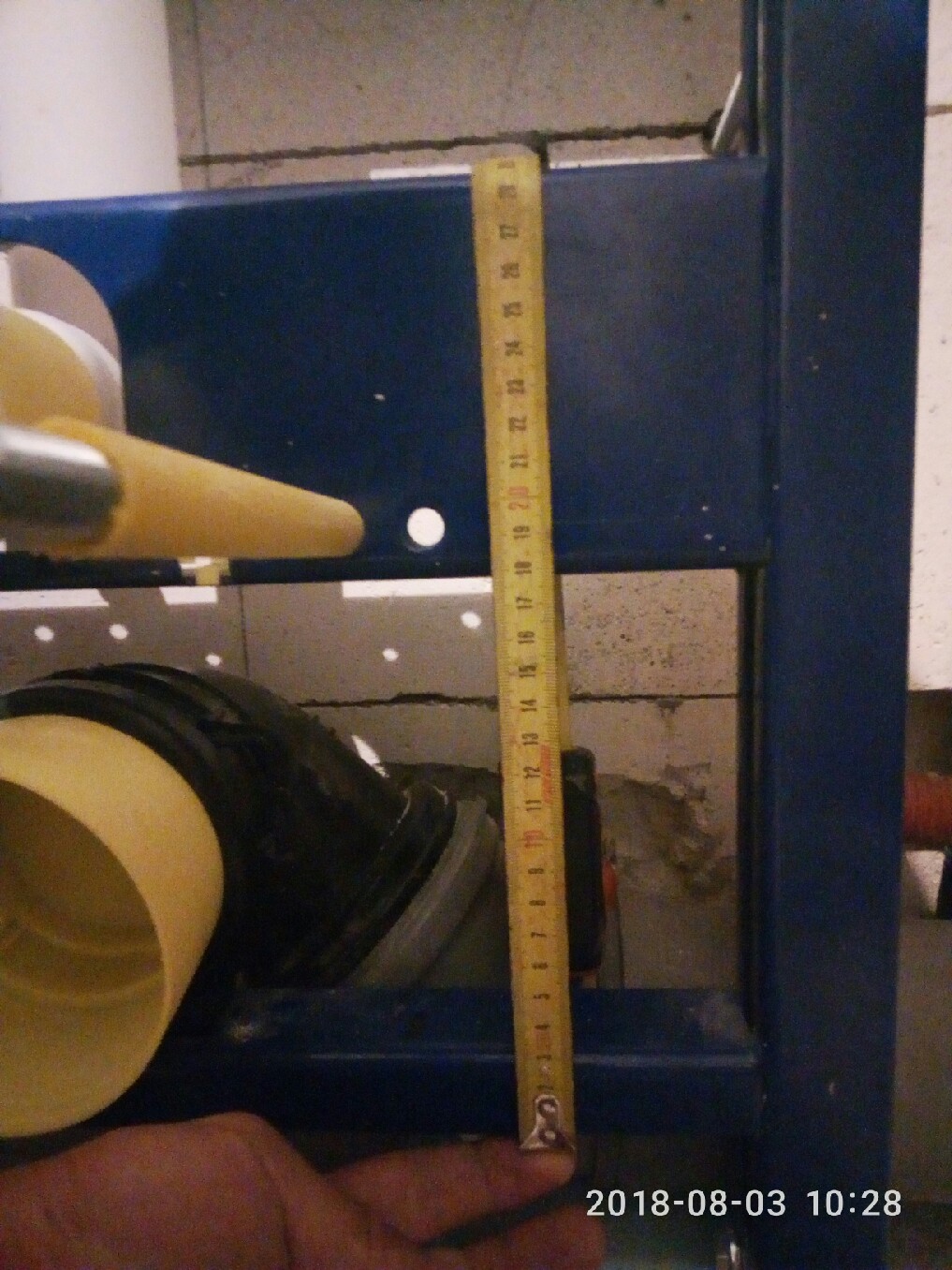

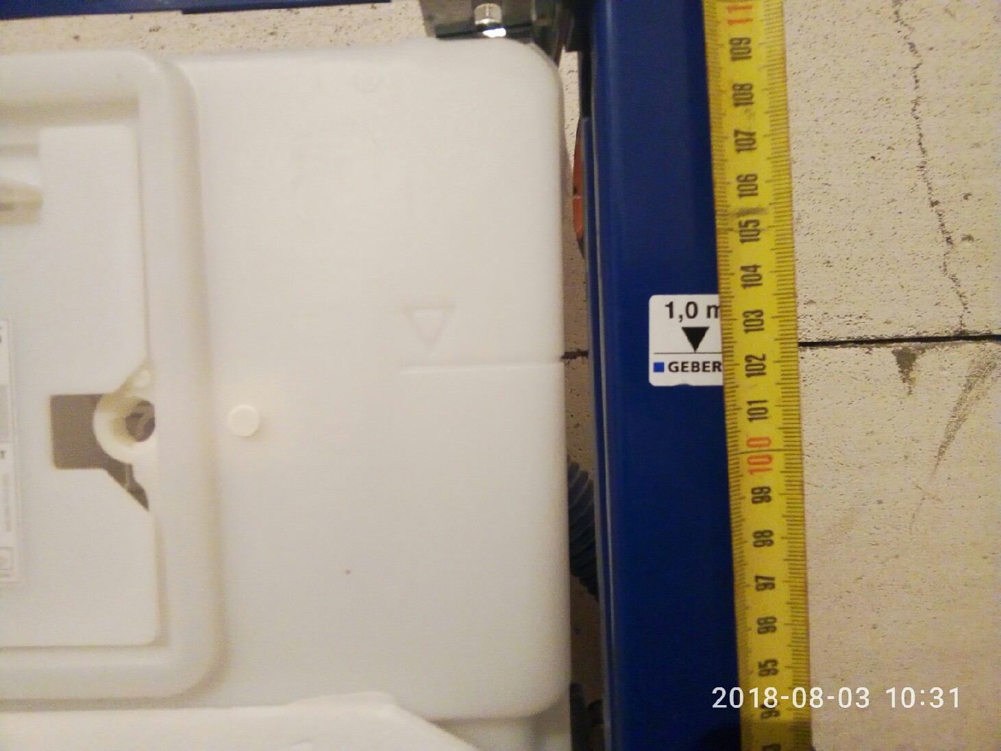

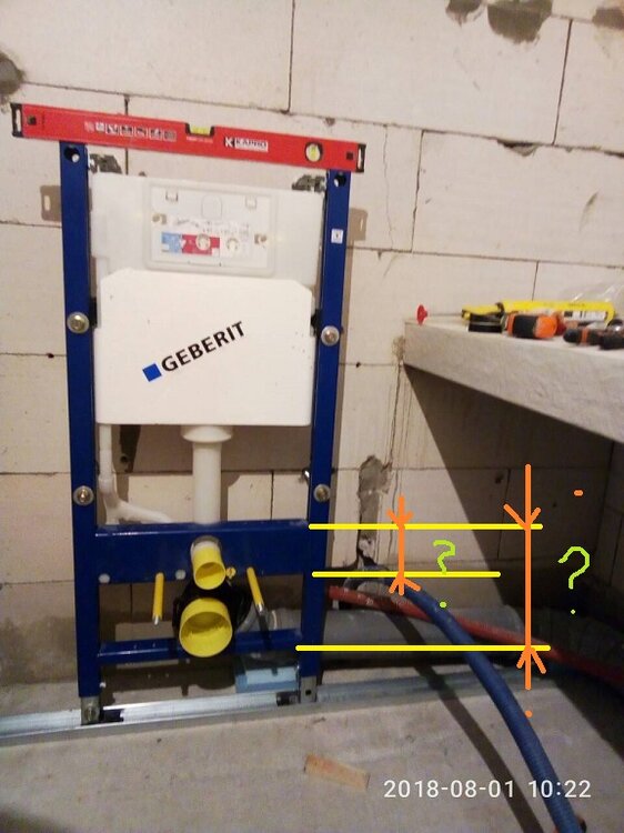

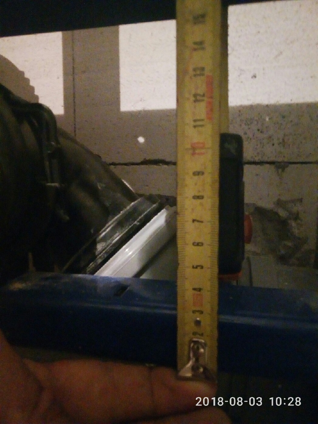

..я тоже взял подвесной унитаз,но инсталляцию хочу сварить сам. Если вам не тяжело,укажите пожалуйста размеры в местах,где отмечено на фото. Все в интернете есть, а этих именно нет,замотался искать. Спасибо.
Вот у GROHE хорошее видио по установке .
media-share-0-02-04-e807fc53d97ee5cfca6a05706a4b427ef23c615b6d774b26e8bdd2f5069361c1-fa0e2225-ec.thumb.jpg.05214ba7e95f20251e7177e671f616da.jpg

Я конечно сомневаюсь в такой идее, так как сам бачек руками не сделаешь.
Да и на розетке цены как бы не дешевые, я брал тут, какой смысл в самостоятельном изготовлении.
Зы. если Игорь не сделает размеры, то на этой неделе скину я :)
Спасибо! Надеюсь.:D

ну, вечером пофоткаю размеры
на всякий случай :)
я пока пришел уже все нашли :)
на всякий случай :)
...ничего ещё не найдено,жду:D

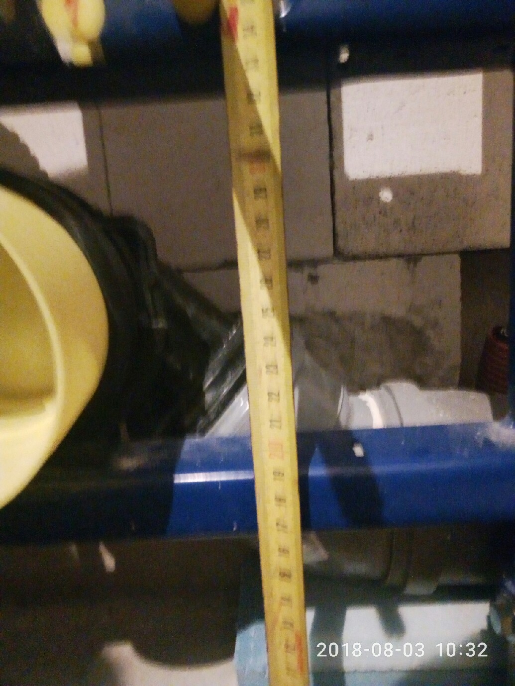

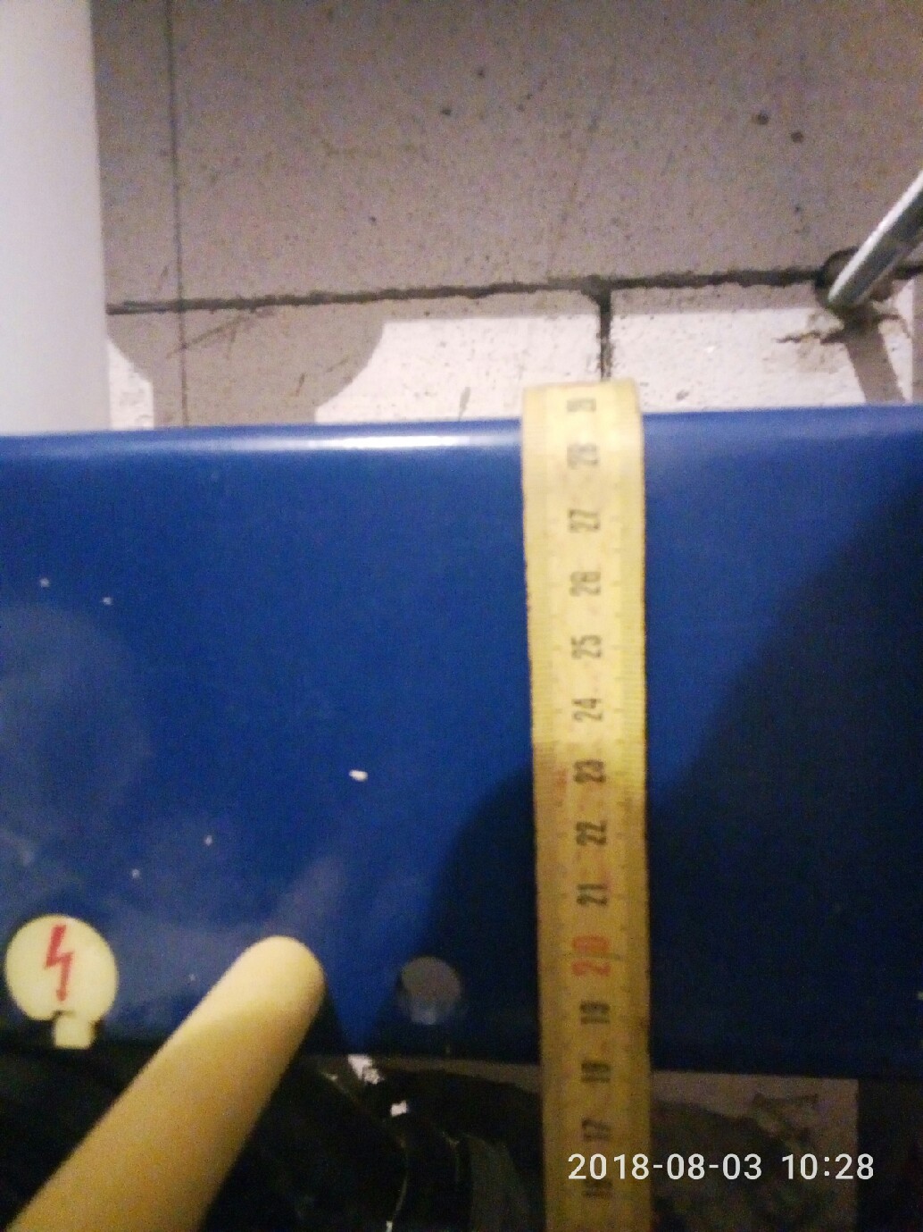

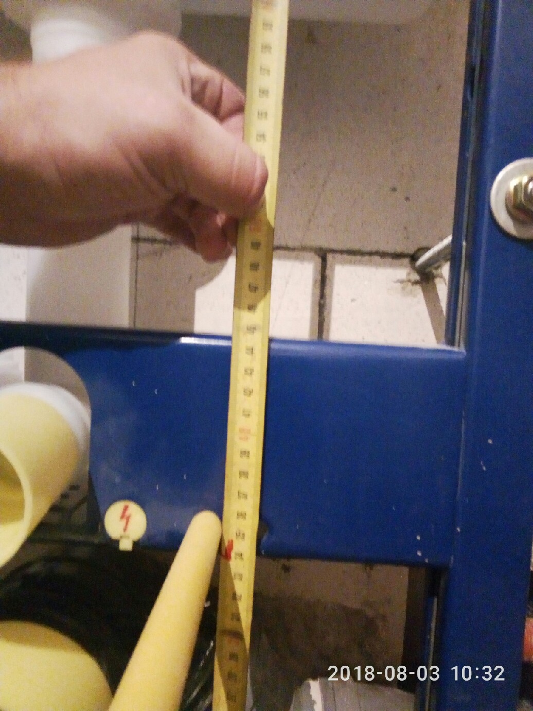

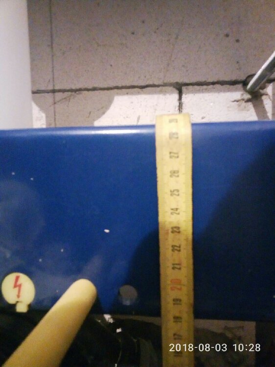

вот собственно и размеры
верхняя железяка 10
нижняя 3
дырка между ними 15
ну и чуток фоток паршивого качества
уж как есть, не фотограф я:D
