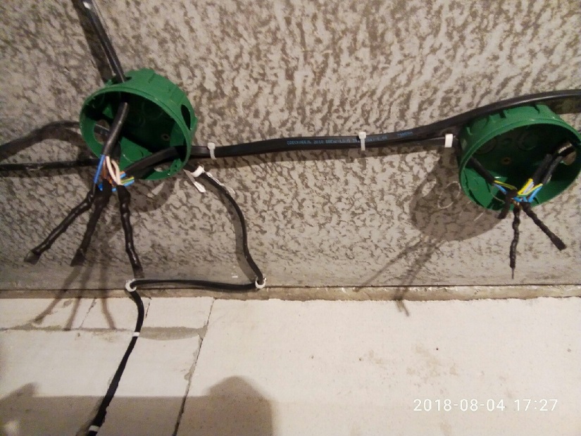

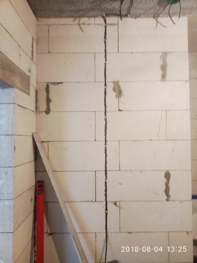

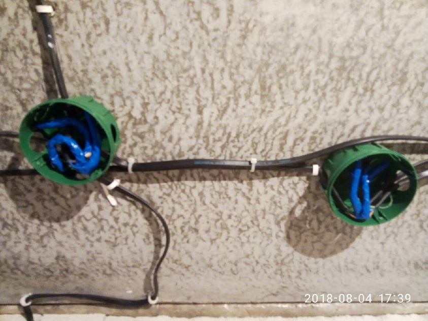

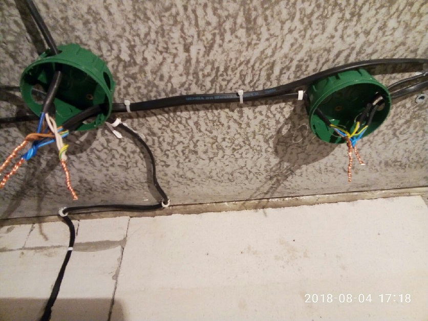

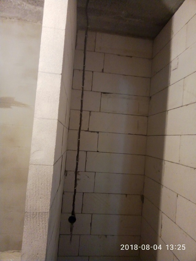

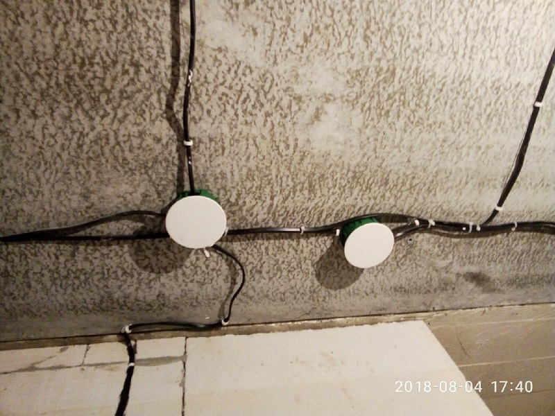

развел электрику в ванной
ну провода стандартно в штробах, коммутация коробками на скрутках без пайки, ибо паять-варить тупо нечем.
скрутил плоскогубцами, запаковал в термоусадку да обмотал сверху синей изолентой. ибо синня изолента это во первых красиво, а во вторых вроде как второй слой изоляции, короче пригодится

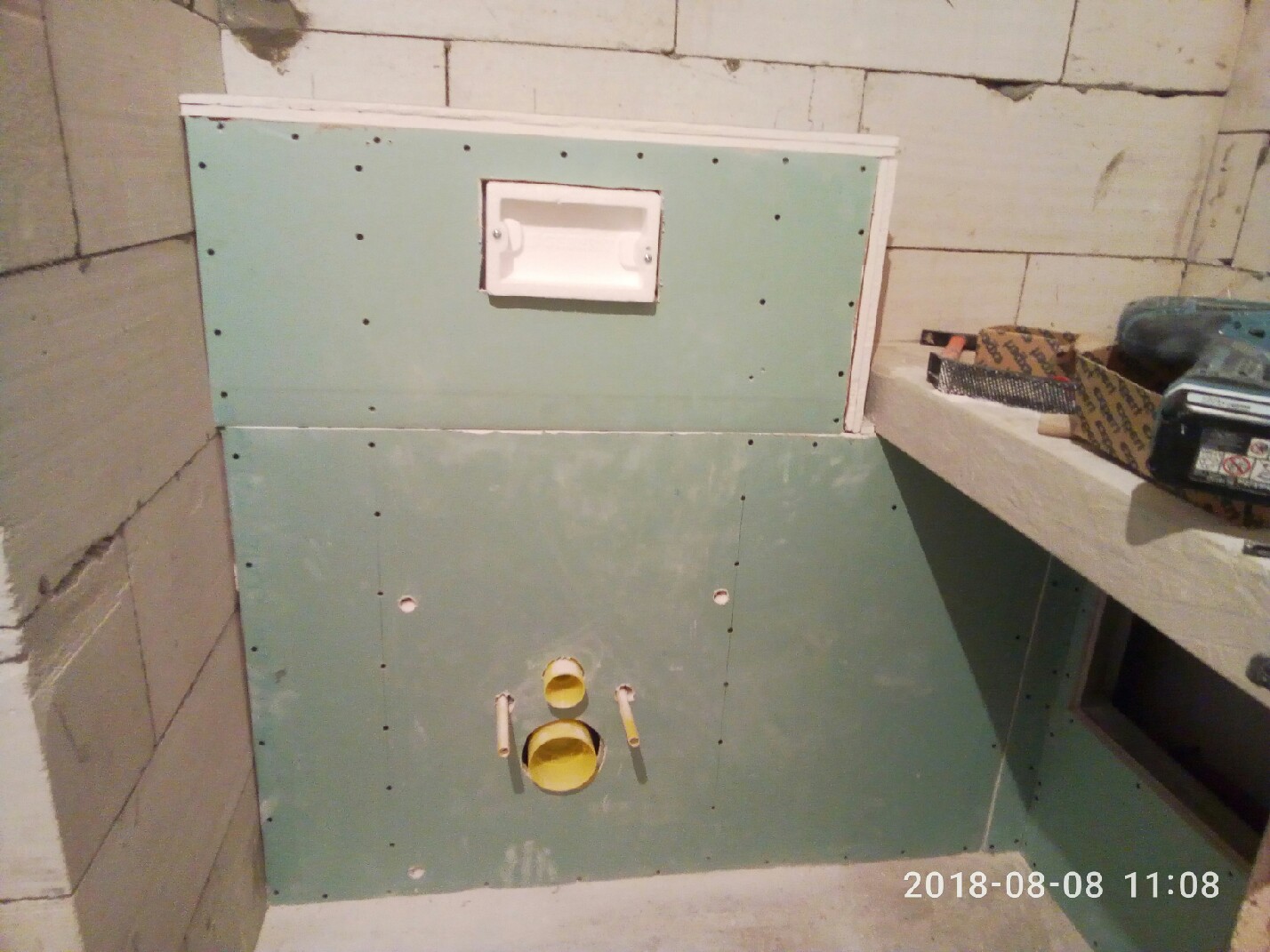

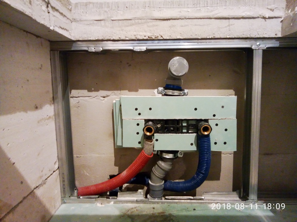

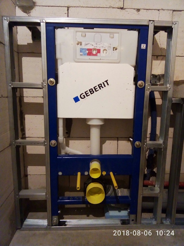

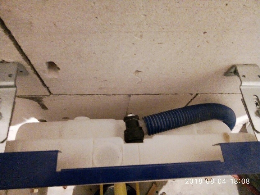

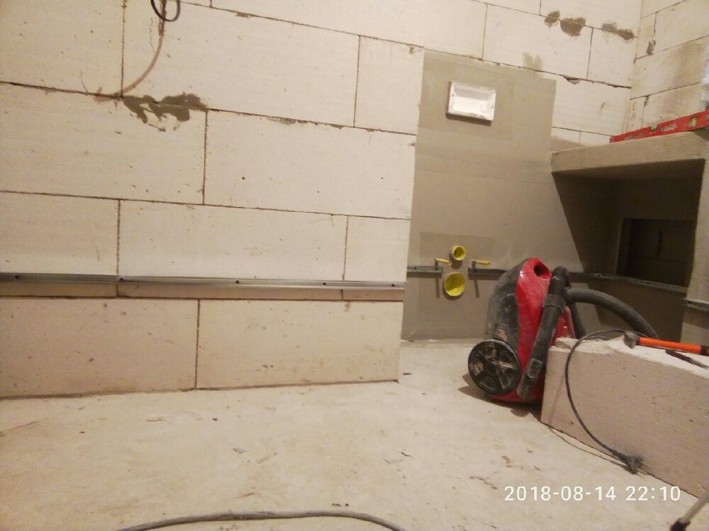

подключил унитаз к водопроводу
вот тут у меня к производителям инсталляции сплошные оды. я раньше думал что для инсталляции выводится розетка на полдюйма, а от розетки гибким шлангом оно идет уже к бачку.
оказалось что в инсталляции из бачка уже торчит выход на полдюйма, который закручивается в водорозетку, как то так
а вся любовь с гибкими шлангами спрятана в бачке, где ее можно и заменить при надобности.
ну еще что особо понравилось так то, что в той водорозетке, которая спрятана в бачке находится хитро спрятанный болтик, покрутив который можно открыть-закрыть поступление воды в бачок.
ну то есть я щас закрутил тот болтик и оставил систему под давлением, не парясь что мне в бачок постоянно будет поступать вода.
вобщем видно что кто-то таки плотно думал над удобством монтажа и обслуживания сей всей истории.

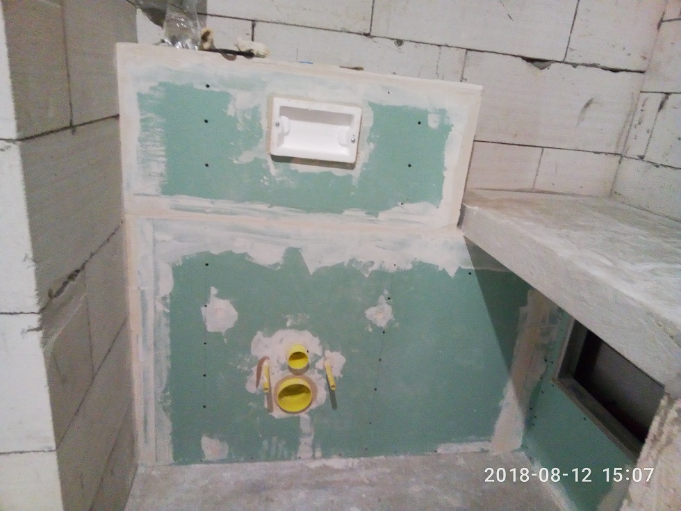

ну и обшил всю историю профилем
собственно унитаз
тут все скучно и неинтересно

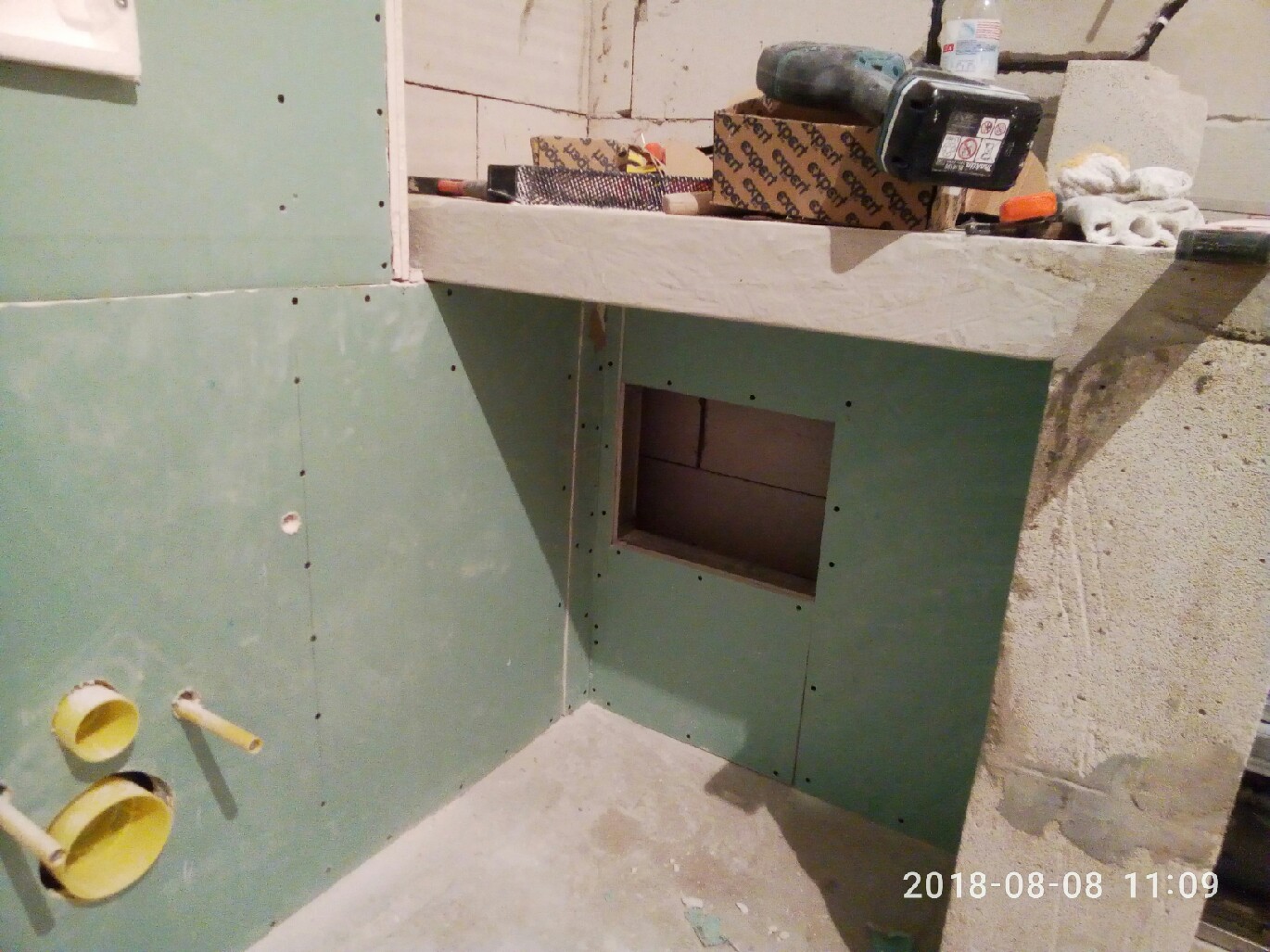

справа от унитаза у нас поворот канализационной трубы,
ревизия и сделан проем (для доступа к ревизии) под кусок гипсокартона, на который приклеится плитка и который впритирку вставится в проем
попробовал открутить-закрутить крышку, то ничо так, удобно

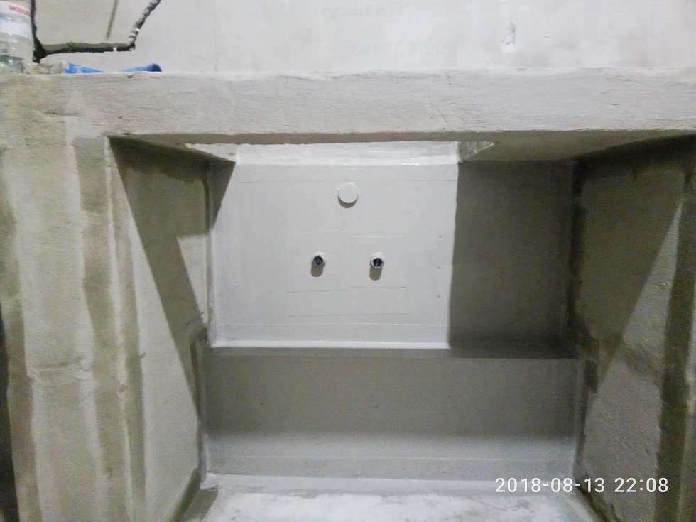

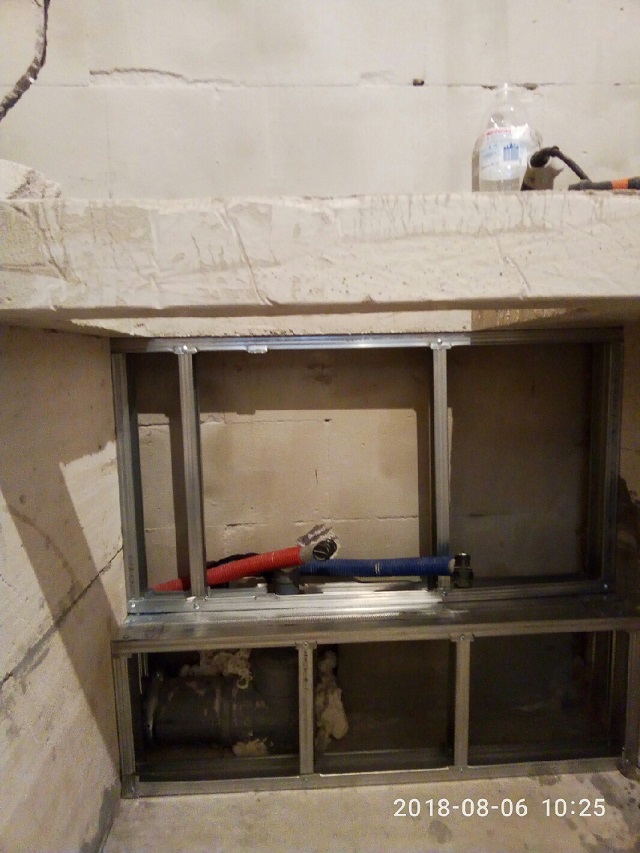

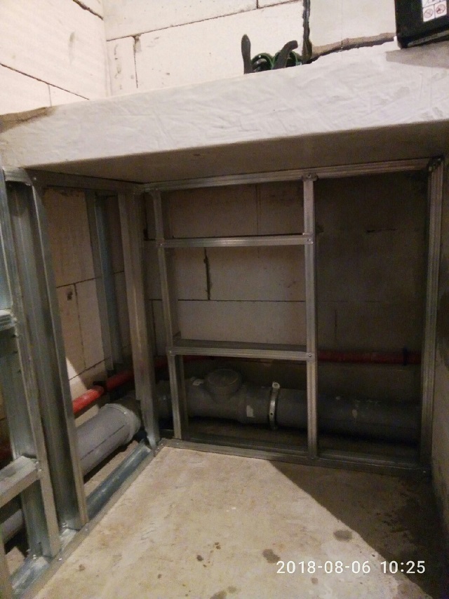

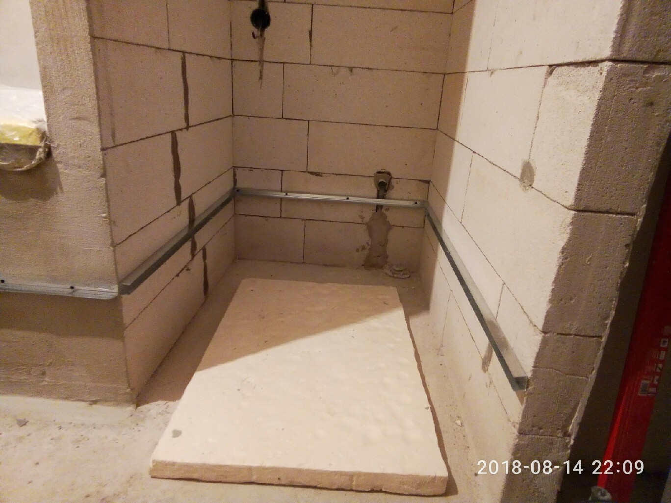

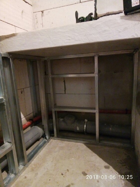

и дальше стоит умывальник
тут у нас изюминка в ступеньке
ибо снизу стоит 110-й тройник, соответственно от стены надо отступить сантиметров так 20 шоб все влезло
а сверху у нас раковина и дырка для подключения смесителя сантиметрах так на 13 от стены
соответственно будет неплохо если фаальшстенка будет сантиметрах в 10 от стены, шо и было реализовано

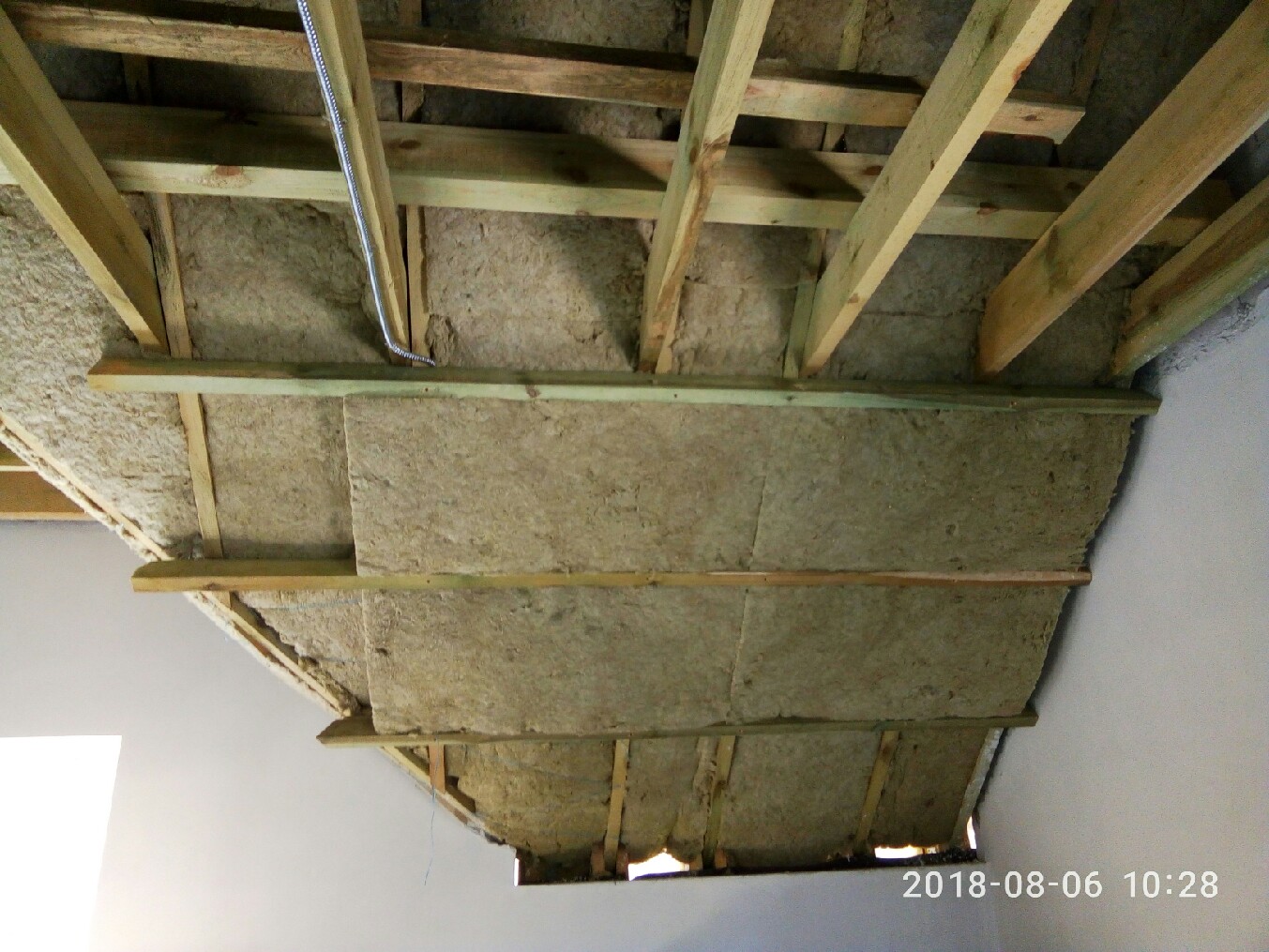

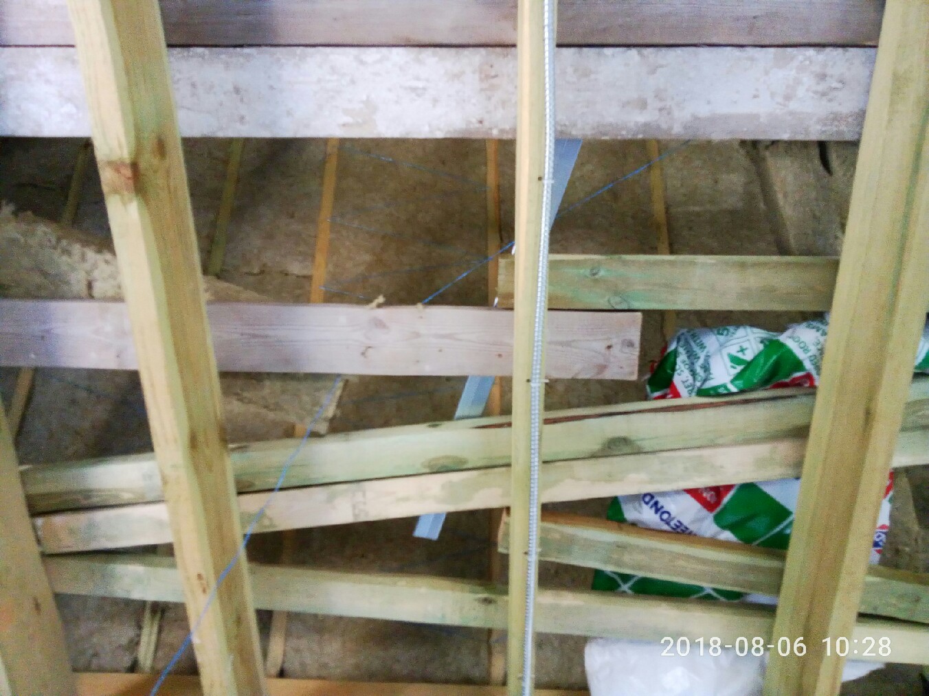

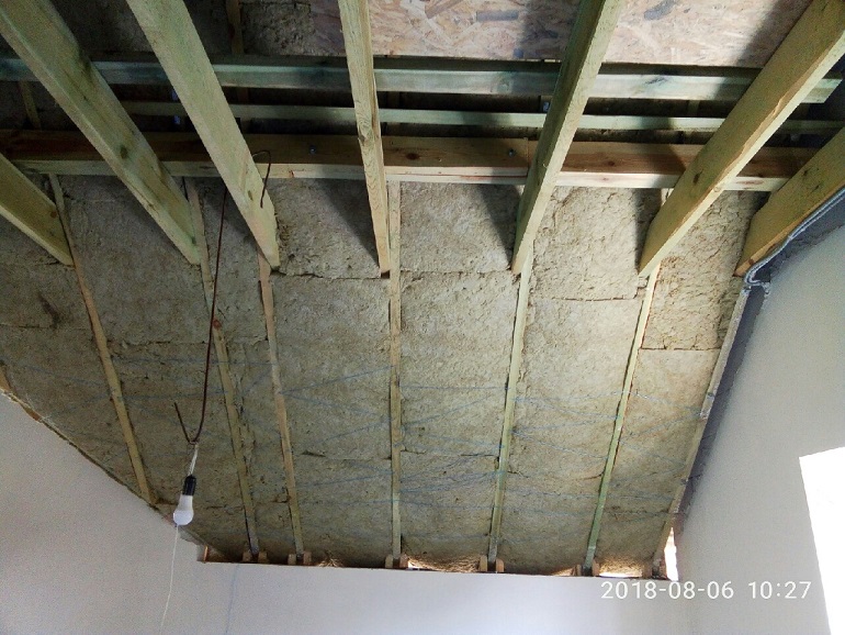

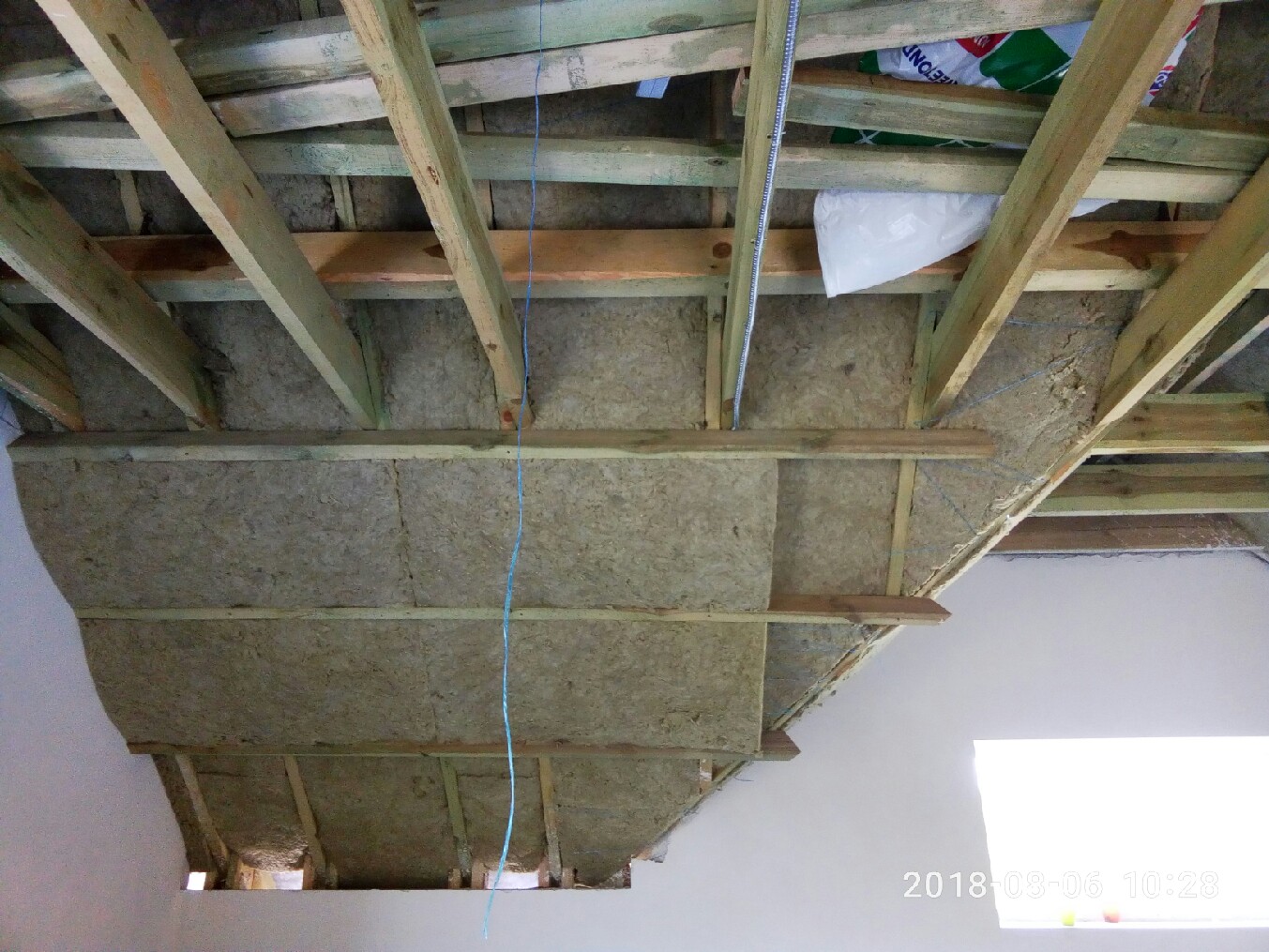

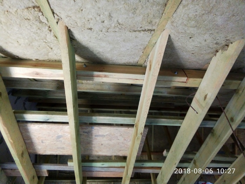

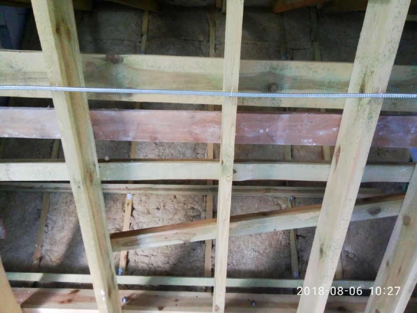

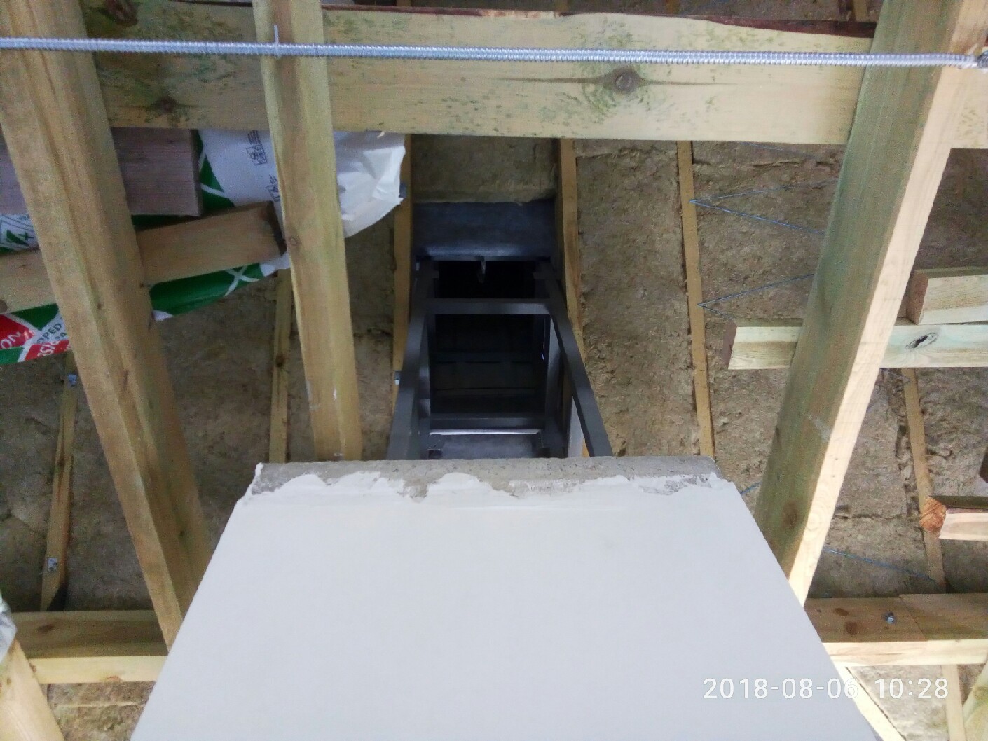

и утепление полным ходом еще идет, но то не я, то отдельные люди
много еще недоделок

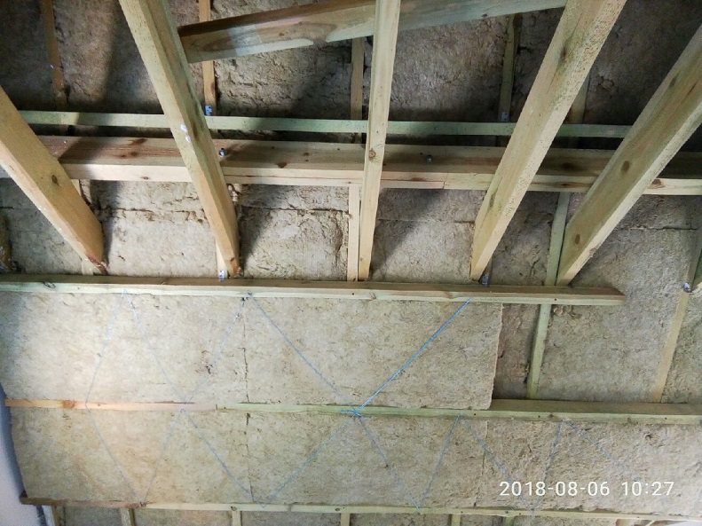

пока вроде ничо так, до этого были вопросы с щелями, но побубунел немного, то исправились, прирезают и аккуратно все делают.
единственное что сказал чтоб нитку мотали по всему периметру нижней части стропил, чтоб она держала 200 мм минваты
то, что они там немного третьего слоя прилепили, то будут снимать и мотать ниткой.
да, минватe дозаказал, теперь приехала технониколь в каноничной рыжей пачке с надписью технониколь
сфоткать только забыл

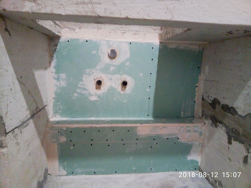

первый опыт борьбы с гипсокартоном
в два слоя вполне так ничо, единственной что расход шурупов впечатляет
Если постучать то похоже на стену, а не на коробочку
ну там зели еще штукатуркой промажу гипсовой и будет красота (эт потому что у меня штукатурки полмешка, а шпаклевки нету)
по поводу влагостойкости не понял
На фото изображен Плато, который водостойкий судя по надписям на нем
сам по себе представляет бумажку и посередине гипс
где там влагостойкость я и не понял, хоть и пытался
но свои пару гривен за влагостойкость они берут.
в пропитке самого гипса ) но она условная, я когда делал ванную еще прошелся специальным синим составом по нему (не помню как называется давно было)
чего только ото не придумают чтоб лишних пять копеек заработать
гы.
скажу даже больше, намокает он тоже весьма себе неплохо.
тут скорее какая-никакая а повышенная сопротивляемость газообразной влажности. а как только контакт с жидкой влажностью - намокает как обычный.

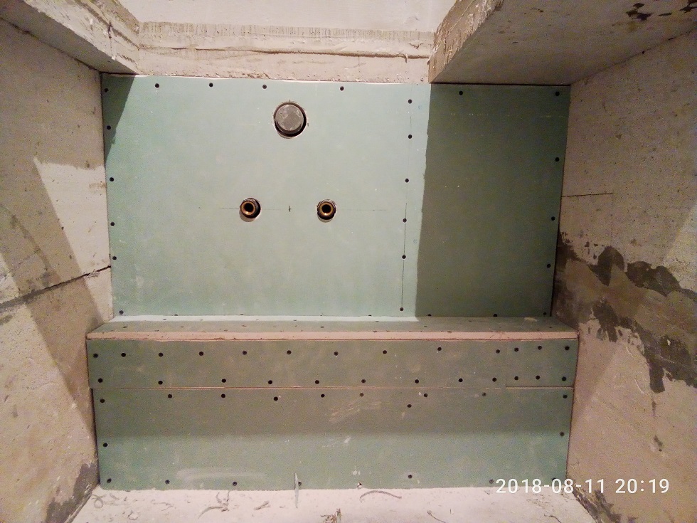

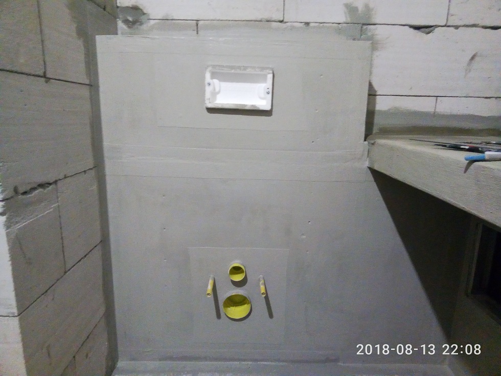

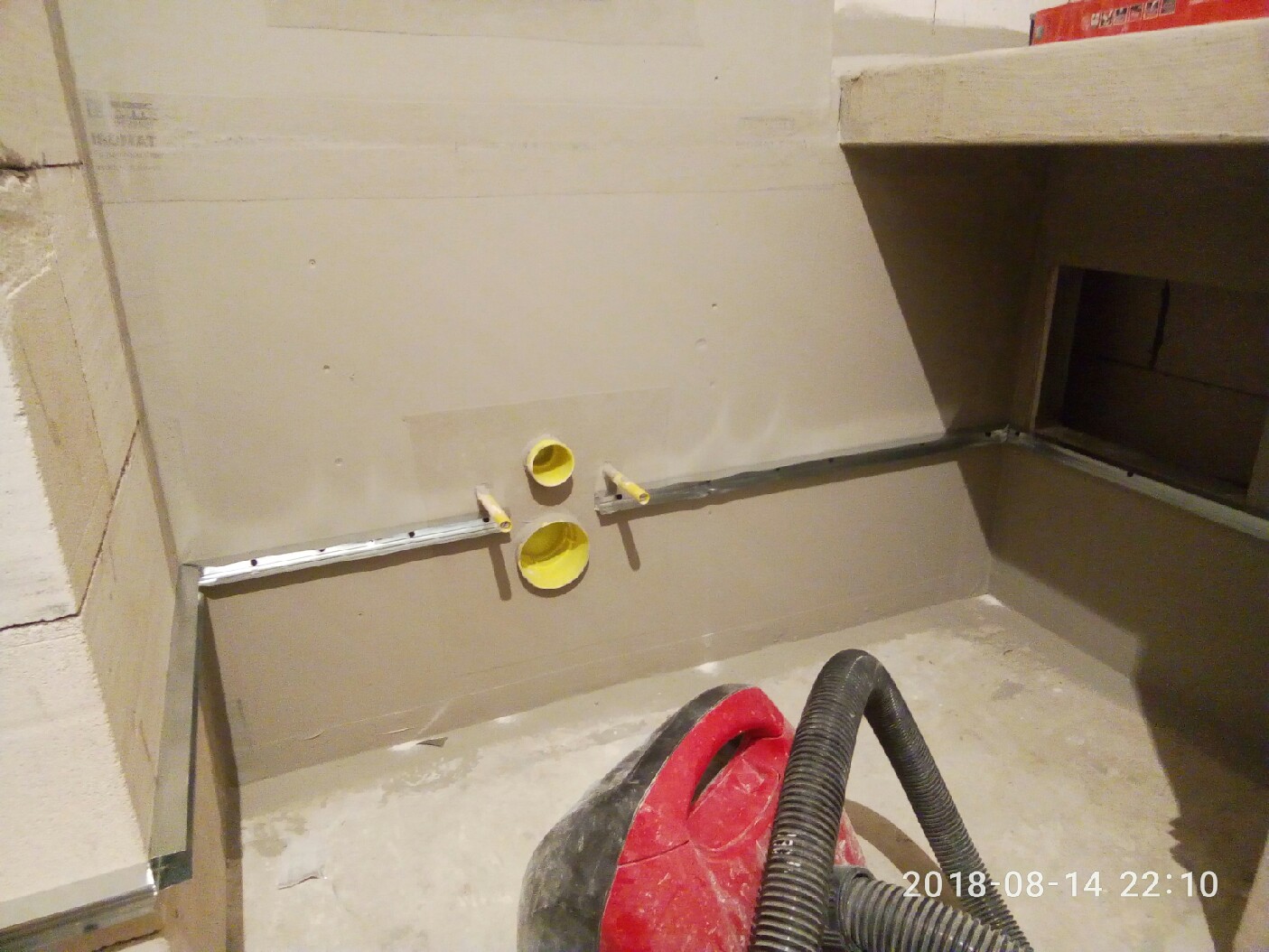

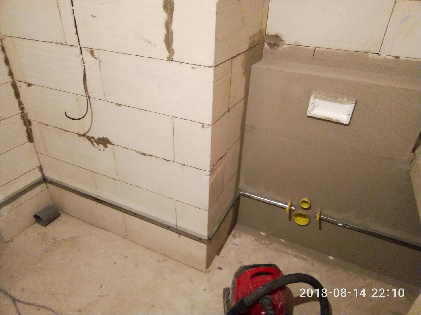

чуть-чуть гипса, чуток изоленты и саморезов и водорозетки с выводом канашки чудесно прикручиваются к стене
потом усе зашивается гипсом (что инетересно с дырками попал с первого раза, аж сам удивился)
обмазывается штукатуркой чтоб забить щели (по феншую конечно шпаклевкой, но шпаклевки под рукой не было и не бежать же в магазин ради нее)

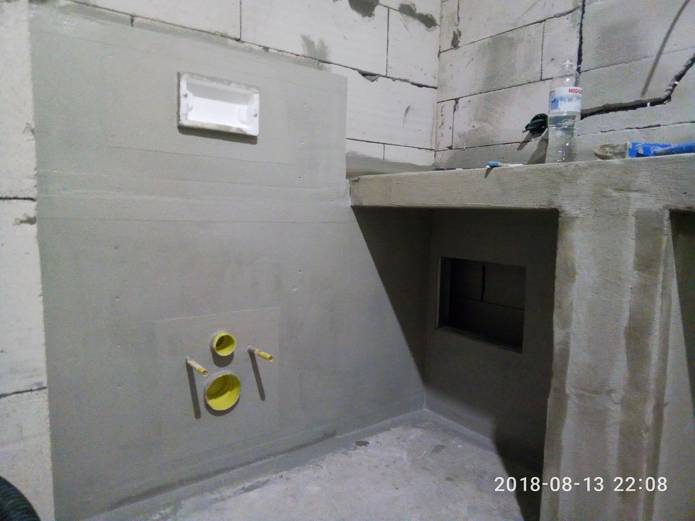

затем жена делает первый слой гидроизоляции и проклейку стыков лентой, я потом обмазюкиваю все свеху еще раз для верности
и мы наконец-то подходим к торжественному окончанию работ по санузлу и к следующему этапу, то есть поклейке плитки
сегодня пойду размечать да профиль под второй ряд крутить

..... шото мне подсказывает, шо отот вывод канализации мойки на такой высоте привнесет в вашу жизнь много незабываемых моментов, что некоторые называют опытом...
вы все врете!!! :D
все размечено в соответствии с вот этим чертежом
ну шоб красивый и блестящий сифон поцепить
и подводку к смесителю сделать блестящими трубочками, а не гибким шлангом
ну короче центр трубы сифона всего лишь на 6-6.5 см ниже нижней точки раковины, к которой прикручивается сифон.
ну конечно для доступа к смесителю снизу тот сифон снимать надо будет, но то таке, переживу.
ну и трубки подогнуть надо будет чуток.
больше проблем не вижу. Пока что не вижу :D
murava имел ввиду, что лучше (правильнее) плясать непосредственно от глубины самой раковины, от нижней её точки, к ней плюс сифон и дальше уже можно по чертежу. Возможно обман зрения, но отверстие задрано(((. Лучше иметь сам устанавливаемый девайс или его точные размеры, как минимум не помешает уточнить на данном этапе, до плитки.
там толщины столешницы сверху еще 10 см
даже 11 если с плиткой
из-за этого наверно и кажется что дырка под сифон висит черт знает где :)
делал я его естественно что от нижней точки раковины, глубина которой дето 12 см
вобщем я там уже все перемерял и усе сходится
ну, пока что сходится:)

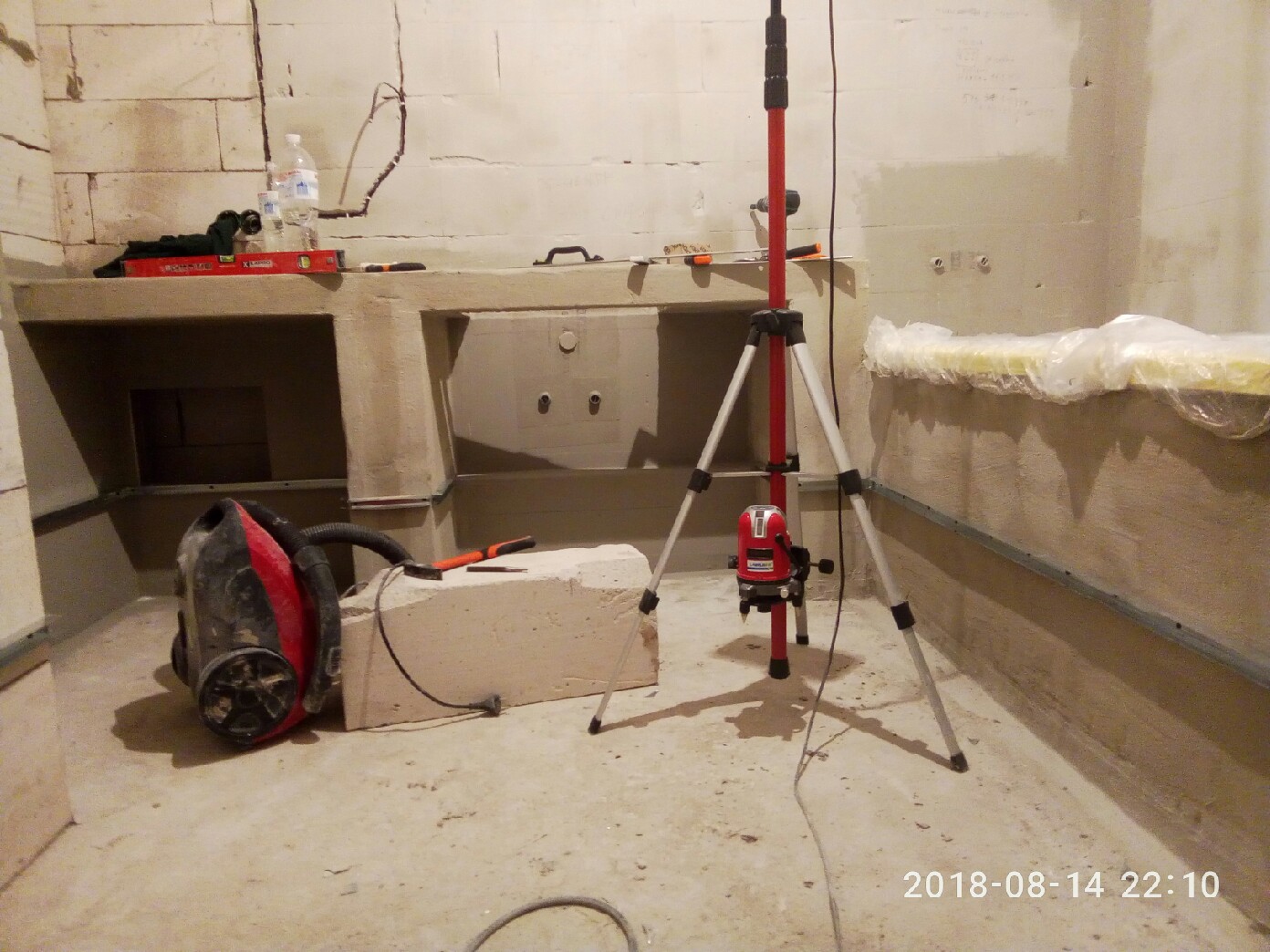

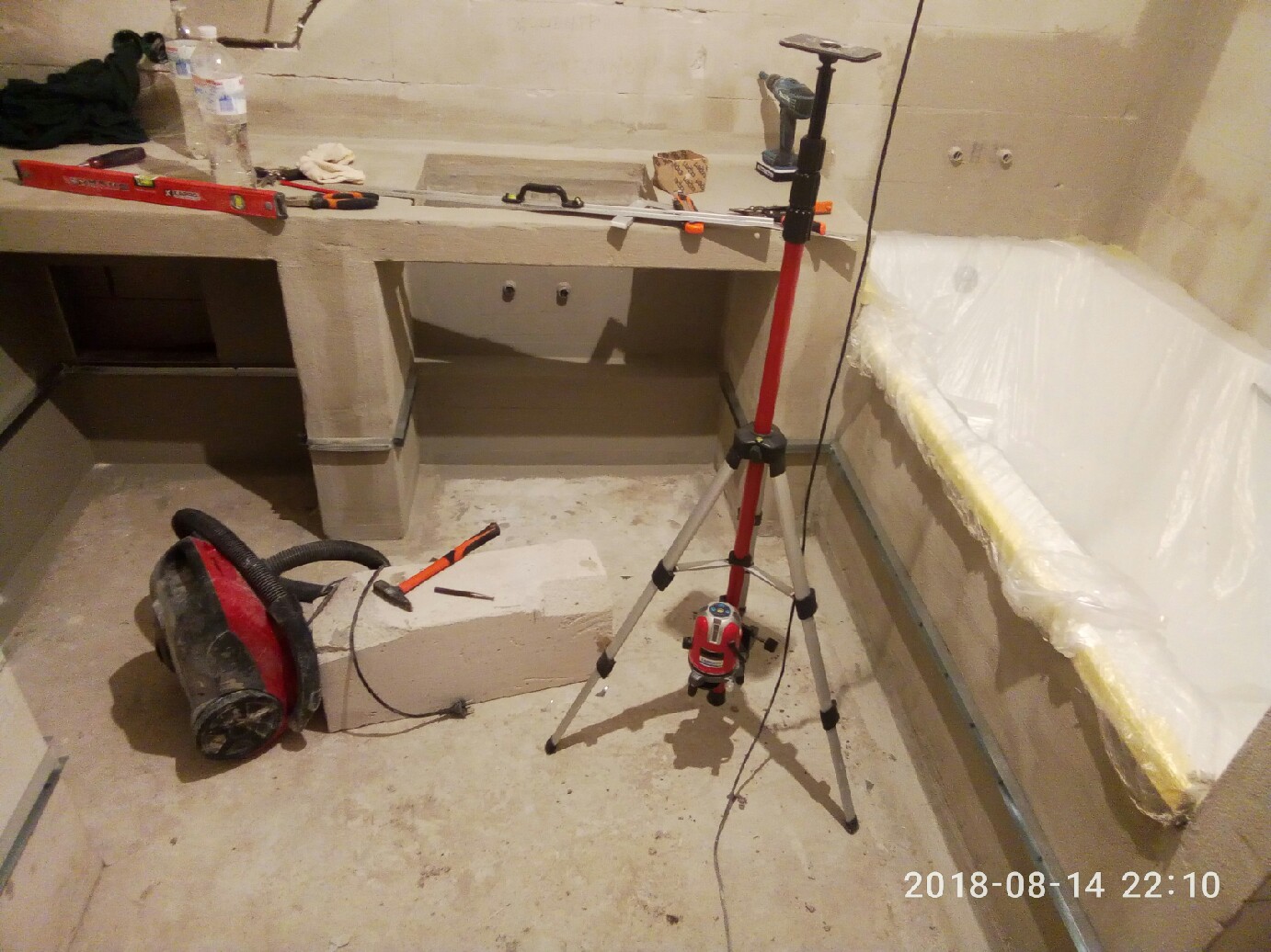

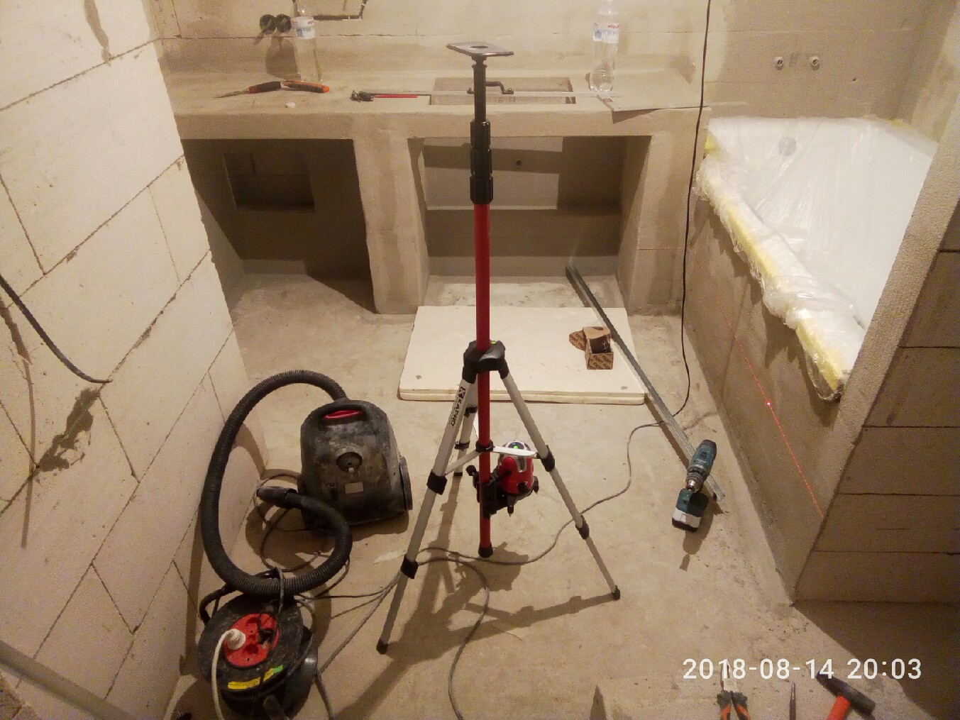

затестил вчера обновочку
то бишь штангу для нивелира (спасибо Виктору за подсказку что такое вобще в природе есть)
купил капро только потому что это единственная штанга которая идет в комплекте со штативом и которую можно сунуть в тот штатив и спокойно двигать с места на место. Что в принципе как по мне удобно
ну и как бонус можно работать в том диапазоне где уровень установленный на пол еще не достает, а штатив со сложенными ногами уже высоковат, а раскреплять штангу в потолок лениво.
в целом штанга со штативом показал себя как "ну такое"
ибо ножки на штативе както уж хлипковаты совсем, как бы не сломать их пнув ногой случайно
и что конкретно раздражает так то, что нет юстировки уровня по вертикали с помощью винта.
ну чтоб винт крутишь, а оно вверх-вниз катается с точностью до полмилимметра
соответственно для точной подстройки уровня приходится отпускать-зажимать штангу с помощью спец болта на штативе (при этом болт металлический и царапает штангу при зажимании), аккуратно совать ее вверх-вниз и сверятся с меткой. что не очень удобно если метку плохо видно или она находится метрах так в трех.
ну и в целом за те деньги хотелось как-то большего чтоли :D
