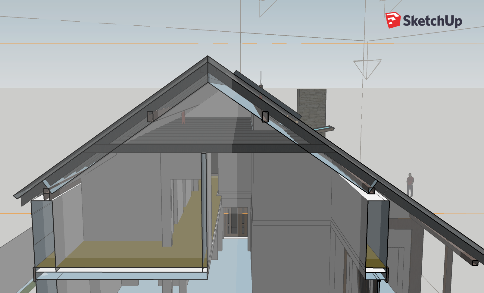

Я говорю про оттакой вариант ) когда есть кровля, мансарда и технический получердак над ней, нужно разводить трубы вентиляции по нему, поскольку рекуператор то нужно либо сильно утеплять трубы либо делать теплым чердак. *хорошо* утеплять трубы в таких диаметрах дорого и сложно, а площадь кровли утепленной при утеплении по стропилам а не перекрытию получается аж на 10 квадратов больше (в моем случае) потому вроде как целесообразно именно ее утеплять. Пирог как везде (битумка, вентзазор, супердиф, уепление, паро, подшивка). Про вентиляцию услышал - по идее достаточно небольшого забора, а приток пойдет по либо перфорированному перекрытию гравитационно либо через вентшахту. Вот теперь остается вопрос почему это так плохо что сейчас все подерутся )))
Если пароизоляция будет уложена под ватой скатов, то rh воздуха на чердаке будет постоянно повышенным (>70%), что не является оптимальным условием для деревянных конструкций крыши.
Но слой пароизоляции можно расположить в плоскости неутепленного перекрытия. Таким образом резко снизится влажность воздуха в утепленном чердаке, соответственно снизится риск плесени и конденсации. Но при отсутствии вентиляции в отапливаемом обьеме этот риск (плесень) все равно остается, так что организация вентиляции также желательна.

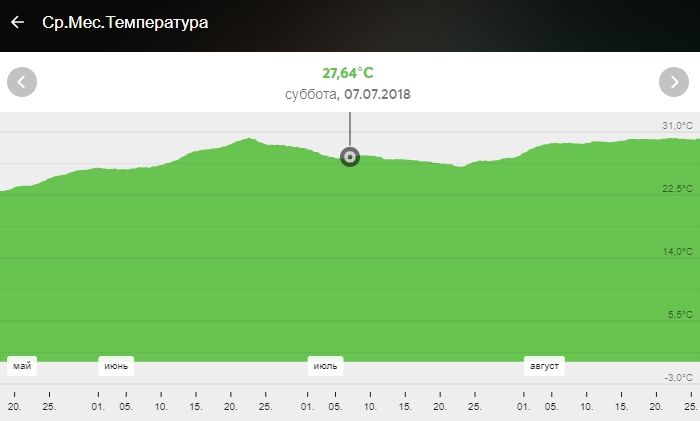

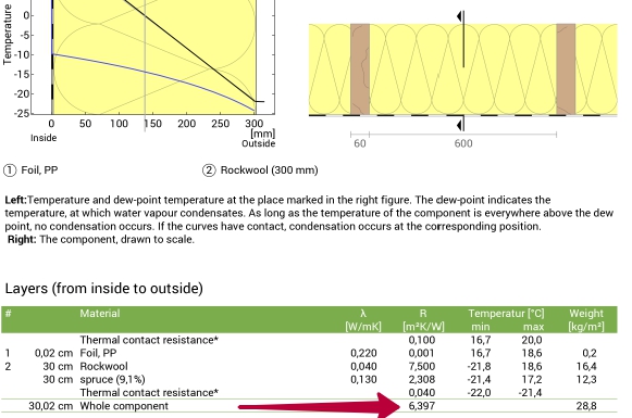

холода там считаем нет если утепление хорошее R=8 для 300мм
Для утеплителя между стропил/балок это слишком оптимистично.
R6,4 m²K/W (U0,16 W/m²K) более реалистично.

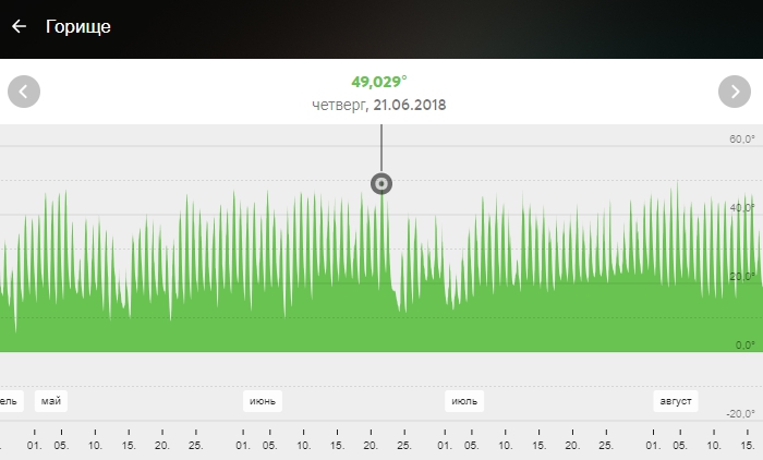

И на чердаке у меня нет парилки. Там круглогодично температура аналогичная забортной.
У Вас черепица, наверное с ней более щадящий режим на чердаке.
С железом картина может показаться подобной, если брать среднемесячную температуру, она у меня на чердаке около 26-30С.
Но суточные колебания выглядят более впечатляюще, от +10 до +50 бывает.
тоже так подумал, сравниваю со своей МЧ:
1. Больше щелей в самом покрытии.
2. Не так нагревается как МЧ.
Я после 30 мин пребывания на чердаке, при на жаре +30 на улице, из футболки пол литра выжимаю(образно):D
С утра лучше работать, кровля за ночь полностью остывает.

Ничего ИМХО страшного в такой схеме утепления нет.
При условии, что выполнен правильно узел под кровельным покрытием, т.е. вентзазоры внизу по карнизу и по конькам.
А то, что чем выше высота потолка, тем плохладнее у пола, так это может и в плюс комфорту на мансарде. Потому что спать в ней летом жарко. Конвекция нагревает ее больше, чем первый этаж, на котором за счет мансарды прохладнее:)
Потому я бы вот эти балки "перекрытия" не зашивал, а задекорировал.
