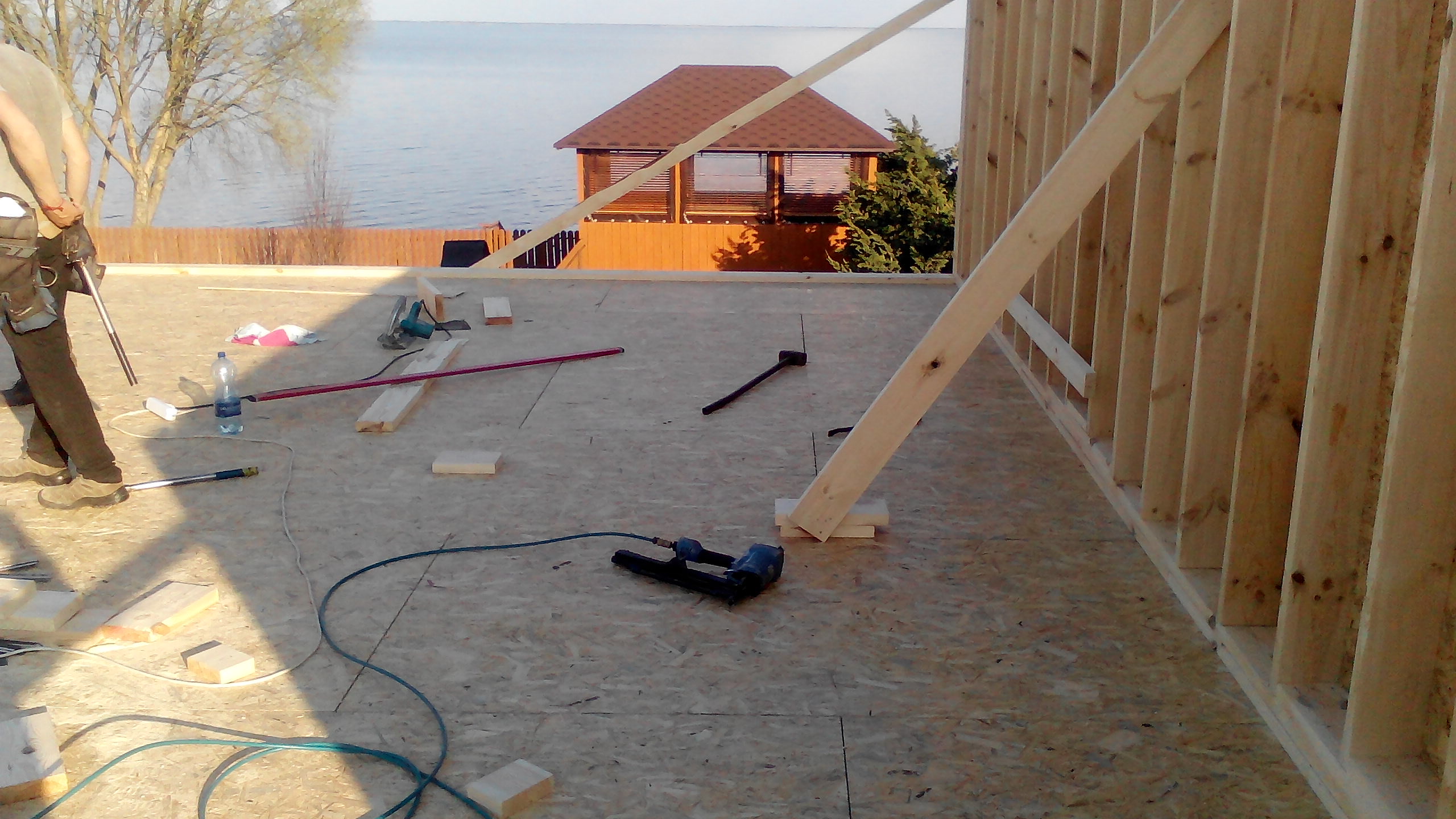

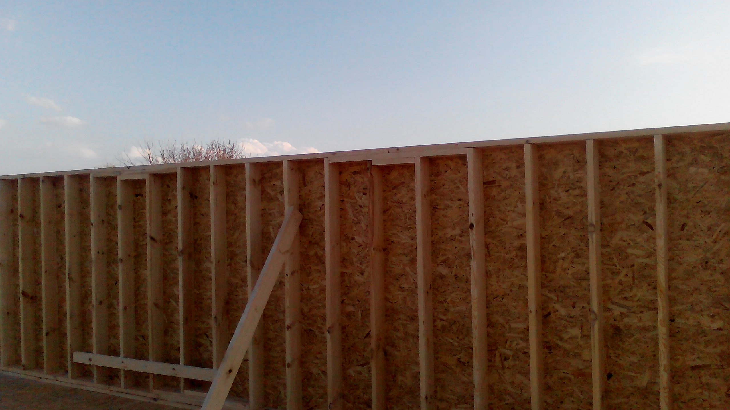

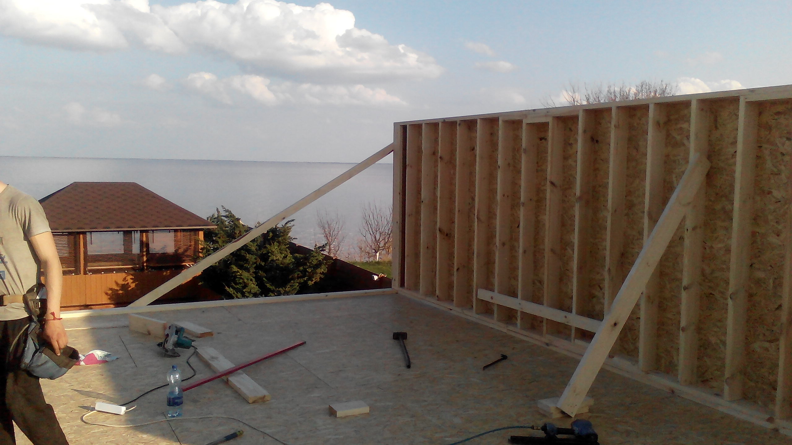

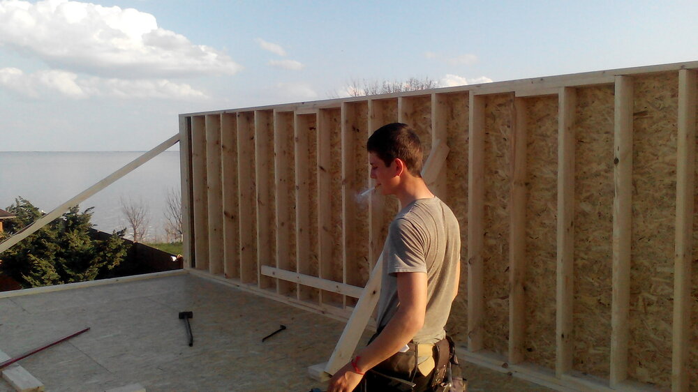

sktd Опубліковано: 4 квітня 2017 Автор Поділитись Опубліковано: 4 квітня 2017 День к концу. Трохи зделали. Приехало усиление коллектива. Подъехали с большого дома. 1 Посилання на коментар Поділитися на інших сайтах More sharing options...

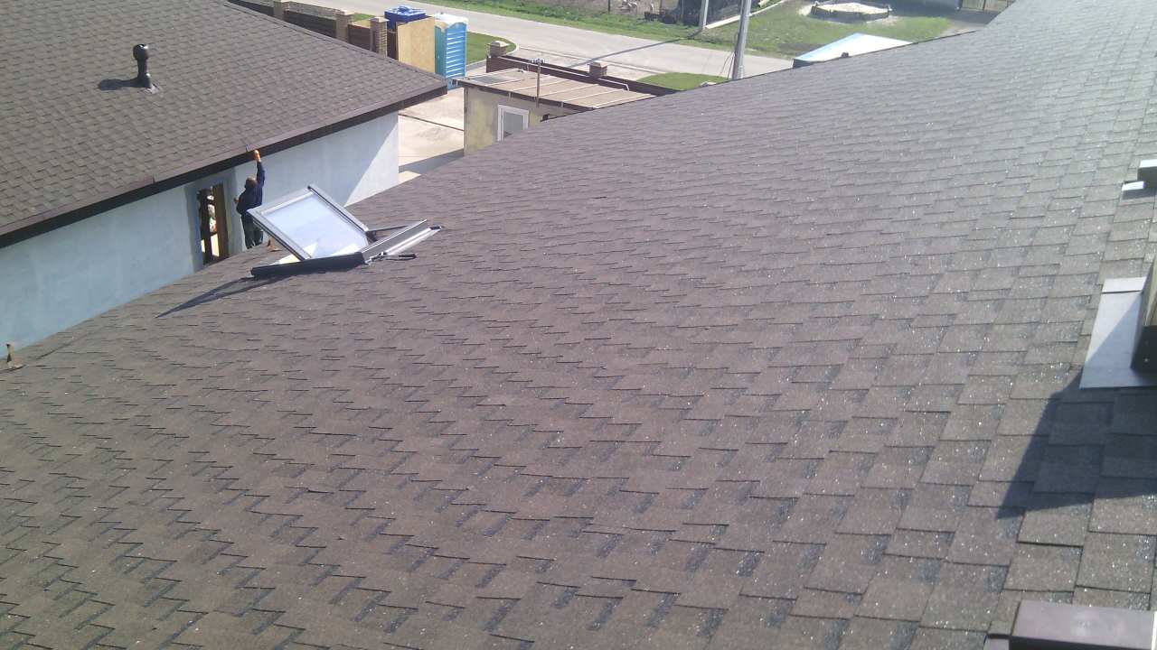

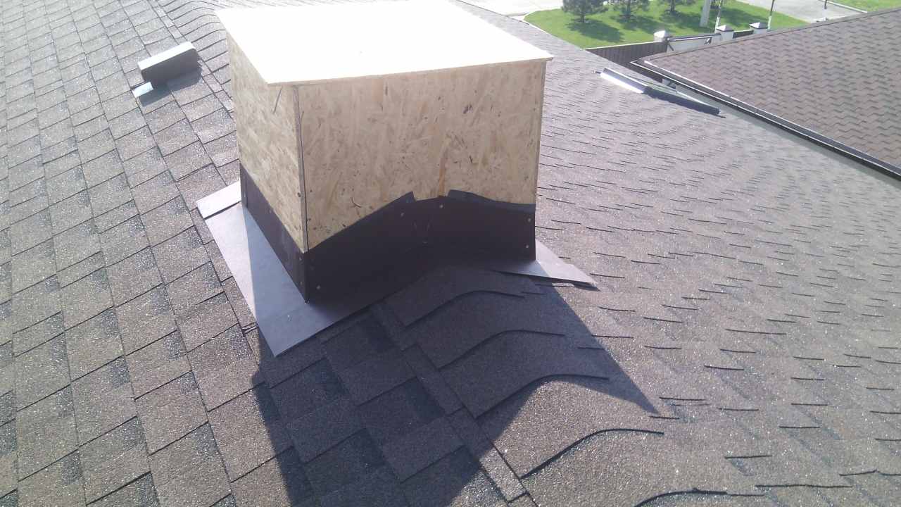

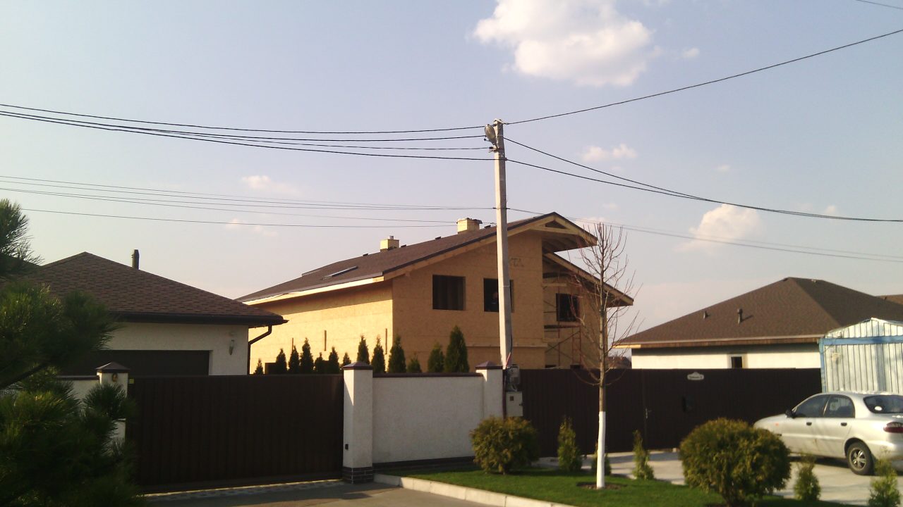

sktd Опубліковано: 4 квітня 2017 Автор Поділитись Опубліковано: 4 квітня 2017 Последние фото с старого обьекта 1 Посилання на коментар Поділитися на інших сайтах More sharing options...
Консильери Опубліковано: 4 квітня 2017 Поділитись Опубліковано: 4 квітня 2017 Последние фото с старого обьекта Сразу сорри, что вопрос не особо релевантный теме, но из каких соображений была выбрана технониколевская битумка, если Вы в курсе, конечно? Посилання на коментар Поділитися на інших сайтах More sharing options...
sktd Опубліковано: 4 квітня 2017 Автор Поділитись Опубліковано: 4 квітня 2017 Сразу сорри, что вопрос не особо релевантный теме, но из каких соображений была выбрана технониколевская битумка, если Вы в курсе, конечно? С экономических. Бедуют заказчики. Шучу. А вообще двухслойная служит долго, и катастрофических нареканий нет. Конечно не американка, но при спокойной укладке работает. Добавлено через 3 минуты Был знаковый опыт работы с Теголой, перекрывали. Но было давно, и рассказывали что изменили качество Посилання на коментар Поділитися на інших сайтах More sharing options...
Консильери Опубліковано: 4 квітня 2017 Поділитись Опубліковано: 4 квітня 2017 С экономических. Бедуют заказчики. Шучу. А вообще двухслойная служит долго, и катастрофических нареканий нет. Конечно не американка, но при спокойной укладке работает. Ну ХЗ, я такой выбор не догоняю, даже если полностью нивелировать запоребриковость компании. В нашем климате нужно модфицированная БЧ. Отечественный Акваизол как бюджетное (куда уж бюджетнее) решение с АПП модифактором и финские Kerabit, Katepal как полновесные с СБС... Добавлено через 3 минуты Но было давно, и рассказывали что изменили качество Тут сходу вспоминается 2 крылатых анекдота: "ложки нашлись, но осадок остался" и "так Вы тоже говорите". :D Посилання на коментар Поділитися на інших сайтах More sharing options...
sktd Опубліковано: 4 квітня 2017 Автор Поділитись Опубліковано: 4 квітня 2017 Мне честно говоря ПХ. Это их забота. Главное в битумке дхухслойка. Посилання на коментар Поділитися на інших сайтах More sharing options...
Консильери Опубліковано: 4 квітня 2017 Поділитись Опубліковано: 4 квітня 2017 Мне честно говоря ПХ. Это их забота. Главное в битумке дхухслойка. Молчу! Я уже имел неосторожность вступить в подобную полемику по другому вопросу с Татьяной... P.S. Но это ни хрена не так! :D Посилання на коментар Поділитися на інших сайтах More sharing options...
sktd Опубліковано: 4 квітня 2017 Автор Поділитись Опубліковано: 4 квітня 2017 Много лет назад мой бывший компаньон приехал из штатов, и очень удивился сотами, зубам. Там давно перешли на двухслойку в массовой застройке. А насчет выбора заказчика я спорить не буду. Главное не металлочерепица. Хотя на этом объекте она. Вызвал бригадира на этот материал, бо кривлю Посилання на коментар Поділитися на інших сайтах More sharing options...
